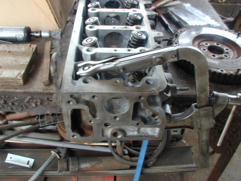

boulot de ce matin:
dépose soupapes
repèrage des defauts entre pipe admission et cullase
ajustement
leve soup.JPG [ 77.79 Kio | Vu 604 fois ]

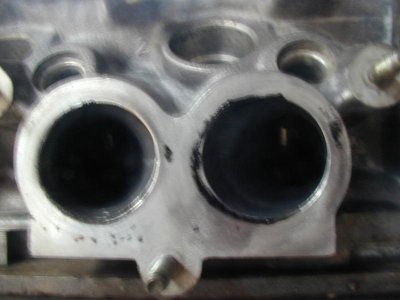

pour tracer les conduit d'admission par rapport a ma culasse j'ai pris de la graisse ancienne (du genre huille qui coule sr un bloc moteur donc bien sale) et j'ai appliquer cette huile sur ma pipe d'admission (après avoir enlever les joints) sur la partie qui épouse l'entré d'admission du conduit de la culasse.
Le résultat donne ca
on voit bien la partie blanche en bas a gauche qu'il faut ajuster

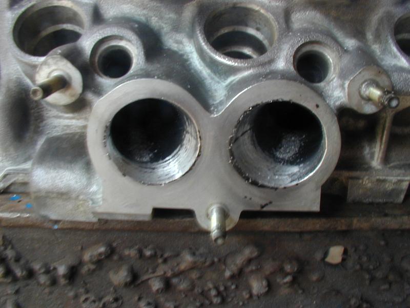

c'est la que j'ai meulé et ajuster le conduit
tracage refait.JPG [ 61.29 Kio | Vu 603 fois ]

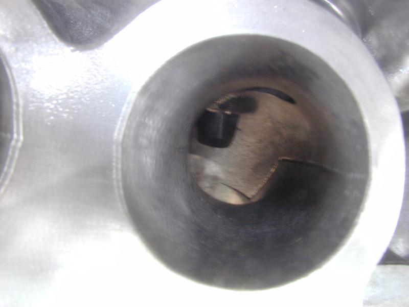

ensuite je commencé a gratter et doucement polir
Commentaire: conduit refait
conduit retaillé.JPG [ 37.23 Kio | Vu 603 fois ]

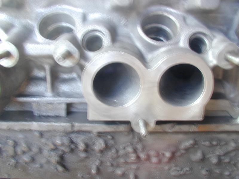

 Sujet du message: Re: ma xsi a prit feu!! préparation culasse du coup
MessagePosté: Dimanche 13 Juin 2010 17:48
Messages: 356

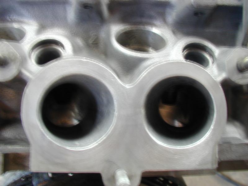

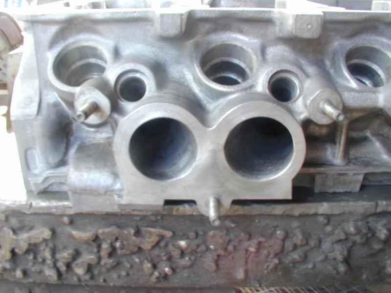

voila j'ai ajusté et légèrement poli les conduit d'admission
je me suis arreté là car j'ai besoins de conseil, dois-je passer de la pate a polir ou laisser légèrement granuleux?
conduit1.JPG [ 62.27 Kio | Vu 598 fois ]
conduit2.JPG [ 57.97 Kio | Vu 598 fois ]
conduit3.JPG [ 51.23 Kio | Vu 598 fois ]
MessagePosté: Dimanche 13 Juin 2010 20:29
Messages: 356
après une grande discution avec mon père (qui un grand technicien) il décide de m'aider de ma préparation donc verdict
il vaut mieux polir, coté admission comme échappement et demain je lui lais ma pipe d'admission pour la confection d'un vortex maison!!

Il y a les 2 écoles du poli, et granuleux, a toit de choisir, mais perso je vote pour le poli miroir ( plus dur a faire que le granuleux ^^ ).
Compte tu couper les dépassement de guide de soupape ? dans ce cas un truc qui peu etre pratique, c'est de convectionner un moulage de chacun de tes conduit avec un latex souple, afin de controler la symetrie avec tes autres conduit, le but étant d'avoit 4 conduit d'admission les un entre les autres. Et pareil pur l'échappement.
Contrôle du temps que tu y est les volumes de tes chambres de combustion, afin qu'elles soient exactement identique.

je ne compte pas les couper entièrement mais les tailler en biseaux, plus ke ce qu'il le sont
Les calcul vont etre fait c'est prévut, on est bien lancé avec papa :p2
