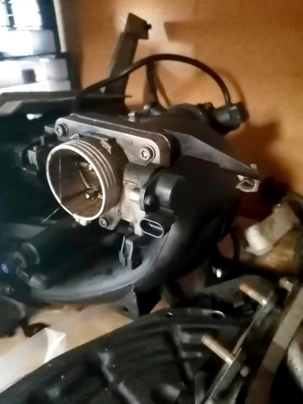

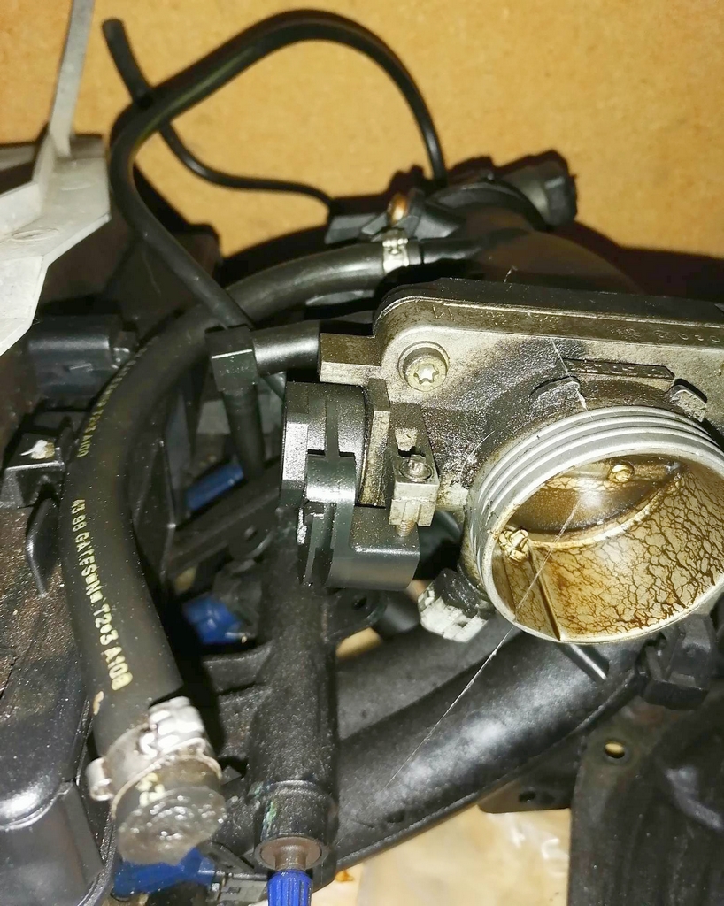

Bysismik a écrit:
je sais pas je te joint les photo de ma pipe d’admission coter papillon .
:cagoule:
Ouai c'est ce que je craignai, se volet papillon , et la carto qui va avec.
pap avec des gros gros rebord devant derrière et carto à 100% conçu avec ses rebords.
Objectif : efficience/ agrément, rien de sport.
> Ne met pas se MP7.2, il va valoir tout revoir là dedans.
> Ne met pas se papillon là ^^
Bysismik a écrit:
j'ai reussi a retrouver l'annee de production de la 306 donneuse c'est 08/11/1998
Ouai donc 1999, sa correspond au bloc.

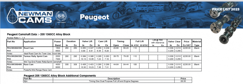

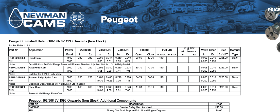

Même avis, hormis le AAC PH3, trop pour lui, je dirai PH1 ou max 2.
290/290° le PH3, sa fait trop, c'est un AAC pour du 150/160ch en 4P.
(Gaf au palier)
Y'a pas de PH2 pour TU 8 soupapes a ma connaissance.
Le PH3 pour culbu patin ouvre sur "280°"
Le PH3 pour culbu rouleaux ouvre sur "270°"
Et ça c'est en bout de bout de cames, a 0,1mm de levée :blague:
Hum, j'ai du me planter.
Leur site:

Pour la pipe, celle en plastique d'origine de XS/XSI 1.6i arrache jusqu’à 140/150ch niveau couple :D
Celle que tu as en photo, mais pas avec le pap en photo.
Il y a un post ici, ou ya un gars qui sort dans les 160ch avec ! J'essaye de retrouver le post.
(config Kit Car ~ Recherche de couple)

Après je voulais mettre des ressort de soupape renforcé
Sur ton new bloc donc:
Inutile total avec une PMax en dessus de 7800trs-min si tu as que 9.5/10/11mm de lever
AAC calé en ordre de marche.
Sa bride, pompe de la perf (d’expériences ressentie).
Ceux d'origine dans la culasse de la 306 sont déjà très dur (à vérifier tout de même,
photo des ressorts à faire pour voir lesquels tu as!)
En simple, en full config, jusqu’à un AAC de 280 voir 290° tu peut rester en ressort XS/XSI.
Pour info: j'avais pas de ressort avec mon bloc V1/V2 .
Pour autre info: Avec deux rondelle en dessous du ressort, on arrive +/- au même tarage en couple
au même écrasement en mm qu'un ressort Catcam's, donc.... :)
Le ressort Catcam's à juste l'avantage de permettre une très grande lever sans que les spires se touchent,
Mais à pas de spires modifier pour la vitesse d'ouverture/ fermeture, dommage...
(à faire faire sur mesure sinon, ya à gagner part là dans l'ultime)
Attention: ressorts catacm's = coupelles Catcam's obligatoirement.
Et dorénavant à 2 modèles, il faut pas se planter.
