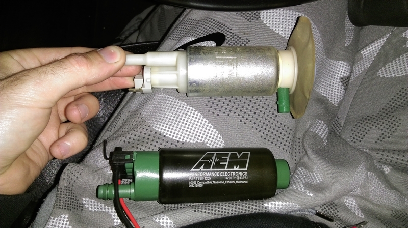

mardi 25/07 ,

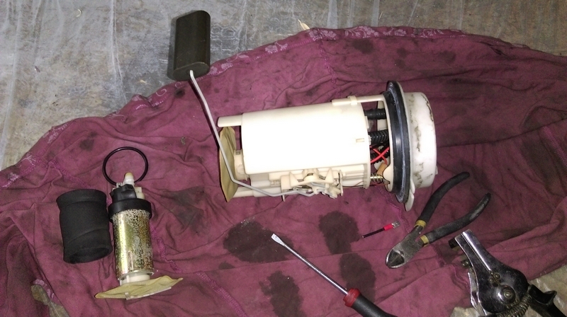

j'ai la pompe, une AEM 320L/H du coup ^^,

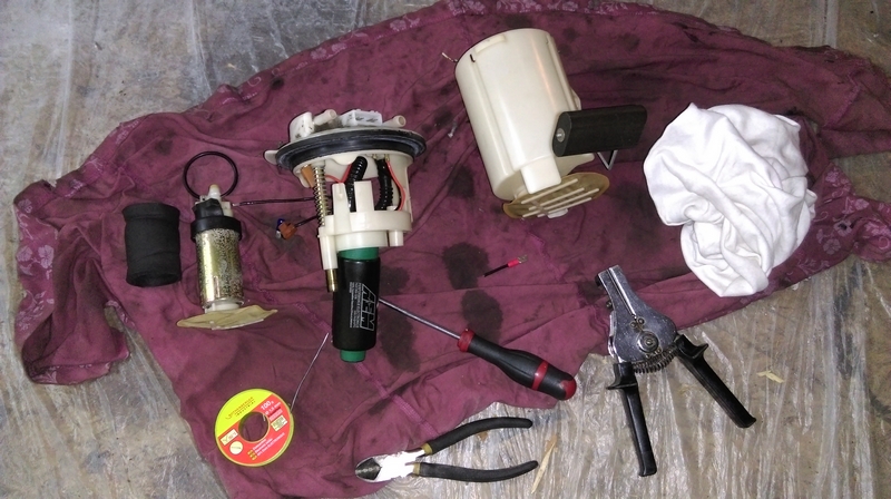

pompe ok,
adaptation plug&pray dans le socle ^^ mieu que celle de v6 210ch ^^ :D
>teste, trou gommé, et dla perf :D et dla conso aussi :?
suis a 3.5b, jvai redescendre a 3b sui trop riche.
Jvai prendre un afr avec aquisition de donnée en aem ou innovate.

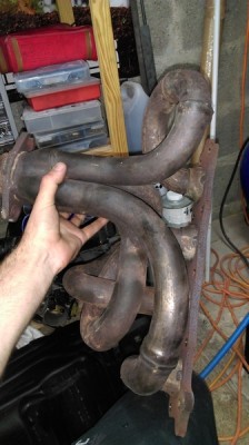

>coté collecteur RS, verdict :
meme en demontant le palier et le grand cardan sa passe pas.
2 solution : demonter le berceau ou demonter la culasse pour l'installer :ange:

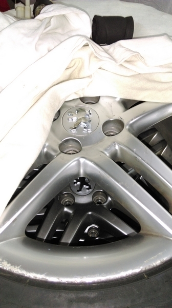

>coté jante 308cc stromboli:
j'ai une jante voilé HS/ou a redresser chez un pro, jai ete chez un pro par chez moi probleme, il revient de vac que 1er semaine de septembre :cagoule: :( :(

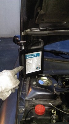

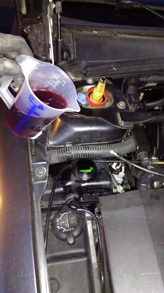

changement de liquide de DA,
elle avait un bon 150miles KM.
j'ai gagner 30% de fluiditer au volant par rapport a avant avec la nouvelle huile :bien:

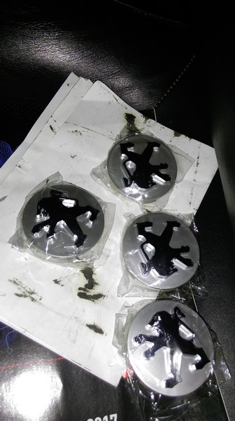

En photo les new cache centrale pour les 4 stromboli,la mecanique huile DA

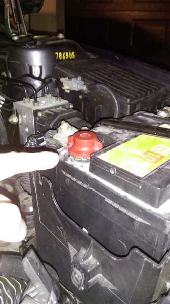

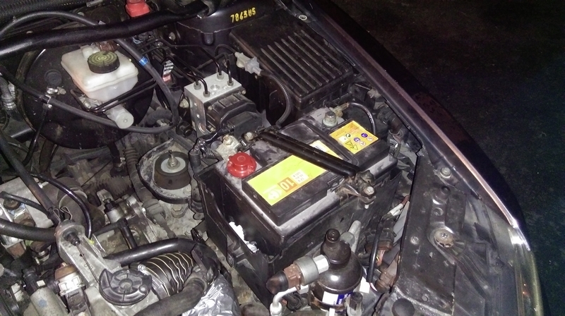

changement batterie,
elle aura tenu 5/6ans,
j'ai mis celle de ma 106 xtd, 60AH 640A,
sa demarre 3x plus vite ^^ :clo: :mrgreen:
j'ai aussi changer l'especes de teton que l'on met sur la borne + de la batterie pour que le systeme de serrage rouge en
photo tienne, marque rastagraphe

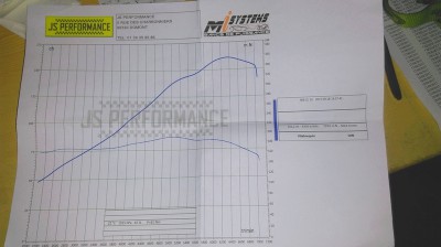

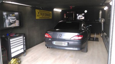

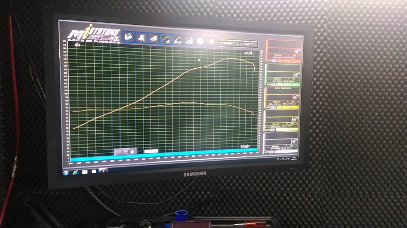

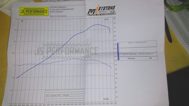

passage au banc !,le 3em, donc sa sort 161.2ch a 6356tr et 193nm a 5044tr
-culasse j4r
-collecteur echap j4r
-ligne origine sauf cata
tout les reste est en RS sauf le calculo (voire config page 1)

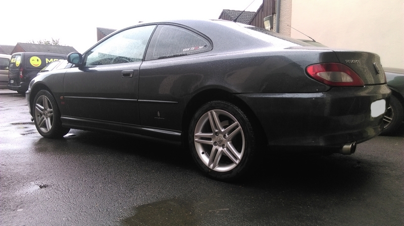

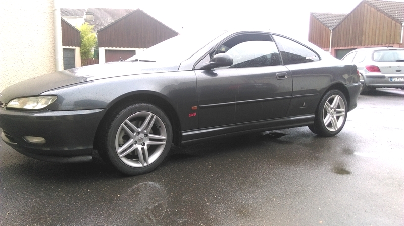

j'ai mis les jante stromboli pendant 1/2semaine,
je les est finalement retirer car trop de perte de perf.
Avec la v6 210 sa aurait ete bien, la trop de perte de perf.
j'ai remis les jante de v6 bbs16p
photo :

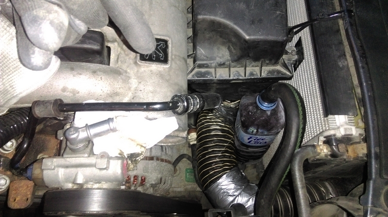

-j'ai un biellette de barre stab qui commence a claqué, pour le moment je laisse comme sa.
-J'ai nettoyer le filtre a air hier comme tout les 2/3semaine a peu pret,
-j'ai changer le capteur de position pap, j'ai remarquer que l'origine avant plein dhuile dedans ^^ :cagoule: :blague:
Avec le new sa marche mieux.
