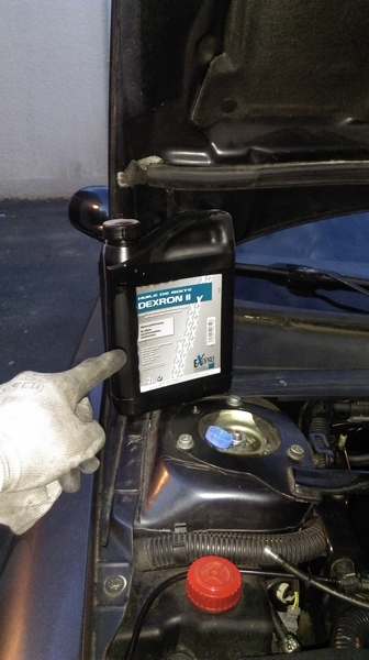

changement de liquide de DA,
elle avait un bon 150miles KM.
j'ai gagner 30% de fluiditer au volant par rapport a avant avec la nouvelle huile :bien:
j'ai une biellette de barre stab av coté conduc qui commence a claquer , a suivre.
En photo les new cache centrale pour les 4 stromboli,la mecanique huile DA
