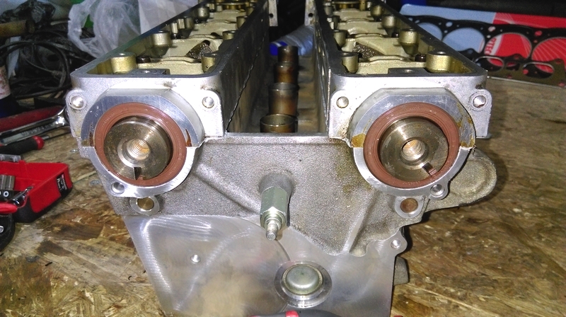

compresseur remonté
courroie accessoire remonté
poulie damper remonté
courroie distri passé
vilo calé
tandeur de courroie accessoire monté
plus que la culasse a mettre :)
se week j'espere

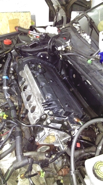

Messages: 5107

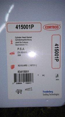

aaaaaaaahhhhhhhhhhhhhhhhhhh la cata, j'ai pas ENCORE les bon joint de queu
sa finira jamais :(
demain peugeot

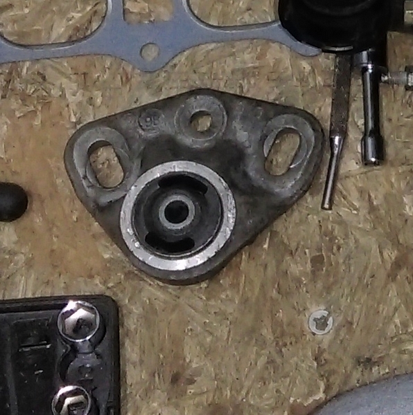

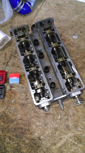

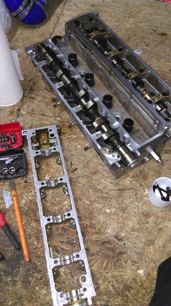

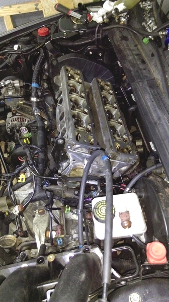

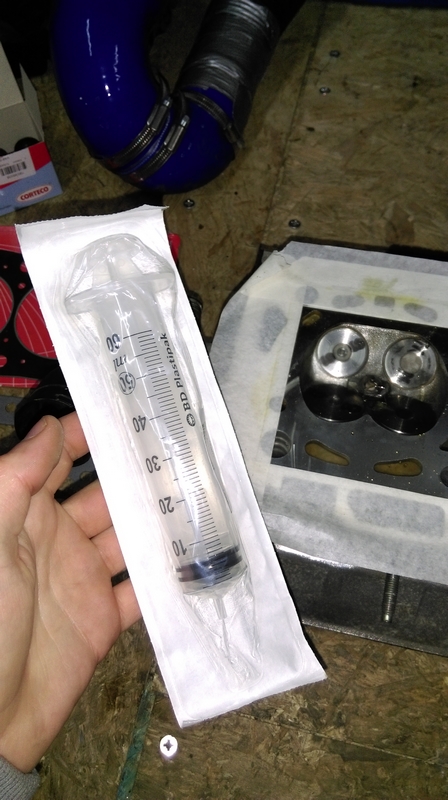

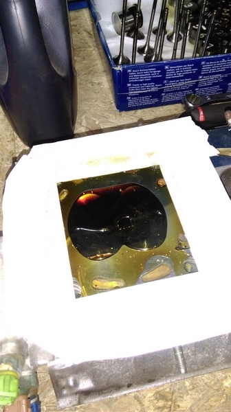

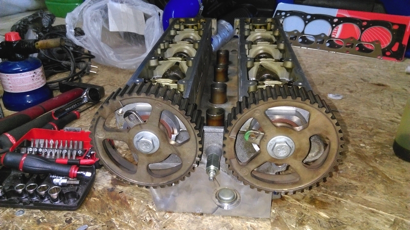

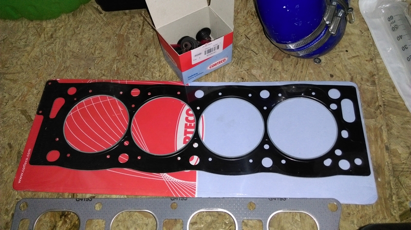

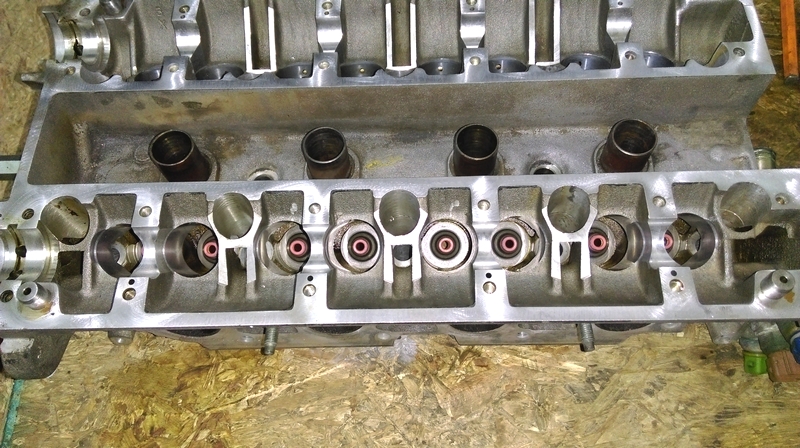

-prise du volume de chambre , j'ai 11 de RV, 28ml en chambre, epaisseur de jdc 1.1mm prit en compte,
empreinte piston prit en compte aussi.
Sur la photo 5 au moment de la photo lhuile sort un peu mais pas au moment de la prise du volume !
-pour le jdc c'est bon j'ai prit un 1.1 de RS (dc -0.5mm en tout)
-un cylindre block de support de changer chez peugeot,plus que 2 :mrgreen:
photo>>
IMAG1569.jpg [ 161.8 Kio | Vu 3623 fois ]
IMAG1567.jpg [ 289.14 Kio | Vu 3623 fois ]
IMAG1565.jpg [ 152.07 Kio | Vu 3623 fois ]
IMAG1564.jpg [ 337.57 Kio | Vu 3623 fois ]
IMAG1563.jpg [ 267.8 Kio | Vu 3623 fois ]

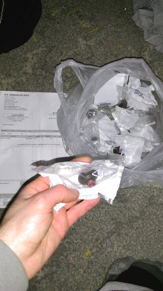

joint de queu recu de chez psa, 107euros :cagoule: :mrgreen:

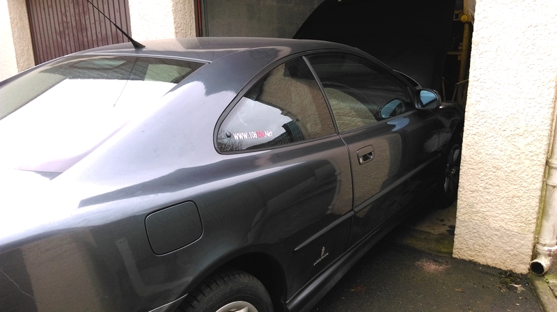

ptit autoc sympa au passage sur la custode arriere dla coupé :mrgreen: :

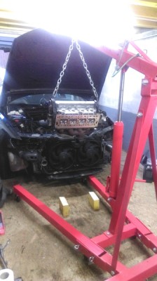

MessagePosté: Lundi 13 Mars 2017 13:12

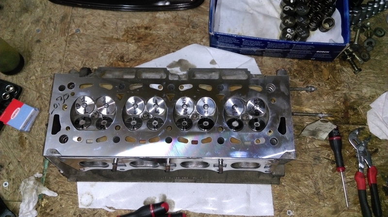

Messages: 5107
la culasse est posé, échappement connecté,plus que la distri a calé, le LR a changé complet
le reste a remonté... :kakashi:
IMAG1619.jpg [ 365.74 Kio | Vu 3427 fois ]
IMAG1616.jpg [ 234.22 Kio | Vu 3427 fois ]
IMAG1614.jpg [ 246.88 Kio | Vu 3427 fois ]
IMAG1607.jpg [ 176.95 Kio | Vu 3427 fois ]

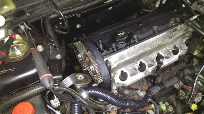

MessagePosté: Vendredi 17 Mars 2017 20:21
Messages: 5107

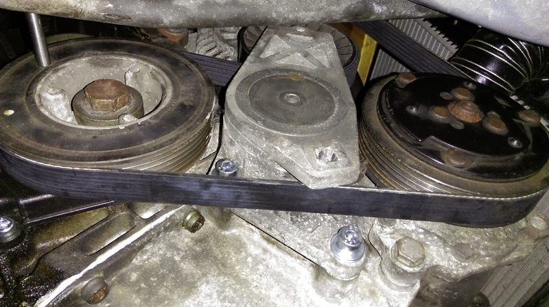

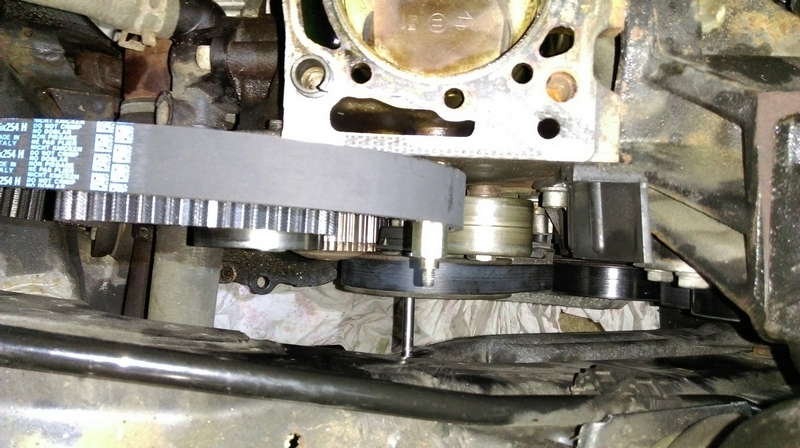

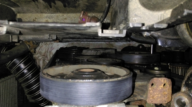

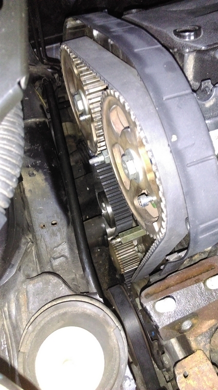

photo de la distri monté (week dernier)

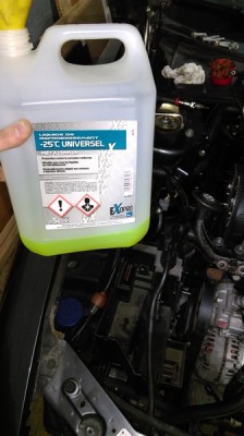

j'ai vidangé le LR, qui avait 100mils voire d'origine ^^
je met celui en photo.
des que le moteur tourne je vais changer le liquide de DA, celui que j'ai a +100miles,
je pense 150miles, il a prit une odeur et tournure bizarre par rapport a du neuf .
Je me demande si quand la pompe de DA avait ete changé, l'ancien liquide a pas ete remit :?

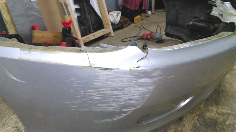

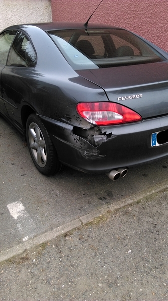

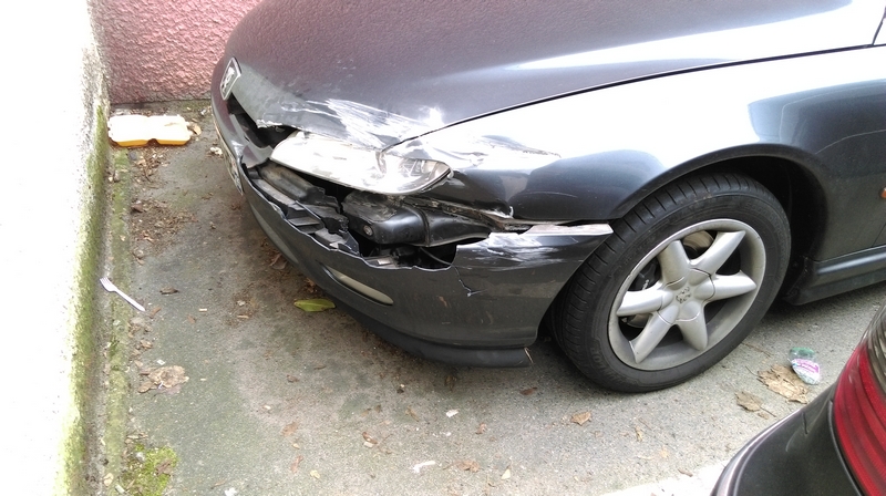

>réparation et peinture pc av et arr
suite a une plaque de verglas et vitess...erreur de conduite perso,
j'ai tapé une glissière :?
(5m plus loin c’était le caniveau et la sa aurait pas été pareil, le châssis aurait été hs)
Le capot,pc av et arr ainsi que les feux av et arr et aile coté gauche ont ete abimé.
du coup je change tout.
J'ai deja le capot, la nouvelle aile est deja monté, j'ai aussi les feux av et arr.
ainsi que les pc av et arr.
les pc que j'ai trouver en casse ete abimé fissuré, mais bien moins que les miens^^
a un tarif defiant tout se qu'on trouve sur LBC ou en neuf
(neuf : pc av et arr 1000e,chez psa +/-2000e je croi, et sur lbc 600/700e les deux pc ,un peu plus et tu en as une autre complete ahahah),
je les ai recuperé, mais ya du boulot dessus.
photo: apres acci (fin janvier):
IMAG1258.jpg [ 312.96 Kio | Vu 3318 fois ]
IMAG1257.jpg [ 208.24 Kio | Vu 3318 fois ]

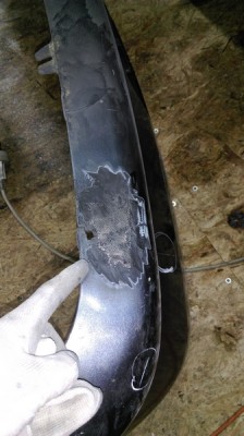

MessagePosté: Vendredi 17 Mars 2017 21:19

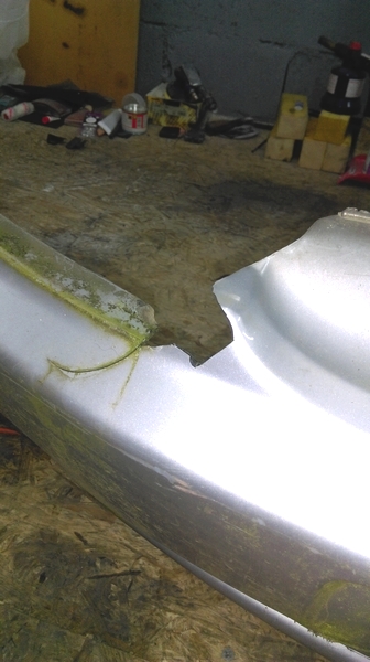

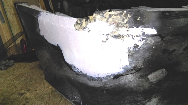

Messages: 5107

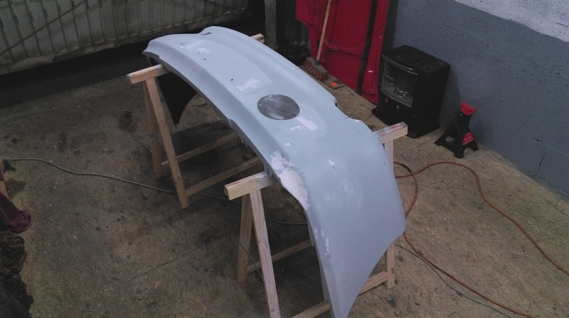

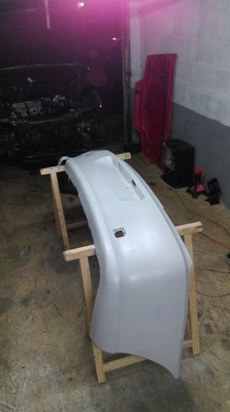

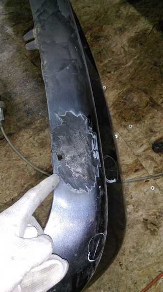

remise en etat des nouveau pc av et arr:

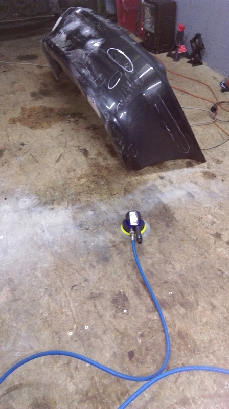

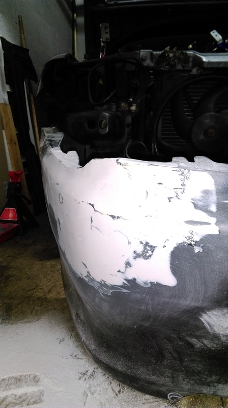

le plastique a ete fondu, agraphé a chaud,grillagé
(fine grille de carrosserie pour raccordé 2 morceau entre eux)
poncé,mastiqué une premiere fois avec du mastique de bouchage,
poncé,mastiqué encore 4/5 fois avec du mastique de finition,
bien sur entre ya eu du ponçage,
bref, 1 trou > 15h de taf dessus sans compter la suite
IMAG1657.jpg [ 307.75 Kio | Vu 3316 fois ]
IMAG1647.jpg [ 200.79 Kio | Vu 3316 fois ]
IMAG1645.jpg [ 244.91 Kio | Vu 3316 fois ]
IMAG1634.jpg [ 166.03 Kio | Vu 3316 fois ]

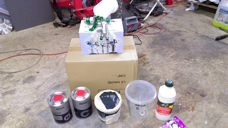

aujourdhui j'ai ete chercher peinture durcisseur et vernis,peinture en soirée ou demain:)
photo a suivre j'ai pas encore tout prit :

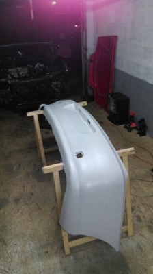

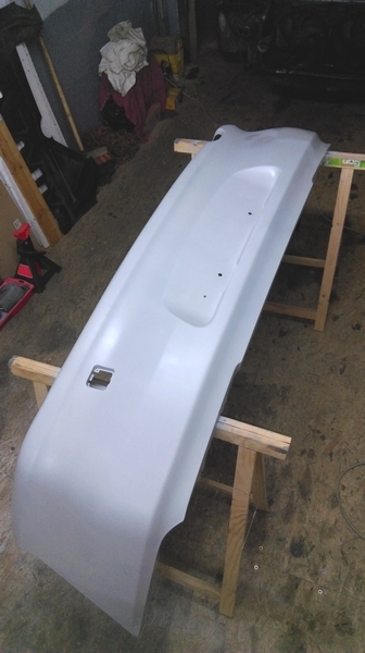

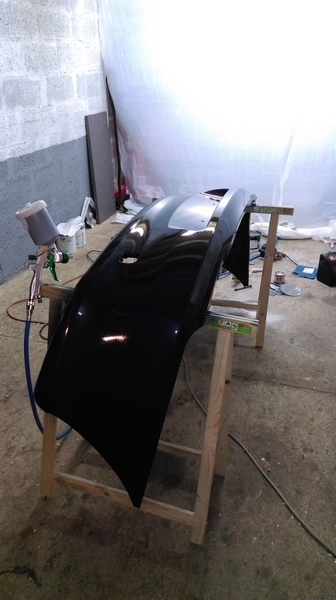

MessagePosté: Samedi 18 Mars 2017 5:47

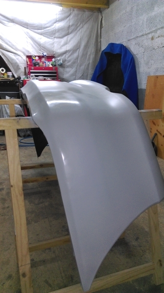

Messages: 5107

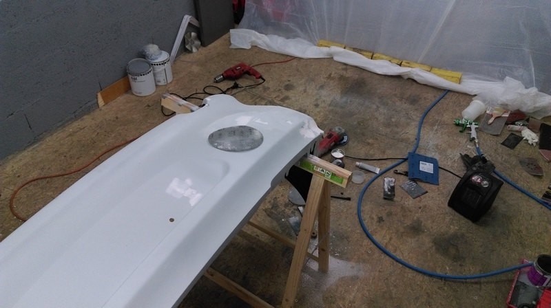

suite en photo

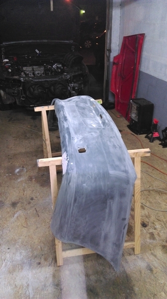

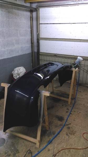

j'ai refait une partie de la partie deja refaite (ou il y avait le trou) car une petit fissure est apparue :/
teste d'une première couche,
je doit re-poncer certain endroit que j'ai re-mastiqué et pas âpreté derrière,
la peinture a pas aimé le mastic ^^reaction chelou type tache .... :blague:
> re ponçage .... :blague: mais bon sa va c'etait une couche fine de teste :)
sinon le pistolet et bien,en 10 min le compresseur
c'est remit en route deux fois ^^ :D et ton en fessant fonctionner le pistolet il c'est rechargé, merci le moteur 3cv :D
le pistolet régler a 80% de pression a peu prêt,jsui content et satisfait.
IMAG1680.jpg [ 171.37 Kio | Vu 3300 fois ]
IMAG1679.jpg [ 157.37 Kio | Vu 3300 fois ]
IMAG1676.jpg [ 283.17 Kio | Vu 3300 fois ]
IMAG1675.jpg [ 269.29 Kio | Vu 3300 fois ]
IMAG1669.jpg [ 348.98 Kio | Vu 3300 fois ]

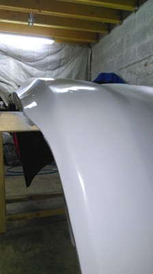

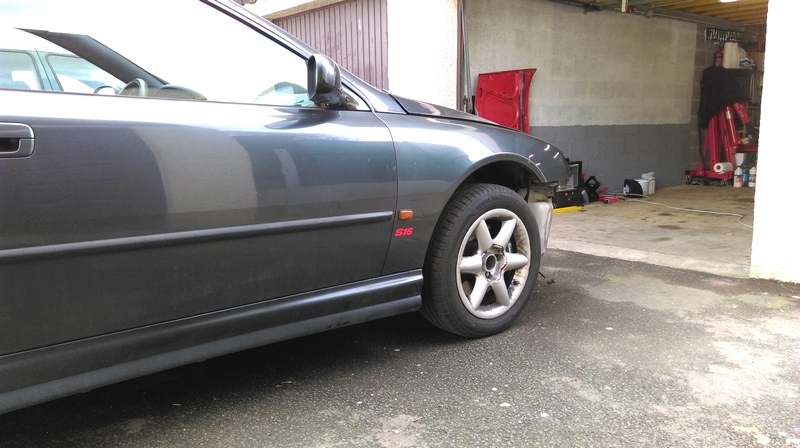

MessagePosté: Dimanche 19 Mars 2017 16:55
Messages: 5107

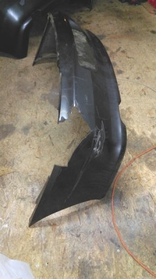

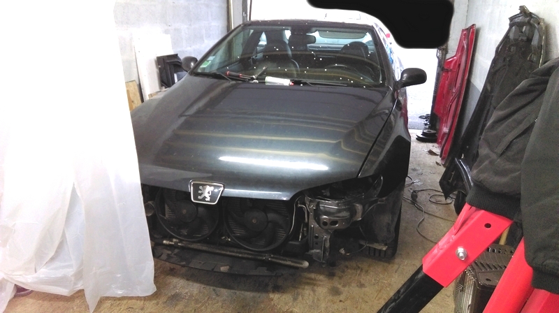

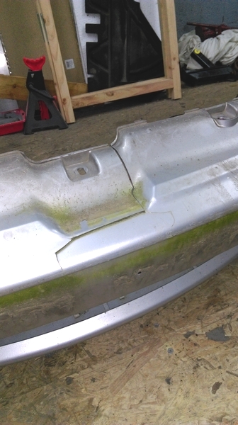

capot changé, photo avec l'aile changé,ajustement a faire
l'ancien pc arriere demonté dla coupé, ont voit le trou
le pc avant que j'ai récupérer qui dormait sur une v6 210 au fin fond d'une casse :D
ya du taf, j'ai compter 13 cassure et deux morceau qui manque que je vais reprendre sur mon ancien que j'ai conserver même casser
IMAG1687.jpg [ 157.01 Kio | Vu 3251 fois ]
IMAG1686.jpg [ 180.53 Kio | Vu 3251 fois ]
IMAG1685.jpg [ 283.04 Kio | Vu 3251 fois ]
IMAG1683.jpg [ 188.24 Kio | Vu 3251 fois ]
IMAG1682.jpg [ 261.27 Kio | Vu 3251 fois ]
