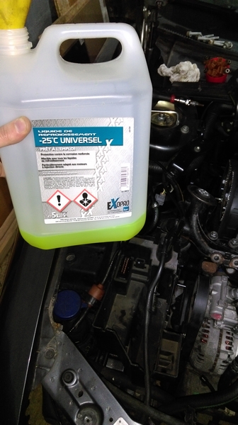

j'ai vidangé le LR, qui avait 100mils voire d'origine ^^
je met celui en photo.
des que le moteur tourne je vais changer le liquide de DA, celui que j'ai a +100miles,
je pense 150miles, il a prit une odeur et tournure bizarre par rapport a du neuf .
Je me demande si quand la pompe de DA avait ete changé, l'ancien liquide a pas ete remit :?

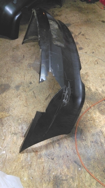

remise en etat des nouveau pc av et arr:
le plastique a ete fondu, agraphé a chaud,grillagé
(fine grille de carrosserie pour raccordé 2 morceau entre eux)
poncé,mastiqué une premiere fois avec du mastique de bouchage,
poncé,mastiqué encore 4/5 fois avec du mastique de finition,
bien sur entre ya eu du ponçage,
bref, 1 trou > 15h de taf dessus sans compter la suite
