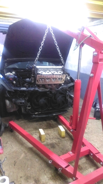

la culasse est posé, échappement connecté,plus que la distri a calé, le LR a changé complet
le reste a remonté... :kakashi:

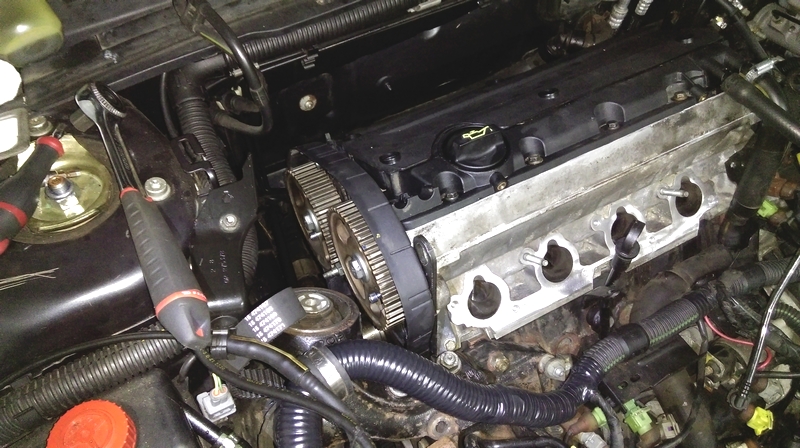

photo de la distri monté (week dernier)
j'ai vidangé le LR, qui avait 100mils voire d'origine ^^
je met celui en photo.
des que le moteur tourne je vais changer le liquide de DA, celui que j'ai a +100miles,
je pense 150miles, il a prit une odeur et tournure bizarre par rapport a du neuf .
Je me demande si quand la pompe de DA avait ete changé, l'ancien liquide a pas ete remit :?

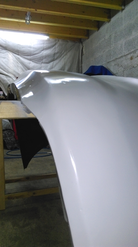

MessagePosté: Samedi 18 Mars 2017 5:47
Messages: 5095
suite en photo
j'ai refait une partie de la partie deja refaite (ou il y avait le trou) car une petit fissure est apparue :/
teste d'une première couche,
je doit re-poncer certain endroit que j'ai re-mastiqué et pas âpreté derrière,
la peinture a pas aimé le mastic ^^reaction chelou type tache .... :blague:
> re ponçage .... :blague: mais bon sa va c'etait une couche fine de teste :)
sinon le pistolet et bien,en 10 min le compresseur
c'est remit en route deux fois ^^ :D et ton en fessant fonctionner le pistolet il c'est rechargé, merci le moteur 3cv :D
le pistolet régler a 80% de pression a peu prêt,jsui content et satisfait.
