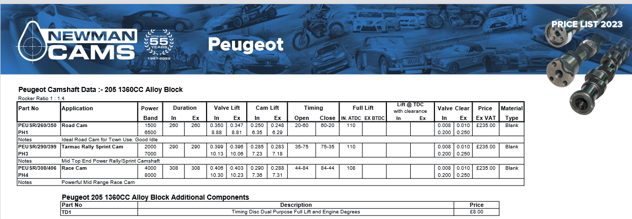

Cool le 32/34 Z2 c'est top sur le TU3S. Pour plus de cylindrée y'a directement le 32/34 Z1 qui est monté sur les XU 1,6L, qui peu se monté sur TU.
Pour aller chercher 120 chevaux, l'arbre a cames TU3S sera trop light, mais il y a d'autre AAC (TU24...) qui permettent d'aller chercher cette puissance, ou pour une culasse "AAC gros palier", un de XSI ou 106 Rallye par exemple !
Si non un Newman PH3, entre autres, sera parfaitement adapté a cet usage :bien:
Même avis, hormis le AAC PH3, trop pour lui, je dirai PH1 ou max 2.
290/290° le PH3, sa fait trop, c'est un AAC pour du 150/160ch en 4P.

 Sujet du message: Re: Faisceaux MP7.2 (+imo off MP7.2) avec MP5.1/5.2, possibl
MessagePosté: Samedi 31 Décembre 2022 5:03
(Gaf au palier)
Y'a pas de PH2 pour TU 8 soupapes a ma connaissance.
Le PH3 pour culbu patin ouvre sur "280°"
Le PH3 pour culbu rouleaux ouvre sur "270°"
Et ça c'est en bout de bout de cames, a 0,1mm de levée :blague:
Hum, j'ai du me planter.
Leur site:
Screenshot 2022-12-30 at 04-37-48 PEUGEOT.pdf.png [ 337.54 Kio | Vu 3851 fois ]
Screenshot 2022-12-30 at 04-38-05 PEUGEOT.pdf.png [ 371.52 Kio | Vu 3851 fois ]
