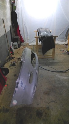

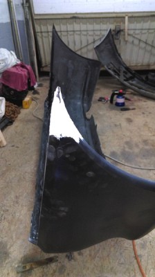

suite,

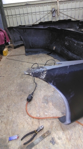

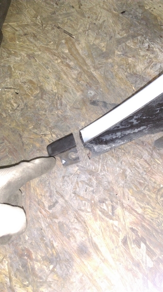

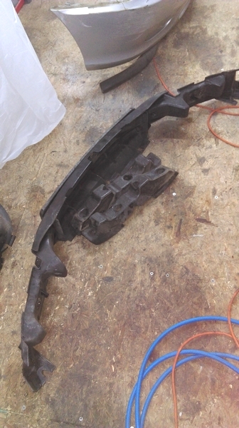

le morceau avant anti choc qui se trouve derriere le pc avant avec polystyrène
le pc arriere, la surprise je decouvre qu'il manque les bout pointu du passage de roue...
le gars ma dit qu'il manquant les attache, mais pas les bout sinon jlui aurai pas recuperer (recup40e~~ lbc tarif normal : 2/300e pour le pc arriere !)
bref encore du taf qui plombe mon samedi complet

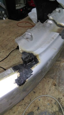

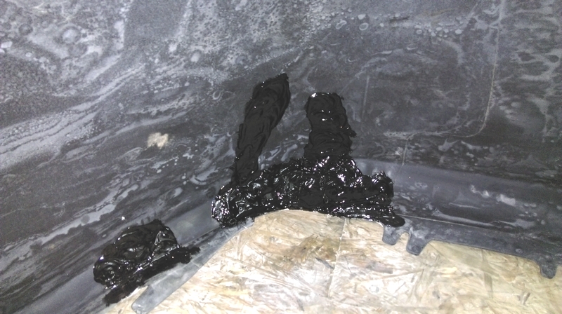

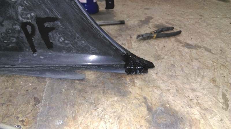

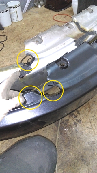

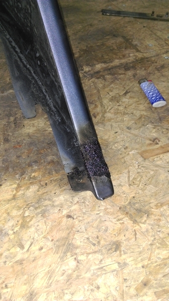

du coup, ayant ouffffffff encore mon pc arriere dans la xrd pret a aller a la dechetterie, j'ai recuperer les bout pointu,voire photo,
plus qua reassembler les deux morceux.
au passage, colle carrosserie dans la partie interieure du pc, pour " boucher" les fissure coté interieure.
colle carrosserie c'est se qui tient vos morceau de carrosserie entre eux,
ont peut tiré dessus meme plié je vous garantie d'experience que sa bouge pas ;)
allez photo :

MessagePosté: Dimanche 19 Mars 2017 22:46
Messages: 5107

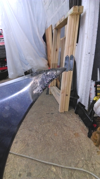

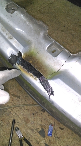

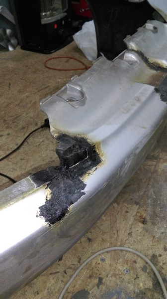

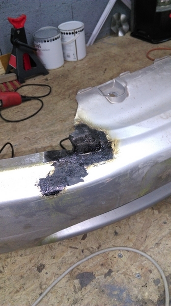

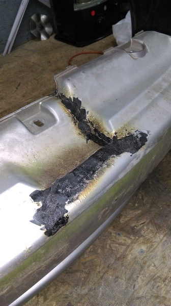

raccordement tjr avec de la fine grille de metal, que je chauffe rouge et rendre dans le plastique fondu,
resultat, aussi resistant que neuf ;)

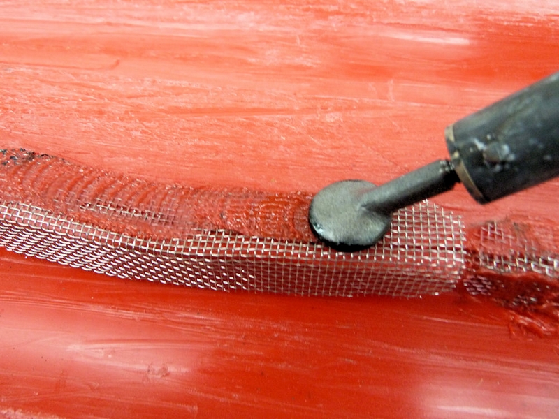

Très bonne idée le coup d'incruster une grille fine dans le parechoc grâce à la chaleur.
Je pense que ça va être bien résistant comme ça !

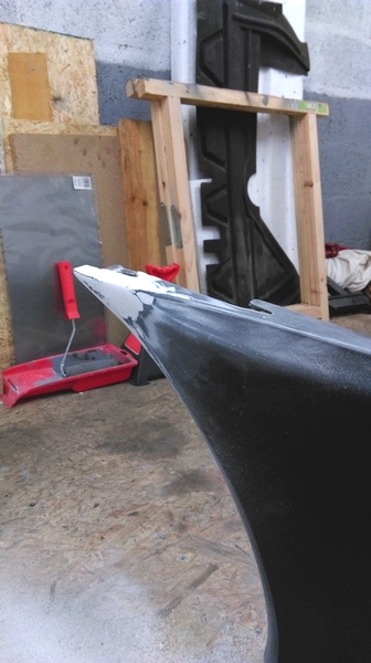

ya sa ou la technique pistolet et agraphe ou poncage pour creusé,feuille tissé de fibre resine ..
photo:
ça taff bien en ce moment
pas le choix, fo elle revive la coupé :D :clo:
kcw03.jpg [ 370.7 Kio | Vu 3257 fois ]

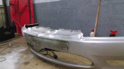

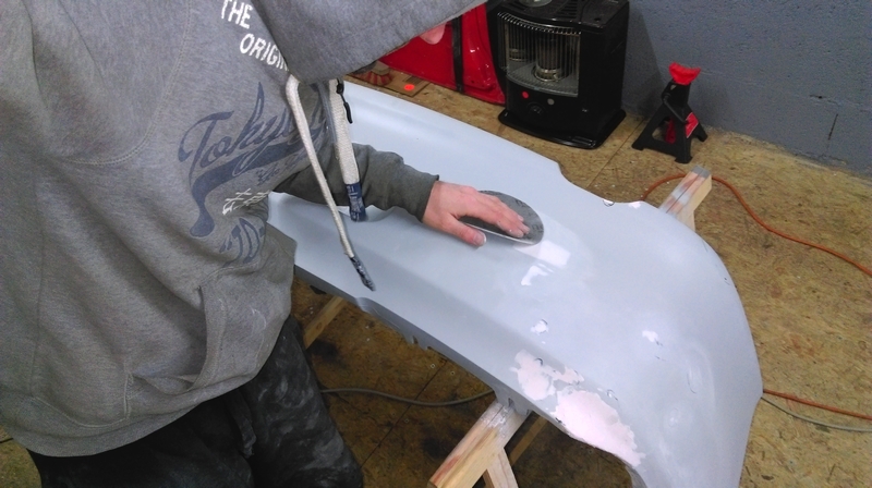

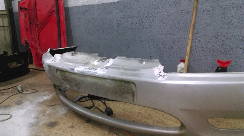

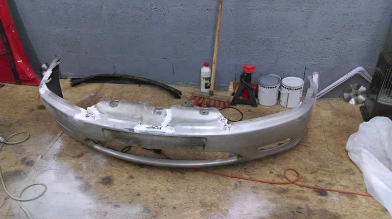

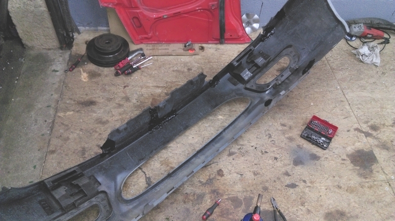

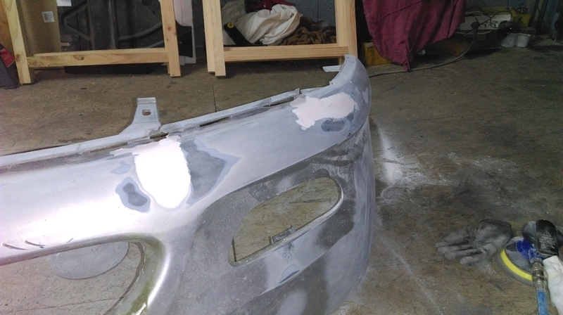

reparation pc avant,dimanche,
les deux morceaux a prendre de l'ancien pour le nouveau

MessagePosté: Mardi 21 Mars 2017 11:08
Messages: 5107
suite,
j'ai fait 15/16 raccord, que 3/4 en photo
deja +15h de taf dessus

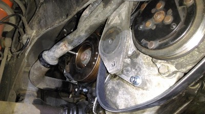

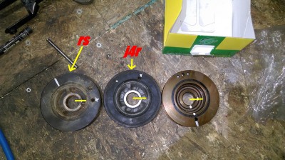

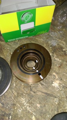

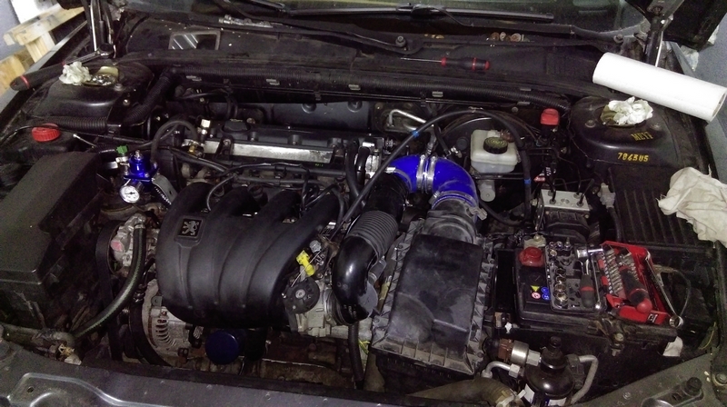

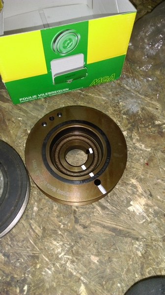

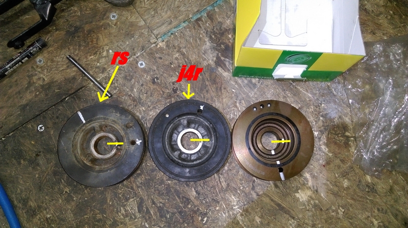

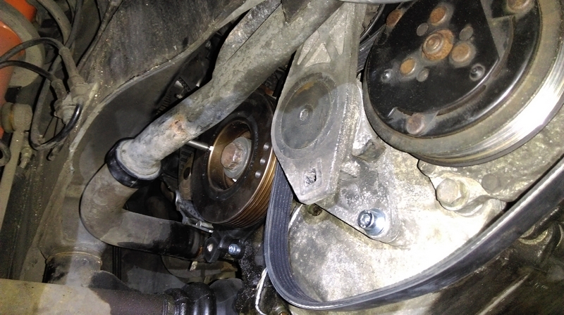

remontage de divers truc pour le démarrage, teste a la mains et la blocage...
la cata jme dis sa y est j'aurai du faire des empreinte piston de 0.5 en plus,
mais pas possible, la marge est de bien plus !
je cherche sur le net,et la je tombe sur l'histoire que la damper tourne sur elle même :cagoule: :mrgreen:
allez je tente : damper neuve ! 70euros le morceaux a 40%, tempi
au final comme ont voit en photo, entre la rs,j4r et la neuve, tout est décalé par rapport a la neuve !
le problème est donc réel, distri :
changement damper,sauf si tu la marque a l'endroit ou tu la retire
donc ba sa démarre, aucun problème, pas de fuite,Purge LR faite 7.5L de LR :bourrer:
sa chauffe pas trop sa va, j'ai laisser tourné 30min, plus qua tester.
IMAG1740.jpg [ 346.66 Kio | Vu 3083 fois ]

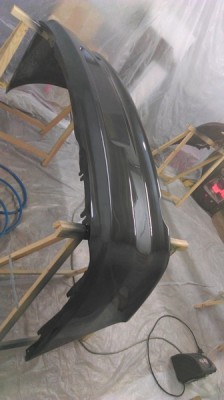

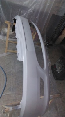

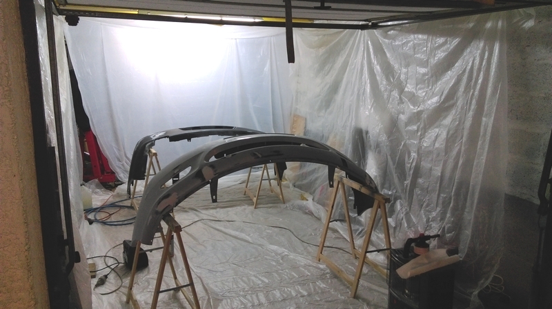

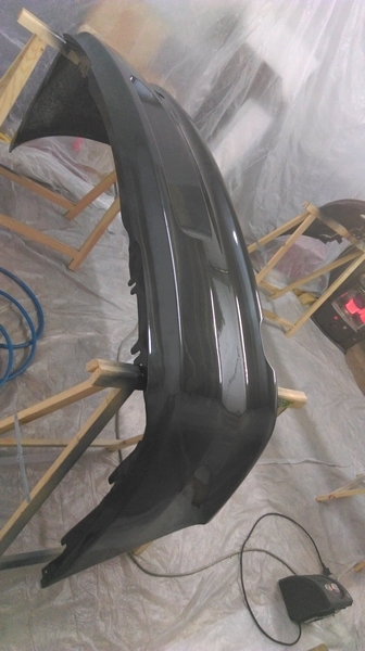

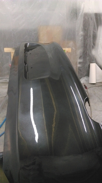

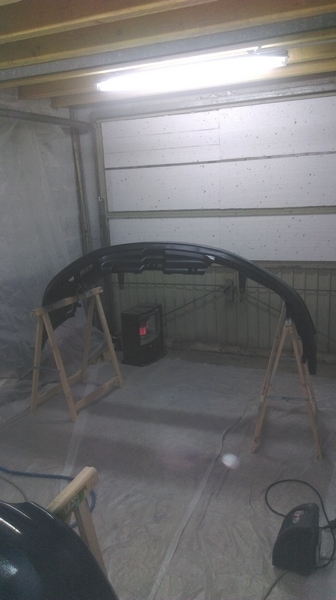

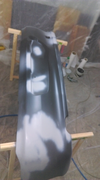

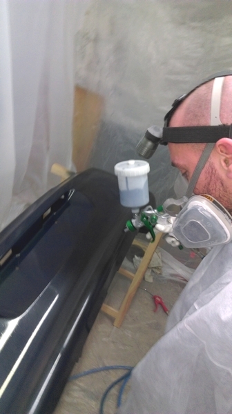

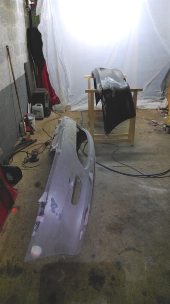

ponçage fini des deux pc :vivemoi: ,
apret, peinture
vernis se soir
15° d'air ambiance sans chauffage,
4500w de chauffage dans la petite zone , +/-35° ,sa seche bien :)
1h de dépoussierage a chiffon humide,sol comprit,aeration,zone de quarantaine,changement vetement,
gans, combi, nettoyage des deux pc,nettoyage flexible compresseur,
allez go c parti :mrgreen:
(bon il aura quand meme quelque grains comme ya pas d'api en haut et bas,
mais bon apres c'est comme sa :mrgreen:)
video 3 : https://www.youtube.com/watch?v=6XBy7LPMm8k

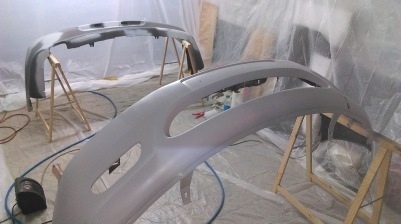

suite photo,
video 4 :
https://www.youtube.com/watch?v=nQ6oojqE1c4
ya un peu de brouillard mais sa va
Avant de vernir je re-nettoyerai les pc, car fine couche de poussiere yora (brouilliard qui se repose)
l'humidification du sol marche bien, la poussiere du brouillard cole +1

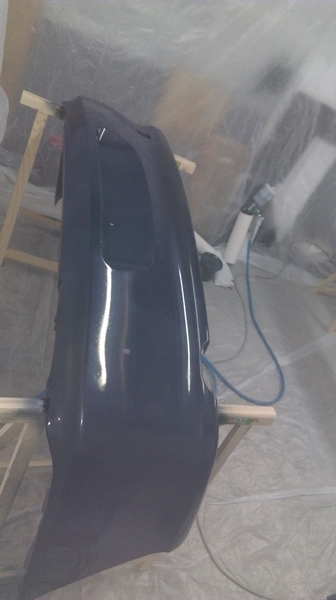

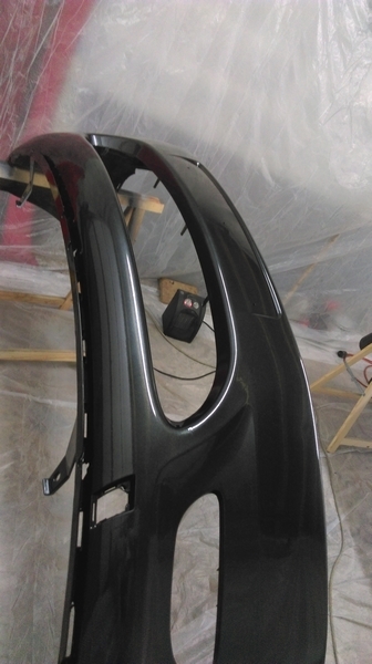

suite,vernissage fini,
remontage en cour hier et aujourd’hui,et deux coulure a reglé :mrgreen:
episode video5 : https://www.youtube.com/watch?v=EBjy_58nqLk
