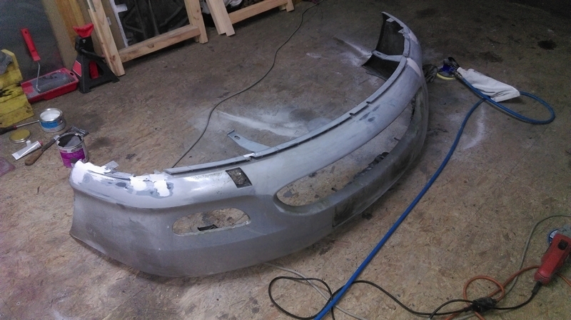

ponçage fini des deux pc :vivemoi: ,
apret, peinture
vernis se soir
15° d'air ambiance sans chauffage,
4500w de chauffage dans la petite zone , +/-35° ,sa seche bien :)
1h de dépoussierage a chiffon humide,sol comprit,aeration,zone de quarantaine,changement vetement,
gans, combi, nettoyage des deux pc,nettoyage flexible compresseur,
allez go c parti :mrgreen:
(bon il aura quand meme quelque grains comme ya pas d'api en haut et bas,
mais bon apres c'est comme sa :mrgreen:)
video 3 : https://www.youtube.com/watch?v=6XBy7LPMm8k
IMAG1752.jpg [ 141.67 Kio | Vu 2606 fois ]
IMAG1748.jpg [ 290.98 Kio | Vu 2606 fois ]
IMAG1745.jpg [ 158.77 Kio | Vu 2606 fois ]
IMAG1744.jpg [ 289.95 Kio | Vu 2606 fois ]
IMAG1743.jpg [ 313.94 Kio | Vu 2606 fois ]
