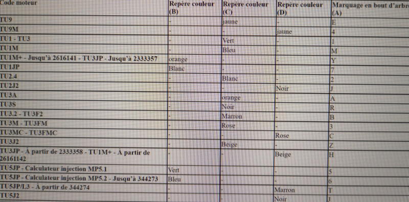

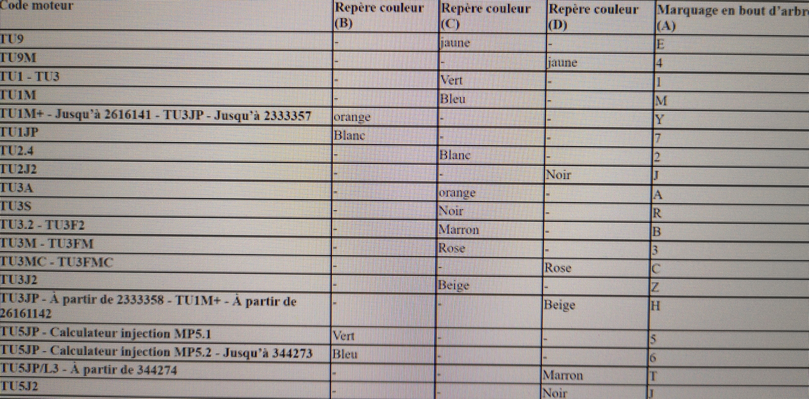

Mon aac de xs de mémoire c'est le K que j'ai. J'ai mis un moment à trouver d'où il venais

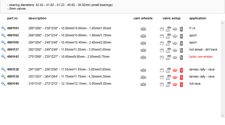

En petit palier culbuteur rouleaux uniquement chez Catcam's :
Screenshot_2020-03-22 CITROËN camshaft setup CAT CAMS performance camshafts.png
Screenshot_2020-03-22 CITROËN camshaft setup CAT CAMS performance camshafts.png [ 92.97 Kio | Vu 4559 fois ]

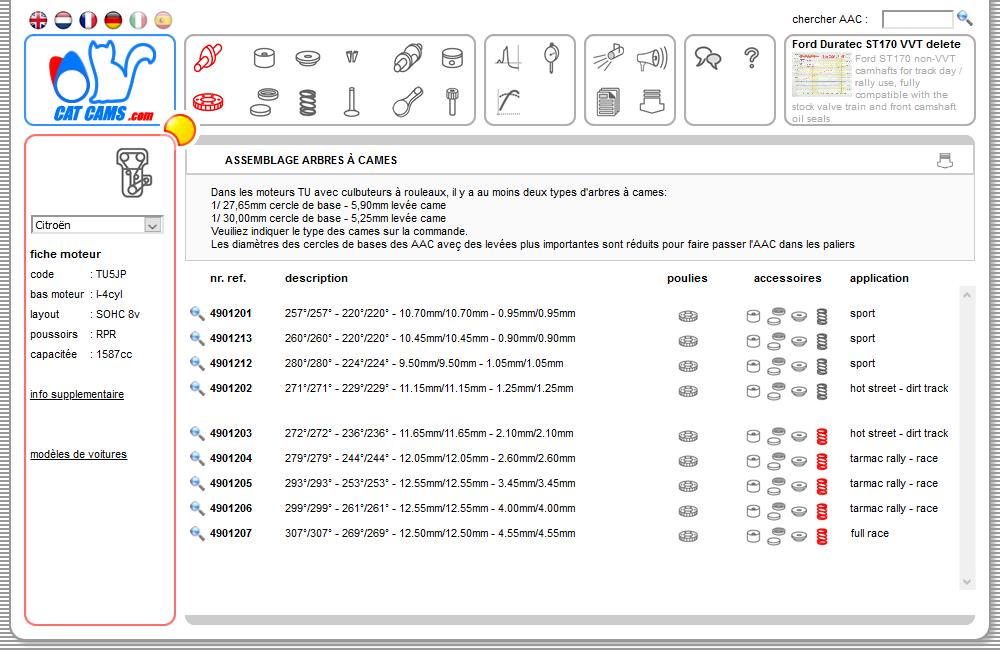

En petit palier culbuteur patin uniquement chez Catcam's :
Screenshot_2020-10-31 CITROËN camshaft setup CAT CAMS performance camshafts.png
Screenshot_2020-10-31 CITROËN camshaft setup CAT CAMS performance camshafts.png [ 37.54 Kio | Vu 4559 fois ]

Donc oui c'est bien le R que j'ai sur mon etablie
Et oui c'est un omp que je vois à travers je le met que de temps en temps histoire que se soit marrant

Donc oui c'est bien le "R" que j'ai sur mon etablie
Ok, TU3S donc.
