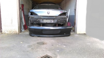

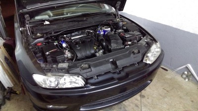

tout l'avant est ok sauf plaque, plus de rivet alu.

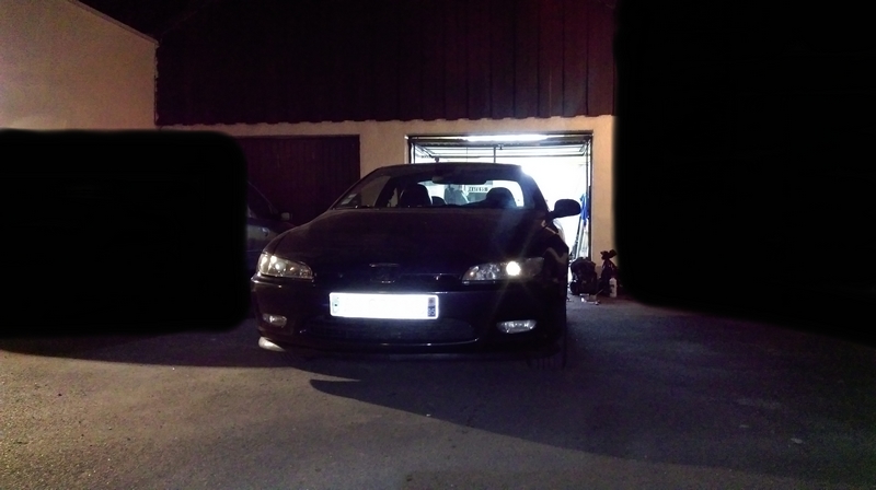

reglage feux a peu pret ok, tjr trop bas... probleme de 406 coupé connu.

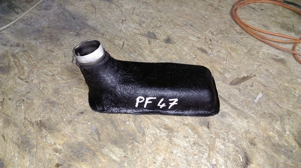

rafraichissement de mon ecope d'air forcé

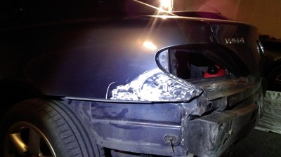

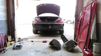

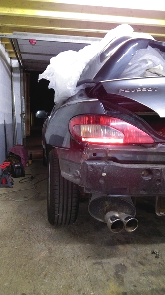

passage a l'arriere avec reparation de l'aile.

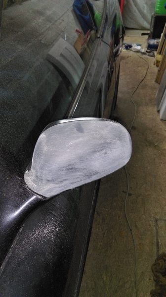

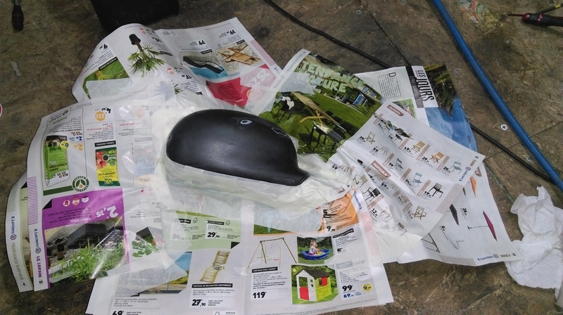

changement du retro droit, et peinture de rafraichissement des retro a venir

l’écope signer :kakashi:

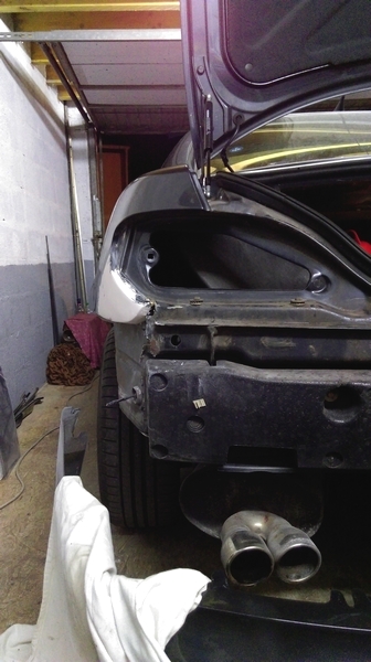

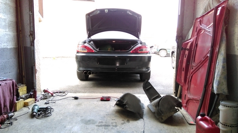

MessagePosté: Jeudi 30 Mars 2017 6:31
Messages: 5118

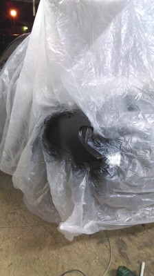

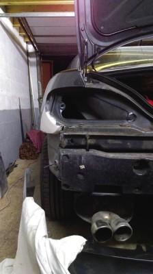

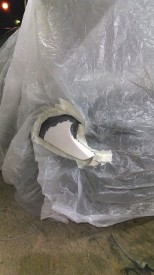

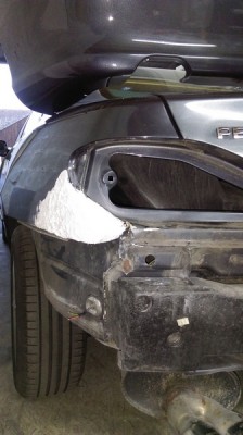

aile arr etape1,ponçage, feuille de fibre de vers x13 couche superposé apliquer au pinceaux,
> résine avec durcisseur a un 10+/-%
> poncage,mastique de bouchage,ponçage,mastic.... ect
actuellement c'est pas encore a niveau niveau pc arr et feux arr, encore du taf se soir dessus :?

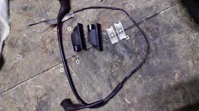

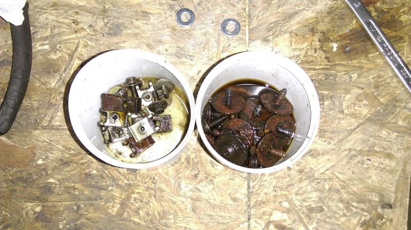

- visserrie de pc arriere dans du dégrippant depuis 2 semaines
- l'avant est ok ,j'ai recuperé des atache de plastique psa en 7.5 pour le cache entre
la traverse et le pc

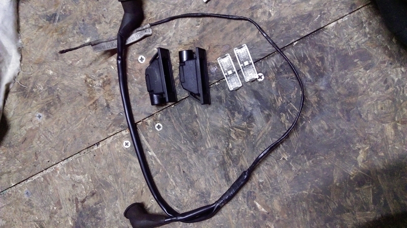

- une ampoule d'eclairage de plaque a changer, et nettoyage de petit carreaux

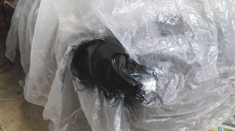

MessagePosté: Mardi 04 Avril 2017 11:39
Messages: 5118

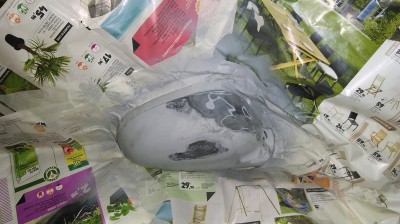

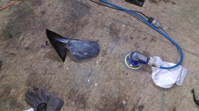

ponçage retro,peinture vernis, malheureusement suite a la 1er couche d'appret, sa reagi mal
du coup re ponçage jusqu'au plastique :blague:

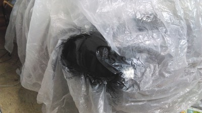

aile etape2 : épaississement de la couche de mastic pour "coller" a la hauteur du feux.

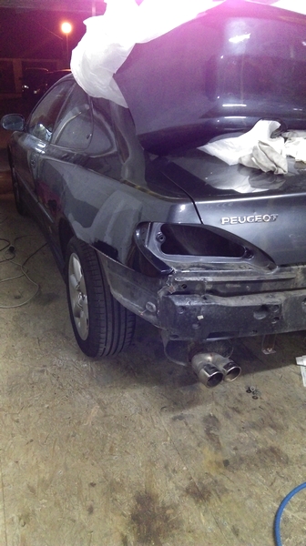

MessagePosté: Mercredi 05 Avril 2017 0:44
Messages: 5118

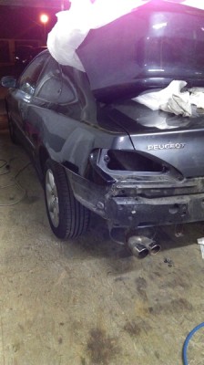

aile etape3, poncage,mastic,pon...,mas... ,..............
finish, peinture
photo >>>>>

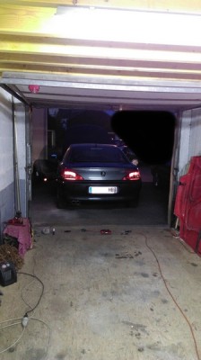

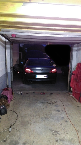

remontage pc arriere et retro peint se soir :)

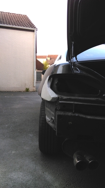

Pour ton aile arrière gauche, t'as fait un raccord ou t'as repeint l'aile entière ?
En cas de raccord, tu fais comment pour pas que ça se voit ?
MessagePosté: Mercredi 05 Avril 2017 13:56
merci de tes lumières sur le Stickers
MessagePosté: Mercredi 05 Avril 2017 14:23
Messages: 5118
kroswell a écrit:
Salut !
raccord, actuellement sa se voit ! :? ,pour moins que sa se voit il faut que j'egalise la sufaçe de raccord,
mais autre probleme : ma peinture d'origine a son age,
la peinture du raccord est elle comme neuve donc dif de "teinte".
je pensait coupé le morceau abimé et ressoudé un nouveau mais bon, pas le temps..
ou faire toute l'aile en peinture mais la dif de teinte aurait trop fait tache.
apres bon ,ma coupé je la sort de son "surçit de mort" n'importe qui d'autre l'aurait vendu complete
pour pieces sur lbc et aurait reprit une autre vue les sous et le temps a mettre dedans pour la remettre en route , et le prix de l'occasion en 2L (1500e)
ou niveau assu TR, procedure RSV,donc remboursemet a la valeur+ rehausse avec les dernier fraies effectué dessus.

MessagePosté: Jeudi 06 Avril 2017 15:27
Messages: 5118
remontage pc arr hier, restera le raccord a faire, et plus tard je redemonterai
pour de la finition car sa va pas :? mais bon faut sa roule sa fait 2mois 1/2 deja elle roule plus.

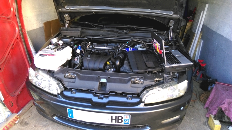

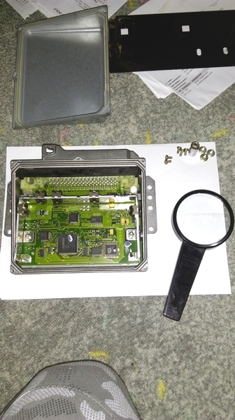

2e test en soirée avec peu de circu, probleme la voiture se coupe tout seul au ralentie ou en roulant, elle me la fait une dizaine de fois avant d'arreter.
peut etre le relaie double ?
quand elle se coupe,j'entend genre 2 min apres un clac niveau calculo et la quand
je remet le contact, le voyant diag s'allume comme dab, et elle peut demarer.
Sinon lorsque le voyant se met pas elle demarre pas, comme bloquer?
soit relaie double ou commande de relaie double ( anti demarrage ???)
hier elle c'est couper sur la A15 de nuit a un endroit ou il y a pas de bande d'arret d'urgence, mais un jolie radar a 90km/h ... va trouver l'erreur :rouge:

Pour tes coupures je pense également à un pb de faut contact sur un relais, relais double à voir. Tu peux également pour le plaisir refaire une passe sur toutes tes connectiques voir si yen a pas une qui branle.
Pour info, j'avais eu sur une 106 précédente un problème similaire : coupure complètement aléatoire... après de nombreux essais, c'était le capteur de pression d'admission qui avait un court circuit interne... je l'ai changé et plus jamais aucun soucis !
Regarde quand même ton relais double avant !
MessagePosté: Jeudi 06 Avril 2017 17:58
Messages: 5118
Relaie double changer par celui dla xsi , sa marche tjr pas
Relaie double changer par celui dla xt signature , sa marche tjr pas
Quand je met le contact le voyant diag ne s'allume meme pas,
Je pense que sa doit etre se qui commande le relaie, mais je sais pas qu'est se qui le commande
Kroswell, juste le capteur de pression d'admi te coupait le moteur en pleine route ?
La vache,
Je vais jeter un oeil du coter des capteur du papillon voir,
Jessaye d'avoir le cordon d'un voisin pour me brancher dessus voire

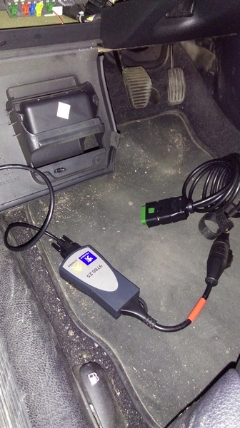

MessagePosté: Jeudi 06 Avril 2017 22:40
Messages: 5118
news:
jai brancher le pc avec boitier citroene/peugeot dessus,diagbox, avec mon voisin
car j'ai pas encore le cordon de raccord,
> impossible de se connecter au calculateur
j'ai démonter le calculateur, rien d'anormal
je vais voir avec jak49 demain matin
