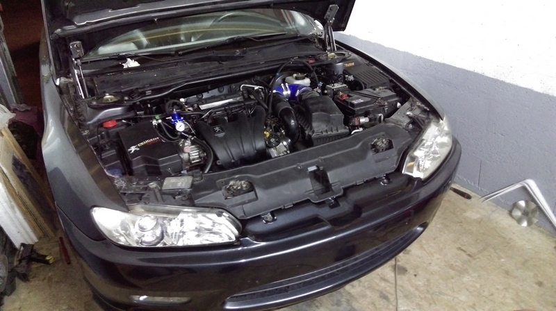

tout l'avant est ok sauf plaque, plus de rivet alu.
reglage feux a peu pret ok, tjr trop bas... probleme de 406 coupé connu.
rafraichissement de mon ecope d'air forcé
la suite se soir:
passage a l'arriere avec reparation de l'aile.
changement du retro droit, et peinture de rafraichissement des retro a venir

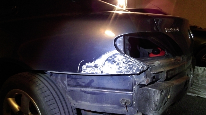

aile arr etape1,ponçage, feuille de fibre de vers x13 couche superposé apliquer au pinceaux,
> résine avec durcisseur a un 10+/-%
> poncage,mastique de bouchage,ponçage,mastic.... ect

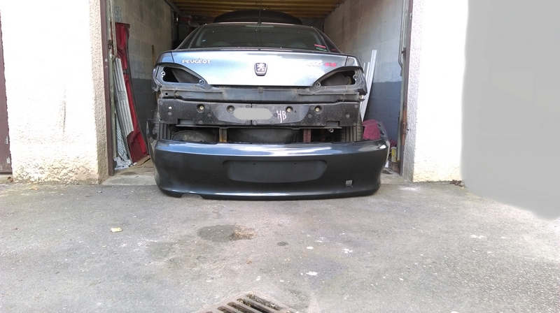

actuellement c'est pas encore a niveau niveau pc arr et feux arr, encore du taf se soir dessus :?
- visserrie de pc arriere dans du dégrippant depuis 2 semaines
- l'avant est ok ,j'ai recuperé des atache de plastique psa en 7.5 pour le cache entre
la traverse et le pc
- une ampoule d'eclairage de plaque a changer, et nettoyage de petit carreaux

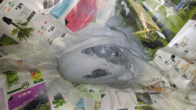

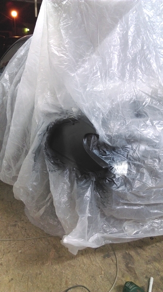

ponçage retro,peinture vernis, malheureusement suite a la 1er couche d'appret, sa reagi mal
du coup re ponçage jusqu'au plastique :blague:
aile etape2 : épaississement de la couche de mastic pour "coller" a la hauteur du feux.
