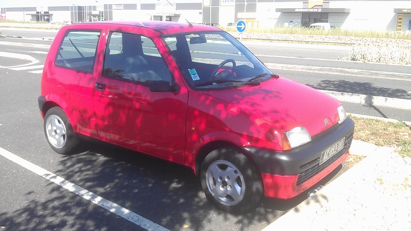

Bon comme je refais un peu surface j'en profite pour présenter ma cacahuète qui me sert de voiture de tous les jours depuis maintenant un certain temps, voici la dénommée "Gertrude" dans toute sa splendeur : une magnifique Fiat Cinquecento S de 1998 !
Elle est belle hein ! Achetée il a maintenant plus de 4 ans avec 95 000km pour amortir un peu la gourmandise de la 106, elle a fini par devenir mon unique voiture depuis. C'est une poubelle et de toute façon elle passait la semaine dans un parking public avec tout ce que ça induit.
Traitée comme une petite mule, on fini quand même par s'y attacher et je me suis dit qu'après avoir vécu une dure vie avec les anciens proprio, elle méritait de renaître avec une plus belle parure. De plus, c'était dans mes cordes puisque j'ai laissé de côté mes études pour me lancer dans un apprentissage en carrosserie.

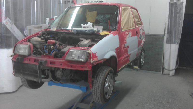

C'est pas beau hein !
On mastique (y a eu beaucoup de redressage avant hein, la sculture sur mastic c'est pas mon truc)

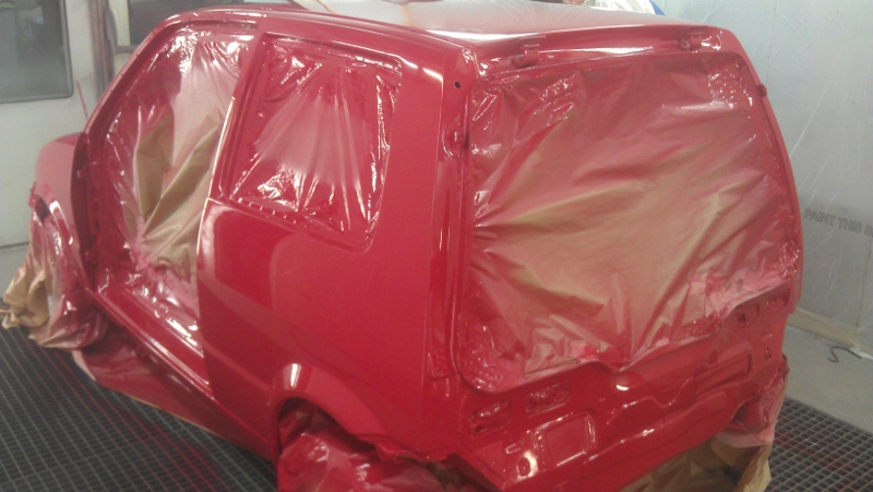

Mise en peinture
La bête sortie de cabine
