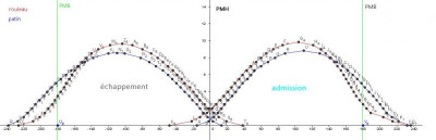

(angle d’attaque/de fin/tête/AOE-RFE/AOA-RFA) , AAC XSI 1.6L (J+couleur noir-noir)
au crayon a papier culbuteur patin,au stylo rouge culbuteur rouleaux :
IMG_20200318_213547.jpg [ 934.17 Kio | Vu 4649 fois ]

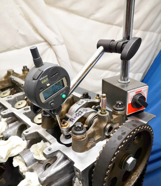

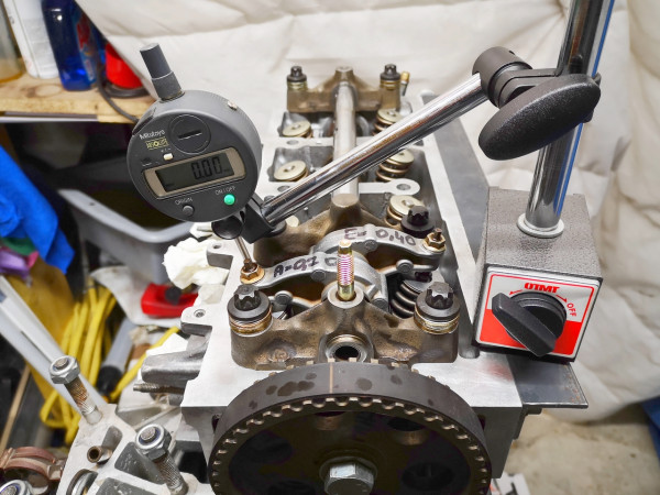

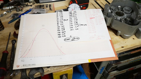

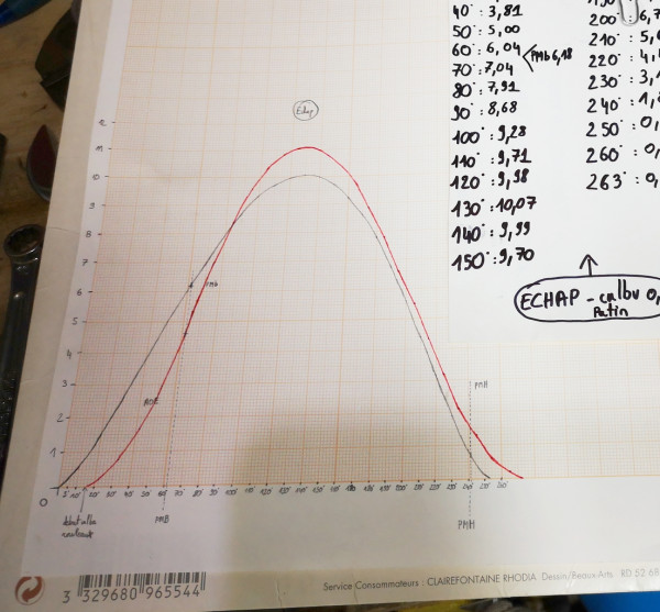

Mesures/dif entre culbuteur patin et culbuteur
rouleaux avec un AAC de XSi 1.6L (l'origine usine)
Vidéo à venir en montage .
Ont peut voir ici déjà le travail coté échappement (jeu culbu de 0.4)

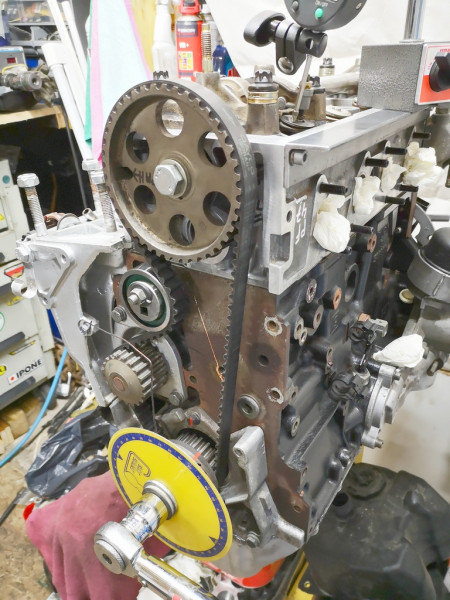

J'ai commencer par la mesure avec culbuteur patin (crayon) et ensuite avec culbuteur rouleaux (stylo rouge).
Pour un calage des courbes égale dans le temps de fonctionnement moteur, je me suis
simplement aider du PMB et PMH (BDC/TDC)
Les départs et fin de courbe sont donc dans le temps de fonctionnement du/des cycles correcte.
Le schéma complet arrive demain matin.
Se qu'on peut voir est très intéressant, notamment dans le cadre de modifs de calage d'aac ,ainsi que
dans l'explication des problèmes de fonctionnement lié aux culbu rouleaux.
Mais c'est pas tout il faut la suite...
(une erreur s'est glissé dans les notes, elle est corriger au crayon papier a coter,aucune incidence)
IMG_20200317_204012.jpg [ 630.57 Kio | Vu 4674 fois ]
IMG_20200317_204024.jpg [ 842.68 Kio | Vu 4674 fois ]

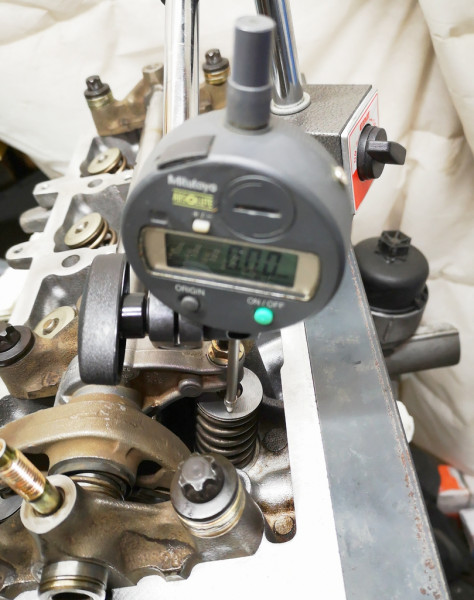

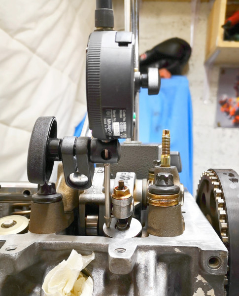

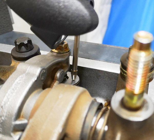

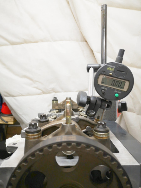

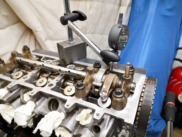

La précision de prise des mesures:
IMG_20200317_204248.jpg [ 812.18 Kio | Vu 4674 fois ]
IMG_20200317_204030.jpg [ 1010.03 Kio | Vu 4674 fois ]
IMG_20200317_204045.jpg [ 856.17 Kio | Vu 4674 fois ]
IMG_20200317_204052.jpg [ 948.61 Kio | Vu 4674 fois ]

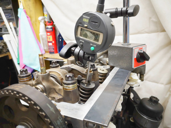

Dans l'axe soupape,pour une mesure correcte
IMG_20200317_204106.jpg [ 481.62 Kio | Vu 4674 fois ]
IMG_20200317_204113.jpg [ 614.03 Kio | Vu 4674 fois ]
Un 2e support comparateur avec une tige rallonge sont commander pour
pouvoir faire 2 mesures en même temps,idéal pour 2 mesure de culbuteur différents
ou 2 mesure admi/echap,voir le travail au croisement .
IMG_20200317_204123.jpg [ 723.74 Kio | Vu 4674 fois ]

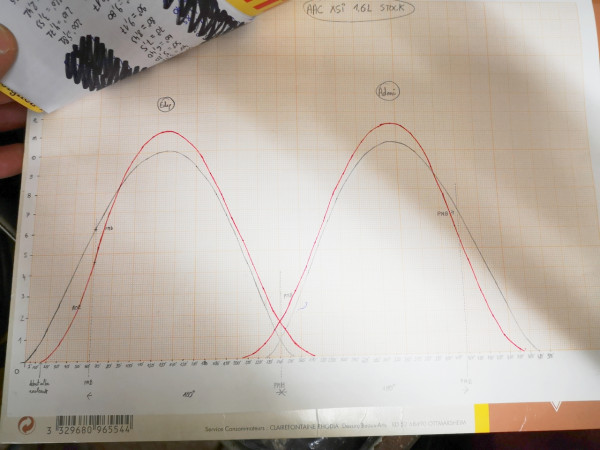

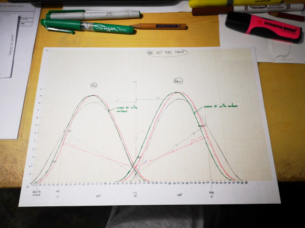

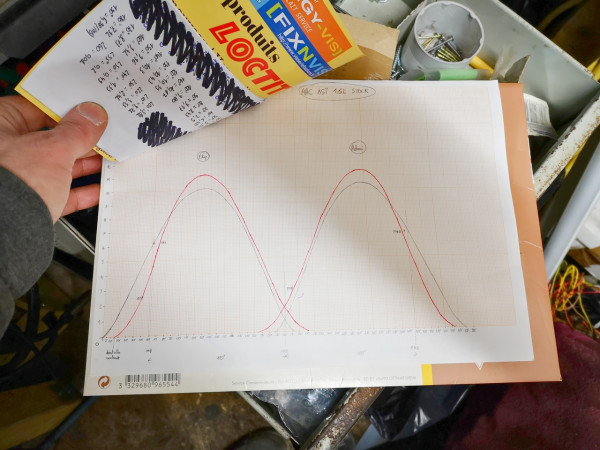

Suite des mesures :
Donc voila se que sa donne entre culbuteur patin et culbuteur rouleaux avec un AAC
d'XSI 1.6L stock/origine :
IMG_20200318_213447.jpg [ 749.69 Kio | Vu 4663 fois ]
IMG_20200318_213458.jpg [ 667.34 Kio | Vu 4663 fois ]
IMG_20200318_213510.jpg [ 958.21 Kio | Vu 4663 fois ]
IMG_20200318_213547.jpg [ 934.17 Kio | Vu 4663 fois ]
IMG_20200318_213552.jpg [ 849.01 Kio | Vu 4661 fois ]
Bilan:
A la vue de se qui se passe, je dois revenir sur se que j'ai dis plus haut (sa sera effacer a partir du 19/03),
car quelques choses ma/m'avait échapper :
> la forme de travaille du patin ou du rouleaux aiguille d'un culbuteur qui en plus
de la forme du culbuteur a une incidence,
D’où certain qui sur culbuteur a patin modifie le patin du culbuteur à la lime !
En détail, que se passe t'il ?
> Niveau échap:
- Le culbu rouleaux ouvre plus tardivement la soupape âpres l'explosion, moins de AOE = couple
car la "force" de poussé du a l'explosion sur les pistons est maintenu plus longtemps = couple
- Un peu âpres le PMB, l'ouverture s’accélère pour dépasser l'ouverture avec le culbuteur a patin,
Se qui entraine une accélération de la sortie des gazs d'échap.
ont arrive a +/- 1mm de plus d'ouverture a 108° !!! = couple et puissance
- La fermeture est plus tardive,se qui créer un croisement plus important,
idéal pour anticiper la phase admi derrière (= puissance), mais pas vraiment pour le couple,cela décomprime est repousse l'effet "mur" des ondes de flux.
RFE à la hausse donc.
> Niveau croisement:
Ont passe d'un croisement avec culbuteur patin de 0.8mm +/- à 1.65mm +/-
avec l'aac de XSI 1.6L !
AOA et RFE a la hausse !
> Niveau admission:
L'ouverture de la soupape d'admission se fait plus tôt (AOA a la hausse), l'admission se fait plus tôt
donc, mais pas plus rapidement !, la courbe se "cale" assez bien sur celle avec culbu patin.
Plus de lever max donc comme en échap, +/- 1mm de plus,idéal pour la puissance et le couple.
Quand à la fermeture admission elle se fait beaucoup plus rapidement avant le PMB,
se qui entraine une accélération du flux d'admission avant le PMB (couple et puissance),
pmb passé la courbe continu sa descente pour une fermeture assez tôt en temps.
RFA à la baisse donc, se qui entraine beaucoup de compression car du flux est pas refouler en admi.
= Couple
> En résumé:
Beaucoup de choses montre que le fonctionnement des culbu rouleaux oriente le moteur vers un fonctionnement

Pourquoi sur mon schéma on ne voit pas les rampes de silence du aux jeux culbuteur ??
Et bien simplement car le comparateur est sur la coupelle et non sur le culbuteur
(se qui fausserai complétement la mesure de part son mouvement).
Cependant il est possible avec plusieurs comparateur d'en rajouter un sur le
culbuteur pour pouvoir mesurer les rampes de silences,en même temps que l'on
mesure le début d'ouverture sur la coupelle.
Deux comparateur dans la même zone = complexe .
Âpres cette mesure permettrai juste de mesure une valeur en degré des jeux de dilatation.. de réglage.
Sinon je peut m'aider du rapport culbuteur et du jeu mis, pour déduire a combien
commencer mon relever de mesure si je mesure au comparateur a J-0 (jeu = 0) mis au culbuteur,
cela signifie mettre aucun jeu,serrer donc la vis du culbuteur contre la queue de soupape.
La et uniquement dans se cas sur schéma les valeurs des rampes de silence de part en part apparaitront .
C'est a dire quand quand la lever commence,je commence a relever les choses que a partir du
résultat donné par le jeu culbu divisé par le rapport patin ou rouleaux (selon le culbu que je mesure)
0.2 de jeu, diviser par 1.61 (le rapport culbu patin par exemple) = 0.12, a j-0 je doit donc commencer a prendre ma mesure que 0.12 de lever sur le comparateur,
Les dégrées qui s’écoule entre 0 de lever et 0.12 sont les "rampes de silence" de part en part de l'aac.

Avec 10° d'avance et culbu rouleaux, courbe verte :
En plein milieu se que j'ai rajouter c'est le va et viens piston selon le type culbuteur.
Ont peut voire un taux de remplissage/évacuation nettement plus élever par rapport au patin quand même,
sur un même temps, même AAC .

La poulie, pour encore plus de pièces hybride / psa, ya juste à sauter la clavette de l'origine,
Et serrer fort ^^ + frein filet vert fort ou vert scellement Loctite.
Pour plus de sécu:
Vis avec partie non fileter (juste âpres la tête) conique et interne poulie à usiné conique, la âpres serrage,sa bougera plus jamais.
Assez facile a la dremel et disqueuse, en 30min je dirai .
Sinon une dents, en photo, sa donne entre 8/9° à vue d’œil , donc idéal aussi .

Pourquoi ne pas décaler la courbe dans l'autre sens de 10° plutôt ?
Car là on semble augmenter l'effet à l'échappement (donc potentiellement plus de couple à bas régime), mais on va à l'encontre d'un possible retour vers un comportement moteur plus "classique".
106 RALLYE 1.6
 Sujet du message: Re: Rapport culbu patin/rouleaux avec AAC, MAJ vendredi 20/0
MessagePosté: Dimanche 22 Mars 2020 13:28
Messages: 183
Localisation: 45
Mais dans l'idée de retrouver un moteur qui peine moins dans les tours, il faudrait plutôt retarder de 10° non ? Dans la théorie évidemment.
106 RALLYE 1.6
MessagePosté: Dimanche 22 Mars 2020 16:25
En ligne
Messages: 5099
D’Où aussi L’idée de 4 culbu rouleaux et 4 culbu patin, le casse tête sur 8S à 1 AAC
(d’ailleurs j'ai encore jamais vue de 8S avec deux AAC [icon_neutral.gif] )
L’idéal serait uniquement de l'avance sur l'admi
Si ont veut déplacer la courbe de prise de ch vers le haut avec les culbu rouleaux sa va être très compliquer,
Il faut ouvrir certaine phase en temps, Comme pour gagner en perf enfaite, donc l’idéal c'est un new AAC direct.
D’où mon idée avec le 268/269° .
Car en retardant de 10°,
Tu perd en AOE, pas idéal pour les RPM...
Tu gagne en RFE la c'est idéal (bien que c'est plus au PMH donc...le piston en phase admi re-pompe du flux d'echap brulant..
tu me dira avec de l'avance c'est l'inverse,ya beaucoup de gaz bruler qui vont en admi)
Tu perd en AOA,pas idéal pour les RPM
Et tu gagne en RFA, idéal pour les RPM
Non enfaite c'est culbu, le gars qui les à fait en conception, les à vraiment bien fait perso,
Mais il faut un AAC plus gros pour du RPM,pour étendre les phases,
en restant sur le calage ideal pour le croisement soit au PMH.

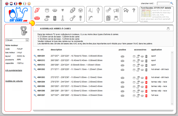

Et je serai très curieux de mesurer l'AAC d'origine des 1.6L TU5JP+ 100ch rouleaux,
voire sa donne quoi sur graphique, en comparaison avec l'AAC de XSI 1.6L ou XS 1.6L culbu patin.
Il me faut une autre culasse petit palier uniquement dédier au mesure, que je pourrai même m'amuser à couper pour voire les conduits
Screenshot_2020-03-22 CITROËN camshaft setup CAT CAMS performance camshafts.png
