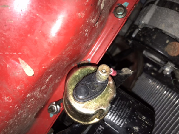

MessagePosté: Dimanche 05 Janvier 2020 18:47
Inscription: Jeudi 03 Octobre 2019 15:58
Messages: 43
Localisation: Hauts de France
Salut, voici quelques photos de la sonde même si on ne voit pas très bien...
Je n’ai vu aucune référence dessus il y est juste écrit WK
 Sujet du message: Re: Sonde pression d'huile (manometre adaptable) qui delire
MessagePosté: Lundi 06 Janvier 2020 11:44
Sa a l'air d’être une sonde "vega" :bvoyons:
MessagePosté: Lundi 06 Janvier 2020 14:39
En relisant la description de ton défaut, il me semble que ton problème viendrait plutot du cablage, un fil avec l'isolant abimé qui ferait une masse qui shunte la sonde et qui te mets l'aiguille au maxi ( la sonde est une résistance variable en fonction de la pression, si court-circuit R= 0 donc P=maxi).
MessagePosté: Jeudi 09 Janvier 2020 18:59
Messages: 43
D'accord donc maintenant il faut trouver lequel des fils fait court circuit, soit le + soit l'info ?
MessagePosté: Jeudi 09 Janvier 2020 22:29
C'est le fil "info" car si c'était le + tu ferais cramer un fusible.
