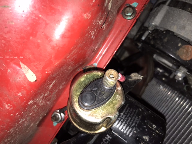

Salut, voici quelques photos de la sonde même si on ne voit pas très bien...
Je n’ai vu aucune référence dessus il y est juste écrit WK

Sa a l'air d’être une sonde "vega" :bvoyons:

En relisant la description de ton défaut, il me semble que ton problème viendrait plutot du cablage, un fil avec l'isolant abimé qui ferait une masse qui shunte la sonde et qui te mets l'aiguille au maxi ( la sonde est une résistance variable en fonction de la pression, si court-circuit R= 0 donc P=maxi).

D'accord donc maintenant il faut trouver lequel des fils fait court circuit, soit le + soit l'info ?
 Sujet du message: Re: Sonde pression d'huile (manometre adaptable) qui delire
MessagePosté: Jeudi 09 Janvier 2020 22:29
C'est le fil "info" car si c'était le + tu ferais cramer un fusible.
