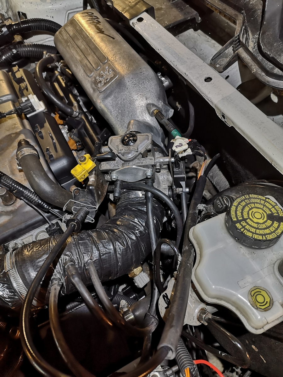

Je décide de remettre le volet papillon de 1.3L rallye le soir du 14/07 (bien que cet élément mécanique ne
change rien au prob électrique/ électronique que j'ai encore, potard idem, val idem..).
J'effectue donc les modifs, voir le post ici: viewtopic.php?f=91&t=30156&p=602633#p602633
(La sonde grise en photo, c'est pas elle qui opère, si jamais vous la voyez)
IMG_20220716_012228.jpg [ 956.04 Kio | Vu 2042 fois ]
Je redémarre la XS, (âpres avoir laissé la caisse une nuit sans le calculo OEM de
secoure que j'ai qui me sert de référence car full OEM), et là au bout de quoi 1min elle se coupe seul, net,
comme un contacteur élec qui viendrait de s’enclencher !

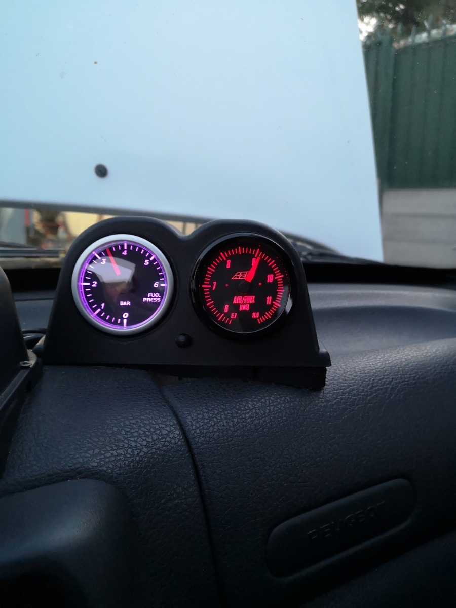

Je la redémarre et là, le ralentit est mieux !, le bruit à l'oreille est mieux, l'AFR passe de 7 à 8~9.5 (oscillation).
IMG_20220715_220033.jpg [ 590.49 Kio | Vu 2042 fois ]

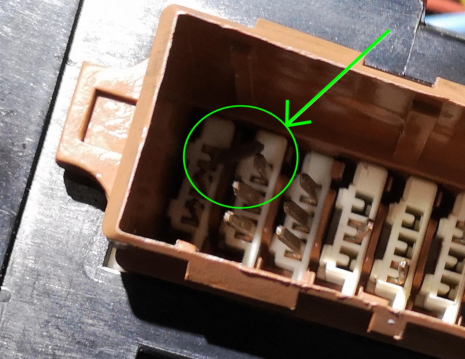

Chose aussi qu'il me semble ne pas avoir parlé ici, j'ai découvert plusieurs jour
avant la découverte du relais HS que 2 pin sur mes 13pin de l'obd1 femelle se touchaient [icon_eek.gif]
Cela serait du à moi même, en ayant mis la prise obd1 mâle à sa réception d’Amazon... mi Mai, la période coïncide pas trop avec début Avril par contre, c'est début Avril que mes prob son aparut....
se qui me laisse douter ! Départ du problème:
> Pin prise odb1 femelle
ou
> Relais neiman depuis le début, ?
Il faut je regarde le schéma faisceau, il se peu même que j'aille un 3e prob que j'ai
pas encore découvert ! Comme le neiman en lui même qui merderai [icon_eek.gif]
Je vais changer le changer.
Photo de la prise odb1 femelle:
IMG_20220702_222433.jpg [ 1.28 Mio | Vu 2035 fois ]
IMG_20220702_2224333.jpg [ 1.43 Mio | Vu 2035 fois ]
IMG_20220702_223908.jpg [ 1.15 Mio | Vu 2035 fois ]

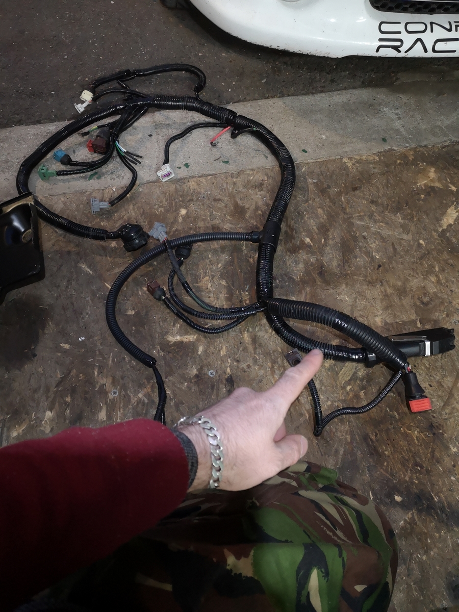

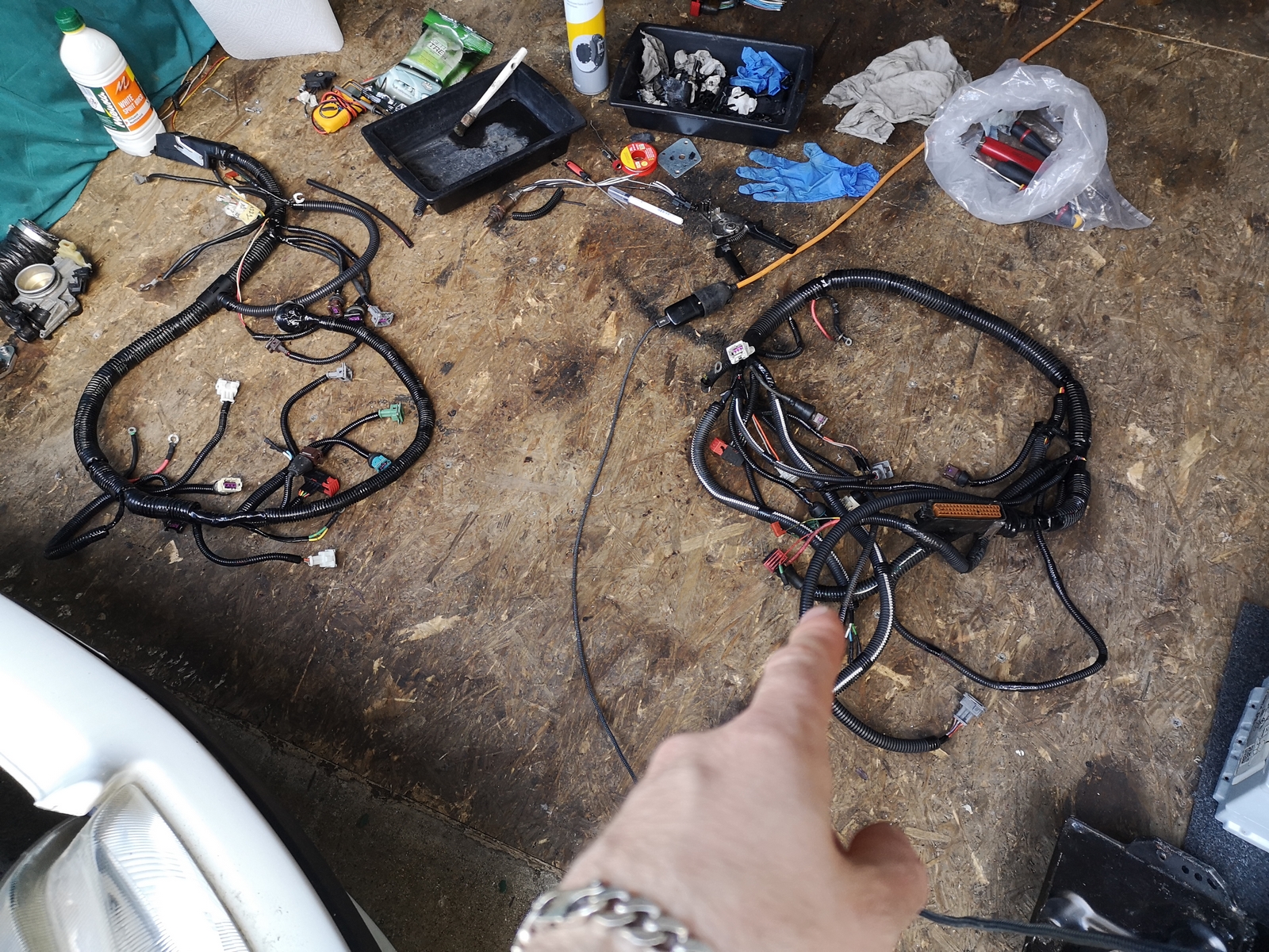

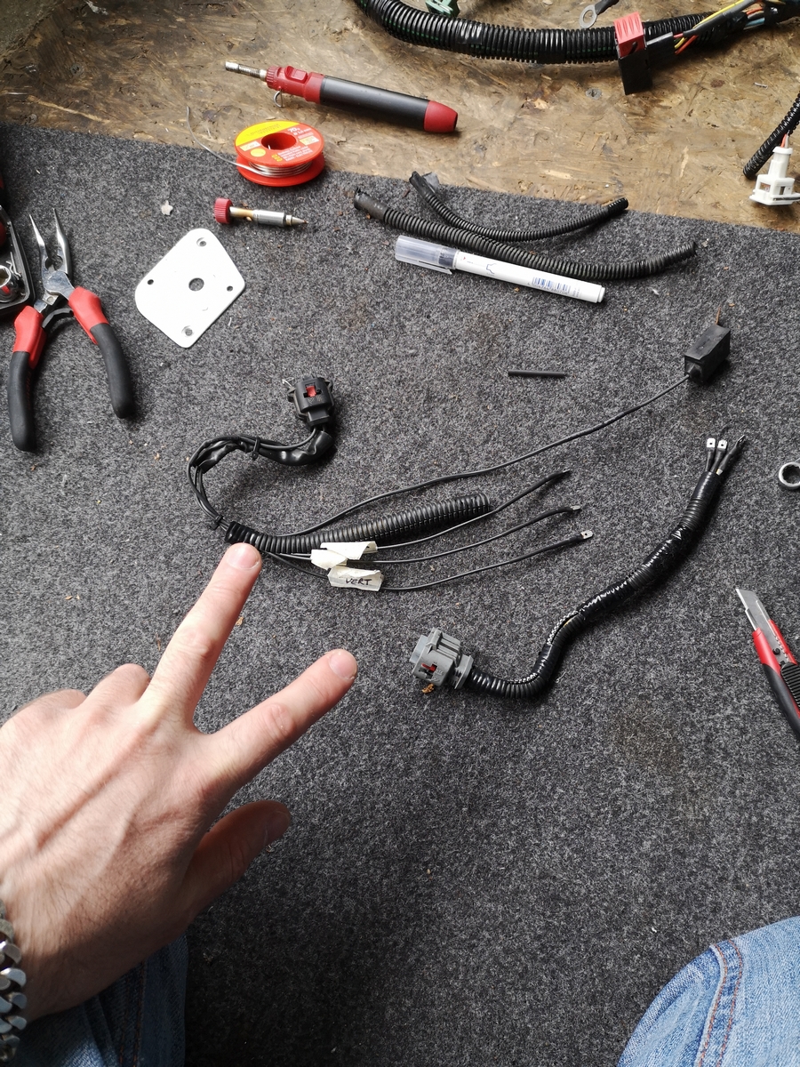

Je vous partage ici mon changement de faisceau moteur, qui date de début juillet,
avant donc que je trouve mes 2 pannes.
Dans mon objectif à ce moment là de rechercher de ma panne élec/ électronique, j'avais refait mon faisceau de secoure
de 106 Cashmere 1.6i (idem XS), pour remplacer mon origine.
Et je comptait aller jusqu’à progressivement tout changer (même le faisceau habitacle donc... :bourrer: ).
Heureusement que j'ai trouver.
Voici mon faisceaux de secoure dans l'état... photo:
IMG_20220704_192843.jpg [ 1.73 Mio | Vu 2008 fois ]
Impossible de le monté comme cela, je l'ai ouvert complétement, contrôlé tout les
fil et leurs continuités de bout en bout + positionnement, et tout remonter à
l'origine avec scotch noir élec de marque Scotch et de la gaine élec récup de mes anciennes caisse.
J'ai aussi du remettre la prise de mon relais double dessus, eh oui ! pour ceux qui
me suivent vous vous rappelleriez que je l'avais retirer fin 2020 pour la mettre sur
mon faisceaux OEM, comme la mienne avait "cramer" à cause de ma grosse pompe à carburant.
IMG_20220709_194238.jpg [ 1.7 Mio | Vu 2008 fois ]
IMG_20220709_221719.jpg [ 842.12 Kio | Vu 2008 fois ]
Là vous allez me dire que je me suis fait chier pour rien car si j'en avait trouver
une en casse j’aurai pu laisser l’autre sur mon faisceau OEM, ouai, c'est ce que j'ai
voulu faire, mais au bout de 3 casses... [icon_rolleyes.gif] toujours les mêmes prise de relais double...
Aucune à les bon emplacement PIN, photo:
(j'en ai quand même récup 4/5 sa pourra tjr servir..)
IMG_20220706_201846.jpg [ 1.26 Mio | Vu 2008 fois ]
1 semaine âpres, faisceau refait nickel de A a Z, j'ai sortis mon OEM pour le remplacer, au bout de mon doigt mon OEM (déjà refait lui aussi... 1 semaine dessus aussi)
IMG_20220709_162929.jpg [ 1.79 Mio | Vu 2008 fois ]
Le résultat âpres le changement du faisceau, nada, ras, le problème de venait pas de là.. :mrgreen:

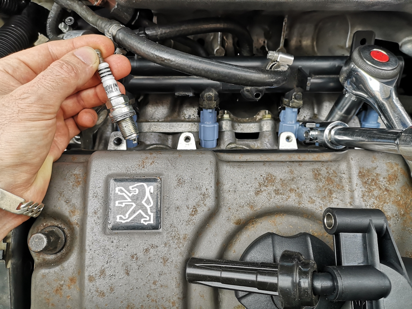

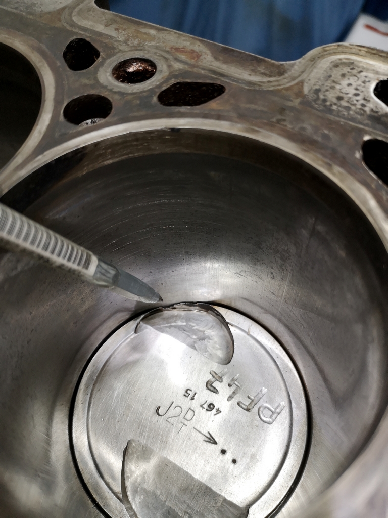

En démontant mes BKR7EIX, je me suis rendu compte que je cliquetait que sur le cylindre n°3 !
Voyez la bougie 3 en photo:
IMG_20220721_190033.jpg [ 796.67 Kio | Vu 1997 fois ]
Âpres éxamination par le puits de bougie du dôme du piston, je me suis rendu compte que c'est
le bord de mon empreinte soupape qui me fait allumé ^^ car j'ai par retirer c'est bord (sur les pistons forgé ils le son)
J'ai donc un point de chauffe.

Comment tu as vu que l'auto allumage se faisait par le dôme du piston ? J'ai creusé des empreintes dans les miens aussi et j'ai pas l'impression d'avoir ce soucis. Après j'ai pas le même RV non plus :lolbis: je dois être dans les 11.5 il me semble sur la 106..
Par le puits de bougie à l’œil + un éclairage à 250lumens, j'ai pu entrevoir la chose.
11.5 tu risque rien.

Pour le relaie double ya 2 versions, les relais de L1/L2/L3 et je dirai L3+ puis l'autre version L4.
La prise/connectique sur L4 est plus noir mais marron, on peut pas les inverser les chemins d'entré diffèrent.
L'interne de la connectique diffère aussi, donc impossible L3/L4 ou L4/L3.
Ont peut pas s'amuser à modifier X ou X pin/ cosse car s'est coulé à la résine...
Il se peut que Restagraf les distribues neuve, je vais regarder.
Il y aurait dans se cas tout tout les pin présent comme avec les connectiques de portière psa 106/206 etc...
On sélectionne ensuite ceux dont on à besoin.

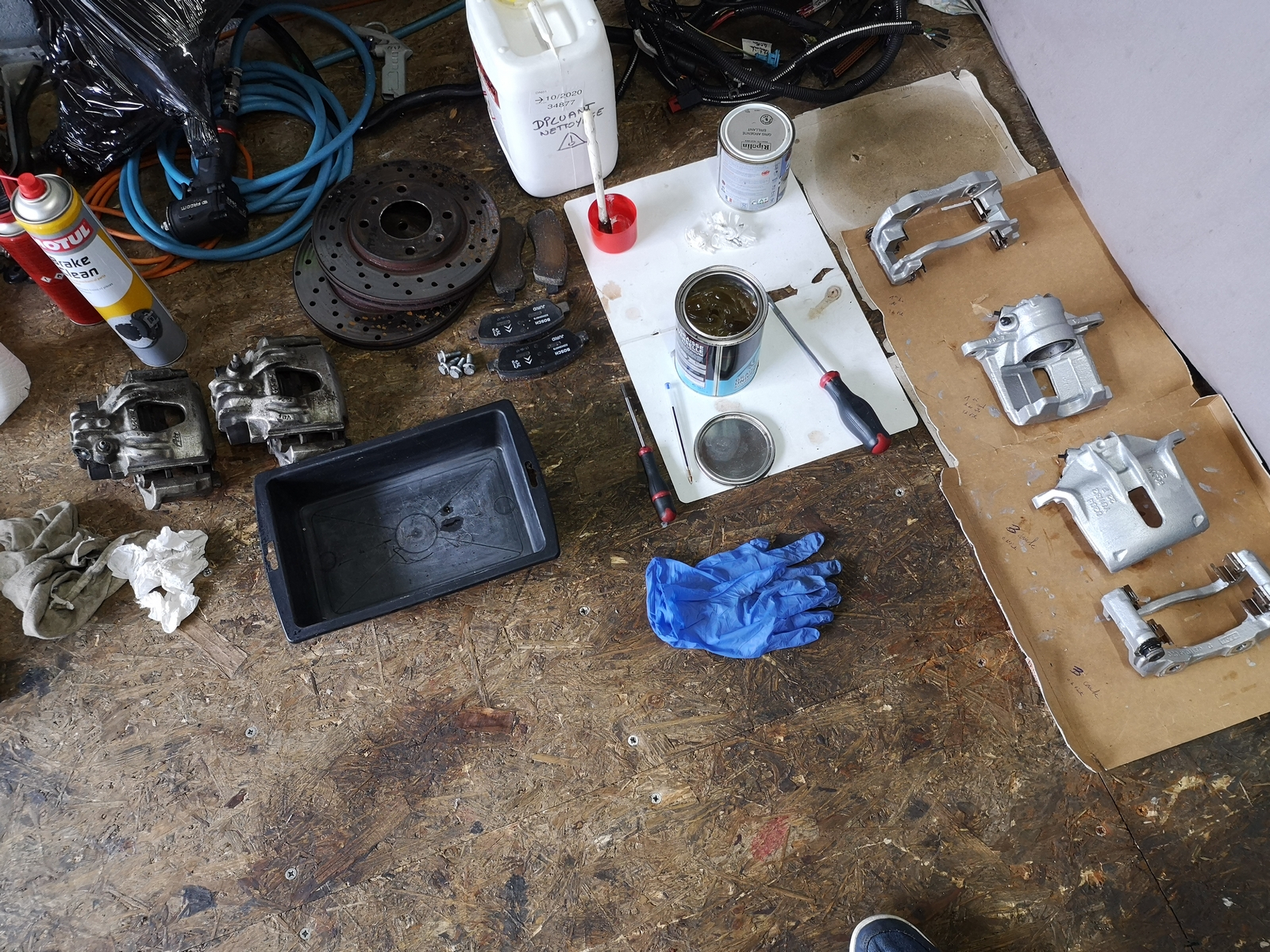

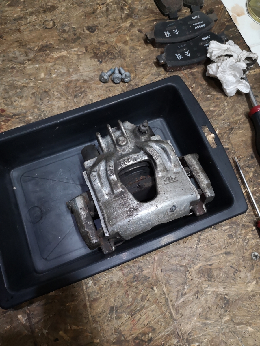

J'ai récuperer mes étrier neuf, Bosch,pour le freinage en 266x22.5, piston 54mm.
Plaquettes PSA neuves, disques PSA neuf.
En peinture actuellement (comme mes anciens 247 ATE).
Je vais retirer et revendre mes durites avia BF Goodridge et les remplacer par du sur mesure.

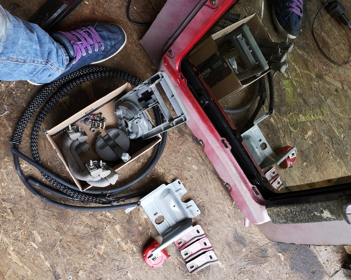

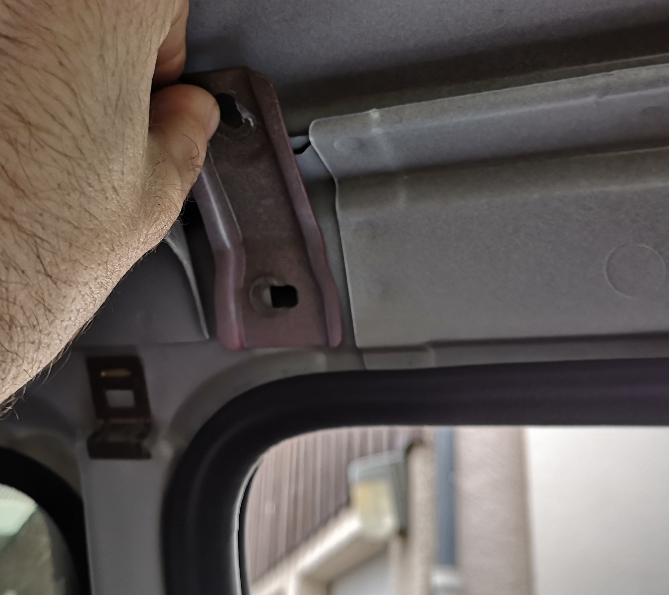

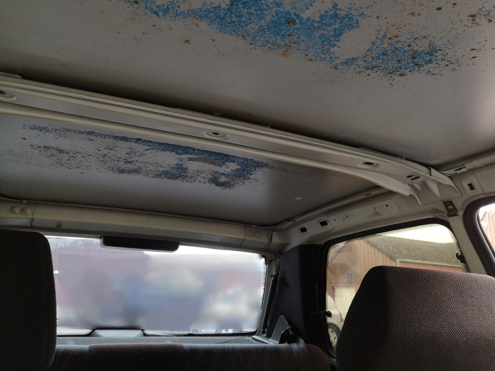

Je suis en train d'installer le TO de la XSI, un chantier au millimètre.
Je vous partage quelques images:
Vitre avec teintage bronze ? :bvoyons:
IMG_20220723_093822.jpg [ 990.83 Kio | Vu 1963 fois ]
IMG_20220723_093809.jpg [ 1.12 Mio | Vu 1963 fois ]

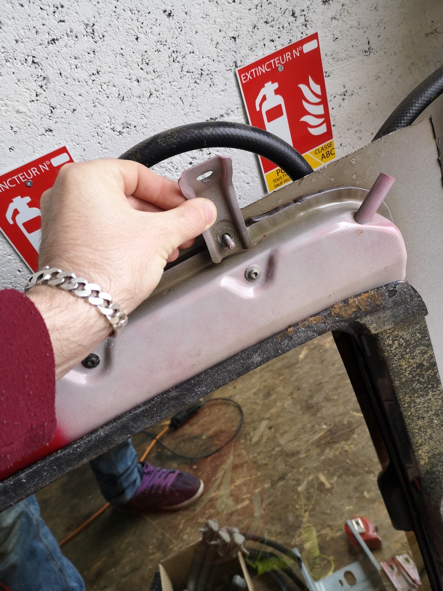

Les attaches du TO aux Poutres longitudinal du toit du châssis (terme exacte ?)
IMG_20220723_093834.jpg [ 889.86 Kio | Vu 1963 fois ]
IMG_20220723_094148.jpg [ 1.1 Mio | Vu 1963 fois ]
IMG_20220723_094200.jpg [ 746.37 Kio | Vu 1963 fois ]
Attaches qui servent de renforts quand la poutre transversale (et/ou barre de renfort) de milieu de toit est
retiré avec le TO.
A savoir que le TO est lié a la tôle du toit via de la colle d’assemblage carrosserie.
Et vue la taille du TO... imaginé le "renfort" qu'il procure, donc le mite des forums,
que le châssis avec le TO est un légume... mouai encore un monument que je fait tombé ici.
C'est le contraire je dirai, le TO renforce/ rigidifie 2/3 fois plus le toit,
la colle utilisé lie les éléments comme en chaine d'assemblage usine.
D’ailleurs je ne vais même pas chercher à la retirer de la partie du toit de la xsi que j'ai découpé c'est du "béton" [icon_eek.gif] .
A savoir que la poutre transversal pour les châssis sans TO (comme moi ici en photo) est pointé
soudé par 5 point de 5/6mm (prise reel 8/9mm soudé).
Pour moi se n'est pas qu’une "poutre de renfort" mais un élément "fusible de sécurité" fait pour s'écraser mais pas trop en cas d'enfoncement du toit lors d'un acci.
Comme pleins d'autres éléments à double/triple utilité de chassis comme ont est pas sur du chassis de 106 MAXI full circuit par ex.

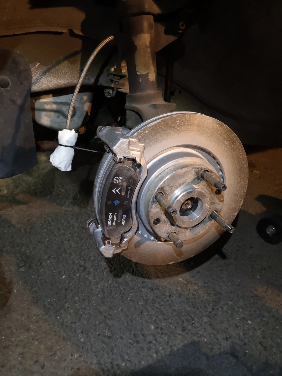

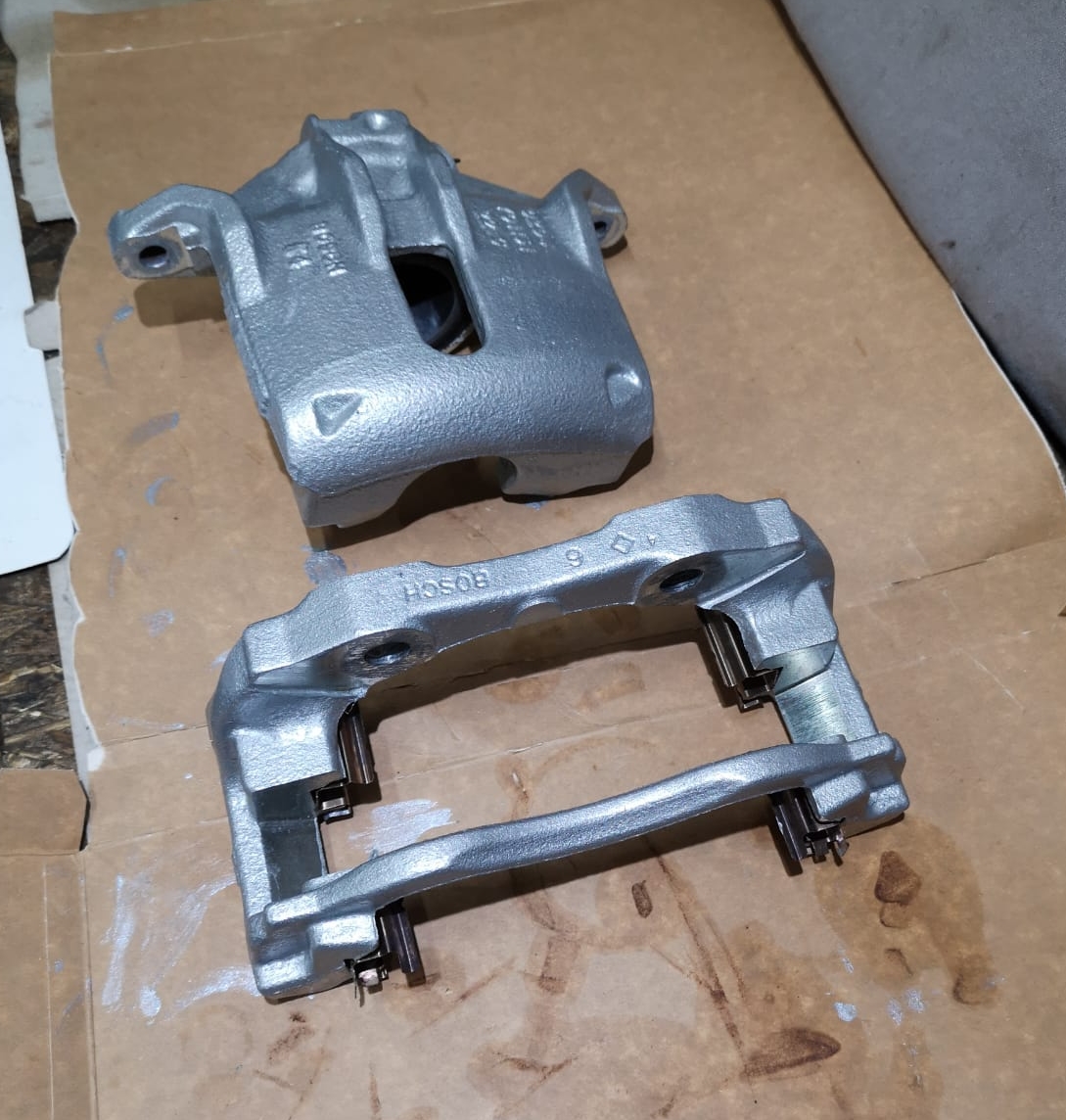

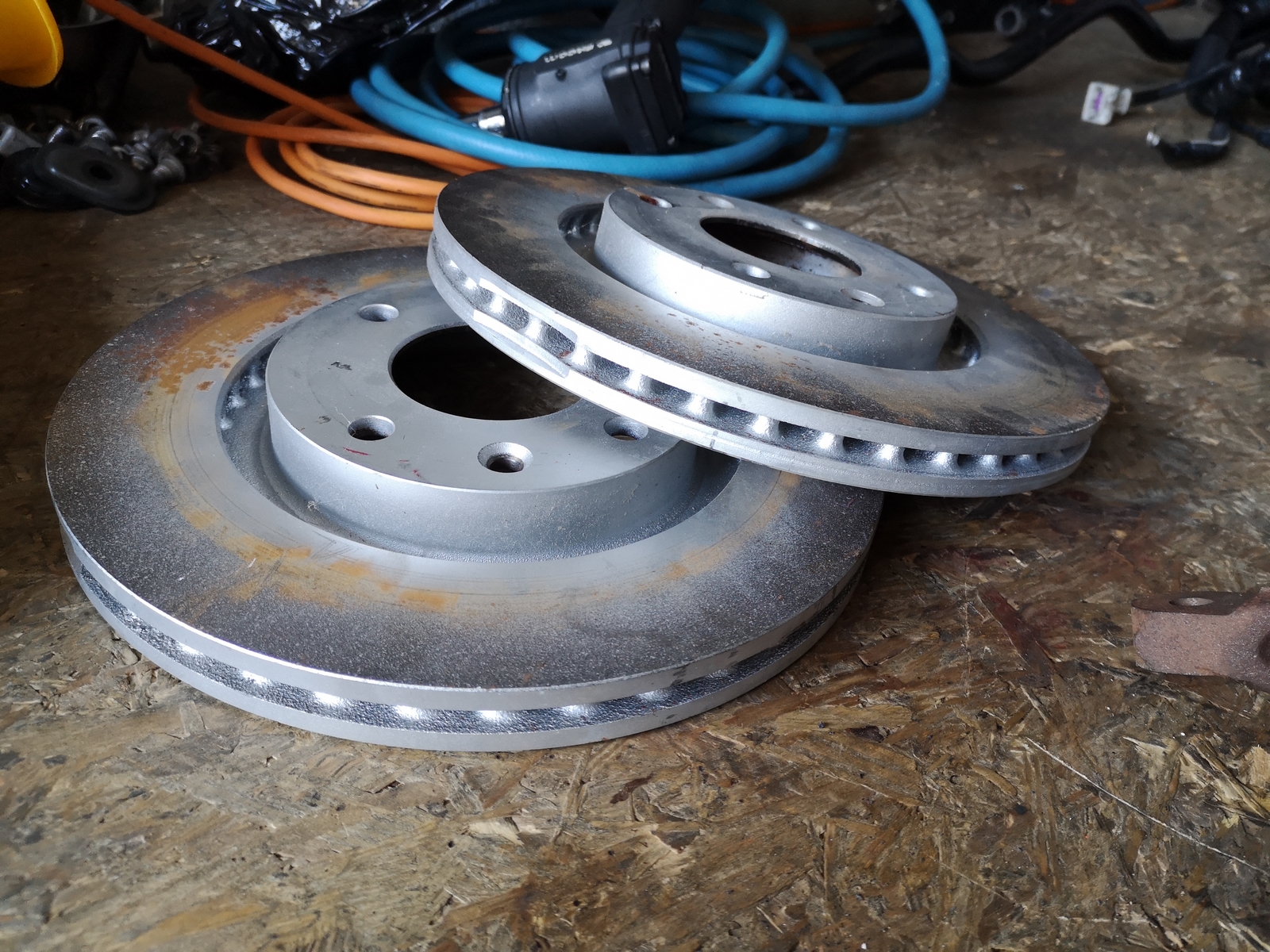

Suite XS,

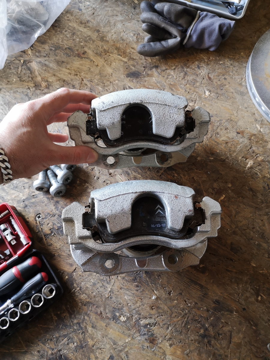

La suite avec les 266mmx22.5mm de 206 2L HDI 90ch phase2, étriers Bosch, pistons 54mm.
Âpres 3 couches de peinture, séchage entre les couches etc...
IMG_20220805_193033.jpg [ 1.8 Mio | Vu 1942 fois ]
IMG-20220727-WA0010.jpg [ 596.35 Kio | Vu 1942 fois ]
IMG-20220728-WA0000.jpg [ 693.02 Kio | Vu 1942 fois ]

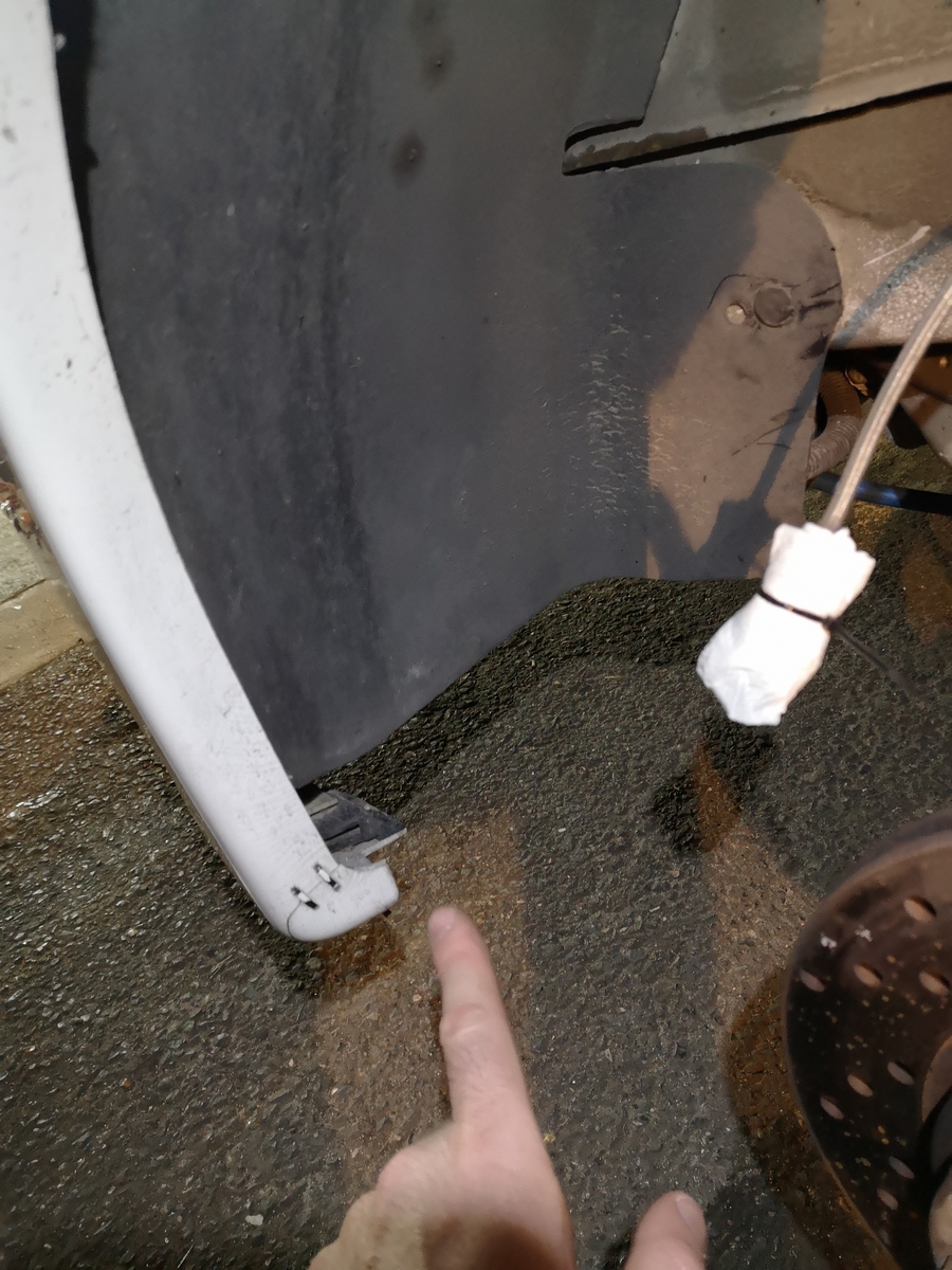

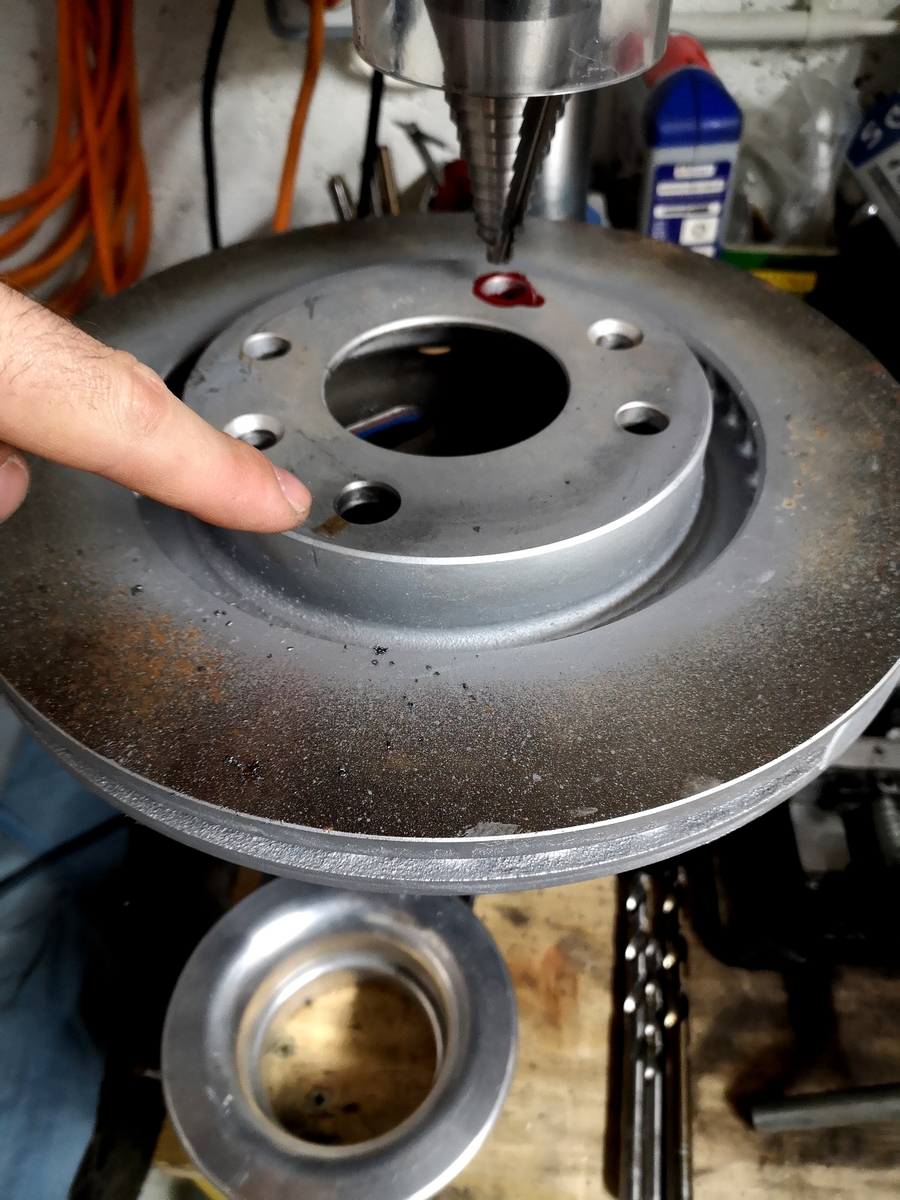

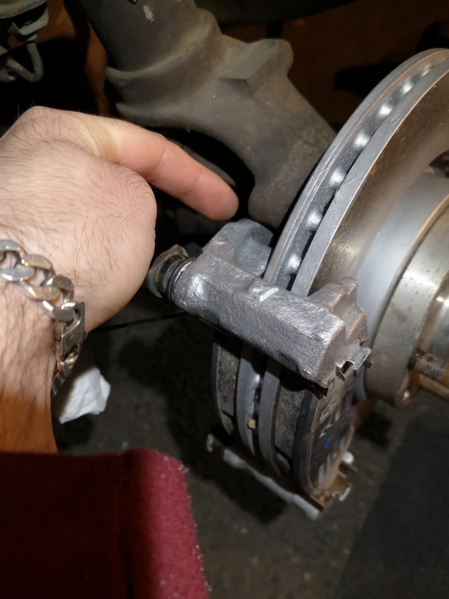

je met suis retrouver confronter au fameux problème de la chape qui touche, donc j'ai sortis la disqueuse:
IMG_20220805_220235.jpg [ 644.63 Kio | Vu 1942 fois ]
IMG_20220805_220217.jpg [ 715.64 Kio | Vu 1942 fois ]

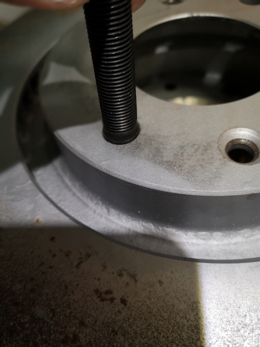

Puis je me suis retrouver confronter à un 2e problème, celui-ci imprévu:
Au "posage" du disque sur le moyeu, problème il colle pas, il se met pas bord à bord.. :bvoyons:
Âpres vérif, je constate que le petit rebord qui sert de butée au goujon Sparco long en acier noir 12.9,
bloc le disque, c'est au dixième.
Je me suis pas prit la tête, j'ai percé le disque de 12.8 à 14mm, là ça passe sans problème, le disque se plaque bien sur le moyeu, photo:
IMG_20220728_020622.jpg [ 649.13 Kio | Vu 1942 fois ]
IMG_20220728_020050.jpg [ 785.36 Kio | Vu 1942 fois ]
IMG_20220729_230558.jpg [ 772.77 Kio | Vu 1942 fois ]
J'ai installer les vrai pare boue de S16/ Quicksilver/ ET/ Sport... enfin, 3 année âpres...[icon_rolleyes.gif]
Ils descendent tout en bas et s'attache à la fixation
IMG_20220729_223419.jpg [ 784.02 Kio | Vu 1942 fois ]
IMG-20220729-WA0001.jpg [ 826.18 Kio | Vu 1942 fois ]

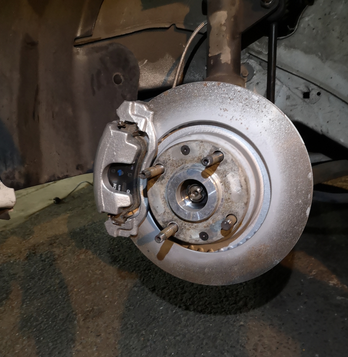

Le freinage monté, rodage en cour, purge ok, motul Dot4, :
IMG_20220805_221431.jpg [ 717.58 Kio | Vu 1942 fois ]
IMG_20220805_221444.jpg [ 919.52 Kio | Vu 1942 fois ]

Suite XS,
Voici ici sur mon ancien bloc 130ch, la raison pour laquelle avec 13.2
j'auto-allume sur mon bloc 145ch actuel sur la XS (en développement, bas JP4/ culasse xsi 1.6L):
Le bord de mes empreintes échappement non retirer comme ici en photo:
IMG_20220913_005105.jpg [ 543.02 Kio | Vu 1903 fois ]
Alors ici, sur le bloc 130ch de la XS , j'auto allumait pas, car que 12.1~12.2 de RV
Là avec 13.2 sa me fait 4 point chaud.
La température de compression ainsi que la température âpres explosion qui retombe pas, bien point chaud :bbah:
> Je doit rouvrir le bloc, retirer les pistons du bloc et retirer ces rebords d'empreinte soupape échap,
au passage je vais peut-être baisser un peu le RV de 13.2 à 12.8 :bvoyons:
Car E85 à 106 d'octane ou pas, là, les lois/ propriétés de la chaleur/ pression règne à un tel RV, et sur un 8S sa chauffe.
D'autant que je suis à 3.5mm en admission et 1.9 en échap en X au pmh de croisement.
J'ai donc un RFA par rapport au PMB, faible pour mon aac type, en simple sa comprime fort ! très fort !
(là, si je retire pas ces rebords, pour pas auto-allumer il faudrait du 115/120
d'octane additivé... je pense, je suis plus que sur, et débandé mon RCRacing4/1 !!! )
Là, comme cela, sur route, J'auto-allume pas beaucoup en dessous de 2000tr-min si j'ouvre pas le papillon plus de 10%/15%,
cela me permet de rouler quelque fois en mode escargot.
Pourquoi lors de mon 2e essaie route (ou le 3e je ne sais plus) j'ai pas auto-allumé ou
très peu et la caisse marchait grave (mes chronos sont tombé):
La dégradation de ces rebords étaient pas assez prononcé, ils rougissaient pas
assez encore, comparer à maintenant.
Vous voyez, encore une fois comment ont peut vite si perdre dans tout cela,
dans la préparation dès lors ont va vers de la grosse prépa.

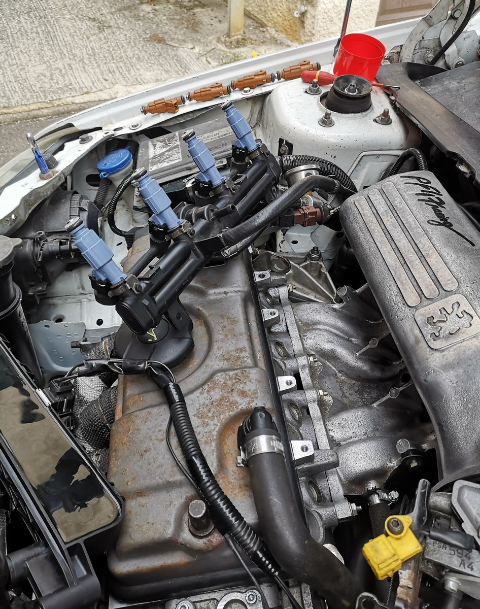

Un bac à ultrason Vevor 2L arrive pour nettoyer les injecteurs, ouvert sous 12v.
Mes oranges 220cc-min, d'avoir pas rouler depuis des mois sont colmater ^^, 3 débite presque plus :ange: (E85 dégueulasse ?)
Je vais devoir changer les joints interne sup chez Bosch TDI à Conflans [78]
A suivre, pour le moment priorité à la ET :bbah:

Grosse galère les injecteurs soumis a l'éthanol, quand ça bouge pas, ça ce corrode très rapidement. L'éthanol en France (en Europe ?) n'est PAS additivé, contrairement aux autres carburant du commerce.
En plus de sa capacité naturelle a assimilé l'humidité (grande perméabilité), il n'a aucun additif stabilisateur ou protecteur.
Bon courage pour le démontage du bloc, et le travail sur les pistons ;)

Tu t'et motivé à passer en gestion programmable dans le futur c'est cool.
Ça te permet quand même une bien meilleur précision et facilités, par rapport à tout le boulot que tu fais sur ta gestion origine.
Intéressant cette analyse sur le bord des empreintes. Il faut faire attention à tout.
