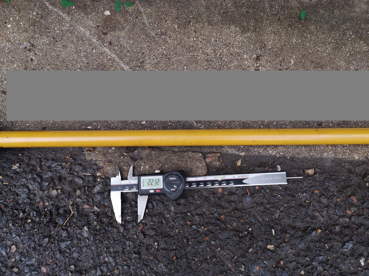

J'ai récuperer la Barre antiroulis du TAR "hybride S16" de la ET.
C'est malheureusement pas une 24mm mais une 22mm de VTS120ch, jaune.
Elle prendra place soit dans un train neuf (que je renforcerai en 3 roulement par bras),
soit dans le train actuel de 1.5D qui est sur la XS,ou dans le TAR d’origine de la XS que je
vais reconditionner moi même..
A suivre.

Coté châssis,
- J'ai le train arrière neuf à mettre avec la barre en 22mm, et les B8 neuf.
- J'ai une jante à faire réparer (légèrement voilé)
