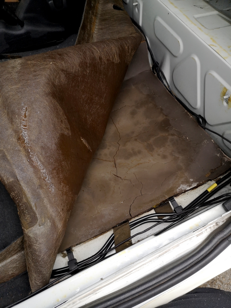

Bon bien j'ai belle un bien une grosse fuite d'eau coté conducteur dans la XS...
Avec la pluie qui revient, la fuite revient, j'ai du zappé de remettre quelque chose au démontage TBD,
et c'est que coté conducteur ! j'ai vérifier à droite, ya rien, je pense que j'ai du zappé
de remettre quelque chose quelque part ^^ c'est très bizarre, j’espère que l'eau va pas
derrière le TDB dans les fils [icon_eek.gif] , et sa vient pas du plafond ! , donc rebelote :bbah: , du taf de se côté là, photo:

Ah ba là, la moquette va pourrir du dessous, et la garniture en feutrine verte du dessous est
en train de moisir déjà, genre coton blanc... , ça commence déja à sentir le moisis... [icon_e_confused.gif]
Quand la fuite sera résolver, je vais devoir passer ma moquette au karcher et acheter
à la casse une feutrine du dessous de moquette (en TBE, une galère à trouver..),
nettoyé l'emplacement qui sera "pourrit", pour le changement.
Un Samedi complet de taf encore :? voir meme un Samedi et un Dimanche complet...
Mais pas le choix, ya pas d'issus, Il faut je trouve la fuite rapidement, fait chier :bbah:

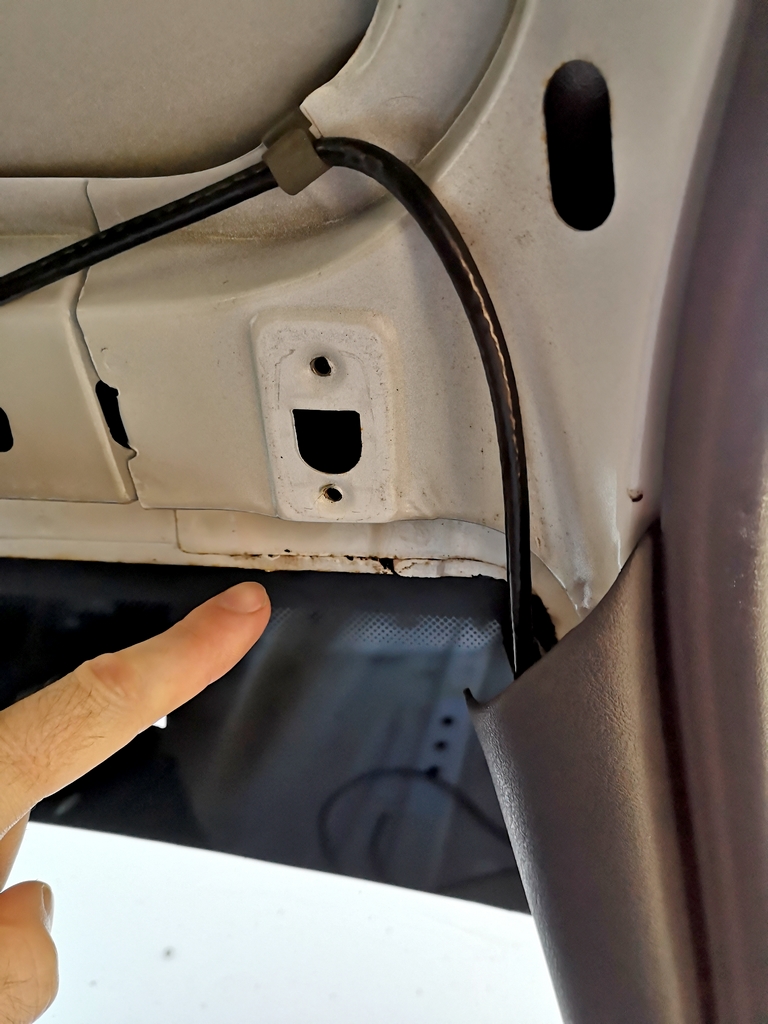

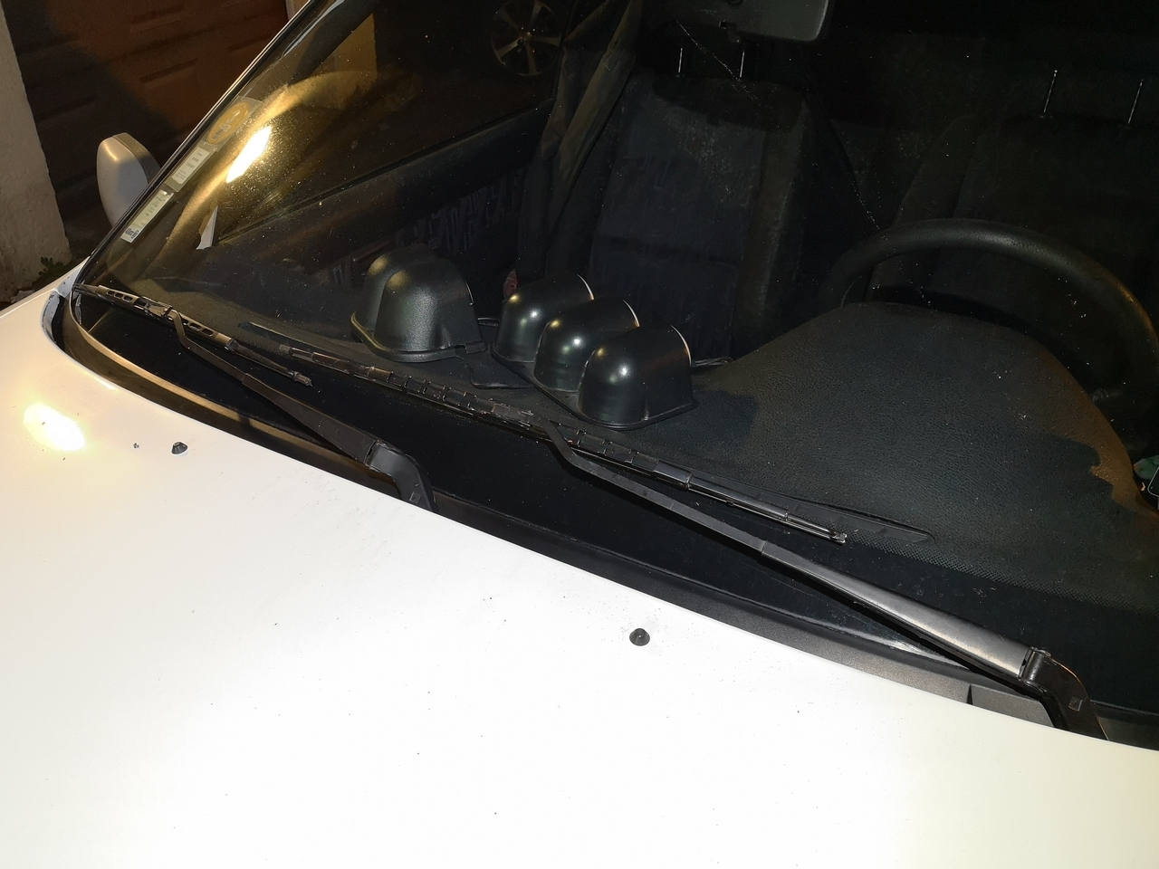

Concernant la fuite d'eau, j'ai démonté la baie plastique, pour voir si j'ai pas zappé de
mettre une vis au remontage TDB, et bien non, elles y sont toutes et avec de la graisse épaisse ^^
Photos:
IMG_20231029_222927.jpg [ 541.46 Kio | Vu 10802 fois ]
Idem côté filtre, tout va bien, vis/ filtre: pas d'entrée d'eaux...
Photo:
IMG_20231029_224453.jpg [ 673.72 Kio | Vu 10802 fois ]

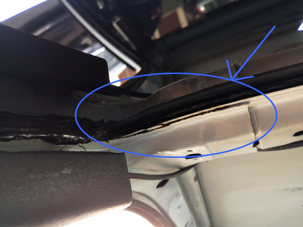

Ont notera que la colle carrosserie d'étenchéïté de chaque côté se barre avec le temps... à refaire !!
Photo:
IMG_20231029_224504.jpg [ 759.96 Kio | Vu 10802 fois ]

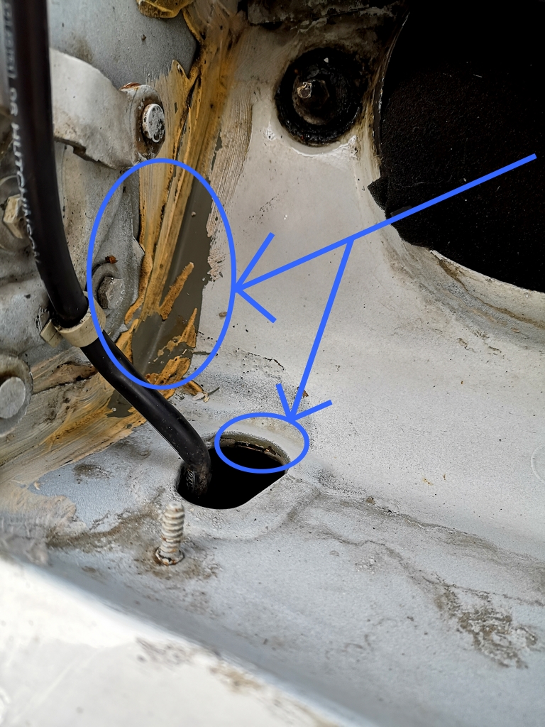

Est-ce que la fuite viendrait pas de là :bvoyons: J’espère pas sinon c'est pare brise à changer...
IMG_20231029_222848.jpg [ 543.01 Kio | Vu 10802 fois ]
IMG_20231029_222901.jpg [ 448.88 Kio | Vu 10802 fois ]

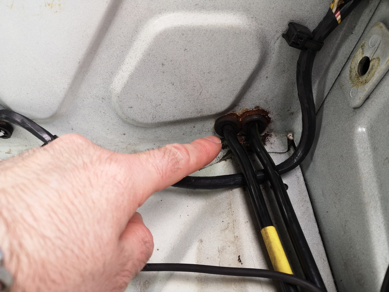

J'ai remit le truc d'étanchéïté du câble de gaz dans son emplacement (il était sortit),
mais je ne pense pas que la fuite vient de là vue la quantité d'eau qui rentre !

Comme j'ai le dessous de la moquette passager arrière coter conducteur qui est aussi remplit de flotte,
la fuite viendrait pas comme dab du joint de custode ???
A voir.

Coté fuite, aucun des mes sopalains est mouillé, et, je pense pas que la fuite vienne du joint de custode
arr coté conducteur, car à première vue ya pas de gouttes/ traces d'eau.
Cependant: j'ai remarqué que depuis que j'ai retirer la baie plastique de pare brise, l'eau rentre plus.
J'en ai quasi plus à retirer à la seringue.
Alors est-ce bien le joint de pare brise en bas à gauche qui fuit :bvoyons:
Pourtant j'ai pas de flotte sur mon sopalain à l'endroit à l’intérieure....
Sa me gave, il me faudrait de l'eau avec un colorant pour tracer la fuite

Je commence à douter que cela soit le joint de pare brise
Je pense que c'est le trou d'évacuation d'eau de la baie de pare brise, côté conducteur.
La jonction de la tôle du passage de roue à celle du pavillon est plus étanche.
Ou alors c'est de la jonction de tôle coté baie de pare brise avec celle du montant de caisse/porte.
[Henry57] m'avait dit de regarder part là, j'y croyait pas, mais là j'y croit de plus en plus.
Je vais trouver.

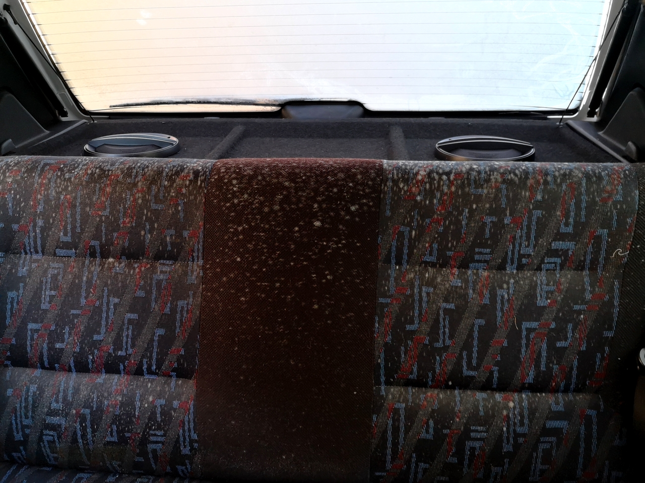

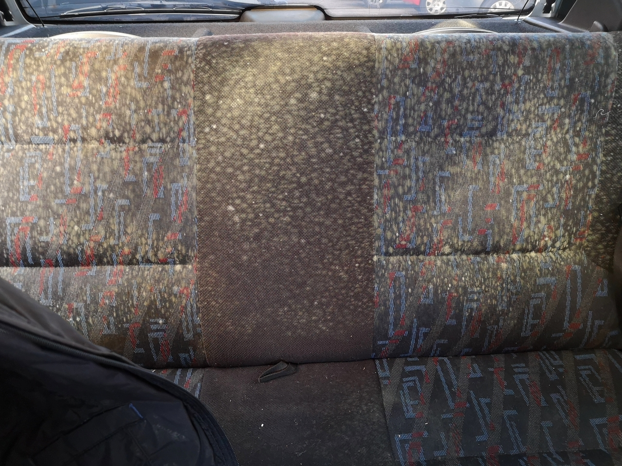

Toutes l'eau sous la moquette côté conducteur qui rentre bien s’évapore, et ça donne sa malgré
mes efforts pour la pompé à la seringue, photo du moisi d'humidité:
IMG_20231202_111008.jpg [ 850.76 Kio | Vu 9156 fois ]
IMG_20231202_111021.jpg [ 735.31 Kio | Vu 9156 fois ]
IMG_20231202_111028.jpg [ 990.04 Kio | Vu 9156 fois ]
Et l'humidité qui s'évapore se condense au toit, et la vue les températures de -4° se matin, ça gel, photo:
IMG_20231202_111038.jpg [ 836.53 Kio | Vu 9156 fois ]
IMG_20231202_111043.jpg [ 946.82 Kio | Vu 9156 fois ]
Complétement gelé:

Ici en sac, la feutrine du dessous de moquette de la ET, qui ira remplacer la mienne côté conducteur,
qui avec le fuite est HS/ moisie:
IMG_20240328_010125.jpg [ 904.49 Kio | Vu 5208 fois ]

Je pense avoir localiser la fuite d'eau :D
Le karcher ma permis de voir que aucun joint fuit, donc c'est bien la jointure des deux
tôles au trou d'évacuation de la baie de pare brise côté conducteur qui est défectueuse !
Je vais remédier au soucis.

Ici en photo, le moisi sur la banquette arrière:
IMG_20240408_191624.jpg [ 867.09 Kio | Vu 5048 fois ]

Ici en photo, le trou d’évacuation de l'eau de la baie de pare brise coté conducteur.
IMG_20240409_164623.jpg [ 399.67 Kio | Vu 5035 fois ]
Ont peut voir que la colle de jointure rouge origine PSA qui se décompose et part.
IMG_20240410_232906.jpg [ 484.66 Kio | Vu 5022 fois ]
Le joint/ ou colle carrosserie d'étanchéité d’éléments de carrosserie lié, fait la jointure entre la baie
de pare brise et le passage de roue en dessous et voir aussi le plancher pavillon coté TDB.
D’où ma grosse fuite d'eau qui remplis l'emplacement pied conducteur (sous la
moquette) depuis quoi octobre 2023.... :? (si elle vient bien de là, se que je pense à 90%),
photo:
J'ai donc en 1er retirer les morceaux HS, puis j'ai souffler dedans à la soufflète à 7.5b,
puis j'ai nettoyé 20x l'endroit au gel savon, puis j'ai dégraisser 10x, bref...
J'ai ensuite mis la colle carrosserie,
photo:
IMG_20240409_202156.jpg [ 762.28 Kio | Vu 5035 fois ]

Concernant l’intérieure, son nettoyage se passe pas comme prévu:
> J'arrive pas à faire partir le moisie avec le produit Shine nettoyant tissu diluer et mon chiffon en frottant.
L'action mécanique à la main ne va pas:
j'enfonce la saleter dedans le tissu du siège et cela fait des taches et sa pue le produit avec le moisis....... :ouin:
Ici, sur cette photo, j'ai nettoyer comme dis au dessus, et résultat:
quedale, certe les chiffons cotons sont sale, mais la saleter s'enfonce dedans le tissu du siège.... :bbah:
IMG_20240409_191115.jpg [ 1001.03 Kio | Vu 5034 fois ]
Il me faudrait un éjecteur/extracteur de produit Karcher par exemple...
Et j'ai pas envie d’investir la dedans :bbah:
Donc,
je vais tout démonter, et passer mon intérieure (sièges/ banquette) au karcher mousse savon....
Pas le choix.
Donc du temps pour faire cela, et du temps pour faire sécher l’intérieure,
sa va être "la croix et la bannière" encore, car ont est pas en été.
Voyez le moisis:
IMG_20240409_191130.jpg [ 617.44 Kio | Vu 5034 fois ]
IMG_20240409_191144.jpg [ 1.14 Mio | Vu 5034 fois ]
IMG_20240409_191138.jpg [ 1.03 Mio | Vu 5034 fois ]

Suite XS, 24/05/2024
Le démontage de l’intérieure se poursuit pour retirer la feutrine sous moquette HS/ moisi , :
IMG_20240524_160731.jpg [ 898.14 Kio | Vu 4146 fois ]
Coup d'aspi sur la moquette au passage
IMG_20240524_171015.jpg [ 945.29 Kio | Vu 4146 fois ]
Comme montrer au dessus, la partie conducteur est morte de chez morte
IMG_20240524_184646.jpg [ 991.55 Kio | Vu 4146 fois ]
Puis finalement idem celle côté passager, je la dégage.
IMG_20240524_184850.jpg [ 875.19 Kio | Vu 4146 fois ]
IMG_20240524_185015.jpg [ 964.22 Kio | Vu 4146 fois ]
L'endroit de passages des durites de carburant commence à rouler (maladie),
c'est le bon moment de nettoyer et graisser ça
IMG_20240524_184654.jpg [ 874.93 Kio | Vu 4146 fois ]

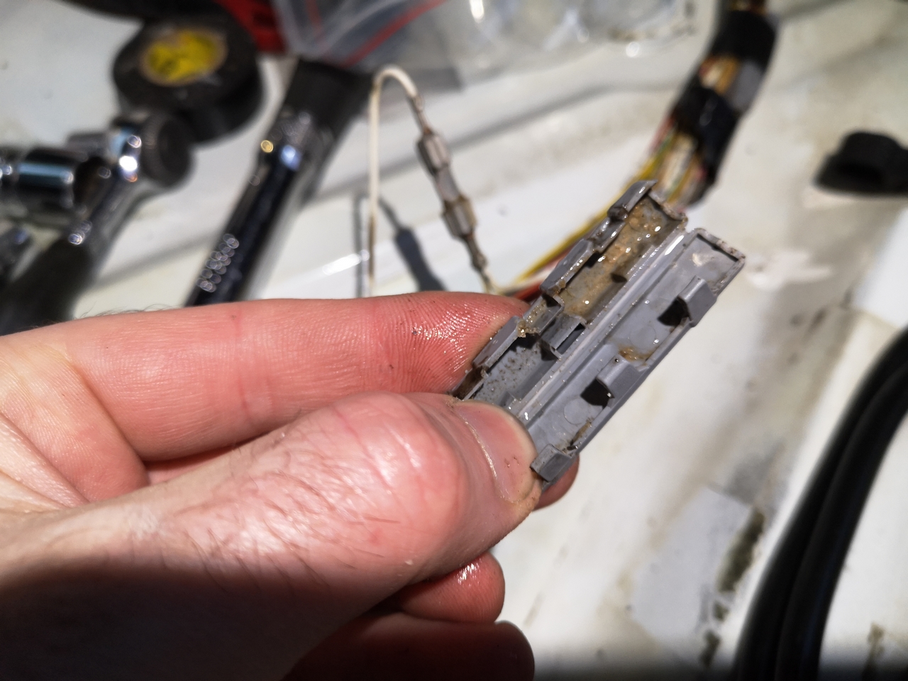

Ya de l'eau dans le faisceau habitacle qui va vers l’arrière, faut tout je sèche.
Y comprit dans les boites grise de duplication.
IMG_20240524_214413.jpg [ 817.94 Kio | Vu 4146 fois ]
IMG_20240524_214419.jpg [ 686.18 Kio | Vu 4146 fois ]

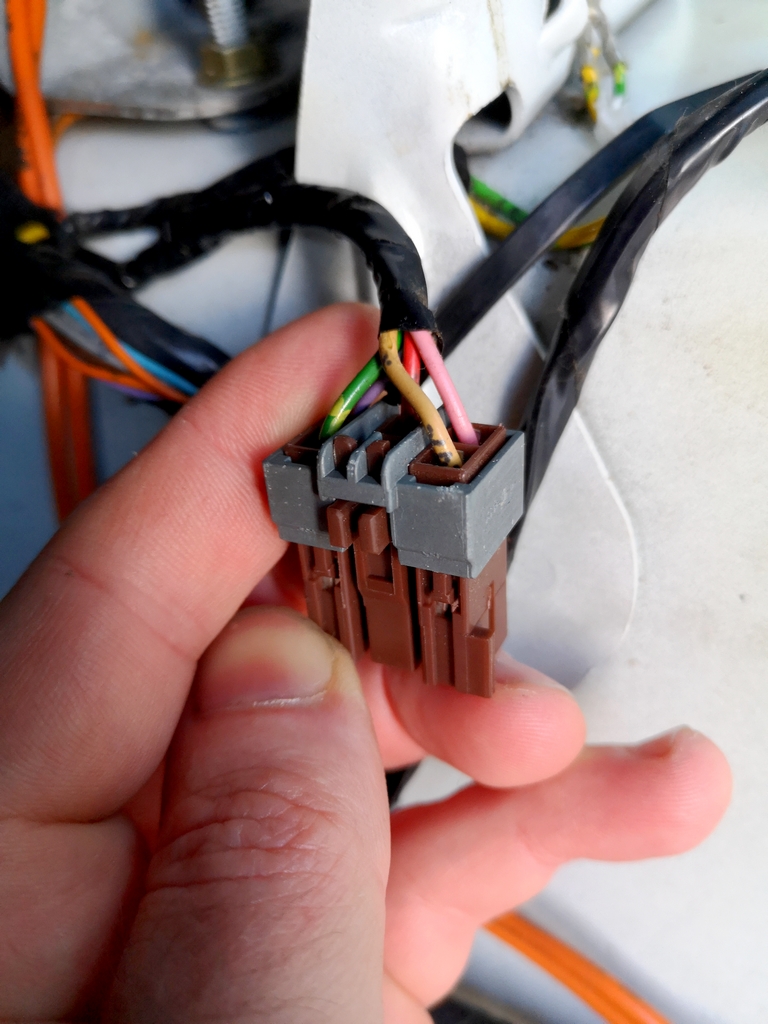

Entre l'arriver faisceau de mon ancienne 106 ET, et mon actuel, très peu de différence ! mise à
part la couleur de certain fil.
Il va donc falloir que je ressorte le faisceau de la Cashmere 1997 que j'avais récuperer en casse,
pour comparer aussi voir.
Le faisceau de la ET étant un faisceau de TDB de 2002 et non 1997.
Si jamais c'est idem où va quoi et quoi va où, alors ..... :)
Feux vert ! :D
Je me rajoute encore 2 option sur ma XS :)
J'ai donc le pré-cablage sur ma XS pour l'airbag conducteur et passager :D
Ici la prise de la ET :
IMG_20240524_205932.jpg [ 444.36 Kio | Vu 4146 fois ]
IMG_20240524_205955.jpg [ 422.75 Kio | Vu 4146 fois ]
Ici la prise de ma XS:
IMG_20240524_204027.jpg [ 482.75 Kio | Vu 4146 fois ]

J'ai remarquer que côté gauche passager, le trou d'évacuation de la baie de pare brise est pas en bon état aussi...
La colle carrosserie se barre avec l'age...
Voyez :
IMG_20240525_200043.jpg [ 631.16 Kio | Vu 4090 fois ]
J'ai donc tout nettoyer/ dégraisser pendant 30min, et j'ai blindé de colle carrosserie, 1er couche :
IMG_20240525_203557.jpg [ 585.41 Kio | Vu 4105 fois ]
Deuxième couche en haut, et deuxième couche en-dessous, j'ai blindé volontairement si jamais
sa bouge dans le temps, je veut pas de nouveau des fuites, ça ma assez souler le cerveau..... ,
La couleur de cette colle est quasi idem à l'origine usine pour ceux que cela "choqueraient",
et celle bien de la colle carrosserie d'étanchéité d’élément lié de carrosserie, :
IMG_20240525_220828.jpg [ 484.87 Kio | Vu 4105 fois ]

Je me suis penché sur les baguettes de toit, car à l'intérieure j'ai une fuite en haut, coté droit passager.
IMG_20240526_170442.jpg [ 470.95 Kio | Vu 4100 fois ]
IMG_20240526_170540.jpg [ 684.9 Kio | Vu 4100 fois ]
Soit l'étanchéité entre les élément lié va plus, soit la colle de PB fuit,
voyez l'endroit ici zoomé :
IMG_20240526_170550.jpg [ 651.35 Kio | Vu 4100 fois ]
Voyez la goutte d'eau au bout de mon doigt encore présente
IMG_20240526_170828.jpg [ 720.9 Kio | Vu 4100 fois ]
J'ai nettoyé et rajouter de la colle carrosserie noir (à défaut d'avoir en stock de la colle à PB qui
met d'aucune utilité personnelle..).
Et au passage j'ai fait tout la longueur, comme cela, ... plus de fuite par le haut du PB.
Voyez :
IMG_20240526_183605.jpg [ 773.26 Kio | Vu 4100 fois ]
IMG_20240526_183618.jpg [ 720.11 Kio | Vu 4100 fois ]
IMG_20240526_183625.jpg [ 612.36 Kio | Vu 4100 fois ]
IMG_20240526_183641.jpg [ 745.67 Kio | Vu 4100 fois ]
En photo ici, la baguette droite passager retiré :
IMG_20240526_161906.jpg [ 470.5 Kio | Vu 4100 fois ]
Ici, ont peut voir que l'ancien proprio à coller le bout de la baguette (et la longueur complète aussi....),
je me souviens qu'il m'avait dit fin 2018 que s'était ""parce qu'il y a une fuite""
Et donc selon lui, d'y avoir mis de la Loctite cela avait résolut la fuite..... [icon_rolleyes.gif]
Sa 106 XS était une "voiture bus" pour lui, faut pas s'étonner donc... ,
pour rappel, il m'avait laisser rentrer de l'aglo de Angers(49) jusqu’à Cergy (95) avec 500/750ml d'huile
moteur j'avais remarquer à la vidange le lendemain [icon_rolleyes.gif]
Il m'avait pourtant dis ""j'ai fait les niveaux"".... mitonnage ou planage bref... [icon_rolleyes.gif]
Voyez le restant de colle :
IMG_20240526_161608.jpg [ 712.14 Kio | Vu 4100 fois ]
J'ai aussi retirer le joint de PB de chaque côté, pour vérifier son état, et se qui se trouve en dessous.
J'ai tout nettoyer au passage, toutes la terre, les mousses, les fluides pâteux/visqueux, etc....
Une bonne heure de nettoyage minutieuse.
J'ai aussi nettoyer le joint en lui même sur toutes ses faces (un bon 30min par coté..).
Je lui est redonner une seconde jeunesse !
IMG_20240526_161853.jpg [ 454.07 Kio | Vu 4100 fois ]
J'ai remplacer mes baguettes de toit par d'ancienne baguette que j'avais en stock,
Plus récente et plus propre.
Je les ai tout de même bien nettoyer les deux nouvelle, à la brosse à dent et savon pendant 1h.
Comme cela, ça répare clean.
IMG_20240526_185738.jpg [ 925.77 Kio | Vu 4100 fois ]
Gros nettoyage des joints du haut des portières, ils étaient remplis de terre et de mousse verte/ lichen.
IMG_20240526_195632.jpg [ 595.46 Kio | Vu 4100 fois ]
Depuis,
avec les pluies tout les jours, je constate, comme j'ai plus rien au toit depuis Juillet 2022, que plus rien fuit :)
C'est sec, aucune humidité :)
