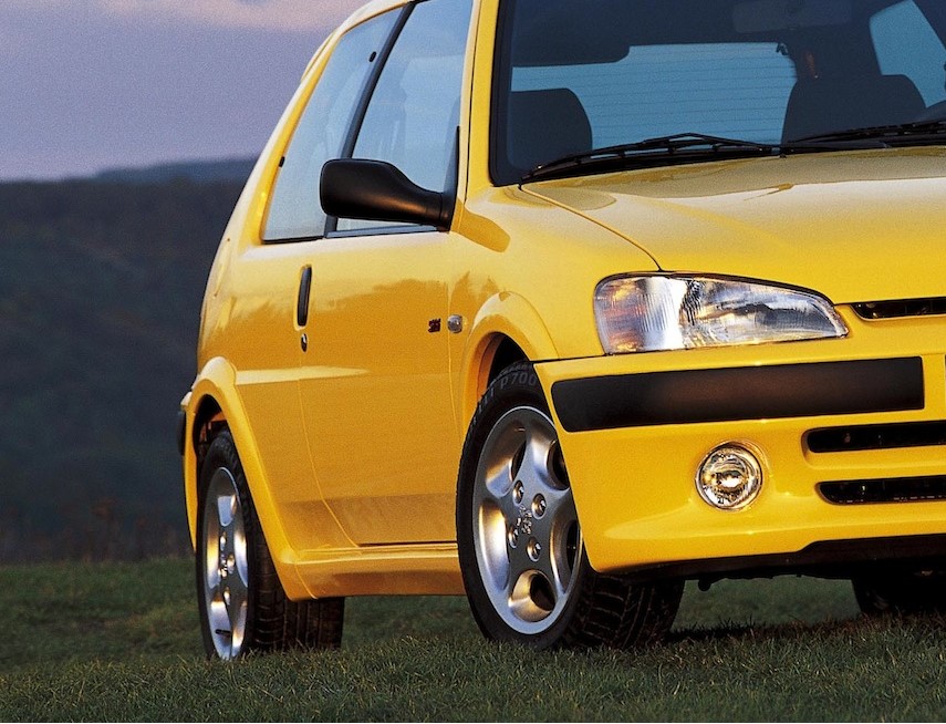

Sa donne cela du 195/45/14 :
DSC08663 [].JPG [ 155.17 Kio | Vu 2901 fois ]
La caisse descend pas mal, si en plus ya un baissement via les ressorts, bien la ligne est plus qu'a quoi...
5/6cm du sol....

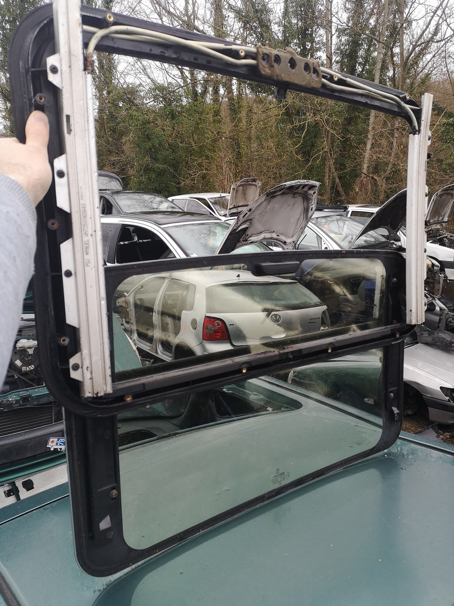

Suite XS, 11/03/2025
Bon, j'ai trouver des joints de custode neuf ^^ de 106 après 2000, donc phase 2.2. , qui sont
renforcé par rapport au deux type de phase1 et 2.1.
Des origines Peugeot en plus !
Cela devrait résoudre mes problèmes de fuites, se qui me permettra ensuite de tout
nettoyer (l'intérieure), et de tout remonter dedans.
Par contre certe ils sont neuf, mais neuf de 2002 donc, si le temps les a niquer dans le sachet.... rebelote.
A suivre.

Les fameux joints de custodes neuf :loving:
Ils ne se sont pas rétracté dans les angles, ils ont pas rétrécit avec le temps passer donc good,
il n'y aura pas de fuite de se coté là.

Les nouveaux joint de custode ont prit place, d'avoir des joints de 19000km, cela
change complètement les choses.
Plus aucun espacement dans les 3 gros angle de chaque côté.
Photos à venir.

Concernant les Jantes en 15,
elles risque comme je l'avai déjà dis d’être remplacer, par les classique Alizé 14p (6px14).
Car avec les Alyzé je tombe mon 0 à 170 de 1s (de 19s a 18s avec le bloc V2) et mon 0 à 200 de 2/3s
(selon mes anciens essaies avec le bloc V2 routier de 130ch).
Problème actuel et problème du passer :
- Personne veut expédier
- Personne apparemment sait faire un super colis costaud et bien emballer...
- Selon quasi toutes les personnes qui vendent leurs jantes Alizé, bien elle ne sont pas voilé,
pourtant des tapés y'en a une tonne cela se voit = Des jeunes mito à gogo.
(D'autant que les Alizé ne sont pas simple à équilibrer sans trous devant...).
- Personne veut retirer les pneus..
- Personne veut séparer l'envoi en 2 (deux colis de deux jante)
Cela malgré que je paye les cartons d'envoi Amazon (que j'envoi si besoin au vendeur),
le collissimo simple avec assu, voir le rouleaux bulle.... bref
- Ceux qui sont ok soit ensuite ils ne le sont plus, soit ils répondent plus...
- Quand au voisin de ma commune, qui était censé me vendre ses 4 Alysé, bien se sale bâtard
ma mis un lapin et il me répond plus.... [icon_rolleyes.gif] Des claques se perdent..
Il me semble qu'il à déménager, parfais, comme cela cet enfoiré (encore un) je ne le re-croiserait
plus sur la commune, grand bien me fasse de plus voir sa gueule et sa caisse devant chez lui.
Bref
Sinon chose qui m’embête avec les Alyzé, c'est que c'est que du 6 en large, voir du 5.5.....
(5.5 comme les jantes de la 106 XSI = pas assez large).
Alors que mes Foudre actuel de 206 S16 sont du 6 ou 6.5p, si elle font que 6p,
alors il faudra que je mesure tout cela sans pneu voir.
Sinon, autre chose à laquelle j'ai penser :
Tomber la hauteur de mes pneus sur les Foudre 15p, je suis en 45, je pourrai essayer du 40 voir...
Si le 40 existe encore... (maj: le 40 existe plus... idem le 35, donc sa c'est régler..)
Le 35 c'est même pas la peine cela fait "jaki tuning" et il me semble aussi que ça existe plus pour
le 14/15p...
Autre modif possible mais trés trés coûteuse: faire élargir les 14p Alizé de 6p à 7p ! (le but est pas
de tendre les flancs de pneu hein, pas de jakissme, non, l'objectif c'est de placer du 205 en large
notamment pour l’arrière, sans faire trop tuning).
[J'bay] ma parler de tarif j'ai fait ouaaaoooo ^^ [icon_eek.gif]
Sinon,
le 205 existe encore en 15p en 45 de haut... mais en 15 quoi...

J'ai aussi à faire les roulements de boite SKF pour ma MA5S 16x65 de mon ancienne XSI 1.6L :D
J'ai jamais fait les triangles sur cette XS, cela sera peut-être le moment, sauf si c'est aucunement nécessaire.
Je profite de se début d'été pour faire le TO d'autant que l'intérieure de la caisse est vide.
(Pour les découpent aux mini disque diamanté Dremel et le tig).
Cela va être de la modif complexe, car cela se joue au dixième de mm.
Vive la pointe à tracer ^^
(Photos en dessous de l'hiver 2022, où j'en ai récupérer un en rab, pour me faire du stock).
IMG_20230114_144223.jpg [ 1.29 Mio | Vu 114 fois ]
IMG_20230114_144230.jpg [ 934.95 Kio | Vu 114 fois ]
