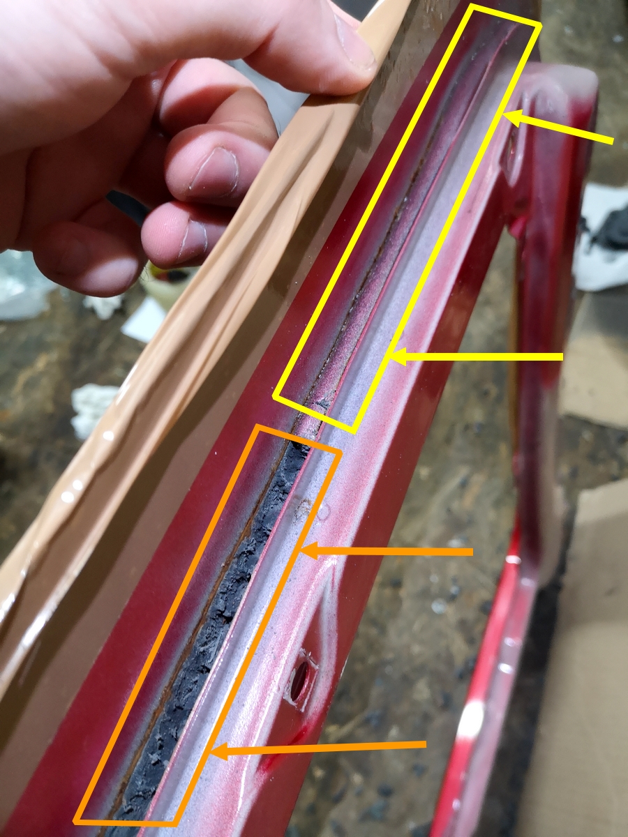

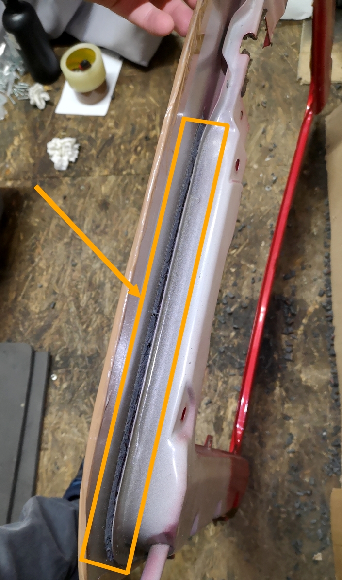

Donc j'ai ressortis le TO de la XSI (châssis bis* de la XTSignature de 2015).
Je rappel, TO avec son entourage tole de toit que j'ai découper/récupérer en Avril 2021 avant
la mise en destruction du châssis de la XSI, via la casse de Carrière S/Poissy- Triel S/seine(78).
J'ai démonter le TO de sa partie de fixation en tôle, elle même pointer/souder à la tôle du toit
et jointer/coller avec de la colle carrosserie de fixation d’élément lié.
Photos :
IMG_20250707_222841.jpg [ 1.67 Mio | Vu 94 fois ]
IMG_20250707_222836.jpg [ 1.64 Mio | Vu 94 fois ]
IMG_20250707_222849.jpg [ 1.39 Mio | Vu 94 fois ]
IMG_20250707_222852.jpg [ 1.31 Mio | Vu 94 fois ]
IMG_20250707_222859.jpg [ 1.53 Mio | Vu 94 fois ]
IMG_20250707_222911.jpg [ 1.59 Mio | Vu 94 fois ]

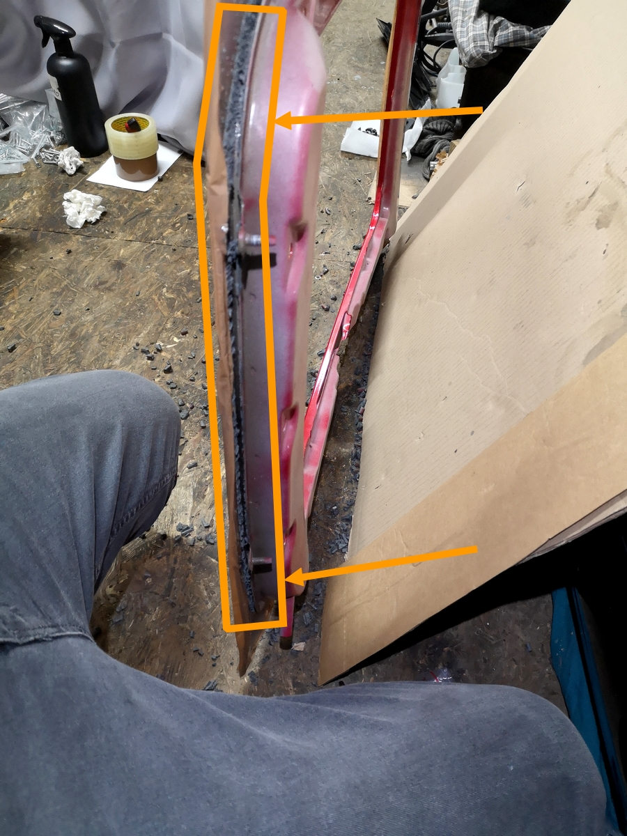

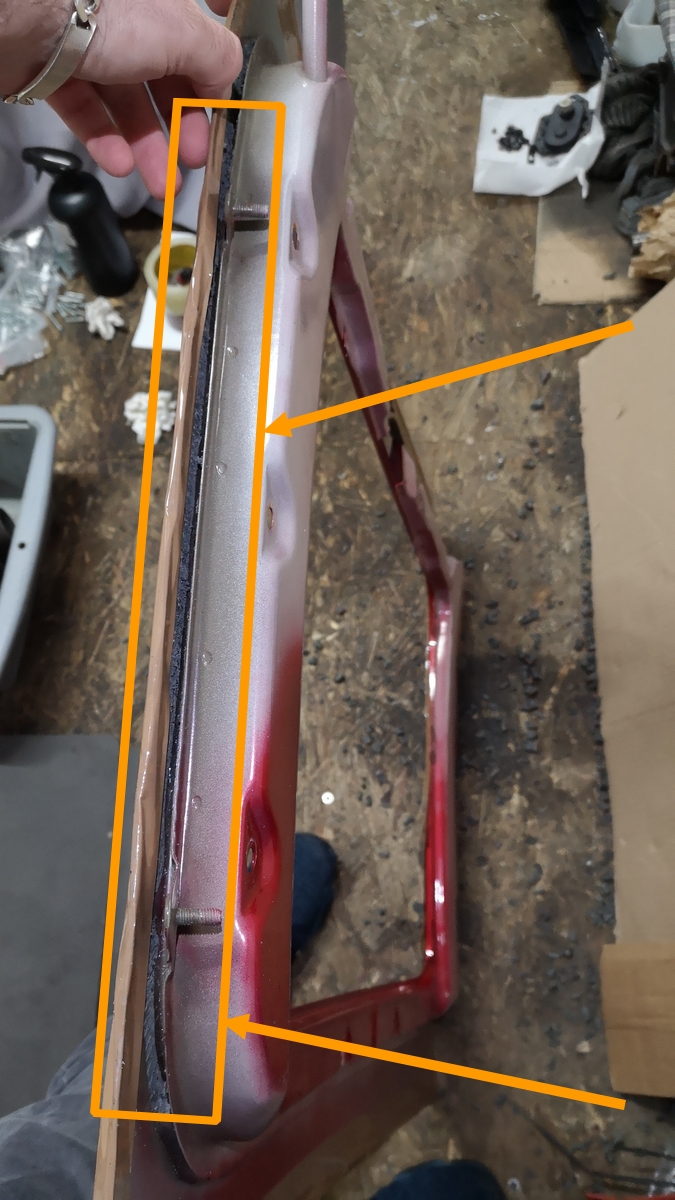

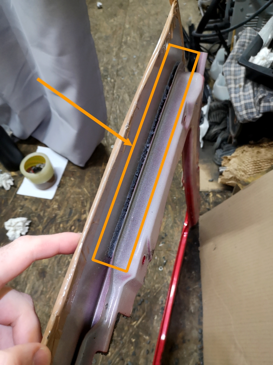

Ont peut voir ici sur ces deux photo en dessous la tôle de fixation du TO, dans sa partie extérieure,
qui est elle même pointer/souder à la tôle du toit.
La colle carrosserie et les pointages se trouvent sur la partie intérieure.
Cette double partie (a double joint) va me pausé problèmes.
Photos :

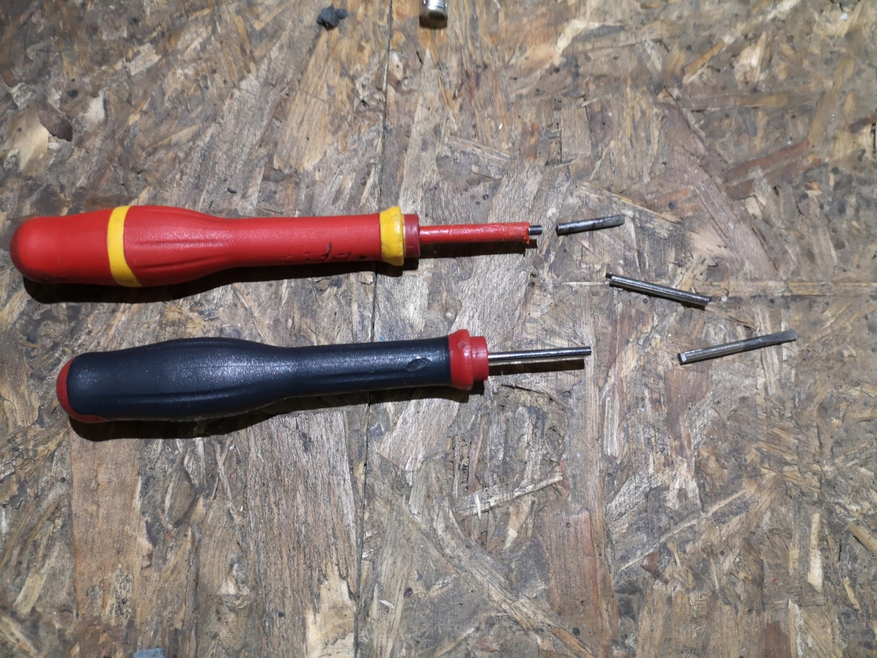

En démontant les tôles de pare-chaleur, forcément j'ai eu 2 fixation qui ont casser.... [icon_rolleyes.gif]
(Il va en falloir deux nouvelle à l'avenir, à souder au tig).
Photos:
IMG_20250713_021727.jpg [ 1.19 Mio | Vu 52 fois ]
IMG_20250713_021737.jpg [ 1.02 Mio | Vu 52 fois ]

J'ai casser au passager 2 de mes 3 petit tournevis Facom à force de faire travailler le tournevis
en levier pour sortir la colle.
> Tournevis en 2.5x75 en épaisseur de 0.4mm, par pas en fesant levier marquer les deux tôles !
Photo des tournevis casser :
IMG_20250715_192456.jpg [ 1.64 Mio | Vu 5 fois ]
Pour commencer,
j'ai scotcher le restant de la tôle du toit, pour pas me blesser dessus, et pour pas me mettre des
morceaux de métal dans les vêtements.
IMG_20250714_040606.jpg [ 1.34 Mio | Vu 38 fois ]
La colle carrosserie retirer sur tout l'entourage :
IMG_20250714_040621.jpg [ 996.31 Kio | Vu 38 fois ]
IMG_20250714_040634.jpg [ 1 Mio | Vu 38 fois ]
IMG_20250715_192548.jpg [ 825.12 Kio | Vu 5 fois ]
IMG_20250715_192624.jpg [ 572.98 Kio | Vu 5 fois ]
IMG_20250715_192635.jpg [ 741.5 Kio | Vu 5 fois ]
IMG_20250715_192638.jpg [ 635.5 Kio | Vu 5 fois ]
IMG_20250715_192604.jpg [ 770.31 Kio | Vu 5 fois ]
Ont peut voir ici les 6 pointage d'un coté, il y à la même chose sur l'autre coter.
