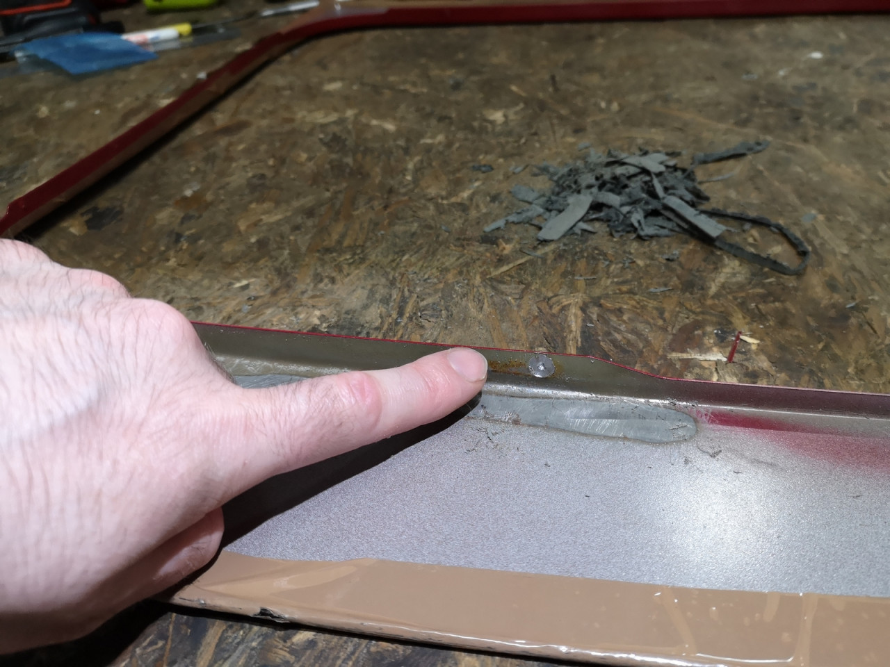

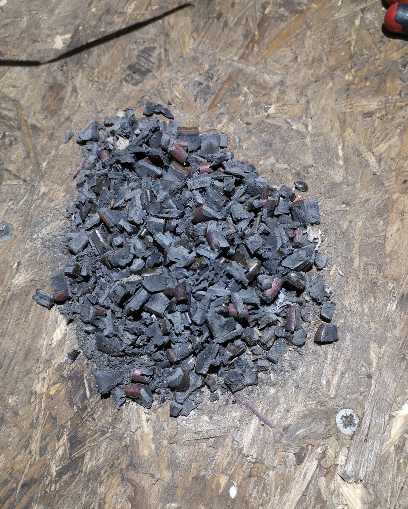

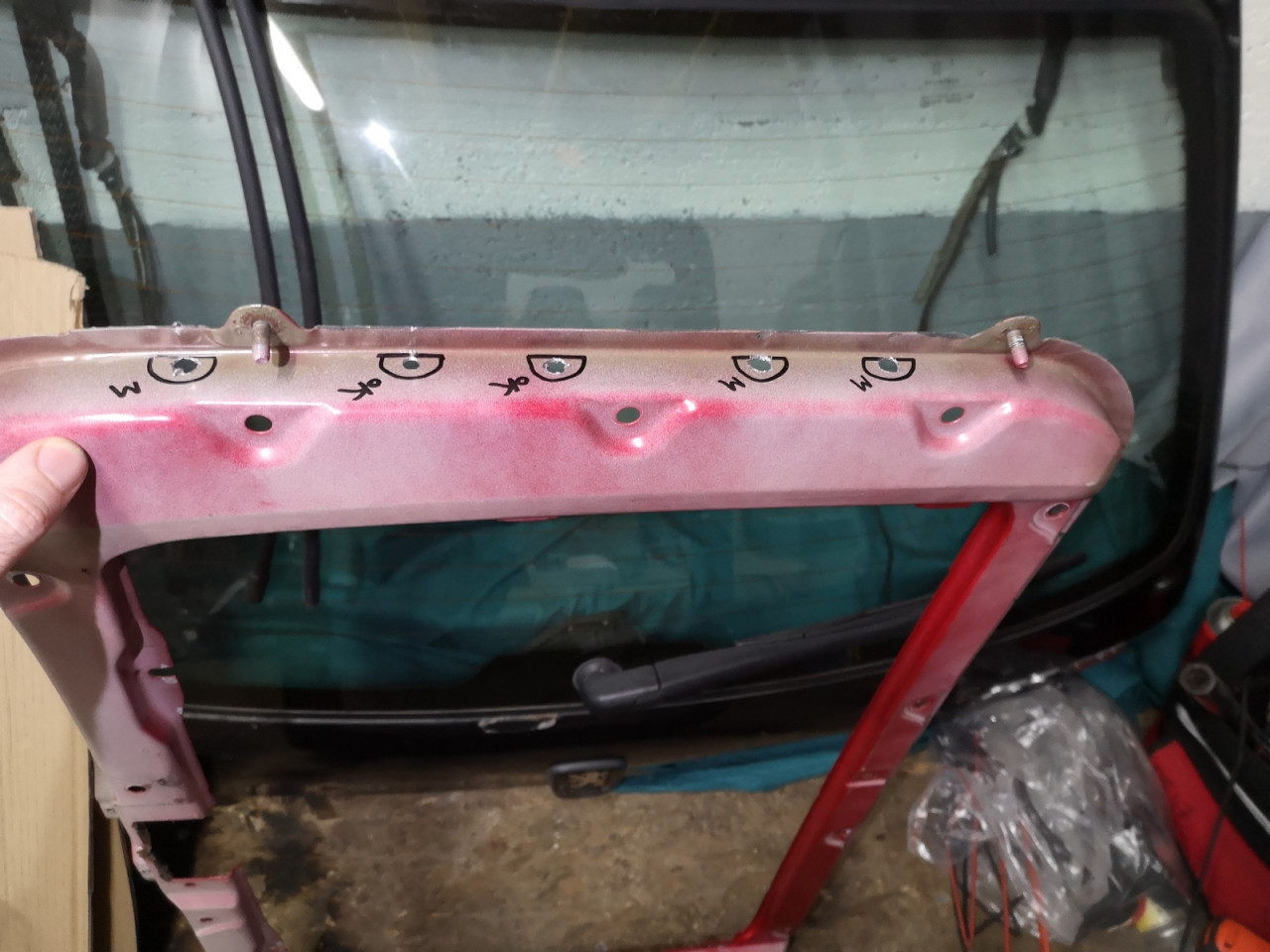

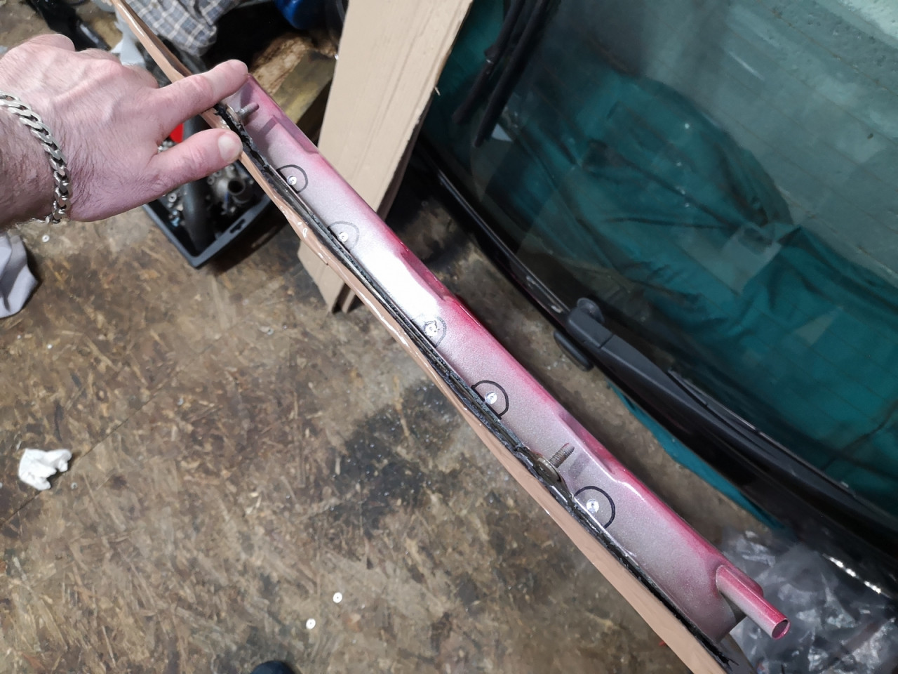

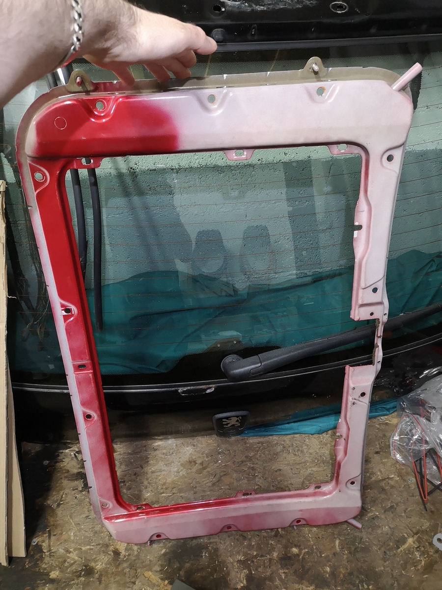

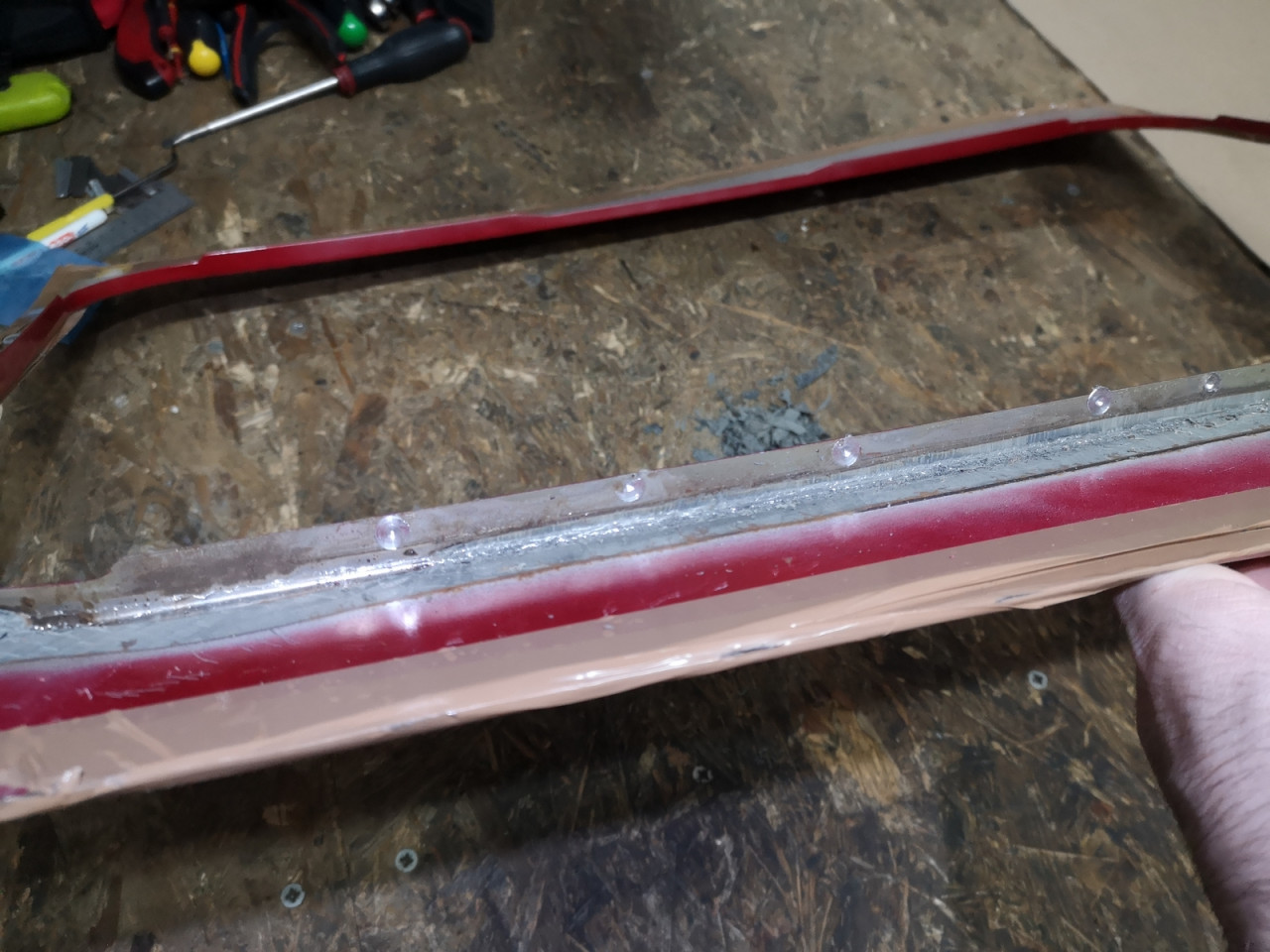

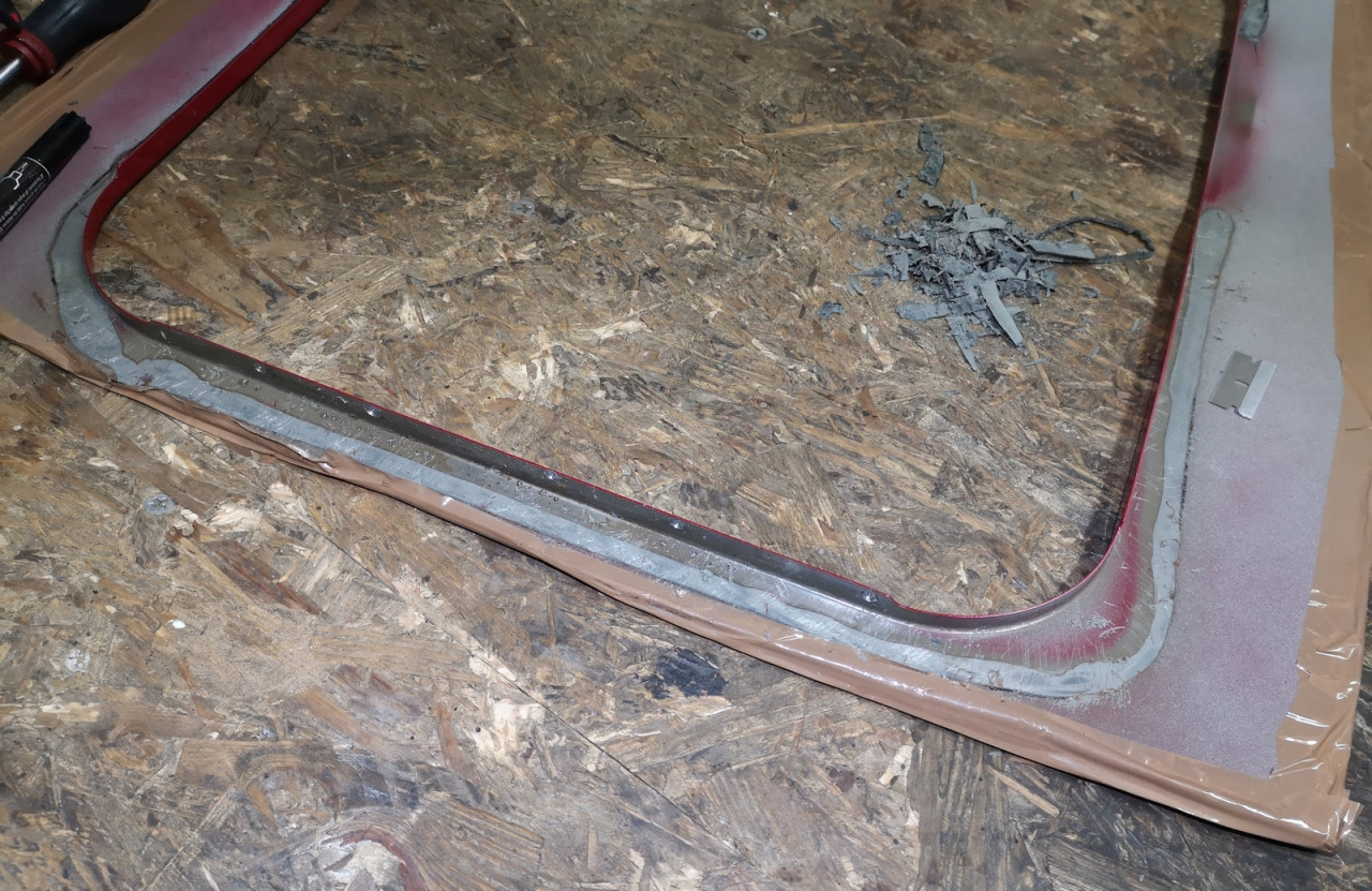

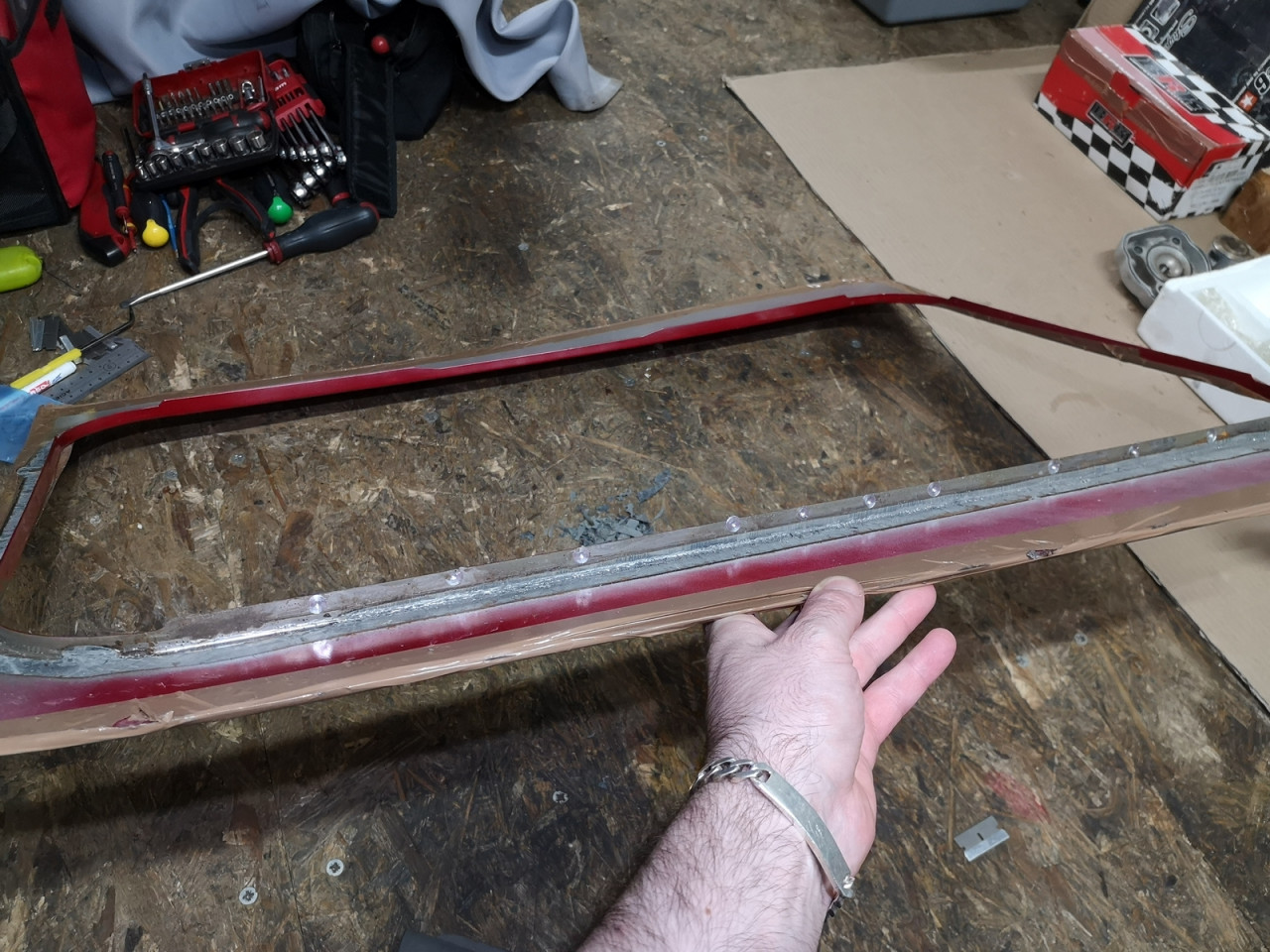

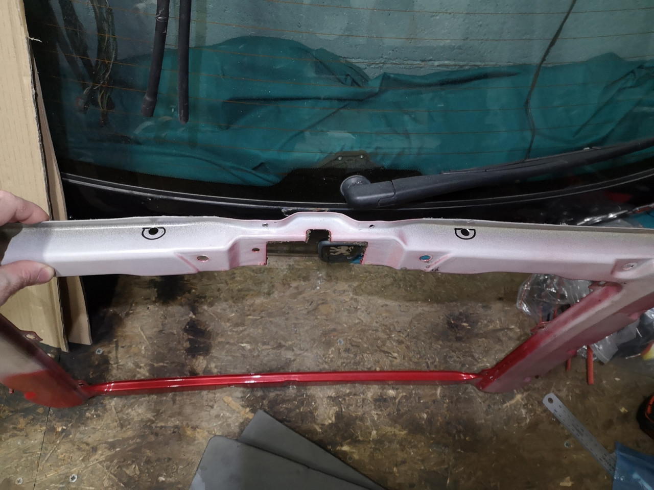

Donc j'ai ressortis le TO de la XSI (châssis bis* de la XTSignature de 2015).
Je rappel, TO avec son entourage tole de toit que j'ai découper/récupérer en Avril 2021 avant
la mise en destruction du châssis de la XSI, via la casse de Carrière S/Poissy- Triel S/seine(78).
J'ai démonter le TO de sa partie de fixation en tôle, elle même pointer/souder à la tôle du toit
et jointer/coller avec de la colle carrosserie de fixation d’élément lié.
Photos :
IMG_20250707_222841.jpg [ 1.67 Mio | Vu 187 fois ]
IMG_20250707_222836.jpg [ 1.64 Mio | Vu 187 fois ]
IMG_20250707_222849.jpg [ 1.39 Mio | Vu 187 fois ]
IMG_20250707_222852.jpg [ 1.31 Mio | Vu 187 fois ]
IMG_20250707_222859.jpg [ 1.53 Mio | Vu 187 fois ]
IMG_20250707_222911.jpg [ 1.59 Mio | Vu 187 fois ]

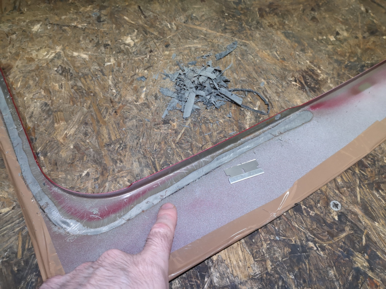

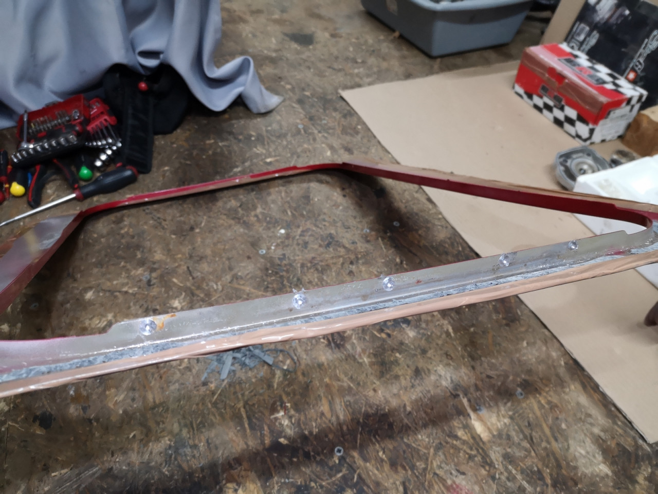

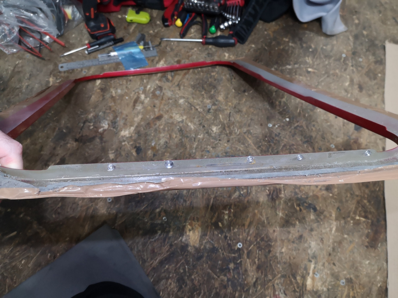

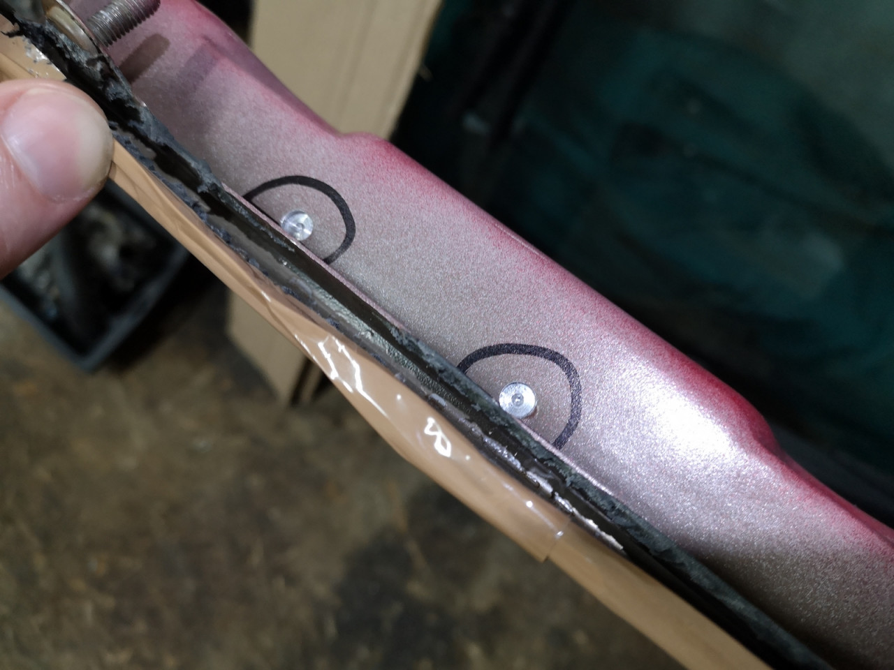

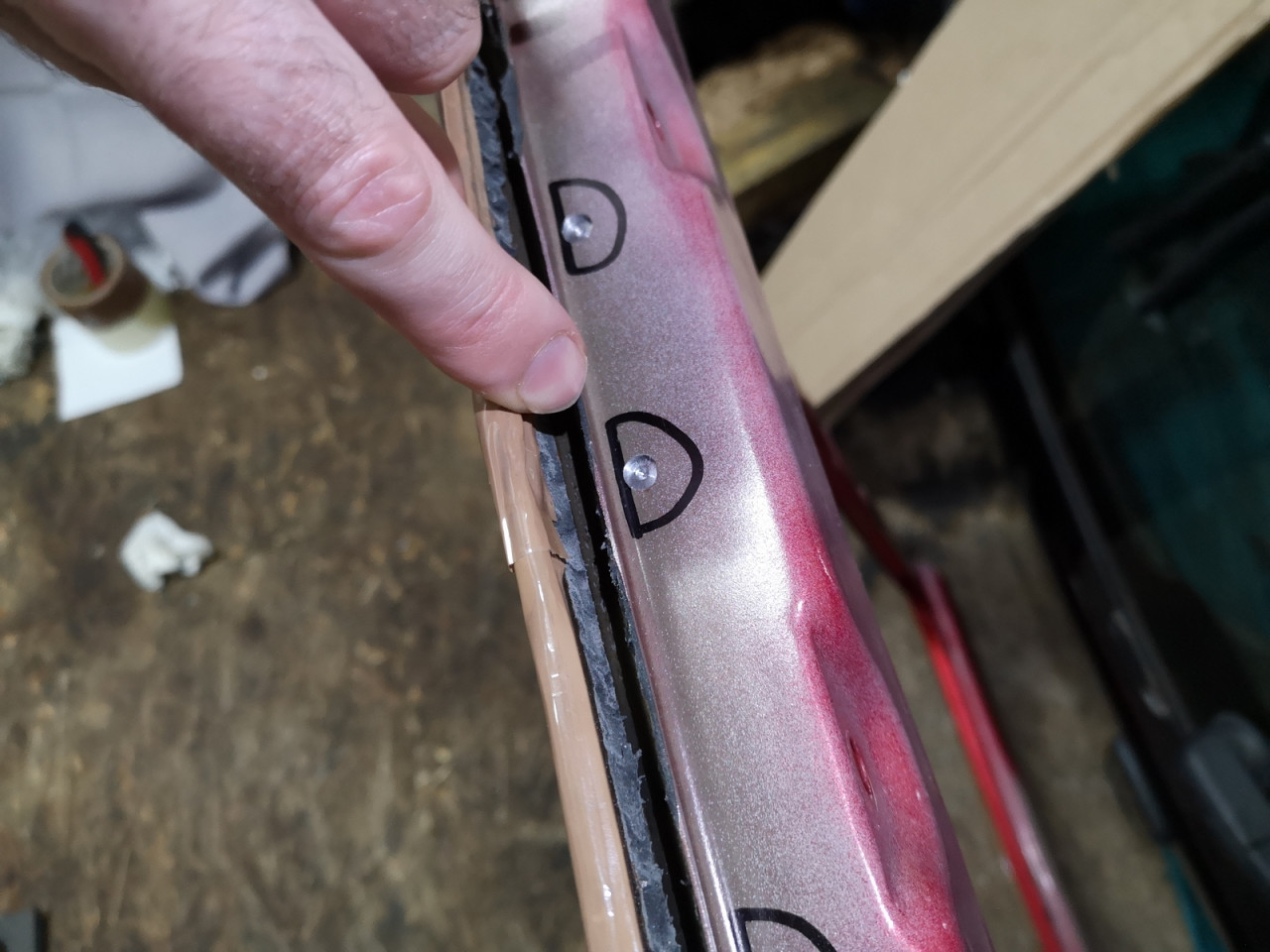

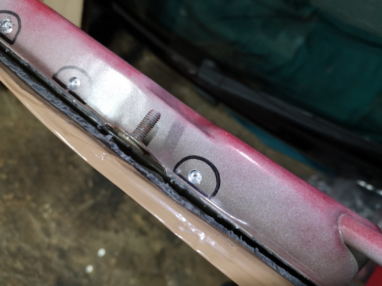

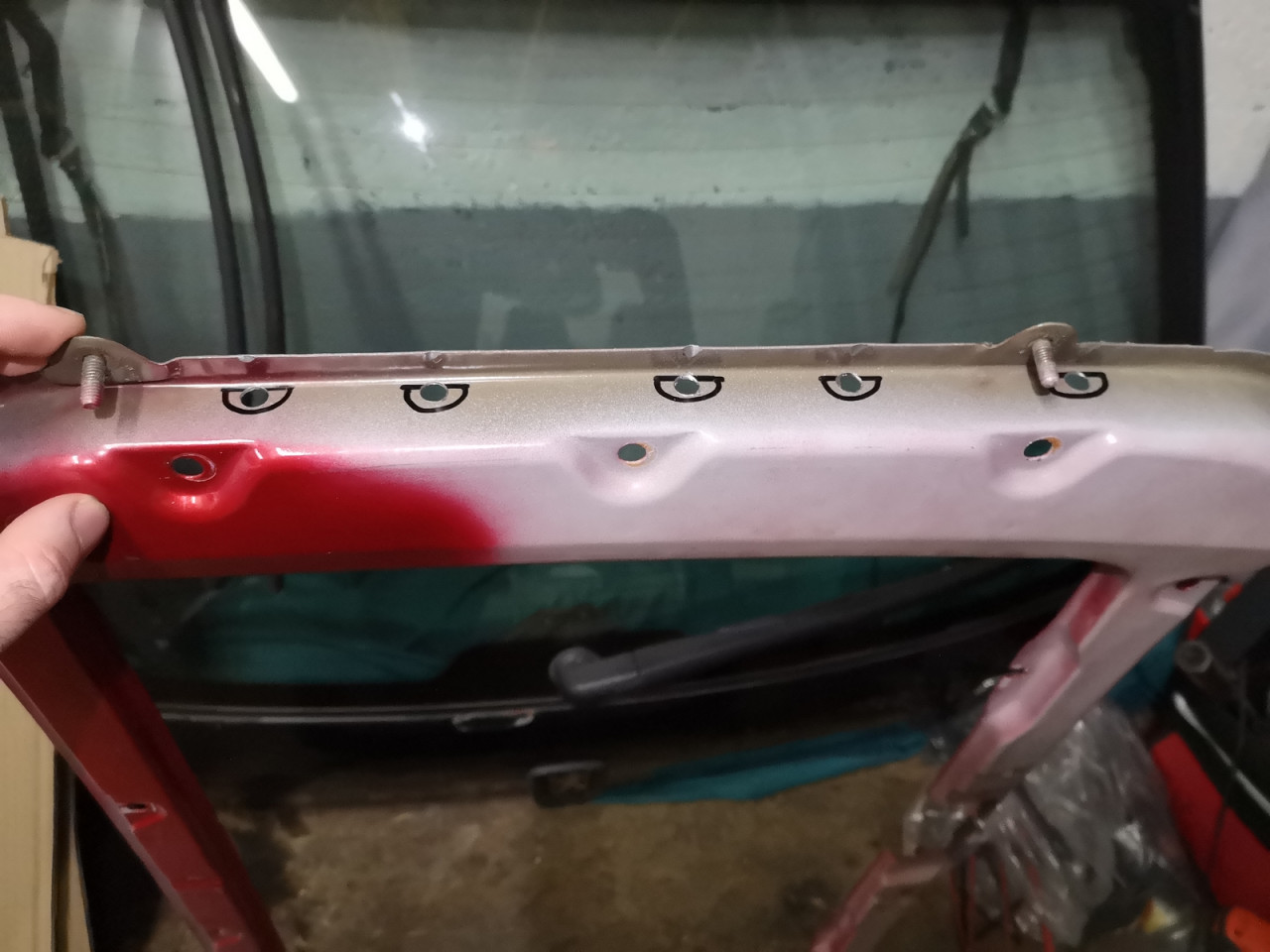

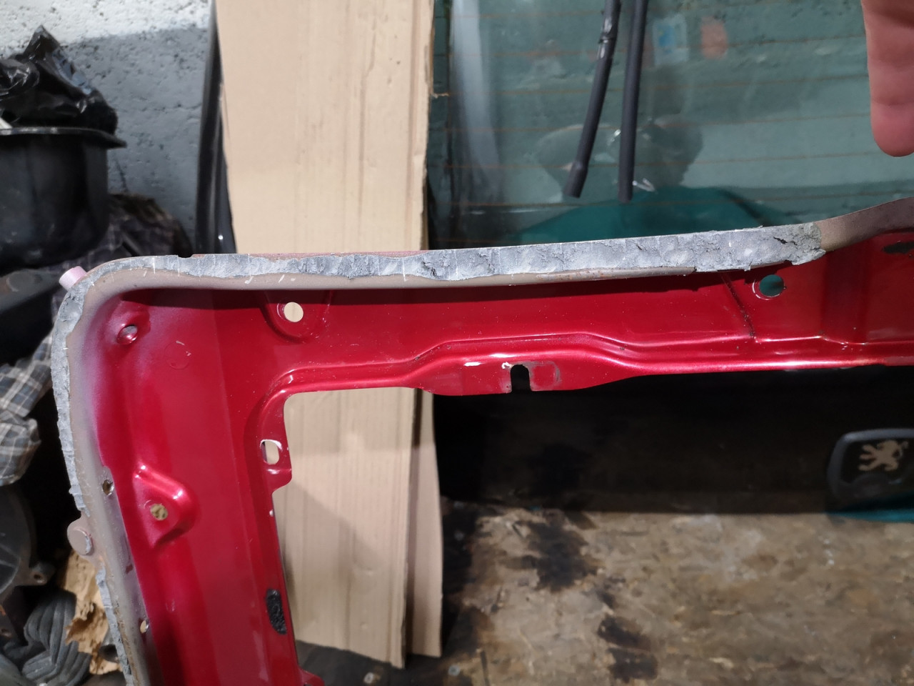

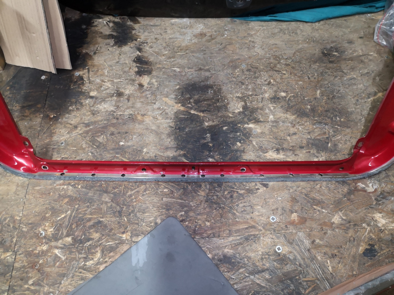

Ont peut voir ici sur ces deux photo en dessous la tôle de fixation du TO, dans sa partie extérieure,
qui est elle même pointer/souder à la tôle du toit.
La colle carrosserie et les pointages se trouvent sur la partie intérieure.

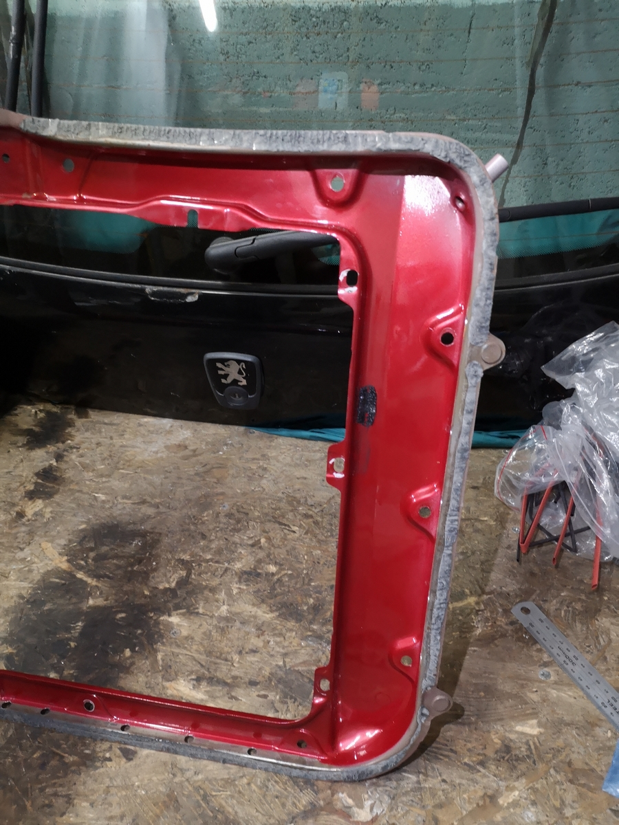

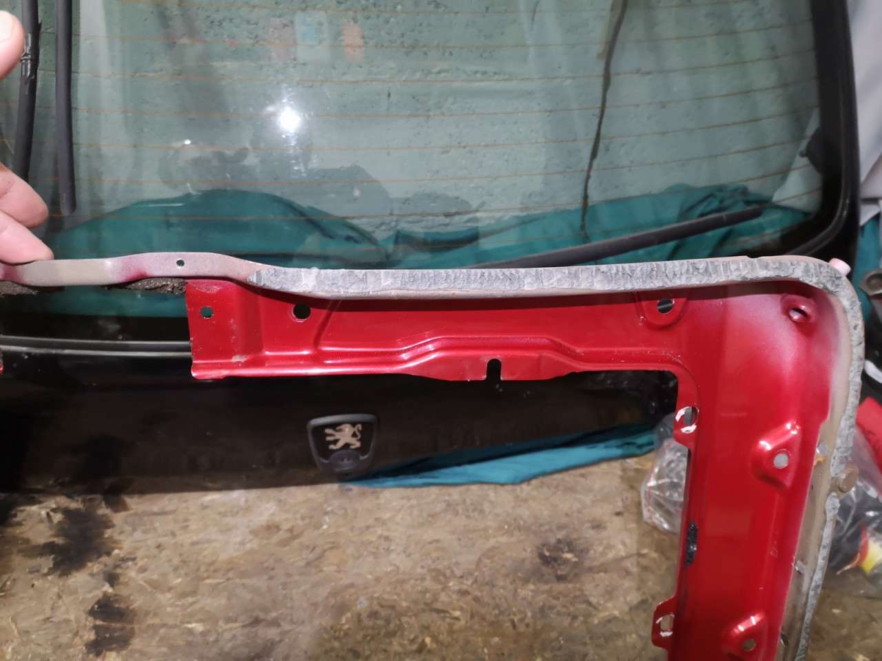

Cette double partie (a double joint) va me pausé problèmes.

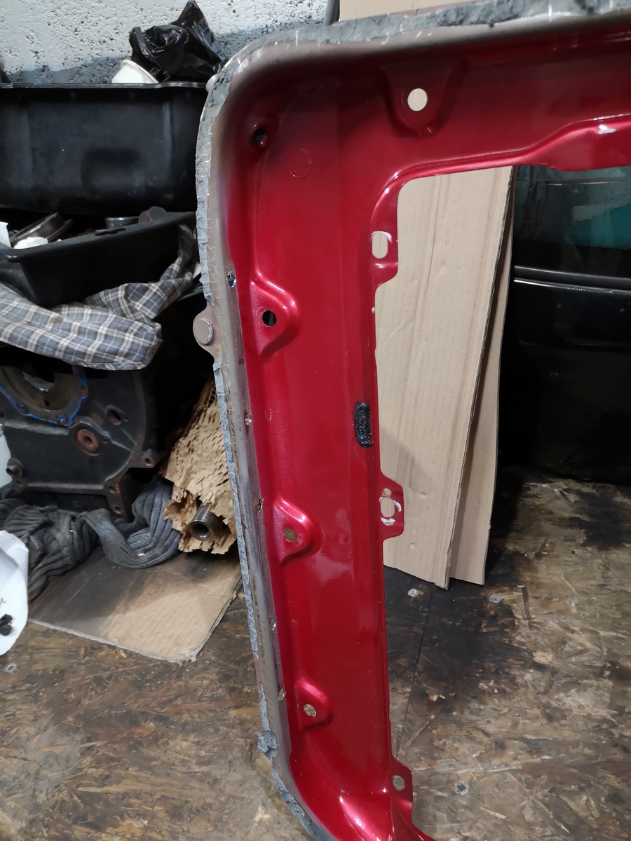

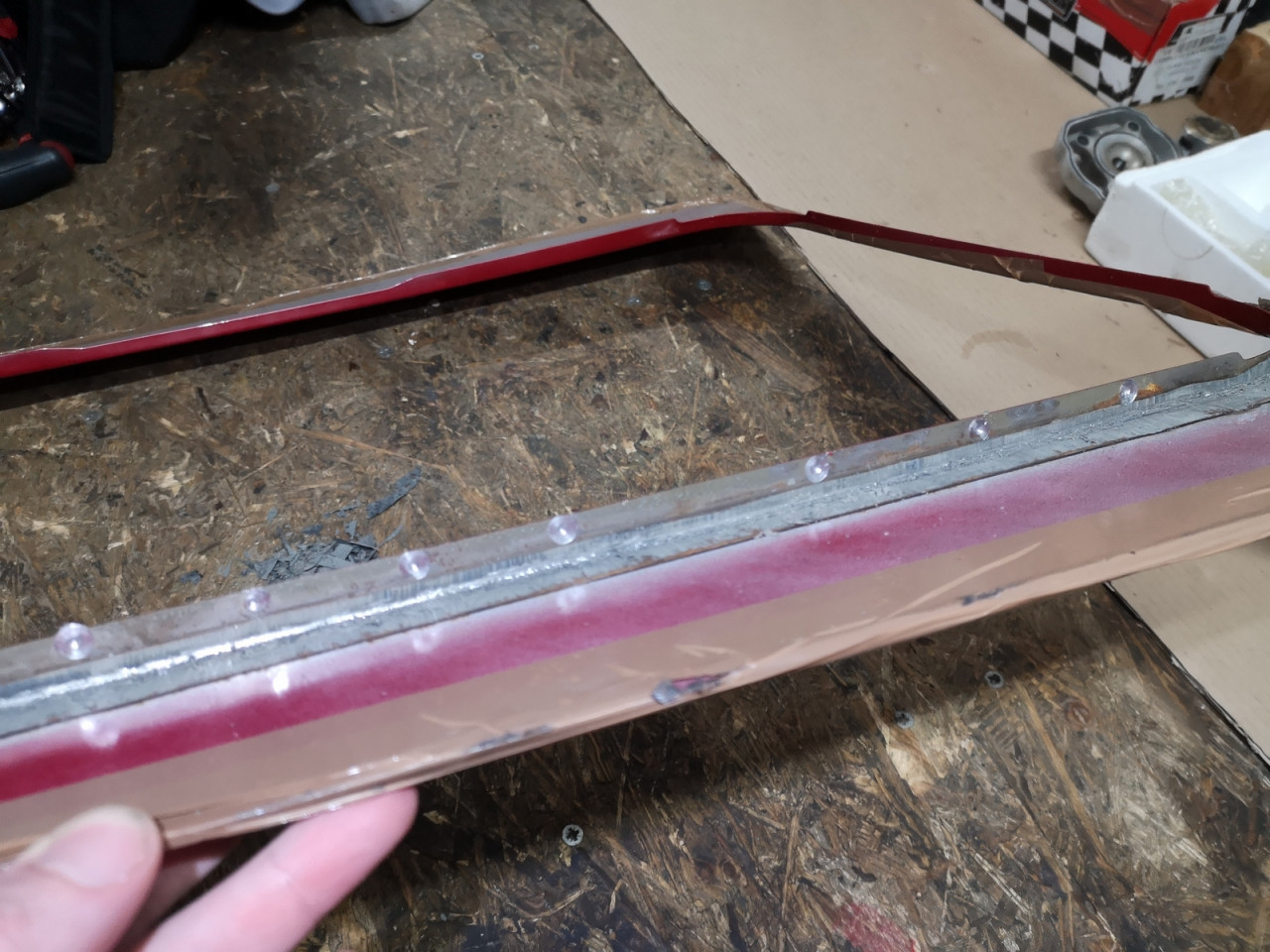

Photos :
IMG_20250707_223030.jpg [ 1.18 Mio | Vu 187 fois ]
IMG_20250707_223037.jpg [ 1.14 Mio | Vu 187 fois ]
IMG_20250707_223553.jpg [ 1.53 Mio | Vu 187 fois ]
IMG_20250707_223649.jpg [ 1.58 Mio | Vu 187 fois ]
Quoi qu'il arrive, ça sera pas c'est deux tôle qui prendront place sur ma XS.
Car c'est Rouge Lucifer (RL).
Et j'ai pas envie actuellement de me faire chier à poncer minutieusement jusqu’à la cataphorèse,
au mm2 prêt à la Dremel dans les recoins etc....
Et à tout repeindre derrière dans les règles de l'art à l’extérieure pour pas en mettre partout dans le garage....
(après/ base/ peinture/vernis sur peinture mouiller/
séchage à dur à l'ongle donc chaleur..... bref
Sans compter que dans tout cela ya du TIG ! Et qui dit TIG dit chaleur extrême et peinture qui se barre en couille.......
Soit avant soit âpres....
Je vais donc retrouver la même chose qu'ici, mais en blanc, de même teinte.
Et, le temps que je retrouve un TO sur une 106 blanche......... oula :ange:
Donc,
pour pas perdre de temps, je vais probablement basculer sur autre chose en attendant.
MAJ 14/07/2025
Finalement si sa sera elle.
Car je vais galérer puissance 15 à trouver une 106 avec TO blanche, à tout découper, ramener cela en train ou moto....
Bref, je vais faire avec celui là, et donc ponçage/peinture... etc...

Mission galérage Grec :
j'ai retirer la colle carrosserie de liaison entre la tôle du toit et celle de support du TO,
et cela au tournevis ! :cagoule:
Cela ma prit 4h au tournevis, mm par mm, avec des cloques au mains à la fin.
J'ai pas pris la disqueuse pour ne pas abîmer les deux tôles, ne sachant pas la profondeur
de la colle appliquer en usine.
Voir abîmer quelque chose derrière la colle dont je ne saurai la présence.
J'ai casser au passager 2 de mes 3 petit tournevis Facom à force de faire travailler le tournevis
en levier pour sortir la colle.
> Tournevis en 2.5x75 en épaisseur de 0.4mm, par pas en fesant levier marquer les deux tôles !
Photo des tournevis casser :
IMG_20250715_192456.jpg [ 1.64 Mio | Vu 98 fois ]
Pour commencer,
j'ai scotcher le restant de la tôle du toit, pour pas me blesser dessus, et pour pas me mettre des
morceaux de métal dans les vêtements.
IMG_20250714_040606.jpg [ 1.34 Mio | Vu 131 fois ]
La colle carrosserie retirer sur tout l'entourage :
IMG_20250714_040621.jpg [ 996.31 Kio | Vu 131 fois ]
IMG_20250714_040634.jpg [ 1 Mio | Vu 131 fois ]
IMG_20250715_192548.jpg [ 825.12 Kio | Vu 98 fois ]
IMG_20250715_192624.jpg [ 572.98 Kio | Vu 98 fois ]
IMG_20250715_192635.jpg [ 741.5 Kio | Vu 98 fois ]
IMG_20250715_192638.jpg [ 635.5 Kio | Vu 98 fois ]
IMG_20250715_192604.jpg [ 770.31 Kio | Vu 98 fois ]
4h juste pour retirer cela, pour vous dire à quelle point elle est dure cette colle :o|
IMG_20250716_231335.jpg [ 941.55 Kio | Vu 21 fois ]
IMG_20250716_231349.jpg [ 831.23 Kio | Vu 21 fois ]
Ont peut voir ici les 6 pointage d'un coté, il y à la même chose sur l'autre coter.
J'ai commander deux foret de dépointage, car je veut pas percer la tôle du toit derrière le pointage.
Car je vais repointer ensuite.
Si tout va bien,
j'ai les foret de dépointage de OTELO Zi(95) demain, donc je peut dépointer demain ou Mercredi.
Suite à cela,
je pourrai alors réajuster la tôle du toit au minimum, et ainsi faire la préparation pour la
soudure au tig sur mon toit de la XS, traçages, mesure au mm puis au dixième, pour la découpe, etc....
Par d'erreur possible !!! Donc Étape par étape, dans les règles.
S'il faut du temps pour les mesures je le prendrai, idem s'il faut du réglet long de mesure, voir du dispositif laser ^^
La soudure au tig sur le dessus de mon toit ne se verra pas car elle sera sous la baguette plastique du TO,
et sous le joint sous la baguette plastique.
Et en dessous, comme je devrai remettre de la colle carrosserie comme à l'origine, la colle
cachera alors le dessous de la soudure tig, et au passage la protégera de la rouille.
Donc ni vu/ ni connu ^^ Sans changement du toit complet :D (chose que j'aurai jamais fait de toutes façons...).

Attention concernant la rigidité inférieure du châssis avec TO, pour moi :
C'est une légende :bbah:
Qu'avec le TO il y aille un soucis de rigidité, pour moi c'est une pure légende :bbah:
(C'est comme la légende avec le 4/2/1 inox adaptable de 106 S16 soit disant plus perf
comparer au 4/2/1 fonte d'origine usine PSA de cette même S16, hors si ont fait un avant > après,
ba ya rien de mieux... voir c'est moins bien... :bbah: ).
Pour moi, le gros entourage rectangulaire qui supporte le TO permet autant de rigidité que la
barre de renfort du toit, quand le toit est en version d'origine sans TO.
Photo de cette barre :
IMG_20220723_094208.jpg [ 1.18 Mio | Vu 63 fois ]
IMG_20220723_094217.jpg [ 903.68 Kio | Vu 63 fois ]
Ici les 4 pointage de cette barre :
IMG_20220723_094517.jpg [ 1.3 Mio | Vu 26 fois ]
IMG_20220723_094813.jpg [ 1.16 Mio | Vu 63 fois ]
IMG_20220723_094828.jpg [ 942.66 Kio | Vu 63 fois ]
IMG_20220723_094836.jpg [ 816.99 Kio | Vu 63 fois ]
A savoir que cette barre est pas fixer au toit mais uniquement à ses extrémités.
L'entourage tôle du TO est pointer souder sur son pourtours, et coller entièrement à la colle
carrosserie de liaison d’élément, au toit, sur sa partis spécifique en cornière (cornière = rigidité).
Et pour faire bouger cette colle..... hum hum ^^ Bonjours c'est impossible.
D’ailleurs celle que j'ai retirer était même pas craqueler, donc elle à jamais bouger/ travailler.
Pour moi, avec TO c'est plus rigide que sans TO !
Car cette encadrement tôle prend plus de largeur en fixation sur les brancards de toit G au brancard de toit D,
comparer à la barre d'origine qui elle se prend sur une petite partie.

J'ai dépointer la tôle du toit de la tôle de support du TO :)
Finalement le foret à dépointer de 8mm à été le meilleur pour cette tache, celui de 6mm ne prenait pas assez
large la soudure des points, du coup la/les cassures entre les deux tôle ne se fesait pas à
chaque point, et je ne voulais pas chercher à écarter les deux tôle au tournevis au risque de les marquer,
le 8 à permis une séparation à la main point par point .
Allez photo :
IMG_20250720_033725.jpg [ 1.22 Mio | Vu 5 fois ]
IMG_20250720_033732.jpg [ 1.11 Mio | Vu 5 fois ]
IMG_20250720_033736.jpg [ 1.09 Mio | Vu 5 fois ]
IMG_20250720_033750.jpg [ 1.08 Mio | Vu 5 fois ]
La tôle de support du TO séparer de la tôle du toit, ça donne sa sur le verso:
IMG_20250720_063407.jpg [ 870.67 Kio | Vu 5 fois ]
IMG_20250720_063420.jpg [ 948.29 Kio | Vu 5 fois ]
IMG_20250720_063436.jpg [ 1.5 Mio | Vu 5 fois ]
IMG_20250720_063446.jpg [ 1.09 Mio | Vu 5 fois ]
IMG_20250720_063458.jpg [ 1.21 Mio | Vu 5 fois ]
IMG_20250720_063558.jpg [ 762.26 Kio | Vu 5 fois ]
Et sur le recto:
IMG_20250720_063530.jpg [ 1.53 Mio | Vu 5 fois ]
IMG_20250720_063537.jpg [ 813.03 Kio | Vu 5 fois ]
IMG_20250720_063544.jpg [ 1.11 Mio | Vu 5 fois ]
IMG_20250720_063551.jpg [ 1.07 Mio | Vu 5 fois ]
Les dépointages ont pas abîmer/percer la tôle du toit, c'est parfait pour re-pointer ou souder au tig ensuite,
photos :
IMG_20250720_063912.jpg [ 1.25 Mio | Vu 5 fois ]
IMG_20250720_063928.jpg [ 1.19 Mio | Vu 5 fois ]
IMG_20250720_063943.jpg [ 1.44 Mio | Vu 5 fois ]
IMG_20250720_063950.jpg [ 1.16 Mio | Vu 5 fois ]
IMG_20250720_063956.jpg [ 1.28 Mio | Vu 5 fois ]
IMG_20250720_064014.jpg [ 1.17 Mio | Vu 5 fois ]
J'ai retirer à la lame de cutter le restant de colle carrosserie sur la partie toit, il me reste à faire cela
sur la partie support TO.
IMG_20250720_063326.jpg [ 1.6 Mio | Vu 5 fois ]
IMG_20250720_063334.jpg [ 1.51 Mio | Vu 5 fois ]
