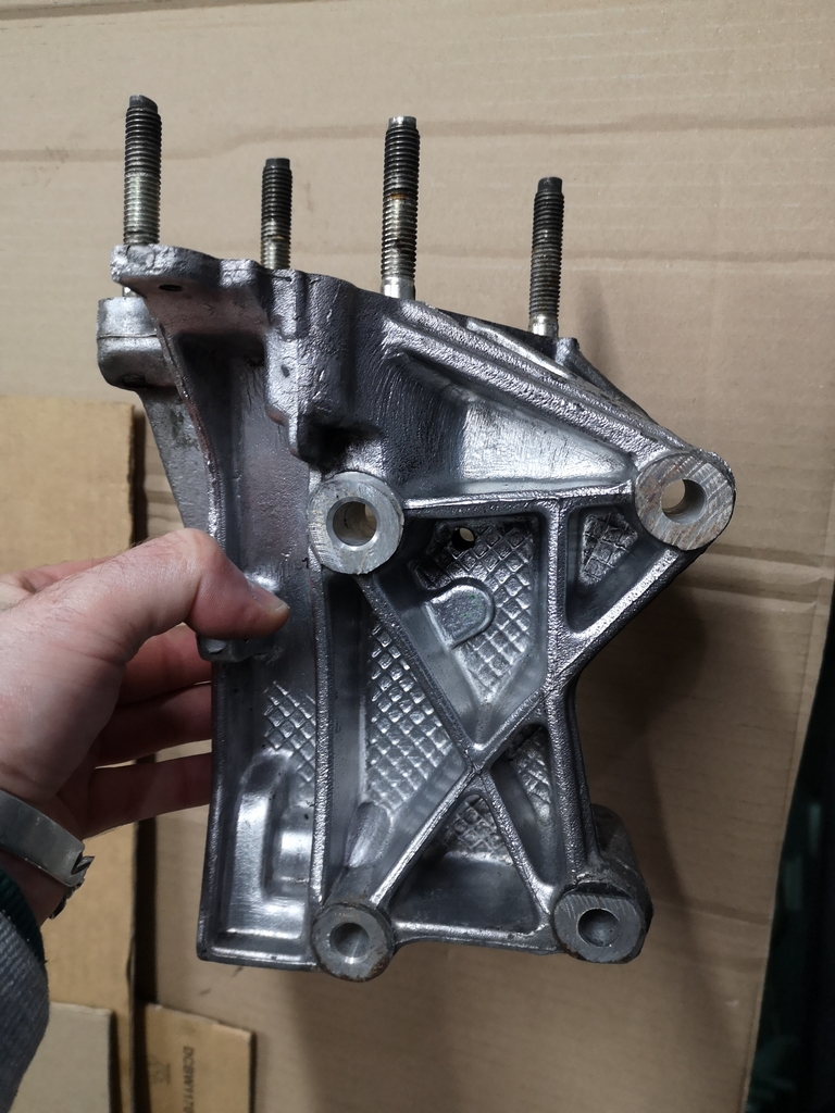

J'ai récupérer un support moteur gauche de S16, à la fois pour la culasse 16S de JP4 (dans le futur) et ainsi
éviter la découpe, et aussi pour avoir les 4 goujons actuellement en 8S.
Support complet.

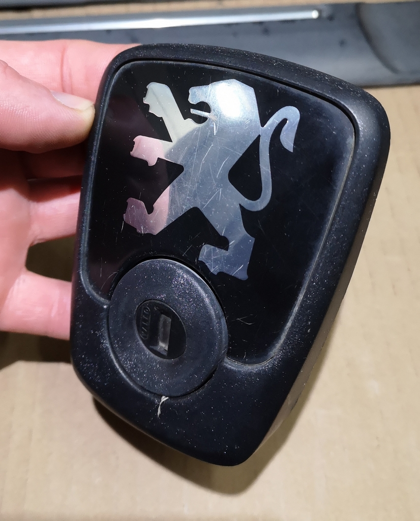

J'ai aussi récupérer un monogramme de bouton d'ouverture de hayon en TBE, ce qui est très rare ^^
Et c'est de l'origine psa.
Il remplacera l'actuel adaptable qui est HS cause produit javel/chlore dans sa face.

Je suis en train de découvrir des choses concernant le support moteur 4 goujons,
cela me fait marrer quand à sa pseudo légende...
Ah y'en aurai des vidéos à faire sur les fameuses légende qui sont complètement fausse.
Les personnes ont pas comprit le réel pourquoi des 4 goujons.

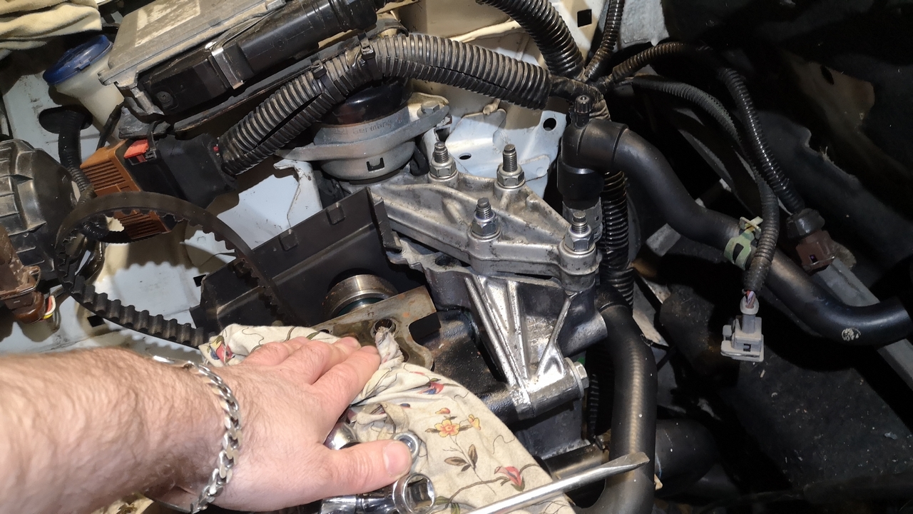

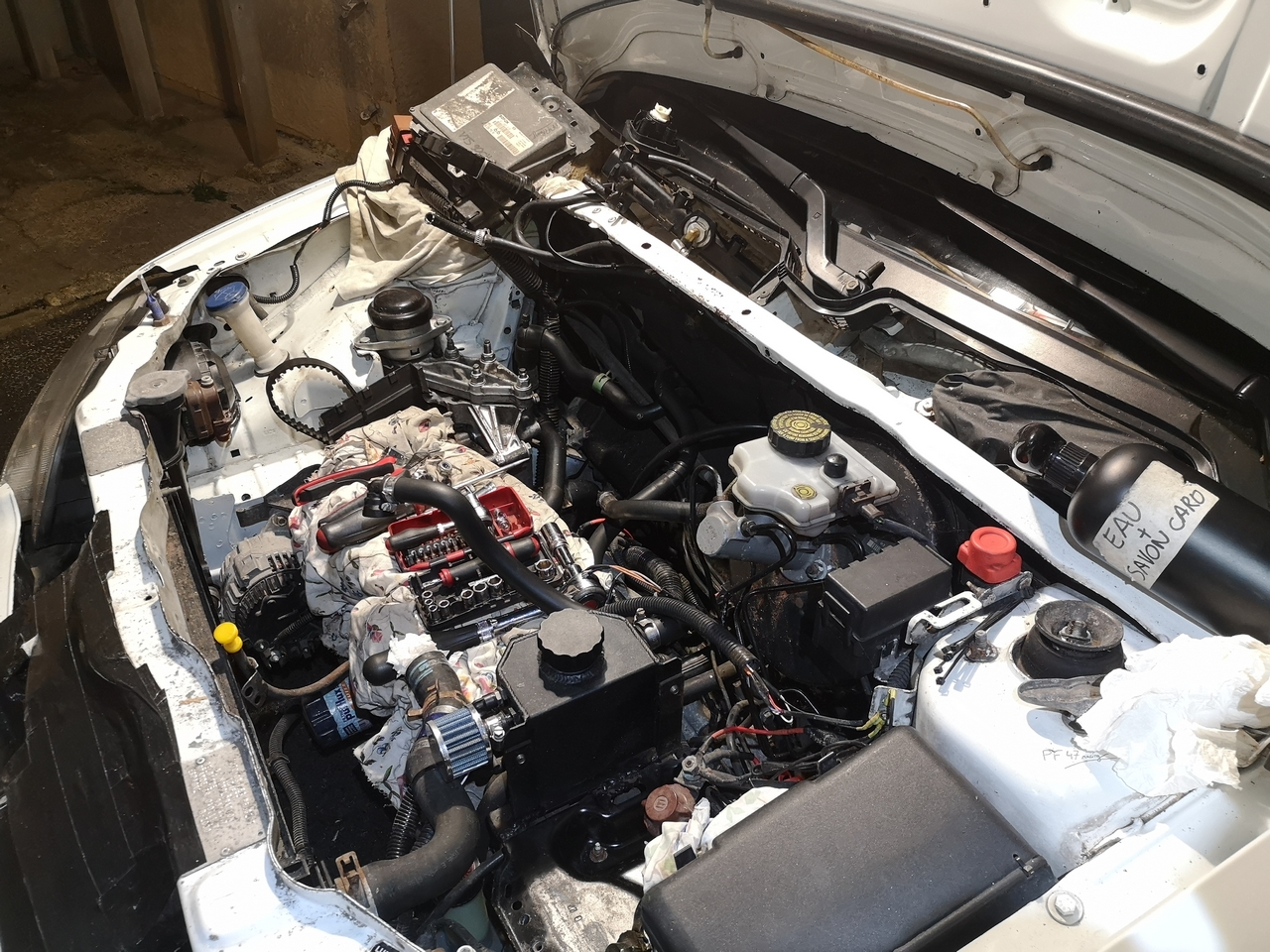

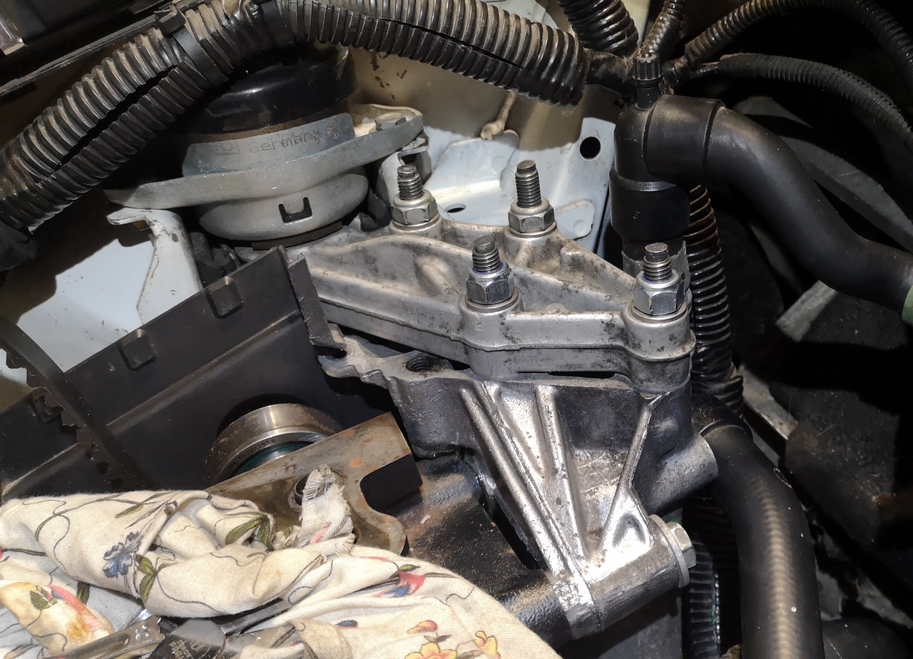

Suite XS, 04/11/2025
Le support moteur de 106 S16 est monté, photo :
IMG_20251105_192934.jpg [ 1.01 Mio | Vu 94 fois ]
IMG_20251105_195801.jpg [ 692.77 Kio | Vu 94 fois ]
IMG_20251105_210118.jpg [ 957.92 Kio | Vu 87 fois ]
IMG_20251105_195809.jpg [ 894.41 Kio | Vu 60 fois ]
Rien d’extraordinaire, ya pas 20ch de gagné hein.... :o|
Il m’exaspère tellement ce support presque inutile qu'il me donne envie de faire une vidéo dessus
pour détruire sa légende.
Et ainsi faire revenir la vérité, la réaliter, aux communs des mortels qui invente des légendes alors qu'il ont pas comprit le pourquoi du comment d’ingénierie/ de conception, se support à 4 goujons...

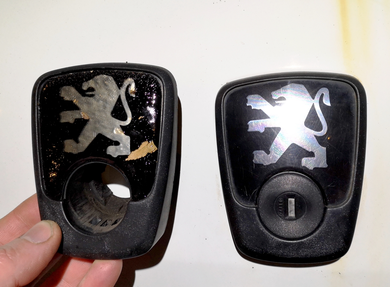

j'ai changer l'entourage du bouton de commande d'ouverture du volet hayon.
IMG_20251105_210020.jpg [ 793.61 Kio | Vu 94 fois ]
C'est vachement mieux.
L'ancien adaptable de chez GTiPerf était devenu complètement dégueulasse.
J’espère que le gars qui les commercialises ne le fait plus, car ses clients vont vite se plaindre de
la dégradation de son produit qui tient pas dans le temps, et ne support pas le soleil/ la pluie, les
agressions de la nature, les lavages, et autres produit chimique ou acide....
Voici son état 3ans âpres achat :
Concernant le changement du support moteur, j'ai fais une vingtaine de séquences vidéos.
Cela fera l'objet d'une vidéo dans le futur.

ouck_02 a écrit:
Ouais il est spécial ce support, j'ai le même sur mon TU5J2. En le démontant j'ai cassé la vis qui va au centre du silentblock, parce qu'elle était sertie dans la pièce alu intermédiaire :bignou:
Elle cède souvent cette vis, il faut mettre une renforcer en 10.9 par exemple, ou 12.9 (ou 14.9...^^) [icon_e_wink.gif].
J'ai déjà eu le coup de la vis casser .
Souvent se sont les anciens propriétaires ou garages qui change la vis et qui mettent une vis daubé [icon_neutral.gif]
Et parfois même un vis daubé au niveau de son propre filetage.....
Donc, quand ils la mettent ensuite dans le support moteur élastique à dôme (vert/gris/jaune/noir/orange....),
et bien ils niquent le filetage du support moteur... [icon_rolleyes.gif]
Du coup rebelote hein ^^ Y'a tout à changé !
Ah y'en à des mauvais hein ^^ [icon_rolleyes.gif]
Après, Du 8mm est trop petit de base, cela aurait dû être du 10mm à l'époque.
Du moins sur les XS/ XSI/ S16/ les bloc 1.6L et 1.5D en bloc fonte lourd.
Je rappel que le bloc TU5 nue (mais avec équipage mobile), fait presque le poids du bloc
EW10J4 aluminium nue (avec équipage mobile).....
Et avec le EW7JP4 cela doit être +/- idem.
C'est aussi pour cela qu'il ne faut pas avoir du support rigide type powerflex de l'autre coté aussi et en dessous.
A la longue coté distri : Ça supporte pas.
(Je parle même pas pour du circuit ou du rallye...).

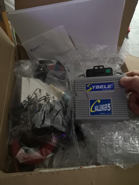

Suite XS,10/11/2025
J'ai acheter à la rentré 2022 une gestion programmable Sybel Challenger5 de dernière Gen.
Elle est complète, avec faisceau et auto-apprentissage
(Sans la bobine Sybel car je conserve celle de L4, et sans la LSU Bosch by Sybel à +/- 350€ car je trouve le
tarif pour la modif de la LSU exorbitant).
Donc, je l'ai toujours, c'est neuf en carton.
Je l'avais acheter en avance pour 2023/2024, car ont était en période de rupture de stok générale à cette période.
J'ai pour projet (depuis avant l'achat de cette Sybel) de la mettre en superposition sur le faisceau
et le calculateur actuel de la XS.
En faisceau séparer donc mais superposé [icon_e_biggrin.gif]
Pourquoi cela et ne pas faire un seul faisceaux avec juste la Sybel (comme 100% des personnes) ???
Réponse :
Pour pouvoir rouler avec le faisceau d'origine de la XS et le MP5.2, et une fois tout de débrancher (mais en place) :
> Je bascule sur celui crée pour la Sybel, juste et débranchant et rebranchant des choses.
Ce qui me permet d'avoir de la fiabilité lors des réglages de la Sybel.
En simple,
si la Sybel ou autres à un soucis, je re-bascule sur le faisceau d'origine et le MP, juste et débranchant et rebranchant
des choses..
Cela permet de régler la Sybel peut à peu, à ma vitesse, avec minutie, quand et où je le souhaite = Libre.
Et ainsi d’évoluer dans les réglages.
Alors,
le deuxième faisceau avec la Sybel est pas compliquer à faire, il faut juste que je re-crée la partie
faisceau moteur qui est adjacente au Sybel (alternateur/ démarreur/ autres...), et que j’amène cela à la grosse connectique ronde.
Idem concernant ce qui interfère de la grosse prise ronde du faisceau d'aile au faisceau moteur/ gestion prog.
"Sens inverse" donc.
Comme le faisceau d'origine à une lambda courte bande, il faudra que je rajoute une autre LSU.
(J'ai déja la LSU du contrôleur afr AEM E85), il en faudra une autre.
La Sybel incorporera des infos du calculateur MP modifié (avance/ injection/etc..).
je mettrai tout ici ou sur un post dédié.
Tout sera filmé aussi.
J'ai rien de spécial à cacher là dessus, au contraire, j'en ai plutôt marre que X/Y personne gugus défonce Sybel,
Sybel qui était déjà là quand il y avait quasi rien avant, et cela, tout le monde l'oublie.
Pour le moment, je conserve cette Sybel.
Je sais aussi que tout le monde critique ce qu'ils appellent en Anglais son "Software" d'interface,
en Français : Le logiciel qui fonctionne dans la Sybel, et nous permet d’interférer avec elle,
modifier ce qui est modifiable et autres.
Logiciel lui même sous commande du logiciel d'exploitation du boîtier (le hardware)
Je verrai bien avec ma pratique personnel ce qu'il donne.
Cela me permettra de voir si ceux qui critique sont des pleuraux ou, si c'est véridict qu'il y à des soucis,
par rapport à tout ce que j'ai vu dans le passer.
Cette élément fera parti soit du bloc V3+, soit du V4.
Je suis pas décidé encore là dessus.
