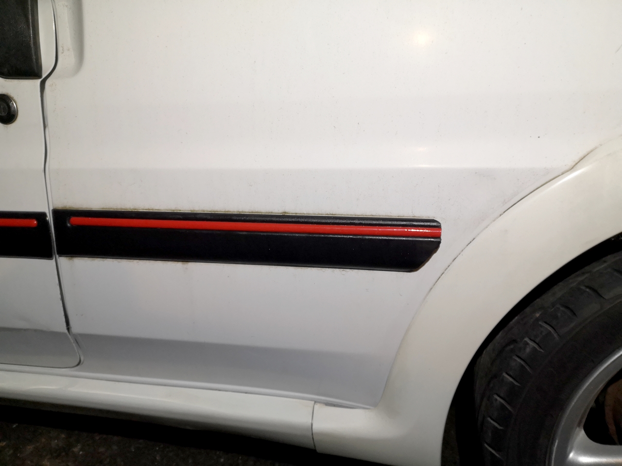

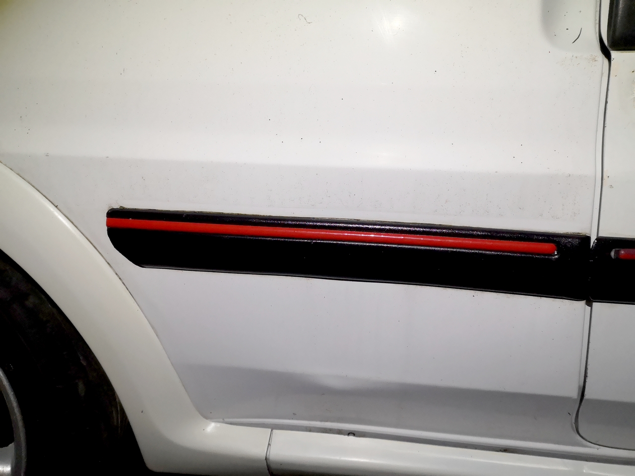

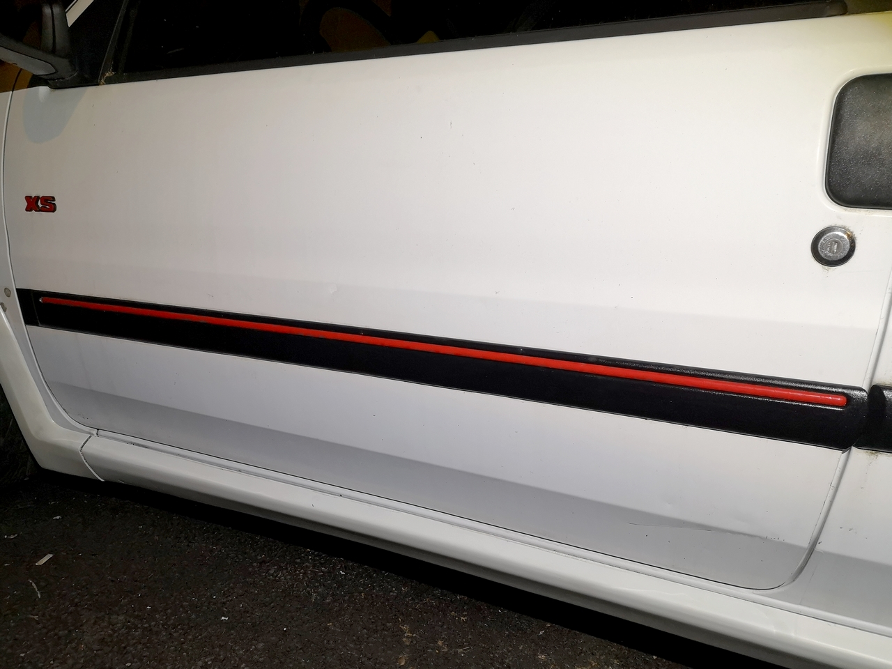

Le 1er nouveau liseret de baguette est posé (baguette G côté conducteur).
Les nouveaux liseret seront pausé sur les baguettes d'origine non changer, qu'il faudra que
je remplace par des neuves ou quasi neuve dans le futur.
IMG_20260410_182621.jpg [ 855.52 Kio | Vu 86 fois ]
IMG_20260410_190257.jpg [ 973.36 Kio | Vu 86 fois ]
IMG_20260410_190319.jpg [ 790.14 Kio | Vu 86 fois ]

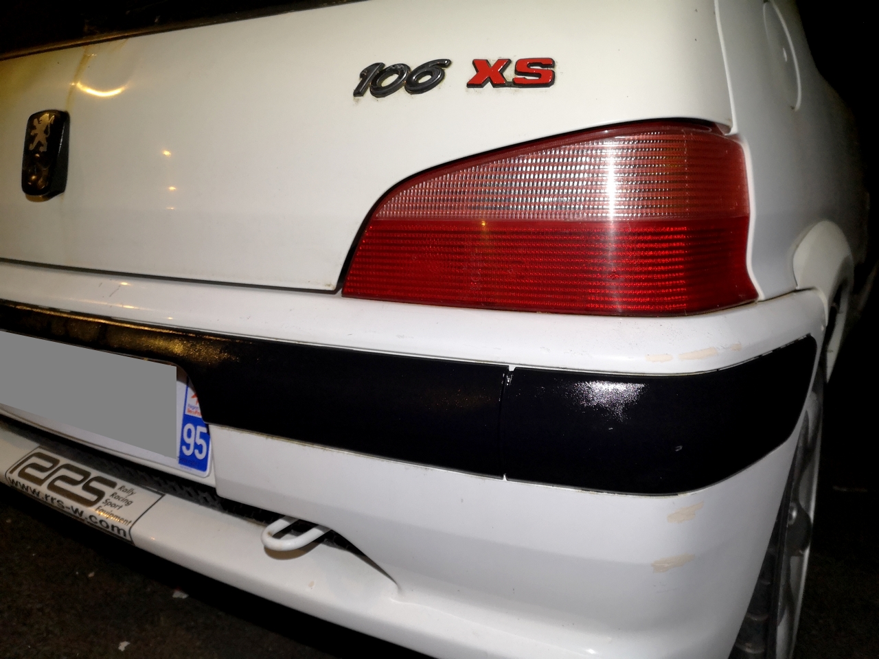

Les 3 monogramme XS ont encore reprit un couche de stylo peinture rouge, ils se délave vite
avec le temps, le soleil.
IMG_20260410_203234.jpg [ 423.76 Kio | Vu 86 fois ]

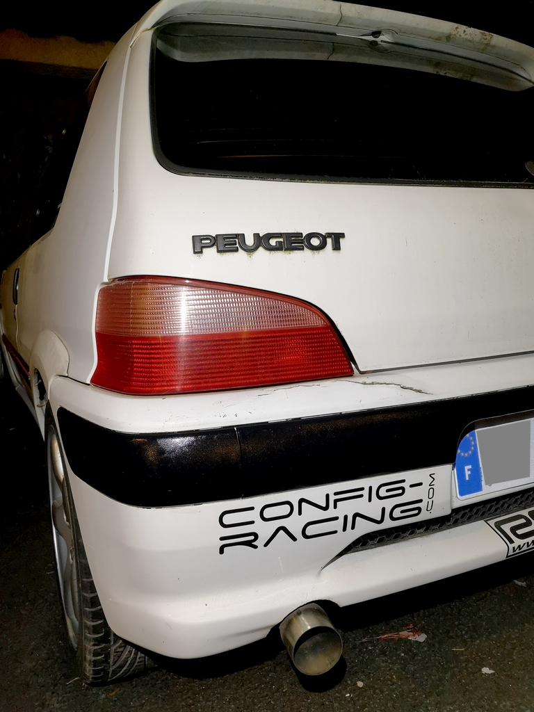

Il faudra que je fasse la même sur le Peugeot, que j'avais pourtant déjà changer...
le gris se barre grand V, photo :
IMG_20260410_203339.jpg [ 701.74 Kio | Vu 86 fois ]

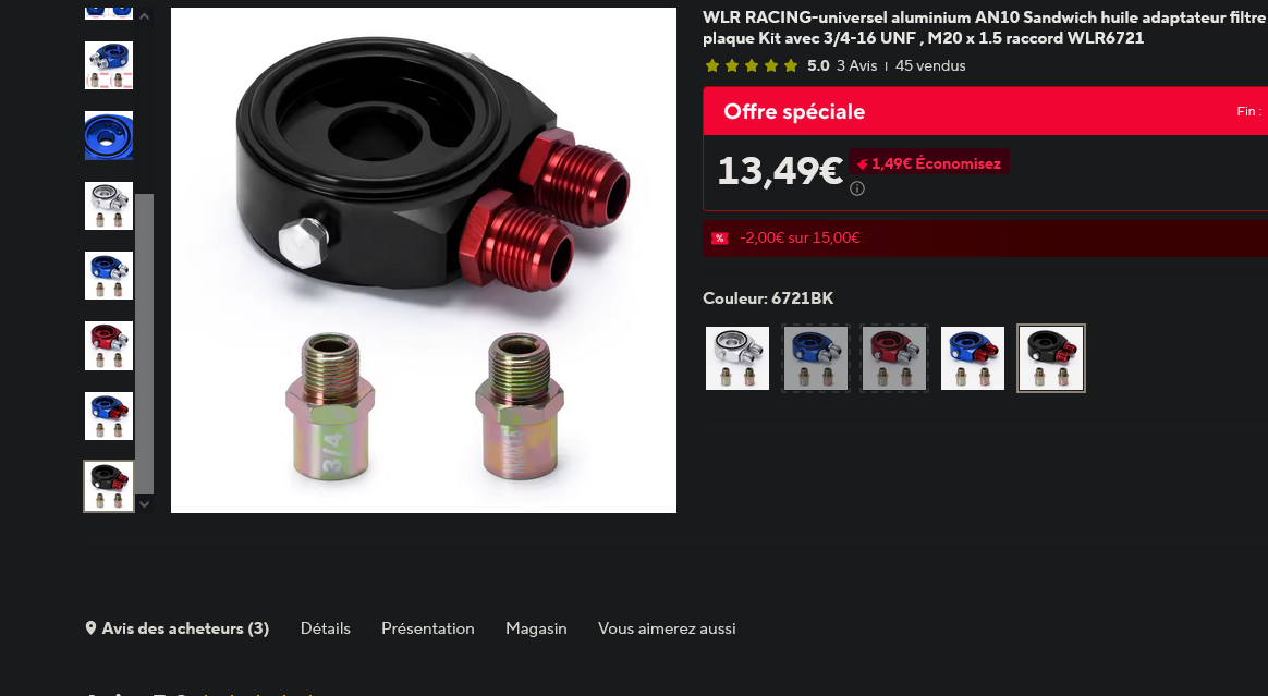

Nouvelle plaque sandwich commander, en couleur noir.
Screenshot 2026-04-14 at 01-52-42 WLR RACING-universel aluminium AN10 Sandwich huile adaptateur filtre refroidisseur plaque Kit avec 3_4-16 UNF M20 x 1.5 raccord WLR6721 - AliExpress 34.png
Screenshot 2026-04-14 at 01-52-42 WLR RACING-universel aluminium AN10 Sandwich huile adaptateur filtre refroidisseur plaque Kit avec 3_4-16 UNF M20 x 1.5 raccord WLR6721 - AliExpress 34.png [ 306.97 Kio | Vu 17 fois ]
C'est dingue la différence de prix :
DriftShop : 50€ > Amazon : 20/25€ > Aliexpress : 15€ fdp gratuit....
Pour exactement le même produit au final, car c'est pas du made in France hein...
Donc j'ai commander chez Aliexpress.
