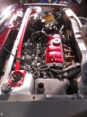

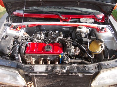

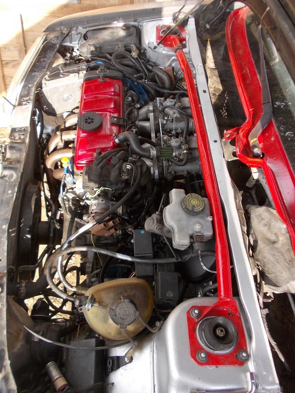

voici quelque photos du chantier :ange: :ange:
il y a encore beaucoup de finition a faire
DSCN0663.JPG [ 277.51 Kio | Vu 7644 fois ]
DSCN0662.JPG [ 290.84 Kio | Vu 7644 fois ]
DSCN0664.JPG [ 306.88 Kio | Vu 7644 fois ]
comme par exemple mon reservoir tampons , ma pompe debite de trop
