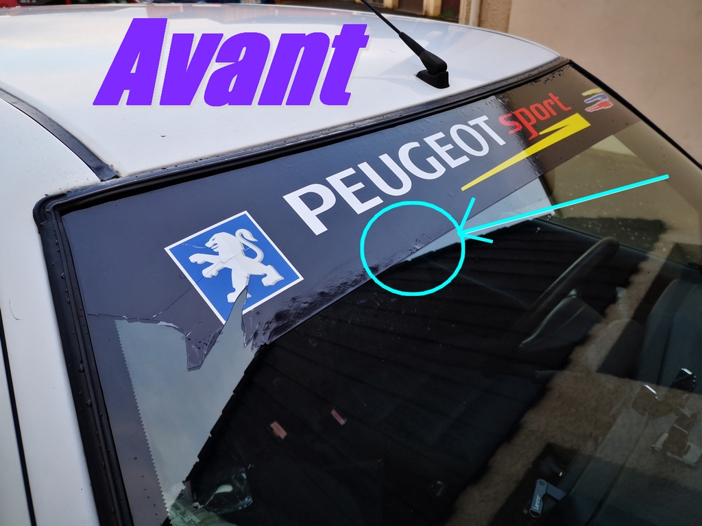

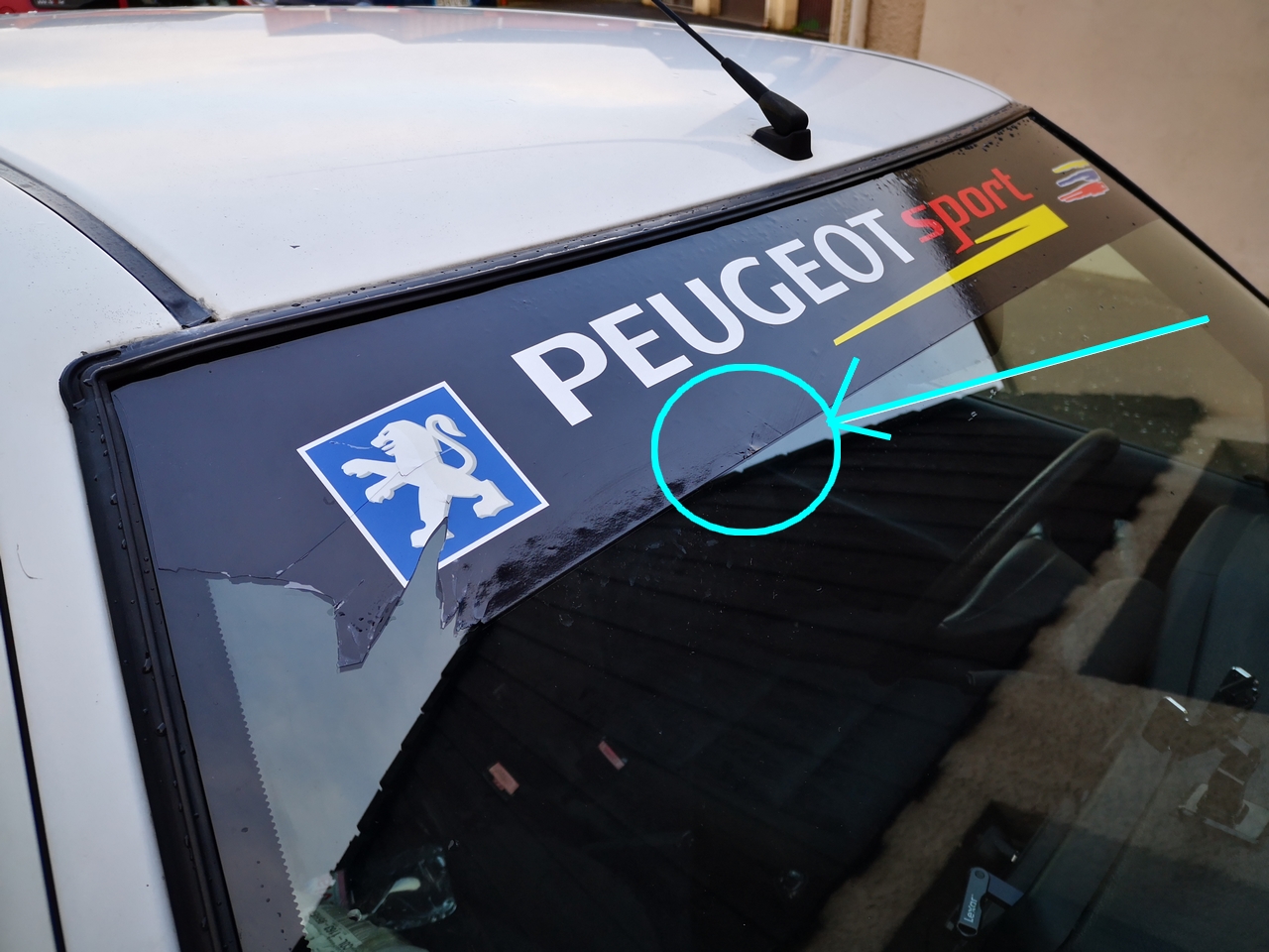

La couille : mon deuxième bandeau PTS a 35ball FDPC, c'est encore décroché.... [icon_rolleyes.gif]
Cette fois ci a cause de l'essuie glace passager qui a raccrocher dessus , je kiff [icon_cry.gif]
Sa va etre une galère a réparer, il me faut du vinyl noir,et un autocollant bleu avec le Lyon Peugeot... a commander
Du coup je vais mettre un petit essuie glace coter passager qui vient pas toucher le bandeau.
Pour le coter conducteur sa a l'air d'aller, le bombage du pare brise fait que l'essuie glace
raccroche pas trop le bandeau .

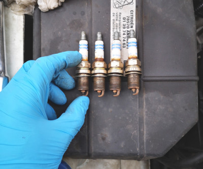

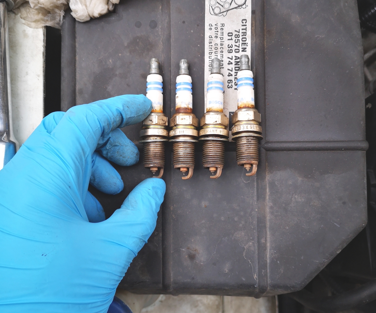

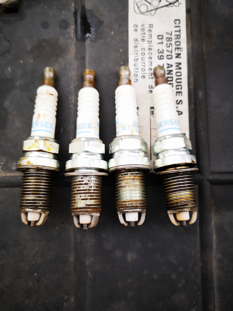

Les bougies retirer de la xsi, BOSH platinium FR6KPP33X , que je monte sur la XS :
( l'ideal sur un bloc moyennement préparer reste néanmoins du FR7KPP33,plus froid [ww 1.8Turbo])
Sur la xsi je passe en 8.
IMG_20190317_172552.jpg [ 818.5 Kio | Vu 1790 fois ]
Les ngk retirer de la XS,
elles sont sèches, ya plus d'huile, ma conso d’huile était donc les joints de queues
de soupapes HS :D
voyez :
IMG_20190317_173548.jpg [ 523.15 Kio | Vu 1790 fois ]
Le bandeau a prit chère,
voyez l'endroit qui a créer le décollement :
IMG_20190317_181822.jpg [ 684.06 Kio | Vu 1790 fois ]

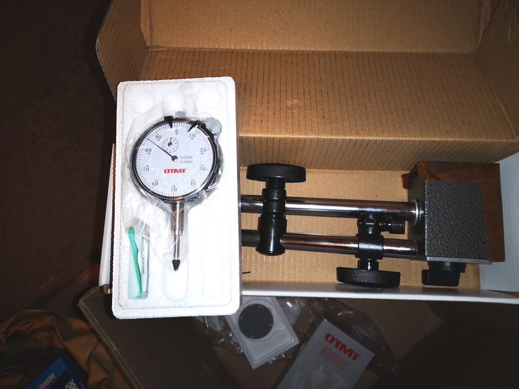

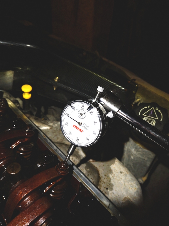

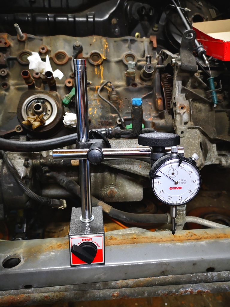

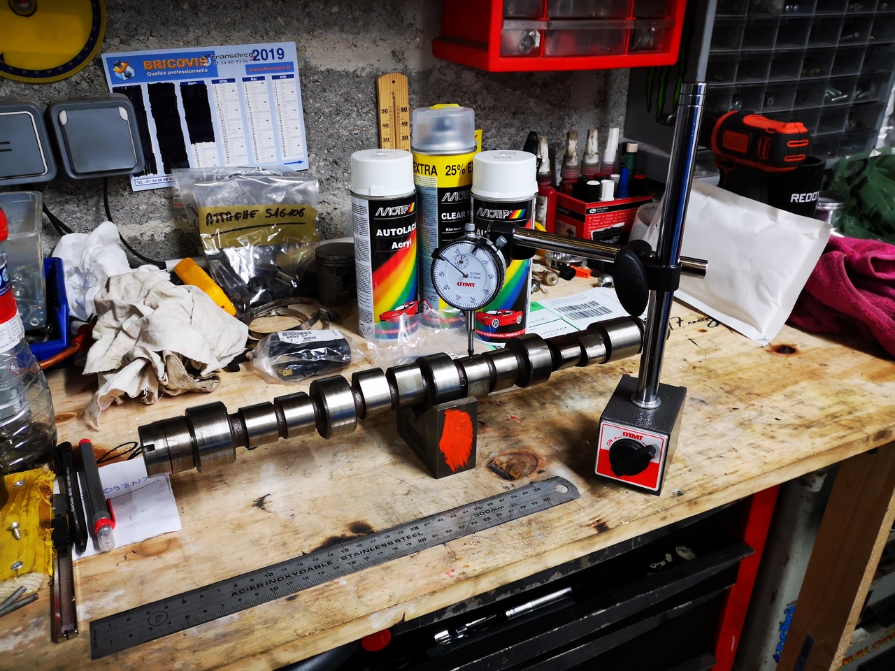

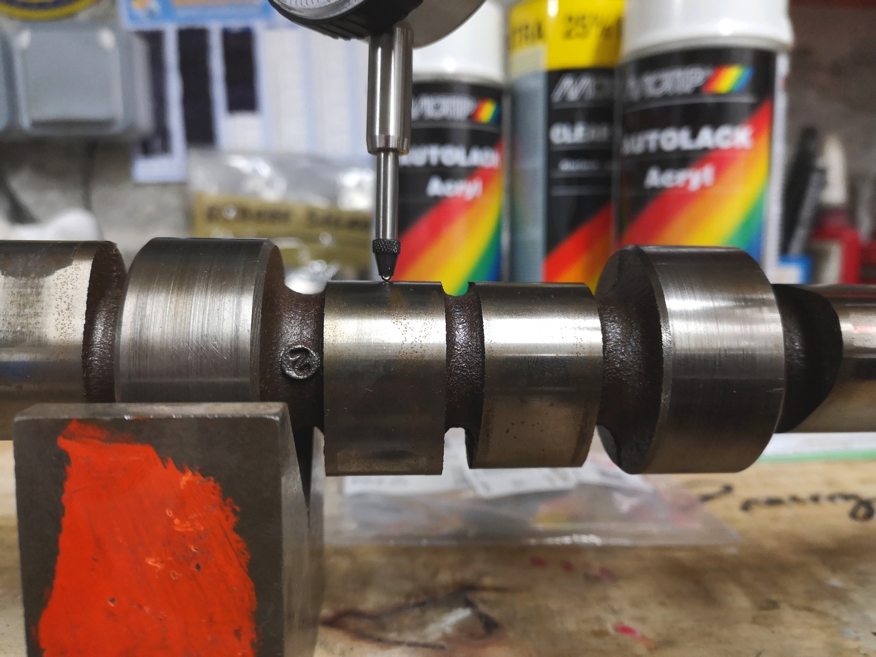

mon matos de mesure arrive demain, je vais pouvoir mesurer les levers global des aac,
y comprit celui de la XS :bien:
Le post en preparation moteur sera mise a jour

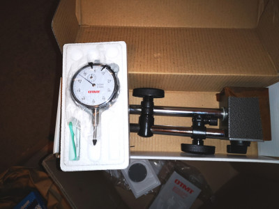

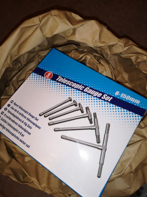

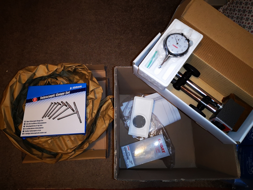

Edit 19/03:
Le matos de mesure de chez otelo st ouen l'aumone:
IMG_20190319_190859.jpg [ 615.35 Kio | Vu 1766 fois ]
IMG_20190319_190906.jpg [ 518.08 Kio | Vu 1766 fois ]
IMG_20190319_190912.jpg [ 375.6 Kio | Vu 1766 fois ]
IMG_20190319_230853.jpg [ 629.24 Kio | Vu 1753 fois ]
:D
J'ai pas prit du bas de gamme que l'on trouve sur amazon, j'ai prit 1/2 cran au dessus, du milieu de gamme.
J'ai pas encore les Vé, demain soir je pense.
restera une plaque plate en alu si possible au 10em, tampis pour le marbre, pas les moyens
de mettre des sous la dedans, pas besoin d'etre au micron pour dla mesure de AAC ont s'en tape ont est pas en moto GP ou F1

essuie glace sont recent,des bosh..
Se que je comprend pas avec c'est vinyle c'est :
pourquoi c'est pas collant comme du 3M ???
Suffit que ton pare brise soit pas lisse de chez lisse sa joue aussi,
faut le poliché avant montage pour retirer les micro merdre collé.
Idem s'il a prit du gravillon, sa créer des défauts d'accroche, l’idéal est un pare brise neuf.
Le miens est récent !

20/03 - 12h

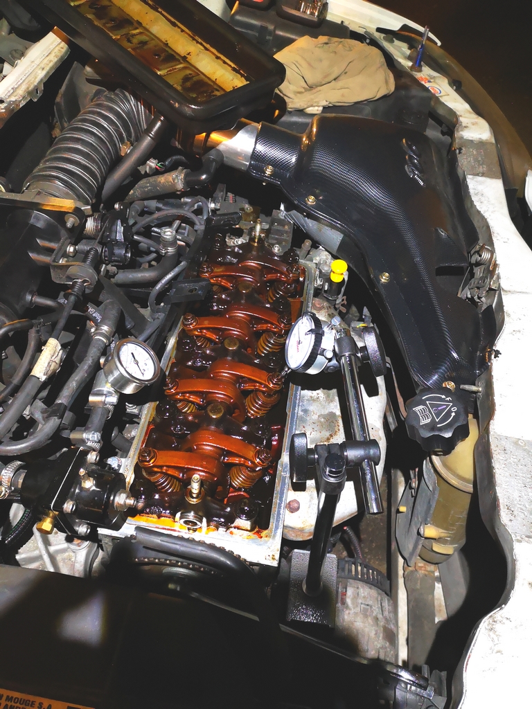

Mise a jour levée de soupape AAC XS
>>> viewtopic.php?f=92&t=25878&p=594265#p594265
Donc en lever global 8.9 a 0.1, donc 9 quoi.
Restera la lever PMH a mesurer quand j'ouvrirai le bloc.
les 15ch de dif avec la XSI 1.6L sont la,avec les degrées en moins et la levé pmh en moins.

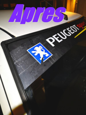

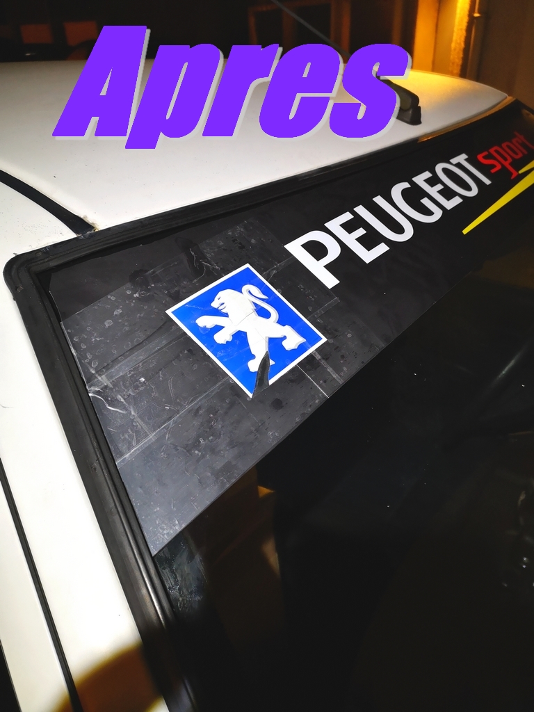

> Réparation du bandeau:
séchage,découpe,nouveau vinyle,scotch pvc résistant pour maintenir le tout,
a voir dans le temps se que sa donne.
Âpres oui sa fait moche, bon de toute façon l’esthétique c'est pas mon délire.

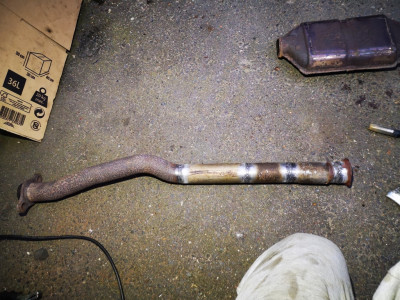

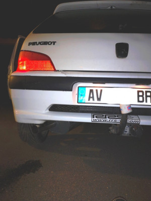

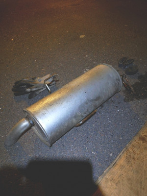

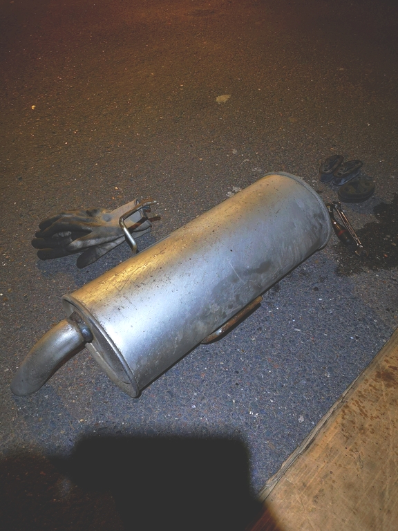

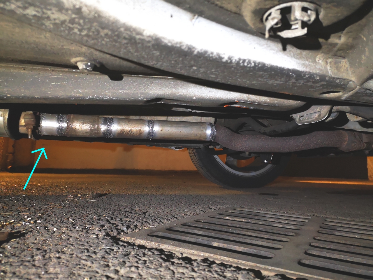

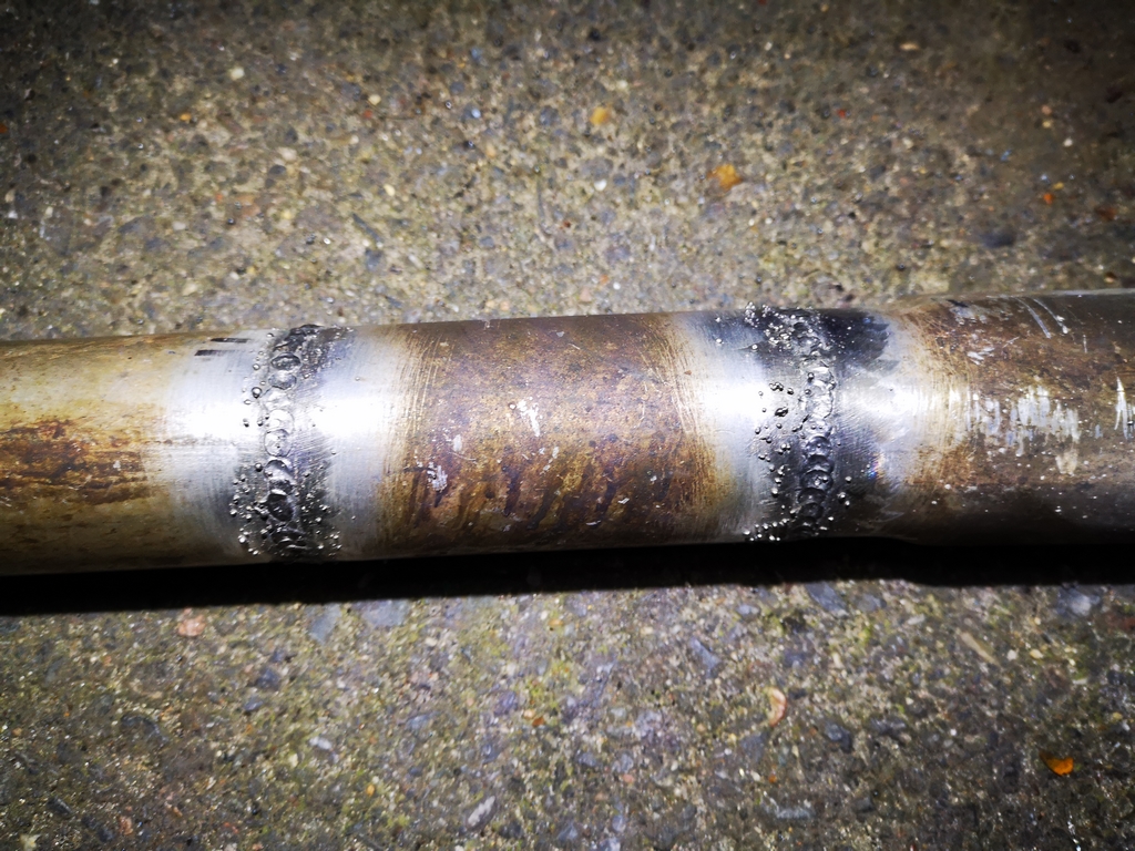

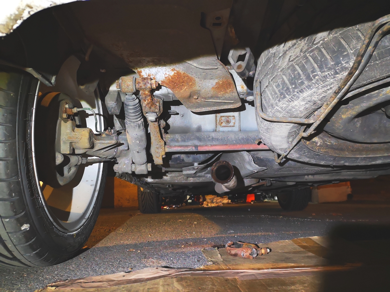

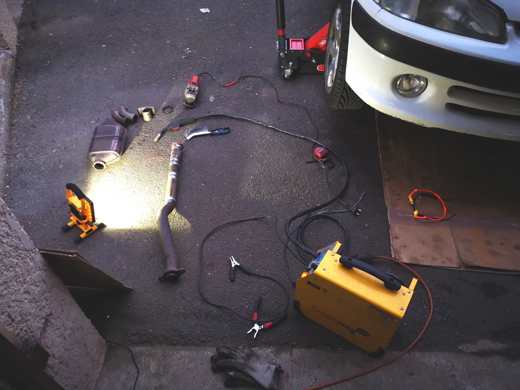

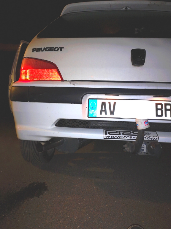

> le fameux silencieux sebering 100mm mis en 60.3grA, sa donne quoi sur la XS ?
vous allez bien rigolez, figurez vous qu'il est moins performant que le silencieux d'origine de la XS [icon_eek.gif] :blague:
1/ je met la main a la sortie, première remarque, ya peut de gaz qui sorte, 2fois moins
que l'origine [icon_eek.gif]
de suite j'ai comprit le délire.
2/essaie dans la foulez, le bruit est idem,légèrement mieux.. (grave), et ..... sa marche pas :cagoule:
un escargot,j'ai perdu a haut régime,j'ai perdu 20km/h en vitesse de point ,
la caisse prend même plus les 2--.. :blague:
Donc sa sa va finir sur lbc aujourd’hui même !
Le truc contre productif total, moins de perf qu'un origine... j'ai du perdre 5/6ch si c'est pas plus
Je répare sur mon idée de base : le silencieux de S16 120ch.
(Si quelqu'un en a un d'occase pas trop pourrit j’achète)
photo:
IMG_20190320_020412.jpg [ 296.08 Kio | Vu 1752 fois ]
IMG_20190320_020428.jpg [ 268.42 Kio | Vu 1752 fois ]

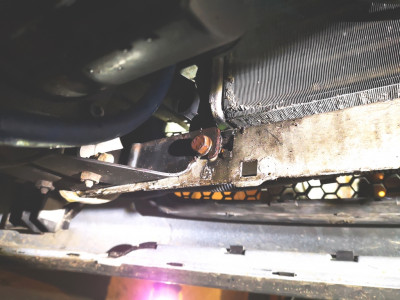

 Sujet du message: Re: [PF47]106XS phaseII 1.6L ~ support inf,silencieux origin
MessagePosté: Jeudi 21 Mars 2019 14:16

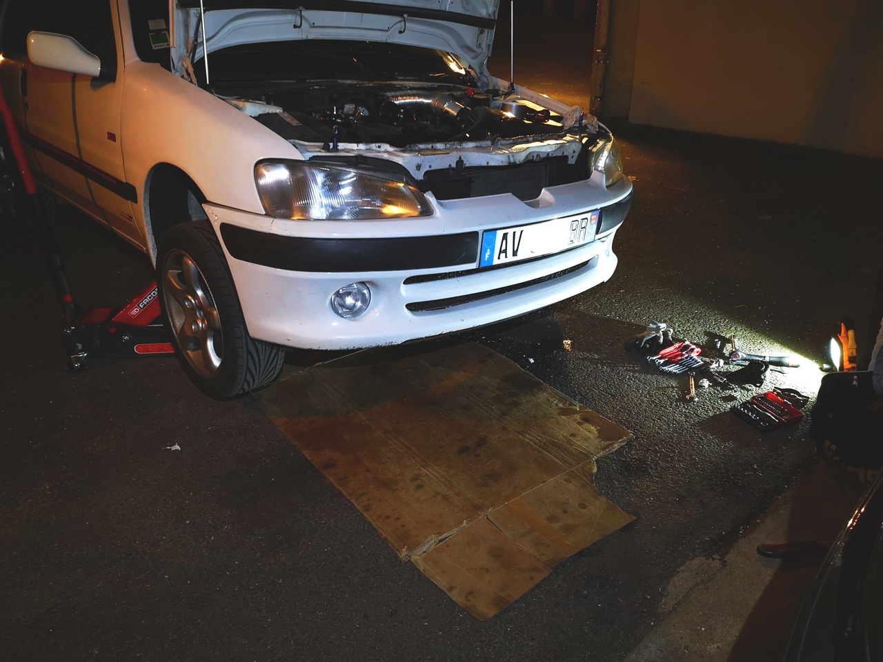

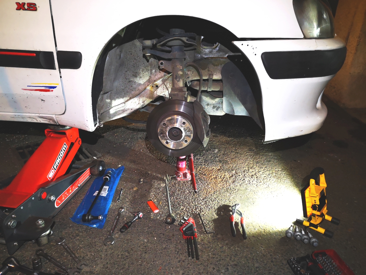

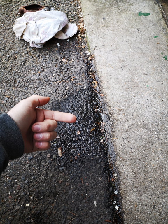

Suite XS,

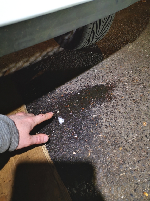

La fuite du radia commence a s’amplifier, vite vite faut je libère le garage :cagoule:
IMG_20190320_175313.jpg [ 580.85 Kio | Vu 1721 fois ]
IMG_20190320_212308.jpg [ 422.75 Kio | Vu 1721 fois ]
IMG_20190320_212339.jpg [ 572.98 Kio | Vu 1721 fois ]

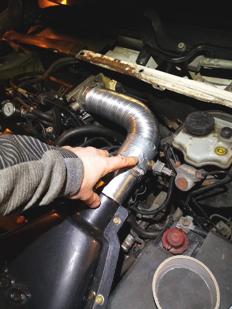

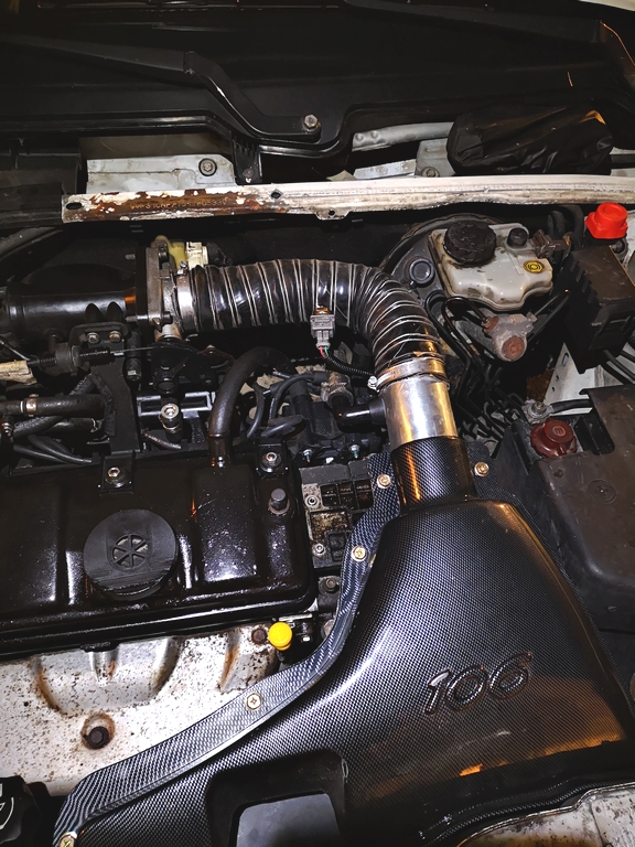

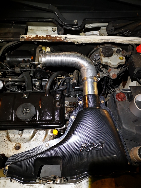

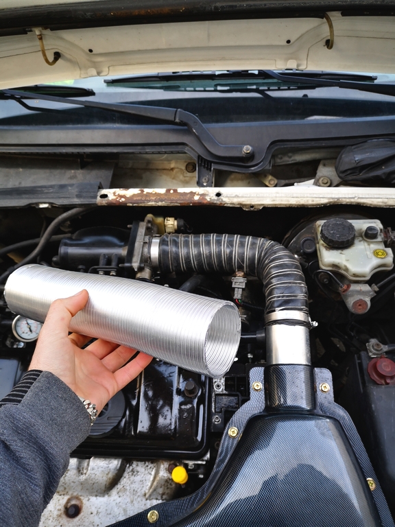

Teste d'une new gaine d'arriver alu, de cheminé, diam 60mm,
petite adaptation pour fixer la sonde de température d'arriver d'air :
IMG_20190320_175327.jpg [ 408.63 Kio | Vu 1721 fois ]
IMG_20190320_195813.jpg [ 442.71 Kio | Vu 1721 fois ]
IMG_20190320_195819.jpg [ 657.71 Kio | Vu 1721 fois ]
Verdict :
le bruit est redevenu plus grave donc positif pour l'instant.
(c'est uniquement se que je cherchait)

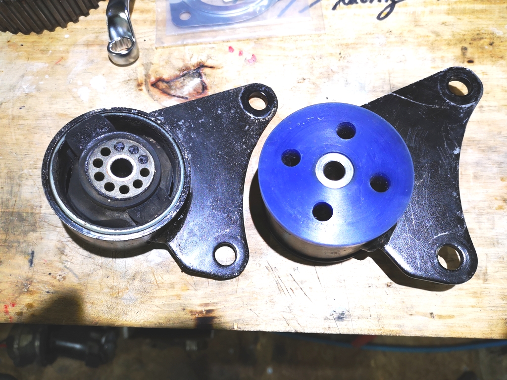

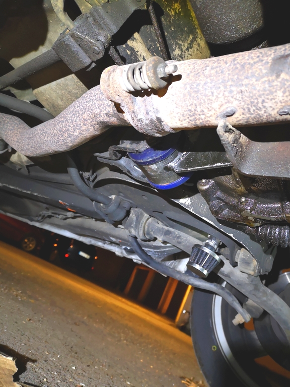

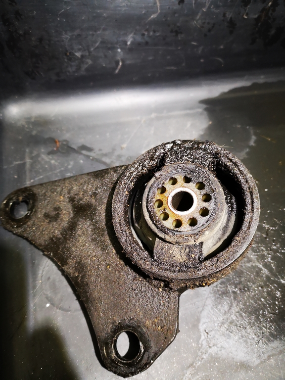

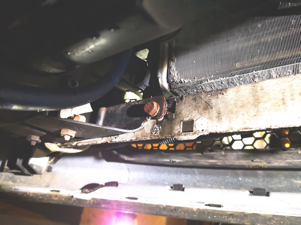

Changement du support moteur inférieure, je teste le power flex de la XSI :
IMG_20190320_212258.jpg [ 803.74 Kio | Vu 1721 fois ]
IMG_20190320_212320.jpg [ 410.79 Kio | Vu 1721 fois ]
IMG_20190320_214149.jpg [ 415.58 Kio | Vu 1721 fois ]

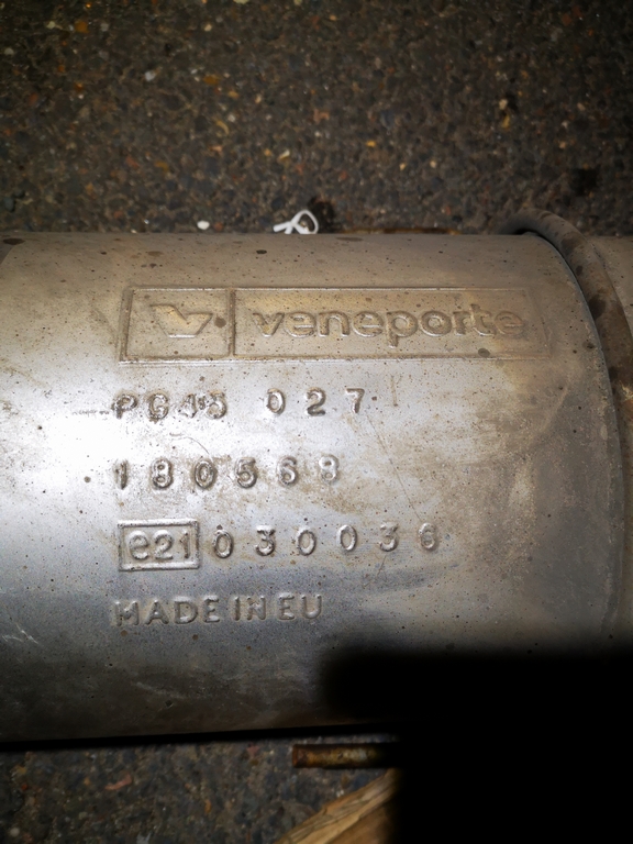

Remise en place du silencieux d'origine, adaptable j'ai remarquer de marque VENEPORTE,
Peut être du coup que l'origine psa bride plus que celui ci, un peut comme l'inter walker adaptable
qui a pas de Pare flamme !, voyez :
IMG_20190320_220048.jpg [ 973.9 Kio | Vu 1721 fois ]
IMG_20190320_220054.jpg [ 402.06 Kio | Vu 1721 fois ]
IMG_20190320_220132.jpg [ 362.68 Kio | Vu 1721 fois ]

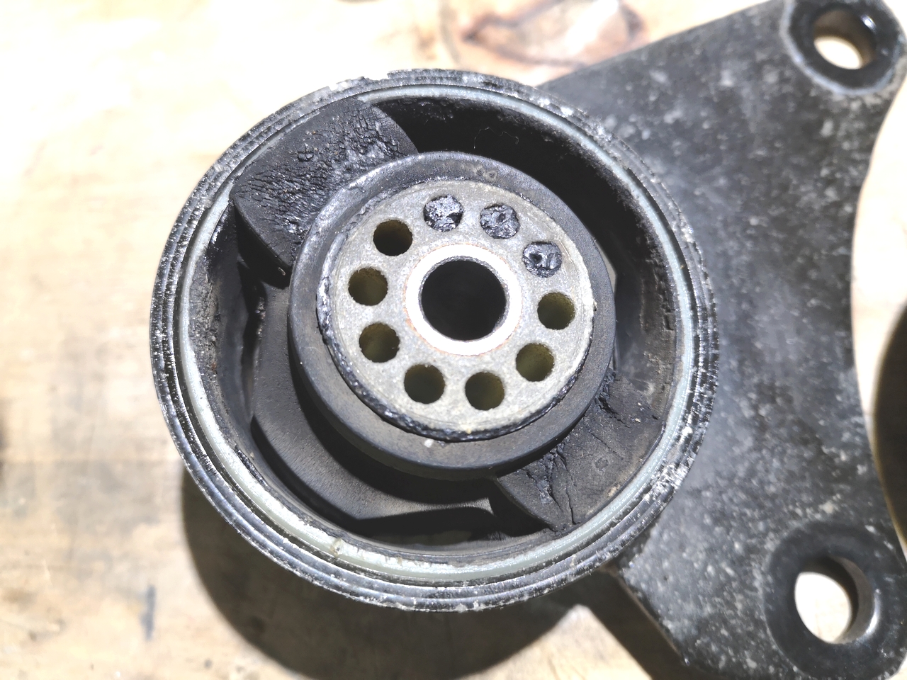

Verdict support inf dur power flex violet :
les moins :
Sa vibre a bas régime, compliquer pour le confort et l'insonorisation,
les plus :
le passage des vitesses est meilleur car le bloc bouge plus bocou
Âpres bon... je sais pas quoi faire, je pense que je vais le retirer et mettre un caoutchouc neuf
dans l'ancien support, les vibrations sont très gênantes et bruyantes... :blague:
MessagePosté: Jeudi 21 Mars 2019 15:18
Tu as une soluc intermediaire, bourres ton vieux silent bloc de colle a pare brise, c plus rigide que origine mais ca vibre moins que powerflex
MessagePosté: Jeudi 21 Mars 2019 17:26
tu peux aussi choisir de faire un support moteur avec une matière liquide que tu moule ensuite et il y a plusieurs dureté, j'ai perdu le nom par contre, les rallymans le font de temps en temps, des que je retrouve le nom je vous dirais ça

Tu as une soluc intermédiaire, bourres ton vieux silent bloc de colle a pare brise, c plus rigide que origine mais ca vibre moins que powerflex
la colle a pare brise tient jamais bien longtemps sous contrainte/vibration/charge elle cede
en sont/ses points de fixations,
par contre la colle des éléments de carrosserie elle, sa bouge plus a vie !!!

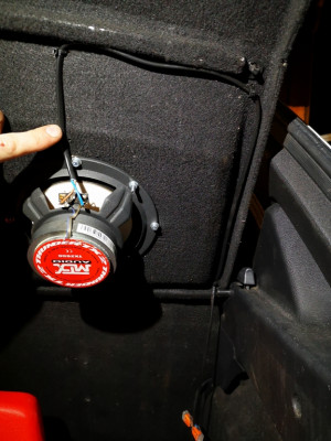

Suite XS,

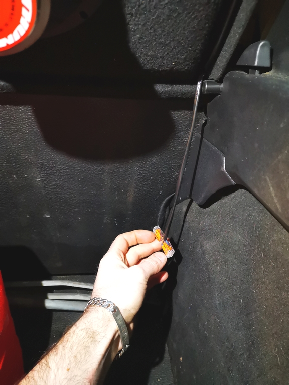

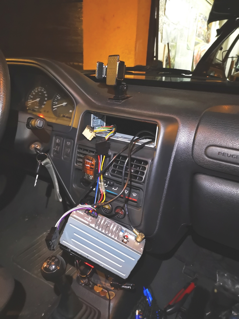

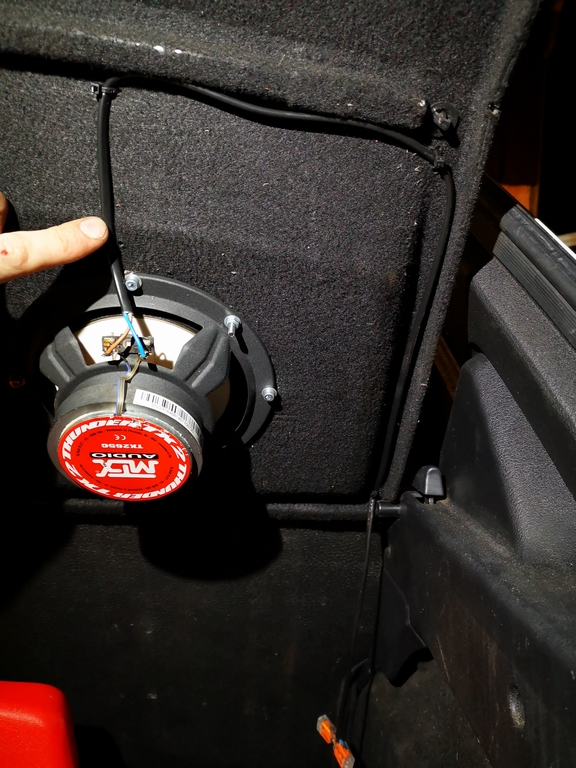

Le son arrière est ok, un peu galère toujours de passer les files dessous la moquette,
et derrière le tableau de bord pour remonter au poste mais c'est bon c'est fait.
Le son arrière fonctionne bien :brs:
Pour pouvoir retirer la plage arrière j'ai mis des wagos
IMG_20190322_212258.jpg [ 501.09 Kio | Vu 1784 fois ]
IMG_20190322_212325.jpg [ 313.99 Kio | Vu 1784 fois ]
IMG_20190322_212335.jpg [ 399.03 Kio | Vu 1784 fois ]
J'ai retirer le power flex,
sa vibre trop :? ,sa déssère la ligne d'echapp :? , et les vibration créer une perturbation niveau
évacuation des gazes ou autres, aux bouts de plusieurs essaies j'ai la sensation d'une perte de perf...
J'ai mit celui de la 106 1.5D, il était récent ,dans les 15miles+/-,parfais niveau rigidité car il est récent
Les vibration ont disparut.
L'origine usine de la xs et le power flex, photo :
IMG_20190322_230600.jpg [ 716.53 Kio | Vu 1784 fois ]
L'origine usine de la xs en gros plan :
IMG_20190322_230613.jpg [ 857.46 Kio | Vu 1784 fois ]

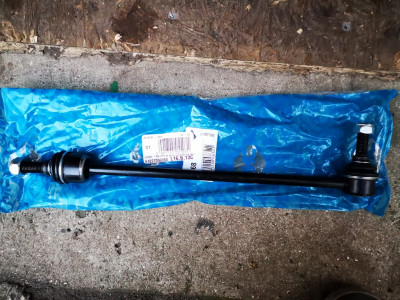

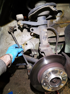

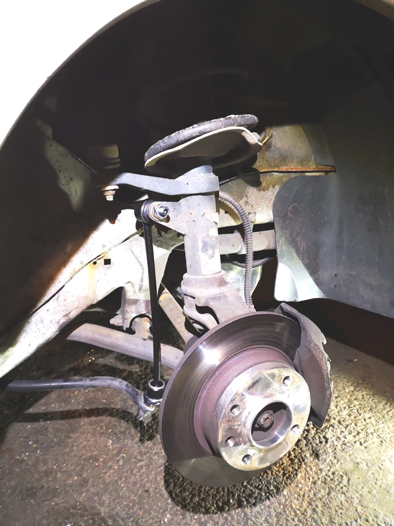

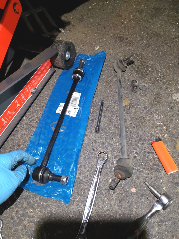

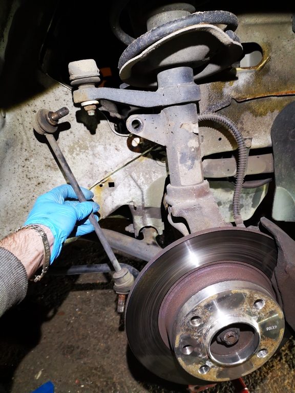

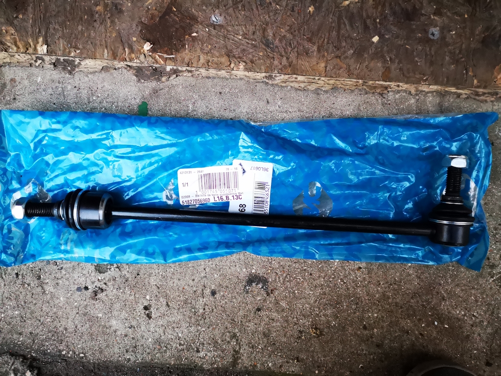

Changement de la biellette de barre stab passager qui craque, tant qu'a faire je vais changer l'autre aussi [icon_razz.gif]
IMG_20190322_185423.jpg [ 854.95 Kio | Vu 1784 fois ]
IMG_20190322_225255_BURST001_COVER.jpg [ 934.56 Kio | Vu 1784 fois ]
IMG_20190322_225317_BURST002.jpg [ 420.54 Kio | Vu 1784 fois ]
IMG_20190322_225328_1_BURST001_COVER.jpg [ 486.33 Kio | Vu 1784 fois ]
IMG_20190322_230212_1_BURST001_COVER.jpg [ 365.01 Kio | Vu 1784 fois ]
je m’inquiète un peu sur la qualité de celle ci, voiture lever,biellette serrer donc sous contrainte
elle se plie déjà,
se qui arrive pas avec du delphi ou trw ou felbi bilstein etc... j'ai prit le premier prix sur oscaro en "MG ou MC.." a 13€ je croit , a verifier par la suite si elle se plie/deforme ou reste droite :cagoule: :?

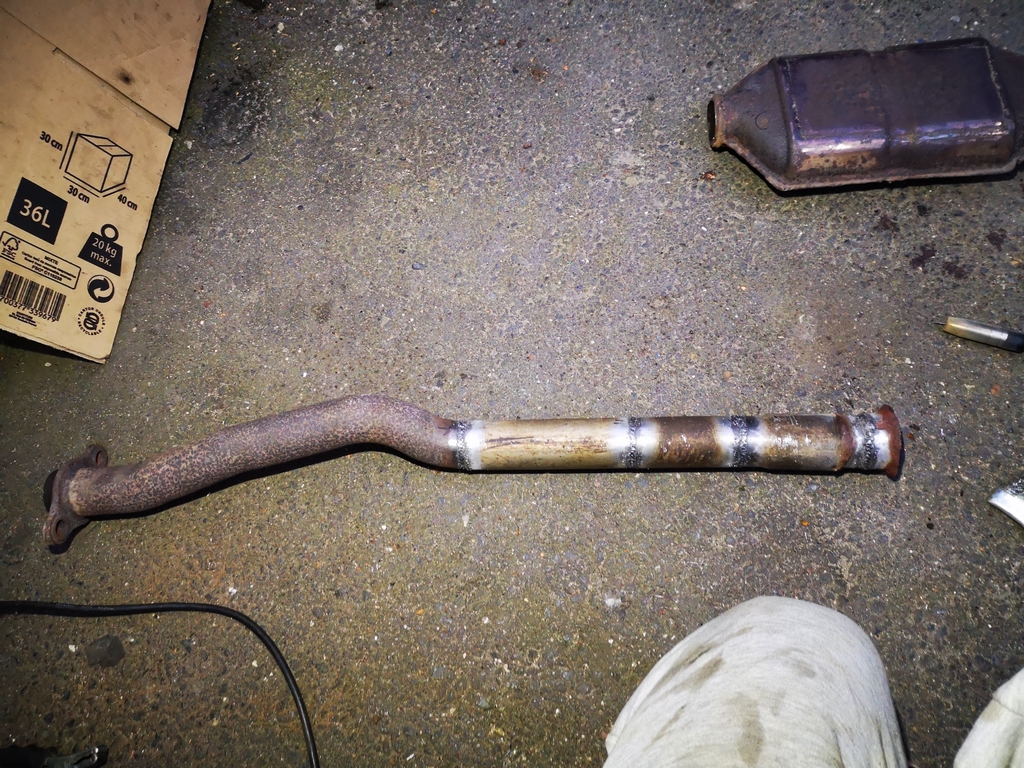

Suite XS,

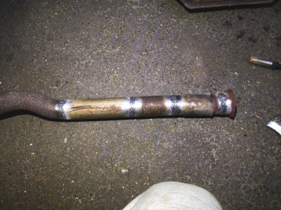

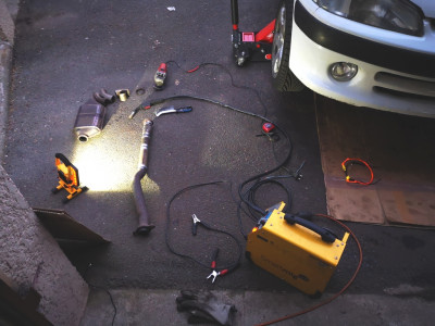

J'ai donc modifier le cata que javai déjà vider, il fessait caisson de résonance,sa vibrai,et donnait
un son dégueulasse du style échappement percer, de plus son tube de sortie souder
a sa sortie fessait un marche/obstacle car il rentrai dedans, les gazes étaient mal guider,
sa devait créer une surpression a haut régime a cet endroit la !
et donc une perte de perf
Photo:
IMG_20190323_191629.jpg [ 618.77 Kio | Vu 1777 fois ]
IMG_20190323_191641.jpg [ 895.71 Kio | Vu 1777 fois ]
IMG_20190323_191647.jpg [ 884.73 Kio | Vu 1777 fois ]
C'est vraiment embêtant de pas avoir les bombonne, sa crache, c'est pas stable,
rajouter a sa les matériaux pas très noble ou passer en électrolyse... mais bon sa
va quand même :)
IMG_20190323_191658.jpg [ 753.27 Kio | Vu 1777 fois ]
ou bout de la flèche bleu,voyez le morceau d'attache, j'ai du le changer par rapport a
celui sur les photos précédente, car il fallait l'allonger un peu,et permettre a l'embout de l’intermédiaire
de rentrer dedans,
chose faite :
IMG_20190323_211041.jpg [ 910.8 Kio | Vu 1777 fois ]
Résultat:
sa marche mieux, le bruit est re-devenu grave a l'ouverture des gaz, tout est nickel donc,
decata économique €€€ [icon_razz.gif]
J'ai retirer la gaine alu, elle c’était percer,elle tient pas le coup, j'ai remit la précédente
photo:
IMG_20190323_211021.jpg [ 454.36 Kio | Vu 1776 fois ]
la suite c'est les 2 modif du pap :)
> meilleur venturisation du pap pour aller chercher l'air vraiment au bord de son arriver,
et eviter une "marche" qui pertube le flux,entre le gaine d'arriver d'air et le pap.
> modif de la fixation du volet

Mesure des lever global des aac xsi 1.4l et 1.6l mise a jours sur le post,lien ci dessous:
infos assez sympa !
viewtopic.php?f=92&t=25878&p=594217#p594217
> je vais créer un post sur le gain sur les aac avec culbu rouleaux avec le
rapport de lever de culbu qui differe de celui a patin, a suivre..
en photo ci dessous,
ya pas de marbre mais du bois de chez leroy merlin :mrgreen: ,
vous inquiéter pas, j'ai refait plusieurs fois les mesures,
sa change rien... ou ptetre au millième, bref ... :bourrer: ,
La plaque acier ou fonte magnétique au centième arrivera bientôt, de quoi tout pausé dessus
et accrocher le support magneto dessus (magnétique ON) se qui est pas possible avec le marbre.
La avec le Vé sous le palier centrale de tout façon sa bouge pas a la rotation, même pas de 0.01 centième ^^ ;)
IMG_20190324_235152.jpg [ 1.06 Mio | Vu 1766 fois ]
IMG_20190324_235220.jpg [ 782.06 Kio | Vu 1766 fois ]

la biellette ? c'est de la merde je pense :o| , je vais la changer et prendre la meme que la xsi,
du felbi bilstein

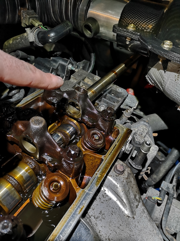

j'ai récupérer une rampe de culbu a rouleaux aussi,
je l'installe se soir, avant je prend mes diag de l'aac de xs en réel,
avec le jeux réel de 0.2 admi et 0.25 echap, culbu rouleaux monter
je l'ai reprend + je reprend la levé, voire si les chiffres coïncident entre eux,entre le rapport culbu et patin !
et se que sa donne en chiffre.
Ensuite teste route (carto origine tjr)
Les vis des culbu a rouleaux m’inquiète pour les haut régime, elle sont toutes
petites :peur:
 Sujet du message: Re: [PF47]106XS phaseII 1.6L ~ usinage pap v2,mesure aac
MessagePosté: Mercredi 27 Mars 2019 21:13
Tu fais un jdc? La rampe est prise par les vis de culasse
MessagePosté: Mercredi 27 Mars 2019 21:27
je retire juste leur axe,je les interchange et re-règle ;)
Même méthode que lorsque j'ai fait mets joint de queues de soupapes
IMG_20190227_222702.jpg [ 731.16 Kio | Vu 1724 fois ]
