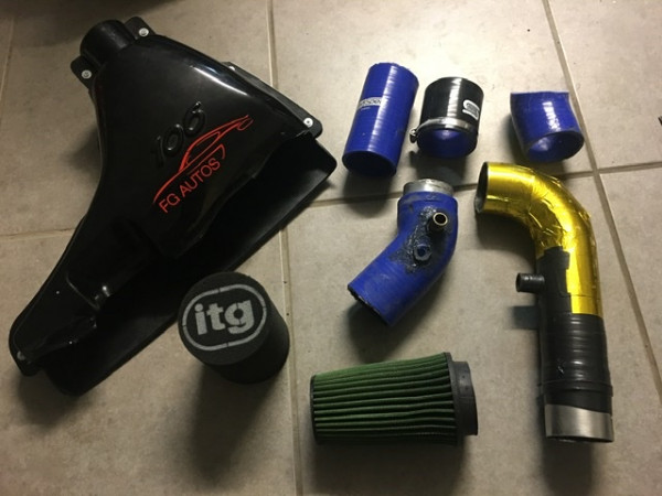

Au fait pour la ligne le meilleur gain de perf serait du coup de mettre un decata grn, inter grn avec le silencieux intermédiaire ou juste le tube du coup ?
Et en final le silencieux origine que l'on voit sur toutes les 106 ?
Ça va pas faire un bruit pas terrible avec une ligne grn et le silencieux final stock ?

Ok, je veux bien le lien pour la boite à air et le filtre stp.
Ça pourrait être bien déjà de partir sur une bonne admission.
Voici:
https://www.cdiscount.com/auto/pieces-a ... #mpos=0|mp
> prévoit quelques adaptation, c'est pas du plug & pray, ne met pas le filtre rouge mais celui-ci:
https://www.maxiscoot.com/fr/produit/bi ... lanc-45125

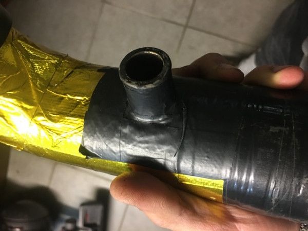

Je supprime comment le reniflard ? Avec un petit filtre papier au bout ?
Oui tu le déporte comme cela, en bas du moteur, il te faudra de la durite donc, ne met pas un filtre trop petit en taille !

Salut, merci pf pour tout tes conseils :D

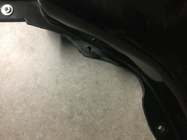

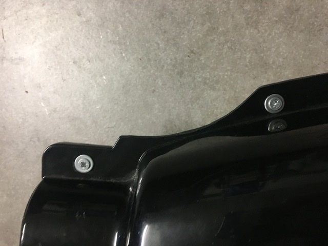

J'ai commencé par une admission que j'ai trouvé sur leboncoin. Il y a de l'adaptation à faire pour qu'elle passe nickel mais ça va le faire.
4266C335-EF85-451E-AD92-EFF2632CFFAD.jpeg [ 62.94 Kio | Vu 6237 fois ]
89761805-3097-451C-8D7C-1C6DE1919C7F.jpeg [ 65.19 Kio | Vu 6237 fois ]
J'ai récupéré un bout de coiffe de monopoint pour brancher la durite qui vient du régulateur de ralenti.
65D2A00C-56E4-4BBB-AB88-0F895507B687.jpeg [ 78.79 Kio | Vu 6237 fois ]
Et voilà tout ce que j'ai à dispo :
01BCB650-A399-49CD-A433-F5DBAC2061FF.jpeg [ 90.04 Kio | Vu 6237 fois ]
Je vais mettre un petit filtre à la sortie du reniflard par contre la durite qui vient du collecteur d'admi il faut que je retrouve un petit tube plastique pour la fixer sur l'admi ou bien je peux la condamné ?
j'ai plusieurs durites silicone pour faire qqch de propre, il y aura des photos quand tout sera terminé.
Pour le filtre je vais essayer quelque temps avec le itg et apres essayer le green, je vous donnerai mon ressenti.
