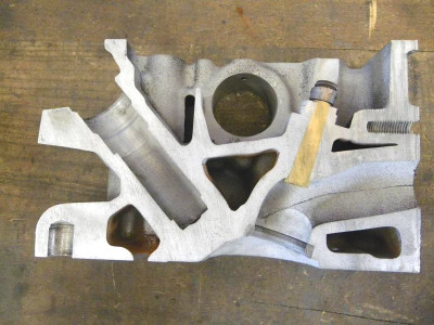

ca avance, ca avance, tu retouches pas les conduits au niveau des sieges?
 Sujet du message: Re: [PF47]106xsII 1.6L~empreinte admission/re-surfaçage/spy
MessagePosté: Mardi 14 Mai 2019 19:08
Messages: 5118

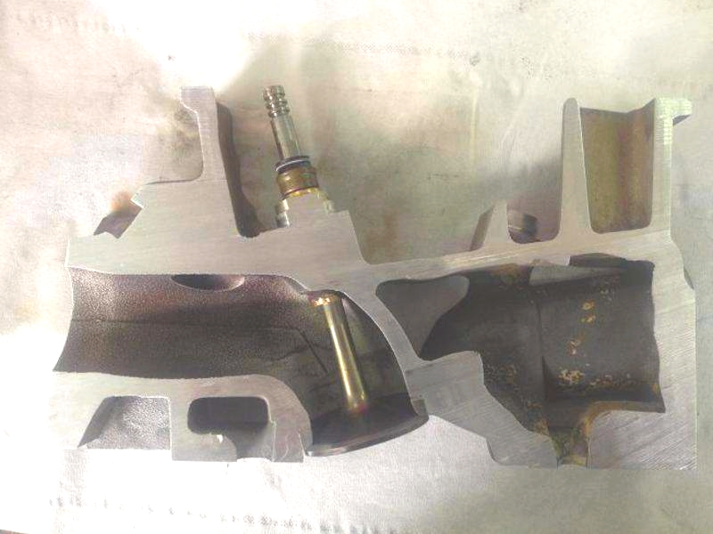

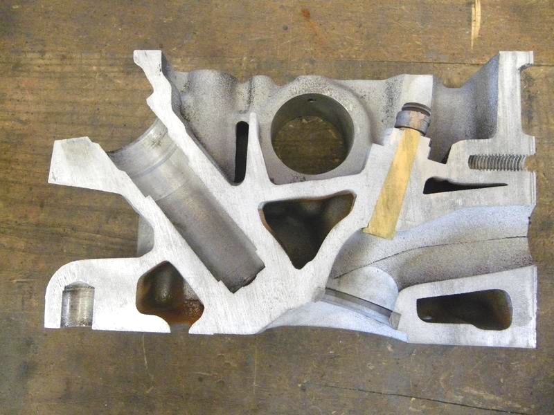

tu veut parler de l'angle a 90° +/- dans le conduit d'echappement :bvoyons:
211.jpg [ 221.93 Kio | Vu 3236 fois ]
153729IMGP0250.jpg [ 273.41 Kio | Vu 3236 fois ]

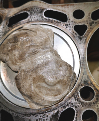

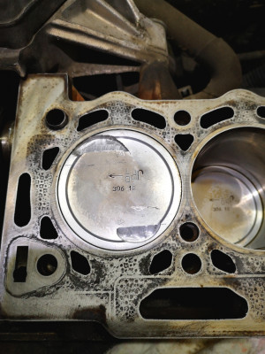

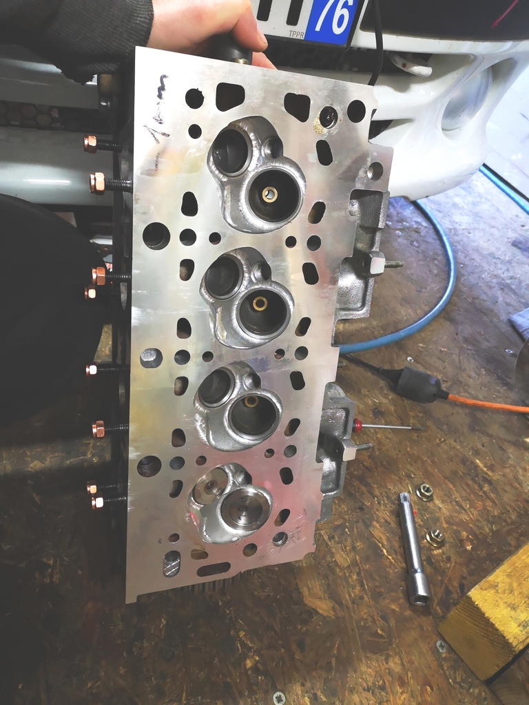

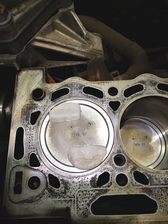

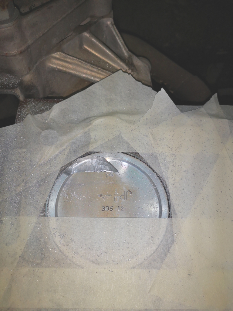

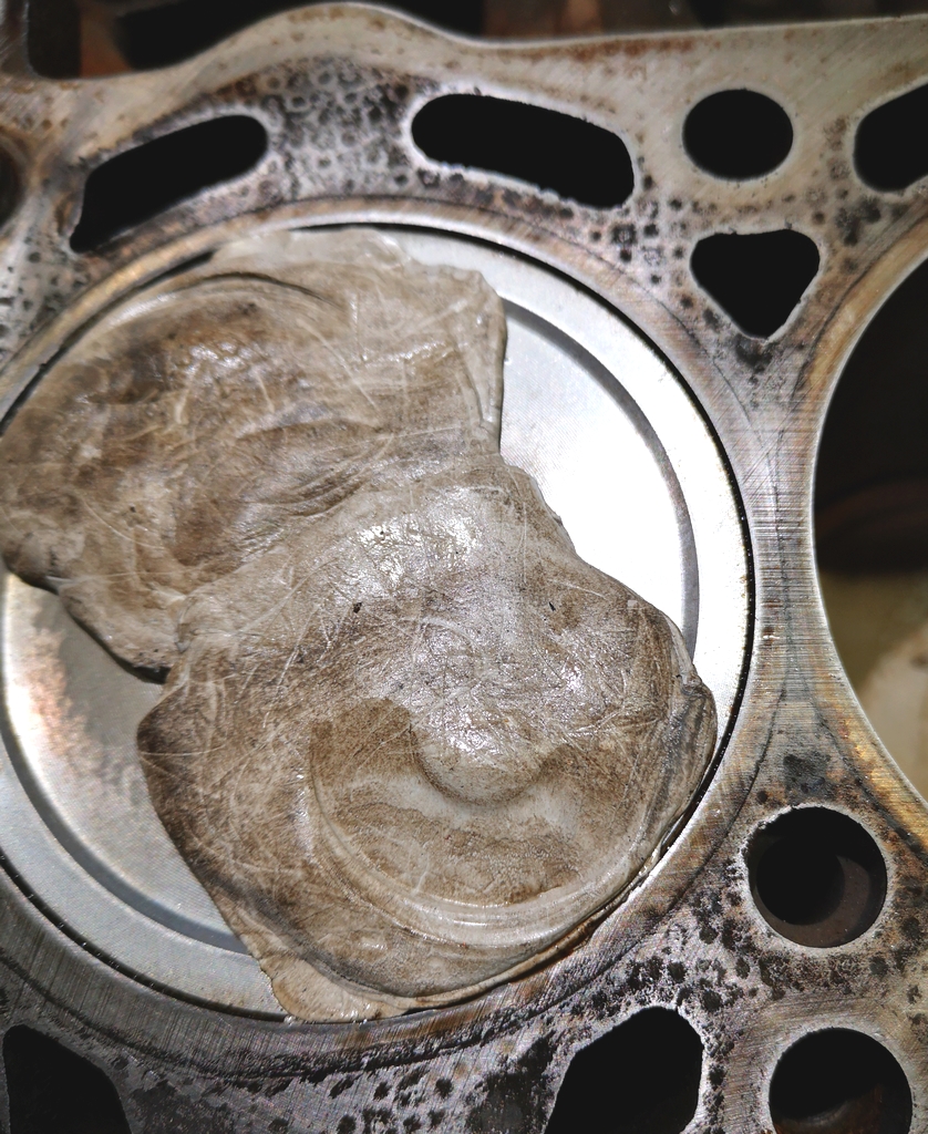

Suite xs,
Empreinte admission,teste n°1 :
IMG_20190514_163342.jpg [ 547.17 Kio | Vu 3222 fois ]

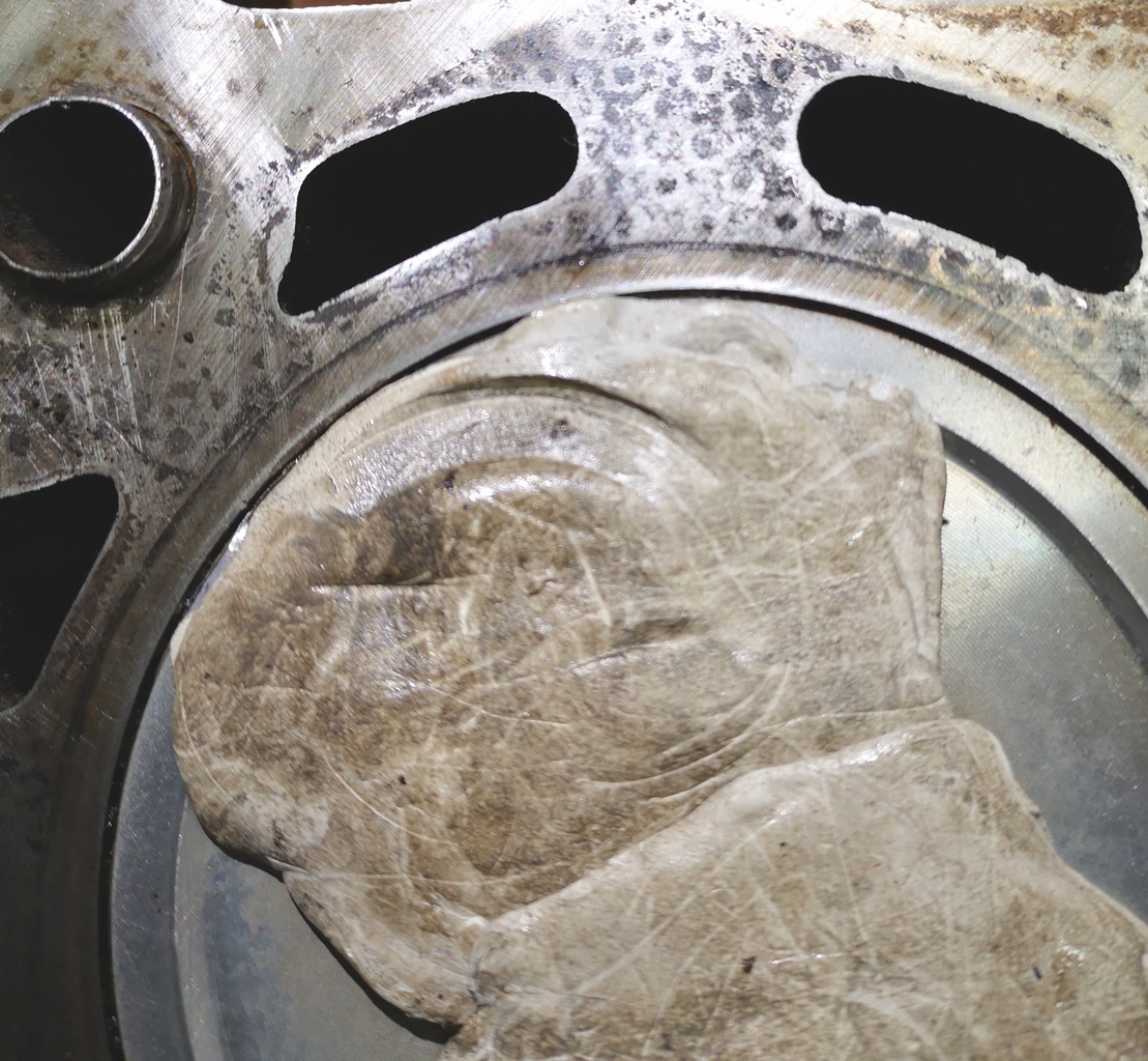

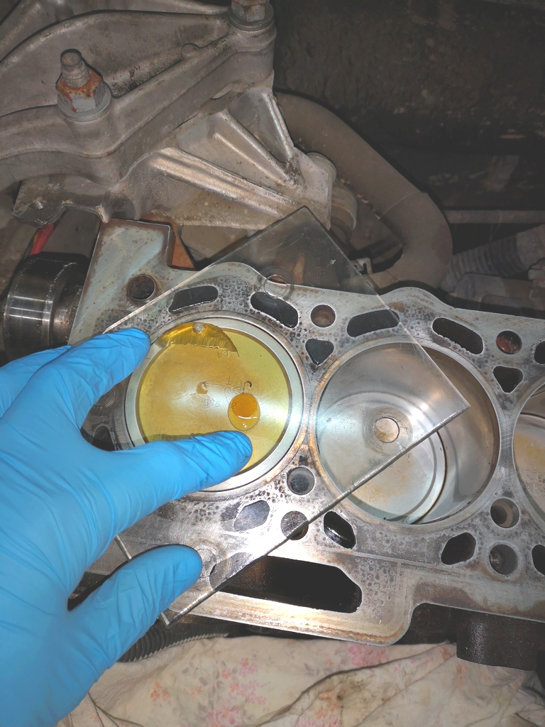

Test de volume avec l'empreinte test :
IMG_20190514_164945.jpg [ 619.24 Kio | Vu 3222 fois ]
Résultat: je passe de 7ml a 8ml,sa va, 1ml de + .
Test a la patte pour vérifié si sa touche de nouveau ou pas
IMG_20190514_171404.jpg [ 656.71 Kio | Vu 3222 fois ]
IMG_20190514_173657.jpg [ 783.3 Kio | Vu 3222 fois ]
IMG_20190514_173710.jpg [ 917.4 Kio | Vu 3222 fois ]
Resultat, sa touche pas en admission,j'ai se qui faut en garde (test tjr réalisé sans jdc)
Par contre comme j'ai re-surfaçé la culasse de 1mm (total 2.5mm de retiré)
j'ai maintenant la soupape d'echap qui touche le rebord comme vous pouvez le voire ci dessus avec la patte,
> empreinte echap donc :
IMG_20190514_183405.jpg [ 674.87 Kio | Vu 3222 fois ]
J'ai repris le volume, il augmente de 0.5, je passe a 8.5ml

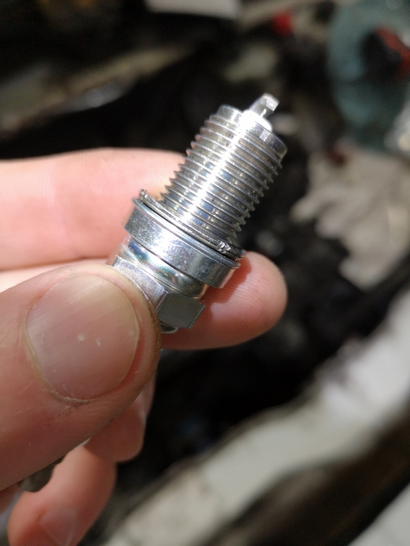

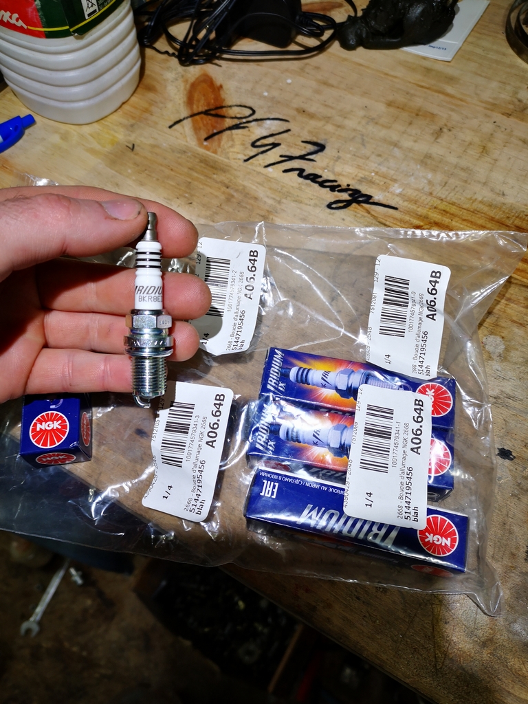

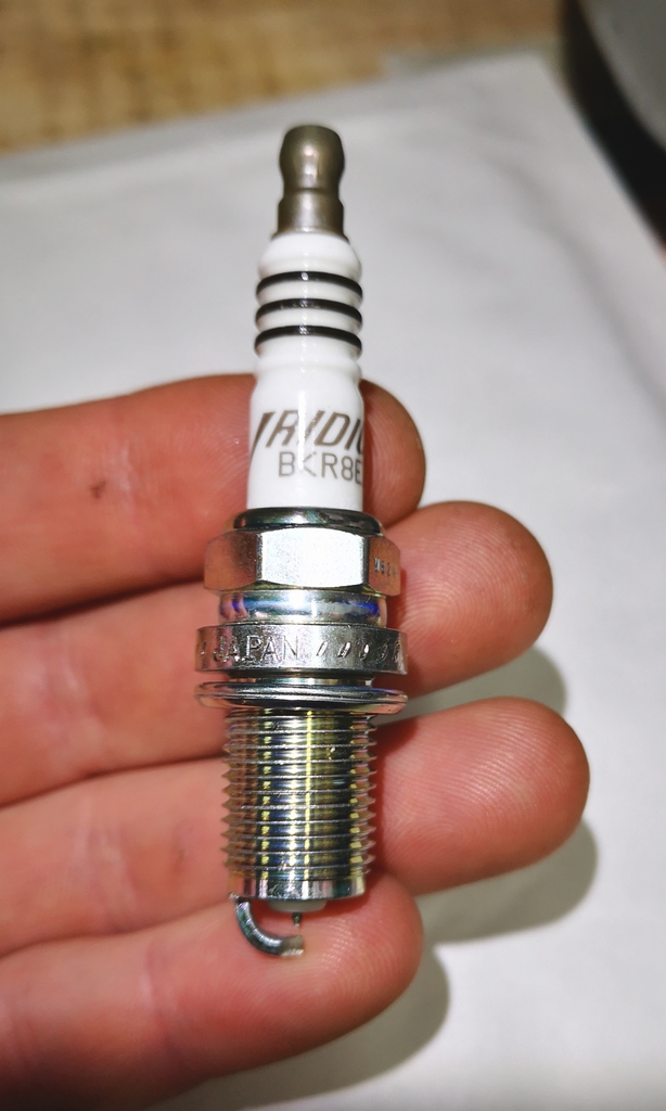

J'ai reçu les bougie iridium grade 8 au lieu de 6
IMG_20190514_190406.jpg [ 678.62 Kio | Vu 3222 fois ]
IMG_20190514_190506.jpg [ 365.78 Kio | Vu 3222 fois ]
La culasse avec -1mm,total 2.5mm retirer pour un bon RV avec les chambre
usiné et piston creux tu5jp (E85/AAC moyen),
J'ai re-gagner 5ml : 28ml > 23ml en chambre de combustion
RV actuel avec empreinte:
396.75+8.5ml (volume bas moteur avec empreinte)+3ml (volume jdc fin)+23ml (volume chambre)
= 431.25/34.5
= 12.5 de RV
IMG_20190514_185842.jpg [ 595.96 Kio | Vu 3220 fois ]

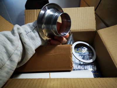

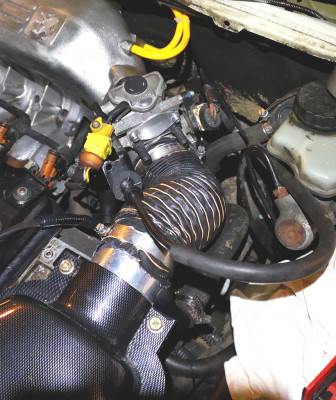

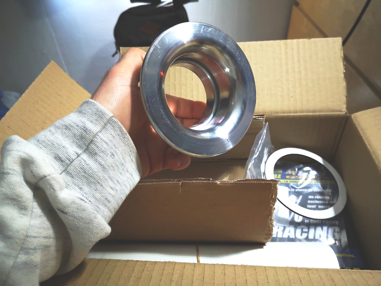

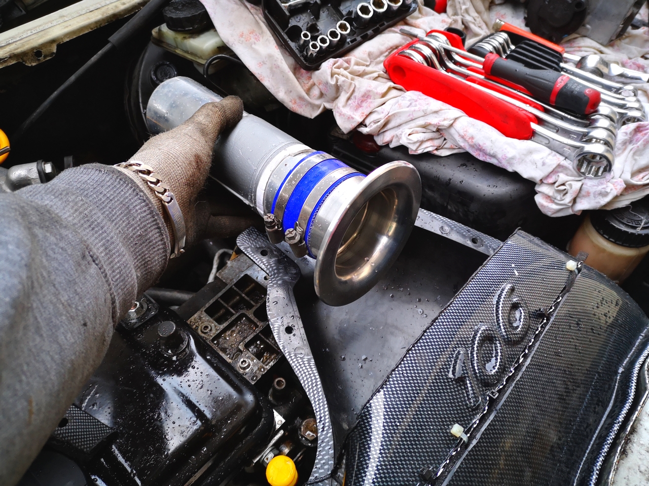

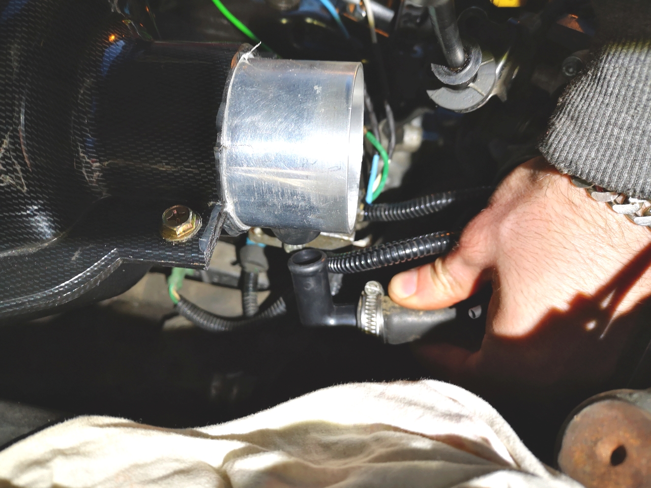

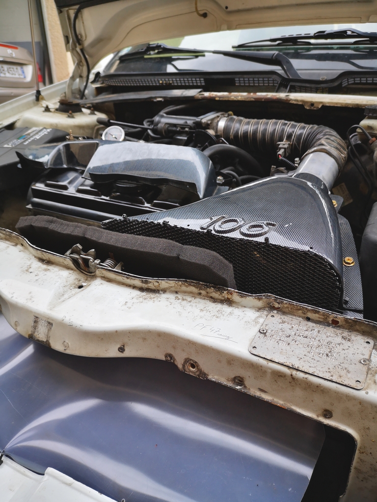

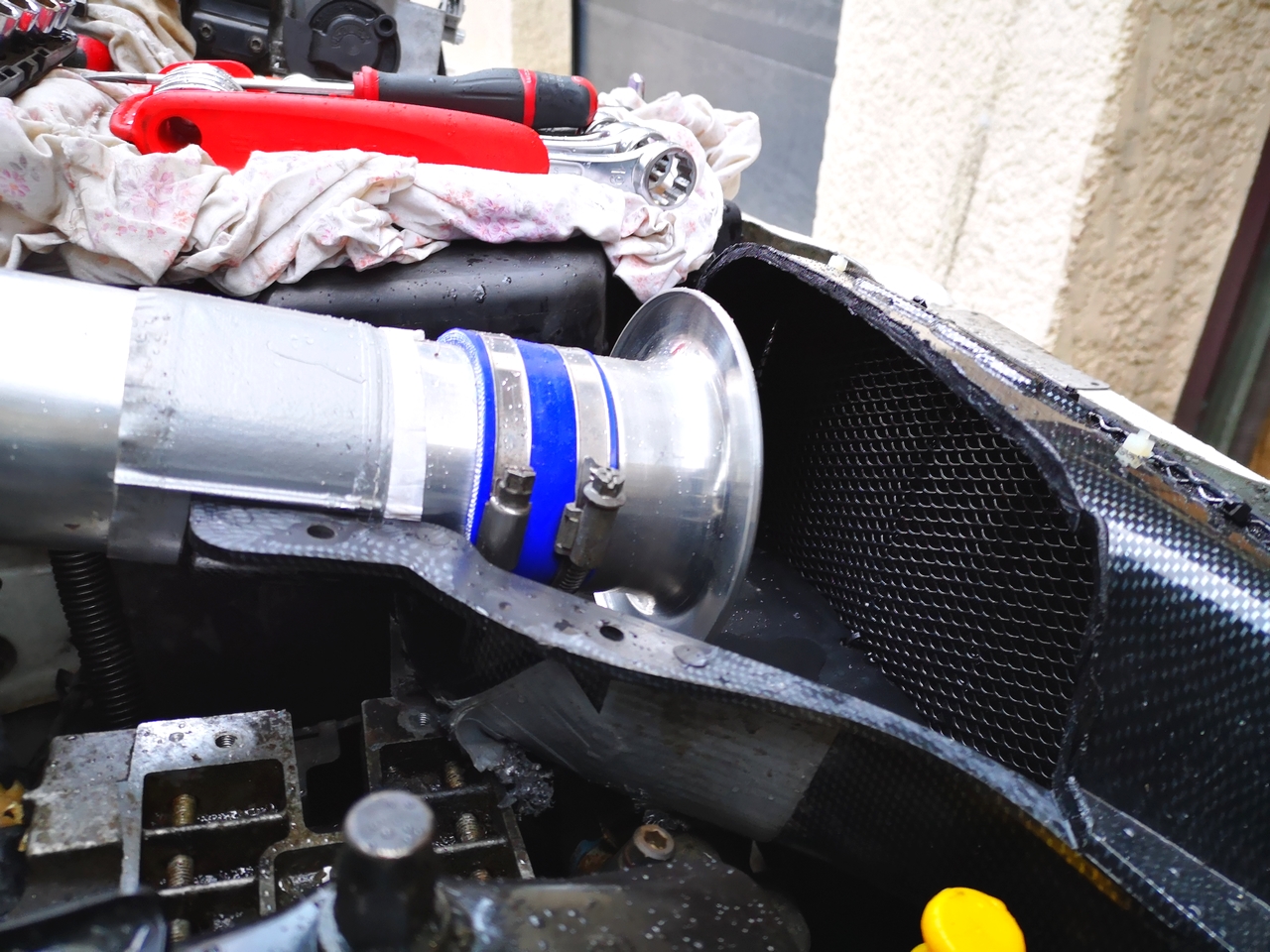

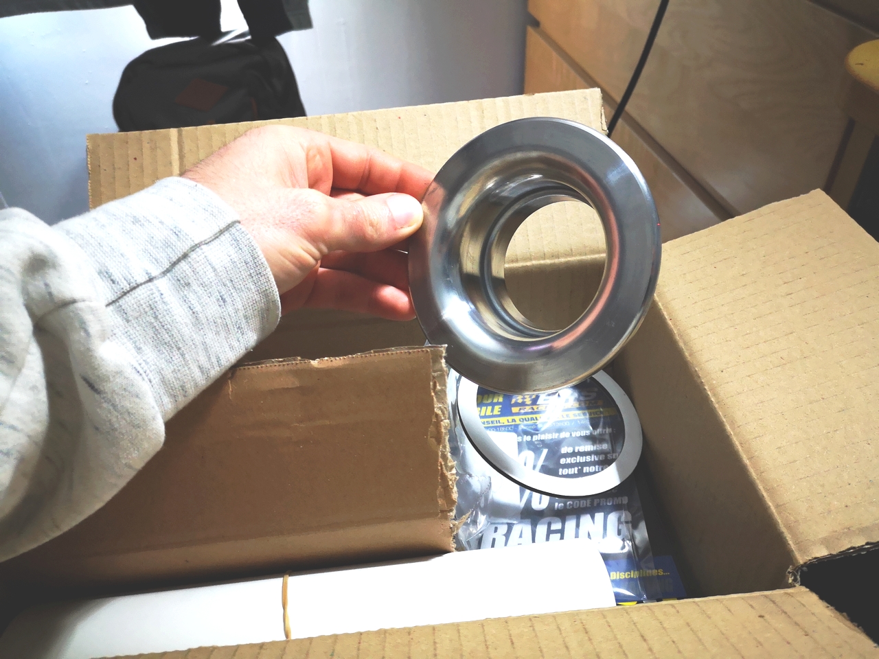

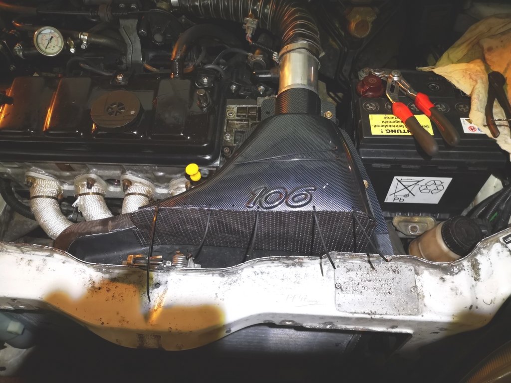

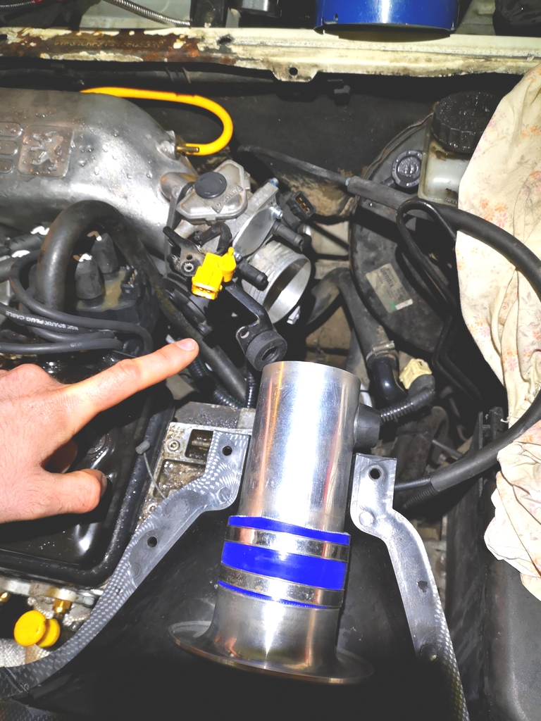

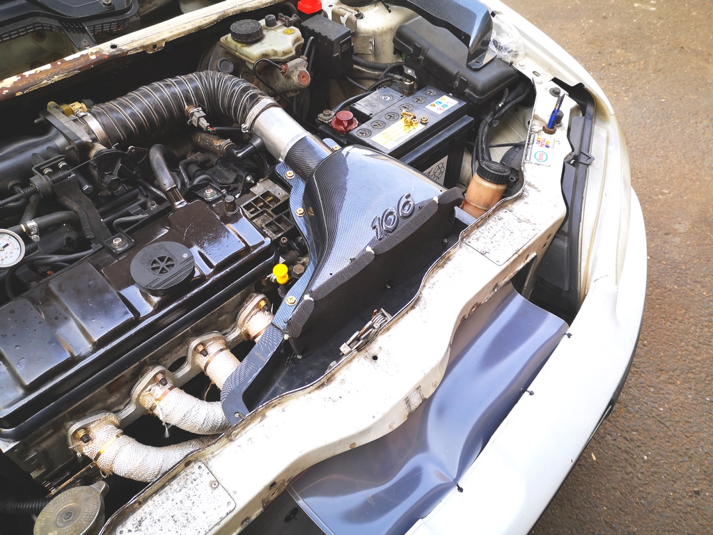

La tulipe pour mon KAD est arriver de chez bps racing,
pour manchon en 60/63, il restera a modifier le kad pour installer un new filtre devant
de type plaquette comme sur 4pap 306maxi ! (filtre devant>tulipe derrière)
Je vois pas mieux en développement de se kad pour le moment si se n'ai que de rajouté
du guidage d'air en entré,
(J'ai d'autres idées lointaine, mais confidentiel,car jamais vue ici ou ailleurs même en mag/net).
Voyez en photo la tulipe pour prendre l'air dans le volume du kad arrière au filtre au mieux :
(montage bientôt)
IMG_20190515_125326.jpg [ 693.13 Kio | Vu 3217 fois ]
IMG_20190515_125338.jpg [ 790.03 Kio | Vu 3217 fois ]
IMG_20190515_125347.jpg [ 784.45 Kio | Vu 3217 fois ]
IMG_20190515_125402.jpg [ 825.85 Kio | Vu 3217 fois ]

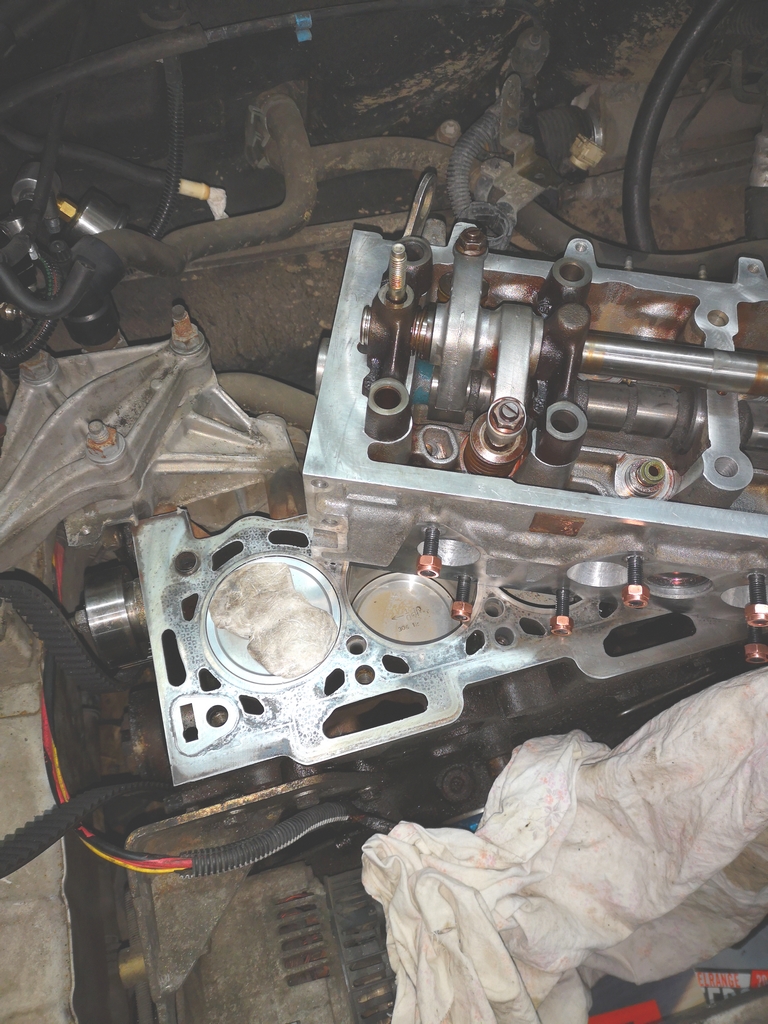

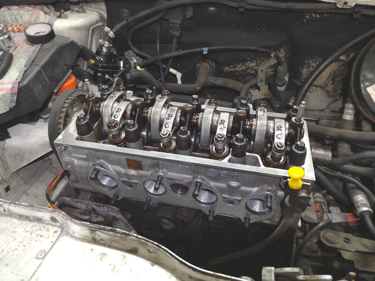

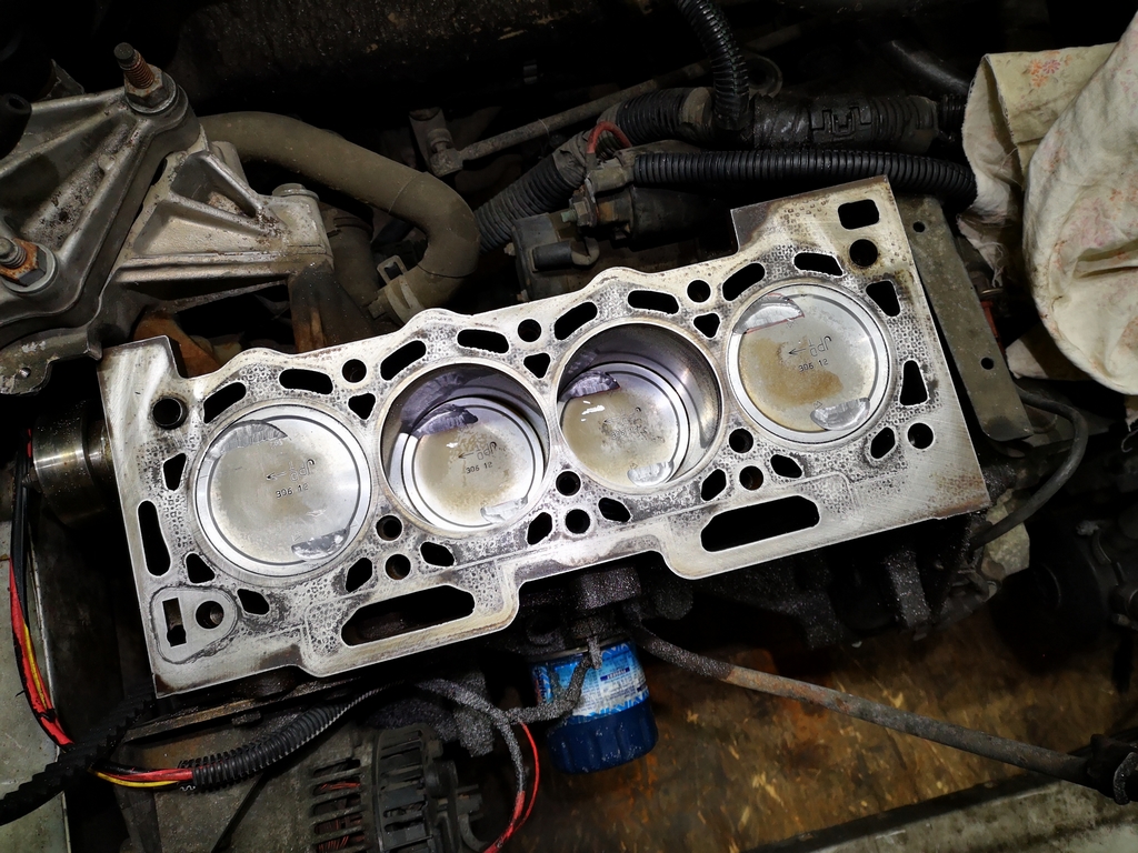

Remontage culasse,vis neuve,jdc 0.62,serrage 1mkg>2mkg>90°>90°>90° :
IMG_20190516_145604.jpg [ 1.07 Mio | Vu 3190 fois ]
IMG_20190516_162806_01.jpg [ 909.26 Kio | Vu 3190 fois ]
J'ai rajouter une cale / joint sous la bougie, de 1mm car l’électrode venais effleurer le piston :
IMG_20190516_165459_01.jpg [ 277.65 Kio | Vu 3190 fois ]

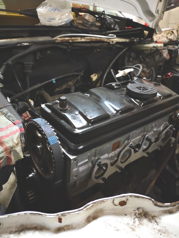

Culasse remonter,distri neuve tendu ,spy aac neuf :
IMG_20190516_214038.jpg [ 697.92 Kio | Vu 3190 fois ]
IMG_20190516_214100.jpg [ 338.84 Kio | Vu 3190 fois ]

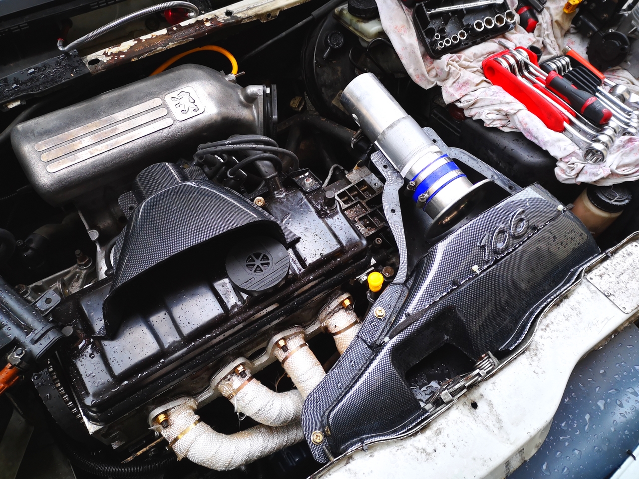

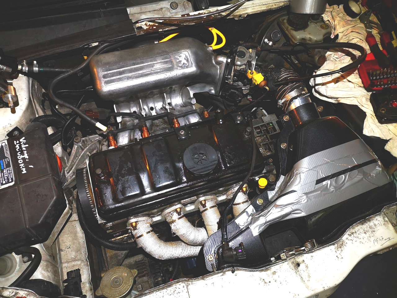

Collecteur RCracing 4-1 de la xsi monter dessus (le L4 neuf précédemment présenter ira sur la xsi), joint de liaison collecteur/decata neuf :
IMG_20190517_211427.jpg [ 750.64 Kio | Vu 3188 fois ]
IMG_20190517_211504.jpg [ 449.83 Kio | Vu 3188 fois ]

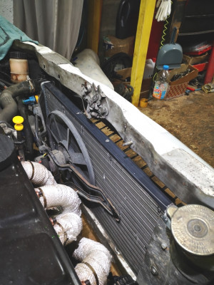

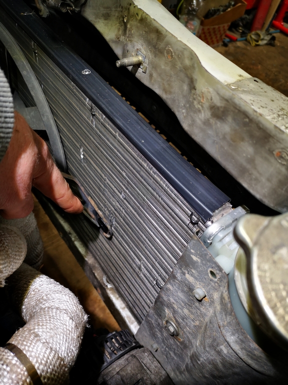

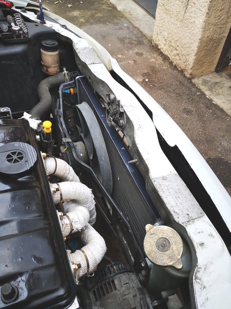

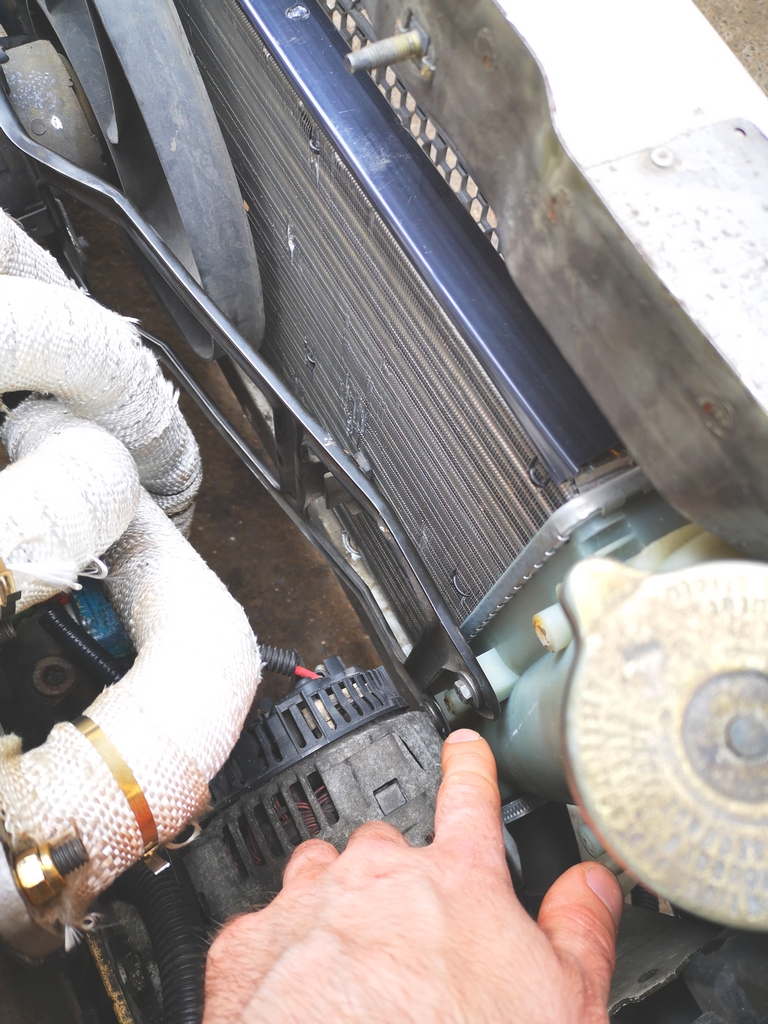

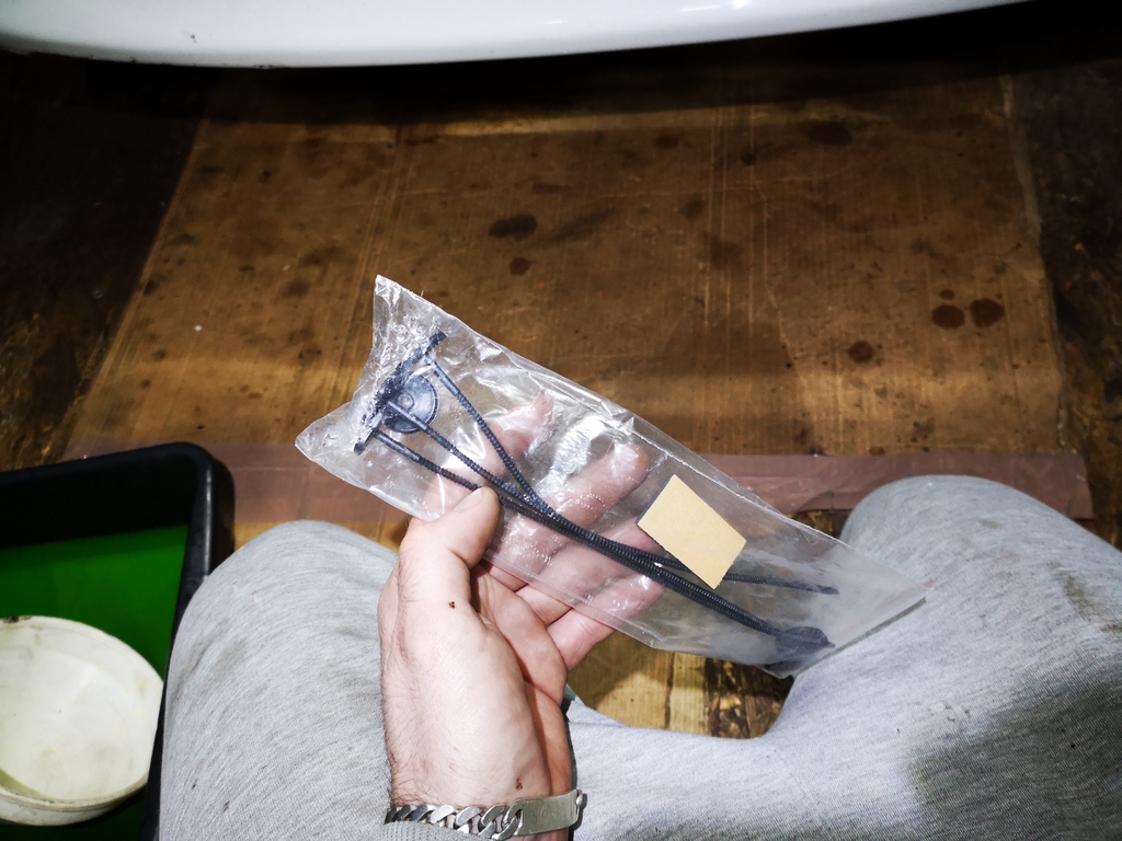

J'ai réussi a magouiller pour remettre le ventilo d'origine, a voir dans le temps
si le point de fixation au centre du radia amorti par de la mousse collante tient :
IMG_20190517_215457.jpg [ 435.01 Kio | Vu 3188 fois ]
IMG_20190517_215509.jpg [ 419.42 Kio | Vu 3188 fois ]
IMG_20190517_215515.jpg [ 401.1 Kio | Vu 3188 fois ]

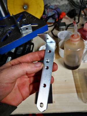

Pour faire se point de fixation j'ai utiliser les collier (de merde) vendu avec les spals
adaptable du marcher prepa auto,a voire dans le temps,car en générale c'est attache glisse et vienne sectionner le radiateur qui se met a fuir,
donc a voire dans le temps, sinon je ferai pour le spal une petite structure de maintien en inox,souder,pour maintenir le spal proprement, :
IMG_20190517_215553.jpg [ 545.29 Kio | Vu 3188 fois ]

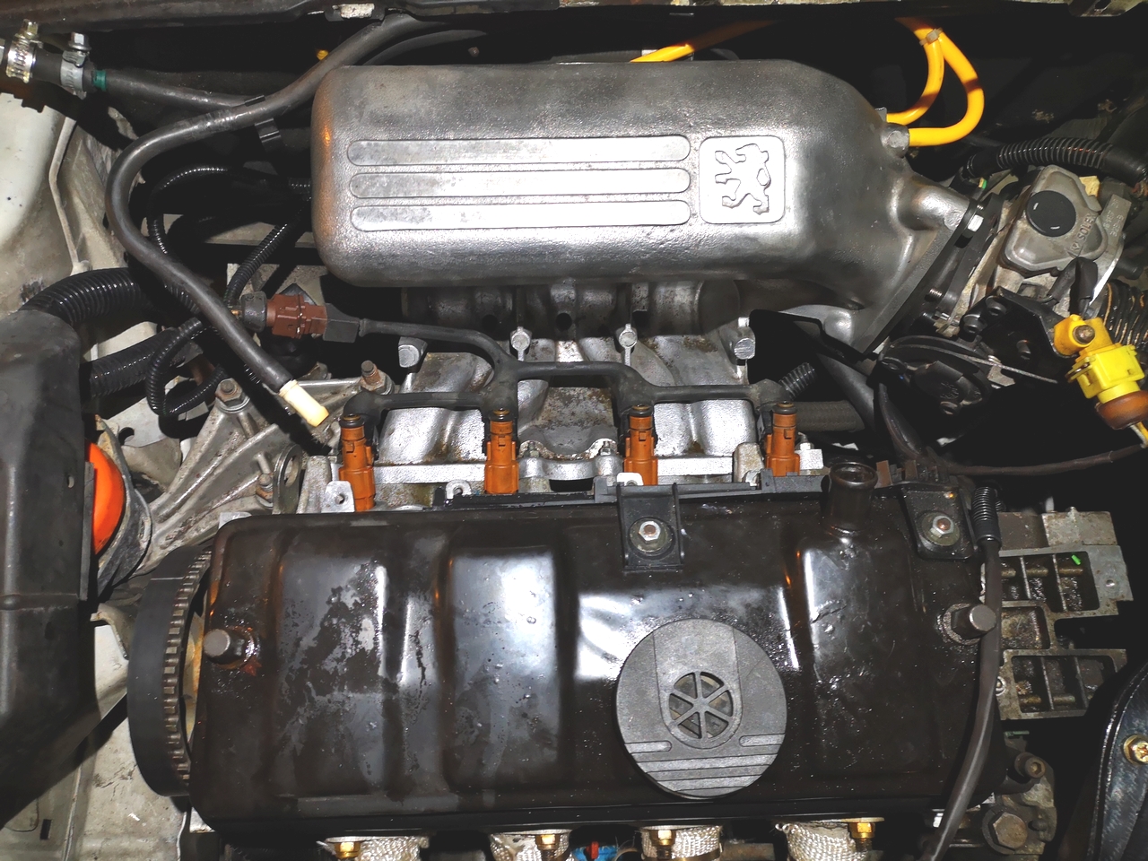

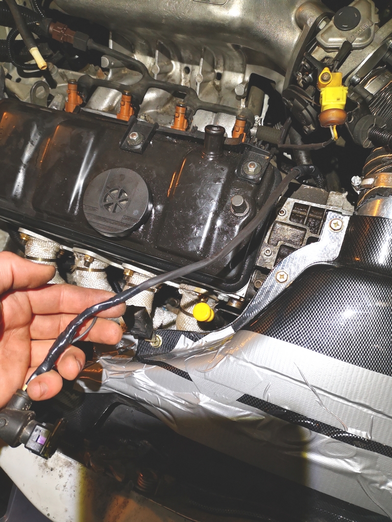

New gaine pour protéger les fils qui vont a l'alternateur:
J'ai remit le pare chaleur sur le new radia aussi, sa le protégera de la chaleur de l’alternateur/collecteur :

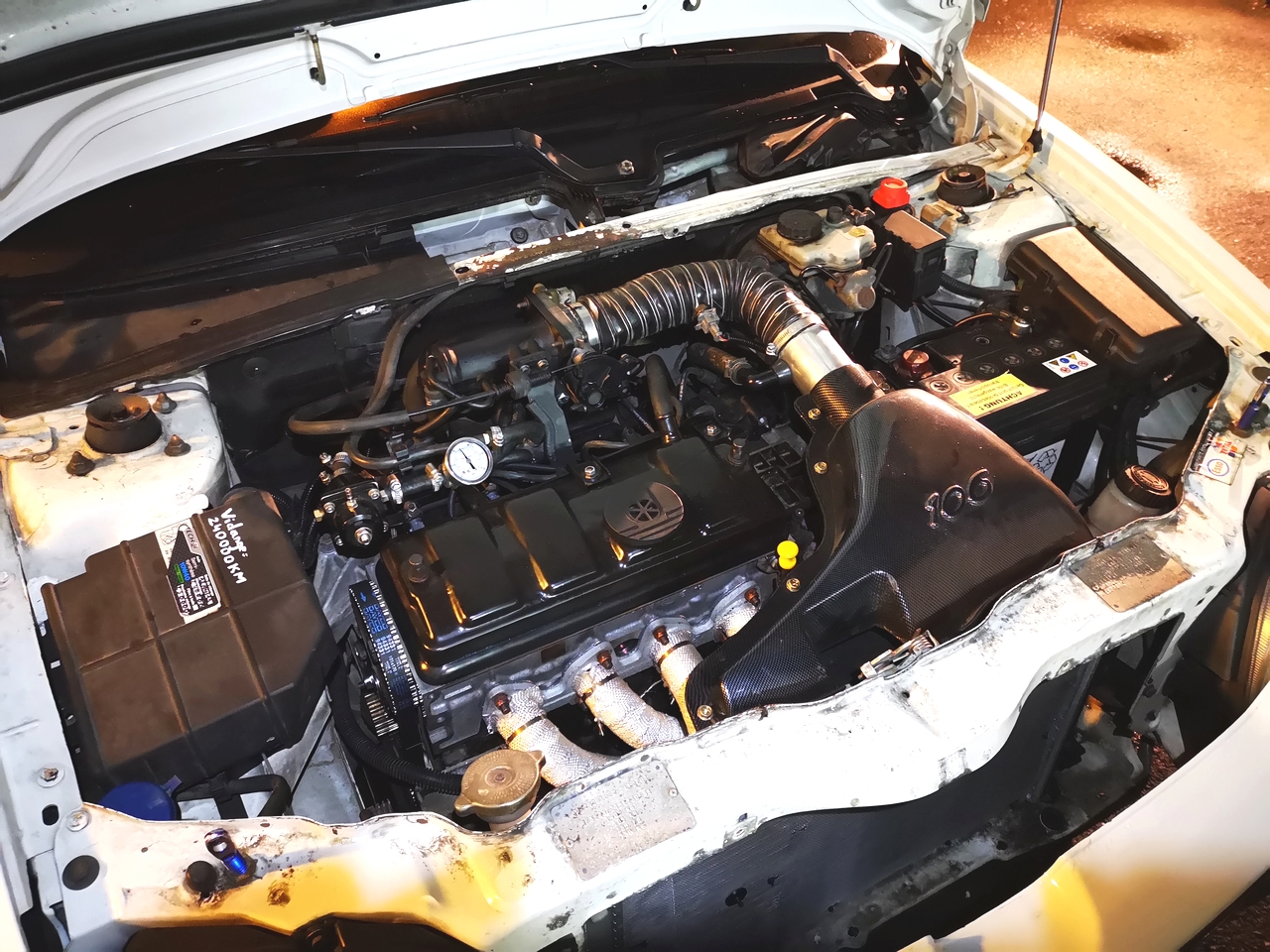

 Sujet du message: Re: [PF47]106xsII 1.6L~ essaie sans carto: sa pousse grave ^
MessagePosté: Dimanche 19 Mai 2019 15:46
Messages: 5118
Suite xs,

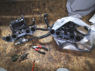

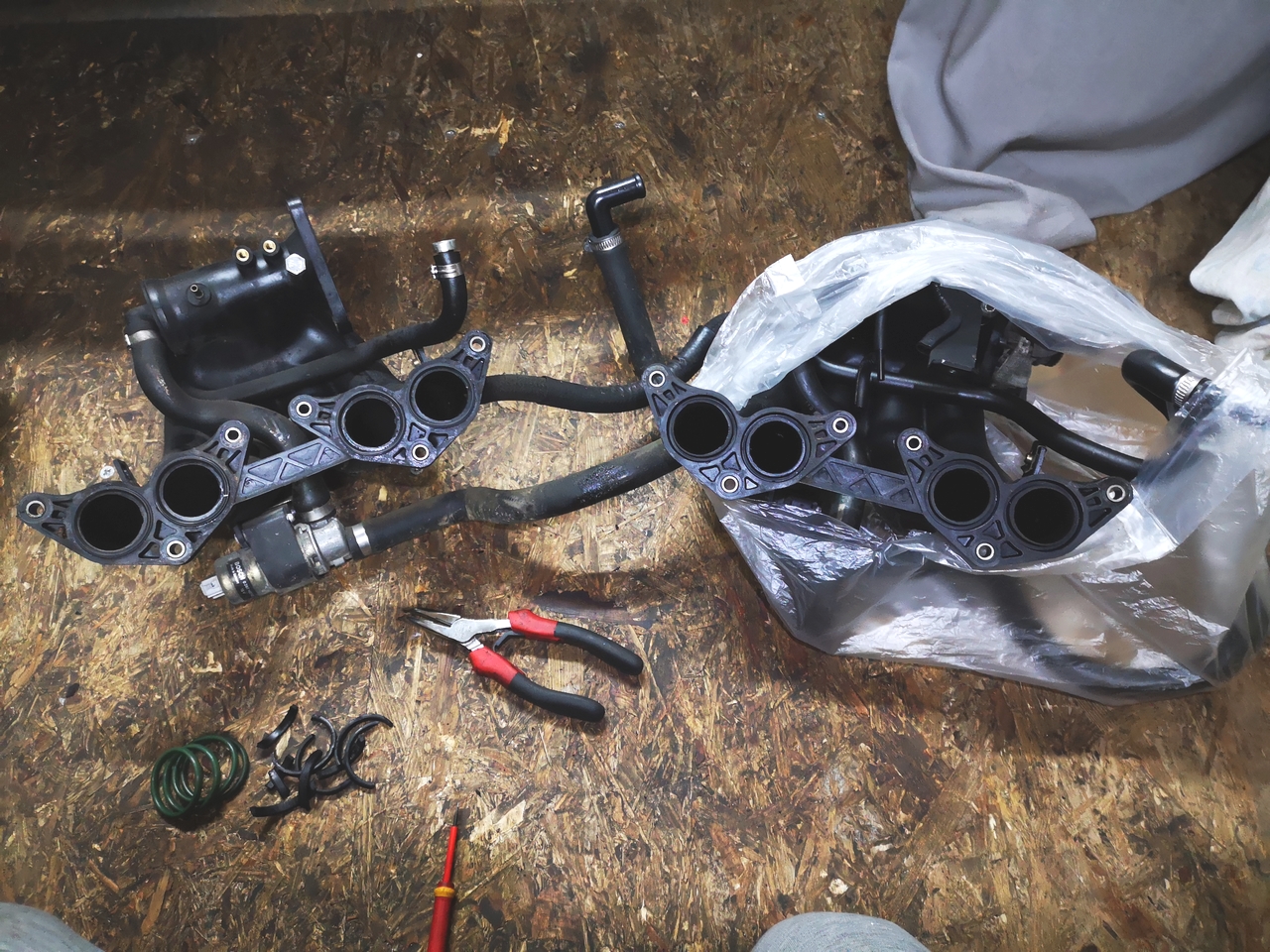

Comme vous avez pus le voire en maj titre sujet, sa pousse grave ^^, mais avant de venir la,

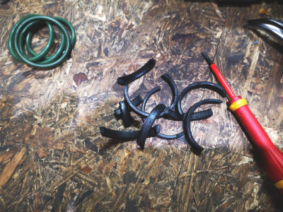

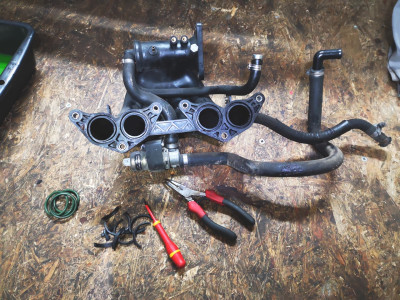

d’abord la fin du remontage, changement des joints de pipe d'admission tout mort :
IMG_20190518_205902.jpg [ 1.3 Mio | Vu 3180 fois ]
IMG_20190518_205908.jpg [ 1.27 Mio | Vu 3180 fois ]

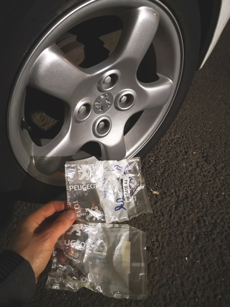

J'ai du prendre ceux neuf de la pipe de la xsi,car ceux acheter vont pas...
il rentre complétement dans la gorge réceptrice :lolbis: [icon_eek.gif]
IMG_20190518_210230.jpg [ 1.14 Mio | Vu 3180 fois ]
je vais regarder a quoi il correspondent niveau ref voir :bvoyons: :mrgreen:
ils ont mal tailler leurs joint c'est sur, ou alors c'est a l’entrepôt il se sont gouré :bvoyons:
(verif faite, ya deux version pour tu5jp, donc j'ai prit la mauvaise version,
l'autre version doit etre pour saxo 100ch)
IMG_20190518_210316.jpg [ 526.79 Kio | Vu 3180 fois ]
IMG_20190518_210320.jpg [ 612.72 Kio | Vu 3180 fois ]

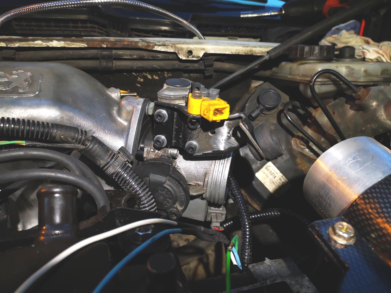

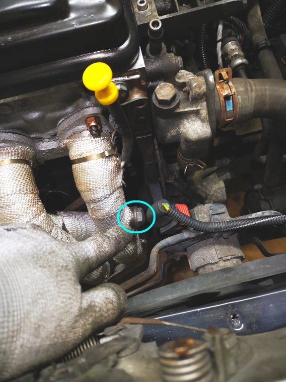

Comme prévu avec le ventilateur d'origine du petit radia,
la sonde lambda monter sur le RC racing touche le ventilo,
je l'ai donc déplacer en dessous, ou normalement je devais mettre la sonde de l'AFR
sur la xsi, j'ai boucher avec un bouchon comme vous voyez :
IMG_20190518_222920.jpg [ 383.96 Kio | Vu 3180 fois ]
J'ai mis la sonde lambda longue de la 406 coupé, en dessus donc , voyez :
IMG_20190518_222911.jpg [ 383.58 Kio | Vu 3180 fois ]
IMG_20190518_222932.jpg [ 689.83 Kio | Vu 3180 fois ]

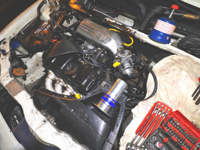

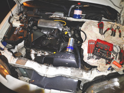

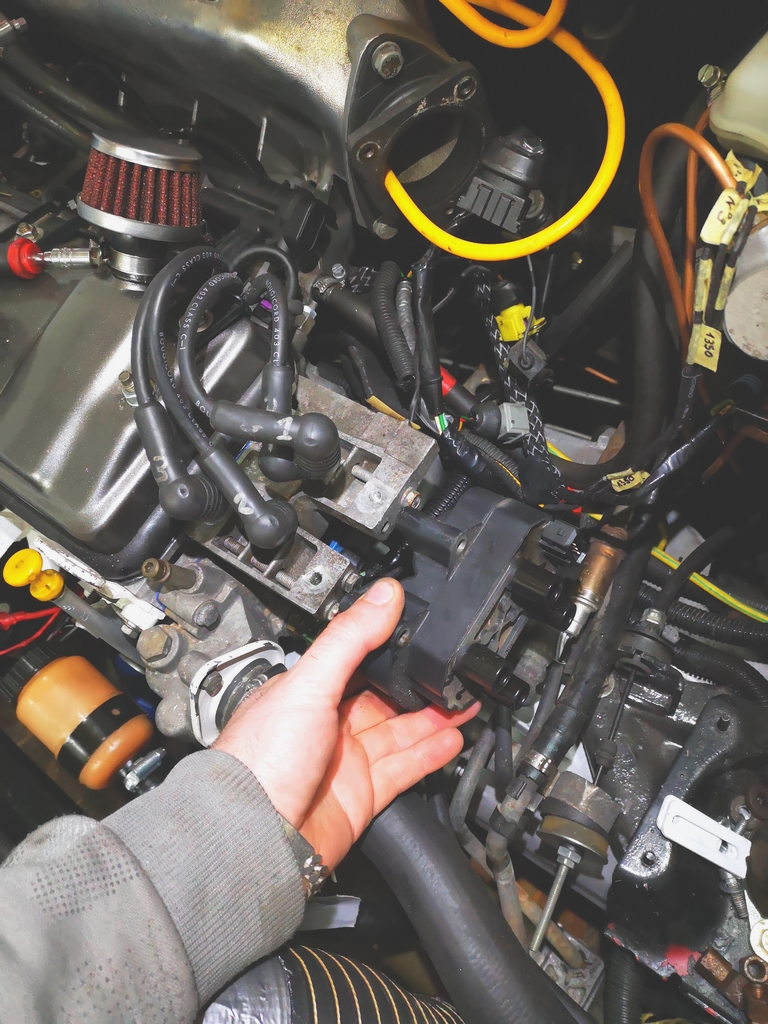

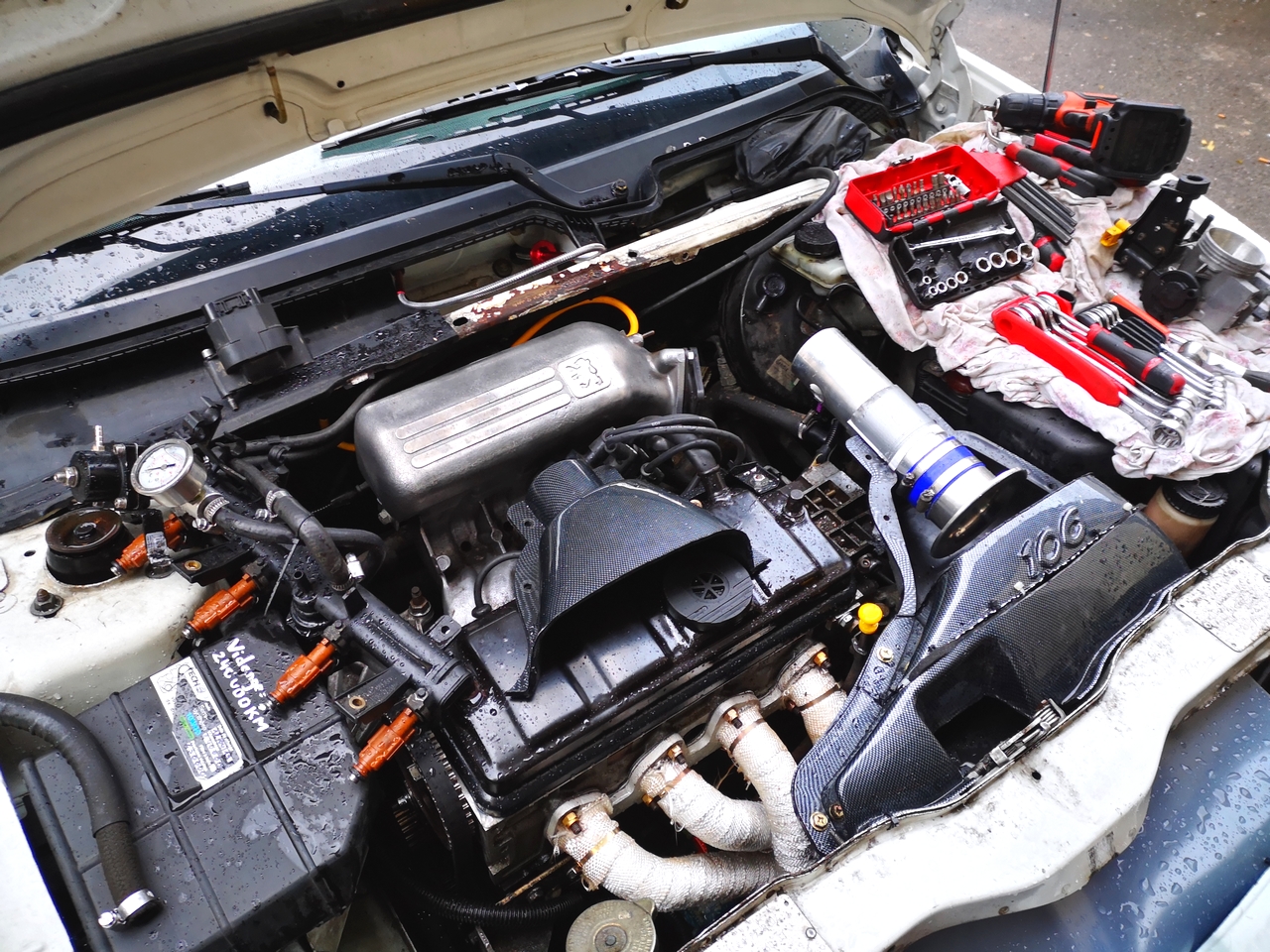

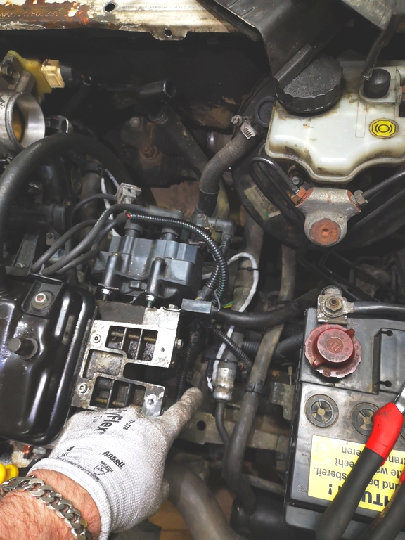

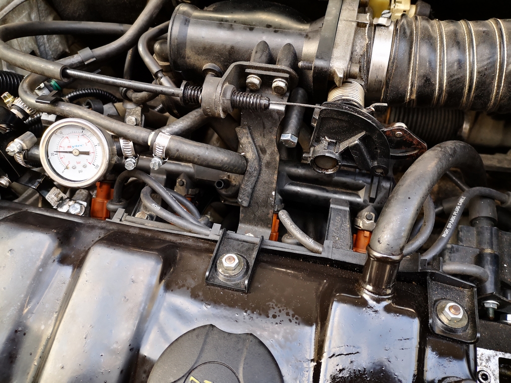

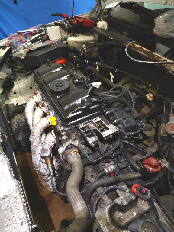

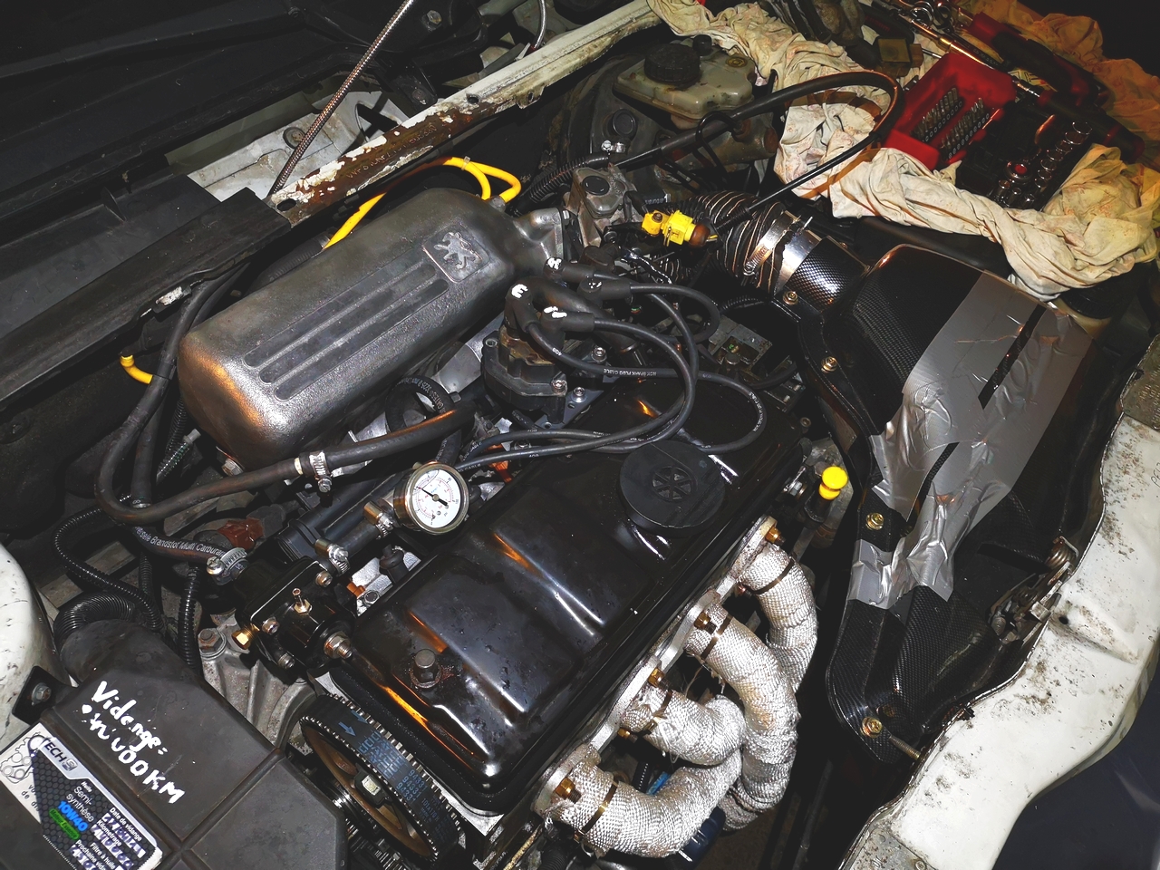

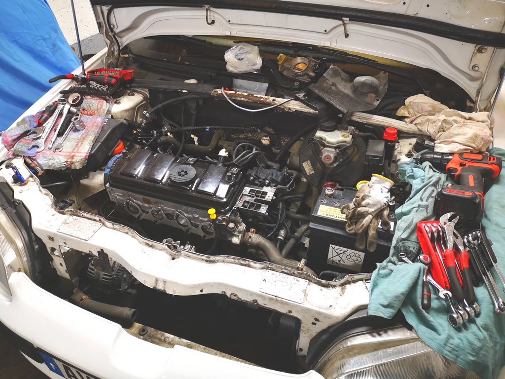

Voila c'est remonter, sans les cache distri,histoires de controles, remonter par la suite,
J'ai eu 2/3 problemes au re-démarrage:
- fuite d'une durite essence, le collier d'origine>changement

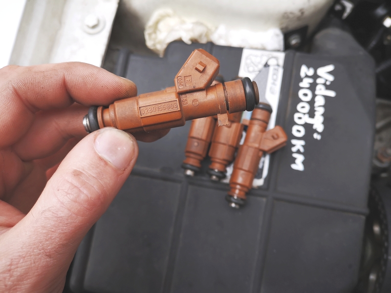

- le carburant est tombé sur la connectique d'un injo > court circuit,
j'ai secher tt est rentrer dans l'ordre

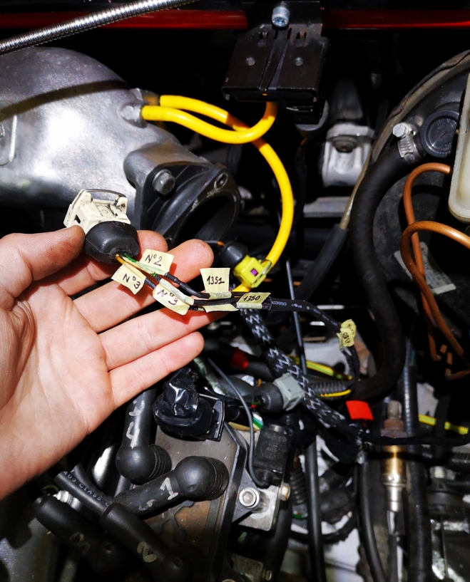

- tourne sur 3 cylindre+retour d'echap : problème d'allumage, je verif,j'ai inverse le 2 et le 3
J'ai remis en place les cordons correctement.
Et la sa craque :clo:
Un petit peu de mal a démarrer fullE85 avec les 8 en grade bougie,
chauffe/purge/divers contrôles, essaie en Zi, tous va bien,essaie route 20km,tout va bien
même en carto origine a rupteur 6200,quelle pêche ^^, sa tourne autant que la 306s16, et quand la puissance
commence a arrive le rupteur d'origine lui aussi mdr :bbah:

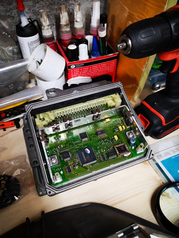

Jacques me renvoie le calculateur de la coupé 406 modifier cette semaine:
*avance 3/4°
*200cc avc temps au max (il est probable que je tourne sous 3.5b voir 4 bars avec
donc du 270cc +/- )
*rupteur a 8000trs

- teste des injos en 200cc4jet avec 3.5b au lieu des 154cc4jet sous 5b

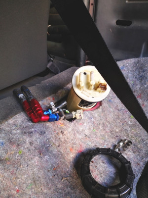

teste a 5b > sa marche bien mais ya mieux.... :?
(toujours avec la pompe 100L/h de 406coupé V6 210ch)
IMG_20190520_164132.jpg [ 774.55 Kio | Vu 3159 fois ]
IMG_20190520_164141.jpg [ 732.01 Kio | Vu 3159 fois ]
IMG_20190520_164155.jpg [ 277.55 Kio | Vu 3159 fois ]
IMG_20190520_203850.jpg [ 728.4 Kio | Vu 3159 fois ]
Du coup, montage de la AEM
(prise de la xsi, j'en rachèterai une autre plus tard..) :
IMG_20190520_203840.jpg [ 280.19 Kio | Vu 3159 fois ]
IMG_20190520_204304.jpg [ 613.88 Kio | Vu 3159 fois ]
IMG_20190520_204317.jpg [ 519.52 Kio | Vu 3159 fois ]

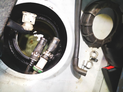

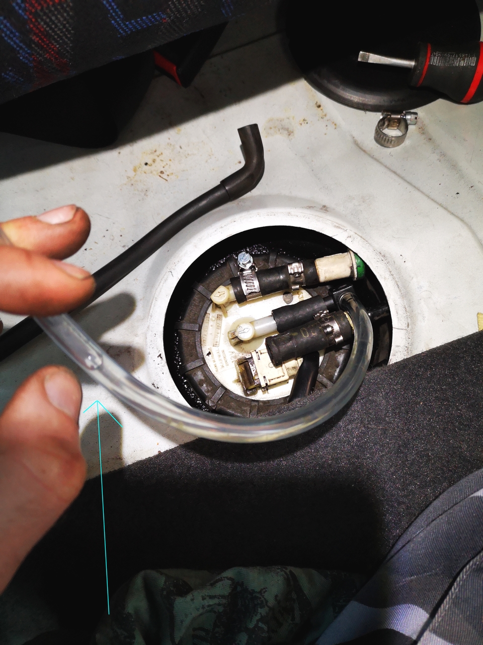

Réamorçage de la pompe a la bouche pour aspirer l'air,
gare a l'E85 dans la bouche !
C'est comme de l'alcool a 90 en pire ,vous pouvez tomber dans les pommes
avec la vapeur etc... , :
faite sa avec une seringue !
IMG_20190520_205528.jpg [ 757.56 Kio | Vu 3159 fois ]
IMG_20190520_205547.jpg [ 824.96 Kio | Vu 3159 fois ]

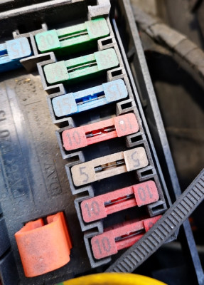

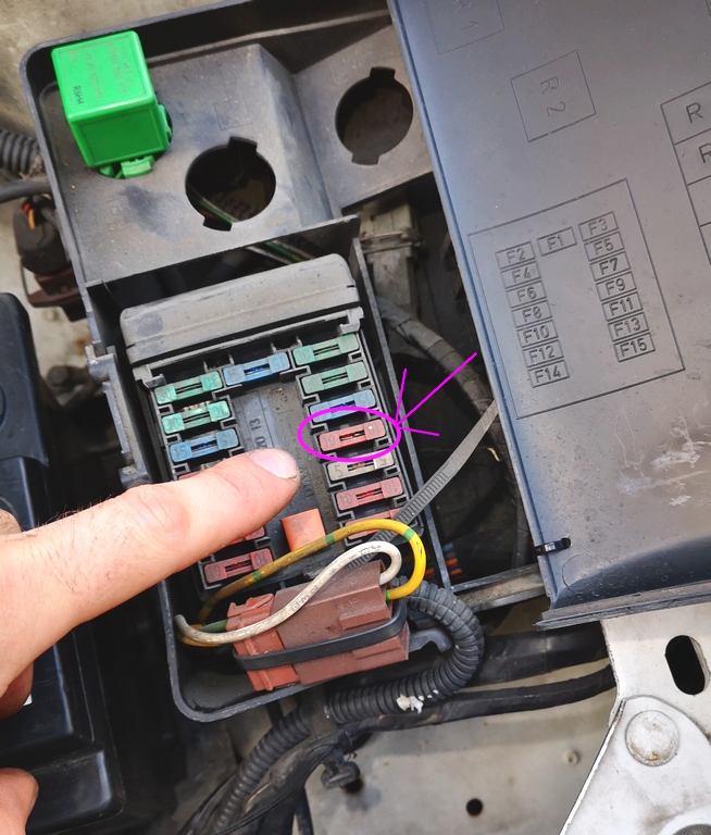

Fusible de 15A au lieu de 10 déjà (origine 7.5A je croit)
impératif, de tout façon il crame direct au démarrage pompe si vous avez laisser le 7.5A , :
IMG_20190520_205903.jpg [ 425.25 Kio | Vu 3159 fois ]
IMG_20190520_205908.jpg [ 278.94 Kio | Vu 3159 fois ]

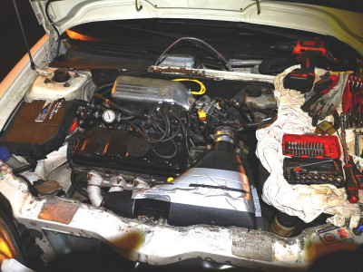

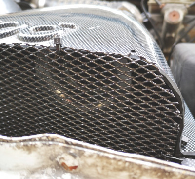

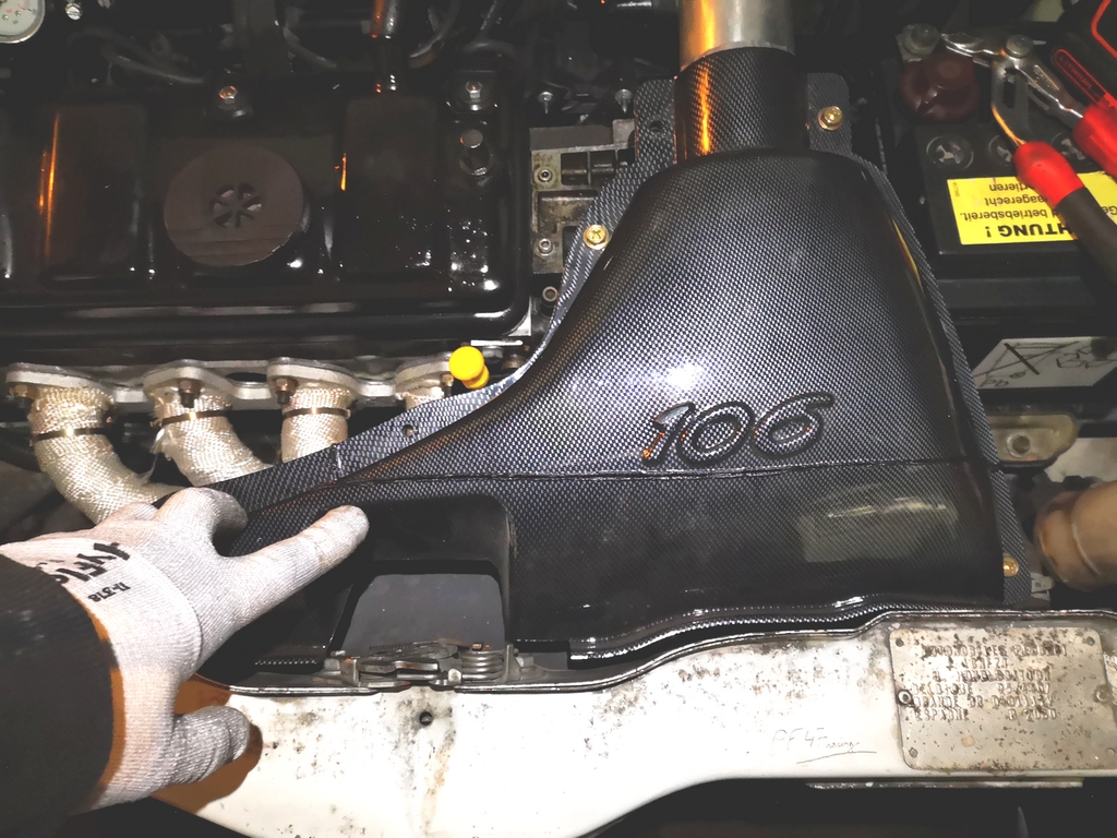

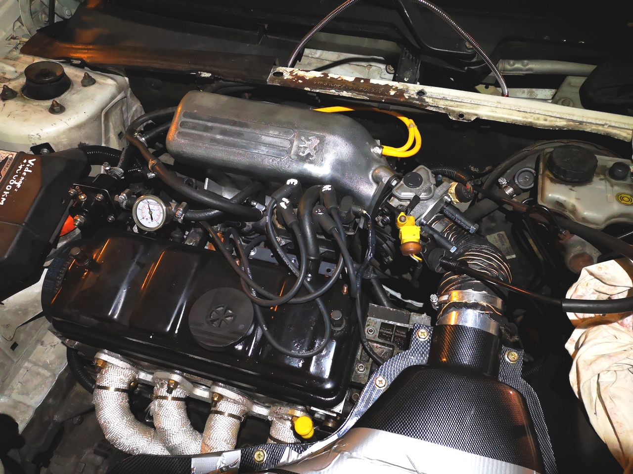

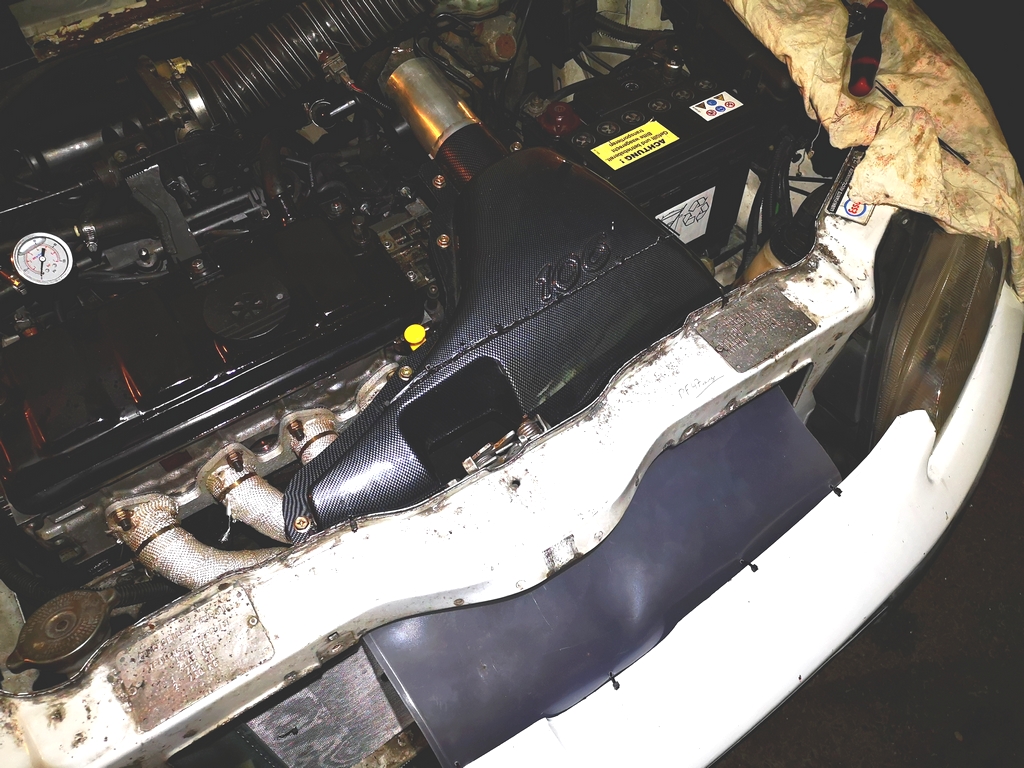

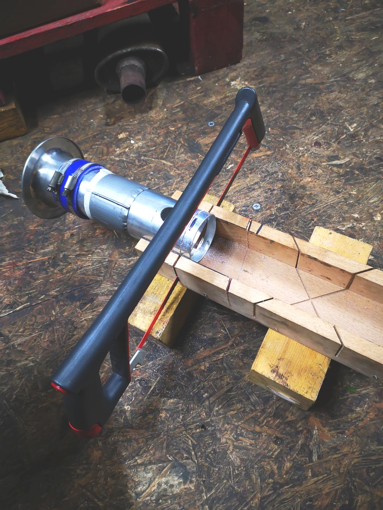

Tulipe dans le KAD raceland :
1/découpe
2/ séparation en 2 de la partie supérieure pour accéder au nouveau emplacement filtre
3/ grille de support filtre mousse
4/ mise en place de la tulipe a la place du stage 6 big air 70mm
5/ remise en place de l'ensemble et multiple fixation petit riselant
6/ plaque de guidage d'air devant le kad ,relié au PC
(manque des photos car filtre pas reçu (plaque mousse) ,notamment de la tulipe dedans)
IMG_20190521_003058.jpg [ 626.03 Kio | Vu 3159 fois ]
IMG_20190521_011104.jpg [ 589.3 Kio | Vu 3159 fois ]
IMG_20190521_015745.jpg [ 605.44 Kio | Vu 3159 fois ]
IMG_20190521_015821.jpg [ 213.92 Kio | Vu 3159 fois ]
> résultat, sa marche mieux,plus d'air froid,plus d'air (effet ram air),l'air est mieux absorber
par le moteur grâce a la tulipe
Que du gain.
> la grille est attacher aux "4 coins" non visible en photo.
> le filtre sera attacher sur la grille, avec un huile de type green dessus pour accrocher les micro saleter.

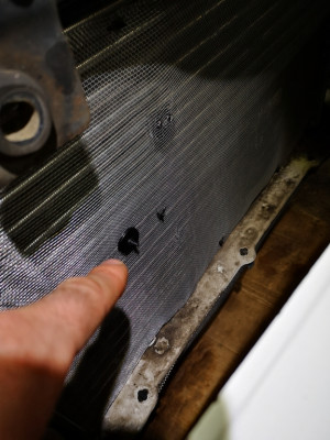

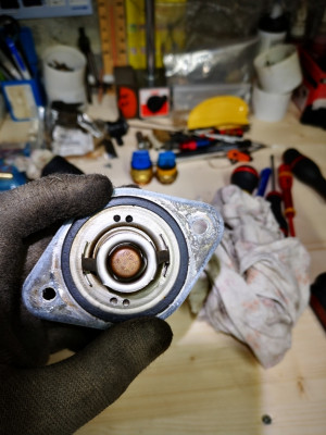

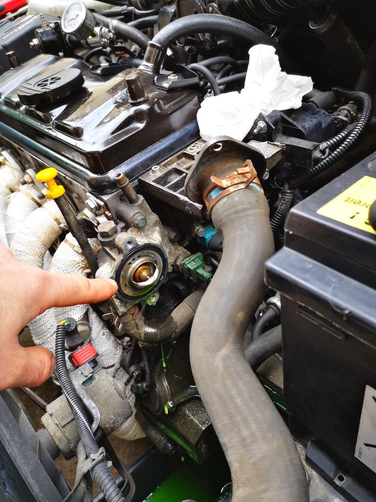

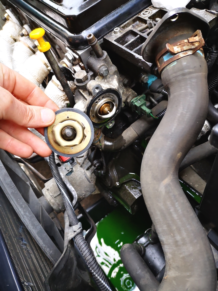

Pour la température de LR,
> en conduit normale ba elle est normale :bbah:
> dès j’accélère plusieurs fois : 90° :?
Je vais devoirs percer le calorstat pour commencer
si sa suffit pas, soit le virer, soit passer en radia cuivre si j'en trouve un en casse en bon état pas chère.
Obliger!
 Sujet du message: Re: [PF47]106xsII 1.6L~ injo200cc (pa assé) pompe AEM,tulipe
MessagePosté: Jeudi 23 Mai 2019 20:33
Messages: 5118
Suite XS,

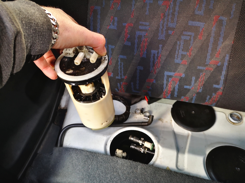

Je vous avait pas mis la foto du filtre la voici (couvercle retirer):
IMG_20190523_170127.jpg [ 721.49 Kio | Vu 3303 fois ]

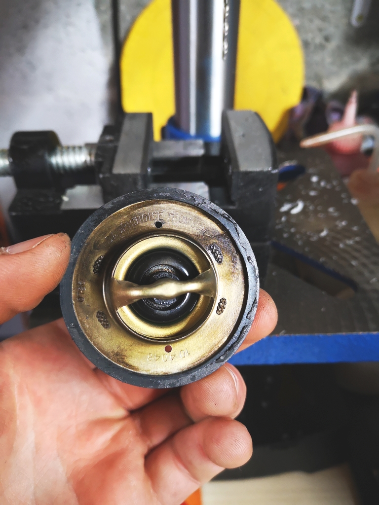

Des testes sont en cours pour le refroidissement, perçage calorstat 4 x 2mm
car la a 100 ou 130 la caisse est h24 quasi a 90°.... certes il fait chaud mais la prepa y est aussi pour.
Le radia a tube rond refroidis plus mal que le radia a tube rectangulaire plus haut de gamme en valeo ou autre,
D'autant qu'il a plus de tube et la qualité et épaisseur et bien meilleur, le prix ainsi est plus le meme: le double du premier cité.
A voire si la modif du calorstat suffit ou pas, je pense que sa suffira pas.
Il se peut donc qu'il finisse en vente pour un cuivre ou autre.

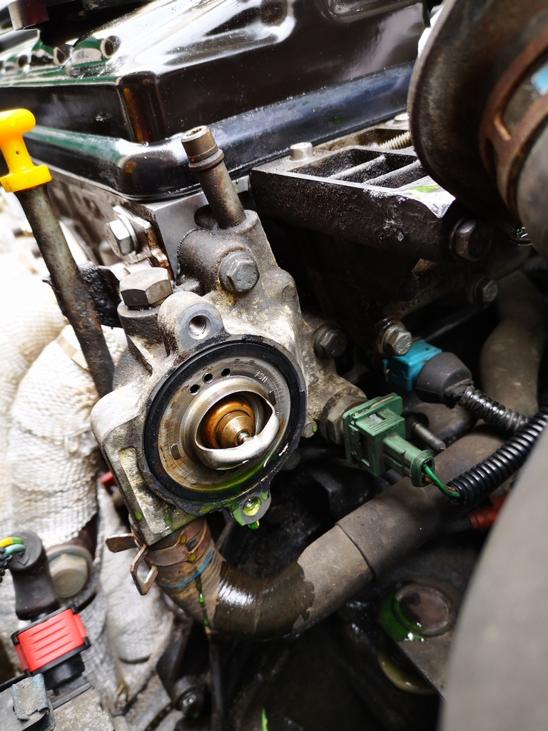

Bon j'ai un peu sou-estimer le système de refroidissement de xs/xsi,
en l’occurrence la xs :ange: :
J'ai démonter,percer le calorstat 4 trous de 3mm,puis finalement 6 trous de 3mm :cubitus: ,
Essaie : sa monte jamais a 90° [icon_neutral.gif] , Âpres plusieurs accélération la seulement sa monte au trait du milieu,
90°et sa redescend vite a 80°/75°, heureusement il fait chaud :mrgreen:
Comme tu m'avait dis sauciss, max 1/2 trous suffise en 2mm
Du coup, le nouveau aura juste 2 trous de 2mm :)

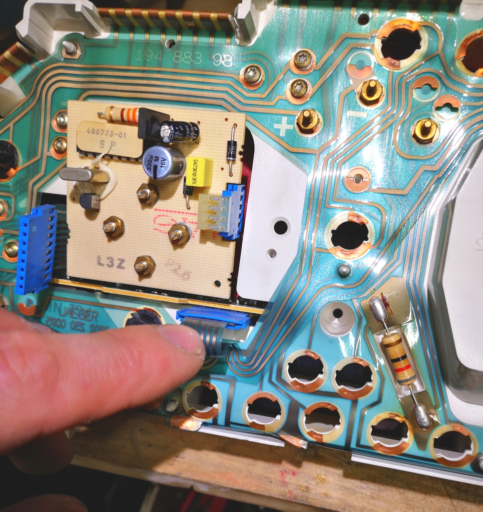

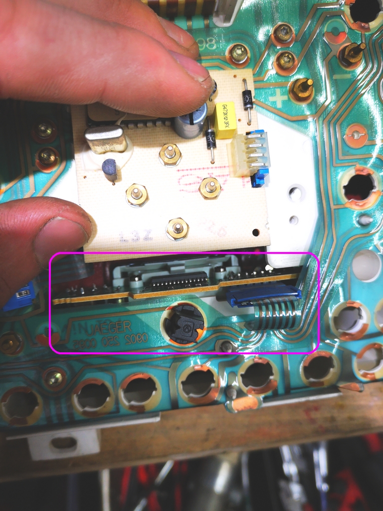

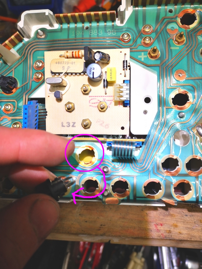

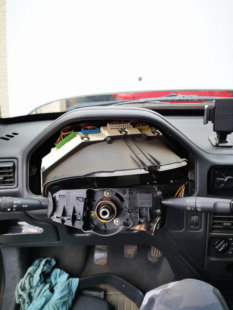

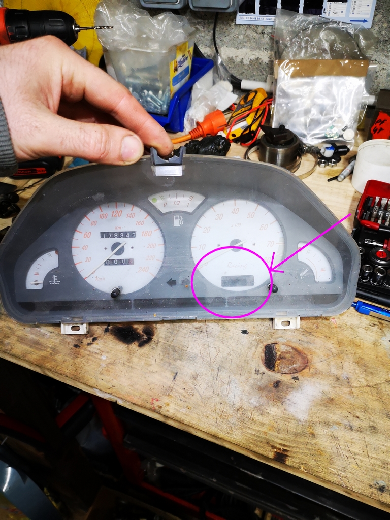

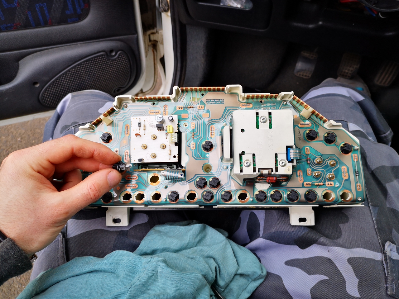

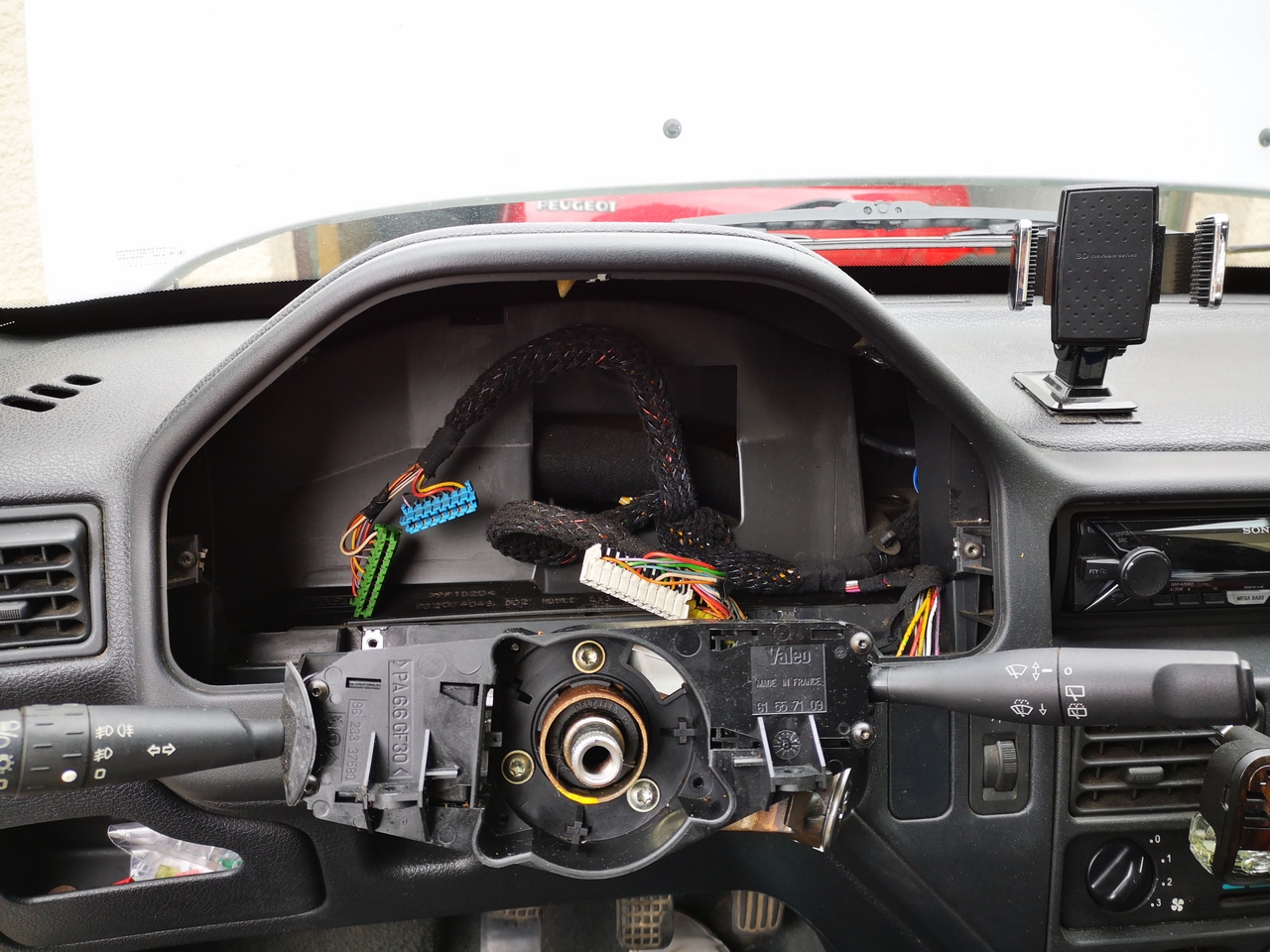

L’éclairage de l'horloge compteur fonctionne pas depuis acquisition,
je pensai qu'il était "interne" au bloc horloge,écran de type cristaux liquide monochrome.
Je pensai a un éclairage incorporé,enfaite non ,l’éclairage est derrière non
incorporer, de type projection,du coup je peut changer l'ampoule, car c'est encore une ampoule vue
l'age du compteur :bsmile:
L'affichage de l'heure est de type électrode LED entre les couche,
tec différent de nos écran classique actuel de portable ou tv lcd.
(compteur de secoure de la xsi en foto,non xs)
IMG_20190526_055357.jpg [ 673.71 Kio | Vu 3274 fois ]
IMG_20190526_060759.jpg [ 625.25 Kio | Vu 3276 fois ]
IMG_20190526_060807.jpg [ 915.35 Kio | Vu 3276 fois ]
IMG_20190526_060901.jpg [ 671.63 Kio | Vu 3276 fois ]
Se qui est bien sur nos compteur c'est que ont peut tout changer,élément par éléments,le bloc de niveau/
température huile avec sa carte dans le cache au cu du compte tour, le compteur
tour,l'horloge,le fond de compteur,le devant,le bloc km,température eau,tout se démonte
et ont peut tout prend d'un autre compteur ,
Avec de l'Entretien > inusable :D
terminer de sortir le tel en roulant pour regarder l’heure :)

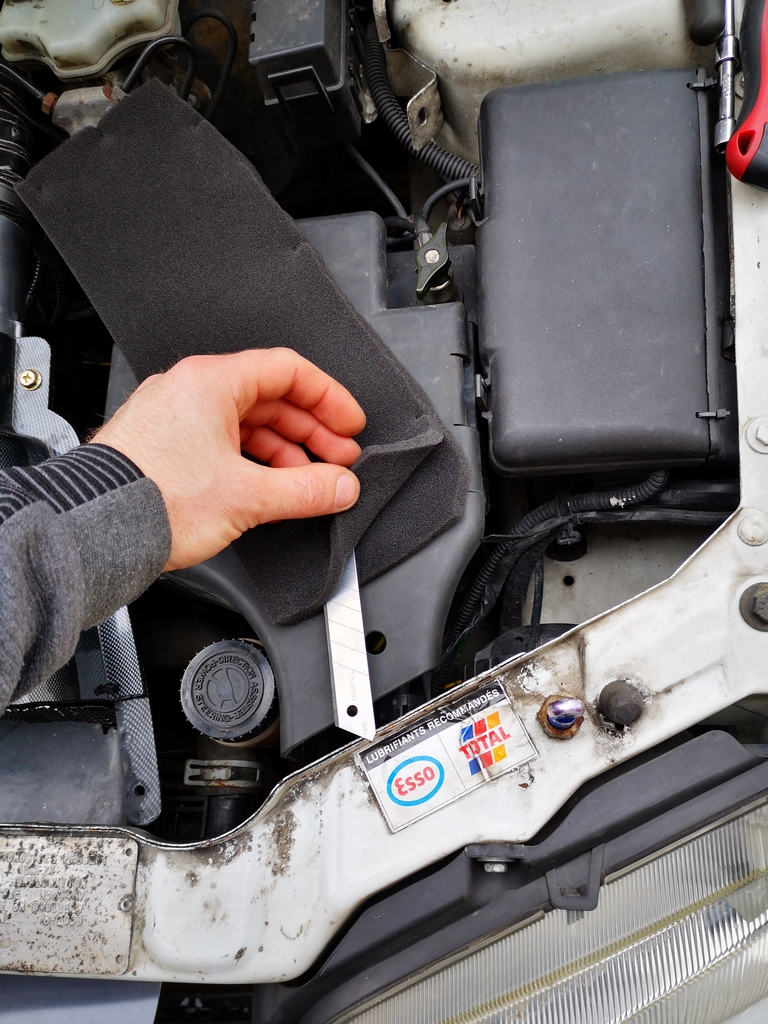

1/ Le filtre a air installer, dans mon new KAD perso, filtre trop l'air,
j'ai une perte net entre filtre et sans filtre, j'ai diviser la mousse en 2 ( a ne pas faire, perso !)
IMG_20190530_130105.jpg [ 626.54 Kio | Vu 3255 fois ]
IMG_20190530_130059.jpg [ 616.93 Kio | Vu 3255 fois ]
IMG_20190530_130207.jpg [ 677.79 Kio | Vu 3255 fois ]

4/ le new calorstat avec 2 trous de 2mm, le top, sa a baisser de 5/10° la température max,
se que je voulais.
IMG_20190530_121158.jpg [ 522.52 Kio | Vu 3255 fois ]
IMG_20190530_122148.jpg [ 675.45 Kio | Vu 3255 fois ]

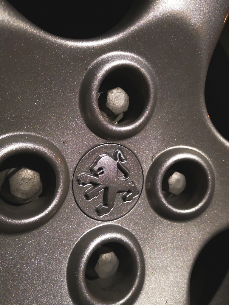

J'ai trouver 2 cache moyeux neuf sous emballage origine psa pour mes jantes de 206 s16 :D
IMG_20190530_233651.jpg [ 529.45 Kio | Vu 3253 fois ]
IMG_20190530_233659.jpg [ 720.69 Kio | Vu 3253 fois ]

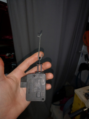

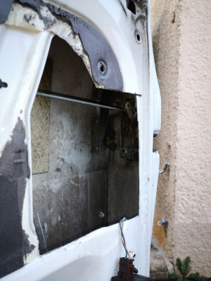

J'ai recup a la casse le moteur de oc/fc du coffre qui je ne sais pas pourquoi
a été retirer de la XS avec sa tringle
IMG_20190602_135343.jpg [ 428.85 Kio | Vu 3249 fois ]

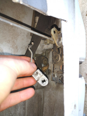

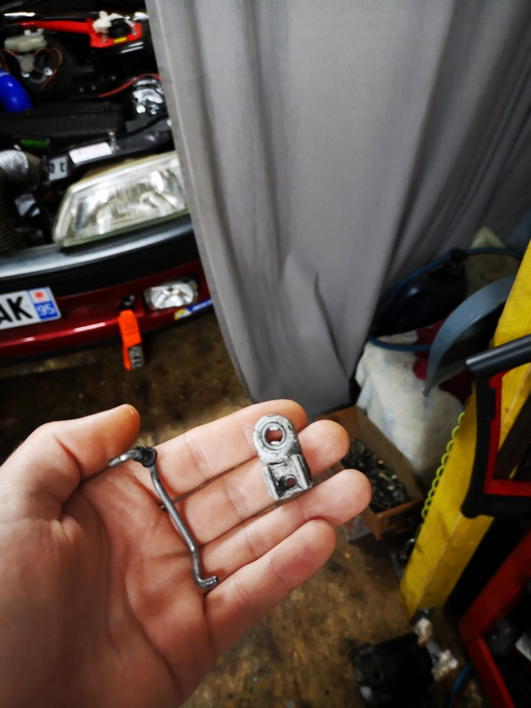

J'ai recup la tringle de la serrure de porte droite avec son support plastique,
c'est "je croit" tombé tout seul dans la portière, je sais pas pourquoi,âpres achat de la XS,
je vais voire en démontant, car la sa ouvre plus/ferme plus a la clé/serrure que avec l'oc/fc.
IMG_20190602_135410.jpg [ 481.91 Kio | Vu 3249 fois ]
J'ai recup le ventilo de 1.5D, pour mettre derrière le radia sans gêner la ram air devant,
ventilo grande taille pour le grand radiateur.

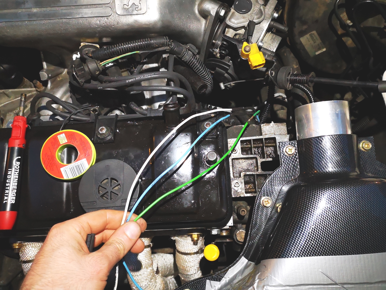

Les testes continu avec le calculo de la coupé406 (5.2 bosh~motronic)
satané anti-dem codé
si ont y arrive pas, sa va etre porte eprom sur le calculo de la XS obligé :bbah:
IMG_20190602_135718.jpg [ 450.08 Kio | Vu 3249 fois ]

1/ Ventilo 1.5d monter,sa refroidis bien mieu :mrgreen: ,
j'ai du modifier une patte qui touchait l'alternateur, sa passe juste juste avec le 4-1 RCracing [icon_razz.gif]

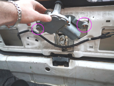

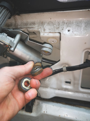

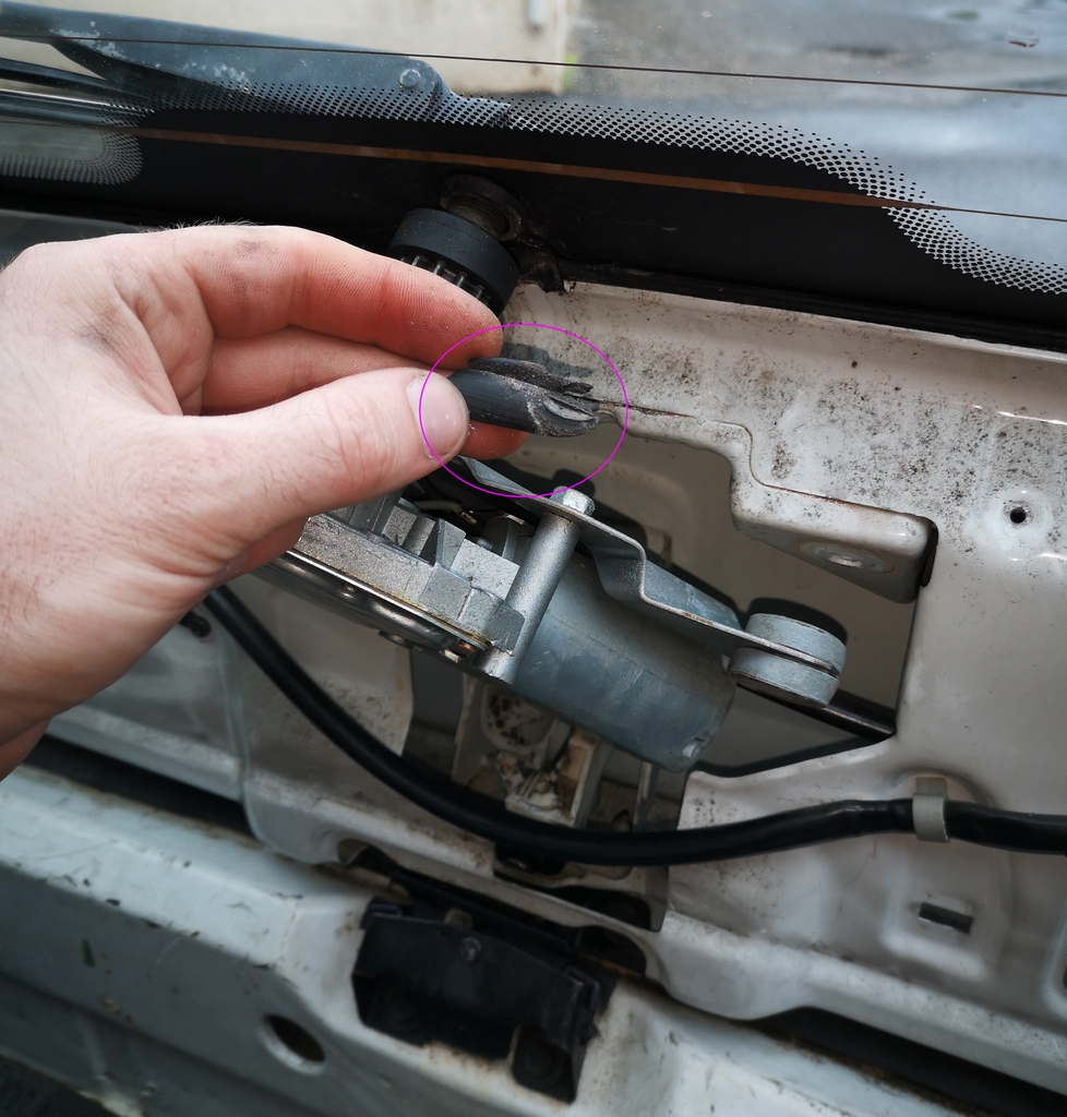

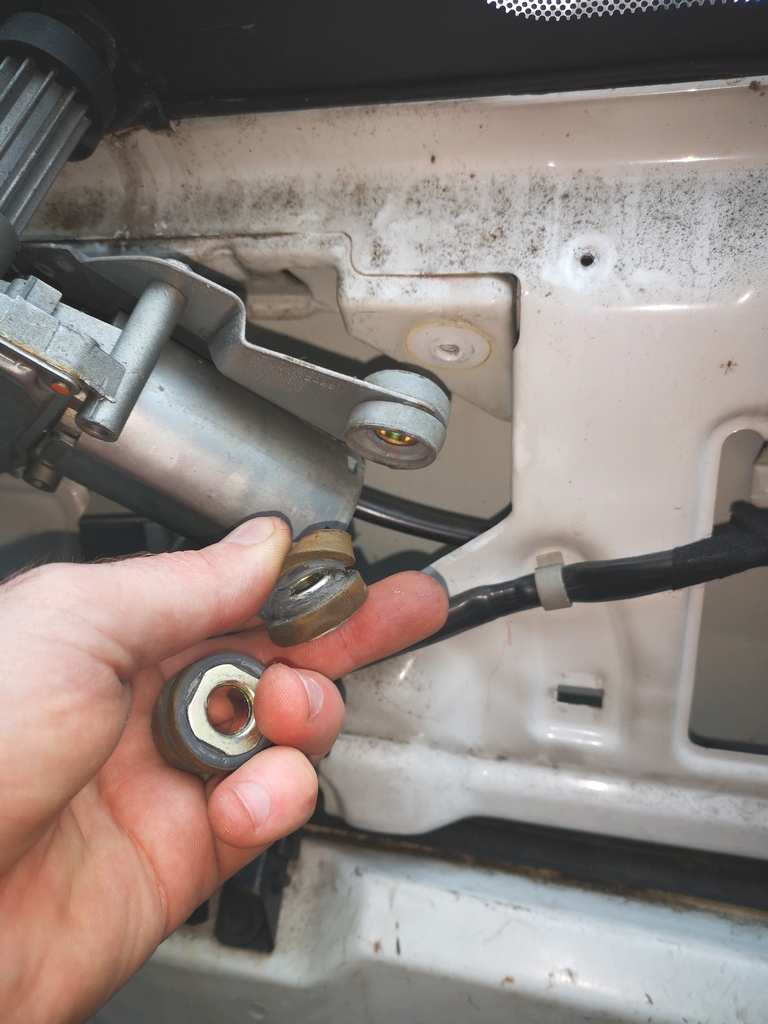

2/ Le moteur de OC/FC du coffre est monté, sa fonctionne nickel,au passage j'ai changer les
silent-bloc qui supporte le moteur d'essuie glace, ils étaient morts:
IMG_20190604_190450.jpg [ 833.74 Kio | Vu 3232 fois ]
IMG_20190604_190526.jpg [ 501.79 Kio | Vu 3232 fois ]

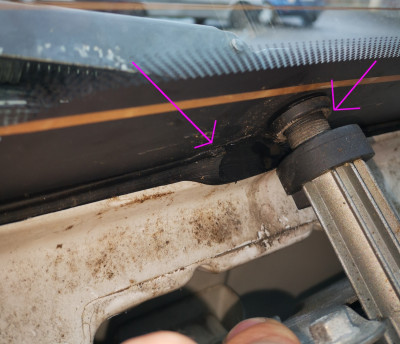

3/ Je me suis re-pencher sur le passage de l'arbre du moteur d'essuie glace,
javai déjà remarquer un problème d'étanchéité niveau PB,une pièce a belle et bien été retirer :
le système de serrage extérieure :? ....,car au changement du pare brise arrière le mecano
a trop mis de colle a pare brise,empêchant le système de se serrer normalement,laissant passer l'eau.... :oufwid:
D’où l’état du coffre après achat et une des causses de l'humidité en hiver dans la voiture...
J'ai découper donc se surplus, maintenant le système peut se serrer normalement,
et être étanche !
IMG_20190604_190332.jpg [ 487.6 Kio | Vu 3232 fois ]
IMG_20190604_190429.jpg [ 837.55 Kio | Vu 3232 fois ]
IMG_20190604_190504.jpg [ 676.38 Kio | Vu 3232 fois ]

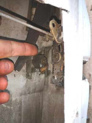

4/ La porte, j'ai remit en état la fixation de la serrure qui a été forcé/bidouiller au mastic
j'ai remit correctement la petite tringle avec sont "support blanc"
J'ai carrément découper la portier a la dremel pour passer les mains tranquillement
Tout re-fonctionne normalement :D
(la decoupe a été refermé/cacher au scotch epais gris 3M)
IMG_20190604_195531.jpg [ 561.49 Kio | Vu 3232 fois ]
IMG_20190604_195551.jpg [ 295.75 Kio | Vu 3232 fois ]
IMG_20190604_195610.jpg [ 298.44 Kio | Vu 3232 fois ]
IMG_20190604_202920.jpg [ 385.38 Kio | Vu 3232 fois ]

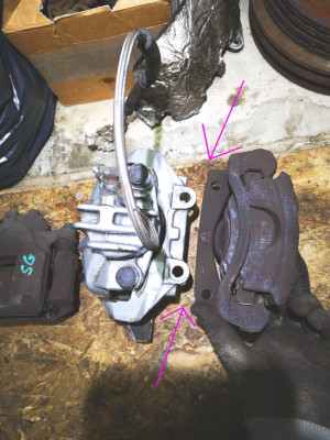

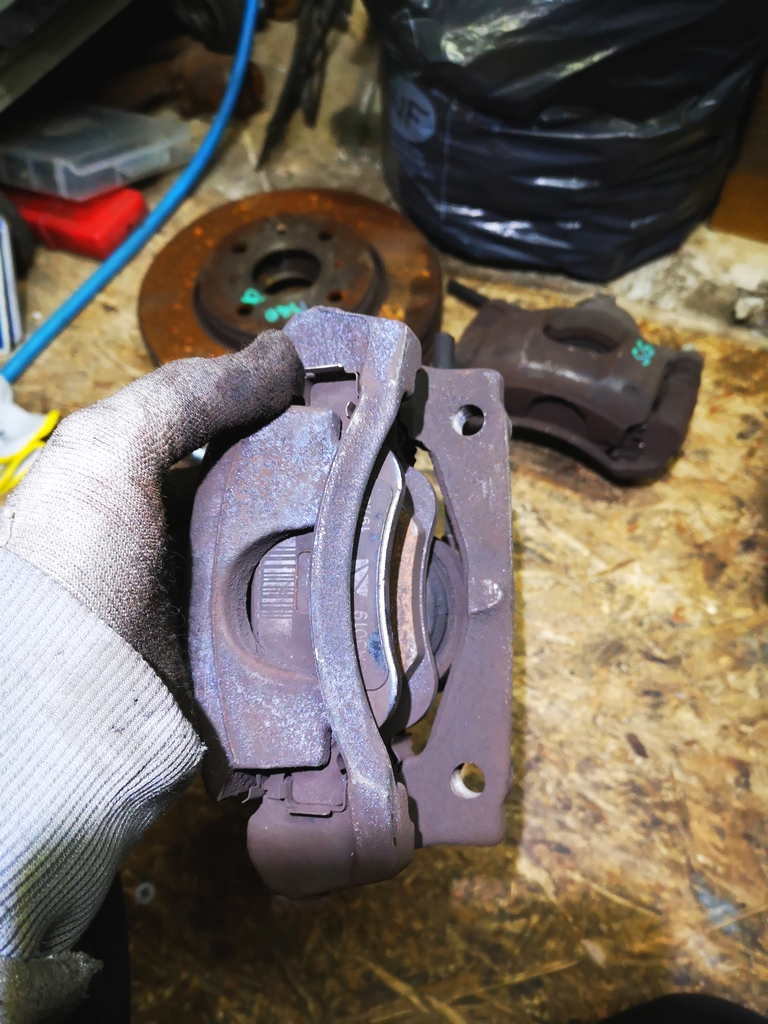

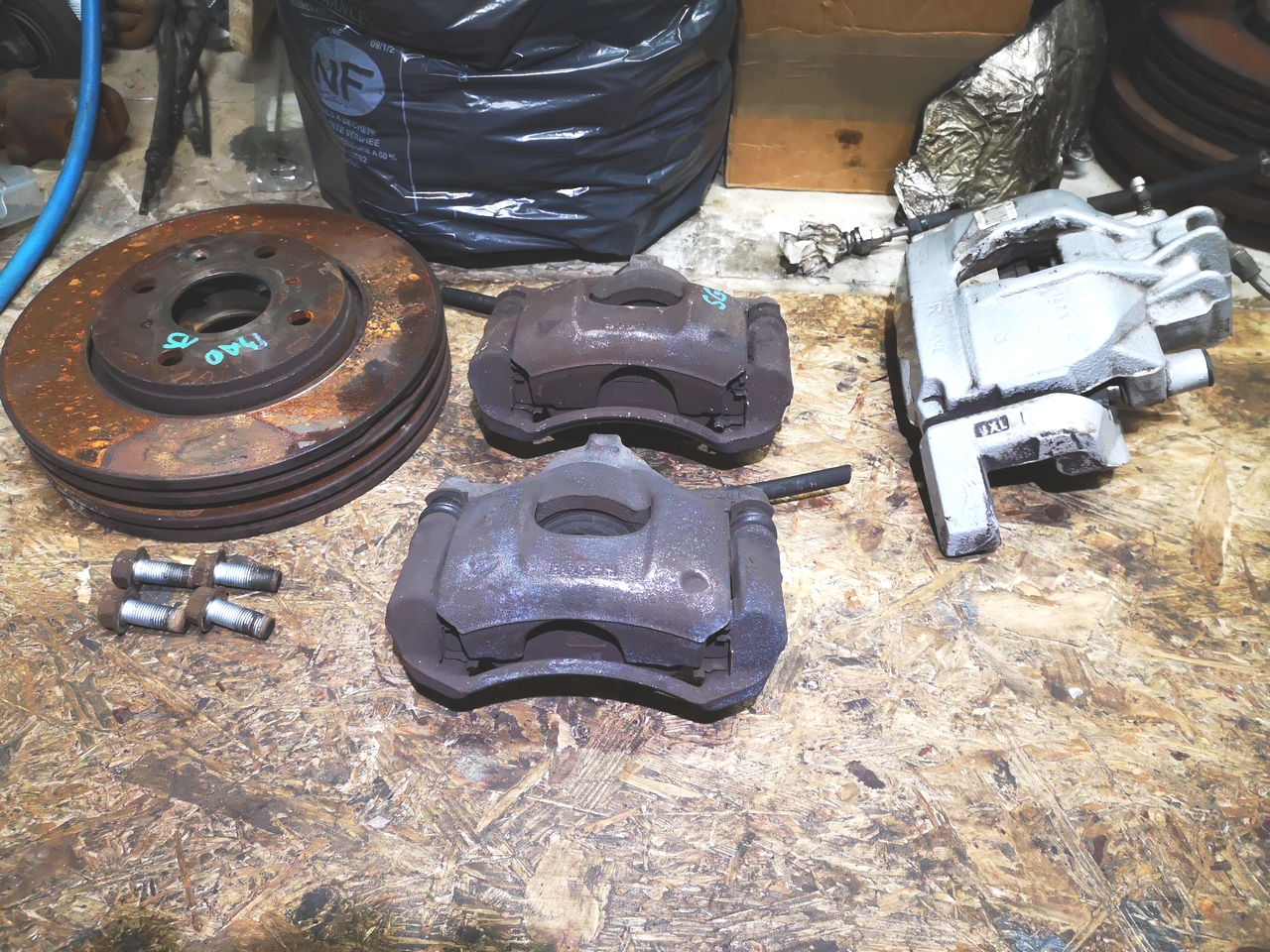

6/ j'ai récupérer des frein plus "puissant" en 247 (266 au départ puis j'ai changer d'avis :mrgreen: ),
j'ai prit des bosh sur une 206, le midi en speed en 20min,puis le soir, je me rend
compte que les fixation vont pas, l'entraxe est plus grande :blague: rebelote en espérant ils me l'ai reprennent
J'ai repérer des origines S16/xsi sur une 306 XT, en 247 ventiler donc
Dans le pire si il me les reprennent pas, il me faut des chapes..
Je re-hesite avec le 266 surtout vu la prepa de la caisse :bvoyons:
IMG_20190605_214412.jpg [ 1.22 Mio | Vu 3232 fois ]
IMG_20190605_214424.jpg [ 636.85 Kio | Vu 3232 fois ]
La dif avec un étrier de 207 RC aux fixation idem xsi/307 hdi 136 2.2L comparé aux fixation des bosh récupérer :?
IMG_20190605_214444.jpg [ 707.33 Kio | Vu 3232 fois ]

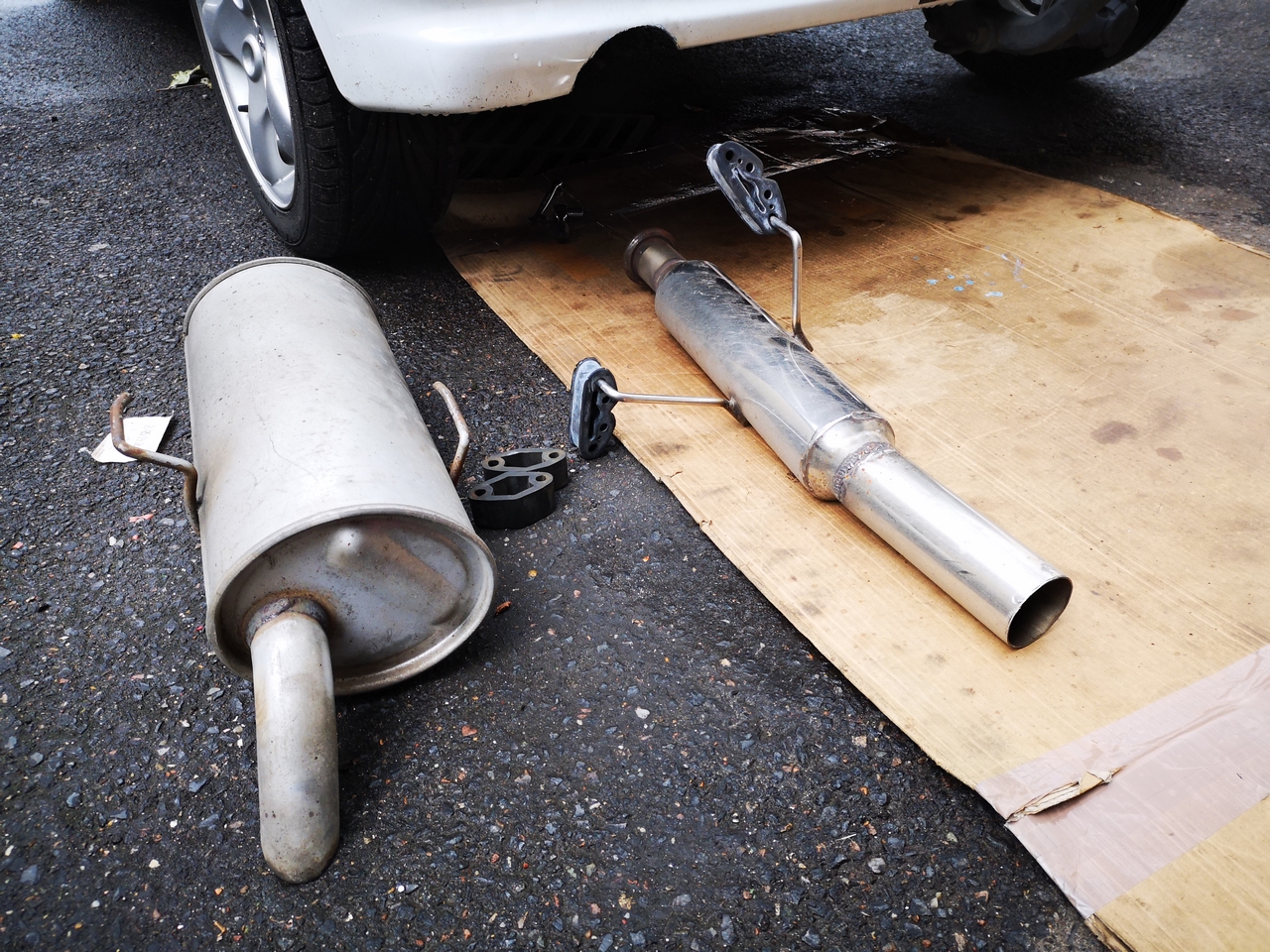

J'ai tester le RCracing ET77 sur la XS, est ba il arrive se que je pensai:
> perte,perte et perte de couple [icon_neutral.gif] [icon_neutral.gif]
> décalage des plage vers le haut , plus rien en bas,de la flotte, sa mouline pour rien,et fait du bruit pour rien [icon_rolleyes.gif]
> sa avance pas plus, sa monte même moins vite a cause de la grosse perte de couple
Je comprend tjr pas ceux qui mettent des lignes full sur du xsi 1.4/1.6/s16 /c2vts stock [icon_rolleyes.gif]
Jsui en full config 275° pas encore régler, le silencieux final d'origine et l'inter d'origine me bride toujours pas :)
Normal de toutes façon,je m'en doutai, je remet le silencieux origine :)
Sa me fait la même chose que la xsi au départ, que la 406 avec l'inter libre, la 306 avec le ET77 au lieu du remus,
> sa fait du bruit, sa rame, sa avance quedal, plus de couple.
Le bloque de la XS prend pas assez de tours pour être brider,idem les autres que j'ai eu.

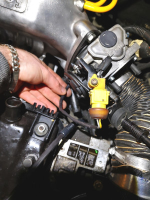

Suite xs,
(samedi 10-06)

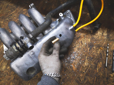

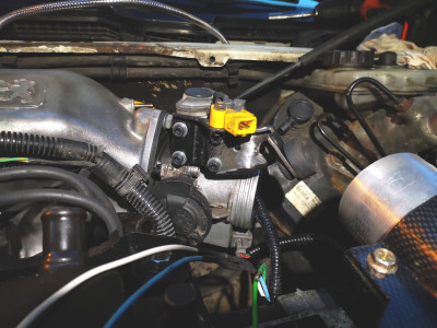

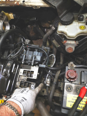

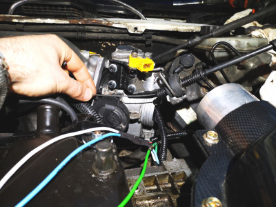

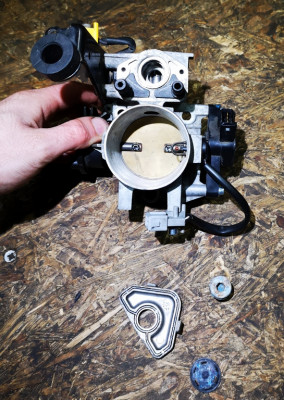

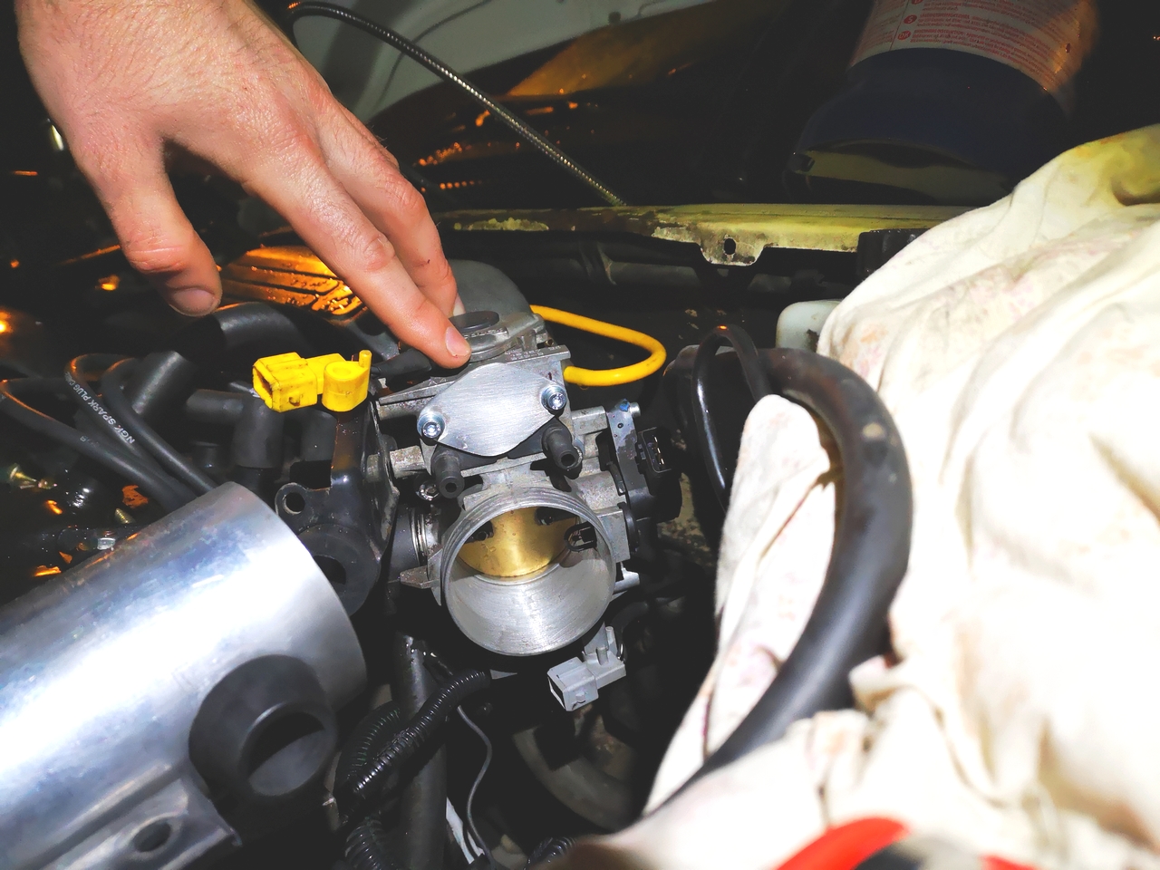

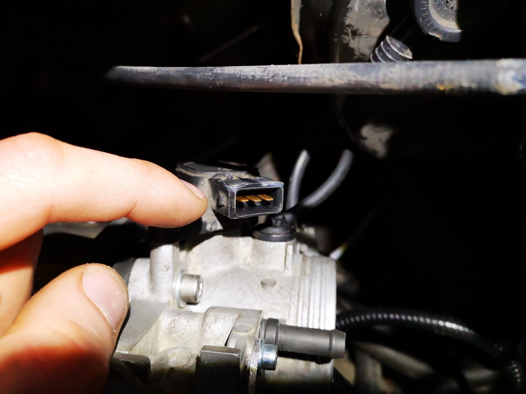

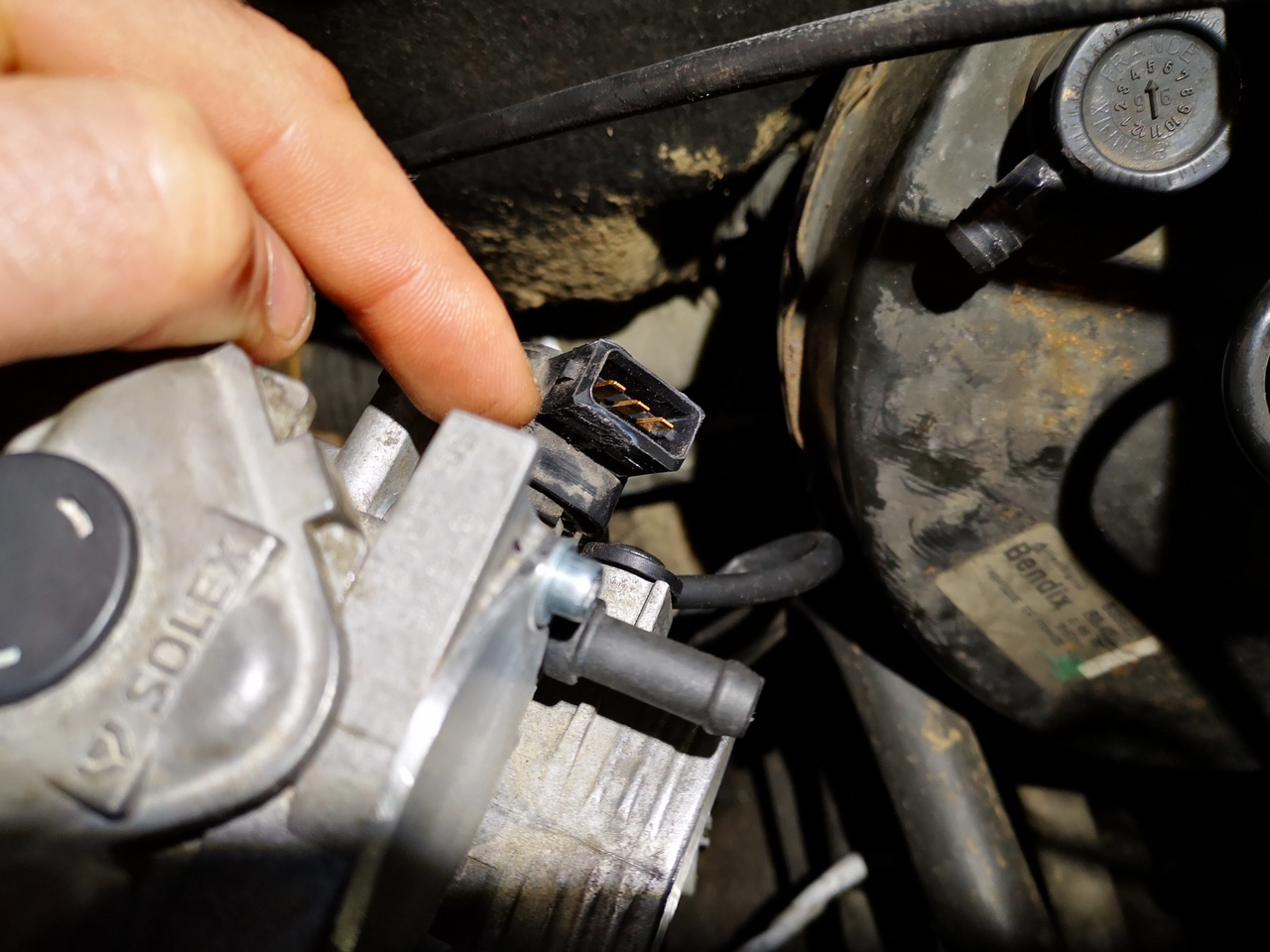

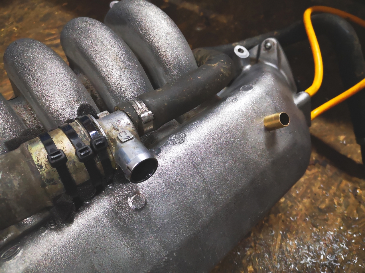

Je suis en train de voire pour adapter le plenum de rallye dessus,
en sachant que je suis en bosh et non en magnetti pour la correspondance faisceau.
Pour le potentiometre il y a juste a inversé le 1 et le 3,simple.
IMG_20190608_234805.jpg [ 437.58 Kio | Vu 3201 fois ]
Pour le pas a pas de ralentie, je vais conserver le bosh, je vais le déporté.
(il faut que je fasse une entrer d'air sur le plenum de rallye propre)
Pour la bobine,il faut encore je la bouge,idem les cordons, il faut que je reprenne
tout mes cordon HT,
avec connecteur et câble HT en + long :? .
Pour les autres connectiques, idem il faut les rallonger.
IMG_20190609_200129.jpg [ 670.94 Kio | Vu 3201 fois ]
Pour le pap, il y a certaine partis a boucher,colle a pars brise pour pas l'abimer vue la rareté
IMG_20190608_234408.jpg [ 529.72 Kio | Vu 3201 fois ]
IMG_20190608_234728.jpg [ 747.36 Kio | Vu 3201 fois ]
IMG_20190608_234740.jpg [ 574.02 Kio | Vu 3201 fois ]

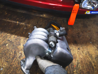

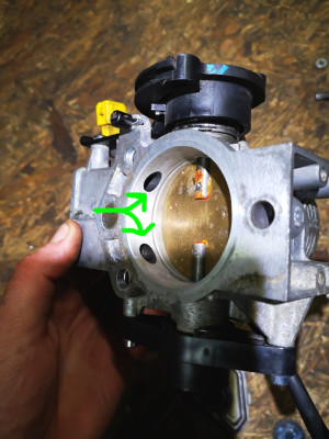

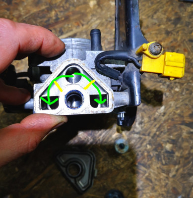

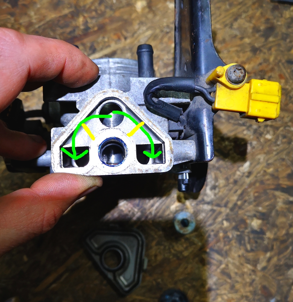

Suite xs,
Dimanche 9/06

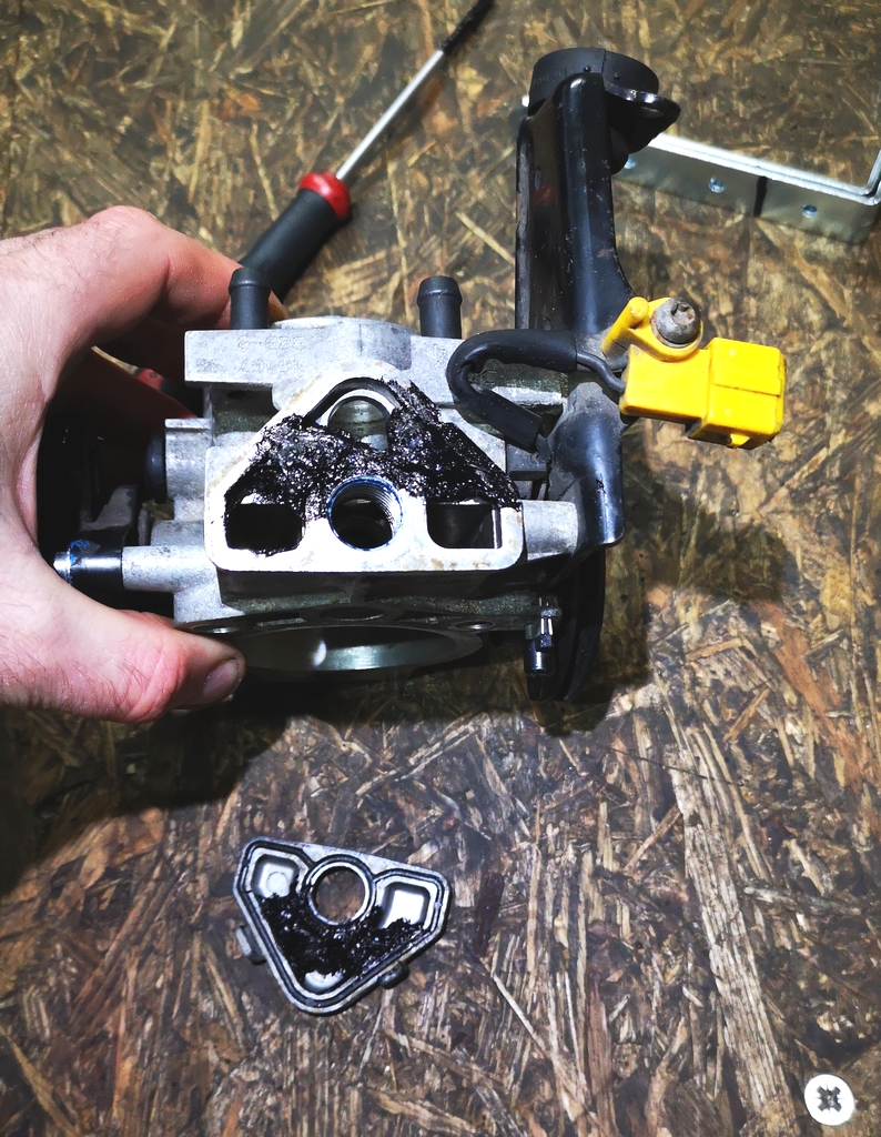

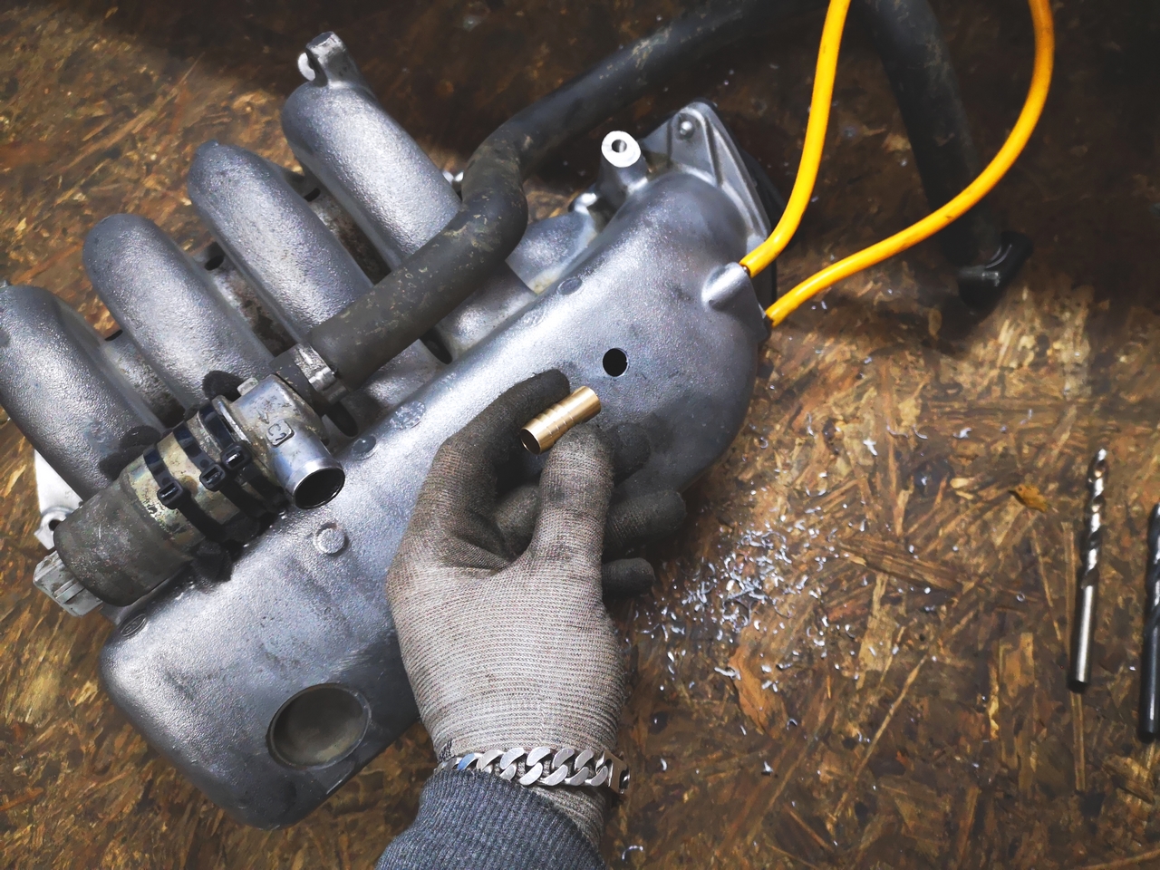

1/ je bouche les 2 conduits de ralentie du papillon de 1.3rallye avec de la colle a PB,
idem le couvercle.
(pour pouvoir fonctionner avec mon système séparé bosh)
IMG_20190609_200216.jpg [ 802.16 Kio | Vu 3188 fois ]

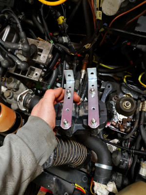

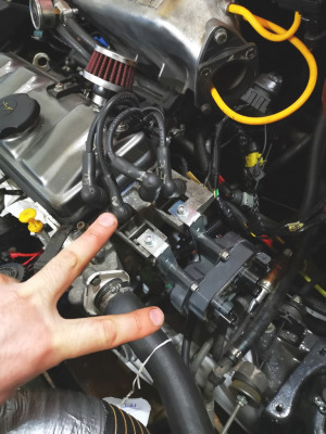

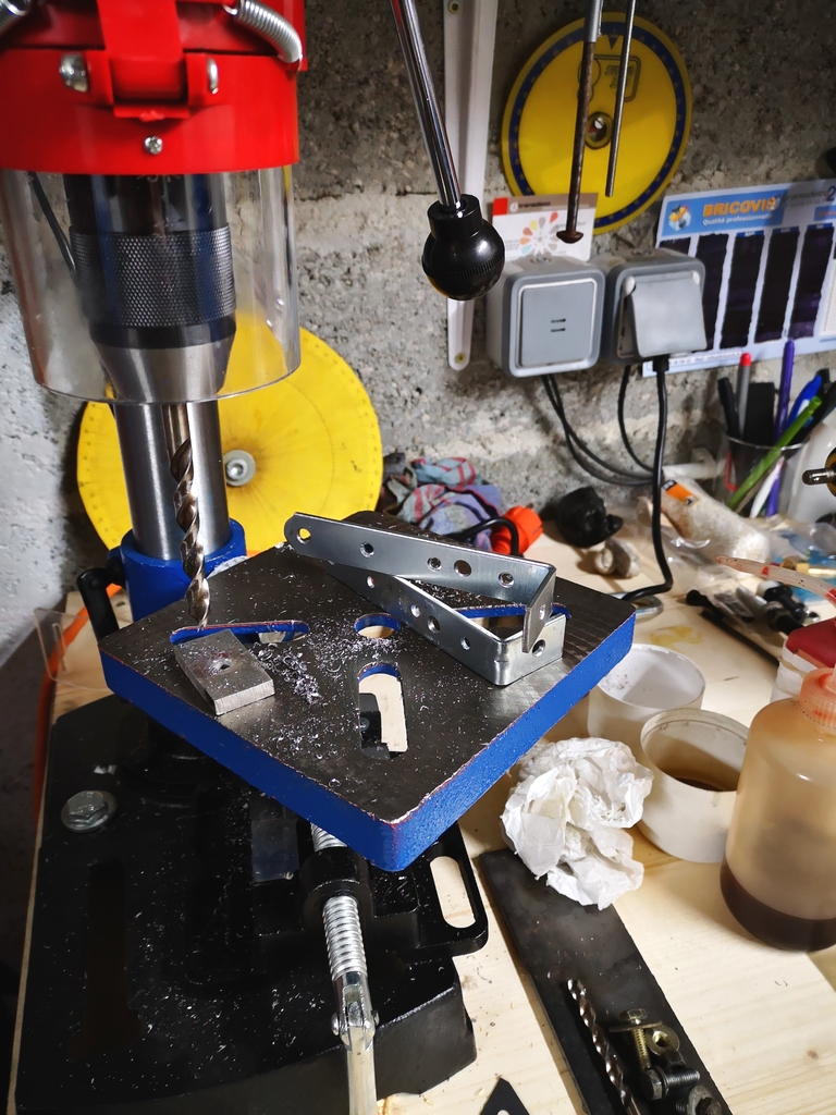

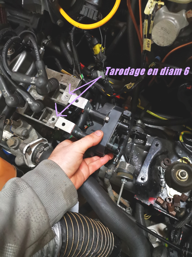

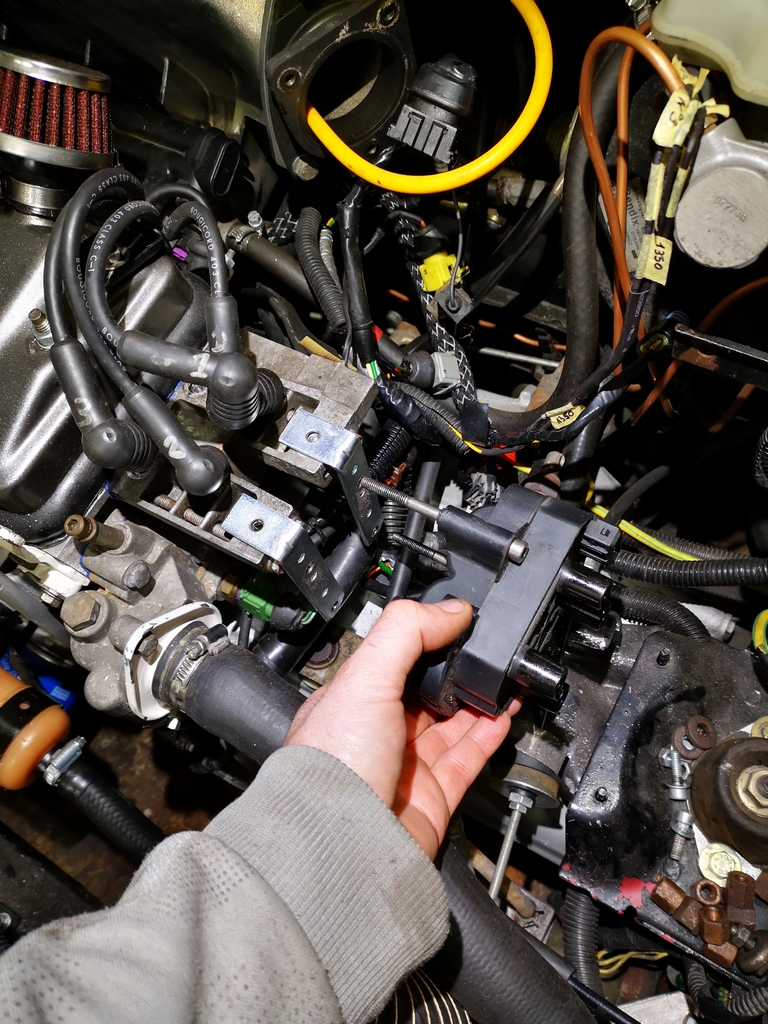

2/ j'ai fait 2 patte pour déporté la bobine qui va gêner a l'emplacement ou elle est actuellement
sur la xs (niveau boite a air origine)
IMG_20190609_212407.jpg [ 650.68 Kio | Vu 3188 fois ]
IMG_20190609_212417.jpg [ 515.71 Kio | Vu 3188 fois ]
IMG_20190609_212506.jpg [ 744.68 Kio | Vu 3188 fois ]
IMG_20190609_215339.jpg [ 650.54 Kio | Vu 3188 fois ]
IMG_20190609_215351.jpg [ 626.23 Kio | Vu 3188 fois ]
IMG_20190609_220409.jpg [ 564.75 Kio | Vu 3188 fois ]

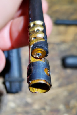

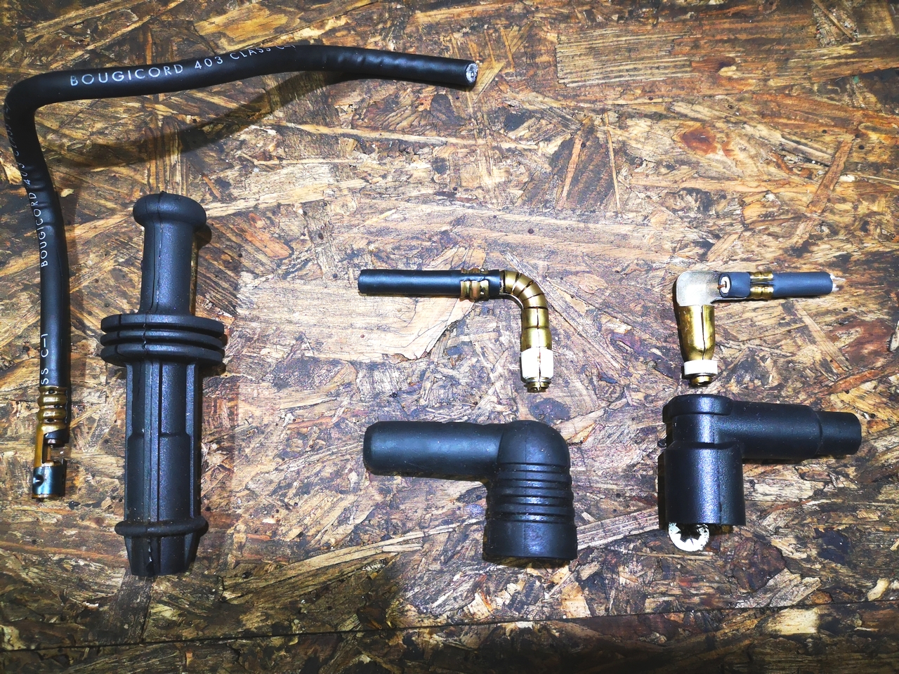

3/ Nouveau problème :? , âpres 2 jours de recherche partielles sur le net, j'arrive pas a trouver
des "files/câbles" de bougie de + de 60cm de long, l’idéal serait 70cm âpres mesure,
rajouter a sa que les "cosses/connectiques" de raccordement change :?

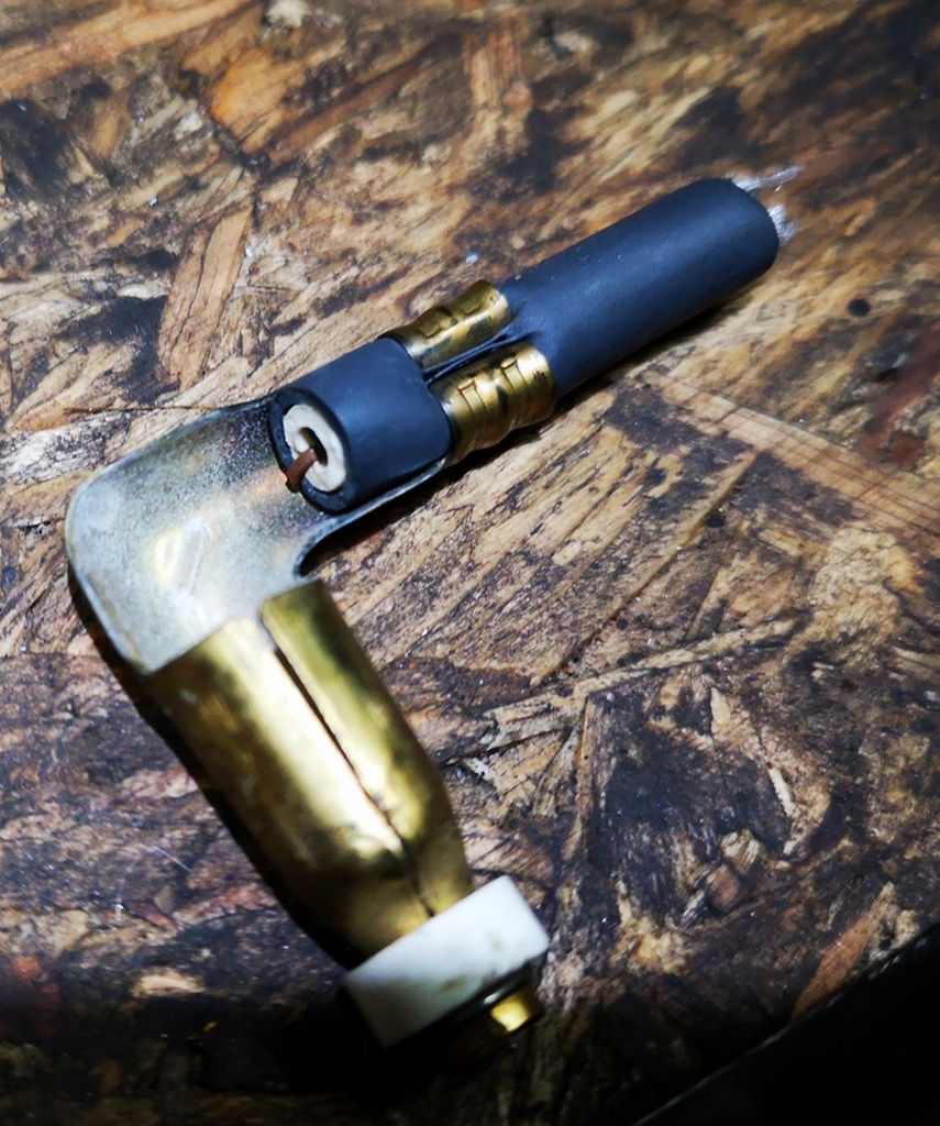

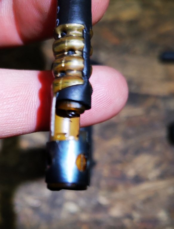

Au départ je pensai pouvoir allonger mes câbles haute tension en les coupant et
en rajoutant de la longueur d'autres, sauf que en les coupants j'ai découvert que c’était autres chose a l’intérieure.... :blague:
c'est pas comme sur moto 2t ou 4t ....
le fil est tel en photo ,donc solution annulé, il faut je rapproche la bobine obliger [icon_eek.gif]
IMG_20190609_224806.jpg [ 1.45 Mio | Vu 3188 fois ]
IMG_20190609_224823.jpg [ 749.29 Kio | Vu 3188 fois ]
IMG_20190609_224849.jpg [ 1.08 Mio | Vu 3188 fois ]
IMG_20190609_224920.jpg [ 293.01 Kio | Vu 3188 fois ]
IMG_20190609_224952.jpg [ 408.21 Kio | Vu 3188 fois ]
Voila l’intérieur des câble HT ngk... difficile,très difficiles de les rallonger en rajoutant une portion
tout en fessant que sa soit fiable :?
Du coup rebelote déplacement bobine, mais ou ???
