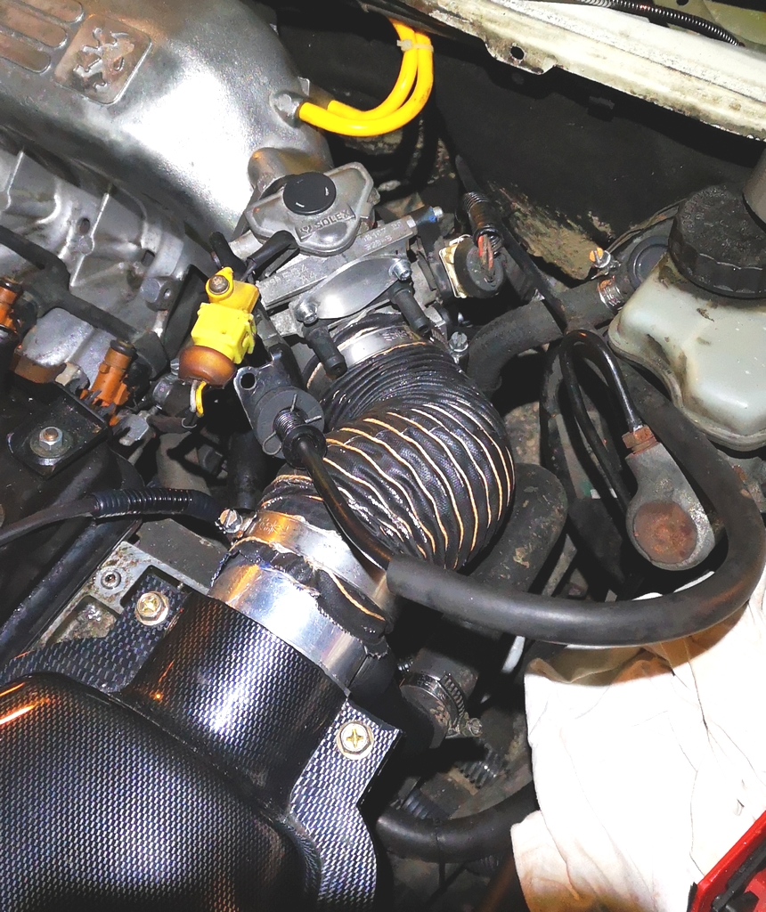

La tulipe pour mon KAD est arriver de chez bps racing,
pour manchon en 60/63, il restera a modifier le kad pour installer un new filtre devant
de type plaquette comme sur 4pap 306maxi ! (filtre devant>tulipe derrière)
Je vois pas mieux en développement de se kad pour le moment si se n'ai que de rajouté
du guidage d'air en entré,
(J'ai d'autres idées lointaine, mais confidentiel,car jamais vue ici ou ailleurs même en mag/net).
Voyez en photo la tulipe pour prendre l'air dans le volume du kad arrière au filtre au mieux :
(montage bientôt)

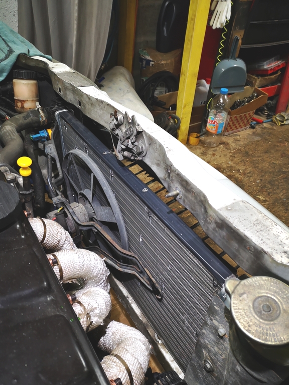

J'ai réussi a magouiller pour remettre le ventilo d'origine, a voir dans le temps
si le point de fixation au centre du radia amorti par de la mousse collante tient :
IMG_20190517_215457.jpg [ 435.01 Kio | Vu 3209 fois ]
IMG_20190517_215509.jpg [ 419.42 Kio | Vu 3209 fois ]
IMG_20190517_215515.jpg [ 401.1 Kio | Vu 3209 fois ]
Pour faire se point de fixation j'ai utiliser les collier (de merde) vendu avec les spals
adaptable du marcher prepa auto,a voire dans le temps,car en générale c'est attache glisse et vienne sectionner le radiateur qui se met a fuir,
donc a voire dans le temps, sinon je ferai pour le spal une petite structure de maintien en inox,souder,pour maintenir le spal proprement, :
IMG_20190517_215553.jpg [ 545.29 Kio | Vu 3209 fois ]

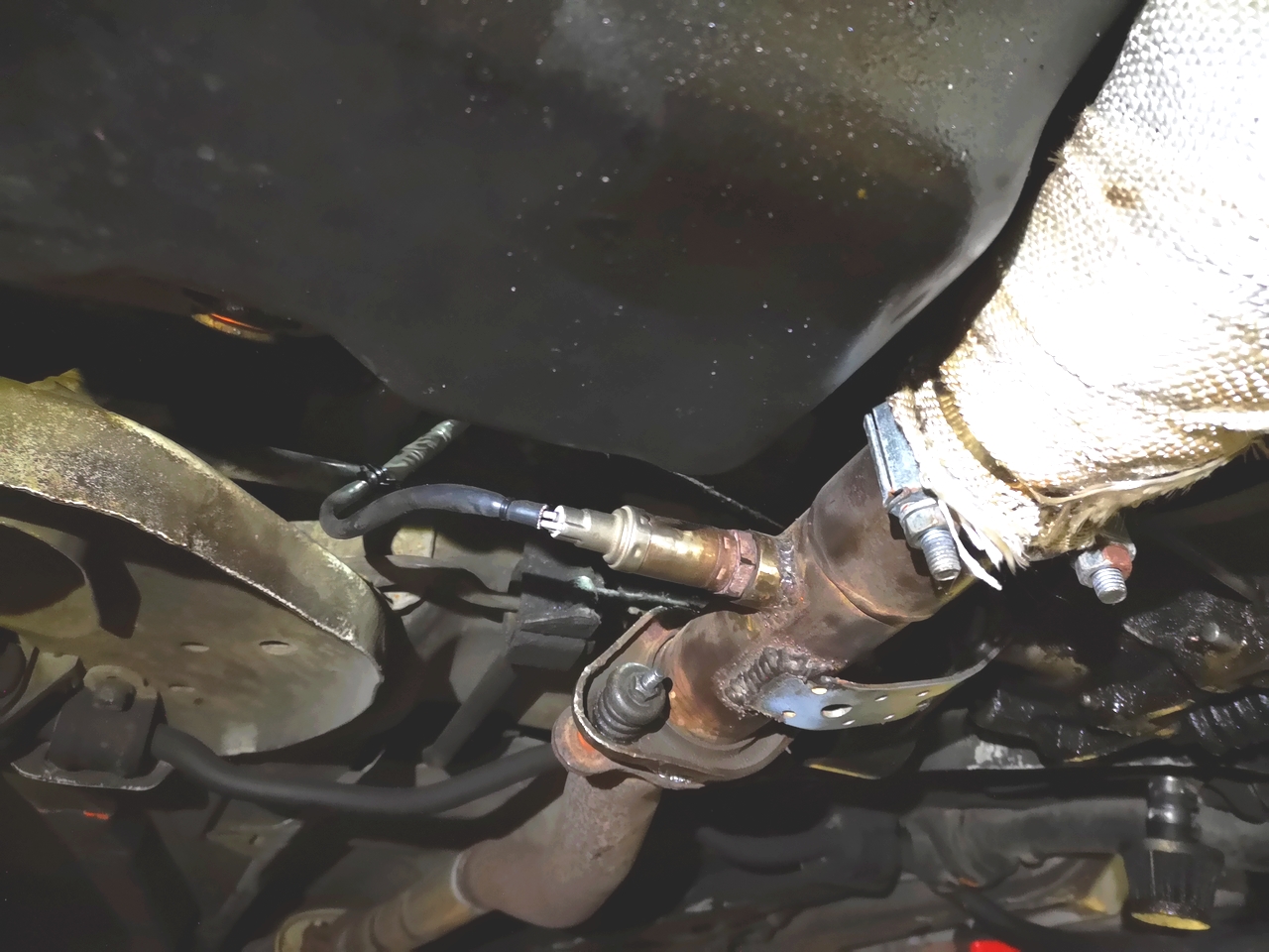

Comme prévu avec le ventilateur d'origine du petit radia,
la sonde lambda monter sur le RC racing touche le ventilo,
je l'ai donc déplacer en dessous, ou normalement je devais mettre la sonde de l'AFR
sur la xsi, j'ai boucher avec un bouchon comme vous voyez :
IMG_20190518_222920.jpg [ 383.96 Kio | Vu 3201 fois ]
J'ai mis la sonde lambda longue de la 406 coupé, en dessus donc , voyez :
IMG_20190518_222911.jpg [ 383.58 Kio | Vu 3201 fois ]
IMG_20190518_222932.jpg [ 689.83 Kio | Vu 3201 fois ]

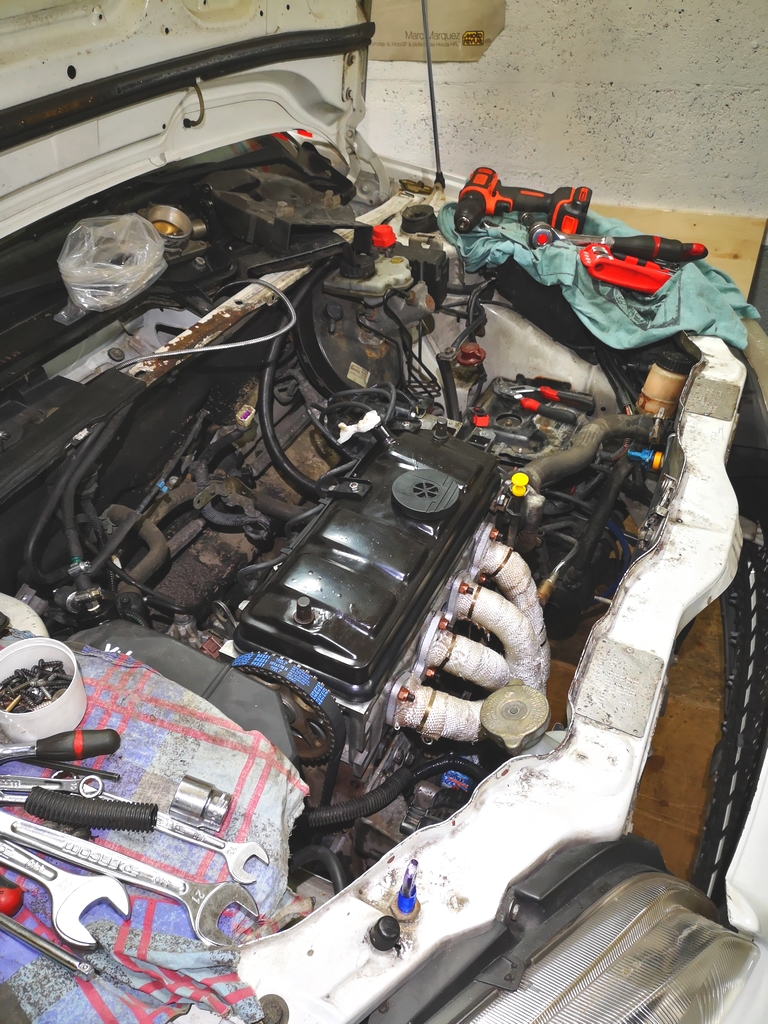

Voila c'est remonter, sans les cache distri,histoires de controles, remonter par la suite,
J'ai eu 2/3 problemes au re-démarrage:
- fuite d'une durite essence, le collier d'origine>changement
- le carburant est tombé sur la connectique d'un injo > court circuit,
j'ai secher tt est rentrer dans l'ordre
- tourne sur 3 cylindre+retour d'echap : problème d'allumage, je verif,j'ai inverse le 2 et le 3
J'ai remis en place les cordons correctement.
Et la sa craque :clo:
Un petit peu de mal a démarrer fullE85 avec les 8 en grade bougie,
chauffe/purge/divers contrôles, essaie en Zi, tous va bien,essaie route 20km,tout va bien
même en carto origine a rupteur 6200,quelle pêche ^^, sa tourne autant que la 306s16, et quand la puissance
commence a arrive le rupteur d'origine lui aussi mdr :bbah:

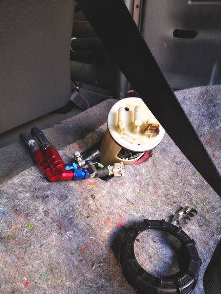

Réamorçage de la pompe a la bouche pour aspirer l'air,
gare a l'E85 dans la bouche !
C'est comme de l'alcool a 90 en pire ,vous pouvez tomber dans les pommes
avec la vapeur etc... , :
faite sa avec une seringue !
IMG_20190520_205528.jpg [ 757.56 Kio | Vu 3180 fois ]
IMG_20190520_205547.jpg [ 824.96 Kio | Vu 3180 fois ]

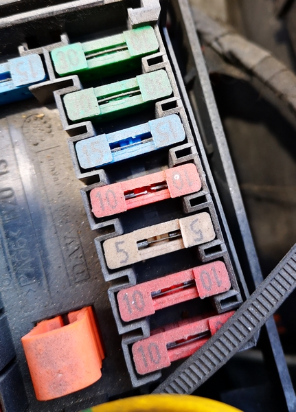

Fusible de 15A au lieu de 10 déjà (origine 7.5A je croit)
impératif, de tout façon il crame direct au démarrage pompe si vous avez laisser le 7.5A , :
IMG_20190520_205903.jpg [ 425.25 Kio | Vu 3180 fois ]
IMG_20190520_205908.jpg [ 278.94 Kio | Vu 3180 fois ]

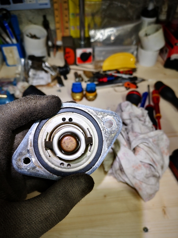

Des testes sont en cours pour le refroidissement, perçage calorstat 4 x 2mm
car la a 100 ou 130 la caisse est h24 quasi a 90°.... certes il fait chaud mais la prepa y est aussi pour.
Le radia a tube rond refroidis plus mal que le radia a tube rectangulaire plus haut de gamme en valeo ou autre,
D'autant qu'il a plus de tube et la qualité et épaisseur et bien meilleur, le prix ainsi est plus le meme: le double du premier cité.
A voire si la modif du calorstat suffit ou pas, je pense que sa suffira pas.

J'ai démonter,percer le calorstat 4 trous de 3mm,puis finalement 6 trous de 3mm :cubitus: ,
Essaie : sa monte jamais a 90° [icon_neutral.gif] , Âpres plusieurs accélération la seulement sa monte au trait du milieu,
90°et sa redescend vite a 80°/75°, heureusement il fait chaud :mrgreen:
Comme tu m'avait dis sauciss, max 1/2 trous suffise en 2mm
Du coup, le nouveau aura juste 2 trous de 2mm :)

4/ le new calorstat avec 2 trous de 2mm, le top, sa a baisser de 5/10° la température max,
se que je voulais.

J'ai recup le ventilo de 1.5D, pour mettre derrière le radia sans gêner la ram air devant,
ventilo grande taille pour le grand radiateur.

1/ Ventilo 1.5d monter,sa refroidis bien mieu :mrgreen: ,
j'ai du modifier une patte qui touchait l'alternateur, sa passe juste juste avec le 4-1 RCracing [icon_razz.gif]

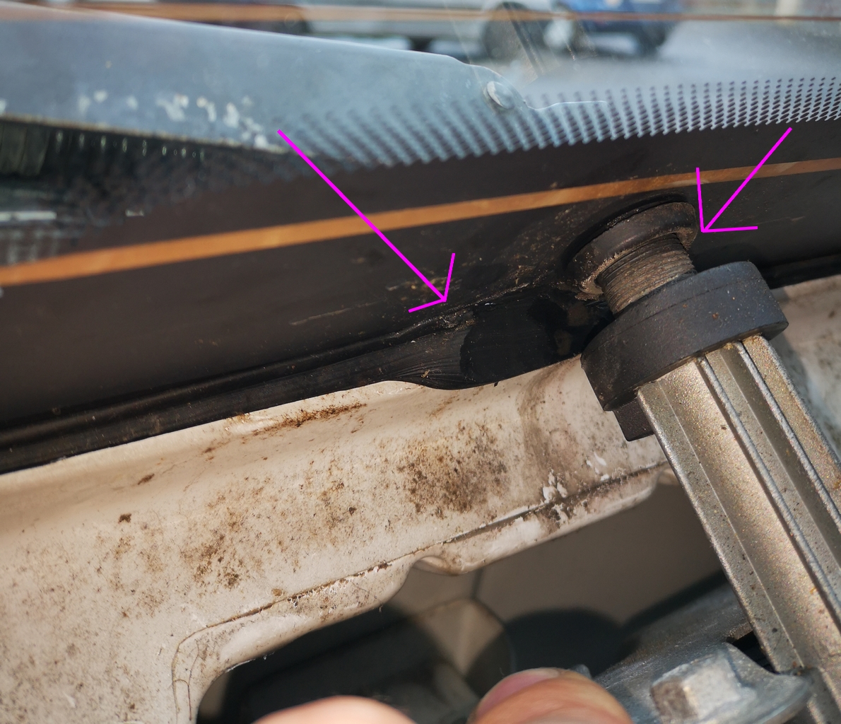

3/ Je me suis re-pencher sur le passage de l'arbre du moteur d'essuie glace,
javai déjà remarquer un problème d'étanchéité niveau PB,une pièce a belle et bien été retirer :
le système de serrage extérieure :? ....,car au changement du pare brise arrière le mecano
a trop mis de colle a pare brise,empêchant le système de se serrer normalement,laissant passer l'eau.... :oufwid:
D’où l’état du coffre après achat et une des causses de l'humidité en hiver dans la voiture...
J'ai découper donc se surplus, maintenant le système peut se serrer normalement,
et être étanche !

Je suis en train de voire pour adapter le plenum de rallye dessus,
en sachant que je suis en bosh et non en magnetti pour la correspondance faisceau.
Pour le potentiometre il y a juste a inversé le 1 et le 3,simple.
IMG_20190608_234805.jpg [ 437.58 Kio | Vu 3222 fois ]
Pour le pas a pas de ralentie, je vais conserver le bosh, je vais le déporté.
(il faut que je fasse une entrer d'air sur le plenum de rallye propre)
Pour la bobine,il faut encore je la bouge,idem les cordons, il faut que je reprenne
tout mes cordon HT,
avec connecteur et câble HT en + long :? .
Pour les autres connectiques, idem il faut les rallonger.
IMG_20190609_200129.jpg [ 670.94 Kio | Vu 3222 fois ]
Pour le pap, il y a certaine partis a boucher,colle a pars brise pour pas l'abimer vue la rareté
IMG_20190608_234408.jpg [ 529.72 Kio | Vu 3222 fois ]
IMG_20190608_234728.jpg [ 747.36 Kio | Vu 3222 fois ]
IMG_20190608_234740.jpg [ 574.02 Kio | Vu 3222 fois ]

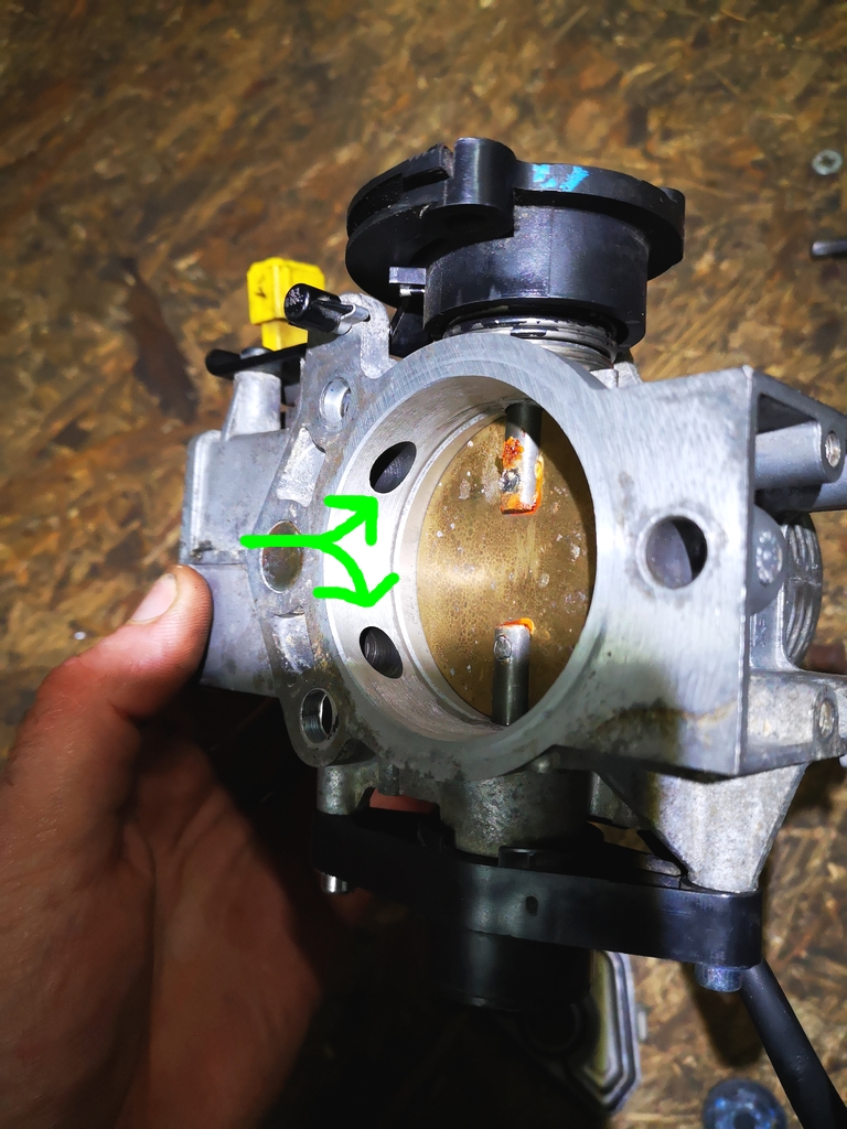

Suite xs,
Dimanche 9/06
1/ je bouche les 2 conduits de ralentie du papillon de 1.3rallye avec de la colle a PB,
idem le couvercle.
(pour pouvoir fonctionner avec mon système séparé bosh)
