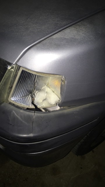

Bonsoir à tous, la 106 a tapé, hier en sortant du boulot une laguna a fait demi tour sur une ligne continue juste devant moi [icon_e_confused.gif], j'arrivais a 50-60 (vraiment pas plus je vous promet je sortais du boulot moteur froid) j'ai eu le temps de freiner mais c'était inévitable... je vous rassure direct il n'y a rien de grave personne de blessé et la 106 juste la vitre du cligno a gauche avec un peu le pare choc :miam: par contre la sienne plus grave, toute la portière enfoncée et sa porte ne s'ouvre plus... après ca direct demi tour au boulot la lever sur un pont voir si la mecanique n'avait pas pri mais rien solide la petite :dentier: plus de peur que de mal

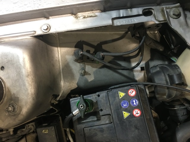

Bonsoir,savez-vous a quoi servent ces 2 prises vertes et marron ?

Les deux prises, je sais pas, sur la xsi j'en ai une des deux, clim ? ABR ? Capteur retournement ?
