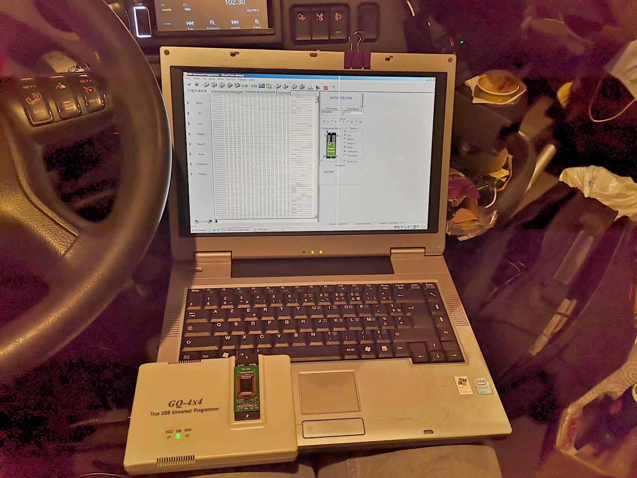

Je commence à entreprendre des choses et des recherches sur mon EPROM/ ma gestion V4>V5,
comme dis précédemment et en vidéo.

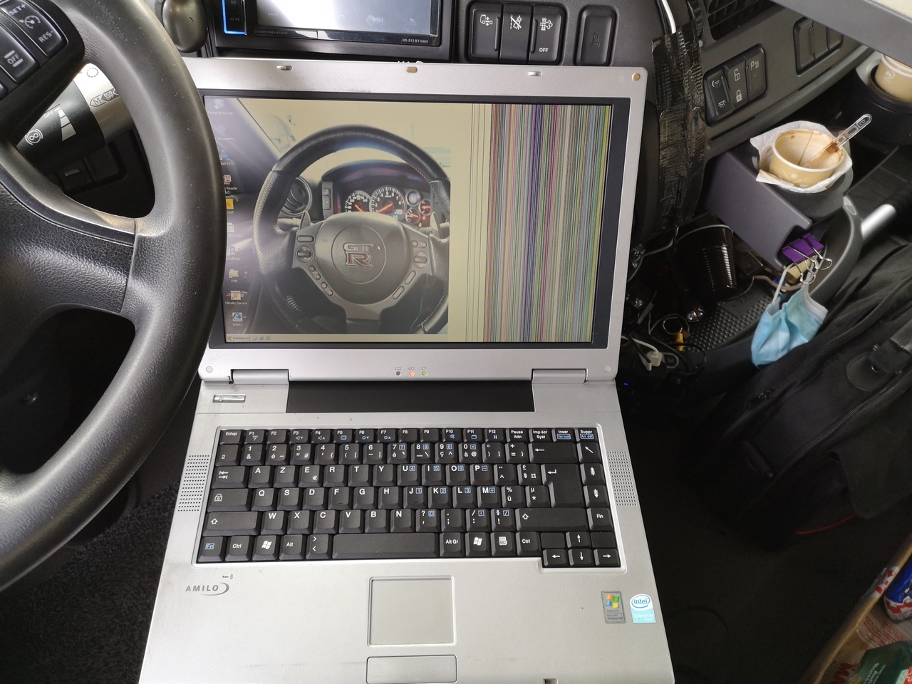

Par contre j'ai l'écran de l'ancien pc portable qui marche à moitié, il rend l’âme,
avec une pince sa va, il remarche, (peut-être un nappe dedans ?),
du coup faut maintenant vraiment que je passe mon netbook sous xppro64bit,
quitte à acheter se logiciel neuf sur le net prêt à être installer facilement,
sans passer par un mag de PC,
J'attend des news de 2 mags de PC sur Cergy, aucune réponse depuis 1mois.... ,
Photos:
Le fichier joint IMG_20210120_150547.jpg n’est plus disponible.
Récape de ce que je veut faire niveau EPROM:
1/ Ralentit de 900trs à 1100trs ( 1200trs max) pour éviter de souvent calé.
2/ beaucoup Plus de carburant en charge partiel
3/ hausse de l'avance en partiel et pleine charge
4/ sa sera complexe, mais j'aimerai décalé le dernier palier de valeur d'injection
max (injection/régime) à un régime supérieure, car celui-ci vaut pour trop de
plage de régime à mon gout.
Le dernier palier de valeur d'injection max en pleine charge doit être à 5000trs ?
car de base rupteur à 6200 et pmax à 5800 ou 6000trs, le dernier palier est donc
forcement bien avant.
(L’idéal serai si le dernier est a 5000 en rajouter un a 6000)
En rajouter un donc ?
Il va valoir que je fasse cela étape par étape, et plein de roulage test
Si tout va bien sa se finira avec mon décata et inter dévils et un passage banc,
130ch > 135ch ? 137ch? , à suivre.
Si javais fait l’allégement du vilo (-1kg +/-) et les soupapes en 6 au lieu de 7mm
(possible au niveau du passage de l'air dans les conduits), sans 4pap:
+ de 140ch large possible.

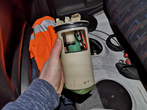

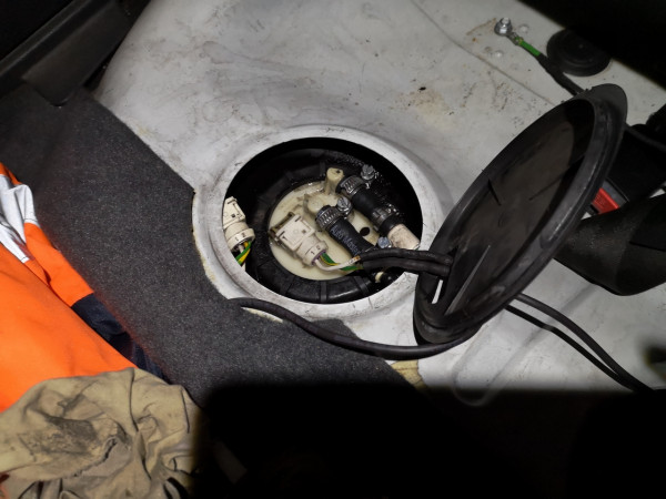

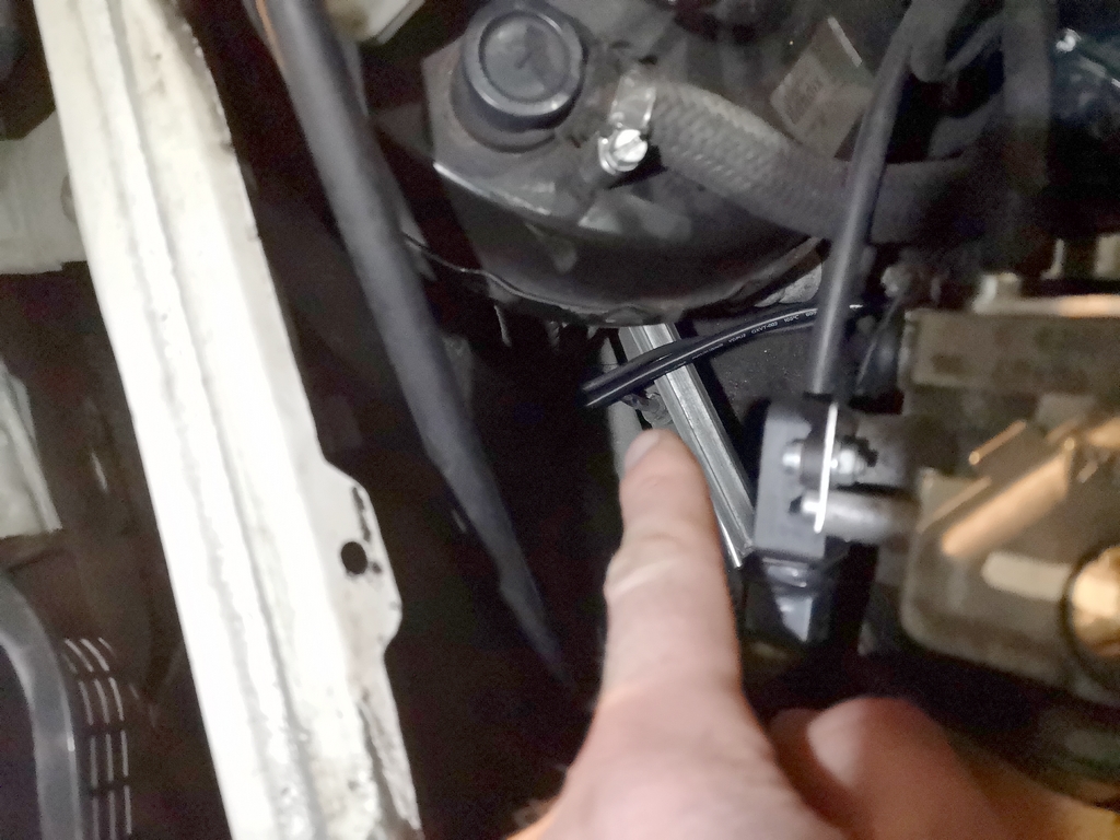

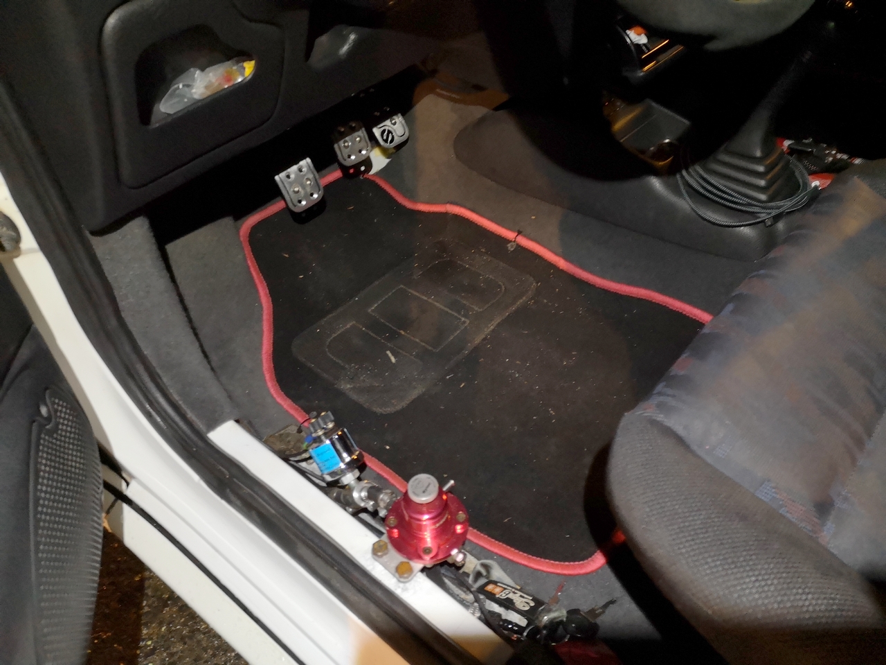

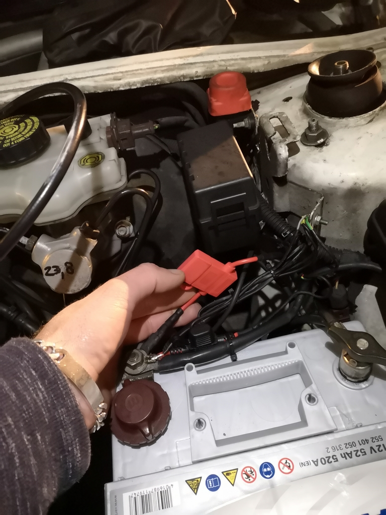

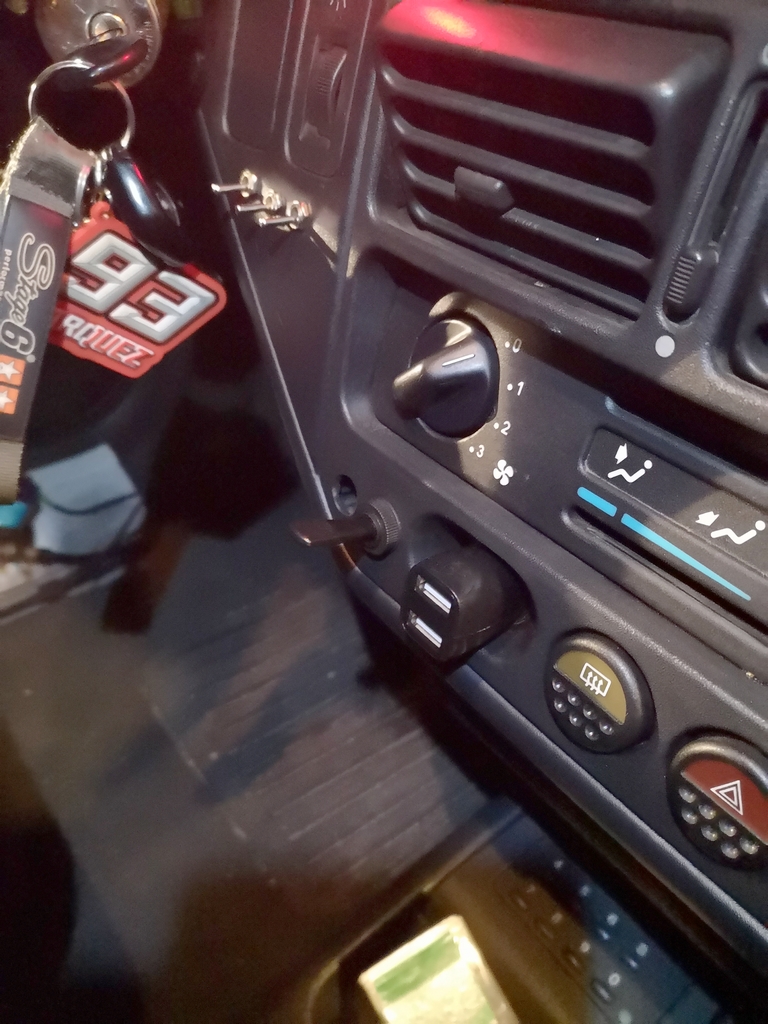

Le faisceau séparer de la pompe est finish, une vidéo arrive la dessus, tout
fonctionne bien, la pêché est revenu :D ,
pour le moment dans le socle d'origine, donc pompe pas au plus bas :? , je roule en conséquence,
Quelques photos:

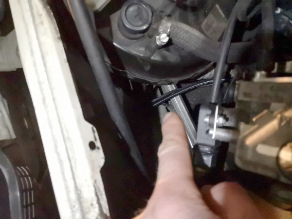

IMG_20210118_002602.jpg [ 522.5 Kio | Vu 2383 fois ]
Le + passe par le même endroit que l'AFR
IMG_20210118_002610_BURST002.jpg [ 524.52 Kio | Vu 2383 fois ]
Le contacteur est là, le voyant pas encore :?

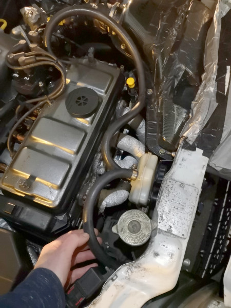

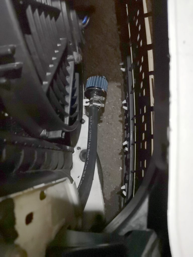

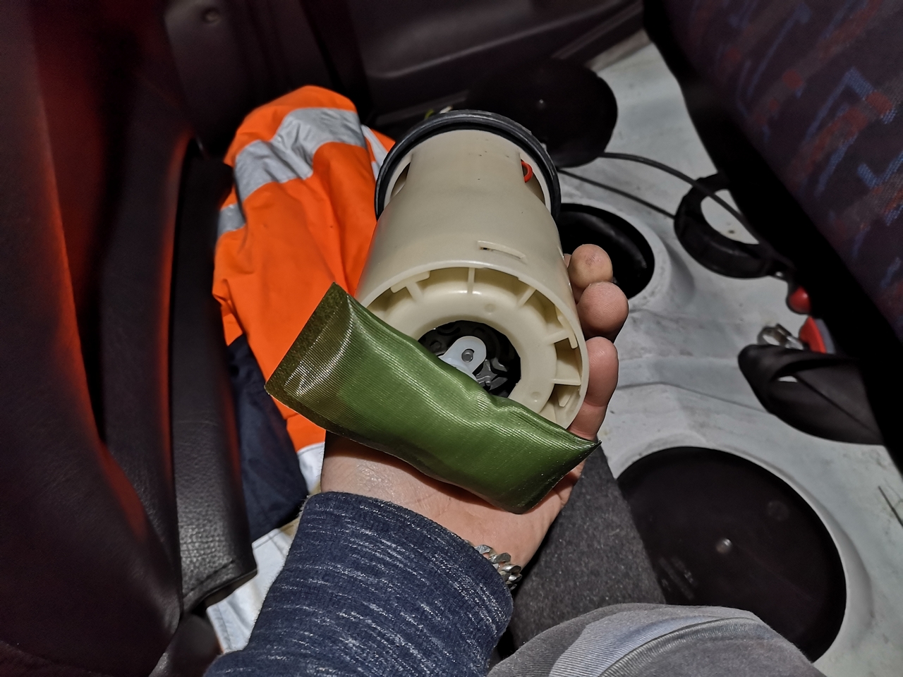

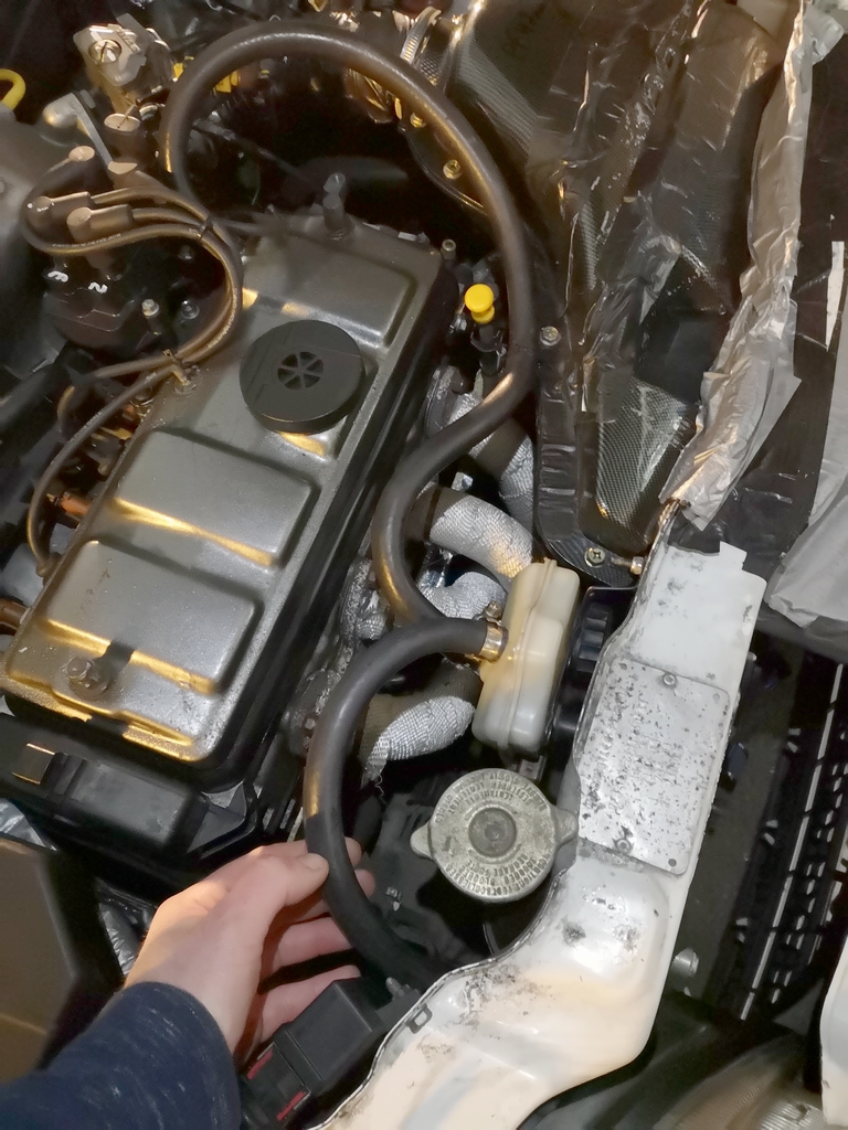

J'ai rallongé la durite du filtre déporté du bocal hybride de récup des vapeurs d'huile,
Elle commençait à se fermé sur elle même et craquelé avec le temps et la chaleur du collecteur.
Vidange et nettoyage du récupérateur hybride, et nettoyage du filtre,
le système marche bien et est efficace, cependant je doit vidangé et nettoyer tout les 2 mois à peu prêt,
il faudrait un bocal de LDF plus grand d'une autre caisse à adapter,
je vais voir avec celui de mon ancienne 306,
Photos:

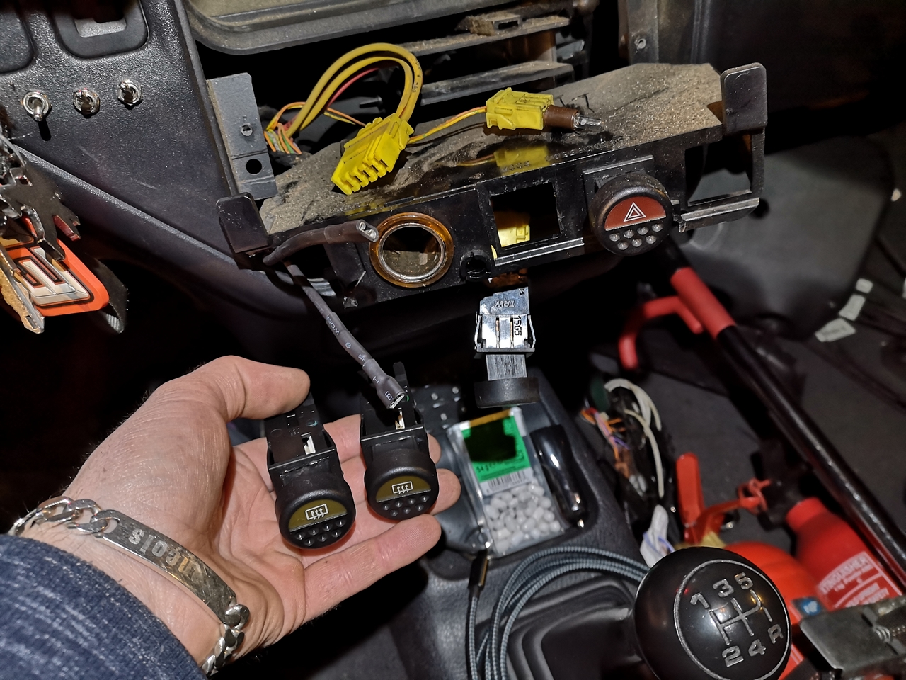

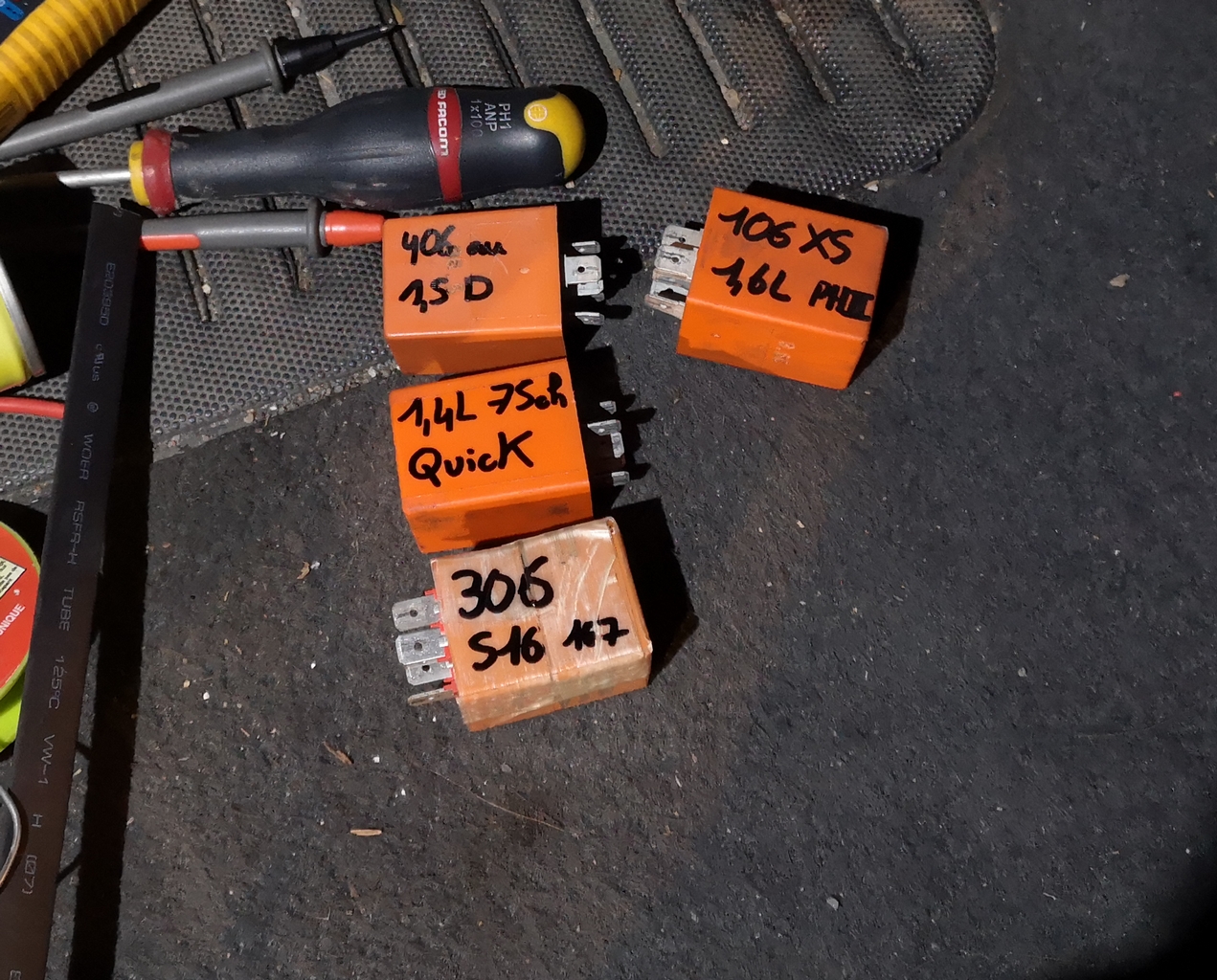

Mauvaise new coté dégivrage arrière:
J'ai changé le relai par le nouveau que j'ai reçu (avec le mastervac ABS),
Résultat rien, nada.. :? :rouge:
J'ai alors mis le bouton poussoir neuf qui était sur la xsi(acheter +/- 40€ chez psa),
Résultat: sa marche pas.
Je vais plus tard les tester voir s'ils claquent ou pas plastique retirer. :bbah:
J'ai tester les autres relai en photo, idem sa marche pas, pas de jus à la lunette arrière.

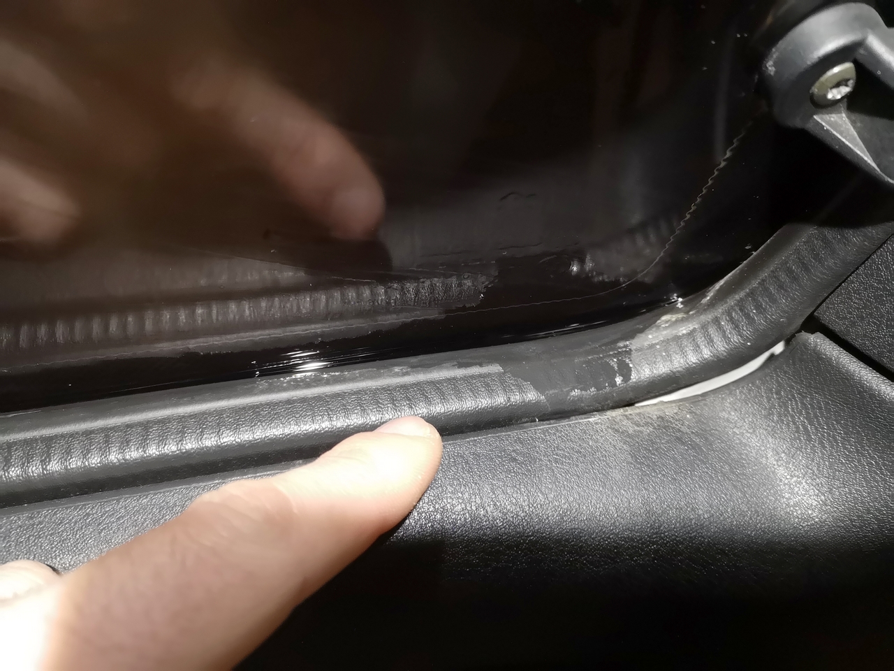

J'adore découvrir plein d'humidité dans la caisse et voir que je joint de vitre fuit, encore... :blague: :rouge:
Je vais en acheter des neufs chez psa si pas NFP, je crois c'est 45€ le joint uniter neuf.
Et concernant l'ancien PC portable pour mon GQ, sa y est il est HS, batterie morte, plus d’écran... donc vente en pièce sur lbc,
De nouveau bloqué avec ma carto,...

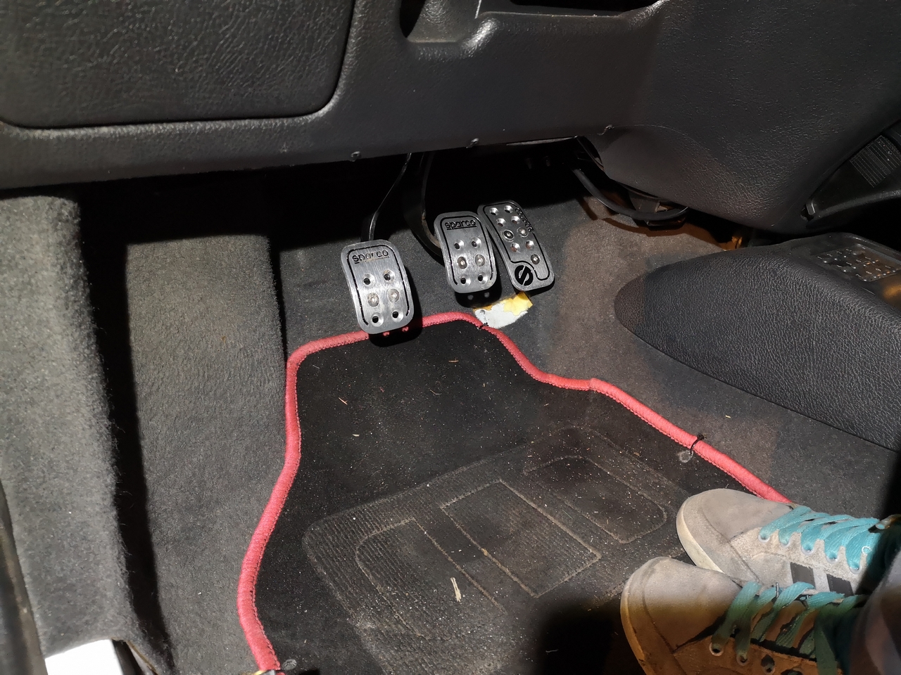

Passage à Autobacs cet aprem, j'ai craqué sur se pédalier sparco alu à 40€ ttc (+/- 30€ sur le net),
Pour le look, et pour éviter d'user les semelles de mes choes H24,là sa glissera mieux,
sa raccrochera moins.

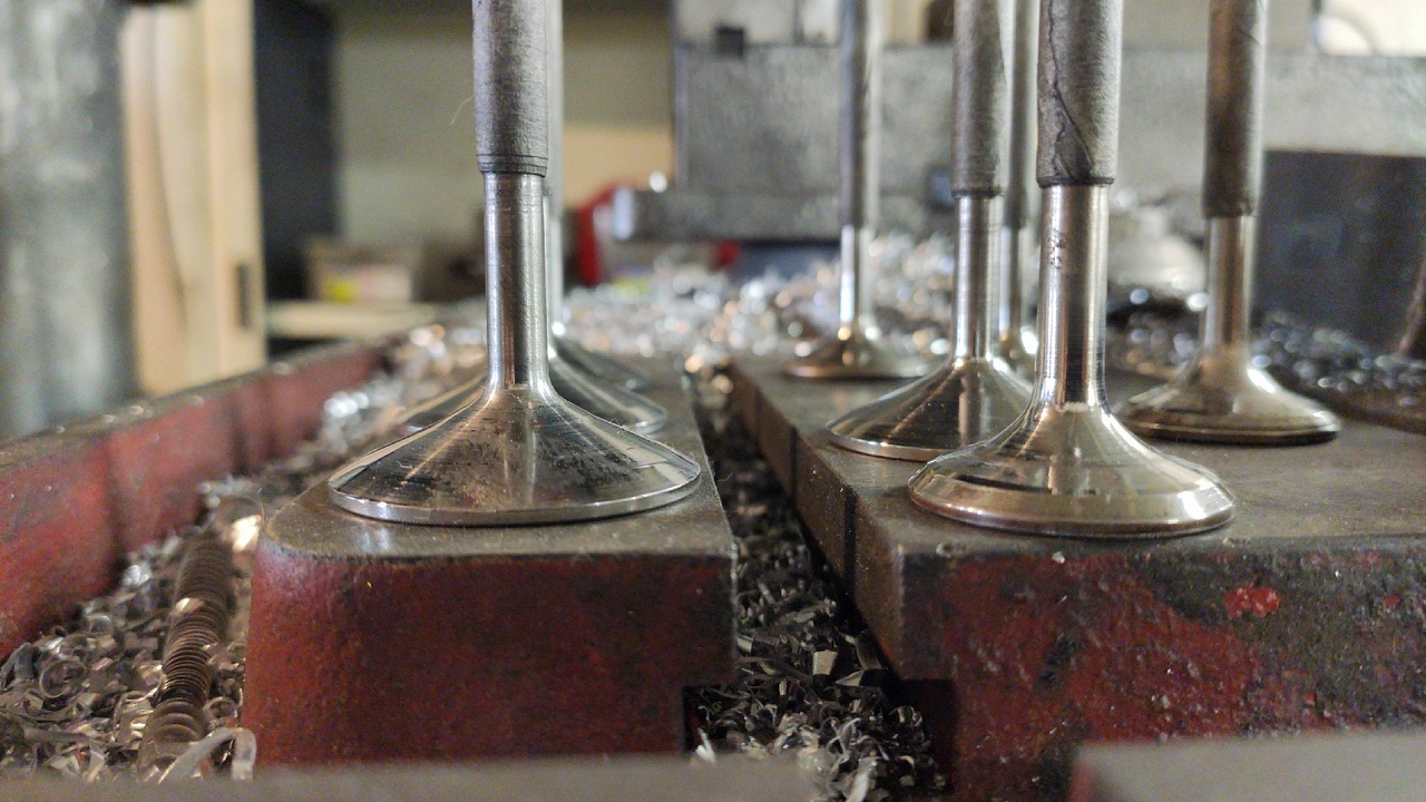

Edit lundi 1 Fevrier,
Niveau soupape, sa donnera genre sa (Photo de pierre Mennecy),
Sauf si je part sur du forgé, avec la tete plus degager.

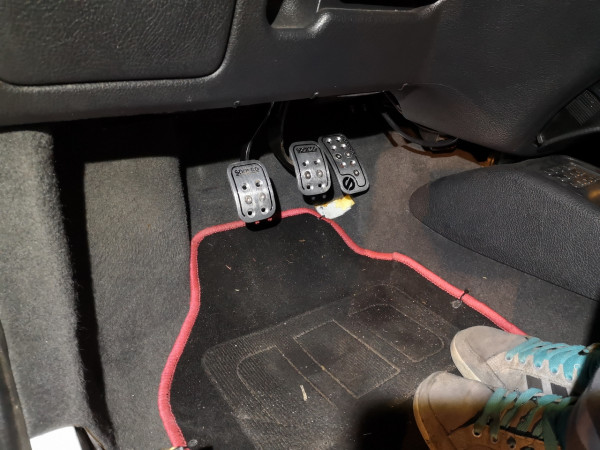

J'ai installer les pédales sparco, j'ai du mettre la pédale acier d'accel de la xsi, car sur xs c'est plastique d'origine.
J'ai remarquer que ma pédale d'origine avec le pap de rallye, bien ne descendais pas à fond,
a cause de la fixation de la moquette et de la moquette.
Donc pap ouvert que à 80/85% depuis 1ans .... :cagoule:
Je vous rassure sa change rien au perf sur la route, a cause de se que vous savez sur la pipe de rall :dentier:
IMG_20210201_040012.jpg [ 953.22 Kio | Vu 2321 fois ]

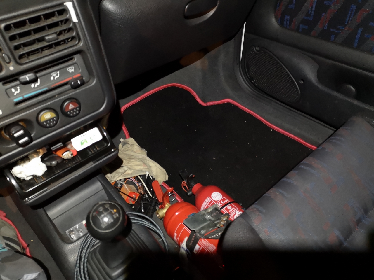

J'ai mis les tapis de la xsi:
IMG_20210201_040136.jpg [ 761.45 Kio | Vu 2321 fois ]
IMG_20210201_040058.jpg [ 721.85 Kio | Vu 2321 fois ]

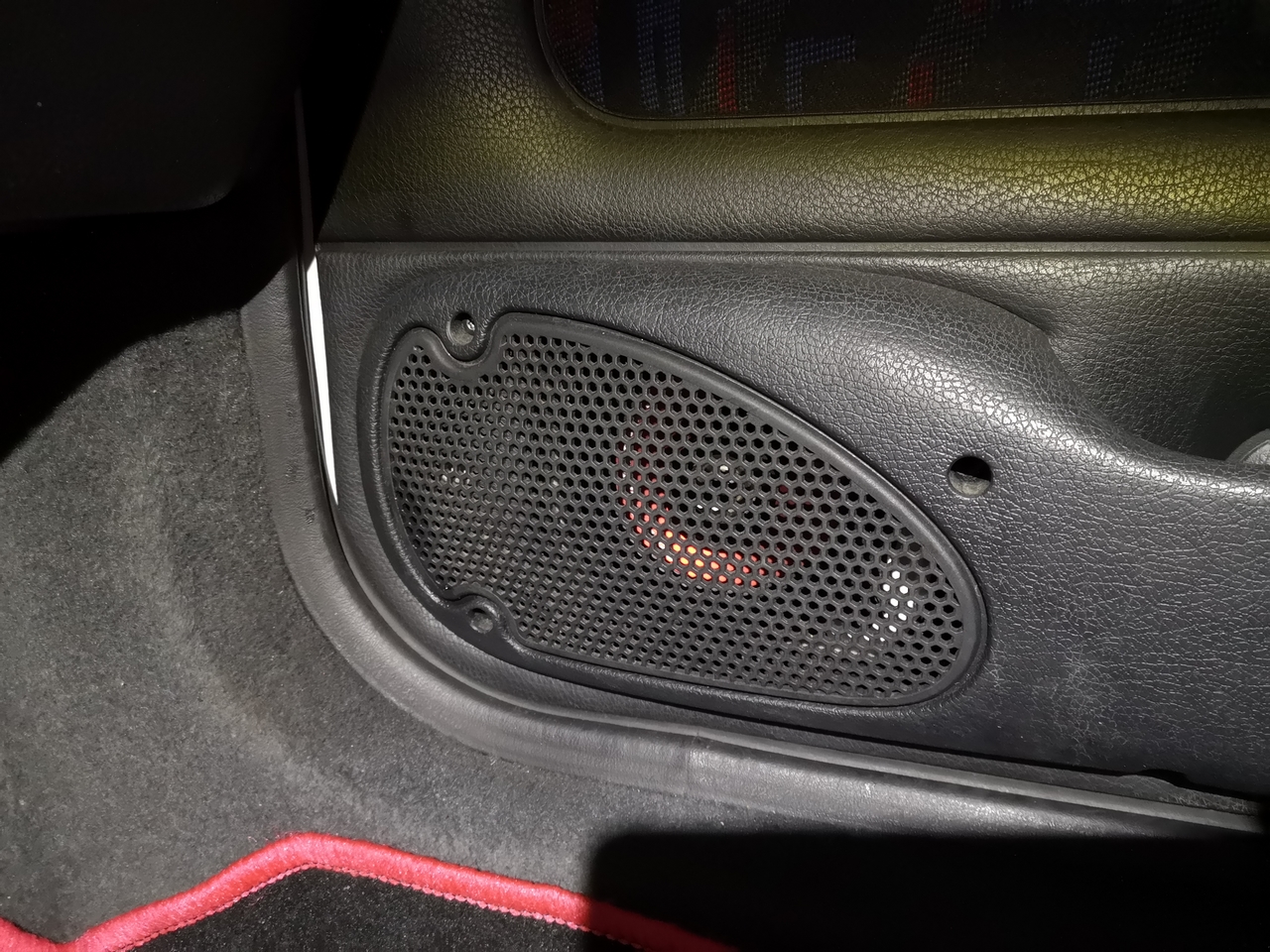

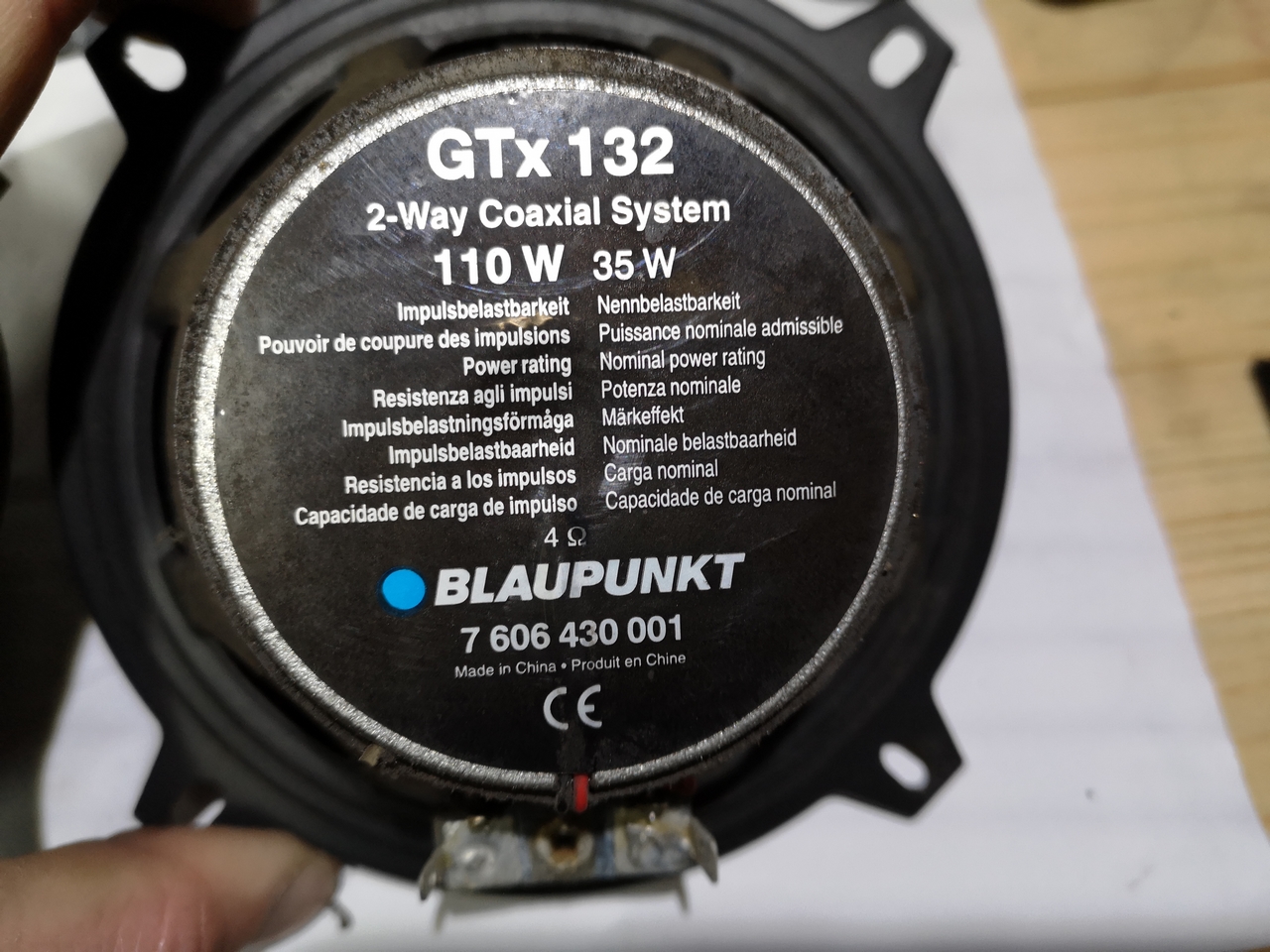

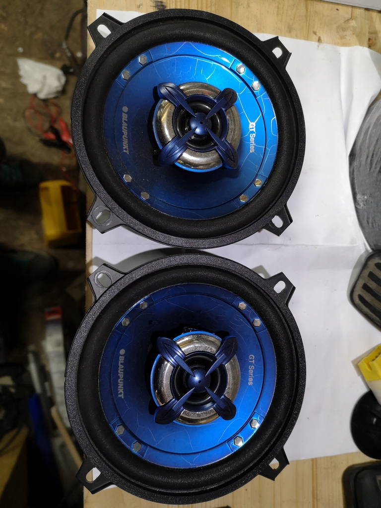

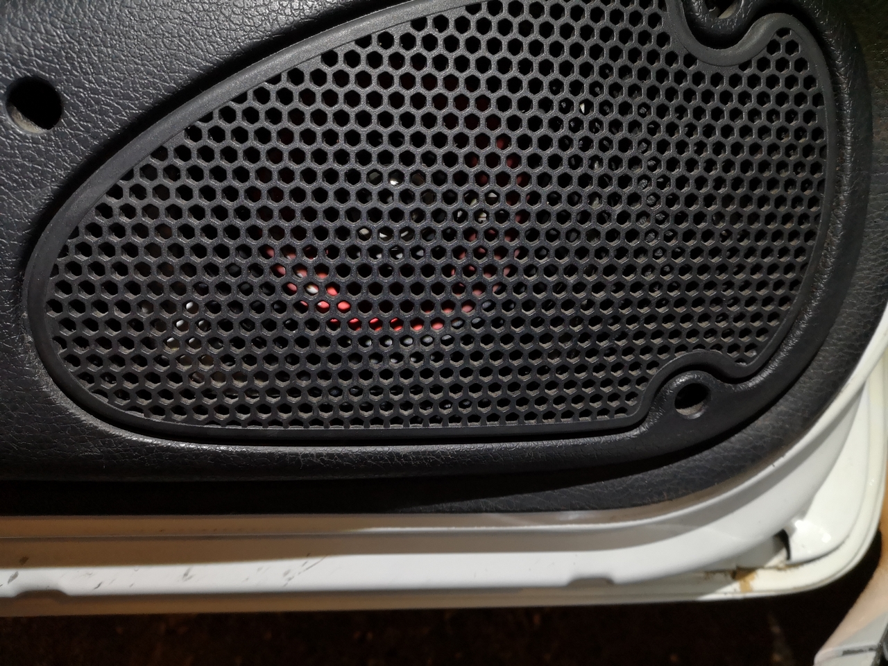

J'ai retirer les enceinte d'origine que j'avais dedans depuis l'achat, j'ai mis les MTX de la xrd>XTD>xsi dedans.
IMG_20210201_040044.jpg [ 993.25 Kio | Vu 2321 fois ]
IMG_20210201_040052.jpg [ 980.53 Kio | Vu 2321 fois ]
