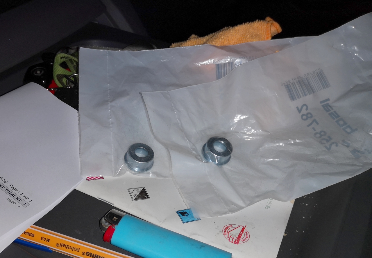

J'ai recuperer mes attache de ligne, je vais pouvoir avancer la dessus :D
IMG_20210202_184225.jpg [ 571.84 Kio | Vu 2315 fois ]
