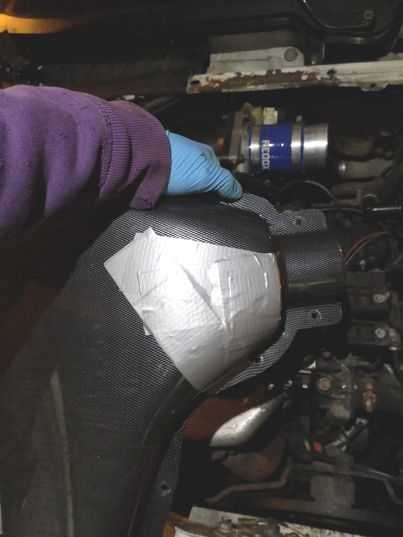

2/ a cause du mouvement moteur,le dessous du kad commence
a s'abimer sur le support bobine et le dessus du calorstat, pour le moment j'ai mis
du scotch type alu , a voire par la suite l'usure
Solution provisoire, l'usure va revenir, il va falloir trouver une solution plus fiable,
je pense installer une plaque alu de support de kad ?!?
a suivre
La partie avant ou l'air est prit, je vais modifier la partie basse
a suivre

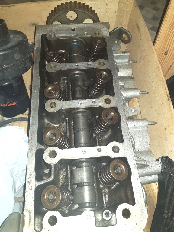

1/ yora pas de taillage des paliers de aac de 1.4/1.6 xsi, sa rentre plus ensuite dans la culasse
a cause des tetes de cames qui touche l'interieure des fixations des palier en culasse :blague:
Donc aac neuf (264€ sur je sais plus quels site...) ou culasse complete de xsi ( +/- 100€ sur lbc)
si c'est une culasse de 1.4l je met un aac de 1.6l (j'ai en stock), par rapport a mon aac actuel ya 15ch a recuperer :D
a suivre,

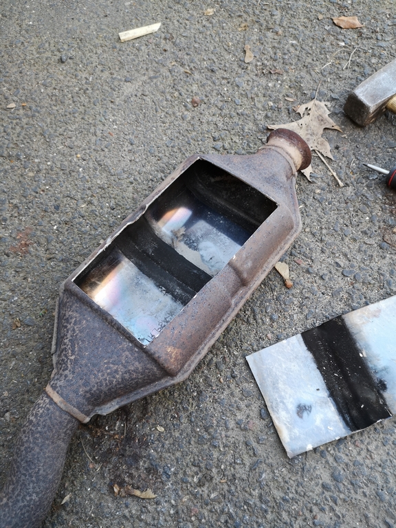

1/ Vidage du cata ok :hehe:
Probleme : sa fait un bruit de casserole la dedans maintenant [icon_neutral.gif] [icon_redface.gif]
- Je vais re-démonter pour mettre un tube et basta.. [icon_rolleyes.gif]
- Niveau patate :
en crête de courbe sur banc j'ai du gagner 2/3ch..pas plus faut pas rêver,
Le moteur est pas assez puissant pour être brider de dingue par le cata en sortie des gaz d'echap.
- D’ailleurs je croit que je suis un peu trop libre, j'ai du décaler ma PM max légèrement vers le bas...
Et j'ai perdu a bas régime en charge/couple, se qui est normal.
C'est a mis régime que j'ai le plus gagner,se qui est normal vue le AAC de la XS en 230°
et une lever max je pense minable :mrgreen:
- J'ai remarquer au passage que j'ai pas de Pare flamme
l’intermédiaire est plus d'origine il a été remplacer par un walker [icon_neutral.gif] D’où peut être mes 4ch de plus sur banc
stock par rapport a la puissance annoncé par psa,je vois que cela [icon_exclaim.gif]
Car pour rappel le PF bride bocou plus que le cata, mais est idéal pour le couple si ont a un collecteur et un decata,
il permet de pas trop perdre en pré-compression d'echap et de se retrouver avec un moteur qui "mouline" plutôt que de "poussé",
sur une xsi pour moi, en dessous de 125/130ch il est inutile de la retirer
(voire mon tuto en catégorie prepa ligne echap)
Une photo du PF pour un petit rappel de conscience :

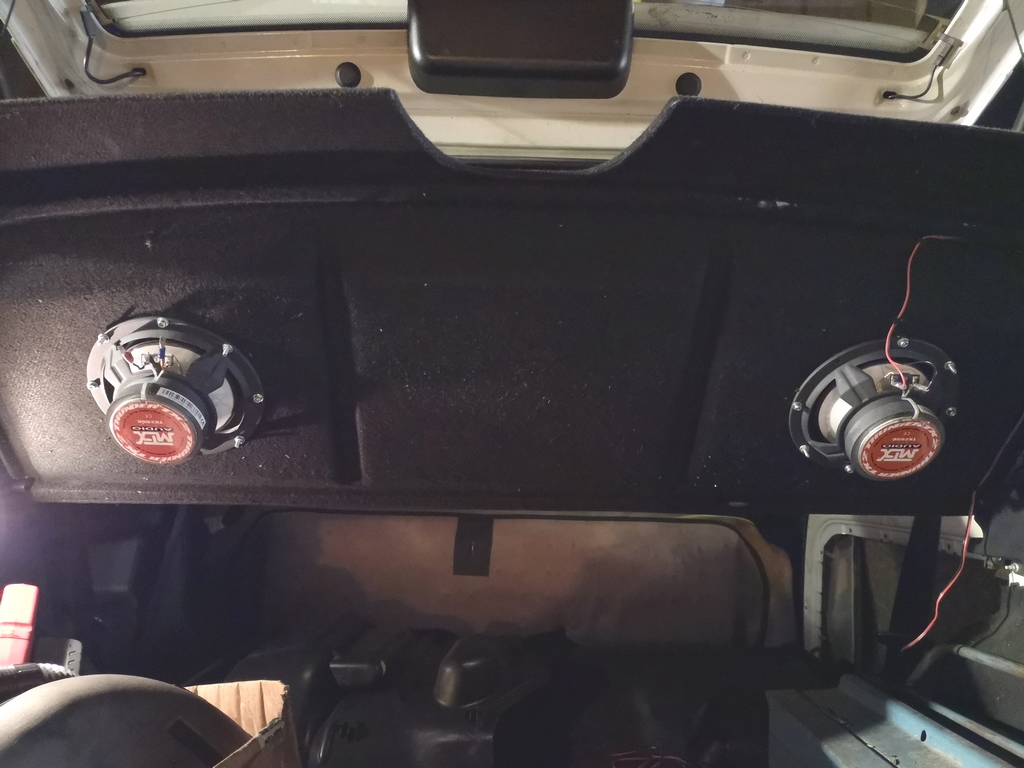

2/ Pour les enceintes arrière sa donne sa, sur la plage arrière donc,et je tire des câbles du poste
a derrière comme sa pas de prise de tête avec le son pourrit qui arrive au pré câble je ne sais pourquoi ...
a suivre ;)

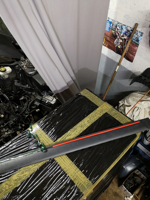

 Sujet du message: Re: [PF47] 106XS phaseII 1.6L~remise en etat baguette de cai
MessagePosté: Samedi 23 Février 2019 14:46
Messages: 5118

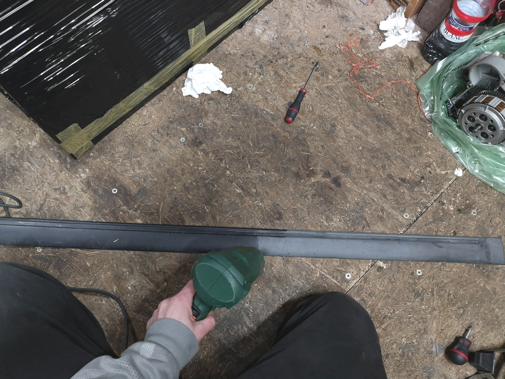

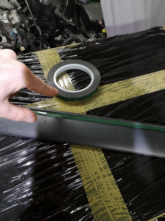

Suite XS,
Remise en état de mes baguette latérale,
le chauffe thermique c'est magique :
1/ je retire les petites baguette rouge délaver de la baguette principal
2/ je retire l'ancienne bande collante de la baguette rouge de la baguette principal
3/ nettoyage au diluant et séchage
4/ chauffe thermique
ont peut voire la baguette qui passe de gris a noir,effet politrol
5/ ont fois la baguette principal fini,je met du nouveau scotch double face besa de carrosserie
pour coller la petite baguette rouge
6/ peinture de la petite baguette,préalablement nettoyer recto verso au diluant carrosserie
7/ mise en place
8/ installation

J'ai peut être trouver d'occasion un AAC petit palier :D ,
a voire sa référence et ses infos techniques ,voici le liens de l'annonce:
https://www.leboncoin.fr/vi/1562088017
J'ai déjà discuter au tel avec le vendeur,c'est enfaite un intermédiaire,
il est pas capable de me renseigner sur la référence de l'aac acheter sur gt2i et installer
dans cette culasse qui au passage est pas une culasse de XS, renseigner moi si vous savez de quelle moteur elle
pourrai provenir , saxo 100ch ? saxo 90ch ? culbu a rouleaux ?
Je doit passer la voir lundi soir si tout se passe bien, j’achète pas la culasse juste l'aac si tout est ok niveau ref.
Dite moi se que vous pensez de cette photo et de cette culasse/annonce,provenance culasse SVP
MessagePosté: Lundi 25 Février 2019 9:00
c'est une culasse de monopoint ou carbu
MessagePosté: Lundi 25 Février 2019 11:15
Fais gaffe que le diametre du cercle de base corresponde bien, petit diam = 27.65 mm = aac culbus patins
30 mm = gros diam= aac culbu rouleaux
MessagePosté: Lundi 25 Février 2019 14:12
Messages: 5118
que appel tu le cercle de base :bvoyons:
je me disais xs 75ch :bvoyons: mais vue les sortit d'eau, c'est obligatoirement un culasse de phase II
je sais pas se que c'est comme aac, il arrive pas a me donner la reference,
il a pas demonter je pense car c'est pas a lui,c'est un intermediaire apparement
je verrai sur place l'etat de l'aac je vais le voire se soir
quoi qu'il arrive je prend pas la culasse,aucune utiliter
MessagePosté: Lundi 25 Février 2019 14:21
ta culasse à était magouillé c'est sur car elle est prévu pour y monter un carbu ou au moins un allumage type carbu, donc surement pas une culasse phase 2 ou y'a eu pas mal de mélange quoi
MessagePosté: Lundi 25 Février 2019 14:34
Messages: 5118
ah okai, j'ai vue se que tu veut dire, donc culasse de phase 1 monopoint ou carbut vue les entrer
d'un coter c'est pas plus mal,sa voudrai dire que le aac est un petit palier pour culbu classique a patin
reste a voire le type de aac, si c'est une bouze dedans ou alors un avion de chasse de 300°
dans les deux cas aucun des deux me convient, je veut mettre du 270° , max 280

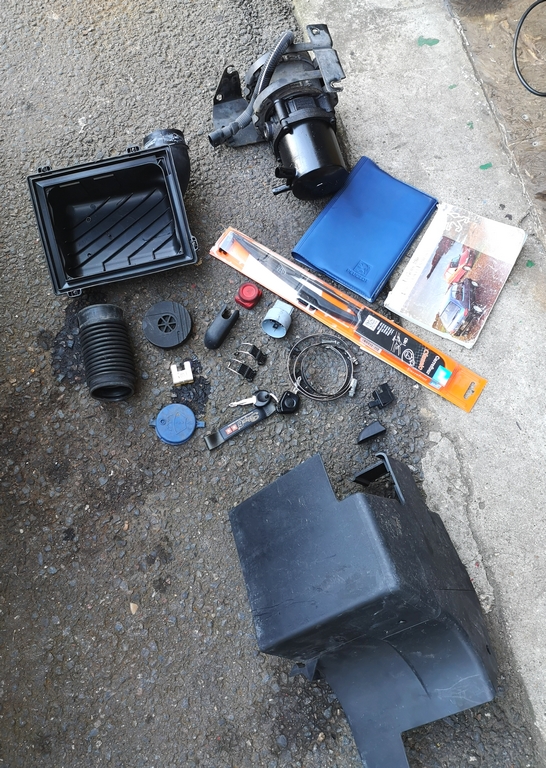

Suite XS,
un peu de pièces récupérer en casse :
- cache calculo
- caoutchouc rouge de bouton de renversement
- truc plastique de levier de basculement banquette
- le bouchon de bocale de lave glace complet avec son rappel
- le moteur de DA enfin :cagoule:
- l'etuie bleu avec la revue psa 106
- un contacteur de coffre pour le rajout de l’éclairage de boite a gans
et plein de petit trucs a revendre ou de secours
