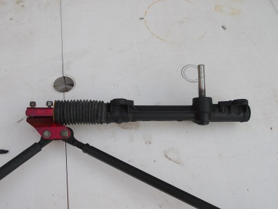

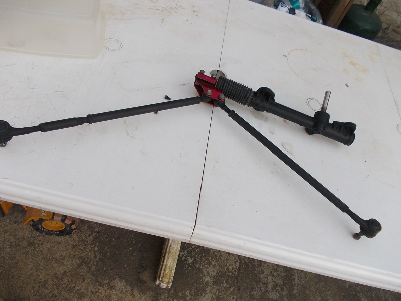

voici la nouvelle direction
non assister de 1400 xsi
DSCN0641.JPG [ 177.14 Kio | Vu 4497 fois ]
DSCN0642.JPG [ 146.62 Kio | Vu 4497 fois ]

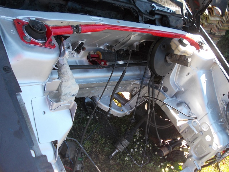

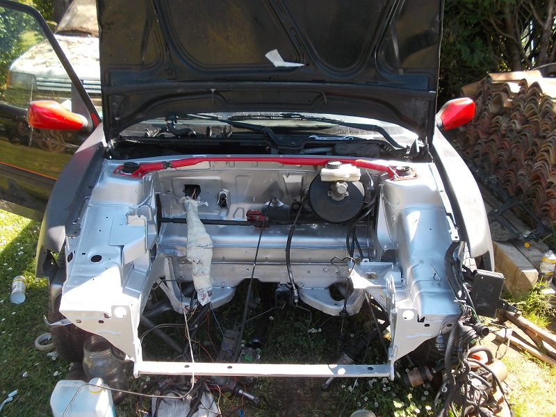

 Sujet du message: Re: 106 xs objectif light avec programe weight watchers
MessagePosté: Dimanche 18 Mai 2014 15:49
Messages: 974

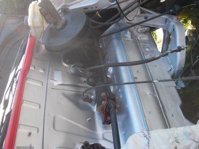

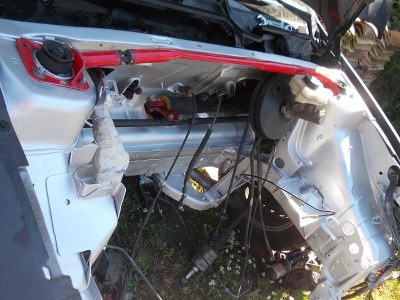

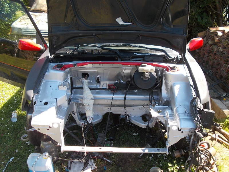

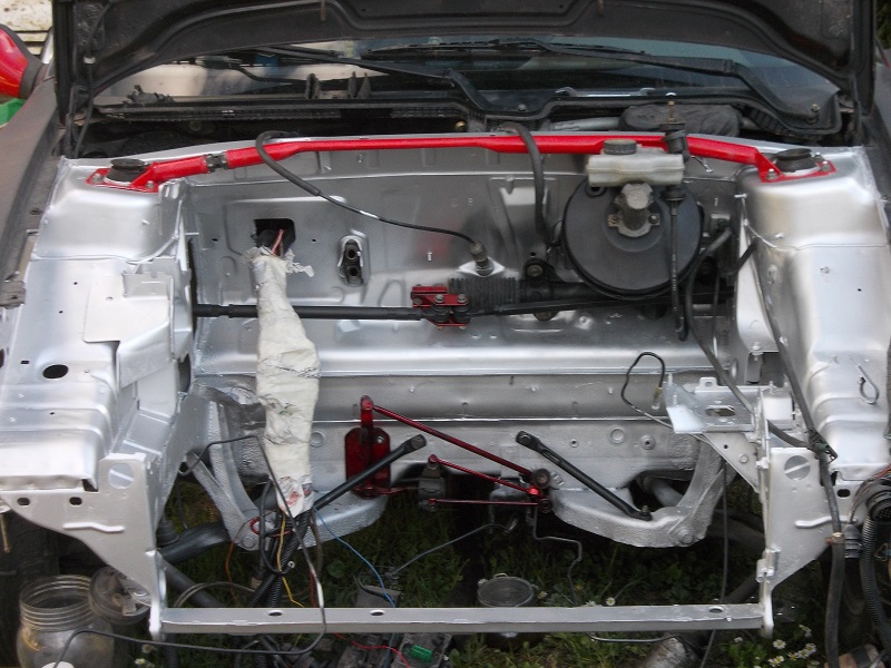

voici une apercu du rafraichissement du compartiment moteur
pour une 1er fois je trouve le resultat pas trop mal ( sa pourrais etre mieux ) mais deja pas mal
support et master vrac , cremaillere de direction , biellette de direction noir mat ( peinture haute temperature )
caisse couleur alu ( peinture haut temperature )
DSCN0643.JPG [ 286.02 Kio | Vu 4475 fois ]
DSCN0646.JPG [ 255.69 Kio | Vu 4475 fois ]
MessagePosté: Dimanche 18 Mai 2014 15:53
Messages: 974
DSCN0644.JPG [ 289.38 Kio | Vu 4475 fois ]
DSCN0645.JPG [ 210.73 Kio | Vu 4475 fois ]
DSCN0647.JPG [ 260.54 Kio | Vu 4475 fois ]
y a tout de meme eu quelque point de frameto a mettre avant la peinture ( principalement a l angle du support batterie et du longerons )

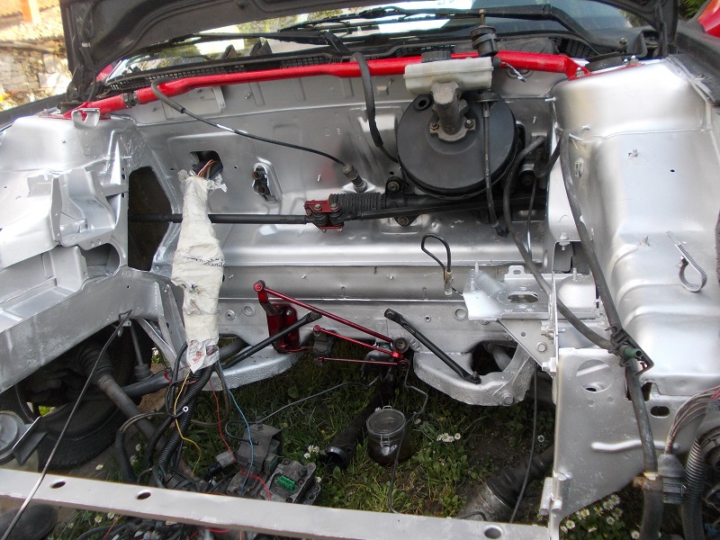

MessagePosté: Dimanche 18 Mai 2014 18:26
Messages: 974

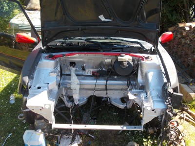

et a la debauche se soir sa donne sa
pas trop mecontent du resultat , la sa fait un beau morceaux de fait au niveau remise en etat
DSCN0648.JPG [ 267.77 Kio | Vu 4473 fois ]
DSCN0649.JPG [ 237.59 Kio | Vu 4473 fois ]
par contre avec le soleil , sa reflette dur :bcry: :bcry:

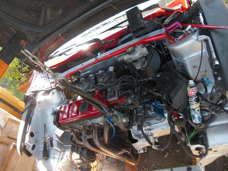

 Sujet du message: Re: 106 xs passage au carbu solex 40 addhe
MessagePosté: Vendredi 20 Juin 2014 11:28
Messages: 974

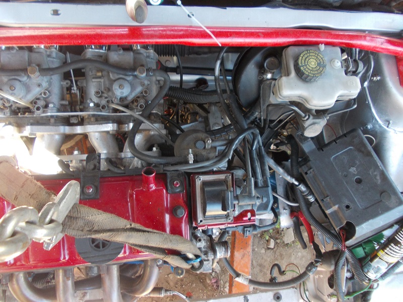

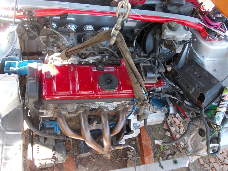

voici des nouvelles de l hybride a carbu
j ai terminer les dernieres bricole
- changement de la jauge a huile avec l anneau de maintien
- changer le support d alternateur
- changer la poulie d accessoire ( passage en courroie trapezoidale )
- remplacement volant moteur ( volant moteur de 1L tu9m )
- mecanisme d embrayage sachs
- disque 3 patins rigide
- boite 1400 xsi
- crepine de reservoir de 106 diesel
DSCN0656.JPG [ 287.6 Kio | Vu 4035 fois ]

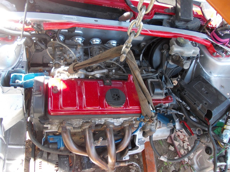

MessagePosté: Vendredi 20 Juin 2014 11:30
Messages: 974
DSCN0651.JPG [ 262.25 Kio | Vu 4035 fois ]
DSCN0652.JPG [ 288.13 Kio | Vu 4035 fois ]
DSCN0653.JPG [ 289.95 Kio | Vu 4035 fois ]
MessagePosté: Vendredi 20 Juin 2014 11:32
Messages: 974

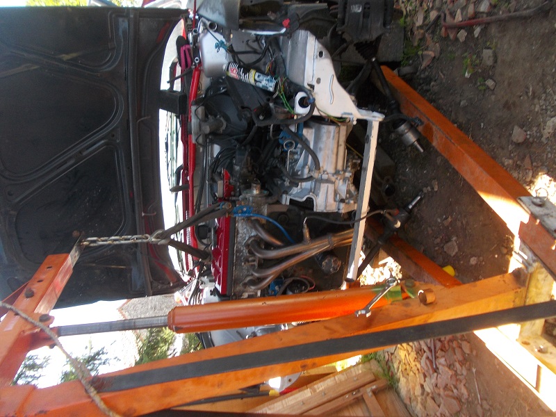

bien sur il a aussi falu finir la modif du support moteur cote distri
DSCN0654.JPG [ 269.83 Kio | Vu 4035 fois ]
DSCN0655.JPG [ 250.39 Kio | Vu 4035 fois ]

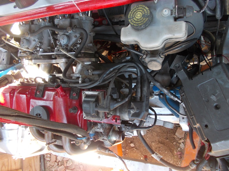

MessagePosté: Vendredi 20 Juin 2014 11:38
Messages: 974
mais voila le bougre ne veut pas chanter :bleu: :yeux:

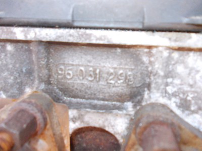

pour le branchement des fils de bougies je me suis basée sur le schema de la rta 106 carbu
en theorie c est une culasse de 205 rallye ( mais je ne peut pas le certifier )
faisceaux moteur de 106 carbu , brancher simplement sur la broche ronde du faisceaux moteur d origine ( 106 xs 1.6 90cv )

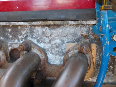

pour la culasse voici se que l on peut lire dessus
DSCN0657.JPG [ 239.73 Kio | Vu 4035 fois ]
DSCN0658.JPG [ 184.04 Kio | Vu 4035 fois ]
MessagePosté: Vendredi 20 Juin 2014 11:43
Messages: 974
dernier petit detail
j ai du mettre une batterie de 95 AH pour l emmener , je pense que a la longue je remplacer le demareur de 1400 xsi par un demareur de diesel
les quelque petard qu il fait , me fonts des flammes bleu de 20 cm a la sortie du collecteur d echappement
si vous avez des idées pour sur le pourquoi il veut pas chanter , je suis a l ecoute et preneur
