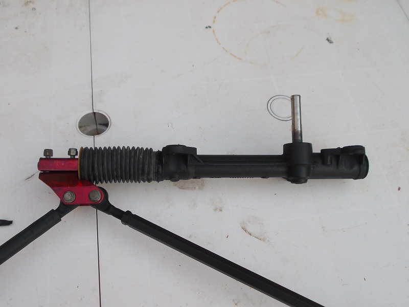

voici la nouvelle direction
non assister de 1400 xsi
DSCN0641.JPG [ 177.14 Kio | Vu 4517 fois ]
DSCN0642.JPG [ 146.62 Kio | Vu 4517 fois ]

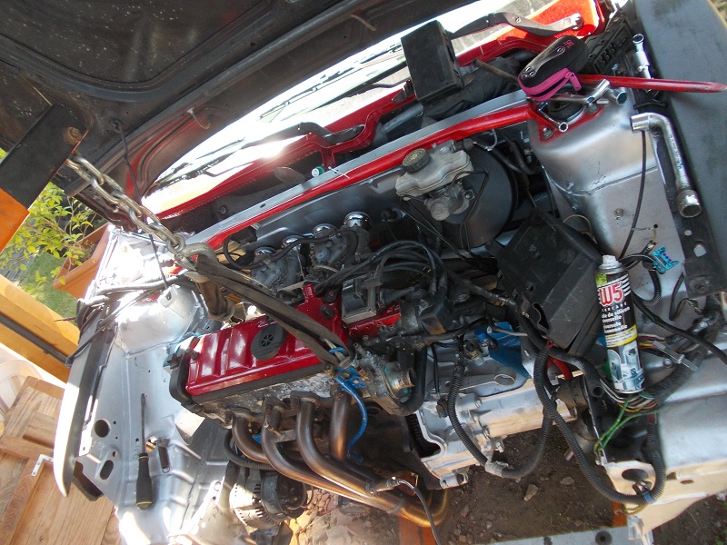

voici des nouvelles de l hybride a carbu
j ai terminer les dernieres bricole
- changement de la jauge a huile avec l anneau de maintien
- changer le support d alternateur
- changer la poulie d accessoire ( passage en courroie trapezoidale )
- remplacement volant moteur ( volant moteur de 1L tu9m )
- mecanisme d embrayage sachs
- disque 3 patins rigide
- boite 1400 xsi
- crepine de reservoir de 106 diesel
DSCN0656.JPG [ 287.6 Kio | Vu 4055 fois ]

 Sujet du message: Re: 106 xs passage au carbu solex 40 addhe
MessagePosté: Vendredi 20 Juin 2014 11:38
Messages: 974
mais voila le bougre ne veut pas chanter :bleu: :yeux:

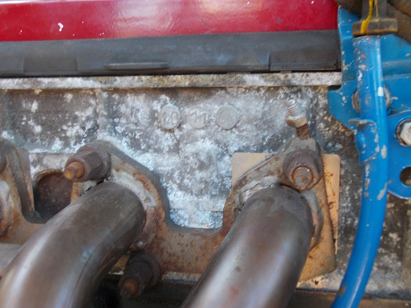

pour le branchement des fils de bougies je me suis basée sur le schema de la rta 106 carbu
en theorie c est une culasse de 205 rallye ( mais je ne peut pas le certifier )
faisceaux moteur de 106 carbu , brancher simplement sur la broche ronde du faisceaux moteur d origine ( 106 xs 1.6 90cv )
pour la culasse voici se que l on peut lire dessus
DSCN0657.JPG [ 239.73 Kio | Vu 4055 fois ]
DSCN0658.JPG [ 184.04 Kio | Vu 4055 fois ]
MessagePosté: Vendredi 20 Juin 2014 11:43
Messages: 974
dernier petit detail
j ai du mettre une batterie de 95 AH pour l emmener , je pense que a la longue je remplacer le demareur de 1400 xsi par un demareur de diesel
les quelque petard qu il fait , me fonts des flammes bleu de 20 cm a la sortie du collecteur d echappement
si vous avez des idées pour sur le pourquoi il veut pas chanter , je suis a l ecoute et preneur
