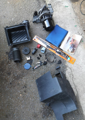

un peu de pièces récupérer en casse :
- cache calculo
- caoutchouc rouge de bouton de renversement
- truc plastique de levier de basculement banquette
- le bouchon de bocale de lave glace complet avec son rappel
- le moteur de DA enfin :cagoule:
- l'etuie bleu avec la revue psa 106
- un contacteur de coffre pour le rajout de l’éclairage de boite a gans
et plein de petit trucs a revendre ou de secours

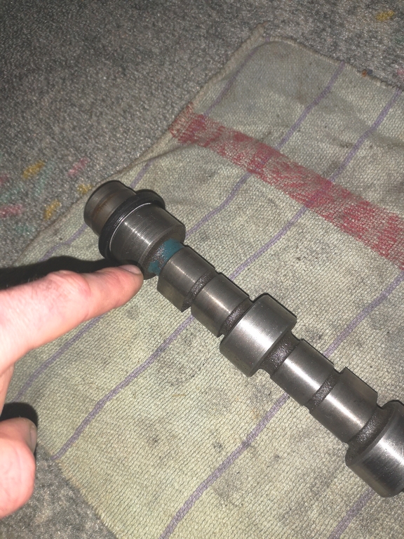

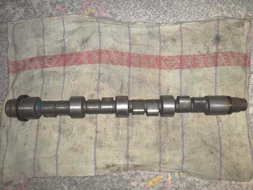

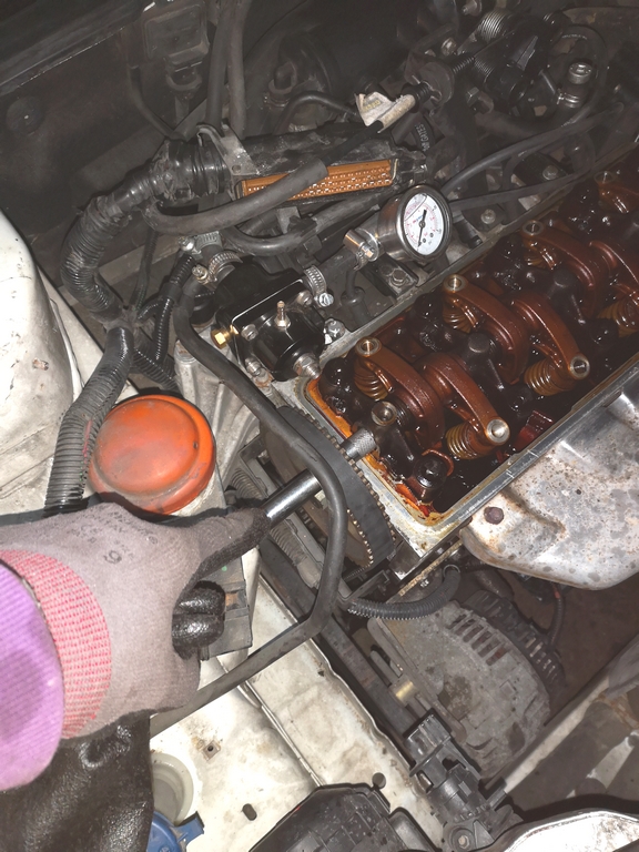

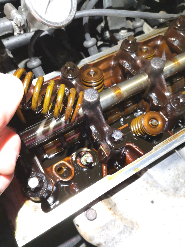

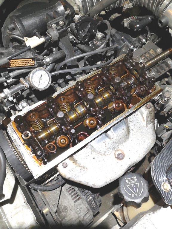

Suite XS :

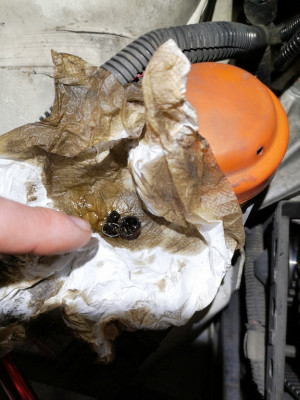

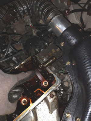

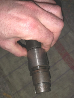

j'ai donc été voire la fameuse culasse avec un aac mystère :canape: ,
j'ai démonter sur place, j'ai obtenu comme info :
culasse XR,75ch,phase 1, monopoint.
AAC acheter sur gt2i selon l’intermédiaire.
Après démontage, j’obtiens la référence 4901102,
c'est donc sa comme AAC :
https://www.potinauto.com/4901102-xml-5 ... -2283.html
C'est un petit palier,culbu patin, 269°/269°,lever PMH : 1.75-1.80mm, lever global : 10.9-10.85mm,reglage 0.3/0.3 culbu [icon_razz.gif]
j'ai réussi a l'obtenir a 150€ au lieu donc de 275€/300€ fdpc sur le net
bon,j'aurai aimer un peu plus de lever mais bon....
âpres comme la culasse va perdre 1mm sa sera ptetre pas plus mal :mrgreen:
Pour cet aac, il faut apparemment le rupteur a 7800trs, car la PMax est obtenu vers 7000trs,
a vérifier pour le moment c'est flous les indices que je trouves sur le net :oufwid:
Autre choses, il est donner pour un jeu a 0.1+J , donc J (jeux) de 0.30/0.30 culbu,
si je lui met 0.20/0.20 je tombe sur du 7° de gain en plage global
je me retrouve avec un 276°/276° âpres calcul :loving:
la lever global passe a 11.1 admi/11.05 echap
et si je corse les choses en admition, si je met 0.15 au culbu d'admi je me retrouve avec 279.5° et 11.2mm de lever global, pour l'admition donc !
Pour info , J'ai le même AAC que jeanno en 2007, il a sortis 139ch banc en réglage classique culbu,
avec le cata et seulement 0.5mm de retirer a la culasse et une puce type ebay...
Combien vais je sortir avec 1mm de retirer, full E85,carto j49,decata, ??? :loving:

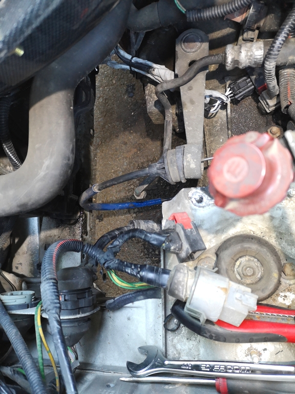

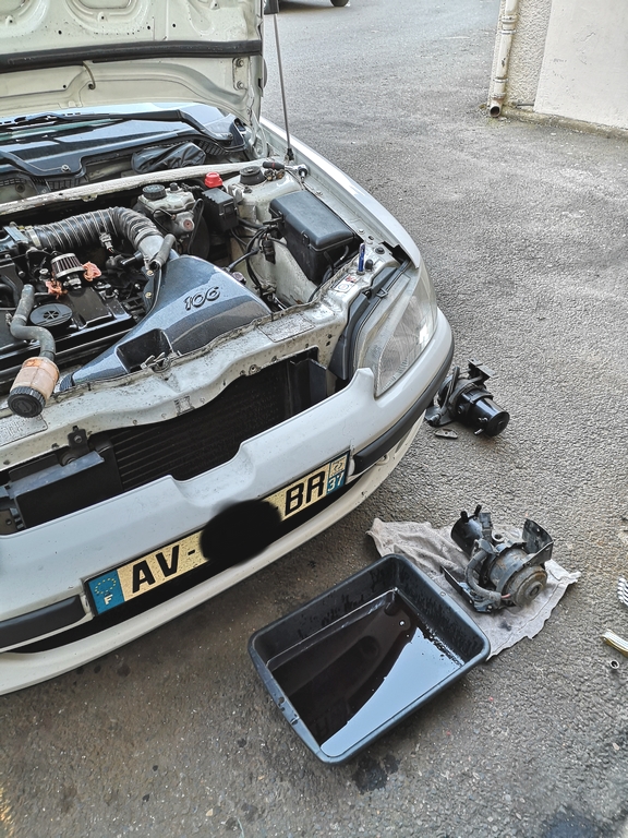

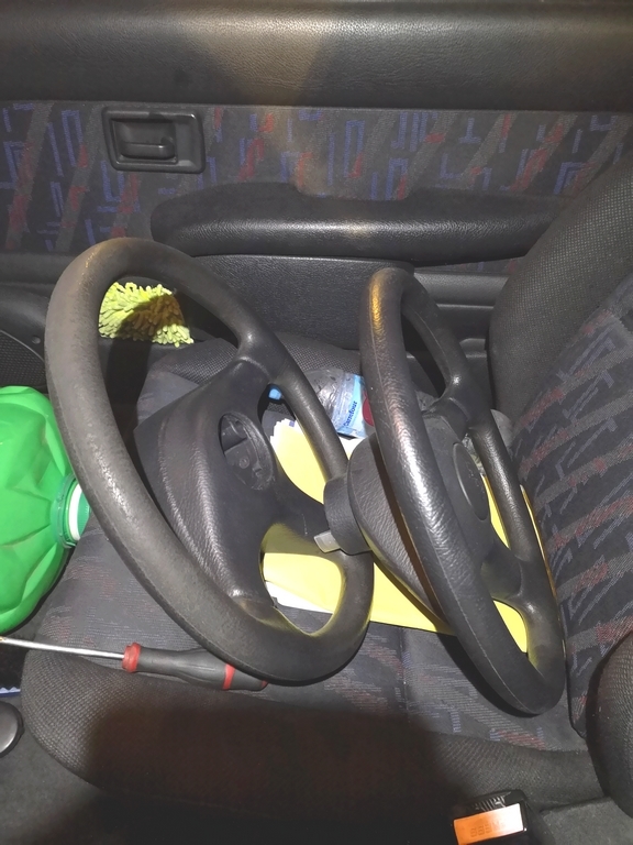

Suite XS,

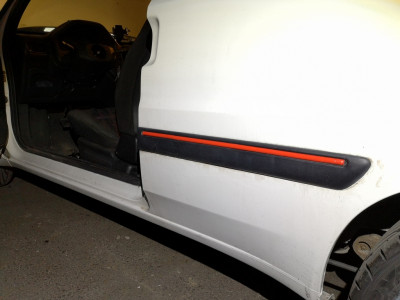

Les baguette c'est bon c'est finish,j'ai fait les bandeau de PC av et arr aussi,
au chauffe thermique, c'est redevenu noir au lieu de gris :D
IMG_20190225_191332.jpg [ 517.33 Kio | Vu 5773 fois ]
IMG_20190225_191343.jpg [ 531.85 Kio | Vu 5773 fois ]
IMG_20190225_191354.jpg [ 446.66 Kio | Vu 5773 fois ]
:winner:
Changement du moteur de DA ok, ahhhhhhh quelles plaisir de retrouver une DA :banane:
IMG_20190225_173647.jpg [ 502.02 Kio | Vu 5772 fois ]
IMG_20190225_173702.jpg [ 423.15 Kio | Vu 5772 fois ]
IMG_20190225_173711.jpg [ 417.53 Kio | Vu 5772 fois ]
j'ai casser la boite :? en m'appuyant dessus
IMG_20190225_173720.jpg [ 385.58 Kio | Vu 5772 fois ]

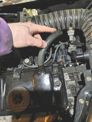

j'ai enfin deporter le reniflard dhuile en dessous, terminer l'odeur dhuile et le mal de crane dans la voiture :D

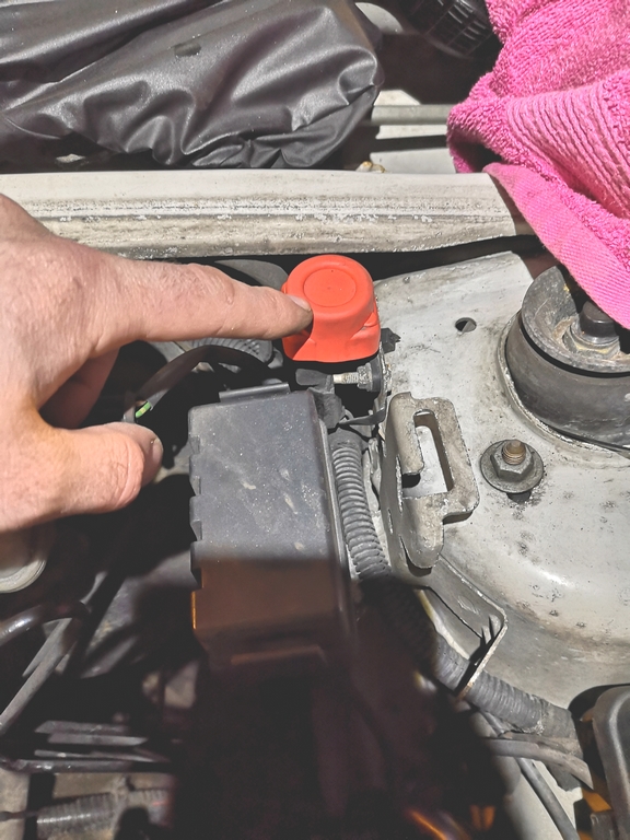

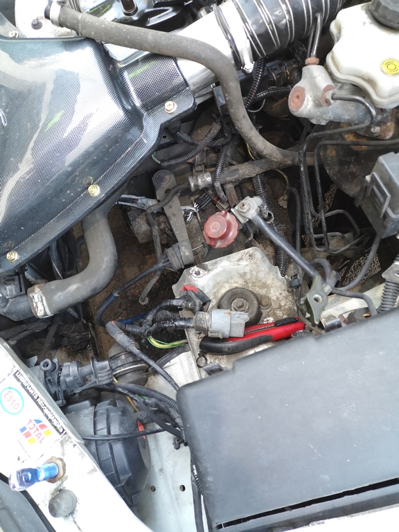

IMG_20190225_191308.jpg [ 395.93 Kio | Vu 5772 fois ]
Le petit cache rouge du bouton :loving:
IMG_20190225_191313.jpg [ 373.5 Kio | Vu 5772 fois ]

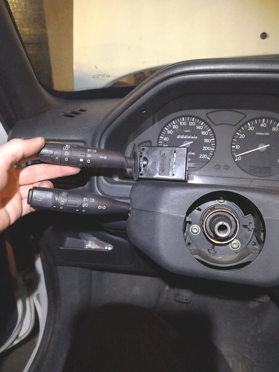

Le commodos commençait a deconé, il mettait les warning,rester enclencher ect...
j'ai mis celui de la 406 coupé :bsmile: :bsmile:
IMG_20190225_191414.jpg [ 307.35 Kio | Vu 5772 fois ]
et pour finir, hier, j'ai changer le volant qui bougeait tout seul en haut et partait en morceaux,
merci LG106 pour le volant ;)

Pour le reste:
le son arriere et le tube a la place de la gamelle vider du cata c'est tjr pas fait, pas le temps :? ,
et la comme j'en ai marre que sa fume et de la conso d’huile de 1L pour 1000km qui au passage me fait
perdre en perf comme si j'avai 10 reniflard d'huile :blague: :blague: ,
j'ai reçu les joint des queus de soupapes,
je les montent se soir (sans demontage culasse :D ,leve soupapes specifique)

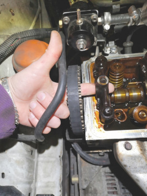

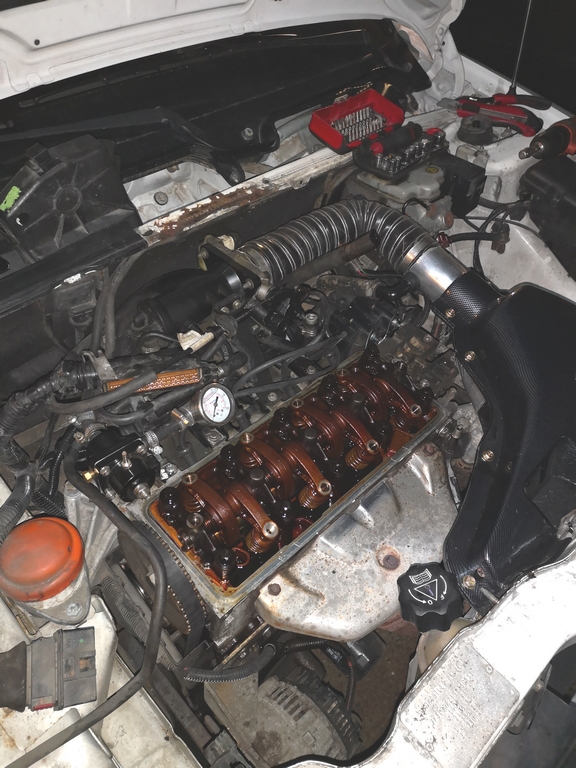

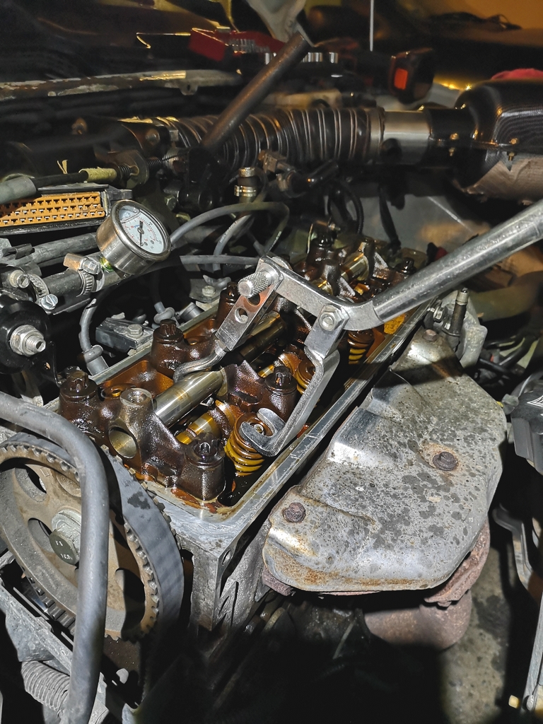

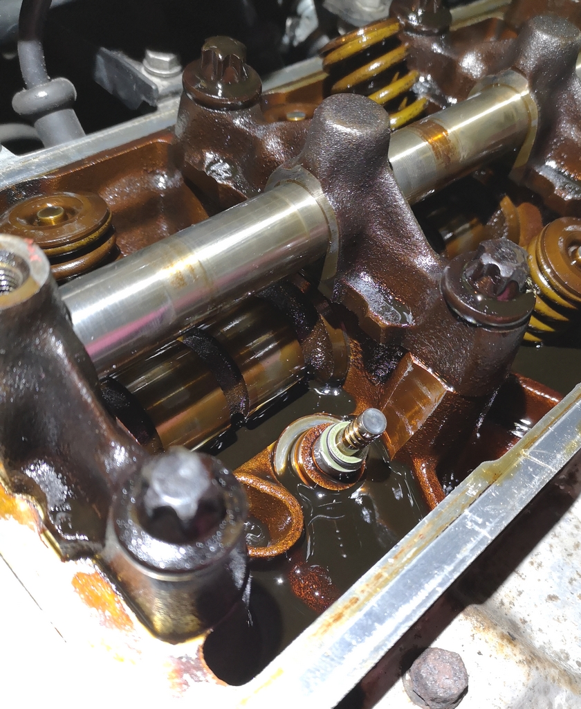

Changement joint de queue de soupape sans déculasser !
(Attention a ceux qui verrai se poste,si vos pistons sont pas a la bonne position,
lorsque vous retirerez la demie lune et l'ancien joint de queue, la soupape peut tomber/tombera dans le cylindre [icon_exclaim.gif]
vous connaissez la suite dé-culassage ou récupération de la soupape avec une tige aimanter longue et fine par le guide..... :blague: ).

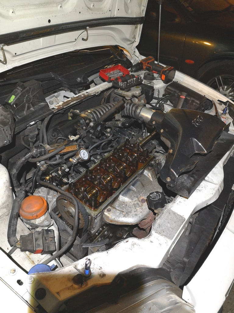

0/ je retire les goujons fileter de reglage et ecrou de serrage de ceux-ci histoire de liberer les tension exerçer des cam
IMG_20190227_210648.jpg [ 412.65 Kio | Vu 5734 fois ]

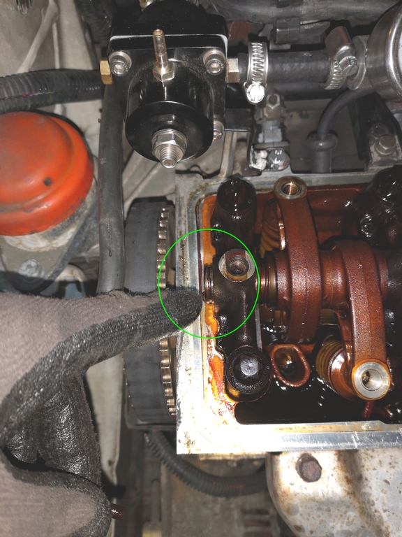

1/ je retire la goupille de verrouillage sous la tige fileter qui sert pour la fermeture
du couvre culbu
IMG_20190227_210711.jpg [ 407.86 Kio | Vu 5734 fois ]

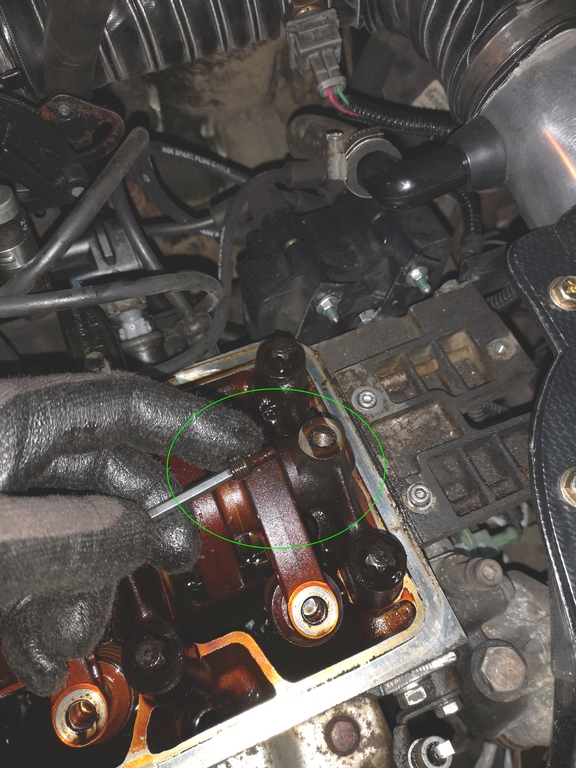

2/ je retire le ciclip
IMG_20190227_210720.jpg [ 401.26 Kio | Vu 5734 fois ]

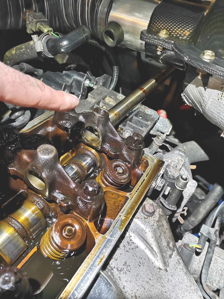

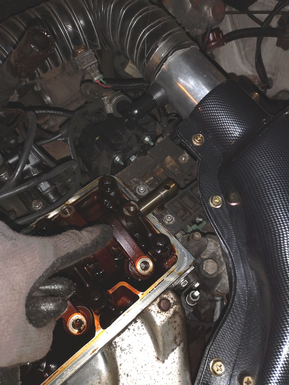

3/ je pousse l'axe de la rampe de culbu
( tapoter légèrement sous peine de déformer le bout,l'acier utiliser est bizarrement maleable :bvoyons: )
IMG_20190227_211048.jpg [ 412.6 Kio | Vu 5734 fois ]
IMG_20190227_211054.jpg [ 403.9 Kio | Vu 5734 fois ]
IMG_20190227_222656.jpg [ 471.49 Kio | Vu 5734 fois ]
IMG_20190227_222702.jpg [ 763.64 Kio | Vu 5734 fois ]
4/ par ou je suis passer pour taper l'axe et le sortir deliquatement :
IMG_20190227_222720.jpg [ 374.61 Kio | Vu 5734 fois ]
5/ je retire les culbu dans l'ordre et je remet l'axe
IMG_20190227_222730.jpg [ 678.17 Kio | Vu 5734 fois ]

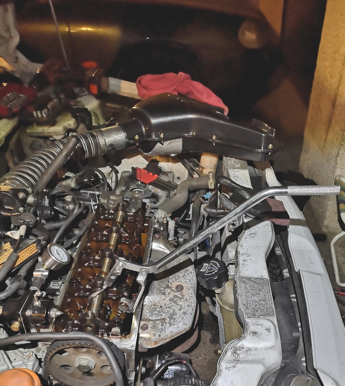

6/ j'utilise mon leve renault (ancien) voyez :
IMG_20190227_224142.jpg [ 487.75 Kio | Vu 5734 fois ]
IMG_20190227_224150.jpg [ 695.55 Kio | Vu 5734 fois ]
7/ changement du/des joints de queue de soupapes,
les ancien étaient plus du caoutchouc mais du plastique dure fissurer [icon_eek.gif] :cagoule:
IMG_20190227_225630.jpg [ 733.44 Kio | Vu 5734 fois ]
IMG_20190227_225645.jpg [ 593.66 Kio | Vu 5734 fois ]
IMG_20190227_225654.jpg [ 397.94 Kio | Vu 5734 fois ]
8/ la suite bientôt (j'ai une soupape qui est tomber dedans :mrgreen: ,c'est sa de faire de la meca a 23h k-o :bsmile: [icon_neutral.gif]
