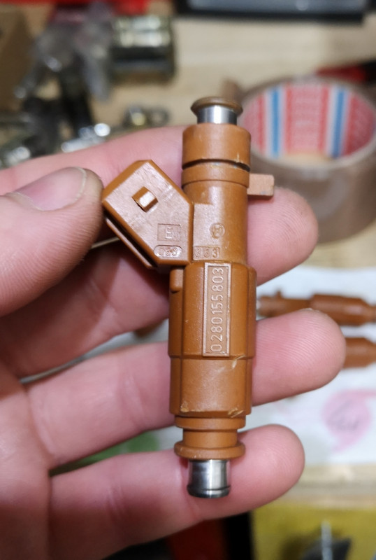

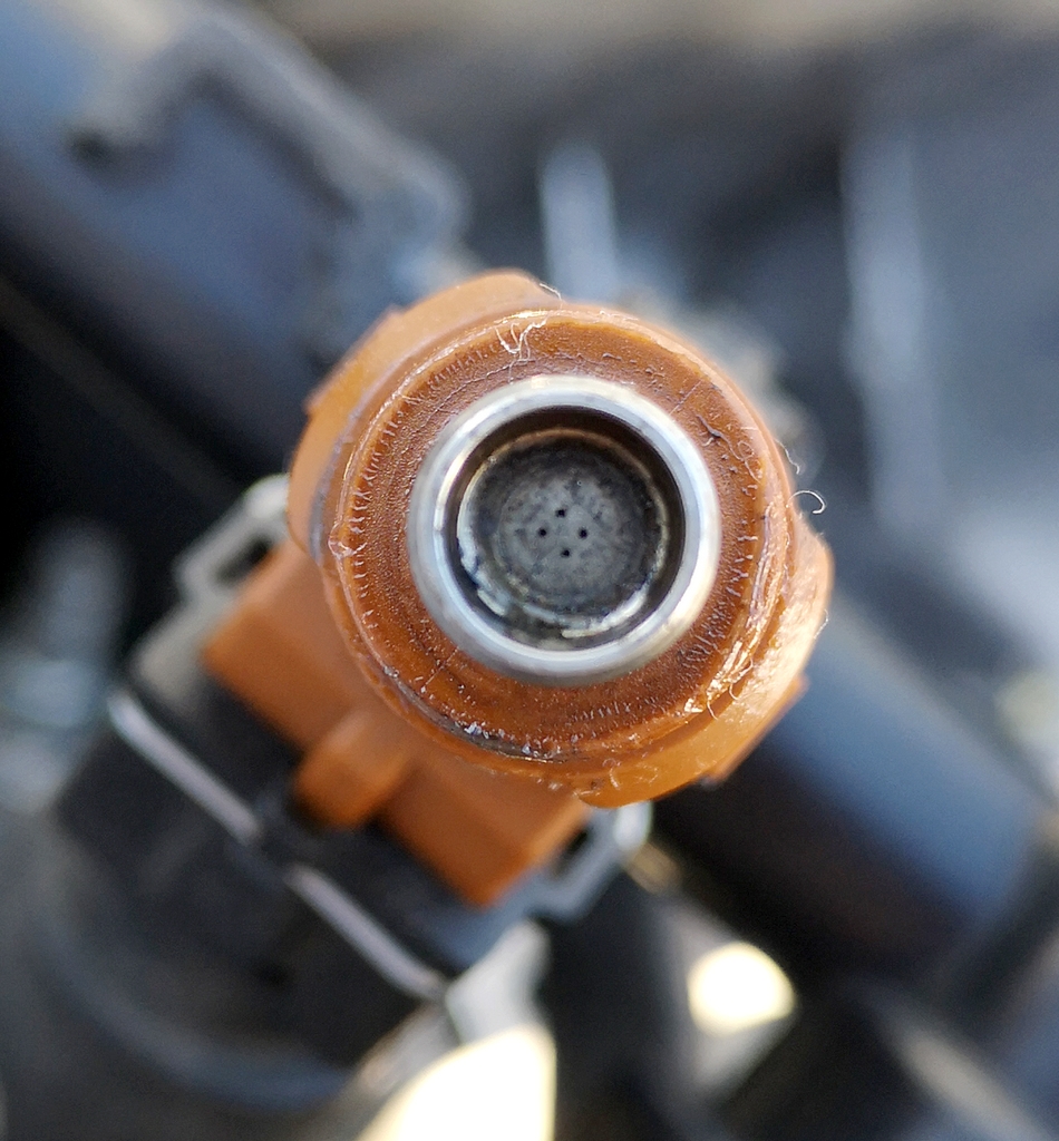

Ya 1 mois +/- j'ai décider de remettre mes injecteurs 220cc-min pour vérifier
quelques chose qui s’était passer lors de mon 3e essaie route.
Sauf que cela ne s'est pas passer comme prévu, la caisse démarrai comme genre sur 2 cylindres âpres changement.. :bvoyons:
Je me suis dis, "bon bien avec le gros gros orage j'ai prit de l'eau par ma ram-air et j'ai claqué des bougies",
sauf que âpres changement de toutes mes bougies BKR8EIX ras... :bvoyons:
J'ai remit mes injos 272cc-min de 206 RC et la nickel sa re-démarre.
IMG_20220827_170718.jpg [ 1 Mio | Vu 2777 fois ]
IMG_20220827_171039.jpg [ 738.34 Kio | Vu 2777 fois ]

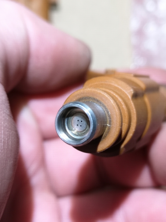

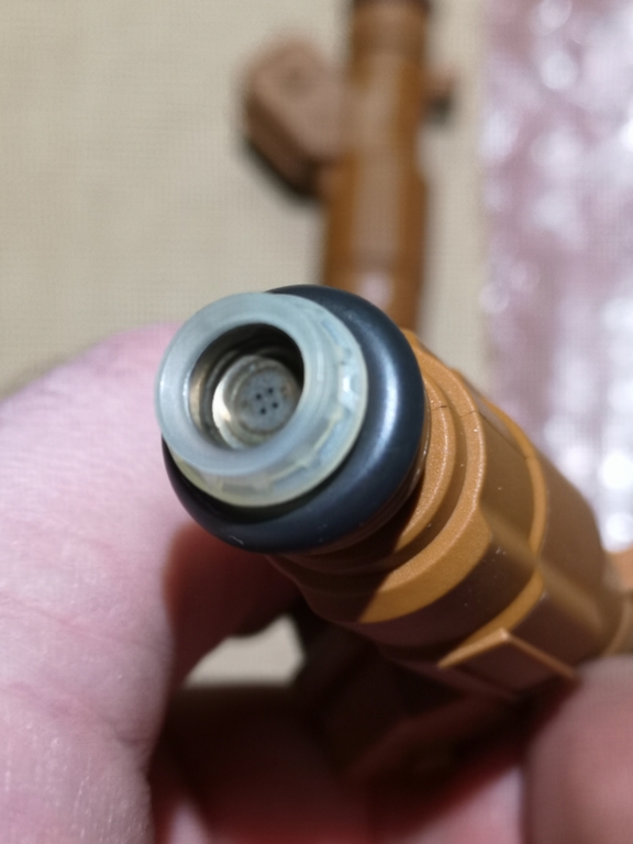

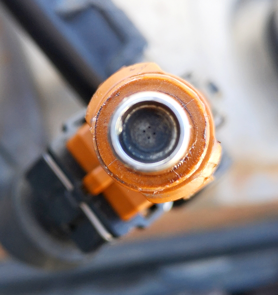

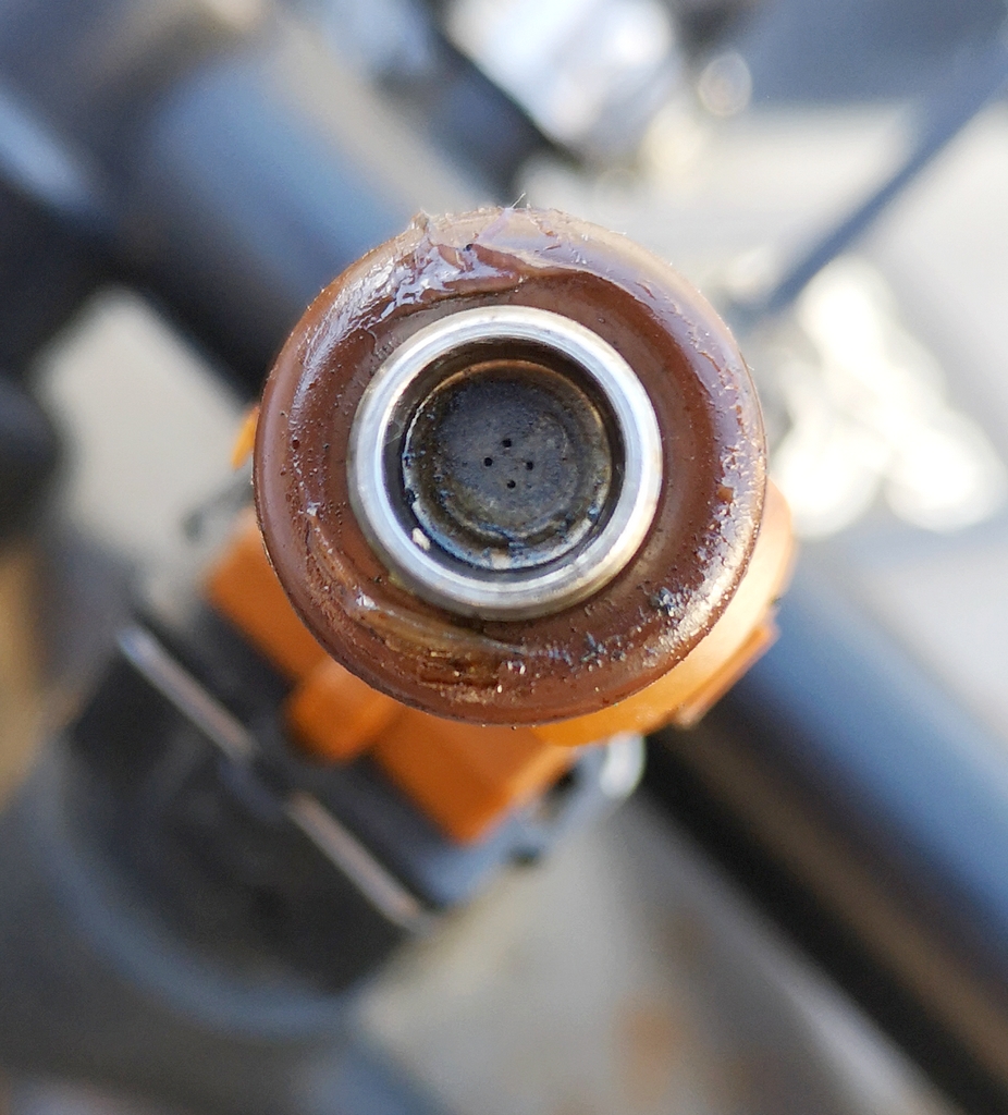

Résultat: injo XU10j4R 406 coupé 220cc-min bouché :bbah:
Alors que peu de temps avant ils fonctionnaient bien... E85 de merde qui est passer ?
(cela met jamais arriver)
Injo1: sec
IMG_20220827_172417.jpg [ 655.1 Kio | Vu 2777 fois ]
Injo2: presque sec
IMG_20220827_172424.jpg [ 624.2 Kio | Vu 2777 fois ]
Injo3: presque sec
IMG_20220827_172429.jpg [ 670.33 Kio | Vu 2777 fois ]
Injo4: presque sec
IMG_20220827_172436.jpg [ 614.73 Kio | Vu 2777 fois ]

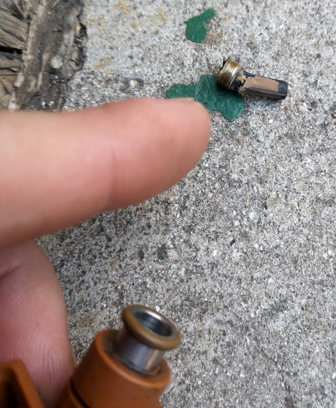

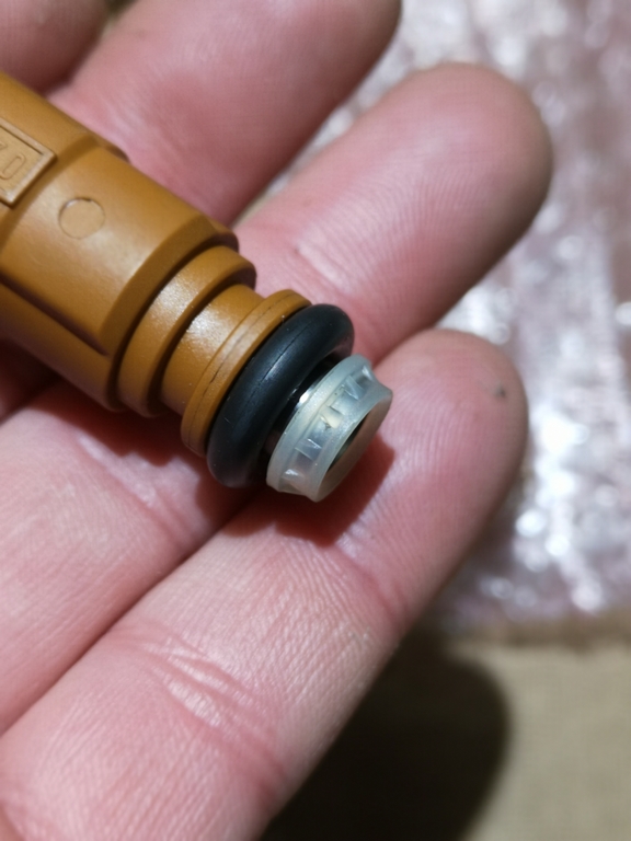

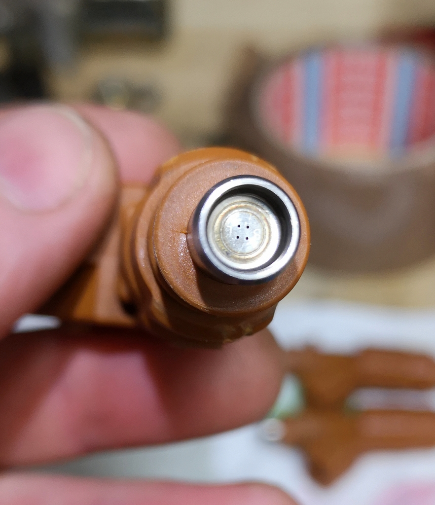

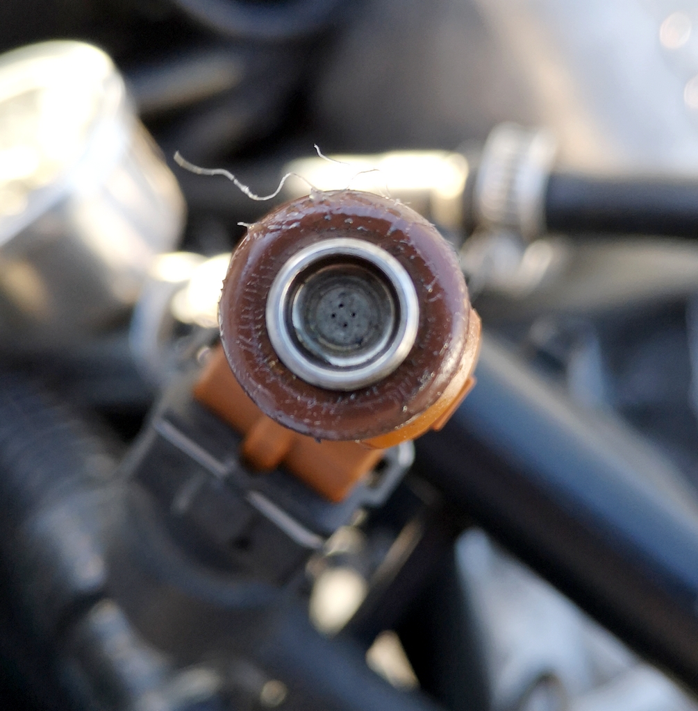

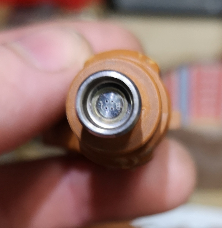

Raison ? > filtre de tête colmater, ils sont devenu blanc.
J'en ai sortis un ici:
Bon on voir pas trop la blancheur car j'ai essayer de le nettoyer....
IMG_20220827_185648.jpg [ 923.45 Kio | Vu 2777 fois ]

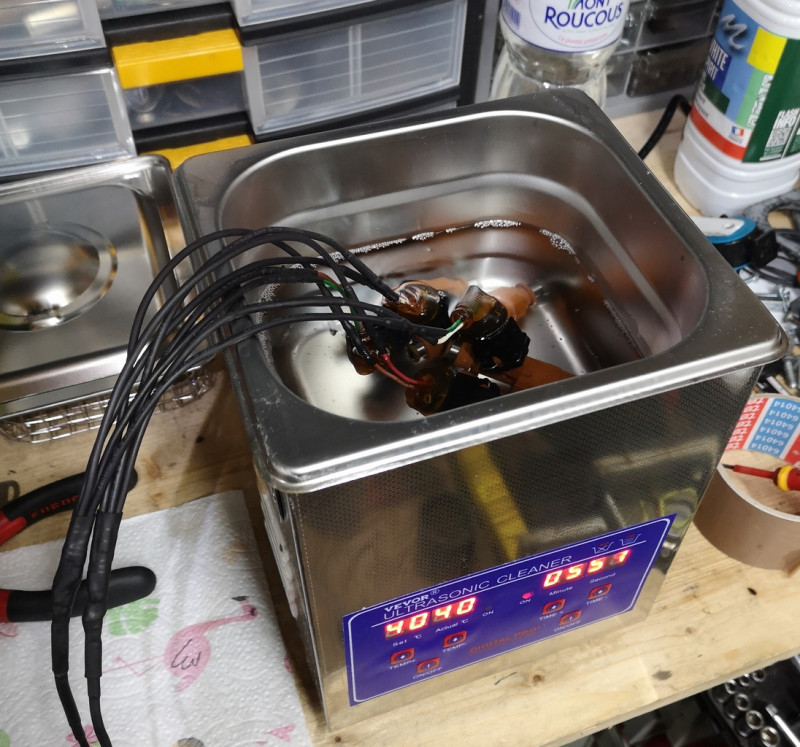

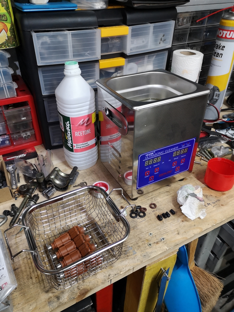

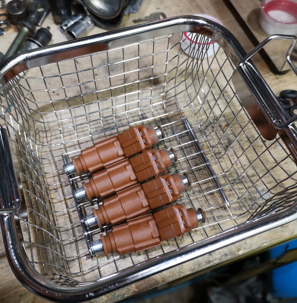

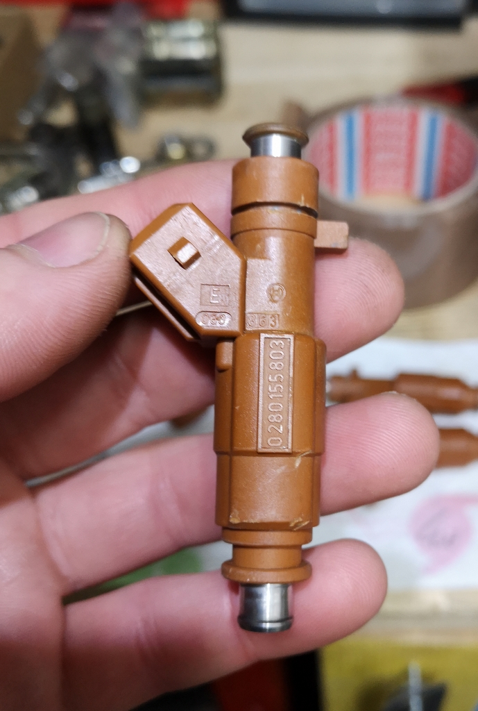

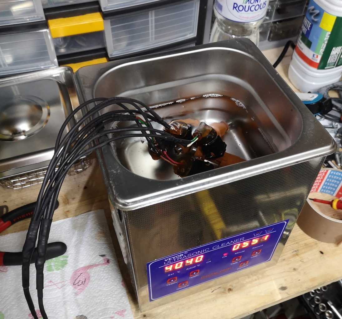

J'ai mis cela en standby jusqu’à maintenant: j'ai prit une petite machine ultrason:
IMG_20220917_035759.jpg [ 743.02 Kio | Vu 2777 fois ]

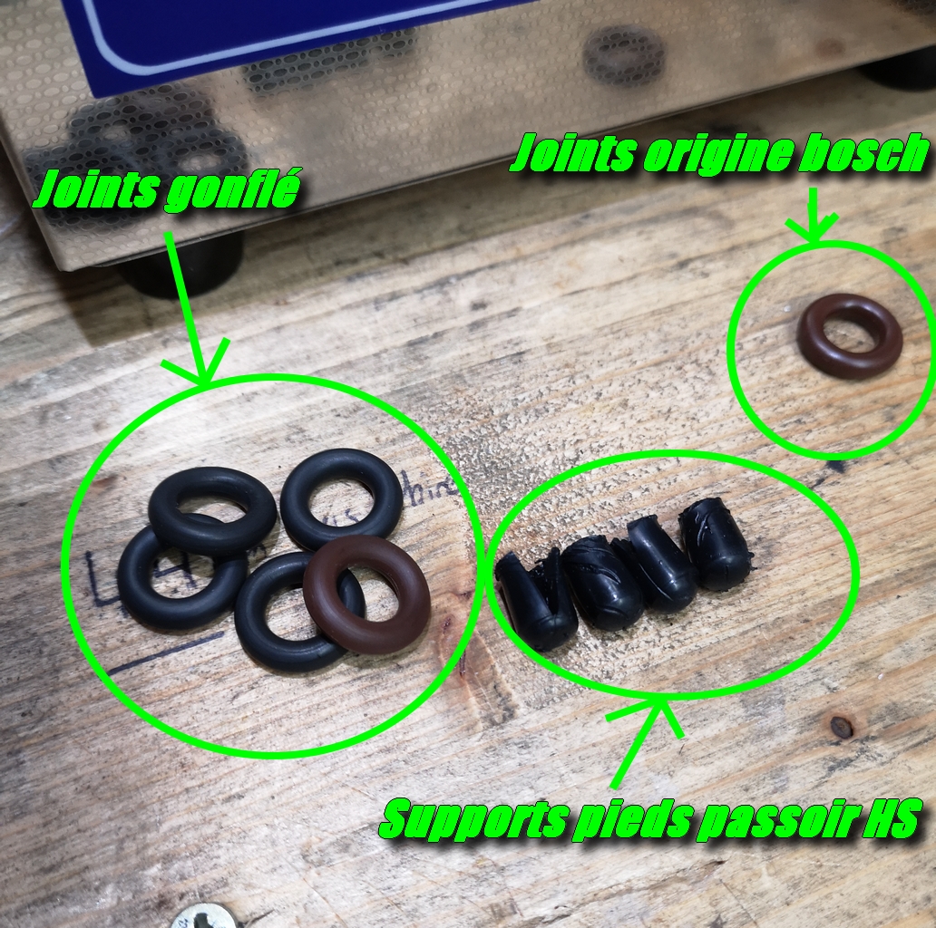

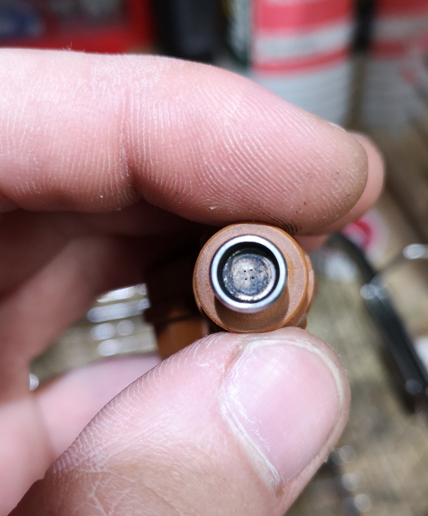

Problème avec l’acétone diluer 30/40% (d'usine, pour le grand public), +40°, 15min,
les joints gonfles... [icon_neutral.gif] , voyez:
IMG_20220917_035936.jpg [ 955.57 Kio | Vu 2777 fois ]
Et puis sa nettoye pas comme il faut [icon_neutral.gif] , voyez:
IMG_20220917_035853.jpg [ 532.57 Kio | Vu 2777 fois ]
Certe l’extérieure est clean, mais ça je m'en fiche
IMG_20220917_035807.jpg [ 953.97 Kio | Vu 2777 fois ]
Je me suis fait un faisceau pour les passer au bain ouvert sous 12v:
Du coup, nouvel essaie au white-spirit mixa + 40°,15min:
IMG_20220917_051158.jpg [ 853.74 Kio | Vu 2777 fois ]
IMG_20220918_002006.jpg [ 876.41 Kio | Vu 2777 fois ]

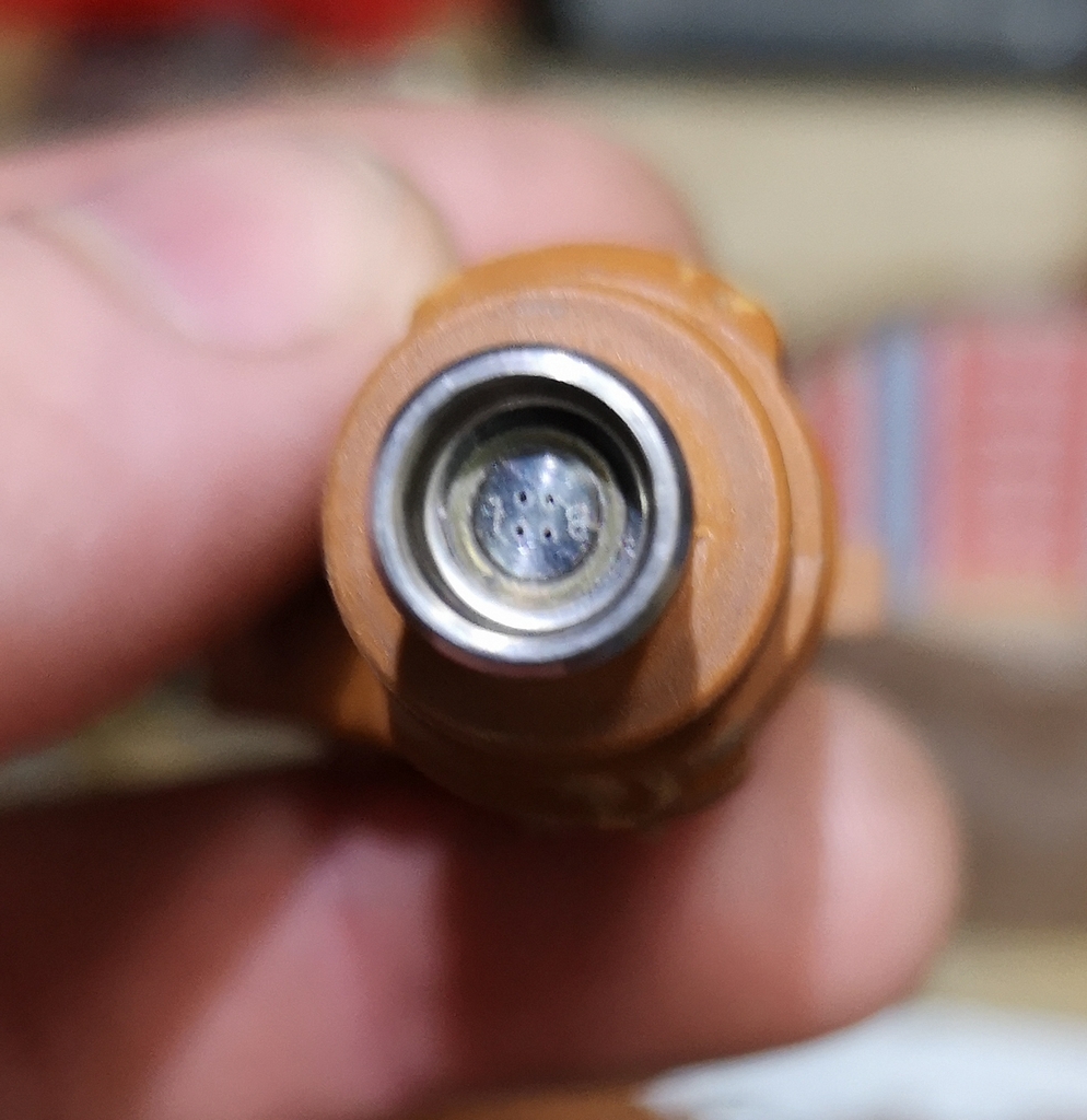

C'est déjà mieux:
IMG_20220918_024332.jpg [ 449.51 Kio | Vu 2777 fois ]
IMG_20220918_024344.jpg [ 539.65 Kio | Vu 2777 fois ]
IMG_20220918_024354.jpg [ 586.37 Kio | Vu 2777 fois ]
A tester maintenant dans 4 éprouvettes s'il débite bien leur 220cc-min,
chrono en main, et que les 4 jets soit correcte.

Étonnant que tu n'ai jamais eu de soucis avec des injecteurs collé.
Lors de la prépa de ma 106 il y a quelques années, elle tournait sur 3 cylindres au redémarrage.
J'ai mis un petit moment à trouvé c'était mon injecteur grippé, 6 mois stocké au sec pourtant, et à l'essence.
Il faudrait les commander électriquement et mettre une giclette de gasoil ou graisse avant de les stocker.

Je pense que j'ai mis le E85 de la ET dans la XS, du E85 "sale" "dépasser en date",
sa à du boucher les joints sup.. mais pas sur, je me souviens plus :bvoyons:

Le problème avec les ultrasons:
Dès tu tient ou attache quelques choses à l'objet, l'ultrason ne fait plus son taf correctement :/
C'est trop rigide et non libre sous vibration.
J'ai de suite remarquer cela avec les 4 connectique d'alim sur les injos, ou alors en les
mettant sur une rampe plexis, sa va pas :? , il faut ils baignent libre, c'est mieux comme cela je trouve.

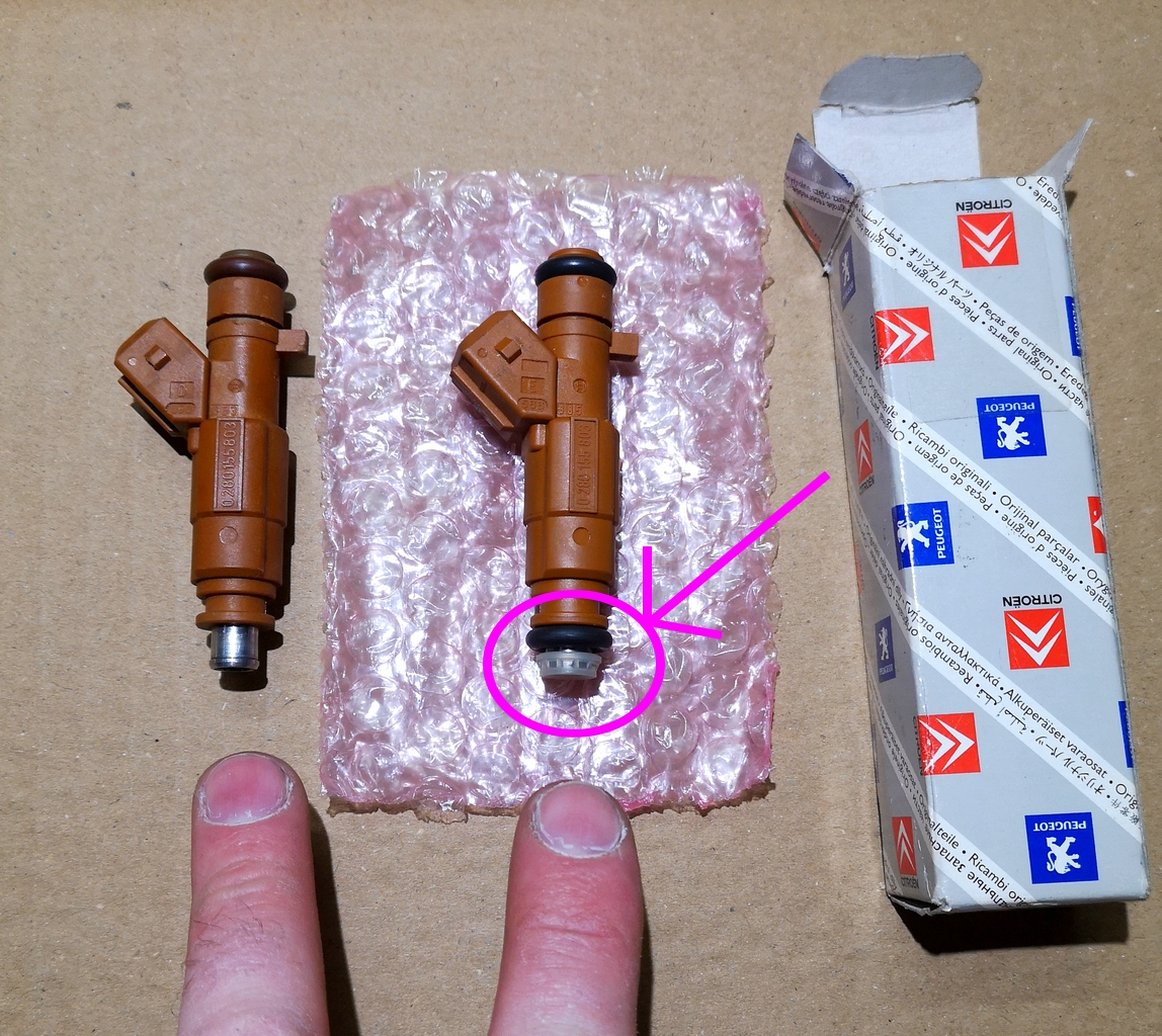

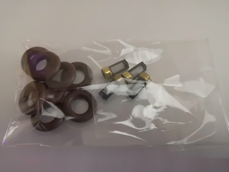

J'ai reçu des joints d'injecteur torique et des joints de tête.
A voir si cela convient pour EV6 car je suis plus que sur que sa va sur les EV1 mais pas les EV6 Bosch.... [icon_rolleyes.gif]
Vue le prix sur Ebay, je doute fort que cela soit du OEM Bosch de qualité mais
plutôt de la merde de chine, donc à suivre, je verrai bien dans le temps ou sur le coup :dentier: .
Et il me manque les 4 stop torique inférieure comme ont peut voir en haut en photo,
que j'avais retirer à l’époque comme un débile car j'en avait perdu 1...,
j'ai voulu arrondir à 4 quoi donc débilement j'ai retirer les 3 restant [icon_eek.gif] :yeux:
Comment j'ai pu faire ça :dentier:

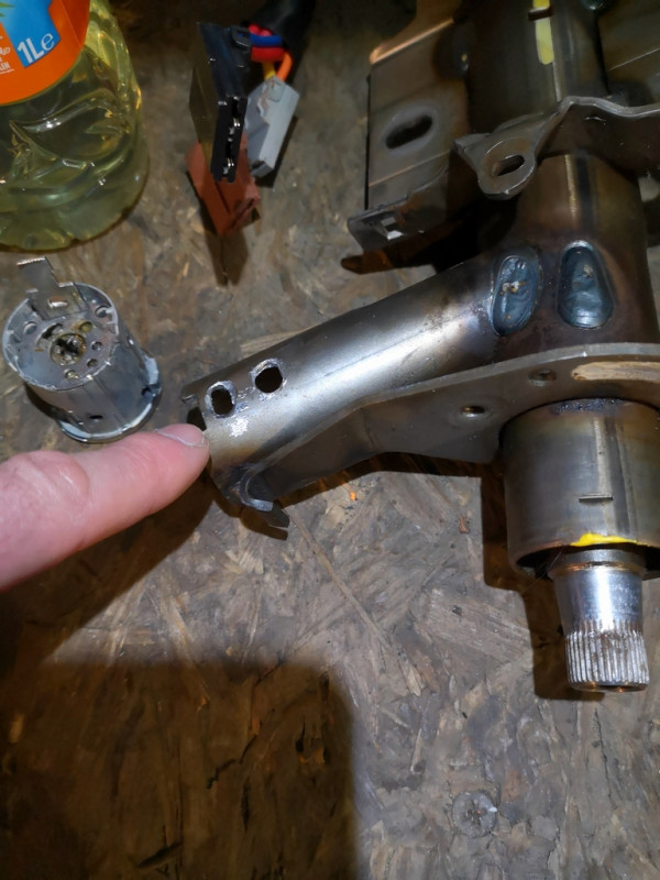

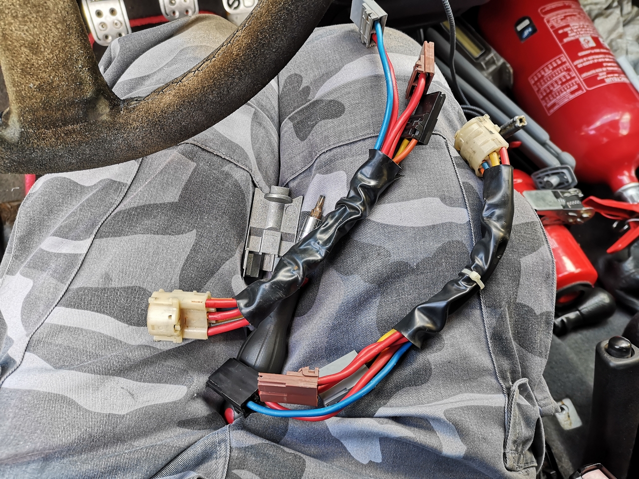

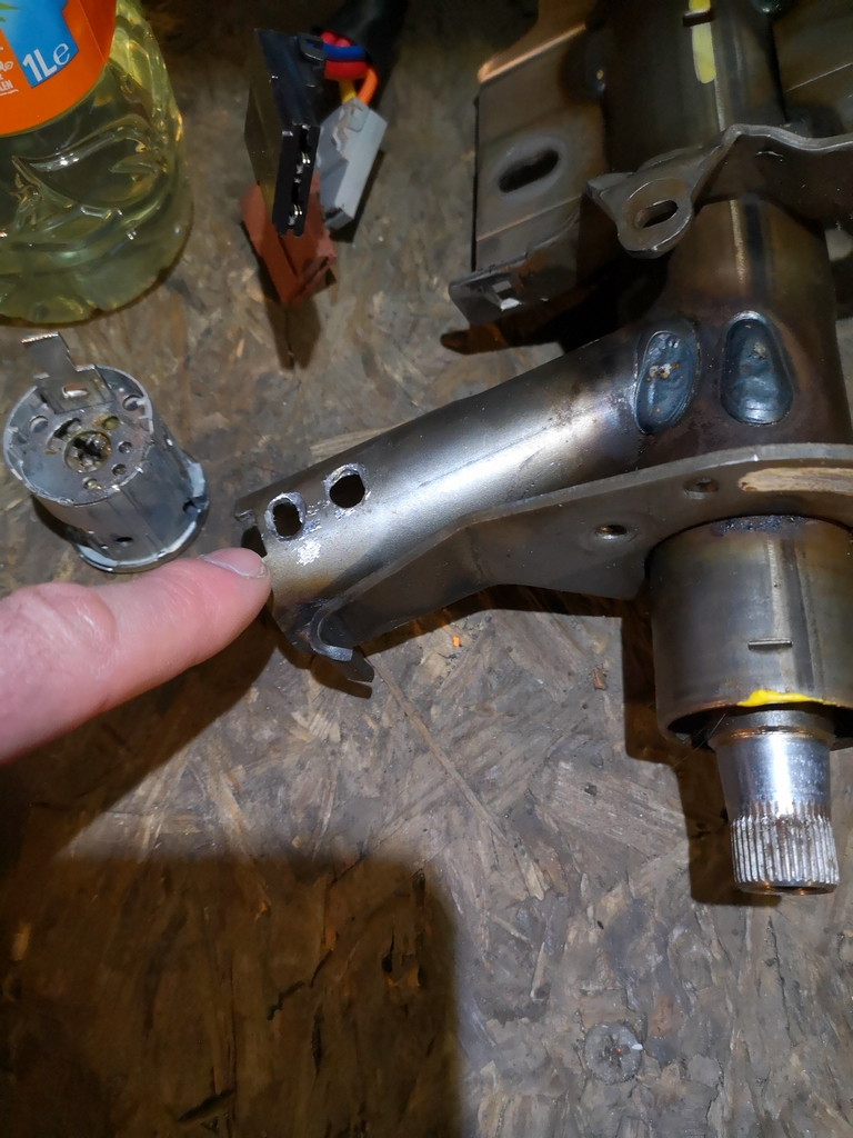

J'ai mon contacteur de neimane qui déconne, depuis longtemps, au 1er cran, le voyant batterie
au compteur s'affiche parfois que à 70/80%, une petite dif bizarre qui part si je joue avec la clé ... :bvoyons:
J'ai voulu prendre le "cu" du neimane de la 106 ET, sans la partie avant clé donc,
pour le mettre sur le neimane Valeo de la XS.
Problème: [icon_neutral.gif]
Les contacts dedans sont pas au mêmes emplacements, y un décalage.. de 1cran
je croit ou 1 cran 1/2 c'est bizarre [icon_neutral.gif]
Du coup, bien, faut j'en choppe un à la casse de 106 phase 2.1 et non 2.2.
IMG_20220929_155654.jpg [ 1.29 Mio | Vu 2742 fois ]

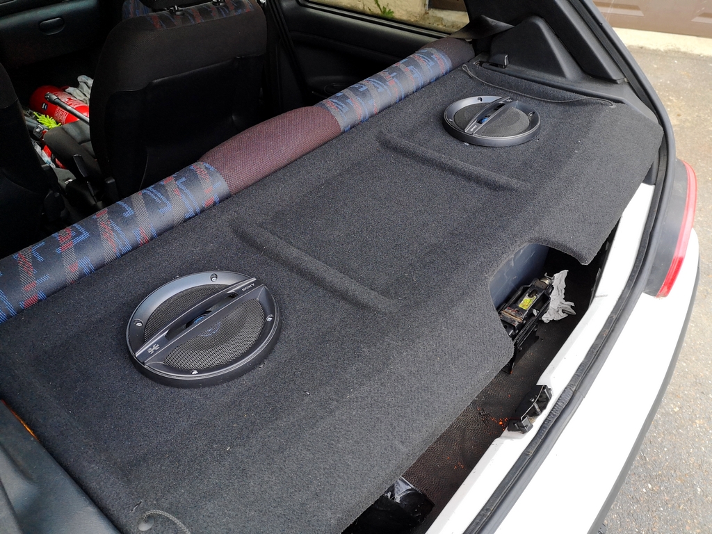

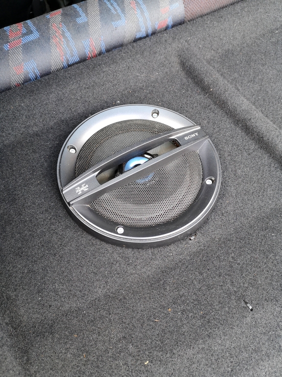

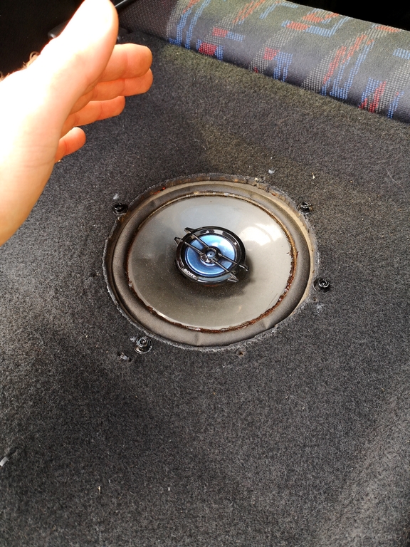

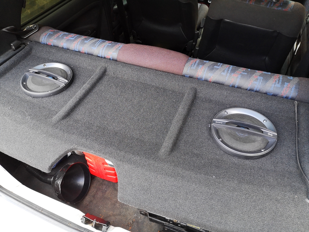

Coté tuning, j'ai retrouver les caches de mes enceintes arrière Sony, les véritables qui allaient avec !
J'ai donc procéder au montage de ceux arrière, ceux avant on peut pas les mettres vous savez tous pourquoi..
Photos :
IMG_20221016_165407.jpg [ 432.13 Kio | Vu 2727 fois ]
Je vais devoir les replacer dessus la plage arrière et non dessous comme ici en photo, pour pouvoir mettre les caches nickel,
Caches qui les protégeront au passage.

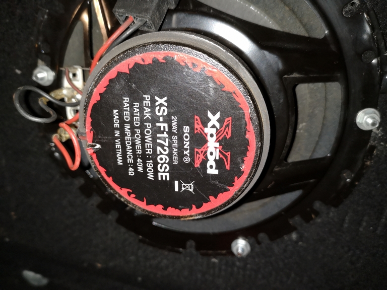

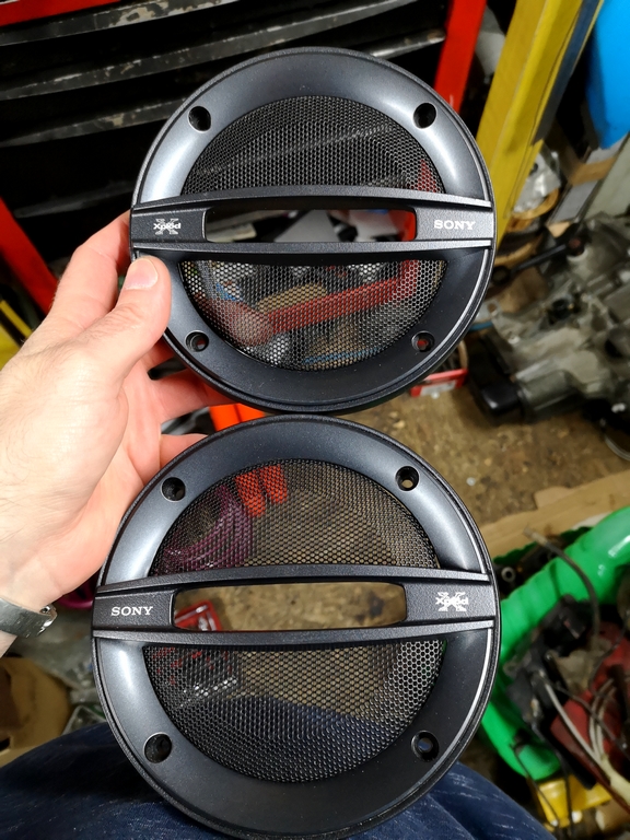

La réf de mes enceintes arr:
IMG_20200713_001831.jpg [ 358.51 Kio | Vu 2727 fois ]

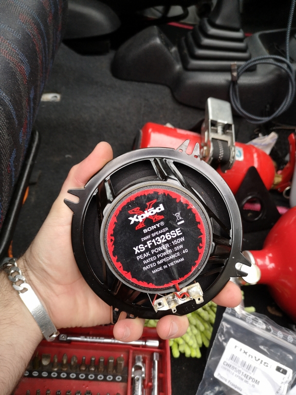

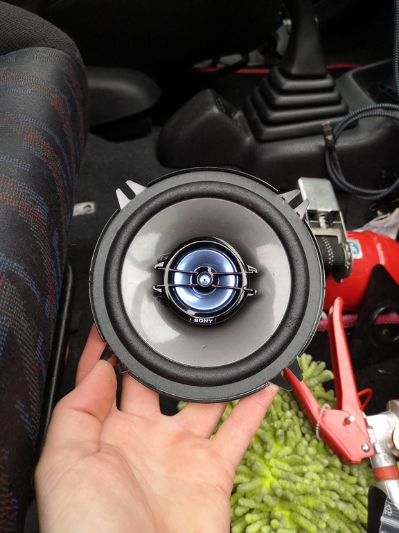

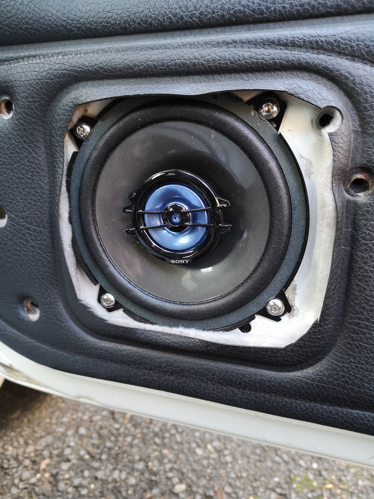

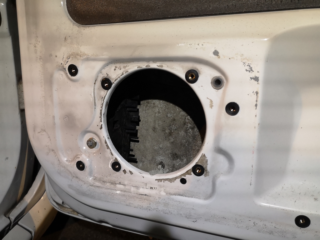

A l'avant, j'ai retirer les 2 MTX 13cm que j'avais mise (qui viennent de la xsi et auparavant ma 106 D)
Je trouver 2 enceintes Sony Xpload d'il y à +/- 15année, NEUVE ^^ qui vont de paires avec les arrières (même "série"), en 13cm donc,
Photo:
IMG_20221017_173902.jpg [ 365.86 Kio | Vu 2722 fois ]
IMG_20221017_173909.jpg [ 387.57 Kio | Vu 2722 fois ]

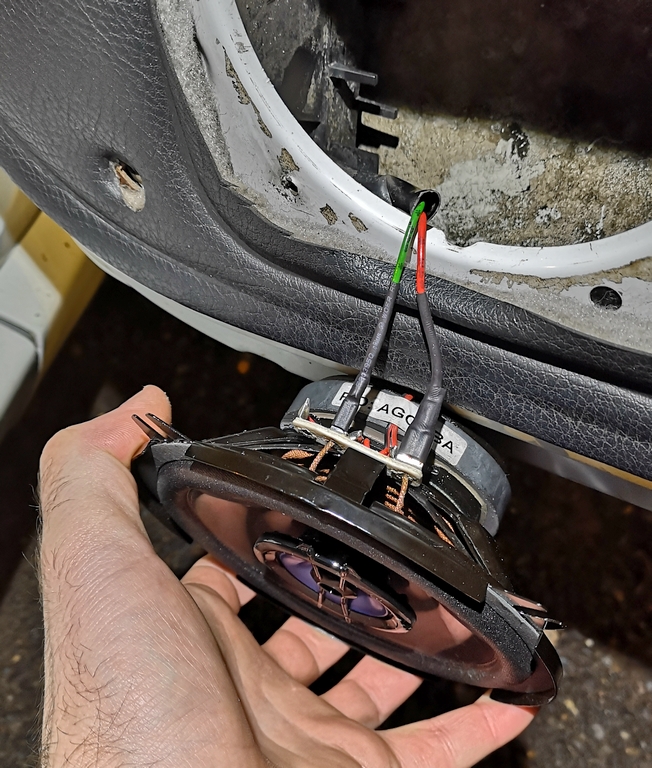

Le branchement à l'avant sa donne cela:
IMG_20221002_200219.jpg [ 485.73 Kio | Vu 2717 fois ]

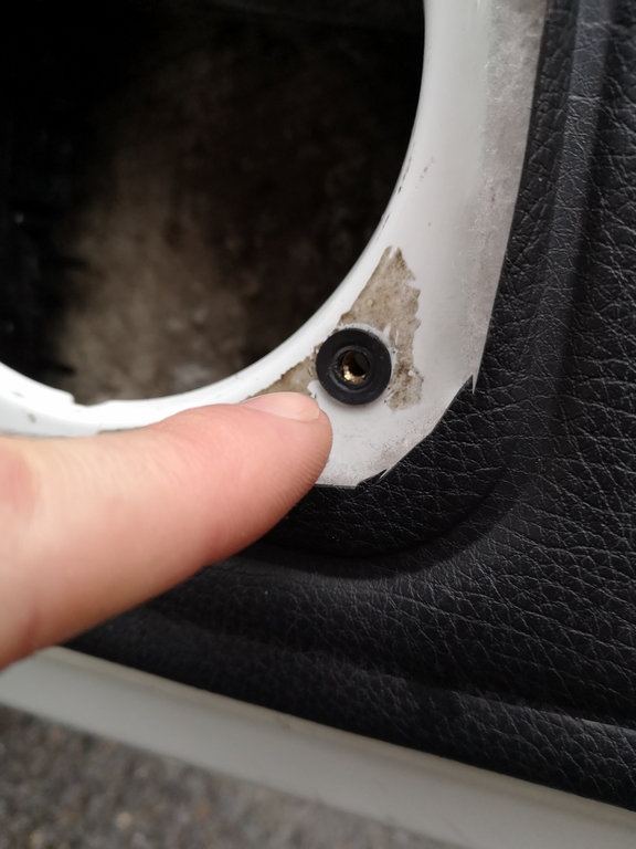

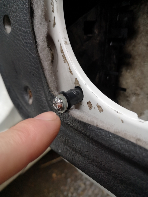

Coté fixation: terminer les vis torx type "bois" ou "plastique" qui foire la tôle en 2/2.... [icon_rolleyes.gif]
J'ai percé en 9.5 pour mettre des inserts fileter rétractable auto serrant (type carénage moto)
Histoire que les enceintes soit bien fixer, photos :
IMG_20221017_180342.jpg [ 277.79 Kio | Vu 2717 fois ]
Les vis de fixation seront celles-ci:
IMG_20221017_180350.jpg [ 279.02 Kio | Vu 2717 fois ]

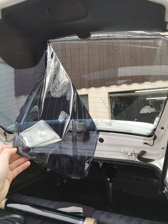

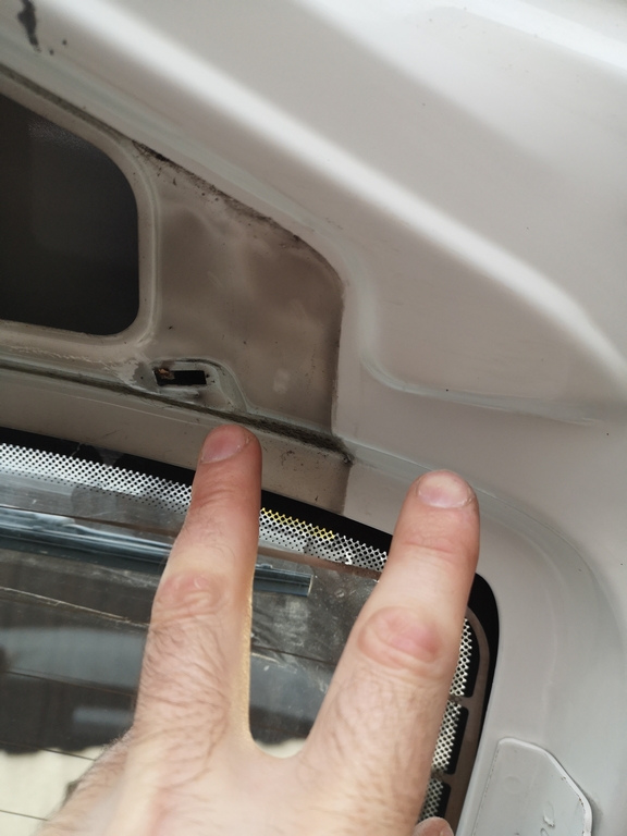

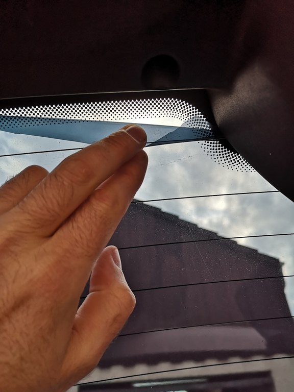

Concernant le film teinté du hayon, sa y est je dois le changer, 3ans1/2 qu'il est dessus,
réparer de multiple fois avec du double face/ de la patafix très costaud.. sinon il aurait tenu quoi 1an..., bref c'est de la daube à quoi 35/40€ le rouleaux... :bleu:
IMG_20221016_172537.jpg [ 290.15 Kio | Vu 2717 fois ]
IMG_20221016_172532.jpg [ 343.28 Kio | Vu 2717 fois ]
Le film teinté Norauto c'est de la merde.
Je le retire, photo :
IMG_20221016_172524.jpg [ 343.14 Kio | Vu 2717 fois ]
Au passage, ont peut voir sous le cache plastique interieure de hayon, une partie encore non nettoyé
cette partis est devenu comme cela à cause de l'ancien proprio fumeur à gogo...
A gauche d'origine non nettoyé, à droite nettoyer, non sans mal (à l'époque.. âpres achat)

Sur la plage arrière je m'imaginais des Xplod elliptiques comme sur mon ancienne ax, ça donnait...jusqu'au jour où on m'a pique l'ampli et la plage arrière...
C'est clair que ce genre de film c'est de la daube

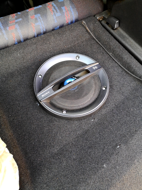

Coté vol:
Pour la plage arrière, dans le pire, les Sony 16cm, je l'ai avait récuperer en casse 5
ou 10€ les 2, C'est du matériel d'il y a 15années.
La vitre teinter tres foncé ainsi que les custodes, empêche de voir et je surveille
souvent ainsi que les voisins même à 3/4h du mat.
Mais voiture garé ailleurs là... [icon_neutral.gif] effectivement.
Âpres bon quoi faire malheureusement [icon_e_confused.gif]
Coté tech:
J'hésitait à mettre du 13cm à l'arr et non du 16cm, car j'ai pas besoin d'autant de grosseur/ puissance
dans la XS, car ensuite il faut l'alimenter cette puissance pour un bon rendu.. et
aucun post audio suit de toute façon en 4x55w.
Idem pour l'avant, j'aurai pu mettre du 10cm au lieu du 13cm.
(A suivre, peut être plus tard se ferait cette modif).

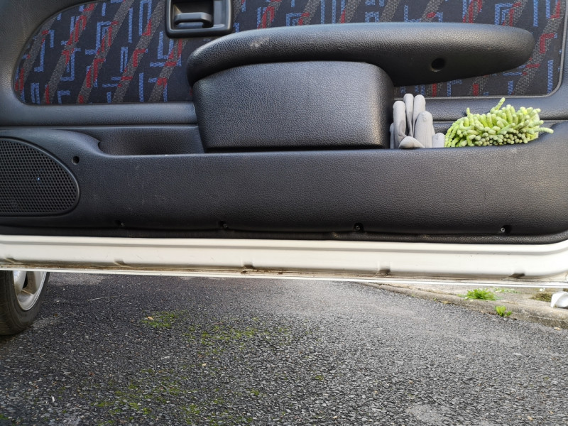

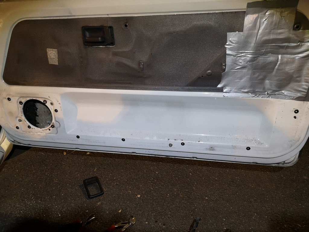

Les enceintes avant je l'ai est acheter sur lbc 20€ les deux, neuve, elles sont de même époque/ série que les arr.
C'est pas mal le coup des insert dans les portes avant. Cool aussi d'avoir trouvé les bonne enceinte pour faire la paire.
Sur la Quik je les aient mise dans les contre porte car sur la plage AR ça attire les voleur.
On m'avait fracturé ma Green 1.5D et retourné tout l'intérieur en l'espace de 50 min à Nemours. Depuis je laisse rien de visible :nana:
Les inserts sont pas haut de gamme en eux même mais font je job, sa tient bien.
Sur le sachet de 20 "Amazon choice", il m'en restaient que 4 à la fin.
J'en ai abimer pas mal en les mettant, certains étaient HS neuf...., .
Le film teinté très sombre empêche de voir ;)
Suite XS,
Les attaches, çà donne cela:
IMG_20221007_202323.jpg [ 548.7 Kio | Vu 2683 fois ]
IMG_20221007_202331.jpg [ 478.32 Kio | Vu 2683 fois ]
L'enceinte avant monté ça donne cela, montage final ici avec la visserie final.
Rien à voir avec avant, là plus rien bouge :loving:
IMG_20221020_155645.jpg [ 730.32 Kio | Vu 2700 fois ]
Ici le plastique du vide poche remonter, idem avec insert, terminer les vis torx foireuse,
sa tient nickel, petit bémol, les vis inox qui sont pas noir donc visible, âpres bon.... hein :dentier:
IMG_20221020_160859.jpg [ 1.24 Mio | Vu 2700 fois ]

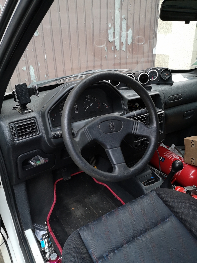

J'ai décider de retirer le volant GT2i, que j'avais acheter en 2015/ 2016 pour la XSI.
J'ai mis un volant de 106 XS 1.6i phase1, moins tuning visuellement vue de l’extérieure, et plus sécuritaire.
Car l'autre a une belle plaque d'alu au milieu.. (= circuit + casque), pas terrible pour les mains et
la tête (crane HS si sa tape [icon_rolleyes.gif] ) au cas ou pour la route.
Celui de XS est mou donc mieux au cas ou, puis je préfère niveau gout.

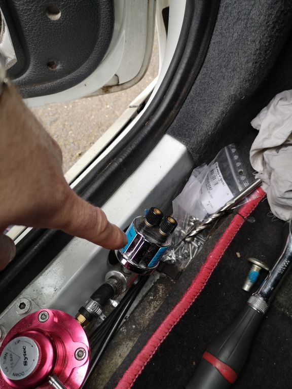

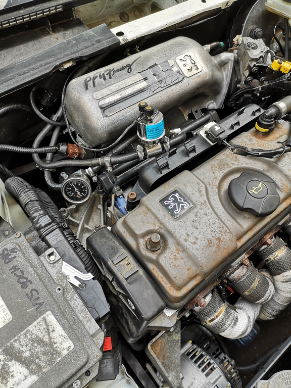

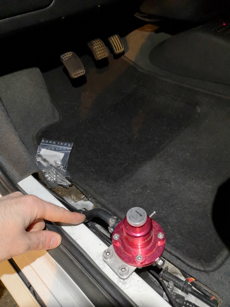

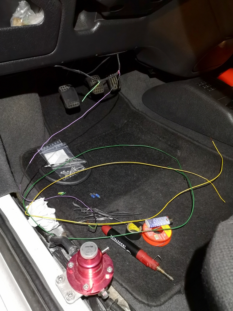

La sonde de pression de carburant va passer coté moteur, âpres la rampe, histoire
d’être au plus prêt de celle-ci.
Car là, ya une dif de 0.3/0.5b.
De plus ici elle me gêne les pied pour rentrer/ sortir.
J'ai commencer le changement:
IMG_20221105_124852_01.jpg [ 378.3 Kio | Vu 2666 fois ]
IMG_20221107_232841.jpg [ 619.47 Kio | Vu 2646 fois ]
IMG_20221108_200504.jpg [ 546.75 Kio | Vu 2643 fois ]
IMG_20221108_150213.jpg [ 508.46 Kio | Vu 2643 fois ]
Le régul Sytec va je pense aussi sauter pour son homologue plus conséquent en débit de passage pour X pression.
Celui-ci en photo est censé aller jusqu’à 6 mais bon... plus 5/ 5.5b réel en rampe.
Et arriver à 5b la molette est très dure... le truc est à bloc quoi :? (donné pour 5/6bars max SYTEC).
Le prochain sera noir si ya un prochain SYTEC.

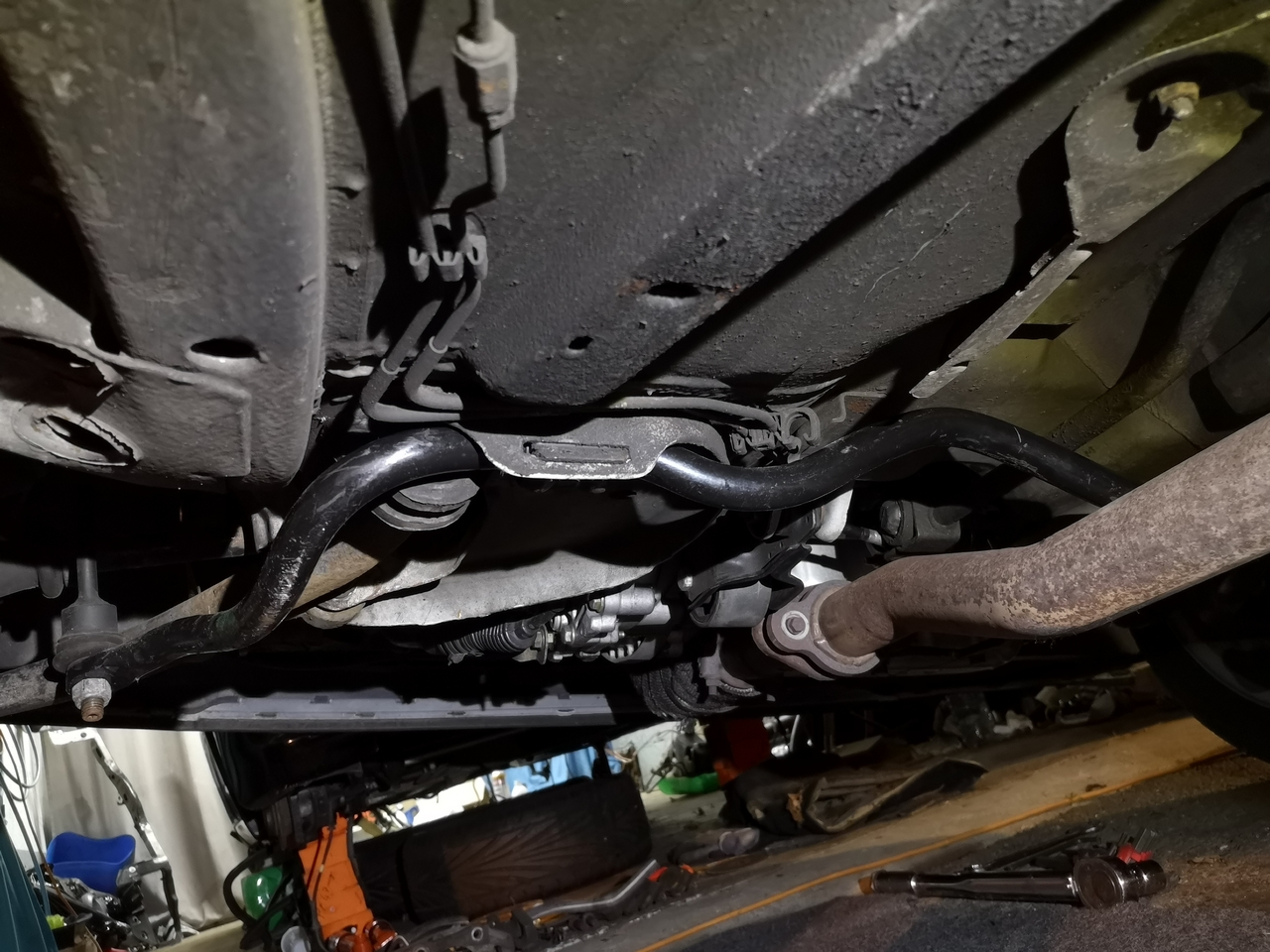

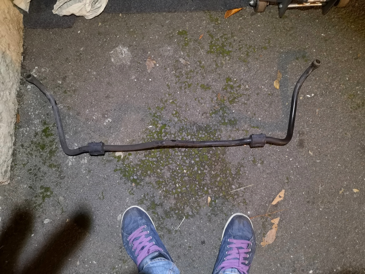

Installation de la barre stab de S16 que j'ai depuis 1an dans le garage, photo1 l’origine 18mm,
photo 2, sous la caisse, la 24mm de S16 avec support 24mm neuf en moog ou Febi:
IMG_20221108_190826.jpg [ 1.17 Mio | Vu 2643 fois ]
IMG_20221108_190910.jpg [ 752.11 Kio | Vu 2643 fois ]
Je vais récupérer les barres de S16 du train de la ET, pour les mettre sur mon train.
Comme sur la ET je remet les 3 barre d'origine (que j'ai) :)
Pour le moment j'ai pas envie de passer le TAR qui est sur la XS (TAR 1.5D) en freinage disque.

J'ai prit RDV chez un pro pour faire teinté la vitre du hayon de la XS.
J'ai envoyé une réclamation au site "mon film teinté" qui vend des kit prédécoupé,
car leur morceaux prédécoupé pour la vitre du hayon laisse des jours de plusieurs
mm en haut, en bas, à gauche et à droit... donc poubelle +/- 30€ de perdu...
Ils savent même pas se qu'il vende... inadmissible.

Comme c'est ta voiture performance, je pense que tu feras un jour ou l'autre un train arrière à disque (je pensais que tu allais récupérer celui de s16 de l'ET)
Elle semble énorme cette barre anti rouli avant!
Bon courage pour la suite
 Sujet du message: Re: [PF47]XS 1.6L~ Standby le temps que la ET soit OP
MessagePosté: Jeudi 17 Novembre 2022 23:37
C'est cool t'as encore récupéré pas mal de truc a la casse.
Le montage JP4 se précise ? :mrgreen:
Concernant les montage de disque sur train arrière a tambour, quelqu'un a déjà fait / eu des info sur le montage d'étriers de Citroën Visa ?
C'est le montage qui m'intéresse le plus, je l'ai déjà vu, mais je n'ai jamais eu d'informations (es ce que les cales d'adaptation son vendues par quelqu'un, quel disques faut-il monté, qu'en est-il des durite etc...).
Concernant les régulateur, essaye de vour du côté de la marque Radium Engineering, ils sont spécialisé dans les système de régulation de pression de carburant, leurs matos est au top du top.
MessagePosté: Vendredi 18 Novembre 2022 4:21
Yes, à la base je comptait, puis là bof bof...
J'ai toujours la crainte de bloquer l’arrière, ce qui m'est déjà arriver en tambours 180mm sur mon ancienne 106 1.5D
(Je m'était planter dans la répartition de freinage: j'avais 50/50...donc..).
A suivre, si je vend le matos ou pas, indécis là dessus :bbah:
yes, 24mm de S16, je sent la dif sur la route,entre la 18mm et celle-ci,
l'avant vire presque à plat maintenant, Je kiff ^^
Reste l’arrière à faire :)

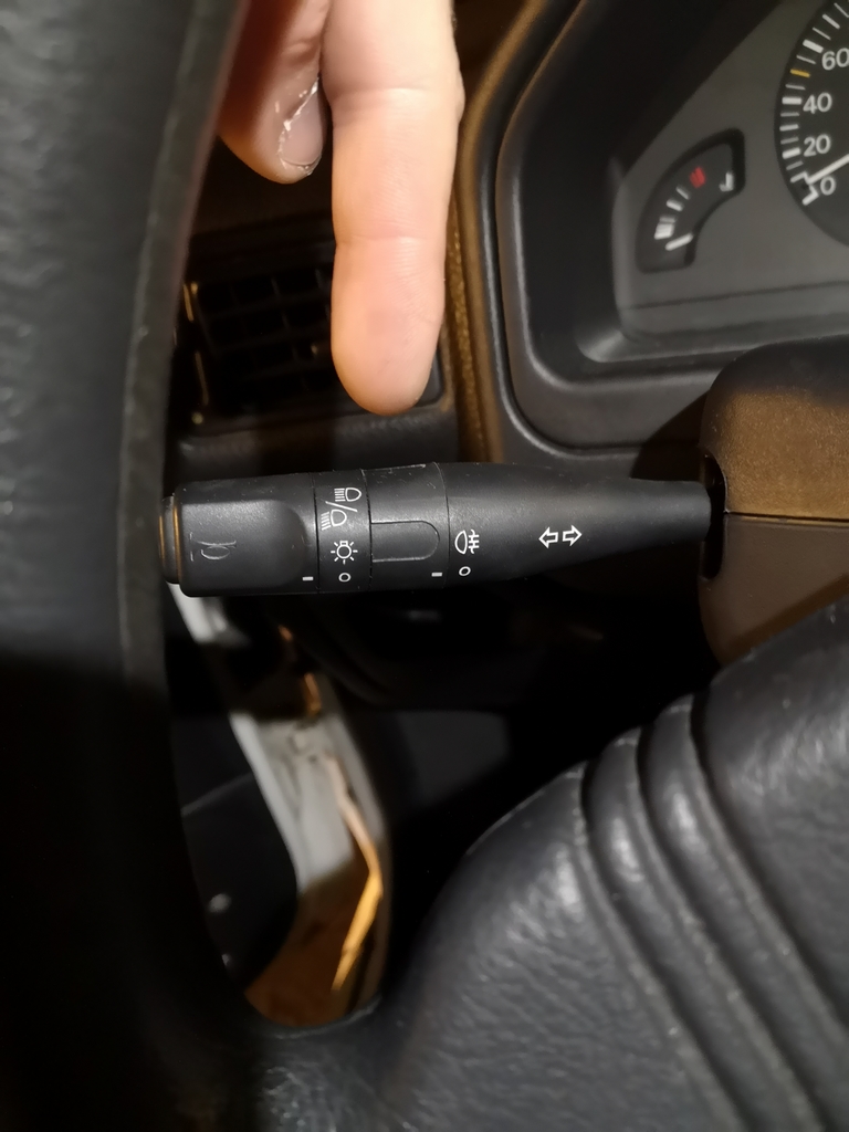

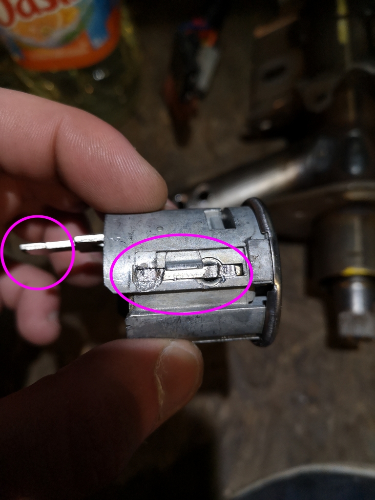

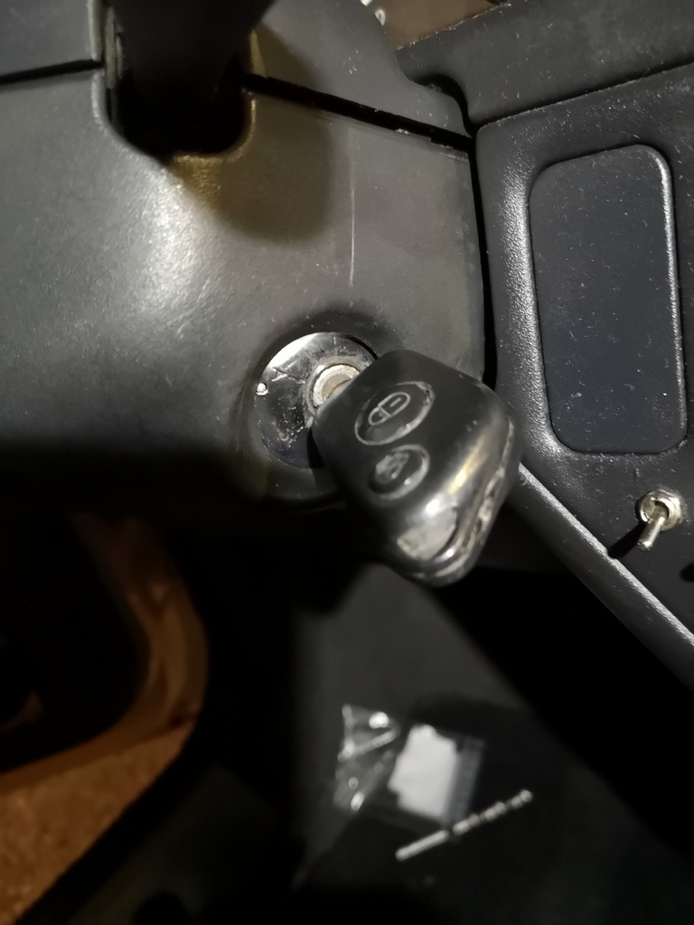

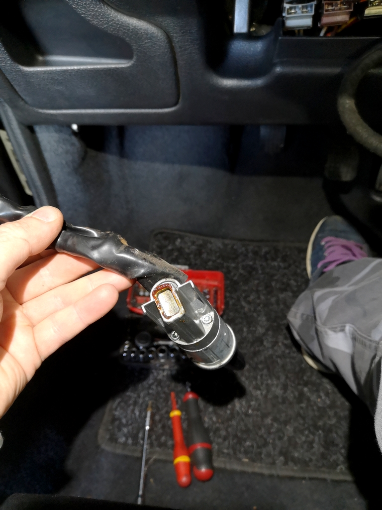

Bon, concernant le neiman, nouveau problème de taille:
Je me suis retrouver avec le neiman bloqué un matin !
Bloqué en position sécuriter :?
J'ai donc avec ma perceuse et une fraise poncé les deux trucs de sécu, à l’envers, non sans mal.
Comme je devais prendre la voiture derrière, j'ai du pour pas il se re-bloque coupé le

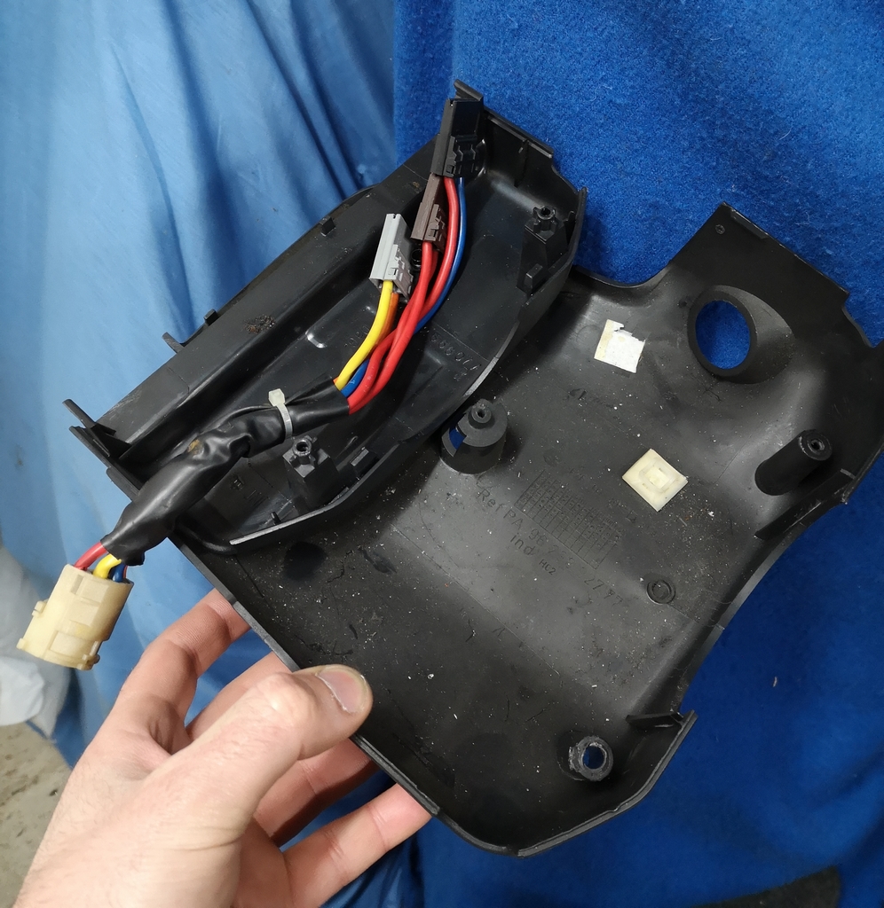

truc du neiman (l'entourage violet à gauche de la photo en dessous :bbah: ) en n'en ayant pas d'autre sous la main en secoure.
IMG_20221116_050337.jpg [ 455.58 Kio | Vu 2617 fois ]
Au passage sa à abimé la colonne, forcément :bbah: donc colonne à changer.
IMG_20221116_050345.jpg [ 575.56 Kio | Vu 2617 fois ]
J'ai rouler un temps comme cela, jusqu’à se que je trouve/ prenne le bon cu de
neiman à la casse (photo de mon message précédent).
> Pourquoi juste un cu de neiman alors que mon neiman complet est HS ?
Pour pouvoir tester si mon voyant batterie qui s'allume parfois pas assez au TDB vient de là
(comme j'avais expliqué précédemment sur mon post, pendant mon problème d'alternateur/ relais du neiman).
Sa, neiman HS ou pas, peut-importe, je peut tester un autre cu de neiman et voir.
Ce que j'ai fait, et sa change rien.... le problème d’éclairage parfois partiel de l'ampoule vient
d’ailleurs :bbah: (c'est pas l'ampoule, c'est pas le compteur déjà changer).

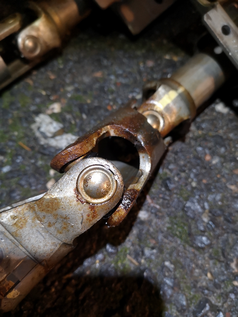

Pour repartir avec un neiman operationnel totalement, j'ai décider de mettre celui de la ET,
mais avec le cu (partie de contact) de XS pour avoir les bonnes positions.

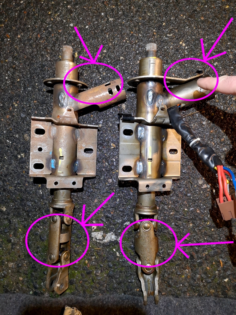

Mais avant tout, changement de la colonne, il me reste une colonne de 1.5D Saxo, ya quelques dif
mais rien de ouf, elle passe :
IMG_20221116_013756.jpg [ 982.81 Kio | Vu 2617 fois ]
IMG_20221116_013814.jpg [ 540.03 Kio | Vu 2617 fois ]
IMG_20221116_013819.jpg [ 575.87 Kio | Vu 2617 fois ]
Colonne installée, j'ai tout remonter, et là, nouvelle couille, le neiman de le ET (blocage clé retirer) marche pas,
mais marchais avant, donc quelque chose bloque, je doit tout redémonter [icon_e_sad.gif]
IMG_20221116_051459.jpg [ 390.62 Kio | Vu 2617 fois ]
Comme j'ai prit le neiman de la ET, je doit retrouver un kit complet pour la ET (la ET à 2 serrure de HS déjà,
donc j'aurai du tôt ou tard tout changer de toutes façon :bbah: )
Neuf, c'est +/- 300€ sur Peugeot Classic.
Il faut je trouve une phase 2.2 en casse avec un neiman qui à sa clé et toute ses serrure ok.
J'ai remit le commodo gauche d'origine, car avant j'avais celui de mon ancienne 406 coupé, :
IMG_20221116_051518.jpg [ 363.54 Kio | Vu 2617 fois ]

Quelle couille le neiman, on a eu le même problème le mois dernier sur la 306 XSI d'un pote.
Il a racheté un kit neiman + serrures neuf sur eBay, mais j'ai gardé son cul de neiman d'origine pour evier les emmerdes.
Ton soucis de bloquage de colonne provient peut-être du fait que la nouvelle colonne soit differente de l'ancienne ??
MessagePosté: Vendredi 18 Novembre 2022 8:54
Ouai la clé tournais plus... bloquer neiman ON, d’où la découpe des deux petit truc pour le sortir complet..
Je pense avoir identifier la cause:
un petit morceaux de plastique casser est rentrer dans le cu du neiman..
Se qui aurait provoquer le blocage :ange: Responsable: moi... :?
Sur Peugeot Classic, mon kit complet complet est à 330€ :bourrer:

Bon, le new commodo gauche n'allume pas mes LP avant de S16....
(ma XS 1.6i, 1997, les avaient aussi de base, précision [les LP/AB] ).
Je ne doit pas avoir la bonne version de commodos.
je vais remettre celui de mon ancienne 406 coupé.
Les AB arrière eux s'allume bien avec le commodo :bbah:
J'ai donc pas la bonne version.

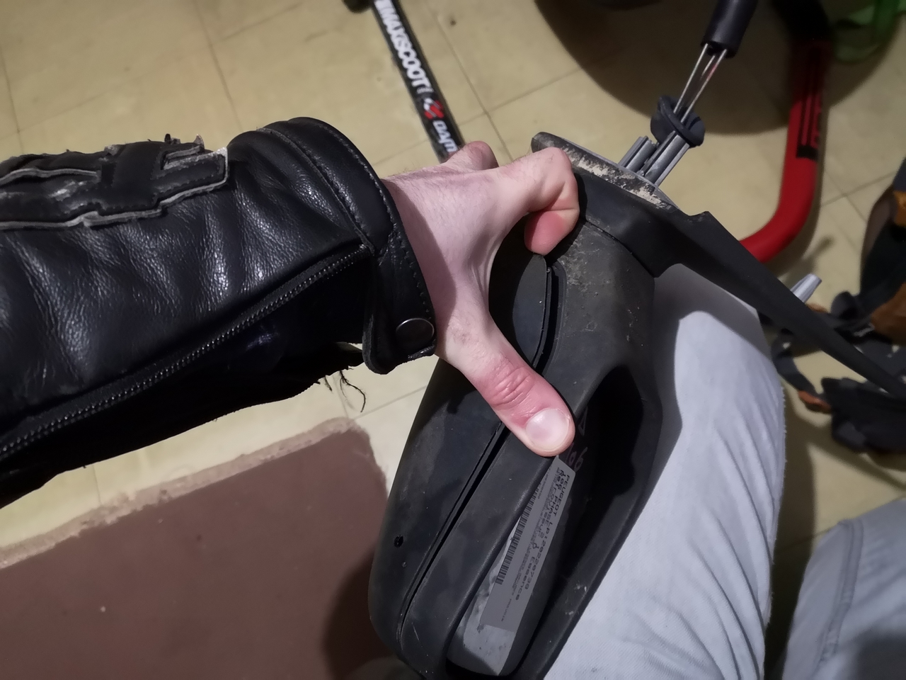

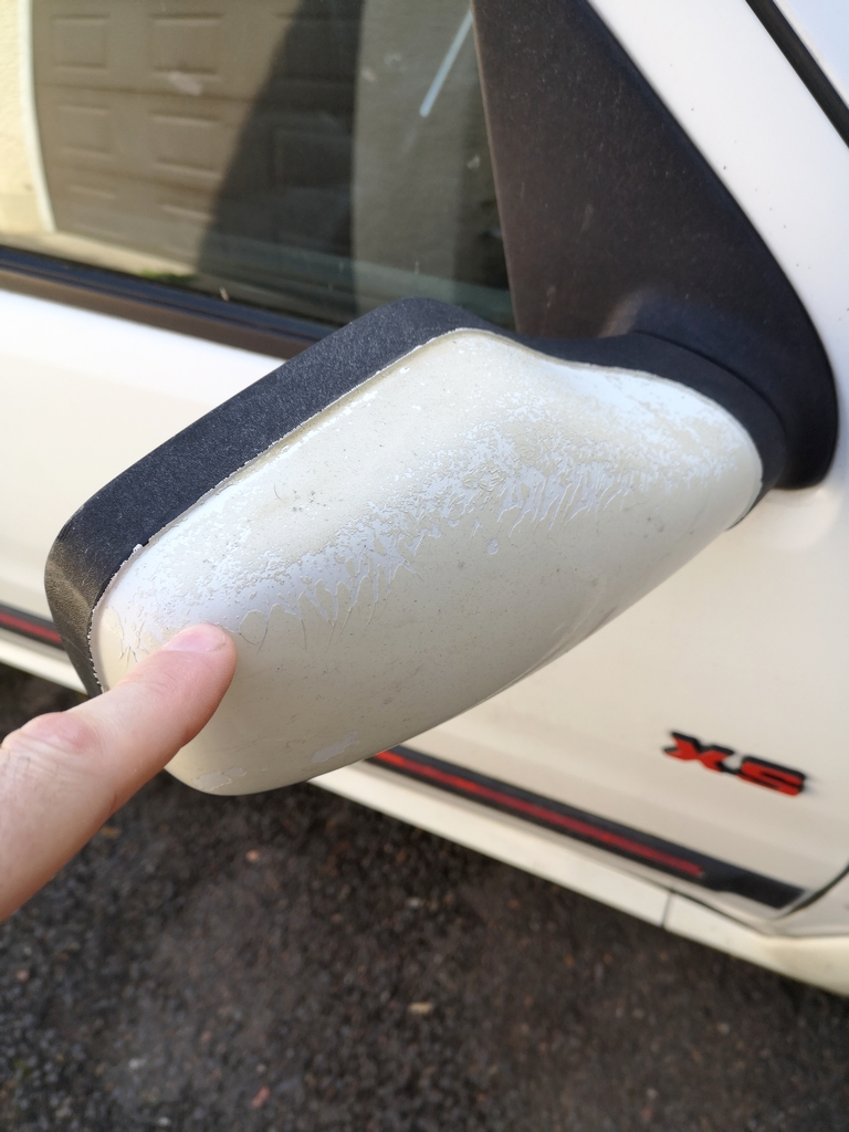

Concernant mes rétros, le vernis motul sur la peinture que j'avait mis en 2019 (bombe)
à jaunie et se barre depuis déjà +/-2 année... [icon_neutral.gif]
Je vais trouver des rétros avec coque et faire repeindre les coques en carrosserie reconnu en IDF.
Voyez:
IMG_20221019_125131.jpg [ 469.16 Kio | Vu 2601 fois ]
Si jamais quelqu'un à une paire de retro G/D avec coque détachable à vendre....
je suis preneur.

Je suis passer chez Bosch Conflans-St-Honorine Zi, véritable "diéséliste" Bosch
pour voir s'il pouvait m'avoir les bagues de boue d'injecteur orange 0280155803 220cc-min.
IMG_20221216_141029.jpg [ 1.06 Mio | Vu 2574 fois ]
IMG_20221216_141112.jpg [ 246.73 Kio | Vu 2574 fois ]
IMG_20221216_141129.jpg [ 225.73 Kio | Vu 2574 fois ]
IMG_20221216_141149.jpg [ 227.29 Kio | Vu 2574 fois ]
Résultat non, il peut pas avoir, ni les joints en origine Bosch :bbah:
Par contre il peut encore m'avoir c'est injecteur là, à 57€ uniter neuf
(plus dispo sur le web neuf, j'ai chercher quasi partout).
Âpres sa reste des EV6 (prise type EV1) 4jet de 220cc-min sous 3b.
(237cc-min sous 3.5b)
(254cc-min sous 4b)

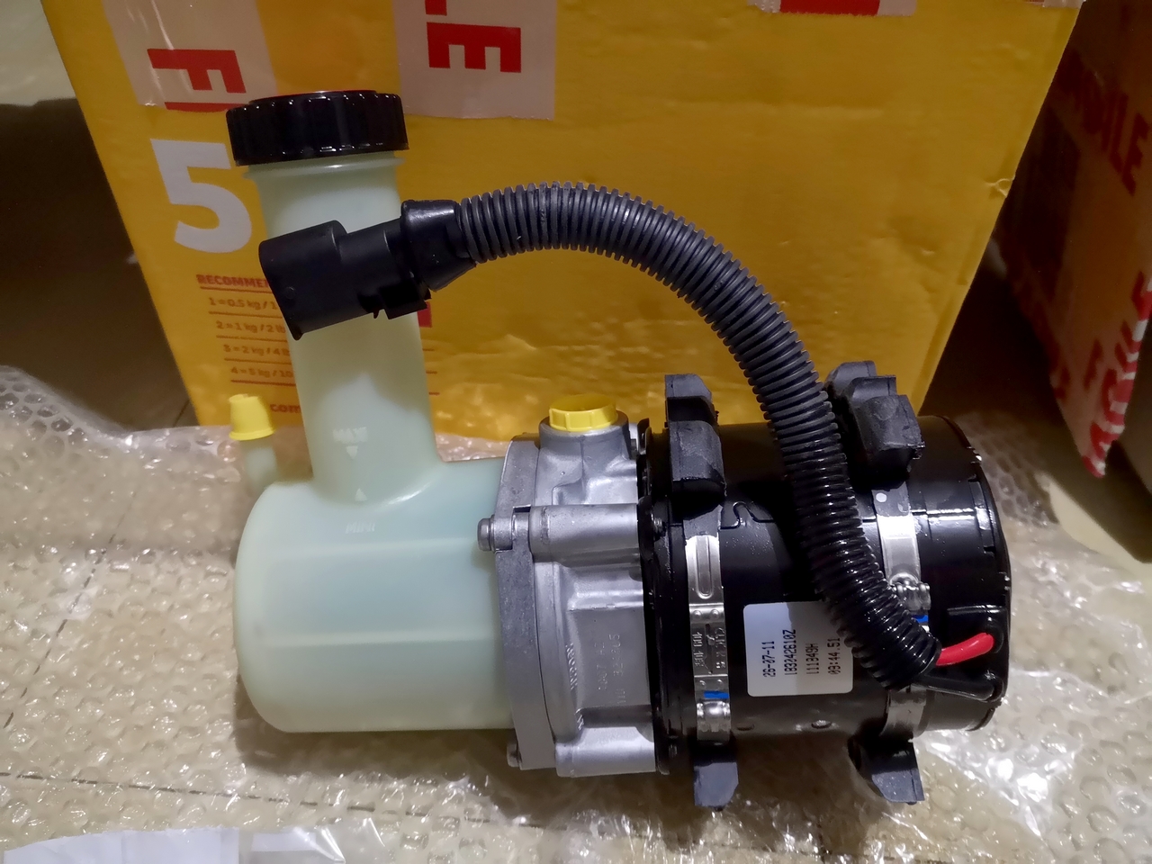

Suite XS,
1/ Je découvre en reculant la caisse une rondelle, ok [icon_e_confused.gif]
IMG_20221219_161055.jpg [ 921.31 Kio | Vu 2560 fois ]
2/ je fait chauffer la caisse 10min, pendant se temps, sur tapis de travaille je me baisse pour voir
d’où vient cette rondelle, et là :
3/ Un bruit de court-circuit prononcé survient en direct à 30cm de ma tête, au niveau du moteur
hydro-électrique de la DA !
4/ La caisse se coupe instantanément !....
J'ai clairement identifié encore un autre problème électrique, comme ceux qui avaient immobilisés ma caisse pendant 4 mois (De Mi Mars à Mi Juillet) en début d'année.
Du coup, ras le bole, soit:
- Je change le moteur électrique de DA, part un NEUF.
- Je passe sur une DA a pompe sur la distri accessoire
sa me gave :o| .
La pompe est NFP chez PSA, et idem en magasin auto, HPI nada, TRW nada....,
chez les reconditionnaire nada... rupture ou fin de reconditionnement partout, arrêt.
quoi que sur Ebay yen à une neuve à presque 500€ port comprit je pense, taxes ? delaie ?
J'ai trouver une psa neuve à 1058€ :bourrer:
Obliger de remettre une d'occasion :nana:
Si cela se trouve, la pompe me fait des soucis en roulage ""dans le faisceau"" [icon_neutral.gif]
A savoir que je l'ai déjà changer.
A suivre, demain sera un autre jour

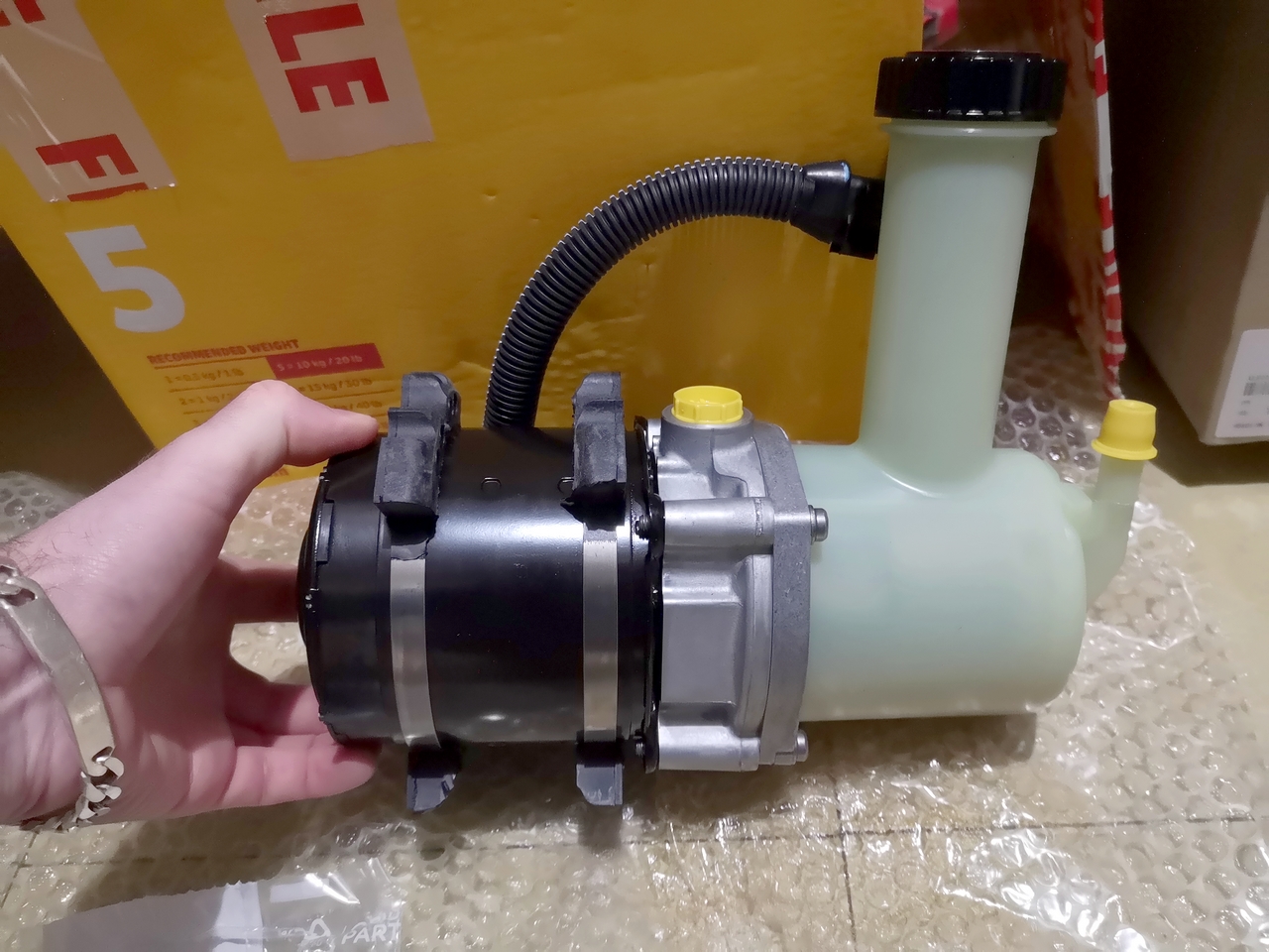

MAJ 20/12
Moteur hydroélectrique de DA neuf origine PSA (aventure Peugeot) commander.
J'ai prit le modèle de phase 2.2 et non 2.1.
Pas plus mal pour la RAM-air.
Pompe HPi PSA .png [ 248.34 Kio | Vu 2540 fois ]
En espérant qu'il soit bien en stock et que cela ne soit pas indisponible en faite.
Mon support va plus convenir, il me faut un support pompe de phase 2.2,
A suivre, j'en ai trouver un déjà (le même que sur ma ET 2002).
(j'ai aussi commander un pommeau neuf pour la ET, sa sera sur l'autre post)
MAJ 22/12
La pompe est bien arriver, photos :
IMG_20221222_204129.jpg [ 726.28 Kio | Vu 2540 fois ]
IMG_20221222_204203.jpg [ 740.89 Kio | Vu 2540 fois ]
