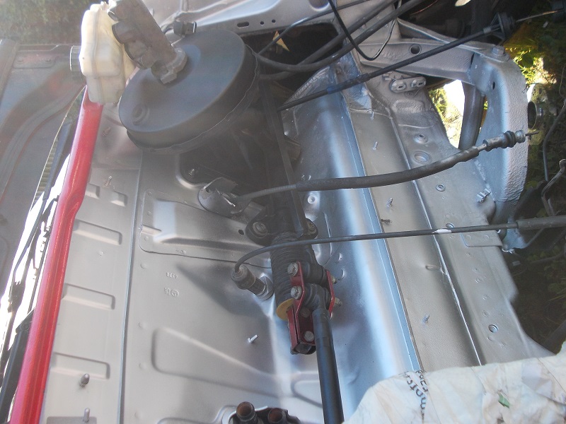

voici une apercu du rafraichissement du compartiment moteur
pour une 1er fois je trouve le resultat pas trop mal ( sa pourrais etre mieux ) mais deja pas mal
support et master vrac , cremaillere de direction , biellette de direction noir mat ( peinture haute temperature )
caisse couleur alu ( peinture haut temperature )

y a tout de meme eu quelque point de frameto a mettre avant la peinture ( principalement a l angle du support batterie et du longerons )

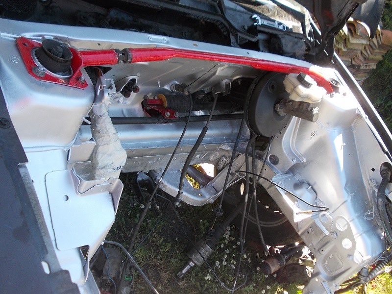

et a la debauche se soir sa donne sa
pas trop mecontent du resultat , la sa fait un beau morceaux de fait au niveau remise en etat
par contre avec le soleil , sa reflette dur :bcry: :bcry:

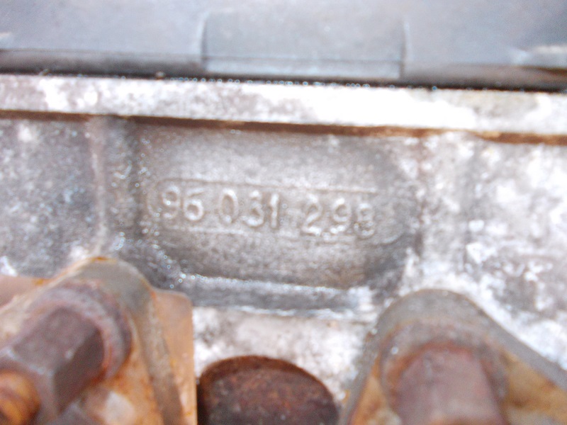

pour le branchement des fils de bougies je me suis basée sur le schema de la rta 106 carbu
en theorie c est une culasse de 205 rallye ( mais je ne peut pas le certifier )
faisceaux moteur de 106 carbu , brancher simplement sur la broche ronde du faisceaux moteur d origine ( 106 xs 1.6 90cv )
pour la culasse voici se que l on peut lire dessus
