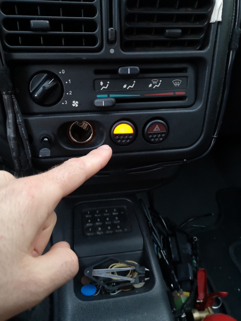

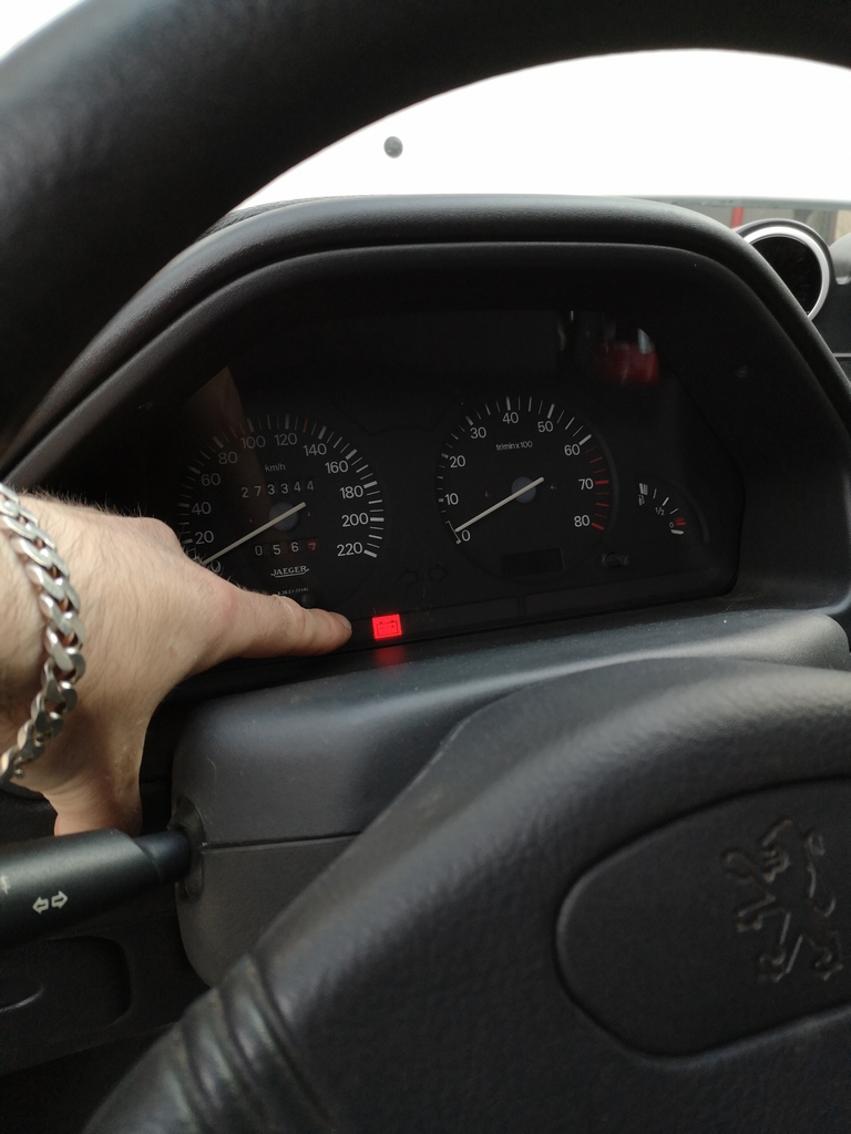

Bon, déjà le voyant batterie du combiné remarche normalement, plus d'éclairage à moitié :)
Le fil gris du relais de dégivrage qui se baladait devait créer un problème, surtout s'il touchait je ne sais quoi... [icon_rolleyes.gif]
IMG_20230705_210822.jpg [ 443.73 Kio | Vu 10154 fois ]
Le dégivrage de la vitre du hayon/ coffre remarche
sa "crépite" derrière ^^, 1er fois depuis que j'ai cette caisse ^^ :D Finish le grattage l'hiver.
Et du coup, avec l'option rajouter les glaces des rétros vont aussi dégivrer :)

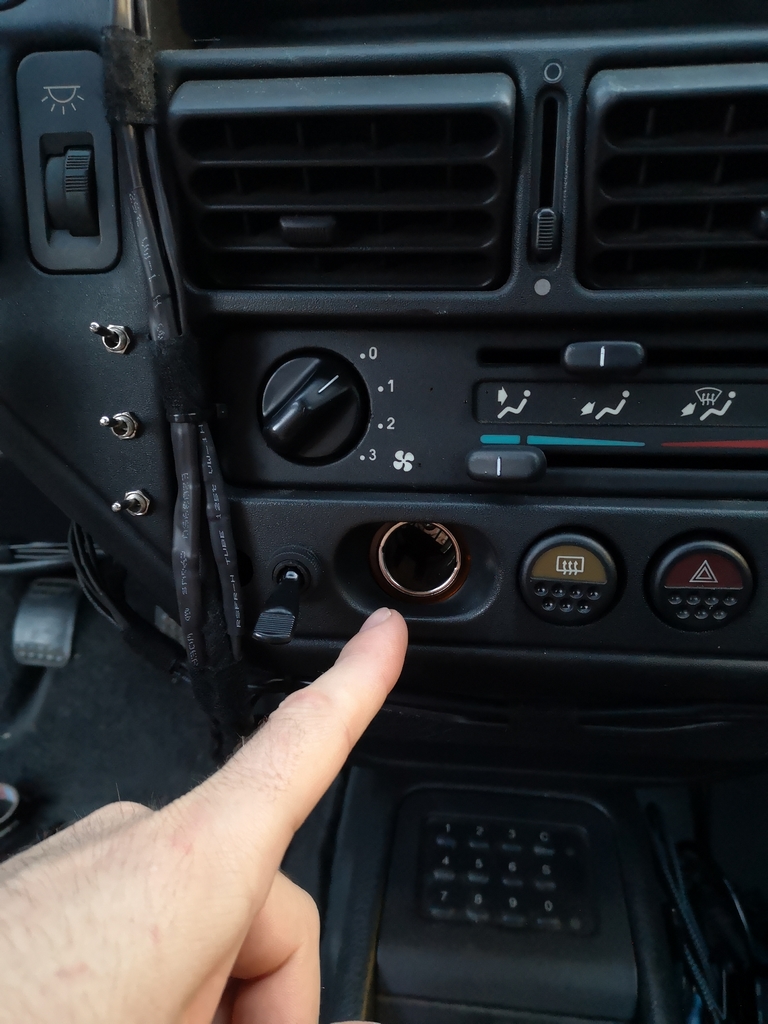

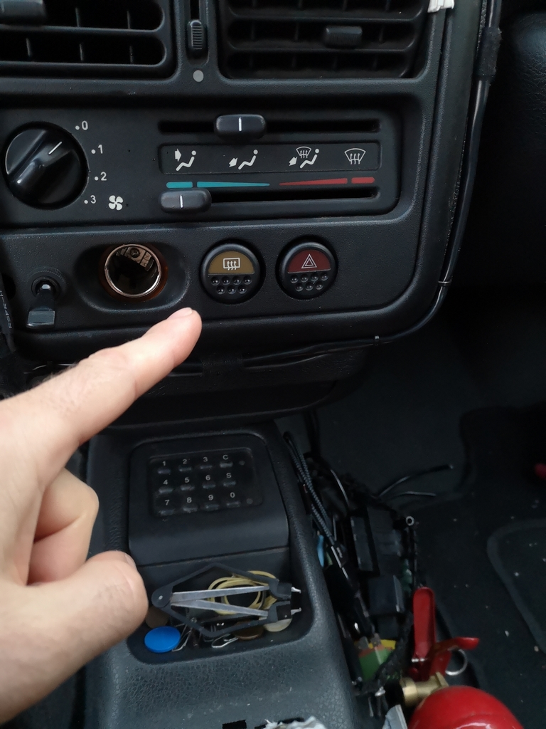

Le nouveau allume cigare quasi neuf pour ma prise usb déconne :?
il me fait déconner le moteur de DA 0.5s à la mise du 2e contact neiman...
Je pense que j'ai du le casser/ l'abimer en l'installent, je suis le responsable donc :?
Zou... à changer encore :bbah: , là il est débrancher, j'ai remarquer aussi que quand il déconne,
j'ai bien dis ''quand'', le voyant batterie du combiné hop, se rallume que à moitier [icon_rolleyes.gif]
Donc enfaite, à chaque fois que le voyant fait cela c'est qu'il y a une couille électrique quelques
part sur la caisse....

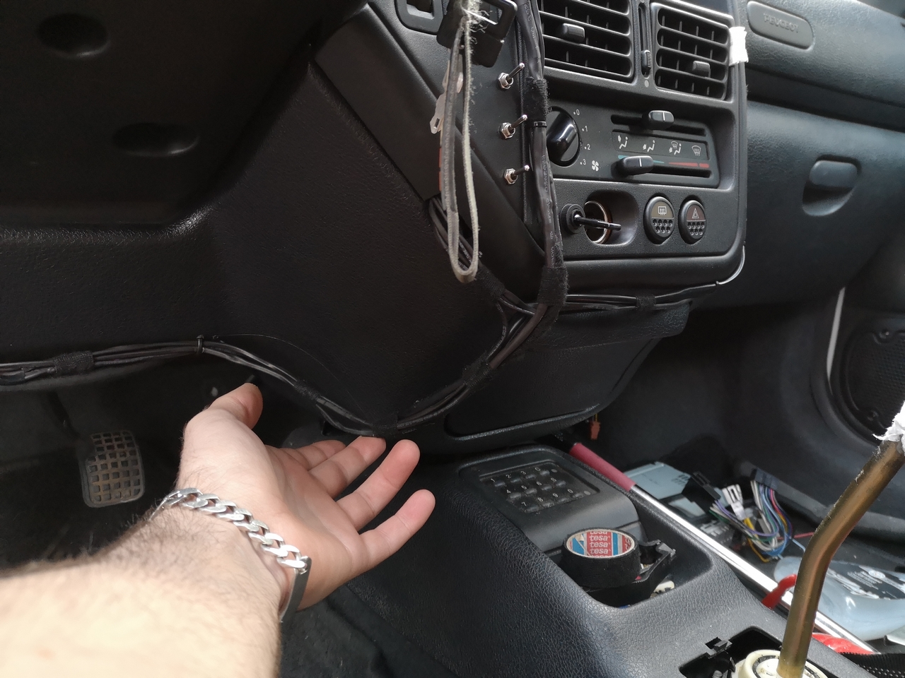

Les nouveaux passages des câbles des manos:
IMG_20230705_211335.jpg [ 746.91 Kio | Vu 10154 fois ]
IMG_20230705_211347.jpg [ 587.98 Kio | Vu 10154 fois ]

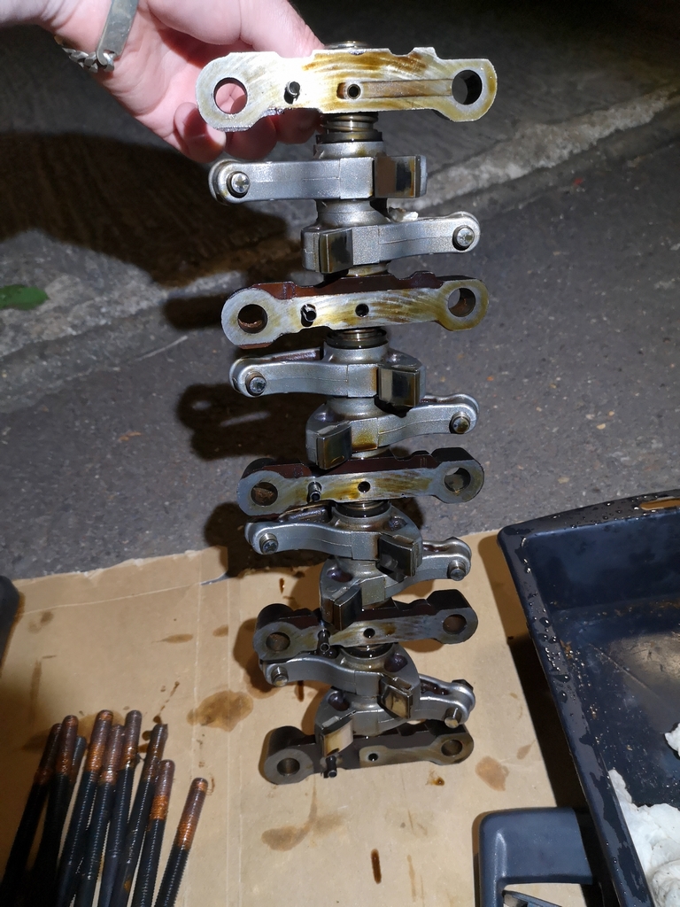

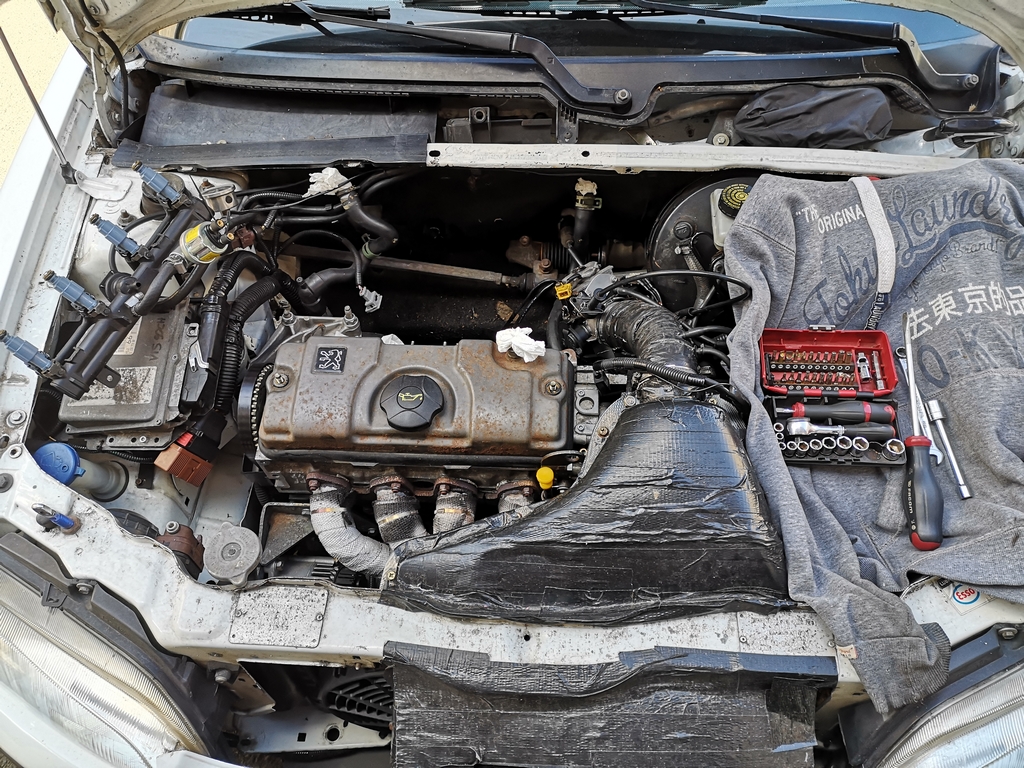

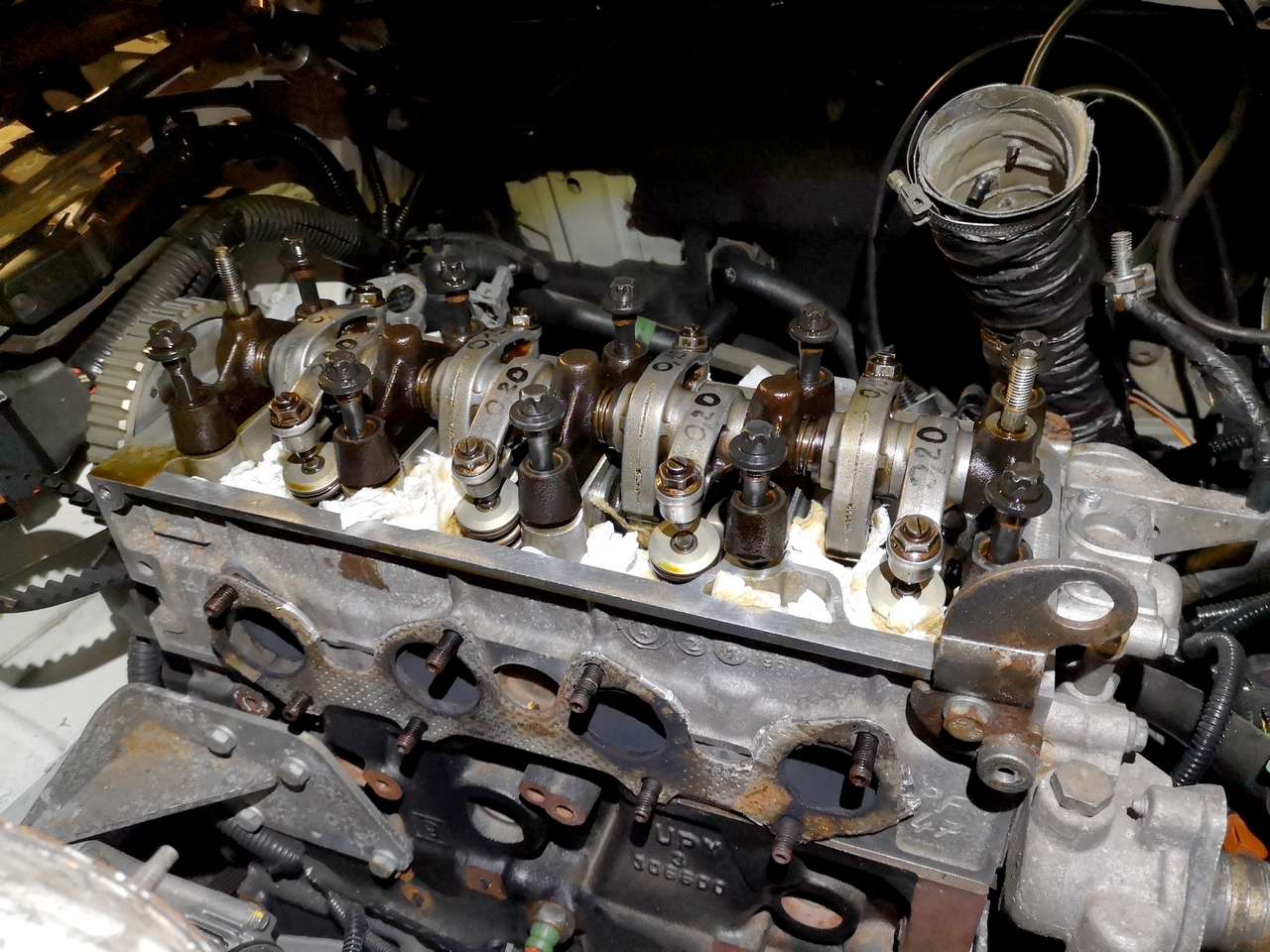

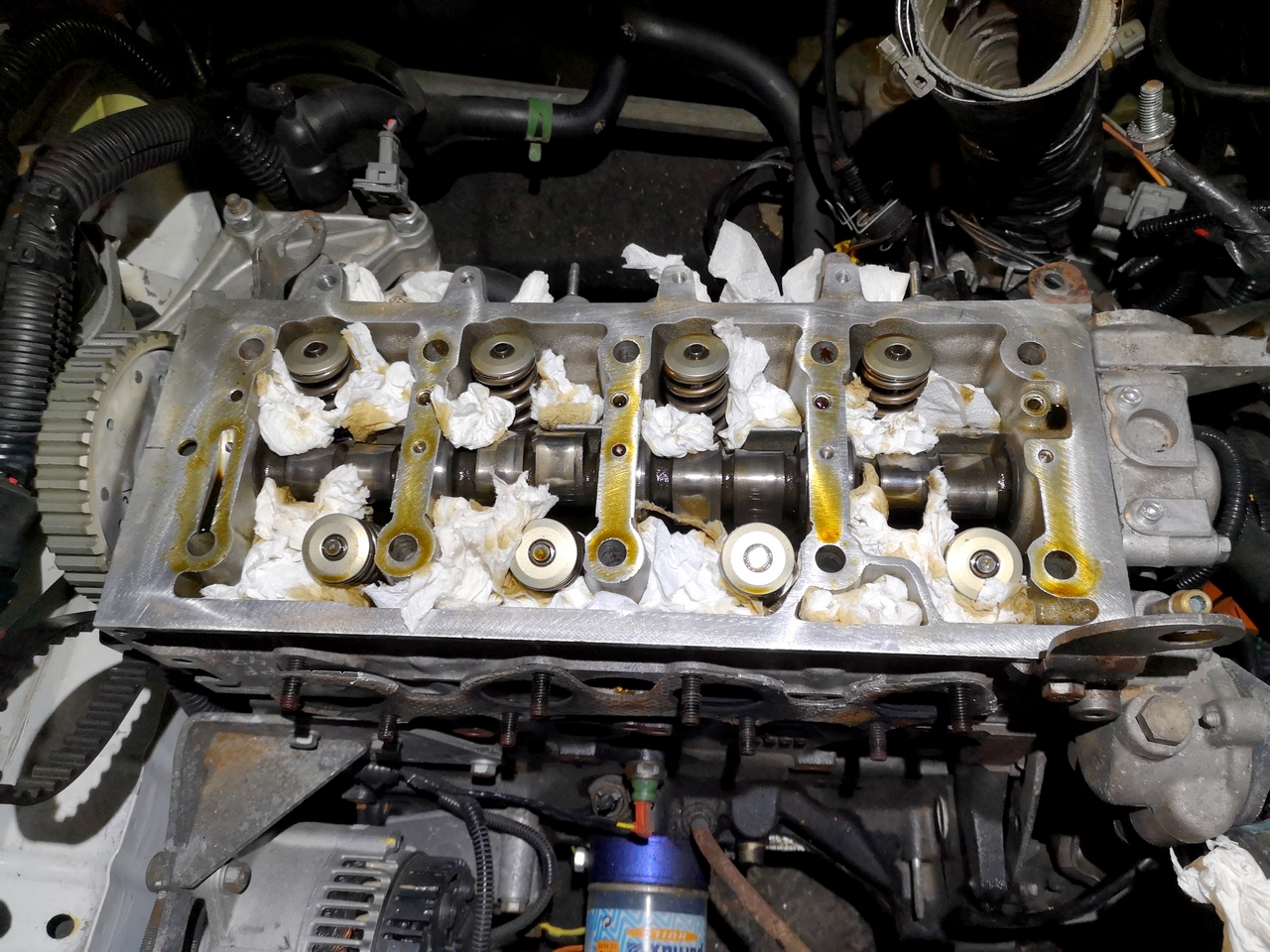

Démontage rampe culbuteur et desserrage culasse:
IMG_20230706_233802.jpg [ 1.12 Mio | Vu 10146 fois ]
IMG_20230706_233809.jpg [ 964.71 Kio | Vu 10146 fois ]
IMG_20230706_234042.jpg [ 986.06 Kio | Vu 10146 fois ]
A suivre, le bloc est déjà ouvert et j'ai de jolie trous dans les pistons ^^ :cagoule: :dentier: .

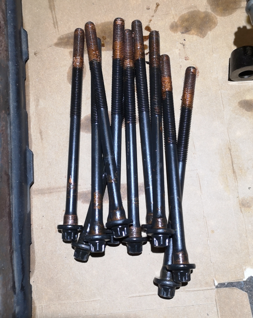

Côté visserie de culasse RAS:
IMG_20230706_234052.jpg [ 709.25 Kio | Vu 10141 fois ]
Coté rampe culbu, RAS:
IMG_20230706_234102.jpg [ 595.57 Kio | Vu 10141 fois ]

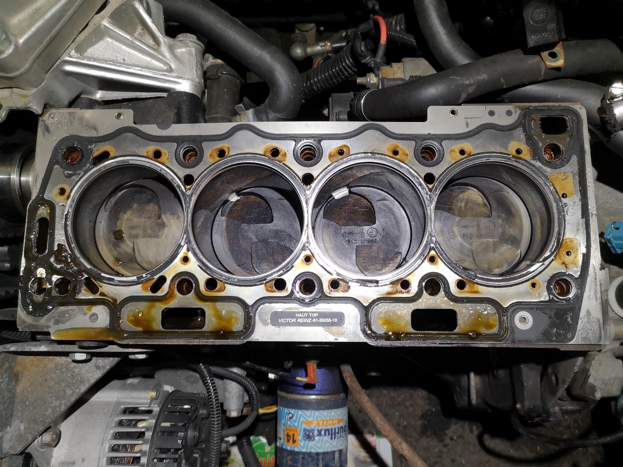

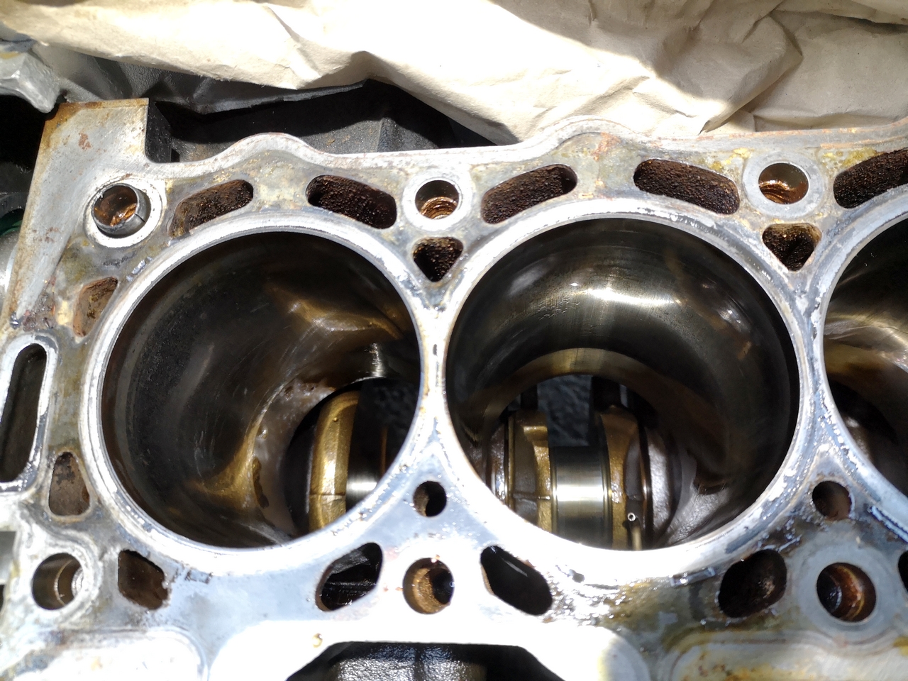

Coté pistons :cagoule: :dentier:
IMG_20230706_234334.jpg [ 1.01 Mio | Vu 10141 fois ]

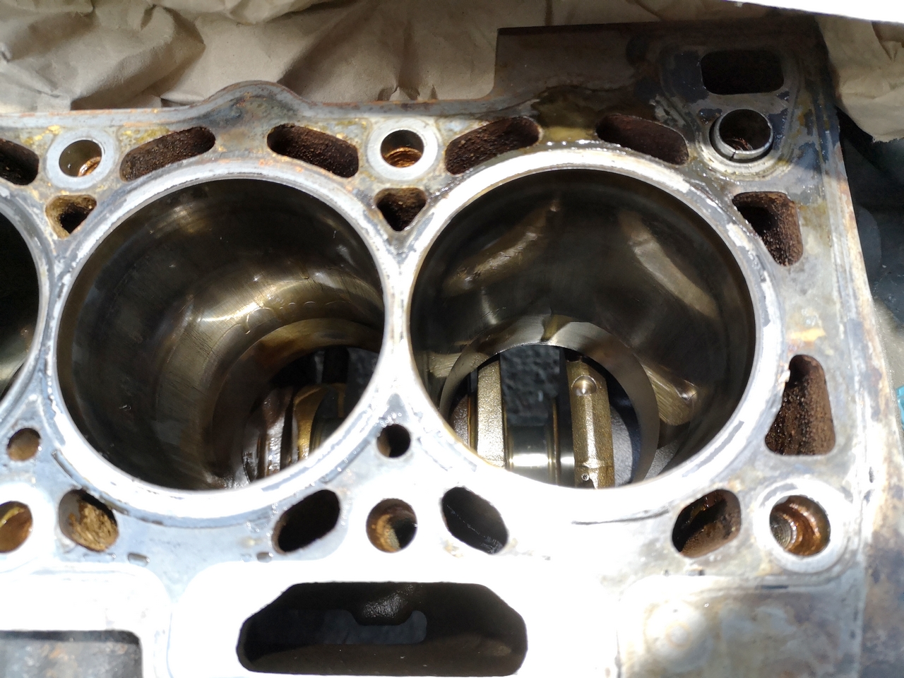

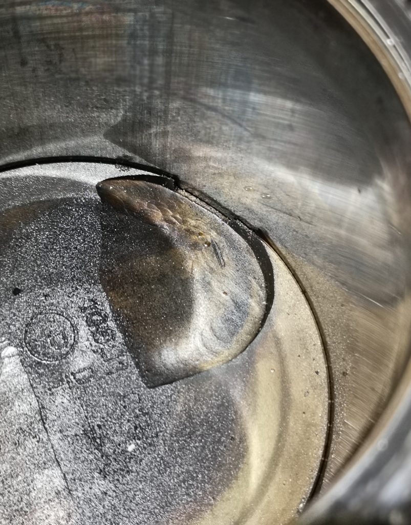

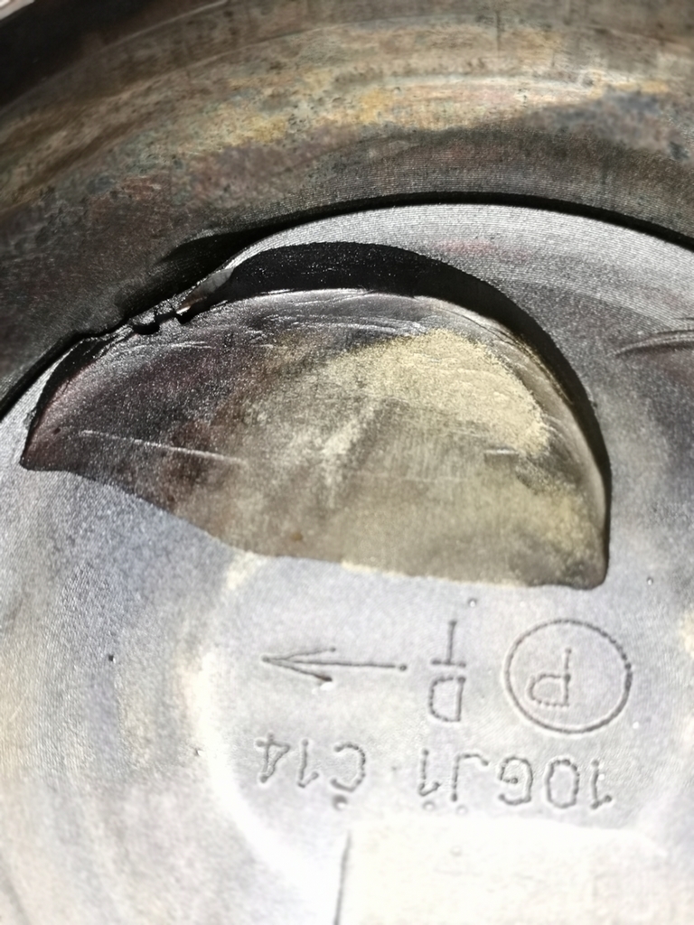

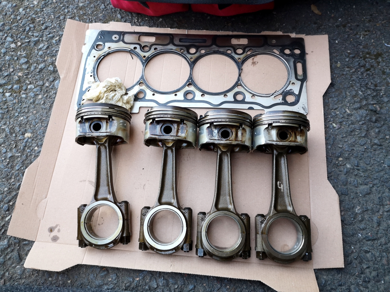

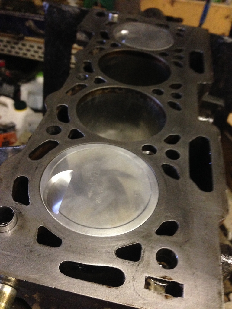

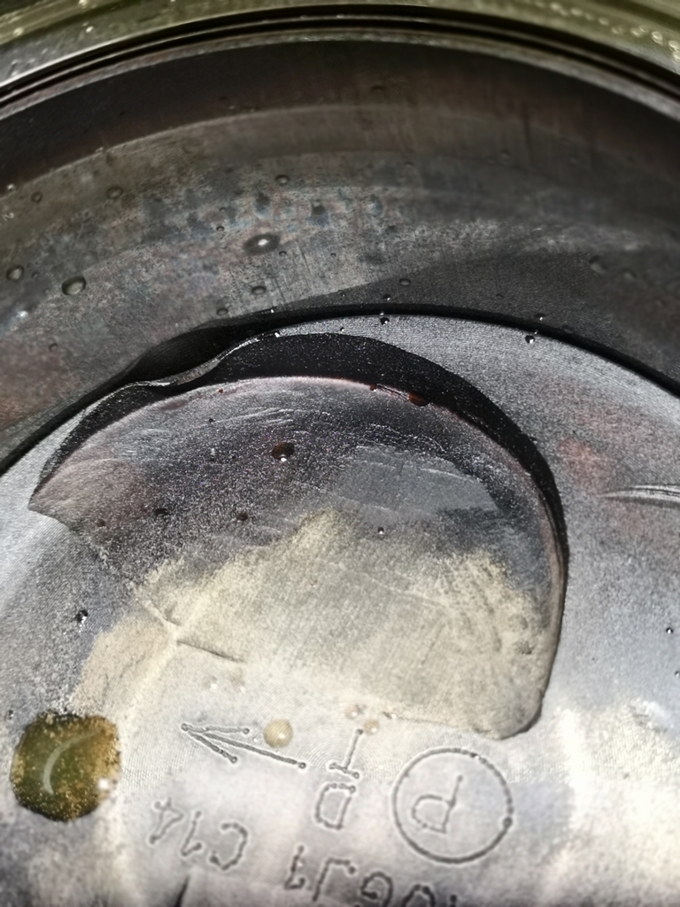

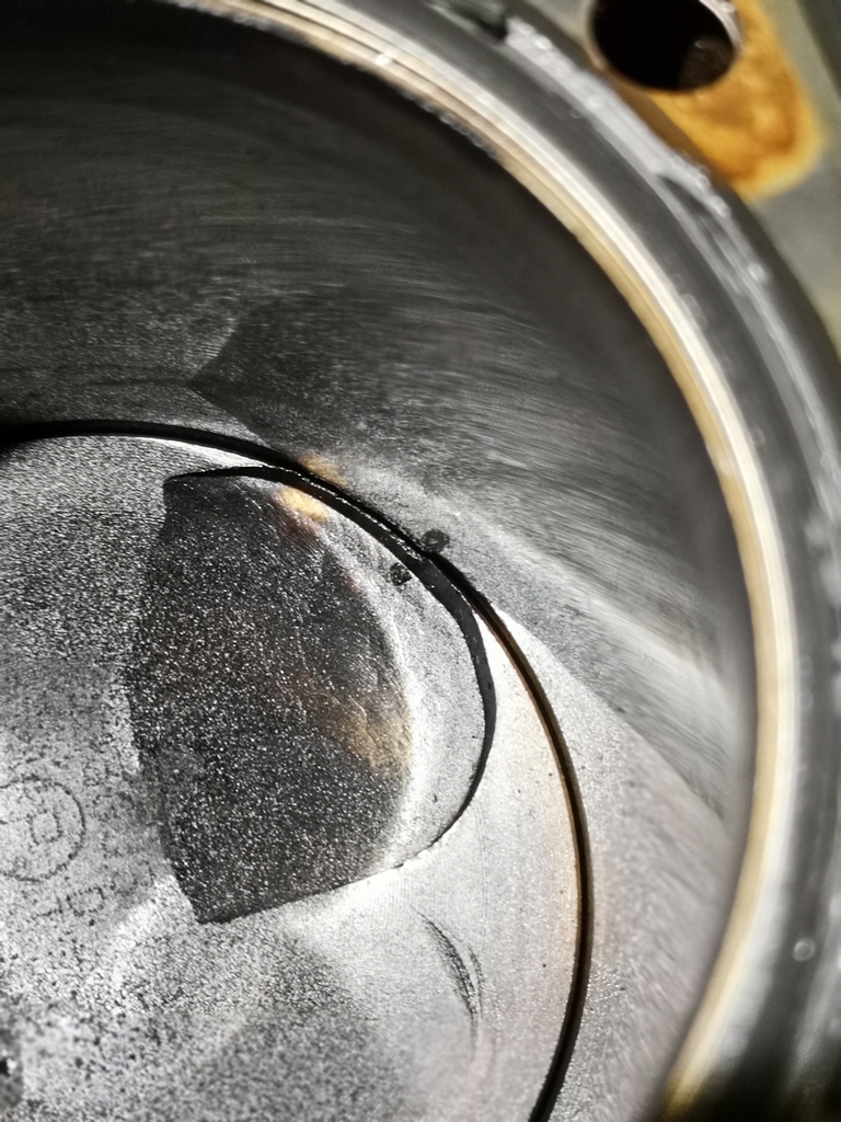

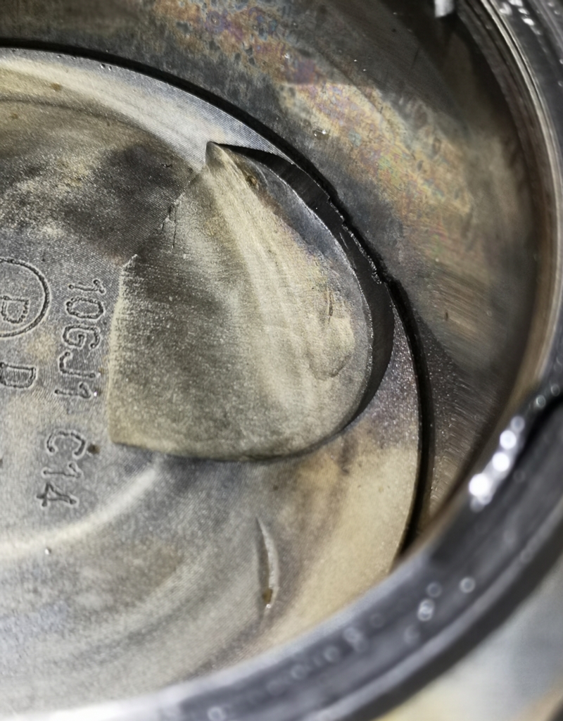

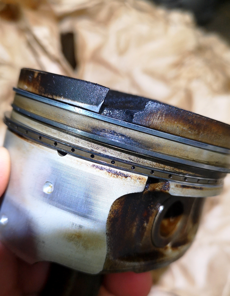

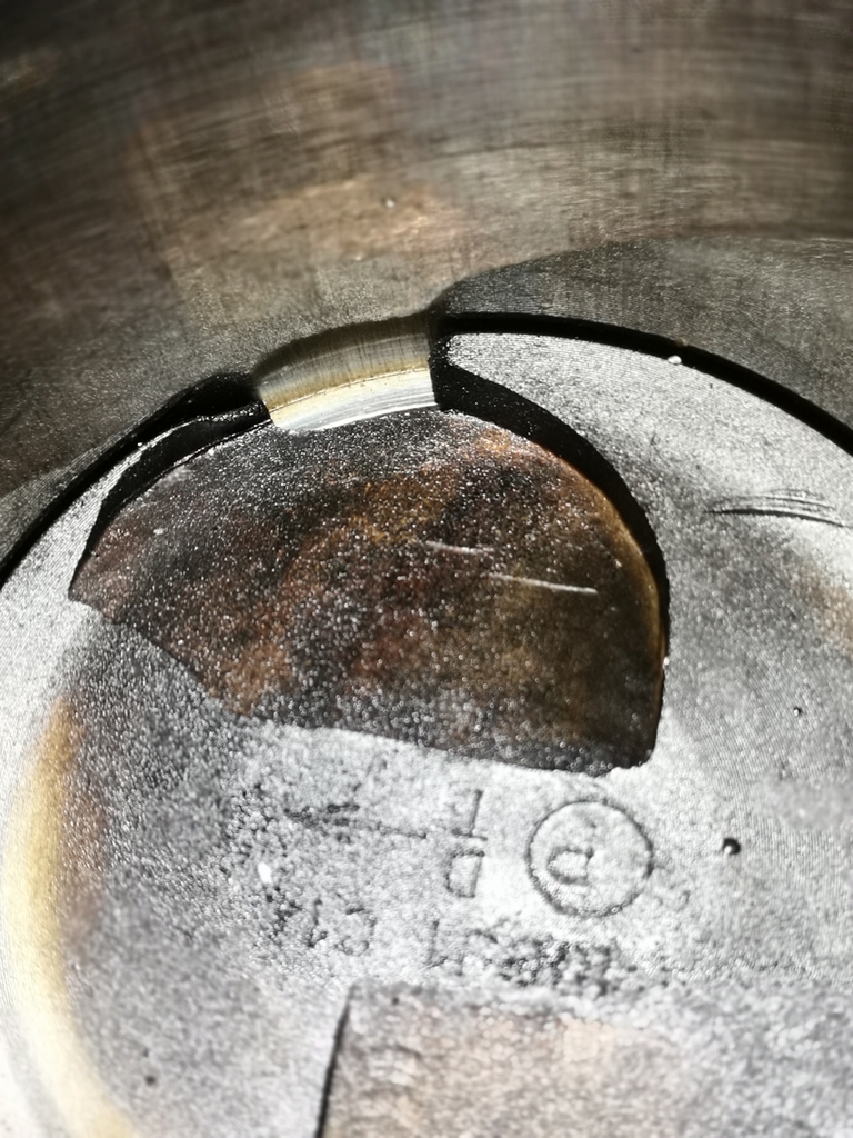

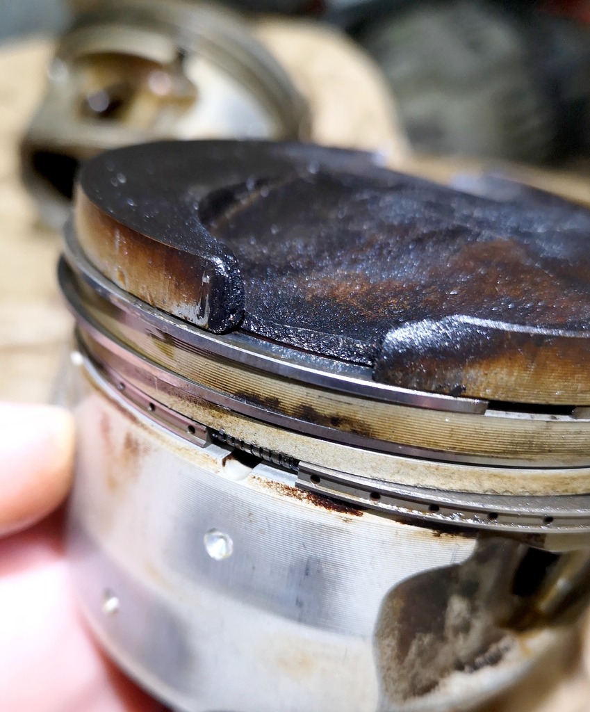

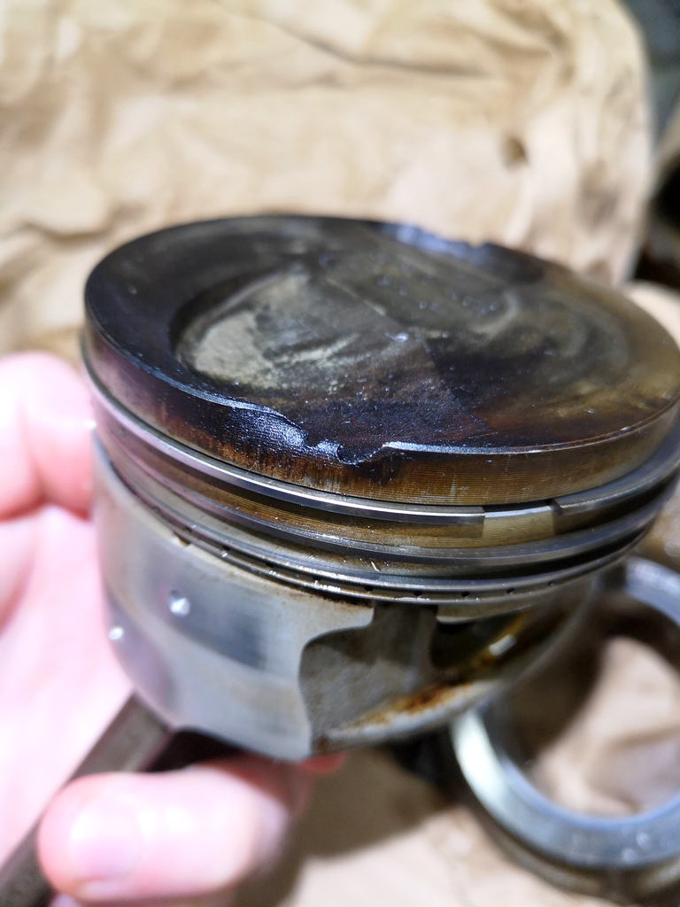

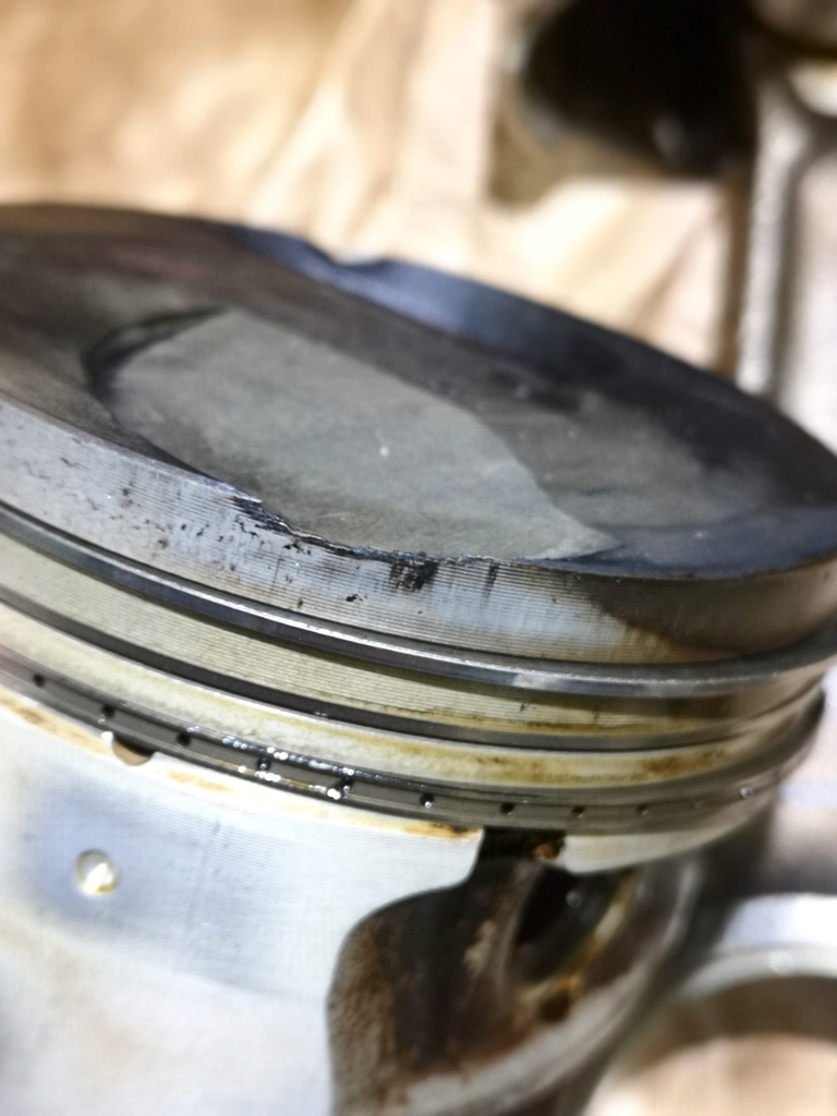

Vous pouvez voir ici la fonte en micro morceaux des bords de mes empreintes piston.
Deux Cause, la 1er est la principal, la deuxième aurait quoi qu'il arrive aussi fichu la mouise:
1/ Rebords non retirer = point chaud = auto-allumage.
2/ RV trop élever/ RG trop important avec mon calage AAC, masse d'air théorique ou réel
en dynamique trop en pression comprimé.
Pour finir, avec les piston JP4, mes empreintes admi trop profonde auraient aussi fichus
la mouise part la suite.
C'est pour cela qu'en photo, sur le piston 2 et 3 ont voit déjà le segment coupe feux
juste en dessous de l'empreinte, il y avait pas assez d'épaisseur d'alu.
Je sais donc maintenant la profondeur max possible quelques part, avec de la sécurité.. avec les jp4.
Aucune compression passait dans le carter d'huile.
Quand j'avais fait se bloc pour la XSI en 2016, puis son évolution propre fin 2019,
J'avais dis concernant les pistons et la culasse ""ça passe ou ça casse"", bloc "fusible" tampis,
bon bien là... les pistons...
Comme écrit dans mon précédent message, je cliquetais depuis +/-7000km, l'alu des pistons
à eu le temps de fondre tranquillement.
S'était donc un cliquetis "léger".
Cliquetis qui s'est à 90% produit coté admission comme la bougie est de se coté là.
Et que des le bas régime on as des avance très élever d'origine = front de flamme .
Combinaison de plusieurs choses donc qui aboutit à cela.
12.5 de RV au lieu de 13.2 aurait été préférable, avec mon bloc et ses spécificités.
Car échap fermer à la fin, avance admission conséquente, charge à l'admi...
Mon précédent bloc V2, j'étais à 12.1 / 12.2 pour rappel.

Cyl1 admi (coté distri)
IMG_20230706_235414.jpg [ 566.05 Kio | Vu 10134 fois ]
Cyl2 admi:
IMG_20230706_235430.jpg [ 619.54 Kio | Vu 10134 fois ]
Cyl3 admi:
IMG_20230706_235454.jpg [ 564.21 Kio | Vu 10134 fois ]
Cyl4 admi (coté batterie):
IMG_20230706_235502.jpg [ 539.52 Kio | Vu 10134 fois ]

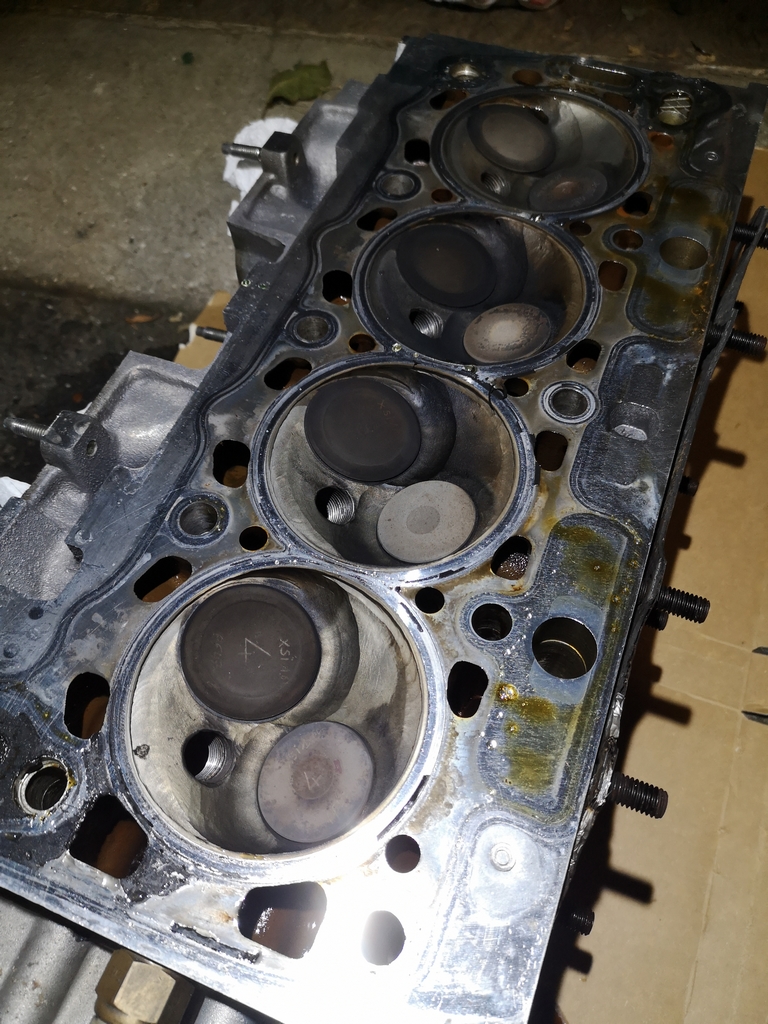

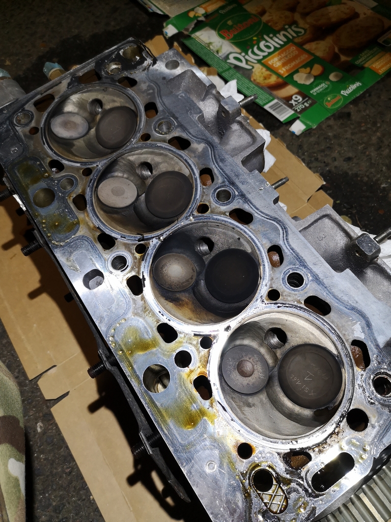

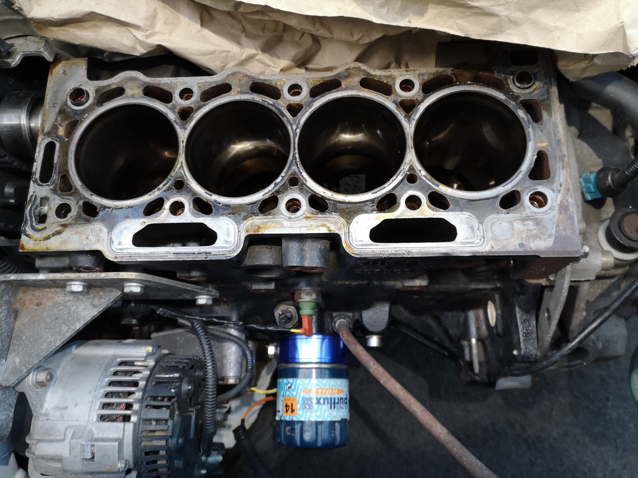

La culasse à rien, les soupapes à première vue idem, rien.
IMG_20230706_235914.jpg [ 662.52 Kio | Vu 10130 fois ]

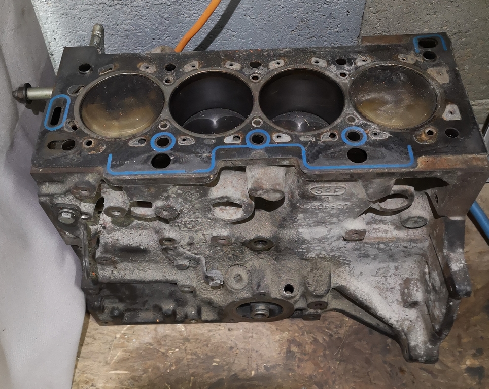

La suite ?
- Je peut remettre les pistons de mon bloc V2 (-7ml)
- Je peut mettre des pistons NFT100, que j'ai en stock, et leurs faire des empreintes.
Ces pistons ont une calotte bien plus épaisse.
Pour les empreintes, il faudra des empreintes plus pro, a la machine (fraise ou tampon
de ponçage), plus a la Dremel.
Quoi qu'il arrive, avec la config de mon bloc V3, ses specs, il repartira pas
à 13.2 statique/ théorique de RV.
Pas plus de 12.5.
A suivre.
IMG_20230707_000022.jpg [ 741.16 Kio | Vu 10130 fois ]

La vache t'étais pas loin de la casse ! J'ai un peu le même gendre d'empreinte sur mes pistons et pareil, j'avais pas ébavuré l'arrête... j'ai pas l'impression qu'il y ait du cliquetis, avec 11.5 de RV c'est peut être pour ça. Avec 13.2 c'est sûr que ça aurait pas tenu !
Les miens sont comme ça, 30 000km pour l'instant ça marche toujours :
IMG-5609.jpg [ 721.71 Kio | Vu 10124 fois ]
IMG-5500.jpg [ 533.58 Kio | Vu 10124 fois ]
et concernant les bougies, les miennes étaient pareil mais en plus blanc (je pense que je tourne un poil pauvre) et au bout de 30kkm elles étaient complètement HS, ça tenait plus le ralenti, quelques ratés etc... des iridim pourtant
Mise à jour du contenu images
 Sujet du message: Re: [PF47]XS 1.6L ~ Photo piston / explication
MessagePosté: Lundi 10 Juillet 2023 17:38
En ligne
Messages: 5107

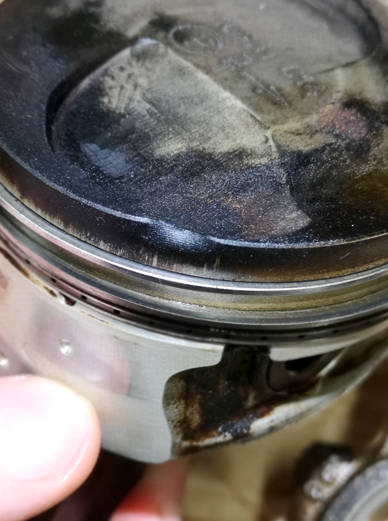

Ça aurait tenu encore 1500/2000km je pense jusqu’à le piston 2 fissure bien comme il
faut et que de l’huile passe en chambre et échap = fumés.
Je ne pense pas que le morceaux se serait décrocher cependant, mais passage d'huile il y aurait eu.
Se qui m'aurait obliger à déculasser.
S'était donc le moment d'ouvrir le bloc.
- 11.5, AAC calé en X, échap à moitier libre ou libre aucun soucis, sa chauffe pas assez.
(Cela dépend de l'aac tout de même)
- 12 idem avec les mêmes specs.
- 12.2 AAC avec de l'avance, échap comme moi OEM à la fin, et rebords d'empreintes non retiré,
ça commence à chauffer.
J'avais dans les 14.5 au compréssiomètre en statique au démarreur, sur mon bloc V2 de souvenir.
Mais ça passe encore (Bien régler et full E85 / 103~106 Octane).
Sur 8S ont peut pas monter le RV comme sur 16S, pour pleins de raison complexe,
et d'autant que la bougie est pas au centre mais coté echap..
Cortnzs1 a écrit:
concernant les bougies, les miennes étaient pareil mais en plus blanc (je pense que je tourne un poil pauvre) et au bout de 30kkm elles étaient complètement HS, ça tenait plus le ralenti, quelques ratés etc... des iridium pourtant
Yes,
Au bout de 30miles, la porcelaine casse.
J'ai remarquer cela sur mon V2 (le reste étaient ok).
J'ai l’impression que c'est plus la même porcelaine que les bougies d'il y a 20années..
c'est de la merde.
MessagePosté: Jeudi 13 Juillet 2023 15:46
Messages: 457
Localisation: 73 (Savoie)
Flippant quand même ! J'ai un petit endoscope pour inspecter les pistons par le trou de bougie. Je ferais un essai pour voir car ça me fait flipper maintenant :lolbis:
La porcelaine n'était pas cassée, mais les électrodes comme un peu attaquées ça devait pas allumer comme il faut vu comment le ralenti était merdique...
Est ce qu'un mélange pauvre attaque plus les bougies ? Je ne me rappelle plus de mes valeurs AFR mais je pourrais retrouver.
J'ai quand même l'impression que passé un certain niveau de RV la durée de vie des éléments est quand même fortement réduite !
MessagePosté: Jeudi 13 Juillet 2023 21:22
En ligne
Messages: 5107
Oui et non,
Non pour moi car j'ai les explications au soucis, :
1/ Bloc fusible mon V3 j'avais dis, donc bon ba..
2/ J'ai tenter le coup avec les pistons JP4 d'autant les creuser en admi... entre 5 et 6mm de creux....
Je me suis tiré une balle dans la jambe c'est trop avec ceux là.
J'aurai dû en coupé un en deux pour voir l'épaisseur de la calottes et donc la permissivité au creusement.
Je ne l'ai pas fait.... [icon_e_confused.gif]
3/ D'avoir laisser les rebords d'empreintes, c'est une erreur de fainéantise de ma part.
Tirage de balle dans l'autre jambe :mrgreen:
Je me suis dis "cela à été avec mon bloc V2, ça ira avec celui-ci" ba oui tient... [icon_rolleyes.gif]
4/ 13.2 de RV avec mon calage en X à 2mm échap et 3.3mm admi, ça comprimait trop fort,
et encore plus avec mon ram-air et échap fermer à la fin.
5/ J'ai rouler 7000km entre 0 et 5~10% d'ouverture volet papillon pas bien régler
et avec
probablement de la vaporisation de carburant, ce qui a donc pas aider au refroidissement
de la chambre/ calotte piston.
6/ Le bandage collecteur permet pas au gaz d'échap/ conduits culasse/ soupapes échap/ chambre
de bien se refroidir, c'est la fournaise là dedans si ont y collait une EGT.
7/ Mon bloc à pas de petit ou grosse modine à entre plaque céramique, ou simplement un
petit radia d'huile.
Mon huile chauffait parfois à 110/120°...
Donc pour refroidir les dessus de piston, c'est pas le mieux.

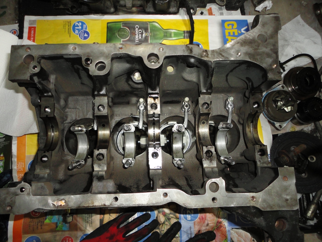

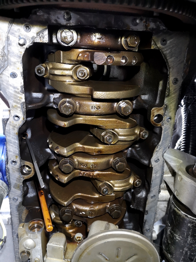

> Concernant le refroidissement des dessous (et donc dessus aussi) de piston, le meilleur bloc
est le TU5D, les pissettes sont mastoke et je pense que la circuiterie d'huile y est plus adapter.
DSC05989.JPG [ 944.06 Kio | Vu 10108 fois ]
8/ Début Aout 2022, j'ai ramener la 106 Enfant Terrible (ET) derrière la XS,
charger à bloc avec des pièces et des blocs dans la ET, j'ai du tirer +/-1300kg,
ça cliquetait fort même en roulant mode escargot, là aussi les pistons ont prit chère :?
Je me suis arrêter plusieurs fois en route pour modifier l'eprom .
J'ai l’huile Leclerd en côte qui tapait des pics à +/-130° :blague:
C'est du matos à avoir, pour le haut ou le bas, les coussins de ligne.
Il en existe aujourdhui avec une très bonne résolution comparer à il y a 10année.

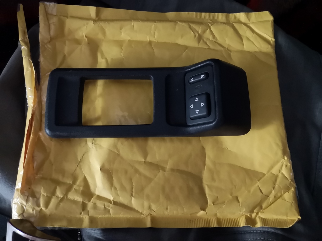

Suite XS,
J'ai reçu la deuxième commande pour les rétro E/D, si jamais la 1er est HS ou déconne:
IMG_20230711_233709.jpg [ 395.65 Kio | Vu 10101 fois ]

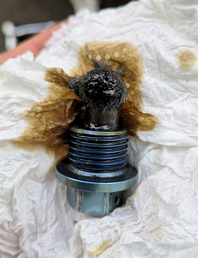

Le bouchon aimanté Machimoto
Techniquement, je ne sais pas si c'est bon ces bouchons aimanter, se qui est ici sur l'aimant,
devrait se trouver bloquer dans le filtre à huile, normalement... âpres bon... mes coussins
ont rien à signaler malgrer 17 de compression sur les cylindres.... certainement grâce à ma pression d'huile.
A savoir que se bloc que j'avais acheter début 2016 avait déjà +/-110000km dans une C3 1.6L 110ch.
Donc coussins de ligne non neuf.

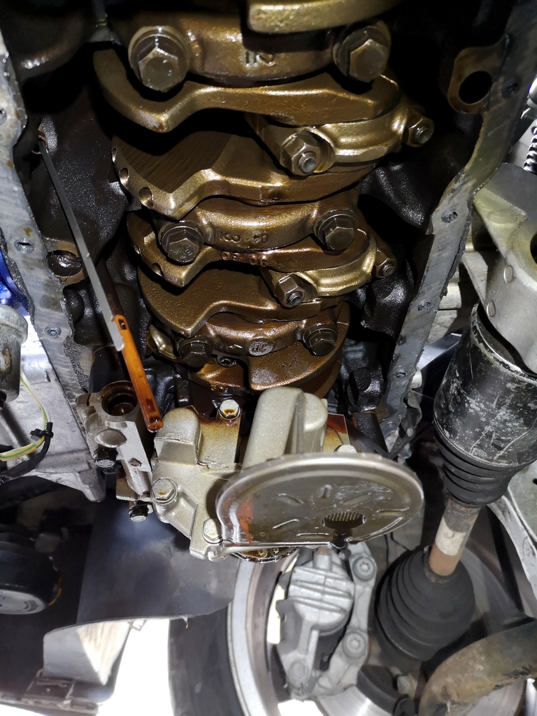

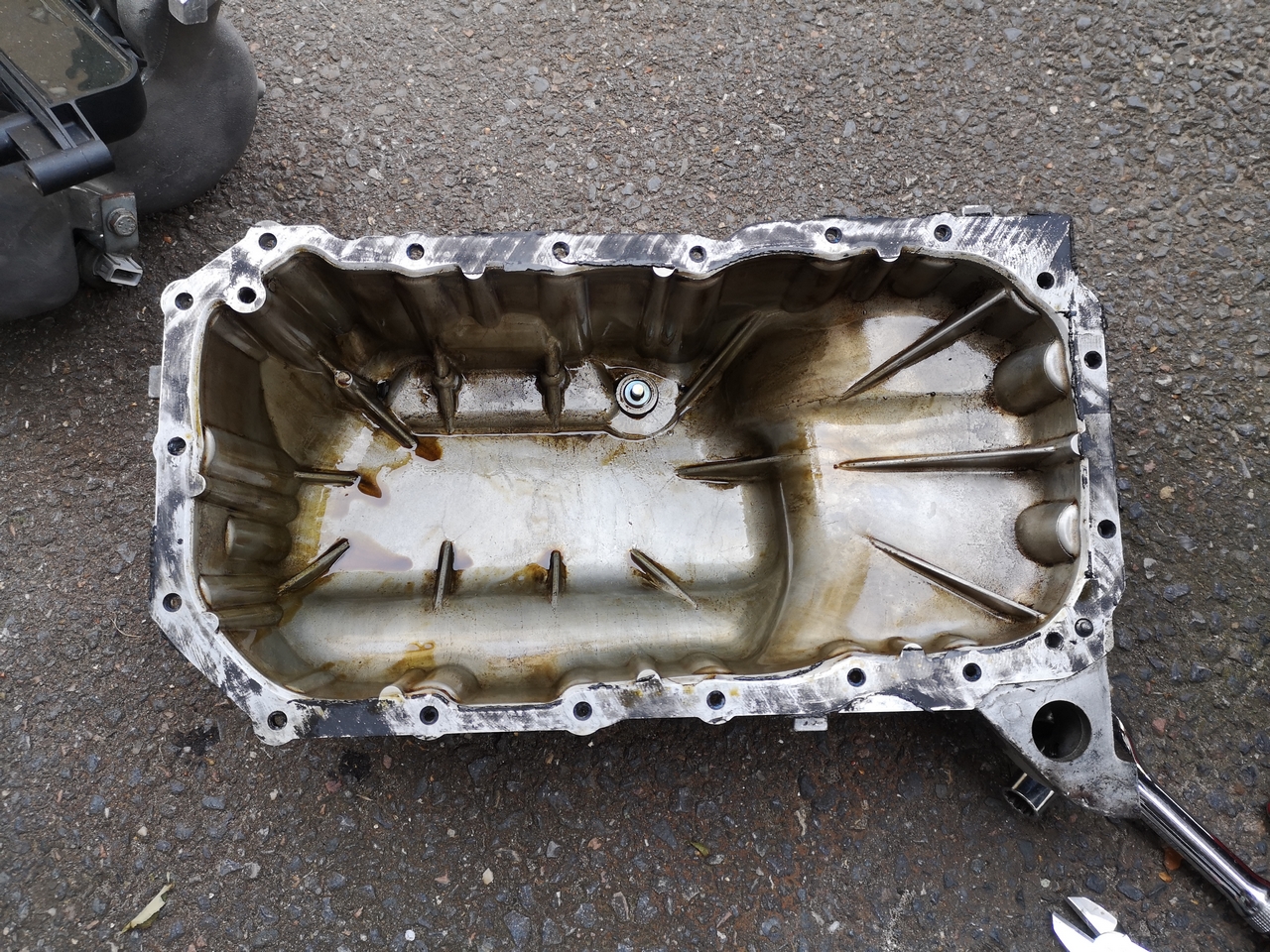

Rien à signaler coté bac à huile/carter d'huile, pas de dépôt pâteux d'huile au fond:
IMG_20230815_184956.jpg [ 1.26 Mio | Vu 10054 fois ]
L'équipage mobile vue de dessous carter ouvert:
IMG_20230815_185106.jpg [ 693.58 Kio | Vu 10054 fois ]
IMG_20230815_185114.jpg [ 645.99 Kio | Vu 10054 fois ]
Pistons/bielles sortit:
IMG_20230815_204359.jpg [ 1.09 Mio | Vu 10054 fois ]
Fûts cylindres:
IMG_20230815_204419.jpg [ 891.04 Kio | Vu 10054 fois ]
IMG_20230815_204434.jpg [ 900 Kio | Vu 10054 fois ]
IMG_20230815_204439.jpg [ 801.6 Kio | Vu 10054 fois ]

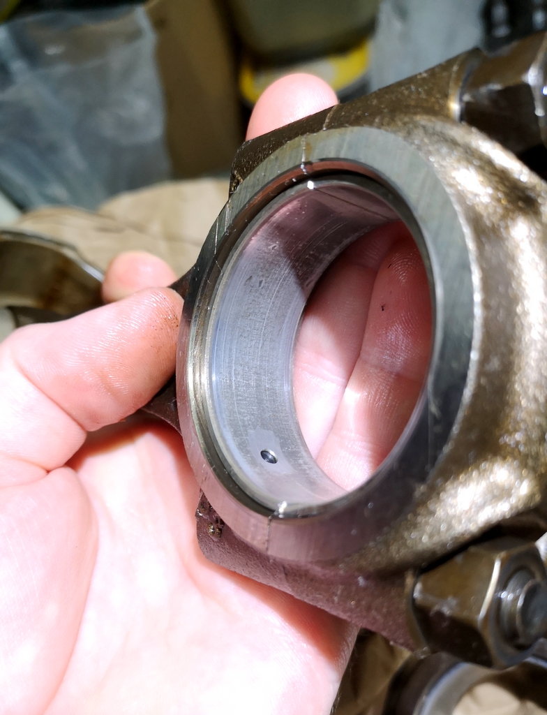

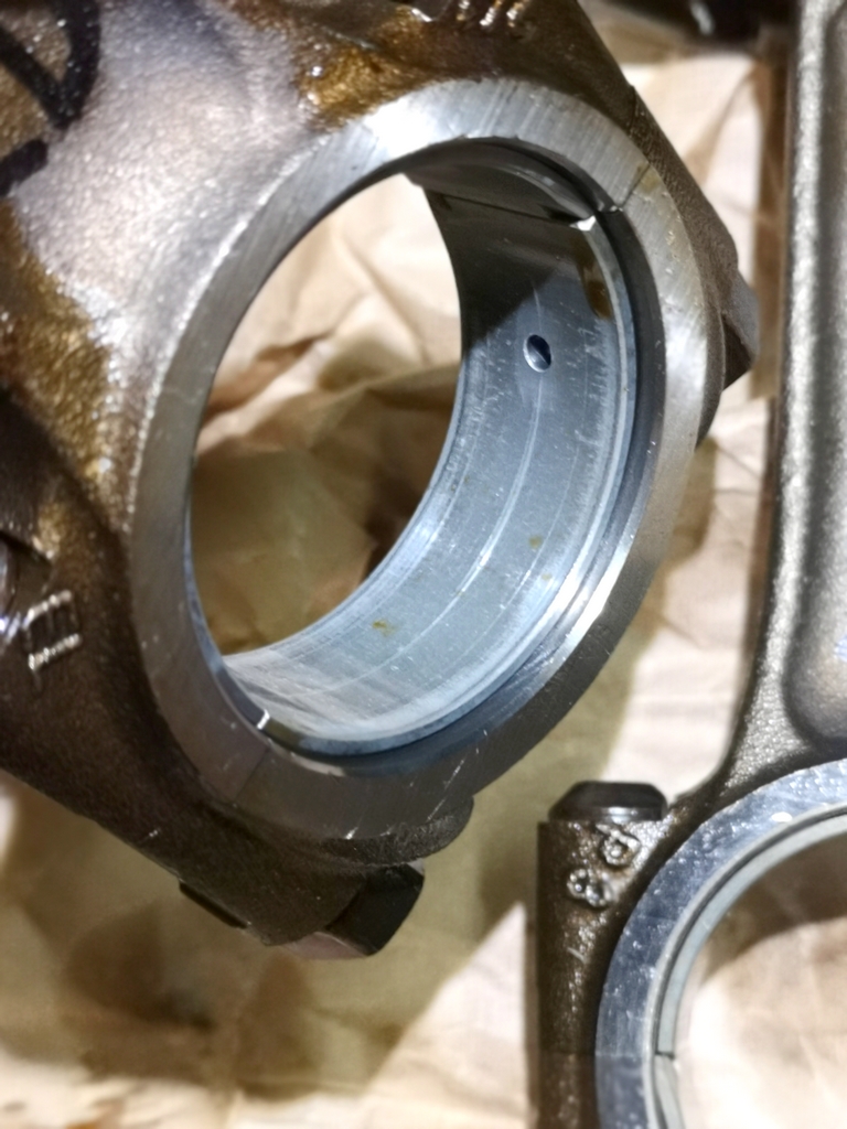

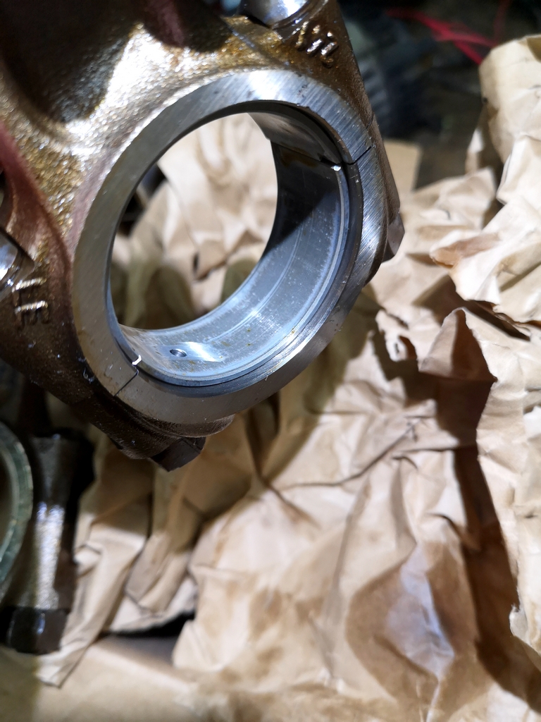

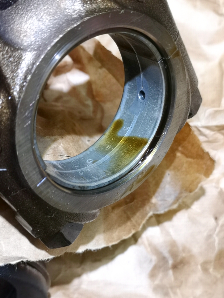

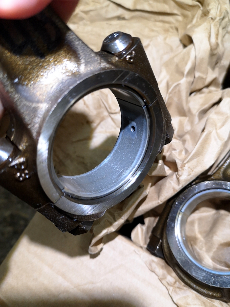

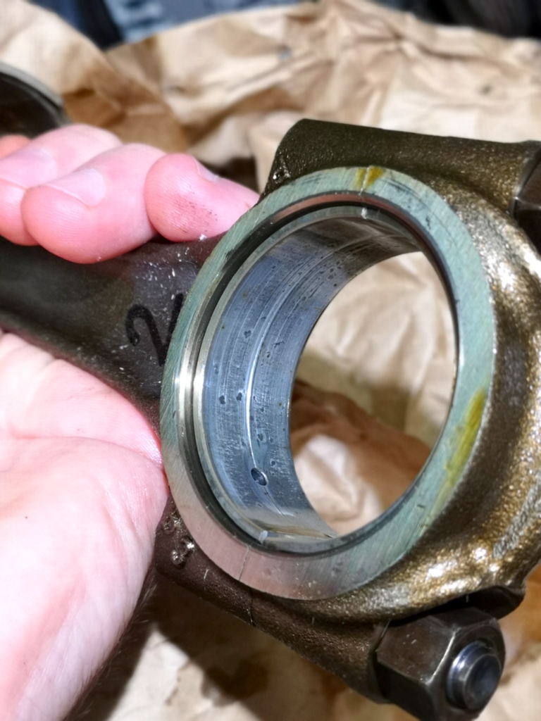

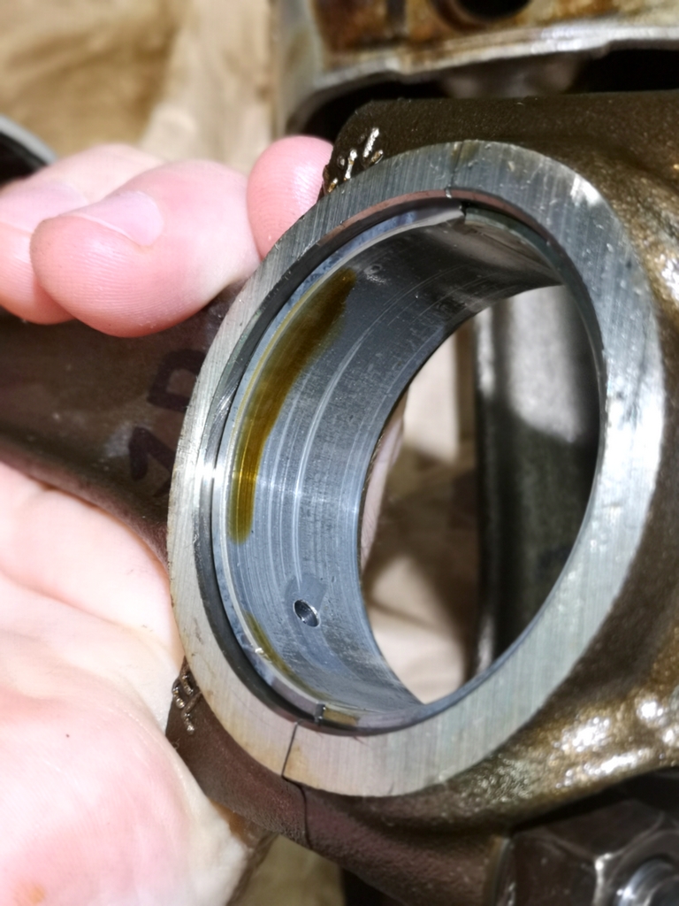

Je vais récuperer les bielles, elle pourront servir pour un autre projet (baguage par exemple).
Les pistons sont bon pour le recyclage aluminium (HS donc).
Les coussins origine PSA de ligne ont rien, mise à part 100/110000km + 7000km donc.
Coté piston, les jupes av et arr ont rien, mise à part les arêtes d'empreinte sur la calotte de dégradé/ HS.
Pour finir les fûts de cylindre ont rien à signaler, ici en photo dans leurs jus non nettoyé.
Un tout petit coup de rodoir ira histoire de les déglacer un chouille, 5/6 aller-retour pas plus.

Suite photos:
Les pistons vu de près:
Piston 4 coté batterie:
IMG_20230818_165405.jpg [ 507.53 Kio | Vu 10050 fois ]
IMG_20230818_165423.jpg [ 567.53 Kio | Vu 10050 fois ]
IMG_20230818_165444.jpg [ 525.61 Kio | Vu 10050 fois ]
Piston 3:
IMG_20230818_165514.jpg [ 651.27 Kio | Vu 10050 fois ]
IMG_20230818_165541.jpg [ 546.76 Kio | Vu 10050 fois ]
IMG_20230818_165604.jpg [ 531.6 Kio | Vu 10050 fois ]
Piston2:
IMG_20230818_165759.jpg [ 638.25 Kio | Vu 10050 fois ]

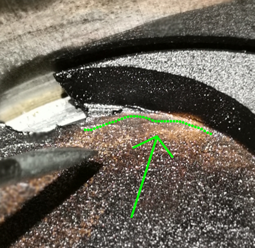

Ont peut voir ici du dépôt de particules d'alu sur la calotte du piston, les particules se sont "souder".
IMG_20230818_165919.jpg [ 484.03 Kio | Vu 10050 fois ]
IMG_20230818_165927.jpg [ 485.06 Kio | Vu 10050 fois ]
IMG_20230818_165933.jpg [ 495 Kio | Vu 10050 fois ]
Piston 4 côté distribution:
IMG_20230818_165957.jpg [ 514.58 Kio | Vu 10050 fois ]
IMG_20230818_170006.jpg [ 431.65 Kio | Vu 10050 fois ]
IMG_20230818_170013.jpg [ 484.59 Kio | Vu 10050 fois ]
IMG_20230818_170019.jpg [ 469.44 Kio | Vu 10050 fois ]
Les microparticules d’aluminium fondu, avec le cliquetis, crée part les arrêtes d'empreintes
soupape non retiré, sont partis dans l’échappement.
Donc pour ceux qui veulent se faire des empreintes, retiré ces rebords, sinon avec un fort RV
et une avance à la poulie côté admission élever... ces rebords vous feront auto-allumé.
Vous pourrer baisser en data vos avances jusqu’à perde XX chevaux, cela changera rien.
A bon entendeur.
MAJ
Les pistons seront probablement ceux-ci, d'un bloc NFT100 récuperer avec la 106 ET début Aout 2022.
Bloc deg visuellement, mais peu KM.
Plus qu'a faire les nouvelles empreintes dans c'est pistons.
[Henry57] ma informé qu'il y a 0.8ml de volume quand c'est type de piston sont au PMH.
Ce qui fera avec empreintes dans les 0.8ml + 2.5/3ml à additionner.
Si tout va bien mon RV sera vers 12.5 avec la culasse d'xsi prépa, donc un peu dégonfler
par rapport à avant (13/13.3...)
IMG_20220902_035625.jpg [ 630.45 Kio | Vu 10041 fois ]

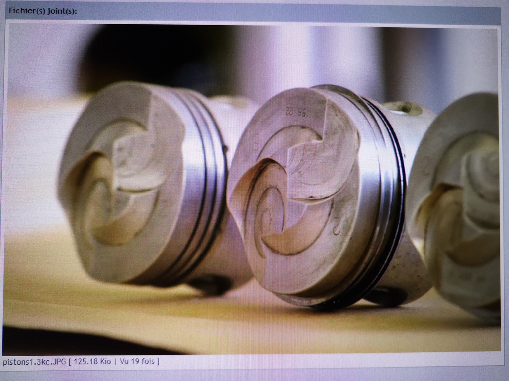

D'ailleur la kit car S1/ S2 avait ceux de série avec empreintes à la fraiseuse colonne, en origine PTS...
La PMax reste prise entre 7 et 8000trs-min, la vitesse d'accel du piston est pas elever,
et la force dessus idem.
Par contre un 8S aura plus tendance à détruire la boite avec son couple a bas régime
vis à vis d'un TU 16.
Piston usine modifier PTS, pour la 106 XSI 1.6L kit Car 8s 160ch catalogue PTS S1/S2:
Commentaire: Piston XSI 1.6L Kit car 160ch S1/S2
pistons1600kitcar PTS.jpg [ 54.99 Kio | Vu 10039 fois ]
