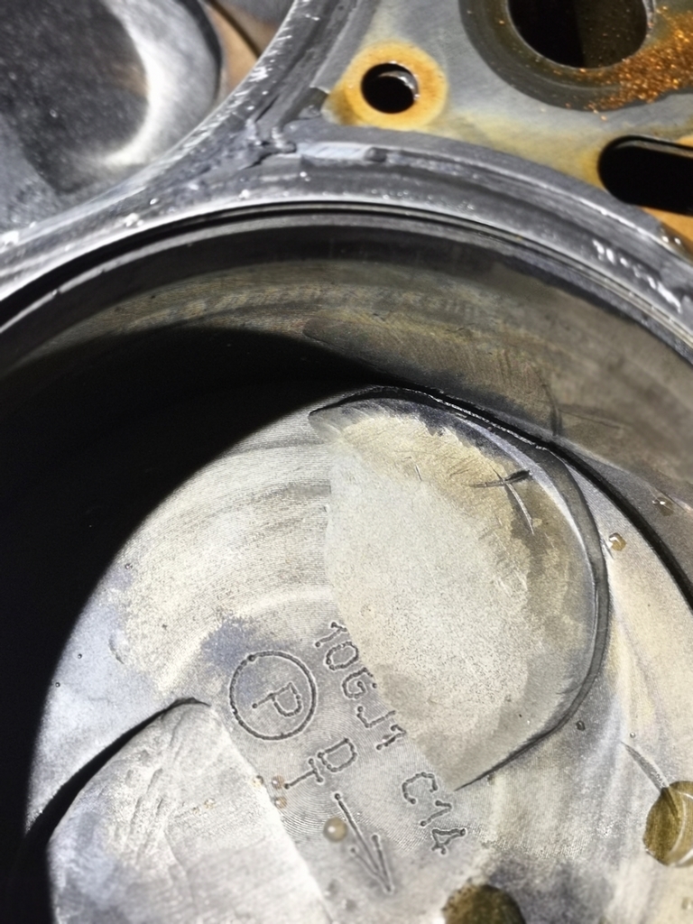

Vous pouvez voir ici la fonte en micro morceaux des bords de mes empreintes piston.
Deux Cause, la 1er est la principal, la deuxième aurait quoi qu'il arrive aussi fichu la mouise:
1/ Rebords non retirer = point chaud = auto-allumage.
2/ RV trop élever/ RG trop important avec mon calage AAC, masse d'air théorique ou réel
en dynamique trop en pression comprimé.
Pour finir, avec les piston JP4, mes empreintes admi trop profonde auraient aussi fichus
la mouise part la suite.
C'est pour cela qu'en photo, sur le piston 2 et 3 ont voit déjà le segment coupe feux
juste en dessous de l'empreinte, il y avait pas assez d'épaisseur d'alu.
Je sais donc maintenant la profondeur max possible quelques part, avec de la sécurité.. avec les jp4.
Aucune compression passait dans le carter d'huile.
Quand j'avais fait se bloc pour la XSI en 2016, puis son évolution propre fin 2019,
J'avais dis concernant les pistons et la culasse ""ça passe ou ça casse"", bloc "fusible" tampis,
bon bien là... les pistons...
Comme écrit dans mon précédent message, je cliquetais depuis +/-7000km, l'alu des pistons
à eu le temps de fondre tranquillement.
S'était donc un cliquetis "léger".
Cliquetis qui s'est à 90% produit coté admission comme la bougie est de se coté là.
Et que des le bas régime on as des avance très élever d'origine = front de flamme .
Combinaison de plusieurs choses donc qui aboutit à cela.
12.5 de RV au lieu de 13.2 aurait été préférable, avec mon bloc et ses spécificités.
Car échap fermer à la fin, avance admission conséquente, charge à l'admi...
Mon précédent bloc V2, j'étais à 12.1 / 12.2 pour rappel.
Coté admission:

La culasse à rien, les soupapes à première vue idem, rien.
IMG_20230706_235914.jpg [ 662.52 Kio | Vu 10157 fois ]
La suite ?
- Je peut remettre les pistons de mon bloc V2 (-7ml)
- Je peut mettre des pistons NFT100, que j'ai en stock, et leurs faire des empreintes.
Ces pistons ont une calotte bien plus épaisse.
Pour les empreintes, il faudra des empreintes plus pro, a la machine (fraise ou tampon
de ponçage), plus a la Dremel.
Quoi qu'il arrive, avec la config de mon bloc V3, ses specs, il repartira pas
à 13.2 statique/ théorique de RV.
Pas plus de 12.5.
A suivre.

 Sujet du message: Re: [PF47]XS 1.6L ~ Photo piston / explication
MessagePosté: Lundi 10 Juillet 2023 17:38
En ligne
Cortnzs1 a écrit:
La vache t'étais pas loin de la casse !
Ça aurait tenu encore 1500/2000km je pense jusqu’à le piston 2 fissure bien comme il
faut et que de l’huile passe en chambre et échap = fumés.
Je ne pense pas que le morceaux se serait décrocher cependant, mais passage d'huile il y aurait eu.
Se qui m'aurait obliger à déculasser.
S'était donc le moment d'ouvrir le bloc.
Cortnzs1 a écrit:
J'ai un peu le même gendre d'empreinte sur mes pistons et pareil, j'avais pas ébavuré l'arrête... j'ai pas l'impression qu'il y ait du cliquetis, avec 11.5 de RV c'est peut être pour ça. Avec 13.2 c'est sûr que ça aurait pas tenu !
- 11.5, AAC calé en X, échap à moitier libre ou libre aucun soucis, sa chauffe pas assez.
(Cela dépend de l'aac tout de même)
- 12 idem avec les mêmes specs.

Cortnzs1 a écrit:
Flippant quand même !
Oui et non,
Non pour moi car j'ai les explications au soucis, :
1/ Bloc fusible mon V3 j'avais dis, donc bon ba..
2/ J'ai tenter le coup avec les pistons JP4 d'autant les creuser en admi... entre 5 et 6mm de creux....
Je me suis tiré une balle dans la jambe c'est trop avec ceux là.
J'aurai dû en coupé un en deux pour voir l'épaisseur de la calottes et donc la permissivité au creusement.
Je ne l'ai pas fait.... [icon_e_confused.gif]
3/ D'avoir laisser les rebords d'empreintes, c'est une erreur de fainéantise de ma part.
Tirage de balle dans l'autre jambe :mrgreen:
Je me suis dis "cela à été avec mon bloc V2, ça ira avec celui-ci" ba oui tient... [icon_rolleyes.gif]
4/ 13.2 de RV avec mon calage en X à 2mm échap et 3.3mm admi, ça comprimait trop fort,
et encore plus avec mon ram-air et échap fermer à la fin.
5/ J'ai rouler 7000km entre 0 et 5~10% d'ouverture volet papillon pas bien régler
et avec
probablement de la vaporisation de carburant, ce qui a donc pas aider au refroidissement
de la chambre/ calotte piston.
6/ Le bandage collecteur permet pas au gaz d'échap/ conduits culasse/ soupapes échap/ chambre
de bien se refroidir, c'est la fournaise là dedans si ont y collait une EGT.
7/ Mon bloc à pas de petit ou grosse modine à entre plaque céramique, ou simplement un
petit radia d'huile.
Mon huile chauffait parfois à 110/120°...
Donc pour refroidir les dessus de piston, c'est pas le mieux.
> Concernant le refroidissement des dessous (et donc dessus aussi) de piston, le meilleur bloc
est le TU5D, les pissettes sont mastoke et je pense que la circuiterie d'huile y est plus adapter.
DSC05989.JPG [ 944.06 Kio | Vu 10135 fois ]
8/ Début Aout 2022, j'ai ramener la 106 Enfant Terrible (ET) derrière la XS,
charger à bloc avec des pièces et des blocs dans la ET, j'ai du tirer +/-1300kg,
ça cliquetait fort même en roulant mode escargot, là aussi les pistons ont prit chère :?
Je me suis arrêter plusieurs fois en route pour modifier l'eprom .
J'ai l’huile Leclerd en côte qui tapait des pics à +/-130° :blague:

Je vais récuperer les bielles, elle pourront servir pour un autre projet (baguage par exemple).
Les pistons sont bon pour le recyclage aluminium (HS donc).
Les coussins origine PSA de ligne ont rien, mise à part 100/110000km + 7000km donc.
Coté piston, les jupes av et arr ont rien, mise à part les arêtes d'empreinte sur la calotte de dégradé/ HS.
Pour finir les fûts de cylindre ont rien à signaler, ici en photo dans leurs jus non nettoyé.
Un tout petit coup de rodoir ira histoire de les déglacer un chouille, 5/6 aller-retour pas plus.
Prochaine étape, choisir quels piston vont repartir dedans se bloc V3:
Ceux de mon bloc V2 ? (piston de 306 XS) mais le RV avec va très chuter, selon mes calculs vers
11.6 :? ,
pas assez avec le 4900671 Catcam's.
Je pense donc mettre des pistons de NFT100 que j'ai en stock, mais de nouvelles empreintes sont à faire :? .

Suite photos:
Les pistons vu de près:
Piston 4 coté batterie:
IMG_20230818_165405.jpg [ 507.53 Kio | Vu 10077 fois ]
IMG_20230818_165423.jpg [ 567.53 Kio | Vu 10077 fois ]
IMG_20230818_165444.jpg [ 525.61 Kio | Vu 10077 fois ]
Piston 3:
IMG_20230818_165514.jpg [ 651.27 Kio | Vu 10077 fois ]
IMG_20230818_165541.jpg [ 546.76 Kio | Vu 10077 fois ]
IMG_20230818_165604.jpg [ 531.6 Kio | Vu 10077 fois ]
Piston2:
IMG_20230818_165759.jpg [ 638.25 Kio | Vu 10077 fois ]
Ont peut voir ici du dépôt de particules d'alu sur la calotte du piston, les particules se sont "souder".
IMG_20230818_165919.jpg [ 484.03 Kio | Vu 10077 fois ]
IMG_20230818_165927.jpg [ 485.06 Kio | Vu 10077 fois ]
IMG_20230818_165933.jpg [ 495 Kio | Vu 10077 fois ]
Piston 4 côté distribution:
IMG_20230818_165957.jpg [ 514.58 Kio | Vu 10077 fois ]
IMG_20230818_170006.jpg [ 431.65 Kio | Vu 10077 fois ]
IMG_20230818_170013.jpg [ 484.59 Kio | Vu 10077 fois ]
IMG_20230818_170019.jpg [ 469.44 Kio | Vu 10077 fois ]
Les microparticules d’aluminium fondu, avec le cliquetis, crée part les arrêtes d'empreintes
soupape non retiré, sont partis dans l’échappement.
Donc pour ceux qui veulent se faire des empreintes, retiré ces rebords, sinon avec un fort RV
et une avance à la poulie côté admission élever... ces rebords vous feront auto-allumé.
Vous pourrer baisser en data vos avances jusqu’à perde XX chevaux, cela changera rien.
A bon entendeur.
MAJ
Les pistons seront probablement ceux-ci, d'un bloc NFT100 récuperer avec la 106 ET début Aout 2022.
Bloc deg visuellement, mais peu KM.
Plus qu'a faire les nouvelles empreintes dans c'est pistons.
[Henry57] ma informé qu'il y a 0.8ml de volume quand c'est type de piston sont au PMH.
Ce qui fera avec empreintes dans les 0.8ml + 2.5/3ml à additionner.
Si tout va bien mon RV sera vers 12.5 avec la culasse d'xsi prépa, donc un peu dégonfler
par rapport à avant (13/13.3...)
IMG_20220902_035625.jpg [ 630.45 Kio | Vu 10068 fois ]
