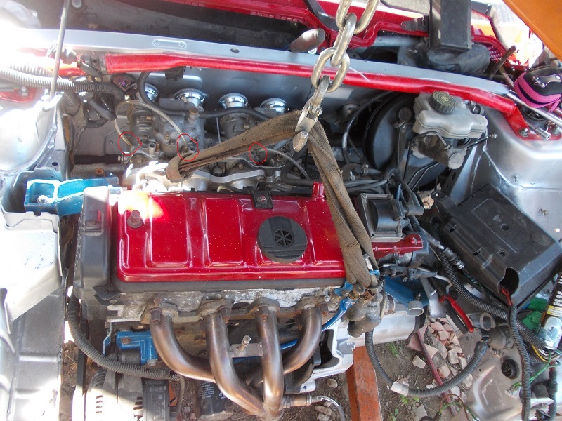

la je viens de chercher un peut chez notre amis oscar.
donc tout l allumage provient d une 106 carbu ( montage ducelier ) , en me fiant au photo d oscar.
se qui augement mon doute sur la reel origine de la culasse
cette apm je re fait un essaie mais avec un petit bidons a coter du moteur ( histoire de faciliter le pompage )
pour le branchement des fils de bougies
haut 2 4
b
bas 1 3
b = bobine
ordre defini tete de delco face a soit ou poser et nous en position de conduite

- la pompe ok ( mecanique sur la culasse ) , quand je defait la durite de sortie de pompe elle pleine d essence
- injecteur ( y a pas passer sur carbu qui sorte juste de revision et refection et passage au ultrason )
- les fils ok il donne tous
- les bougies ok normalement ( je ment suis servi sur la sax a mon frangins pour les tester ) mais a tester avec d autres
- circuit electrique tres basique ( demareur , alternateur , bobine , module , contacteur de MAR , manocontact d eau et d huile , sonde de temp d eau )

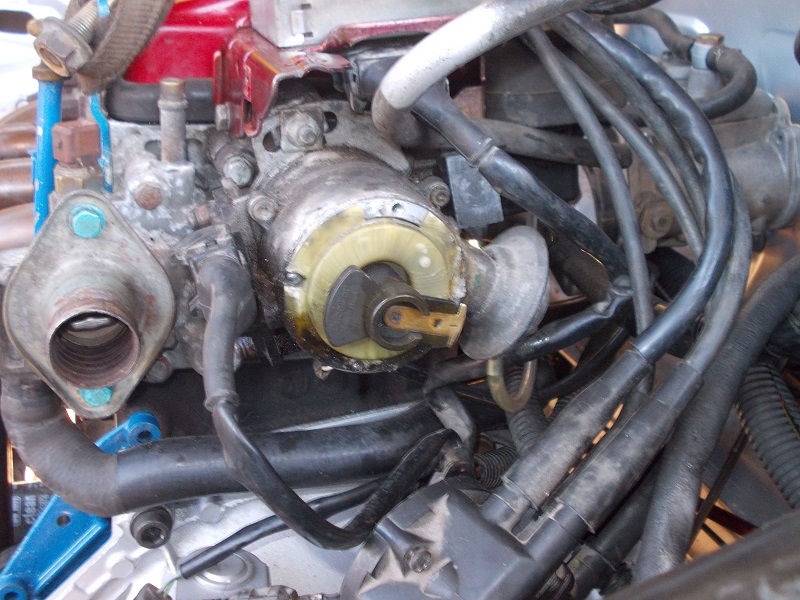

donc apres un demontage et nettoyage de l allumeur , sais un peut mieux au bruit , mais demarre toujour pas , avec des retours de flames qui sortes par mes cornets :bleu: :bleu: :bleu: :yeux: :yeux:

quand j ai demonter l allumeur , j ai pas reusis a defaire le doigt d allumage ( peur de tous casser ) , donc si tu as un tuyaux pour procerder au demontage je suis preneur
le gars chez qui j ai fais refaire les carbu ma dit "je te les juste synchros au papillon pour demarrer apres faudras revenir pour que je les branche sur l apareil a synchros "
 Sujet du message: Re: 106 xs passage au carbu solex 40 addhe
MessagePosté: Samedi 21 Juin 2014 8:13
Pour le doigt si il n'est pas encrassé (croute en bout) laisse le tels qu'elle
pour l'avance met le au milieu de la fente, après tu pourra toujours la régler plus tard, par contre ton allumeur il proviens de quoi comme voiture car c'est pas un de 205 rallye ou ax sport à priori car se sont des bosch (la tu as un ducellier ou la capsule à dépression crève et ne se trouve plus)

entyourer en rouge se sont les 3 sortie de depression que l on ma dit de boucher , donc sur le bloc de droite il est relier a la menbrane de depression sur l allumeur , et sur le bloc de gauche il sont relier l un a l autre ,
est ce que mon branchement est bon ?

en cherchais sur oscar. j ai pu constater que c est tout l allumage d une 106 carbu , de plus toutes le prise de l allumage sont idem que sur 106 injection

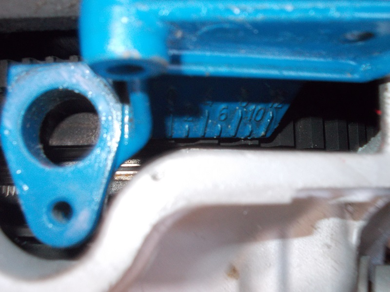

bon voila des nouvelles du coter de la distri
mise en place des cales 6 ( cle allen de 5 ) pour volant moteur et 10 ( cle allen de 8 ) pour poulie aac
- 1 tour de volant moteur plus tard juste la cale de 6 se met en place
- 2 tours de volant moteur plus tard les 2 tombe bien
- 3 tours de volant moteur plus tard juste la cale de 6 se met en place
- 4 tours de volant moteur plus tard les 2 se remette en place
donc au final calage distri ok ( toujour aussi raide )

pour ton allumeur vérif la ref dessus voir si c'est un de 1L tu es mal barré déja
pour ta cuasse verifs les fixations de la pipe d'admission de 205 rallye si elles sont pas trafiqué, si toutes sont en place pas de doute possible sur la culasse, par contre fait gaffe les ressorts et coupelles casse sur ces culasses.
