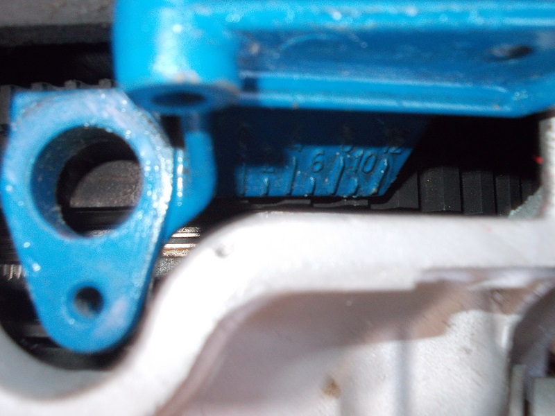

c est pour sa , que mon doute augmente de plus en plus sur la certitude de la culasse

bon voila des nouvelles du coter de la distri
mise en place des cales 6 ( cle allen de 5 ) pour volant moteur et 10 ( cle allen de 8 ) pour poulie aac
- 1 tour de volant moteur plus tard juste la cale de 6 se met en place
- 2 tours de volant moteur plus tard les 2 tombe bien
- 3 tours de volant moteur plus tard juste la cale de 6 se met en place
- 4 tours de volant moteur plus tard les 2 se remette en place
donc au final calage distri ok ( toujour aussi raide )

pour ton allumeur vérif la ref dessus voir si c'est un de 1L tu es mal barré déja
pour ta cuasse verifs les fixations de la pipe d'admission de 205 rallye si elles sont pas trafiqué, si toutes sont en place pas de doute possible sur la culasse, par contre fait gaffe les ressorts et coupelles casse sur ces culasses.
