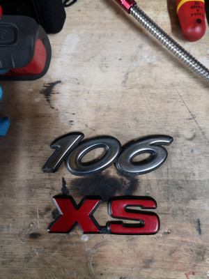

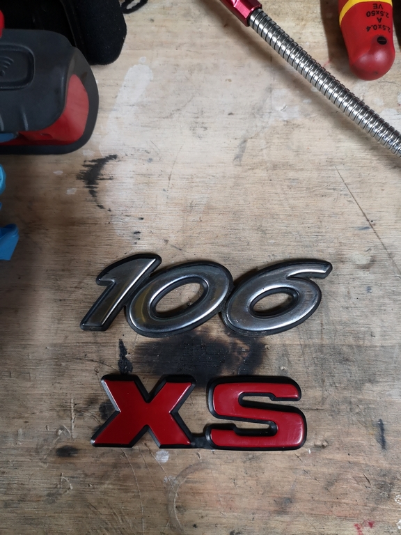

Suite XS,

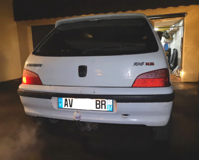

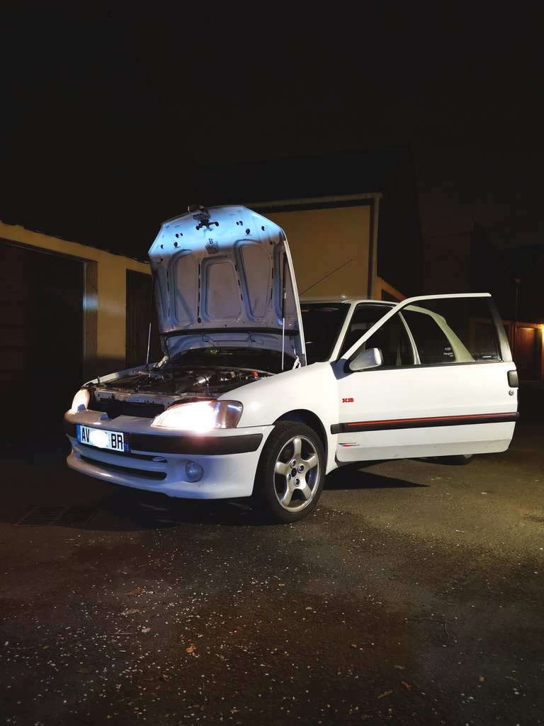

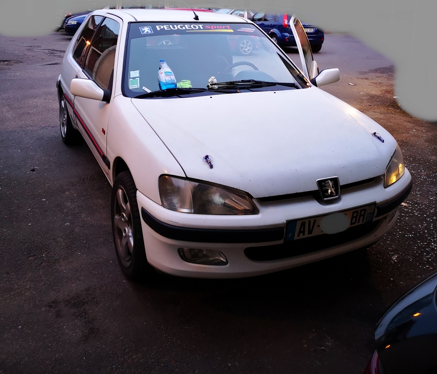

J'ai reçu le monogramme XS pour le mettre derrière,en plus des coté d'origine
Les autres usager de la route qui m'interpellent ou joue avec moi arrêteront de me
demander/croire que j'ai une 106s16 [icon_rolleyes.gif]
et je trouve que sa donne plutôt bien

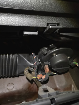

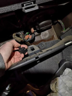

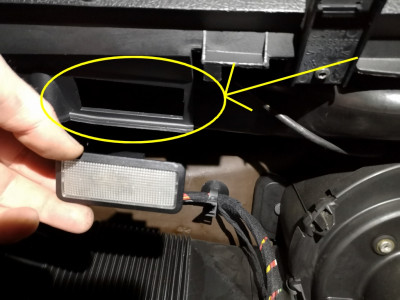

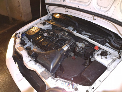

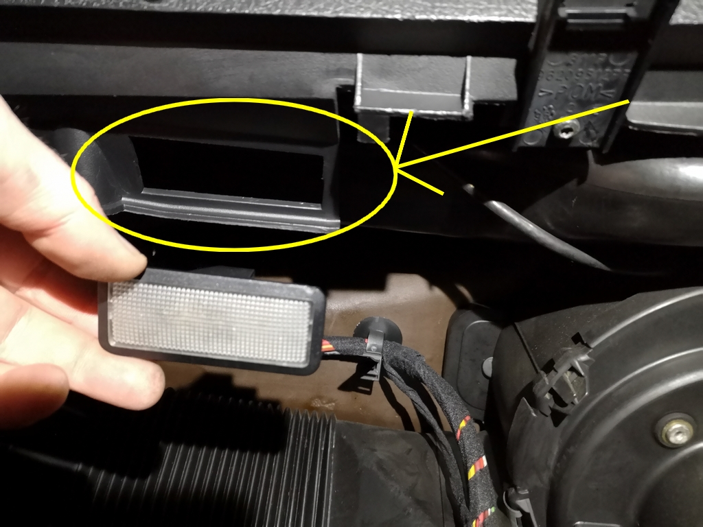

J'ai utiliser le pré câblage derrière la boite a gans pour mettre l’éclairage de boite a gans,
sa fonctionne :D :loving: , j'ai juste rajouter le bouton poussoir et la lampe

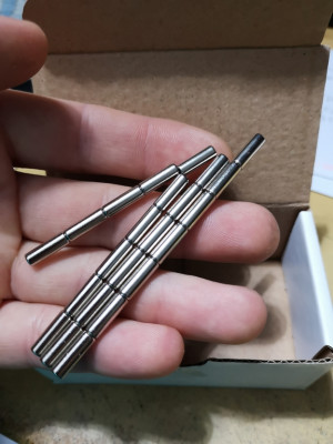

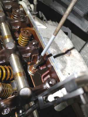

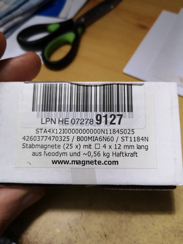

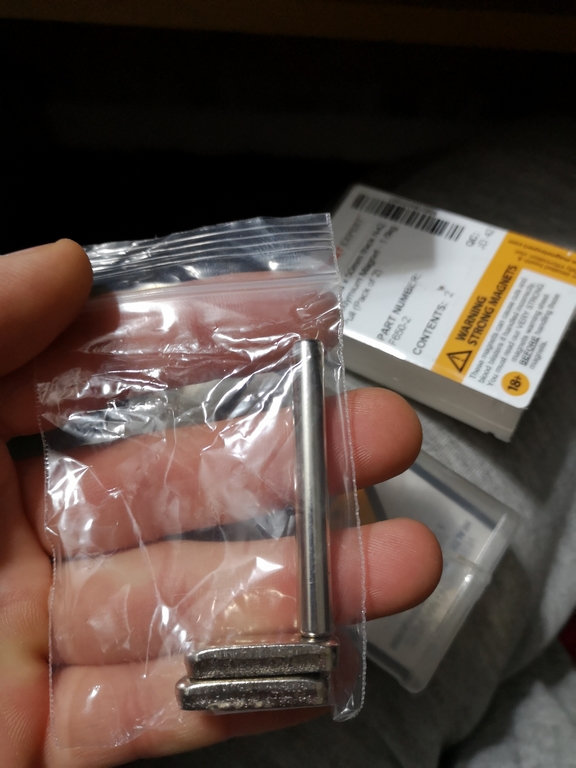

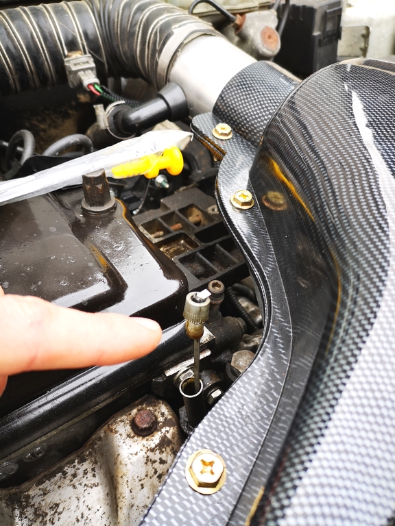

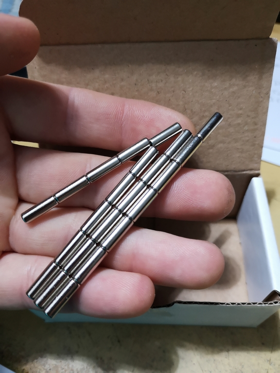

Pour mon problème de soupape j'ai enfin reçu les aimants,
j'ai fait un premier teste au bout d'une tige, j'arrive a prendre la soupape
par contre elle rentre pas dans le guide.... [icon_neutral.gif]
l'aimant est pas assez puissant en ""traction"",
Du coup j'ai commander deux 6mm de diamètre par 5cm de haut, 3x plus puissant ( 1.6kg d'attraction),
contre 500/600grs pour mes actuels en photo , attention pas confondre la force d'attraction et le poid que sa peut lever c'est pas la même chose ;)
les nouveaux aimants :

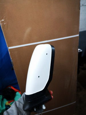

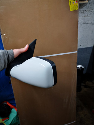

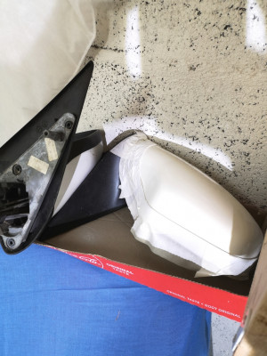

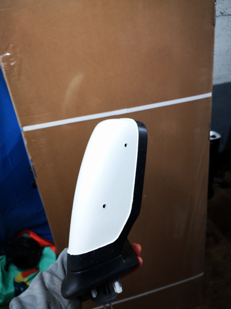

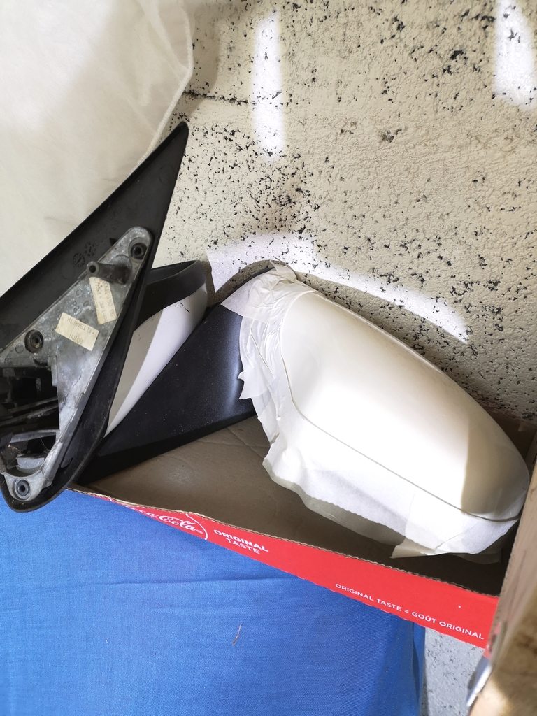

J'ai été chercher les rétros, problème :

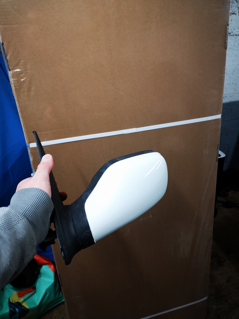

il sont pas dégivrant,et en plus la coque et ba enfaite yen avait même pas.... soirée perdu...
Jlai est quand même prix 20€ les deux au lieu de 80€ [icon_eek.gif] ba oui.. [icon_rolleyes.gif]
je revendrai les miens ou je vais les garder en secours

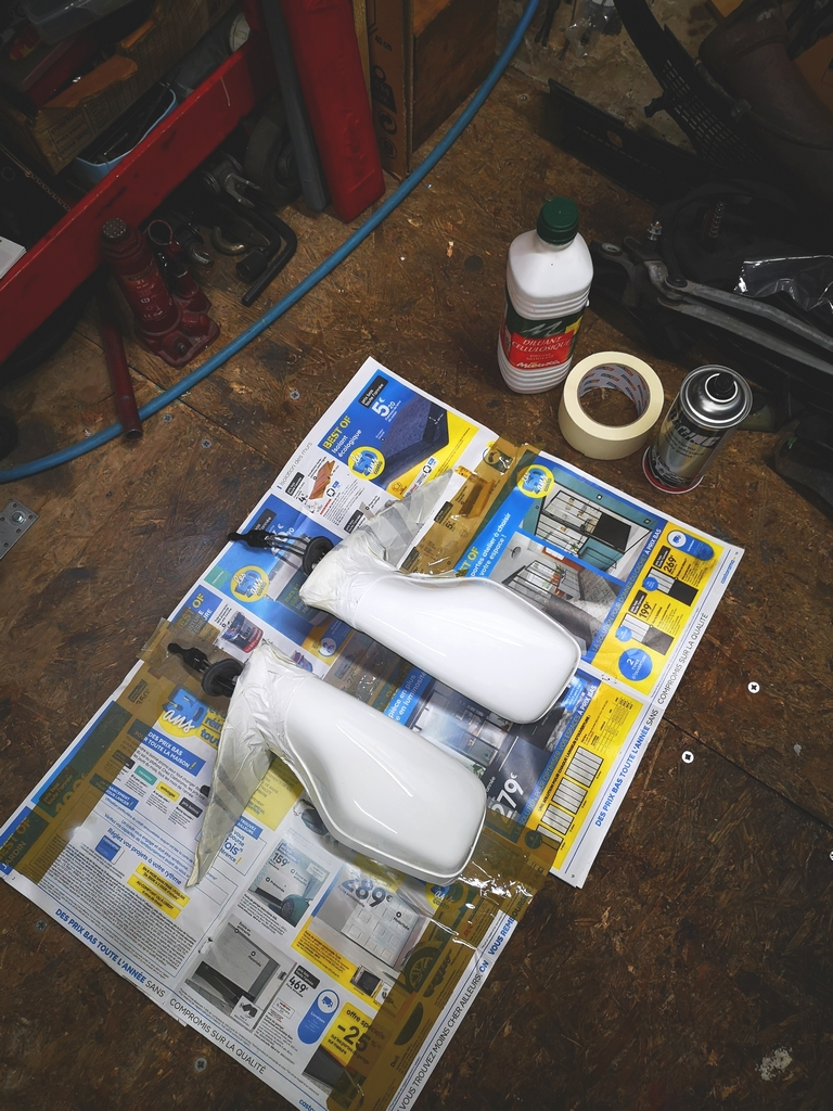

Je l'est ai repeint en blanc, mais pas monter car dif de teinte :? , je doit recommencer la peinture :?
(peinture ou se met les coque uniquement,le reste reste noir, pas de tuning!)
Mon code couleur est effacer sur le châssis, je sais pas quelle blanc j'ai :?

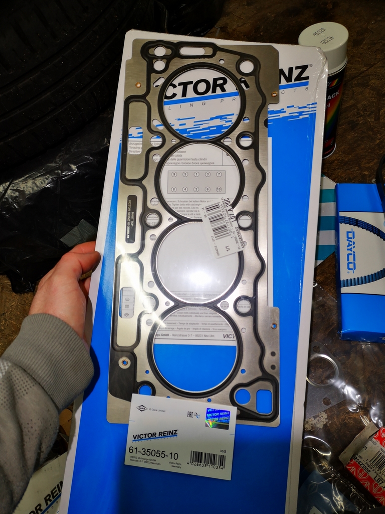

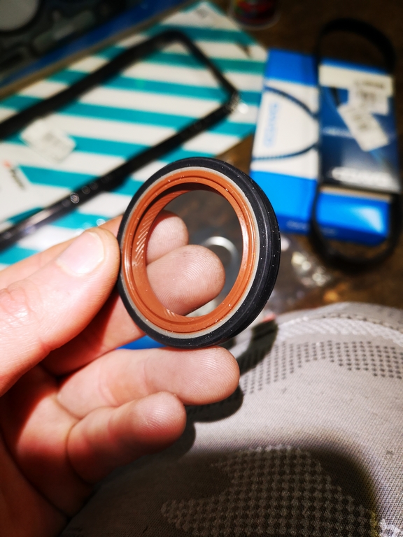

J'ai commander aussi pour 150€ de pieces pour refaire la cucu de la XS, joint,courroie etc etc....
elle arrive en expresse vendredi ou samedi en relaie colis.

les gros aimants sont arriver en express de amazon,bon sa ma couter 3/4€ en plus d'envoie,
mais pas le temps,déjà 1 semaine la caisse roule plus :? ,
>photo :)
teste se soir:
La soupape remonte, c’était bien le manque de "puissance d'attraction" qui fessait que sa remontait
pas la dernière fois ainsi que la largeur de l'aimant (4mm) qui prenait la queue de soupape légèrement en biais,
multiplier par 3 en puissance d'attraction avec le new aimant et de 2mm de
diametre (4>6mm) hauteur 1cm>5cm ,elle remonte :D , sa a du mal mais sa remonte :)
photo:
Le taf se poursuit se soir sur les autres joints de queues de soupapes,normalement sa re-démarre se soir :D

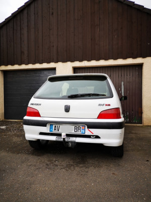

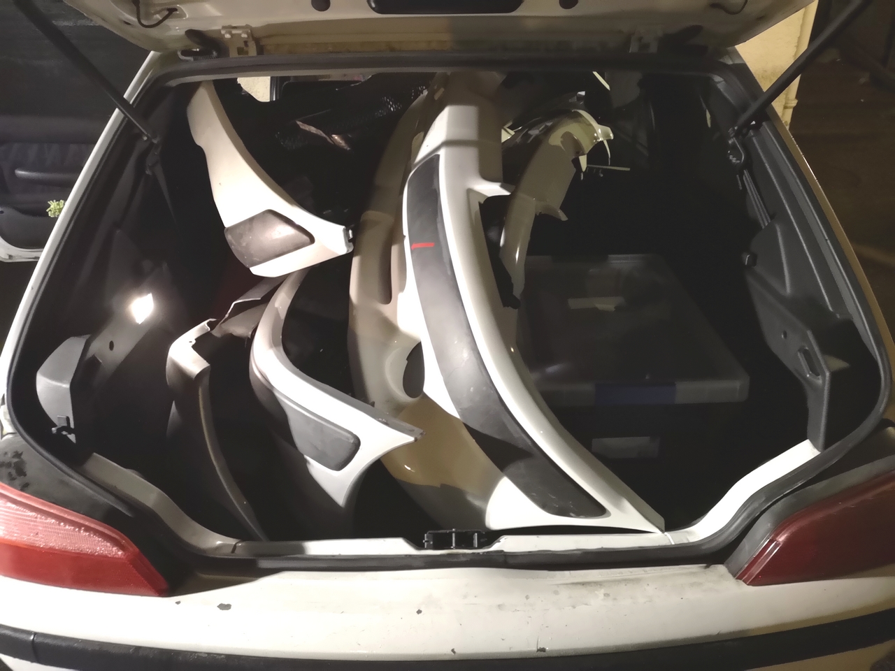

Les PC de s16 sont la, et au passage 2 de quick/ET,
j'en ai ramener 5 en tout :mrgreen: :bourrer: , 600km.
2 avant blanc nue chacun a une fixation de casser, reparation a prevoir donc
1 arriere blanc fissurer (fixation ok) et sans nie mais j'en ai un en rabe
1 avant ET complet, TBE
1 arriere ET complet, TBE

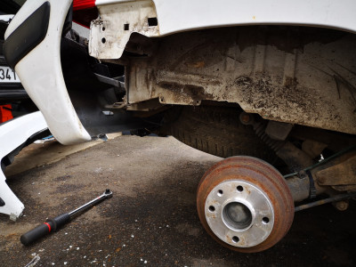

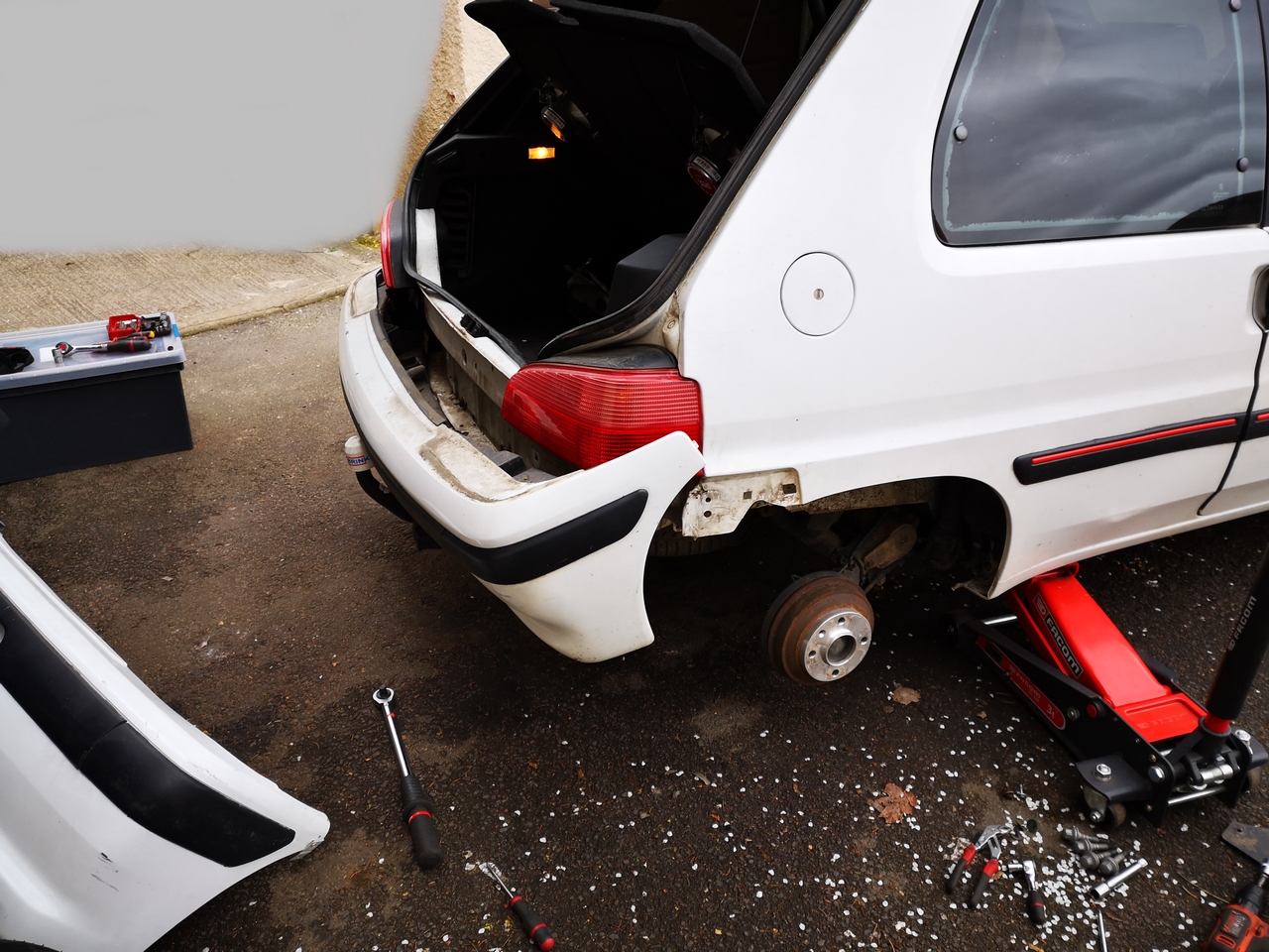

Le montage du PC arrière est ok,
le PC avant est en cour :miam:
>Pour les pièces d'oscaro, elles devraient arriver vers mercredi je pense :bvoyons:
>niveau joint de queu de soupape, sa fume quasi plus,légèrement plus de perf

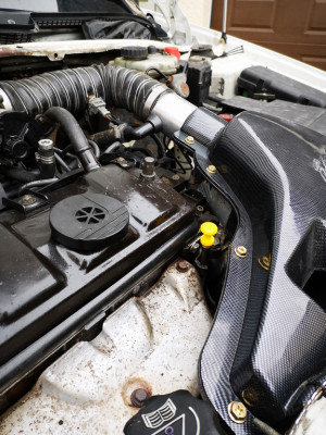

> au passage j'ai redescendu les culbu de 0.15-0.20 a 0.20-0.25 :
plus de couple, moins de perf.
> petite amélioration coter allumage :
je vais prendre les bougies a 55ball les 4 bosh fr33x....monté actuellement sur la XSI (platinuim),
qui sont en grade 6,donc trop chaude pour la XSI de toutes manière
(je vais passer sur du grade 8 au lieu de 6),et les mettres sur la XS :brs:

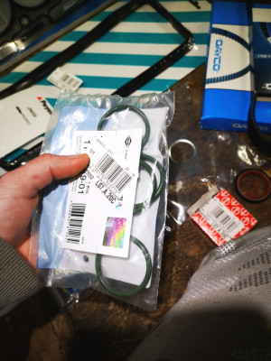

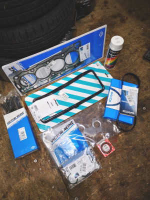

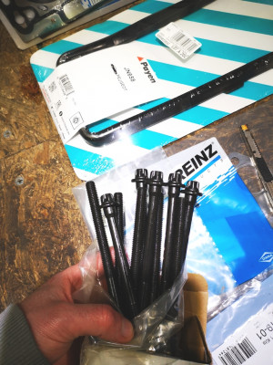

Messages: 5138
Suite XS,
le matos arriver de chez oscaro, mardi matin (oui les posts ont du retard :o| :mrgreen: ):
il manque le joint triangulaire du collecteur d’échappement,j'ai zappé
Pour les goujons de culasse et écrou du neuf,écrou cuivre.

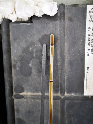

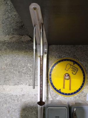

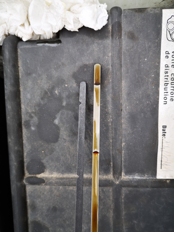

Et bien sur la jauge d'huile neuve :
Voyez la différence de hauteur de niveau d'huile entre la jauge des anciens proprio
trafiquer avec un bouchon de stylo.. :blague:
En clair quand SA jauge indique le minimum, la neuve indique que tu en as clairement quasi plus...
Tes au fond du bac a huile... car tu est 2.5cm en dessous du minimum en réalité :blague:
Je comprend pas prk ils ont (ont car je sais pas si c'est l'ancien ou plus ancien encore....)
pas acheté une jauge d'huile quand la leur a casser :yeux: il étaient autant a l'€ prêt ??? allez.. :?
Bon de toutes maniérè c'est résolut,

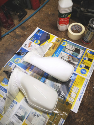

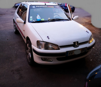

- peinture retro ok
je suis vraiment satisfait des nouvelles bombes motip acryl, elles se rapproche vraiment de la peinture
sur mesure pour du pistolet,idéal pour du dépannage.
Cette fois ci la teinte est la bonne :loving: blanc banquise :loving:
- montage ok,voyez :
Suite photo se soir (bougie/PC arr s16/ autoc de plaque normandie/new bandeau PTS car l'actuel

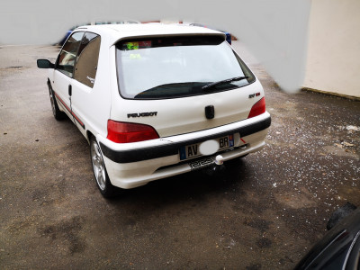

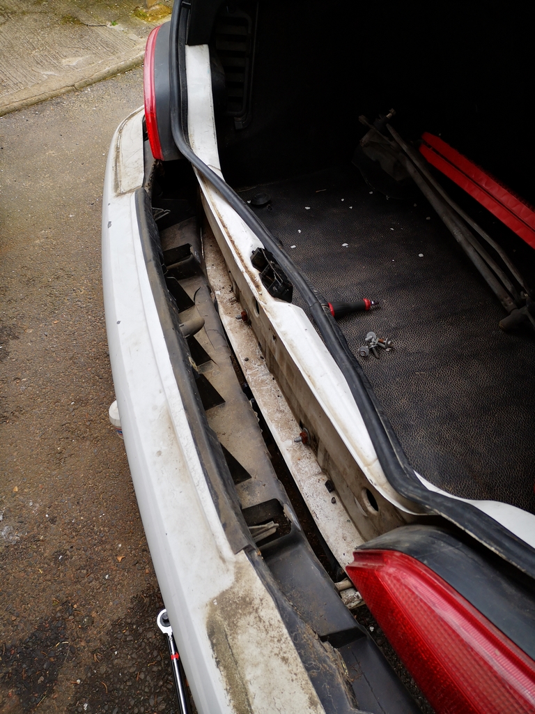

PC arr S16 :hehe: :
les passages de roue arr sont différent, j'ai repérer une ET en casse, j'essaye de lui prendre les siens aujourd’hui.
Nouveau pare soleil,bandeau PTS (pro rs stickers) :
PC avant s16 :hehe: :
les passages de roue ont l'air idem, je vais verif en casse sur la ET (enfant terrible)
