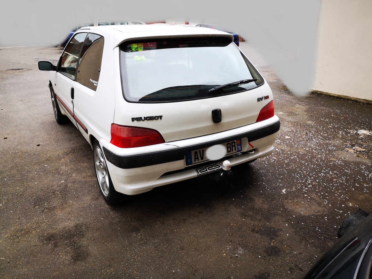

Suite XS,
J'ai reçu le monogramme XS pour le mettre derrière,en plus des coté d'origine
Les autres usager de la route qui m'interpellent ou joue avec moi arrêteront de me
demander/croire que j'ai une 106s16 [icon_rolleyes.gif]
et je trouve que sa donne plutôt bien

- montage ok,voyez :
IMG_20190314_085000.jpg [ 712.3 Kio | Vu 6414 fois ]
IMG_20190314_085015.jpg [ 731.99 Kio | Vu 6414 fois ]
IMG_20190315_063039.jpg [ 460.39 Kio | Vu 6414 fois ]
IMG_20190315_063048.jpg [ 384.06 Kio | Vu 6414 fois ]
IMG_20190315_063052.jpg [ 423.94 Kio | Vu 6414 fois ]
IMG_20190315_101240.jpg [ 435.99 Kio | Vu 6414 fois ]
IMG_20190315_101255.jpg [ 493.38 Kio | Vu 6414 fois ]
