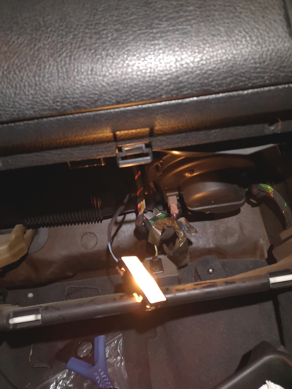

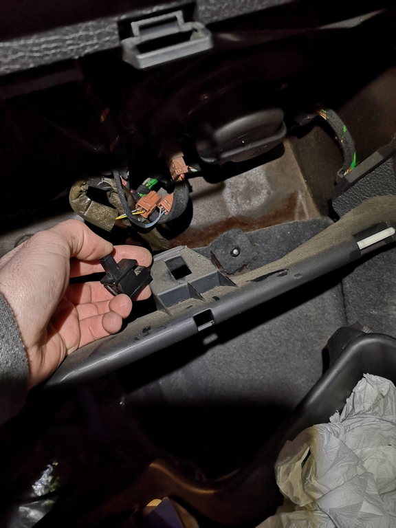

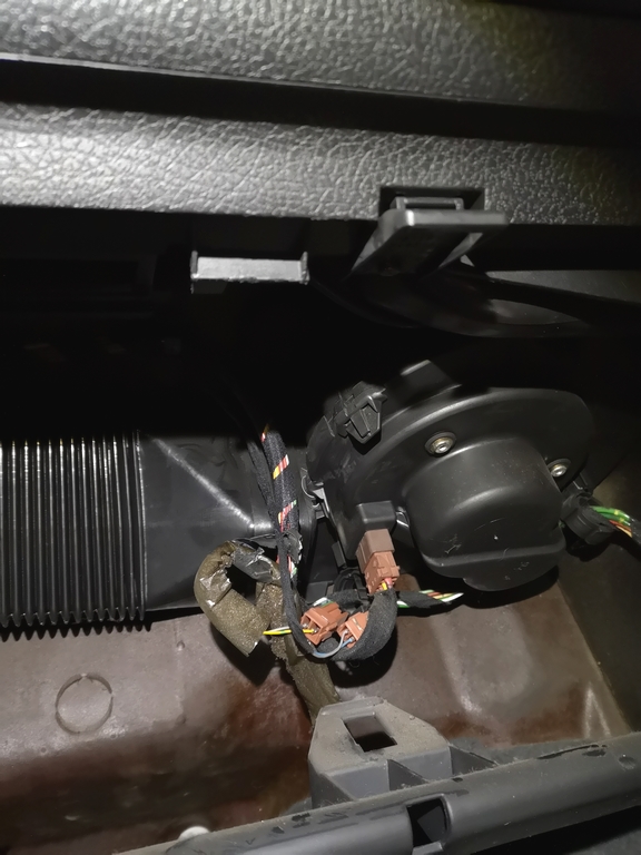

J'ai utiliser le pré câblage derrière la boite a gans pour mettre l’éclairage de boite a gans,
sa fonctionne :D :loving: , j'ai juste rajouter le bouton poussoir et la lampe
IMG_20190306_020907.jpg [ 284.35 Kio | Vu 6395 fois ]
IMG_20190306_020920.jpg [ 300.67 Kio | Vu 6395 fois ]
IMG_20190306_020948.jpg [ 455.06 Kio | Vu 6395 fois ]
IMG_20190306_021440.jpg [ 314.76 Kio | Vu 6395 fois ]

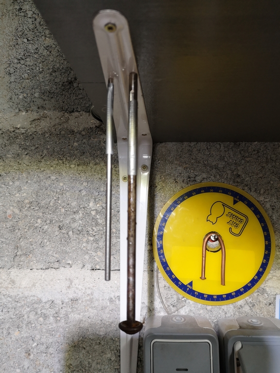

Pour mon problème de soupape j'ai enfin reçu les aimants,
j'ai fait un premier teste au bout d'une tige, j'arrive a prendre la soupape
par contre elle rentre pas dans le guide.... [icon_neutral.gif]
l'aimant est pas assez puissant en ""traction"",
Du coup j'ai commander deux 6mm de diamètre par 5cm de haut, 3x plus puissant ( 1.6kg d'attraction),
contre 500/600grs pour mes actuels en photo , attention pas confondre la force d'attraction et le poid que sa peut lever c'est pas la même chose ;)
IMG_20190306_180941.jpg [ 303.6 Kio | Vu 6395 fois ]
IMG_20190306_181001.jpg [ 469 Kio | Vu 6395 fois ]
les nouveaux aimants :
https://www.amazon.fr/dp/B008U9S532/ref ... 71_TE_dp_1

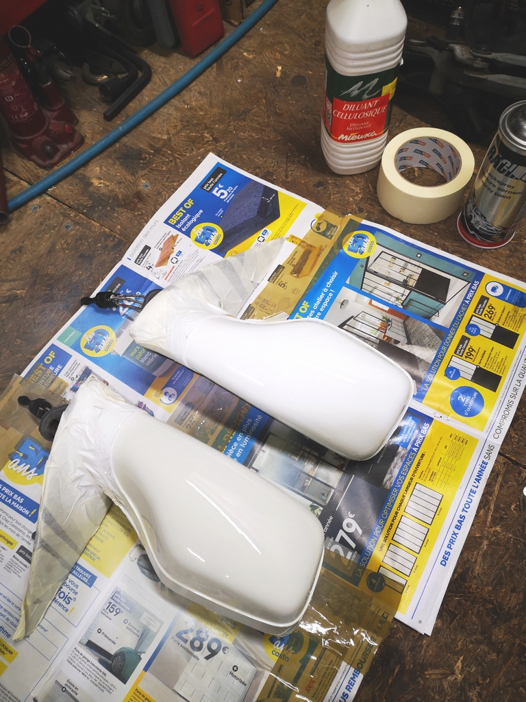

J'ai été chercher les rétros, problème :
il sont pas dégivrant,et en plus la coque et ba enfaite yen avait même pas.... soirée perdu...
Jlai est quand même prix 20€ les deux au lieu de 80€ [icon_eek.gif] ba oui.. [icon_rolleyes.gif]
je revendrai les miens ou je vais les garder en secours
Je l'est ai repeint en blanc, mais pas monter car dif de teinte :? , je doit recommencer la peinture :?
(peinture ou se met les coque uniquement,le reste reste noir, pas de tuning!)
Mon code couleur est effacer sur le châssis, je sais pas quelle blanc j'ai :?
Photo :
IMG_20190309_032247.jpg [ 661.56 Kio | Vu 6358 fois ]

les gros aimants sont arriver en express de amazon,bon sa ma couter 3/4€ en plus d'envoie,
mais pas le temps,déjà 1 semaine la caisse roule plus :? ,
>photo :)
IMG_20190308_204643.jpg [ 277.85 Kio | Vu 6372 fois ]
IMG_20190308_204658.jpg [ 285.48 Kio | Vu 6372 fois ]
teste se soir:
La soupape remonte, c’était bien le manque de "puissance d'attraction" qui fessait que sa remontait
pas la dernière fois ainsi que la largeur de l'aimant (4mm) qui prenait la queue de soupape légèrement en biais,
multiplier par 3 en puissance d'attraction avec le new aimant et de 2mm de
diametre (4>6mm) hauteur 1cm>5cm ,elle remonte :D , sa a du mal mais sa remonte :)
photo:
IMG_20190308_194349.jpg [ 409.98 Kio | Vu 6372 fois ]

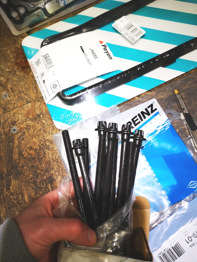

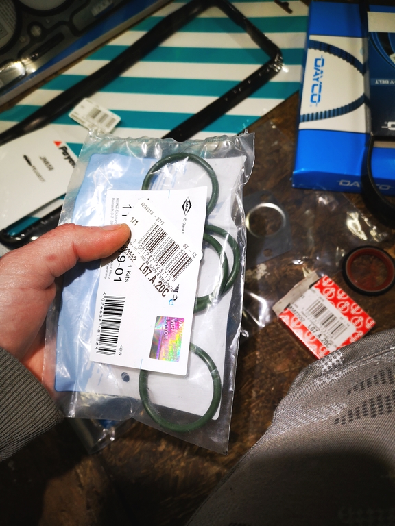

le matos arriver de chez oscaro, mardi matin (oui les posts ont du retard :o| :mrgreen: ):
IMG_20190312_155902.jpg [ 771.15 Kio | Vu 6409 fois ]
IMG_20190312_155920.jpg [ 341.37 Kio | Vu 6409 fois ]
IMG_20190312_155927.jpg [ 383.64 Kio | Vu 6409 fois ]
IMG_20190312_160030.jpg [ 696.02 Kio | Vu 6409 fois ]
IMG_20190312_160056.jpg [ 605.33 Kio | Vu 6409 fois ]
il manque le joint triangulaire du collecteur d’échappement,j'ai zappé
Pour les goujons de culasse et écrou du neuf,écrou cuivre.
J’espère que le collecteur aura pas trop de mal a se séparer de la descente d'echap :? car tout est bien rouiller.

- peinture retro ok
je suis vraiment satisfait des nouvelles bombes motip acryl, elles se rapproche vraiment de la peinture
sur mesure pour du pistolet,idéal pour du dépannage.
Cette fois ci la teinte est la bonne :loving: blanc banquise :loving:
- montage ok,voyez :
