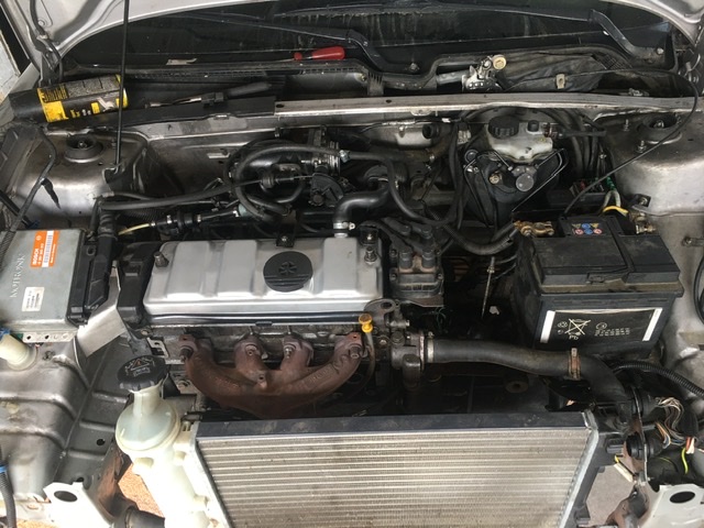

J'attaque le swap :dentier:
Je sais j'en ai foutu de partout :bourrer:

MessagePosté: Lundi 12 Avril 2021 22:49
Sa avance pas mal, tout ce passe bien ?

Salut PF, oui ça avance pas mal merci ! Au début je flippais car elle calait au bout de 10-15 secondes et j'ai vu que la durite de dépression qui sort du calculo était sortie à l'autre bout.. j'ai bien cherché 1h avant de trouver. Sinon après ça nickel. Il faut juste que je me trouve un ventilo avant d'aller l'essayer (j'avais zappé que le les fixations du ventilo n'était pas les mêmes). Il me semble que les ventilos de 1.5d sont les mêmes ? Si qqun peut me confirmer. Après j'ai un petit soucis avec le câble d'accélérateur, quand on appuie a fond sur la pédale il n'ouvre pas en entier le papillon, il l'ouvre à ~80% vous pensez que ça vient du câble ? Ax10 transfo gt m'avait parlé d'une adaptation du câble mais je ne vois pas comment faire ..?

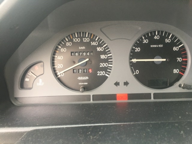

Bonjour, vos valeurs de ralenti a froid et a chaud sont de combien ? Je les trouve légèrement hautes les miennes avec 1550-1600 tr à froid et 1050 tours à chaud. Y'a t'il possibilité de régler ça ? Je sais c'est pas énorme mais je devrait être à 1400 à froid et 900 à chaud non ? :bignou:
MessagePosté: Jeudi 15 Avril 2021 23:23
D’origine,ensemble full stock sur XS/XSI c'est environ 950trs à chaud
(au dessus de 70° de température moteur, sonde culasse)
En dessous c'est par palier, c'est le calculateur qui gère cela.
Pour moi tu est bien.
Âpres tu peut desserrer la vis du volet, ou faire un remise à zéro du pap à pas
si tu as pas de problème de prise d'air (prise d'air = hausse du ral)

Ok ça marche, 70 degrés ça représente oa barre du milieu sur le compteur ? Et j'ai un actuateur de ralenti pas un pas à pas, je peux le nettoyer. Merci
MessagePosté: Vendredi 16 Avril 2021 8:17
Le régime de ralenti est 1400 tr/mn moteur froid et 880 tr/mn moteur chaud.
Entre les deux valeurs il y en a trois autres en fonction de la température.
Ces valeurs sont en mémoire et modifiables si nécessaire.

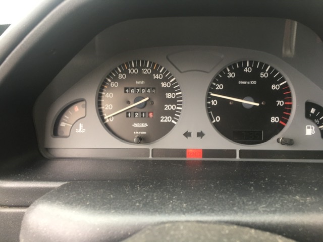

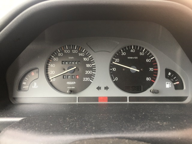

Messages: 204
Voilà mes valeurs, vous en pensez quoi ?
