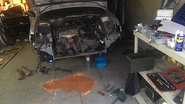

Messages: 204
J'attaque le swap :dentier:
Je sais j'en ai foutu de partout :bourrer:
7E74B0DA-F740-410F-9697-B8C641316E7B.jpeg [ 191.11 Kio | Vu 3716 fois ]

MessagePosté: Lundi 12 Avril 2021 22:49
Messages: 5113
Sa avance pas mal, tout ce passe bien ?
MessagePosté: Mardi 13 Avril 2021 8:51
Messages: 204
Salut PF, oui ça avance pas mal merci ! Au début je flippais car elle calait au bout de 10-15 secondes et j'ai vu que la durite de dépression qui sort du calculo était sortie à l'autre bout.. j'ai bien cherché 1h avant de trouver. Sinon après ça nickel. Il faut juste que je me trouve un ventilo avant d'aller l'essayer (j'avais zappé que le les fixations du ventilo n'était pas les mêmes). Il me semble que les ventilos de 1.5d sont les mêmes ? Si qqun peut me confirmer. Après j'ai un petit soucis avec le câble d'accélérateur, quand on appuie a fond sur la pédale il n'ouvre pas en entier le papillon, il l'ouvre à ~80% vous pensez que ça vient du câble ? Ax10 transfo gt m'avait parlé d'une adaptation du câble mais je ne vois pas comment faire ..?
