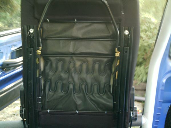

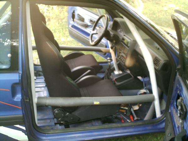

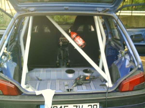

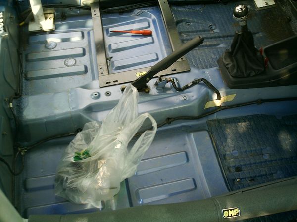

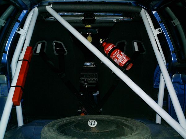

EXPLICATION: Simple grace au platine qui reprennent les fixations d'origine, il faut juste etre contorsioniste pour visser le siege sur la platine car pas trop d'acces dégagé

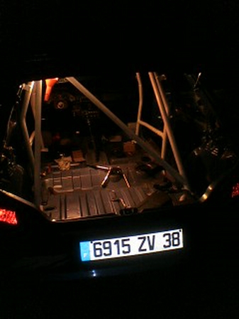

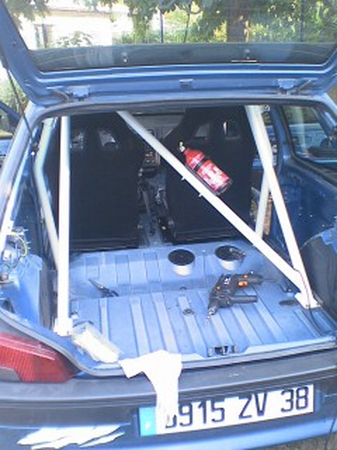

On termine par rajouter l'extincteur et deux troi bricoles comme l'attache de roue de secours (elle aussi boulonnée sur la voiture)
La aussi on termine de nuit...

Je referai des photos du tout en plein jour et je dois aller chercher ma jante de 106 rallye pour la mettre a la place de ma galette (ca fait quand même mieux :lolbis: )

Bravo pour ta 106, elle est magnifique :mrgreen:
Pour le slalom, tu vas y aller tel quel ?
En loisir ça va être chaud, même s'ils te laissent t'inscrire en te faisant des remarques sur la conformité de l'auto, si tu es devant tu seras probablement déclassé :cry:
Par contre tu dois pouvoir t'engager en grA :kakashi:
Bravo pour le montage de l'arceau et des baquets :bien:

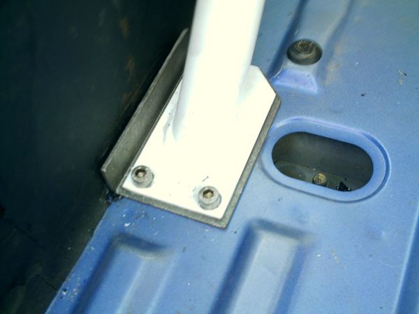

C'est un arceau PTS devil?
Tu as récupéré les contre-plaques sur GT2i? BPS rallye?
oui c'est un arceau PTS devil, les contre plaque étaient vendue avec, j'ai acheté l'arceau neuf

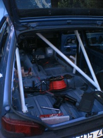

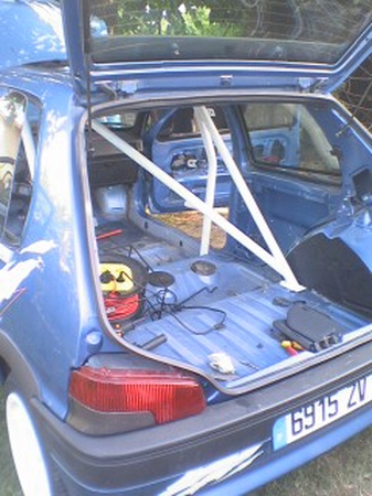

Et oui, pas si facile de monter un arceau.... :dentier:

dj esp@ce a écrit:

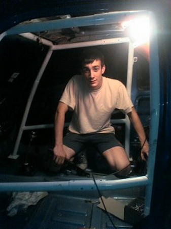

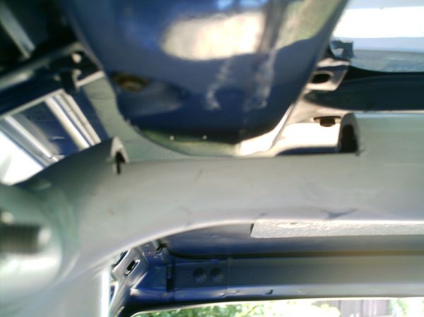

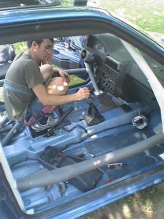

on décide donc de couper une partie de l'arceau (qui sera par la suite renforcé par des plaques soudées a l'endroit de la découpe)
voila ce que ca donne, on comprend bien le problème a cause du pourtour du toit ouvrant
Comment t'as fait pour ressouder par dessus ?
Sur la photo c'est pas soudé, ce n'est dailleurs toujours pas fait, on va le faire en même temps que les contre plaque.
en fait on va souder des plaques pour refermer l'arceau, les plaque vont couper l'arrondie.
parceque le souci c'est qu'il a du perdre beaucoup en rigidité !

Fais moi une photo + cote de chaque contre plaque please! :rs:
Je te fais ca pour demain...
Sinon merci pour les infos concernant mon sommaire ;)
EDIT : wilo j'ai appeler le préparateur a qui j'ai acheté l'arceau, je peux t'avoir les contre plaque neuve pour environ 50€, si ca t'interesse, je vais les chercher, et je te les file le 6 aout a clermont...

dj esp@ce a écrit:
:rs: copaing.. Je les prend direct :W
Merci d'avance! :jap:

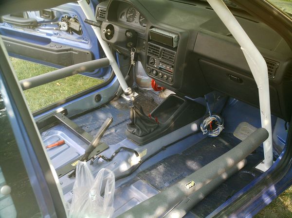

Tu as aussi 3 trous sur les coupelles d'amortos...
Super DJ ;o)
Pour la passée en grA Slalom, il faut un passport technique ? Donc plus de toit ouvrant... Et l'arceau découpé... out ... Bref je sais pas ...
