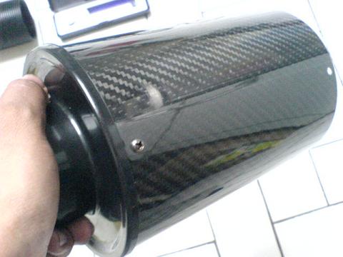

La boite à air en carbone "véritable" a un diamètre d'entré/sortie de 65mm, largeur de 125mm, jusque là tout est ok, par contre pour la longueur de la boite, j'ai mesuré 185mm à nu et 195mm fermé des 2 cotés, contre 200mm donnée Raceland

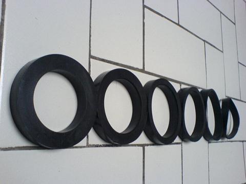

Pour les raccords, ils sont nickel, il y en a bien 6 de 60mm à 90mm à enmancher dans le raccord principal souple.

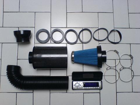

Voiçi les photos :
- Tout d'abord tout le contenu, j'ai mis ma façade d'auto-radio pour l'echelle...et la longueur du tube :lol:
- La boite à air et son véritable carbone ;)

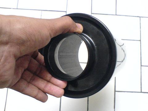

- Ainsi que son filtre conique, remarquons aussi le grillage filtrant au bout du filtre (à l'entrer) :roll:
- Et voiçi les différents raccords et colliers :

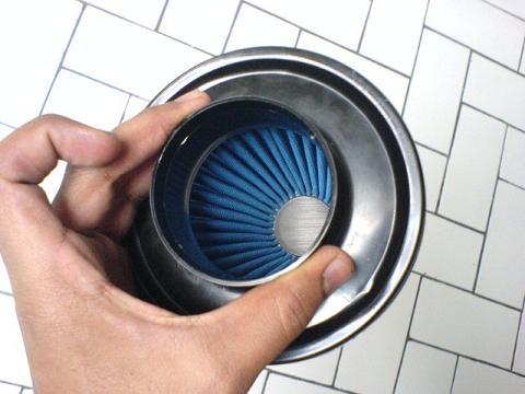

- Encore le filtre, mais dans la boite à air...dans tout les sens, entrée/sortie :
- Le filtre était décollé...mais ce replace facilement et tiens très bien une fois replacé, même pas besoin de recoller...ça sera pratique pour le nettoyer... ;)

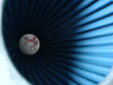

- Et un bonus...Hello Kitty en mode 007... :lol:
C'était juste pour montrer que c'était un filtre... ;)

Par contre le filtre décollé c'est moyen, je conseille de le recoller parfaitement (pas de fuite) avec une colle qui tient au lavage (colle à pare-brise?), car sinon, ça va aspirer par là de l'air non filtré (moyen pour le moteur). L'idéal aurait été qu'il le surmoule avec uin manchon d'adaptation comme font les autres.
Et coté grille filtrante, c'est collé aussi? Etanchéité?
A moins que la cartouche ne se colle pas car prise en "sandwich" dans la boite (comme la catouche d'origine). Si c'est le cas, idéalement, il faudrait jointer à la base du cône avec de la mousse dense.

J'y avais pas pensé pour le filtre...je vais le coller !! ;)
Sinon la grille, oui elle est collé entre la mousse et le cache "chromé" :lol:
